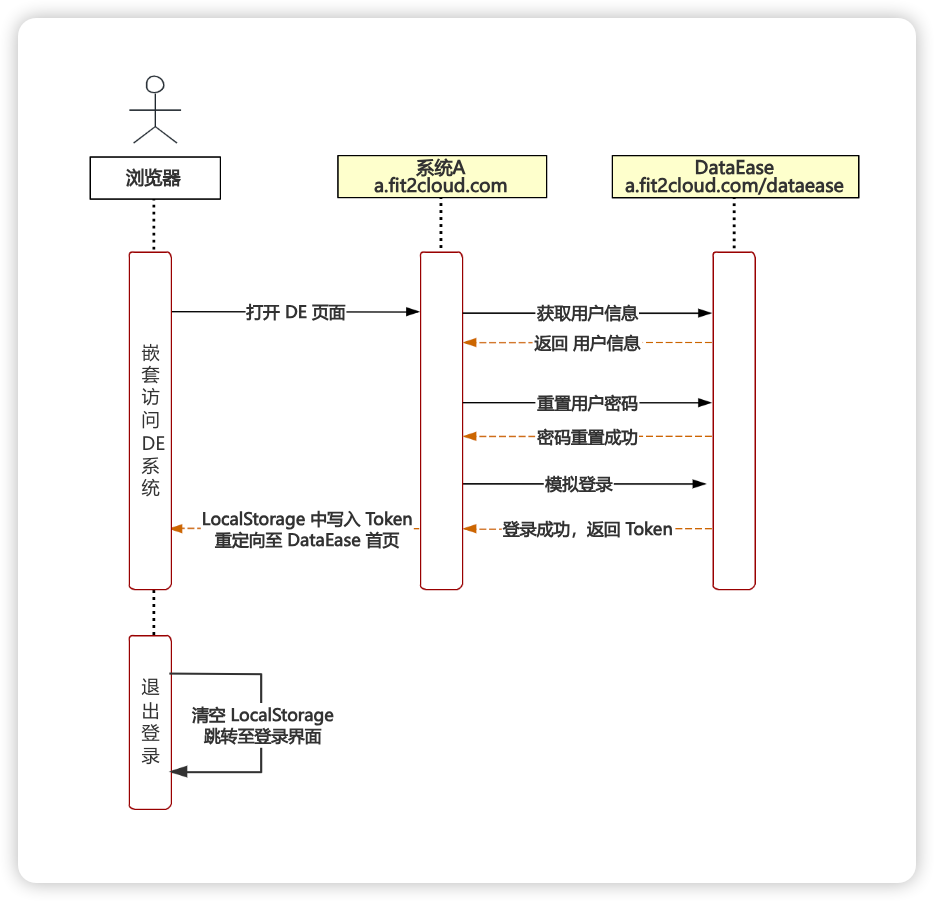

2.1 流程描述​
图 1 同域.pic
  1. 用户登录 A 系统
  2. 用户在 A 系统中通过 Iframe 访问 A 系统的模拟登录接口
  3. A 系统根据已登录的用户信息请求 DataEase 的用户查询接口,获取到 DataEase 系统中对应的用户 ID
  4. A 系统根据用户 ID 调用 DataEase 重置用户密码的接口 /user/resetPwd,重置用户密码
  5. A 系统调用 DataEase 的模拟登录接口获取 Token

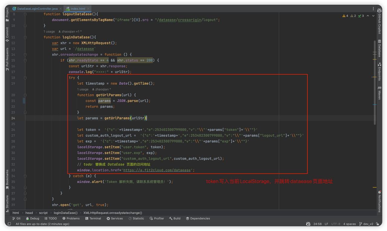

  6. A 系统将 Token 信息写入当前域名的 LocalStorage 下,然后再跳转到 DataEase 正常的访问路径
2.2 开发指南​

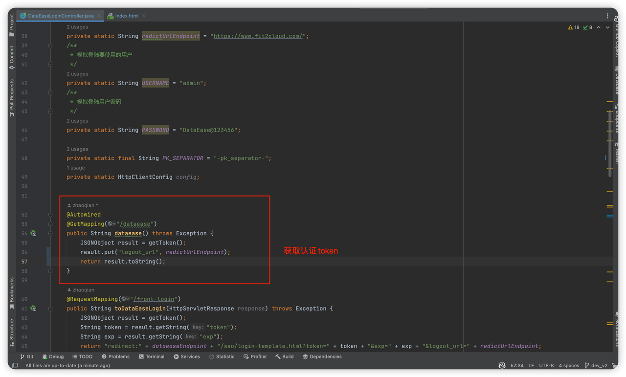

此方案需要 A 系统提供一个模拟登录接口,模拟登陆接口中获取用户 Token(如果需要使用动态的用户进行登陆认证,则需要调用获取用户接口和修改用户密码接口来保证模拟登录成功),前端将获取到的token写入当前域名的LocalStorage下,然后再跳转到 DataEase 正常的访问路径,至此完成模拟登录。
参考示例代码:dataease-login-adpter-demo
模拟登录(2)
图 2 模拟登录
模拟登录(3)
图 3 模拟登录

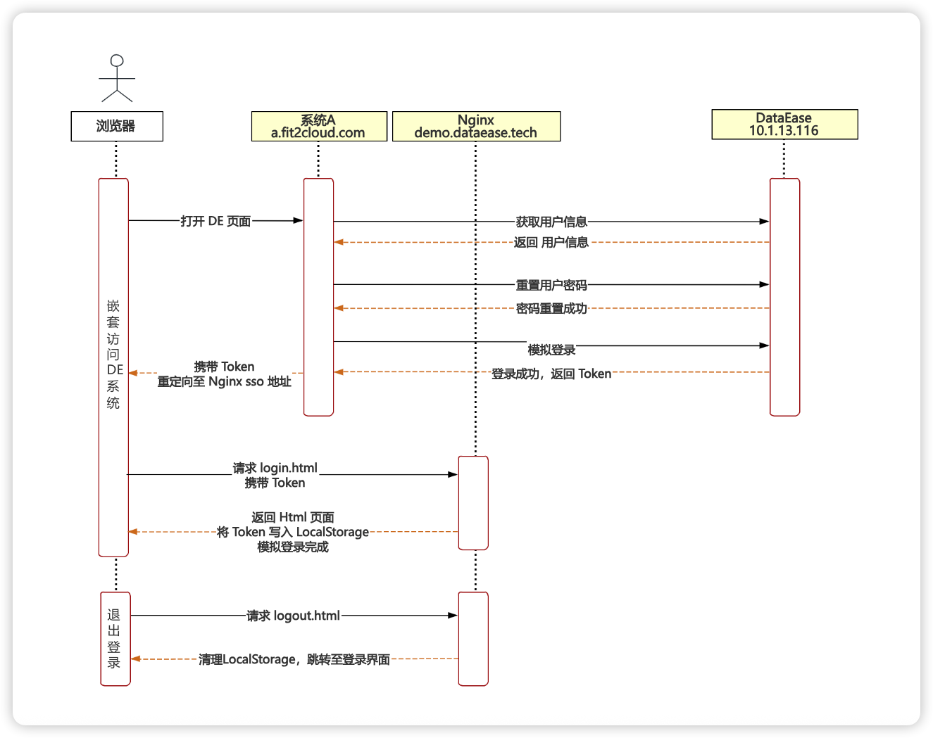

3.1 流程描述​
图 4 跨域.pic
  1. 用户登录 A 系统
  6. A 系统携带 Token 信息访问 DataEase 系统(只是通过特定的路径)
  7. Nginx 通过特定路径拦截到请求重定向至自定义的 HTML 页面,然后通过 HTML 页面中的 JS 代码将 Token 信息写入到 LocalStorage 中去,然后再跳转到 DataEase 正常的访问路径

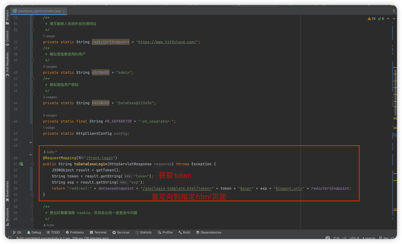

3.2 开发指南​
此方案需要 A 系统提供一个模拟登录接口,模拟登陆接口中获取用户 Token,并返回重定向地址,重定向地址携带 Token 信息重定向到特定路径(如果需要使用动态的用户进行登陆认证,则需要调用获取用户接口和修改用户密码接口来保证模拟登录成功)。

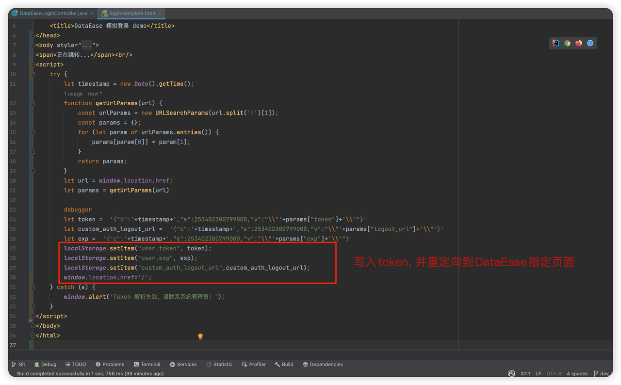

Nginx 通过特定路径拦截到请求重定向至自定义的 HTML 页面,然后通过 HTML 页面中的 JS 代码将 Token 信息写入到 LocalStorage 中去,然后再跳转到 DataEase 正常的访问路径,至此完成模拟登录。

模拟登录(5)
图 5 模拟登录
模拟登录(6)
图 6 模拟登录
