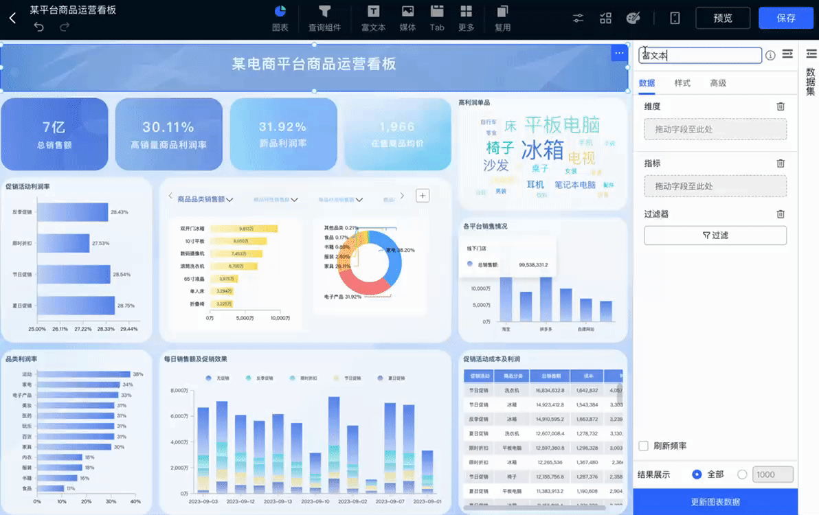

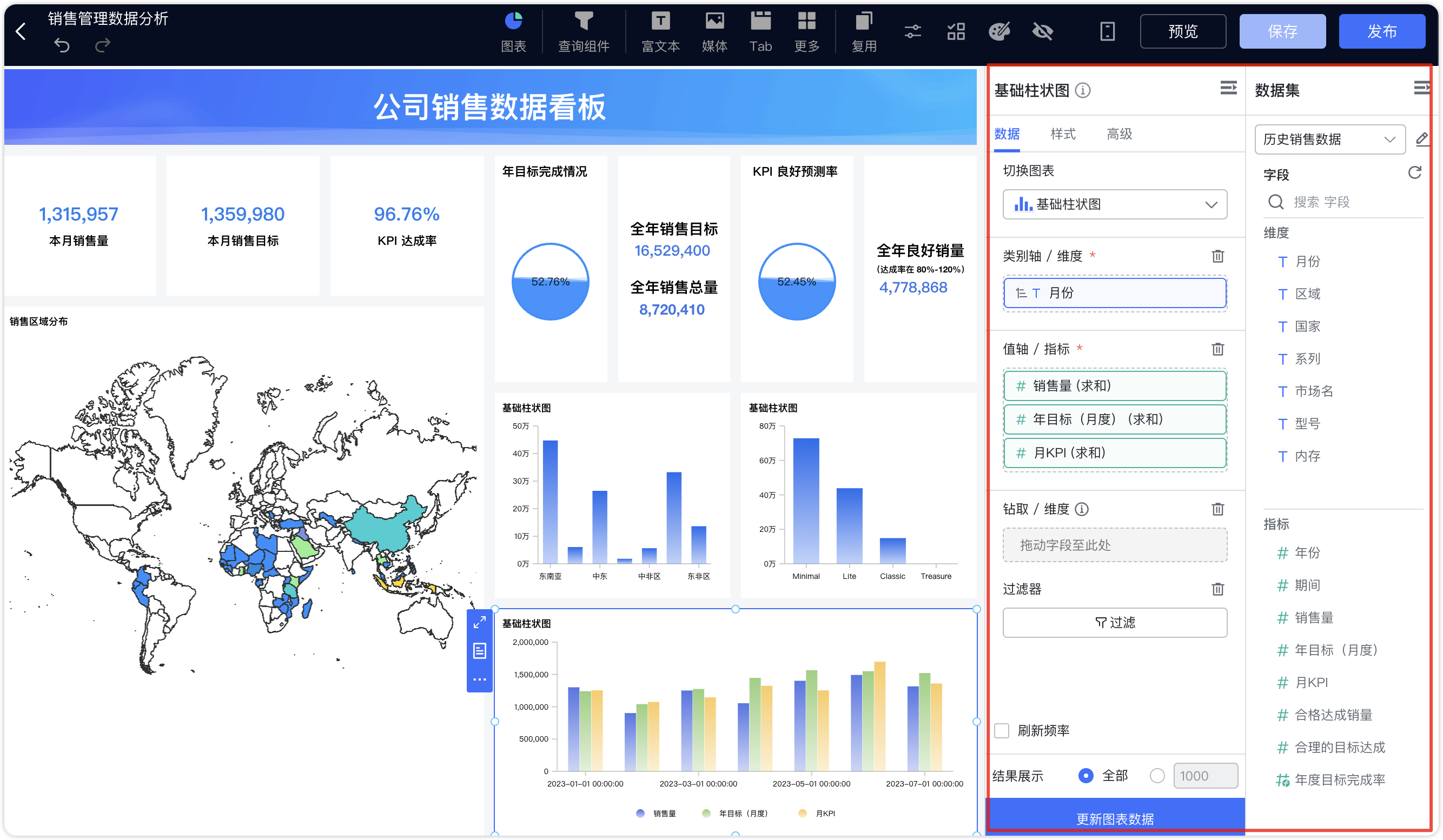

创建一个新的图表组件后,仪表板右侧会默认展开该图表的配置界面,点击【收回】也可将右侧图表编辑区、数据集编辑区隐藏靠边。
提示: 切换其他图表,右侧配置项也会跟随变动为新图表的内容。
组建编辑_基础功能
图 1 组建编辑基础

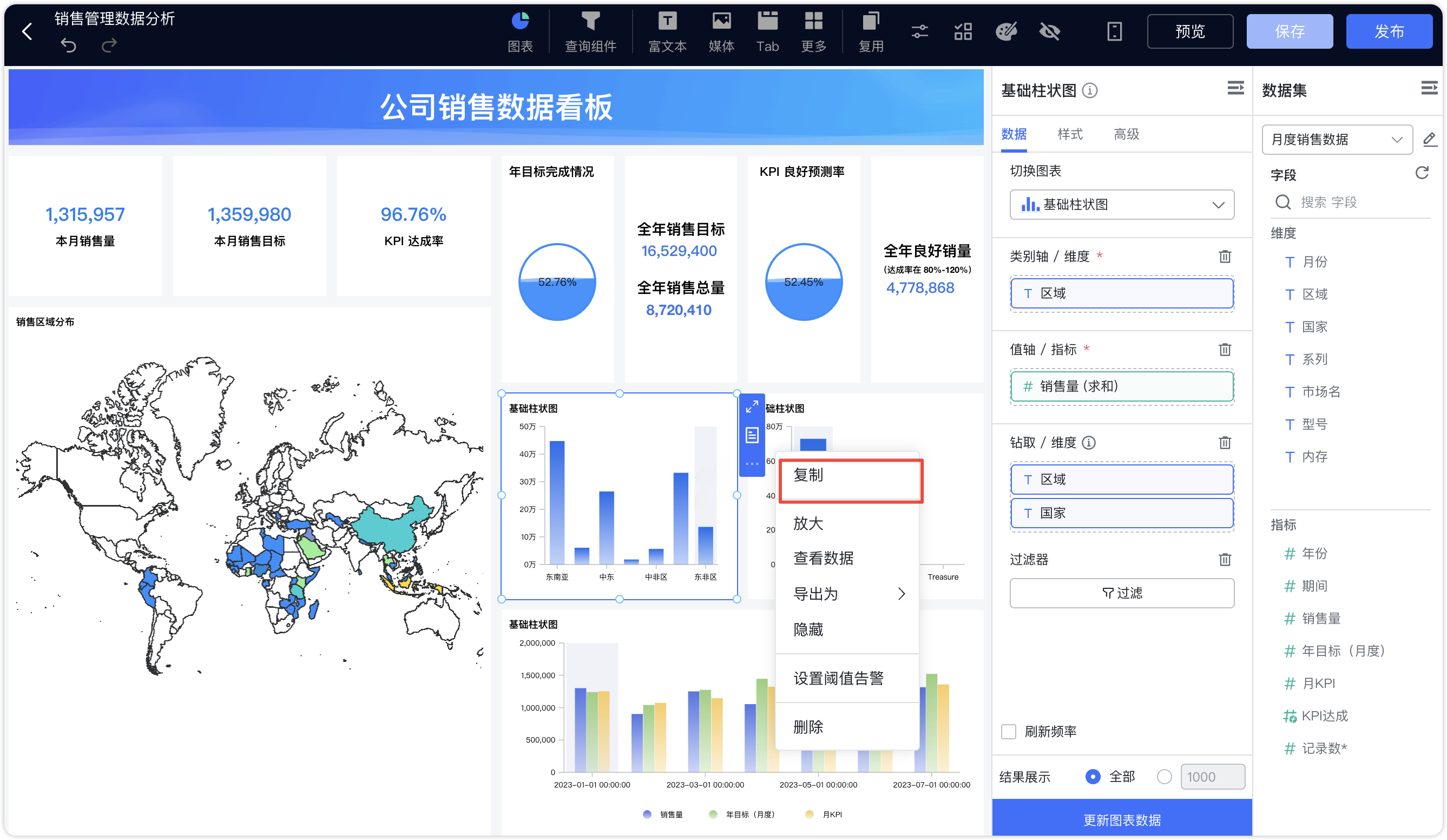

2 复制​
点击下图中所示的位置,复制组件。
组件复制_基础功能
图 2 视图复制

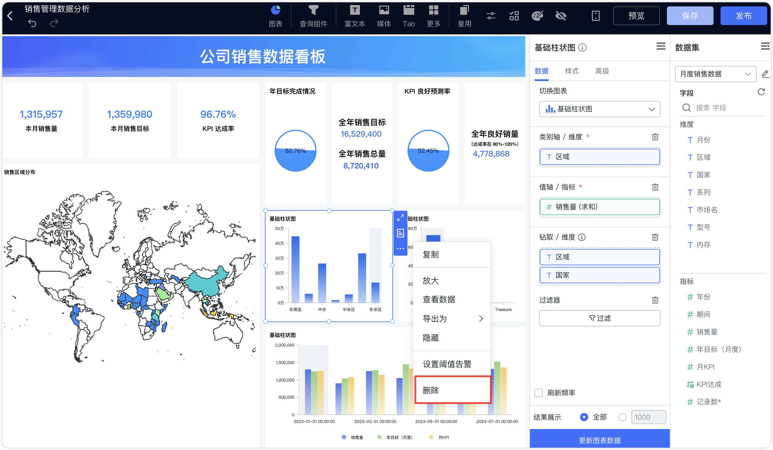

3 删除​
点击下图所示的位置,删除组件。
组件删除_基础功能
图 3 视图删除

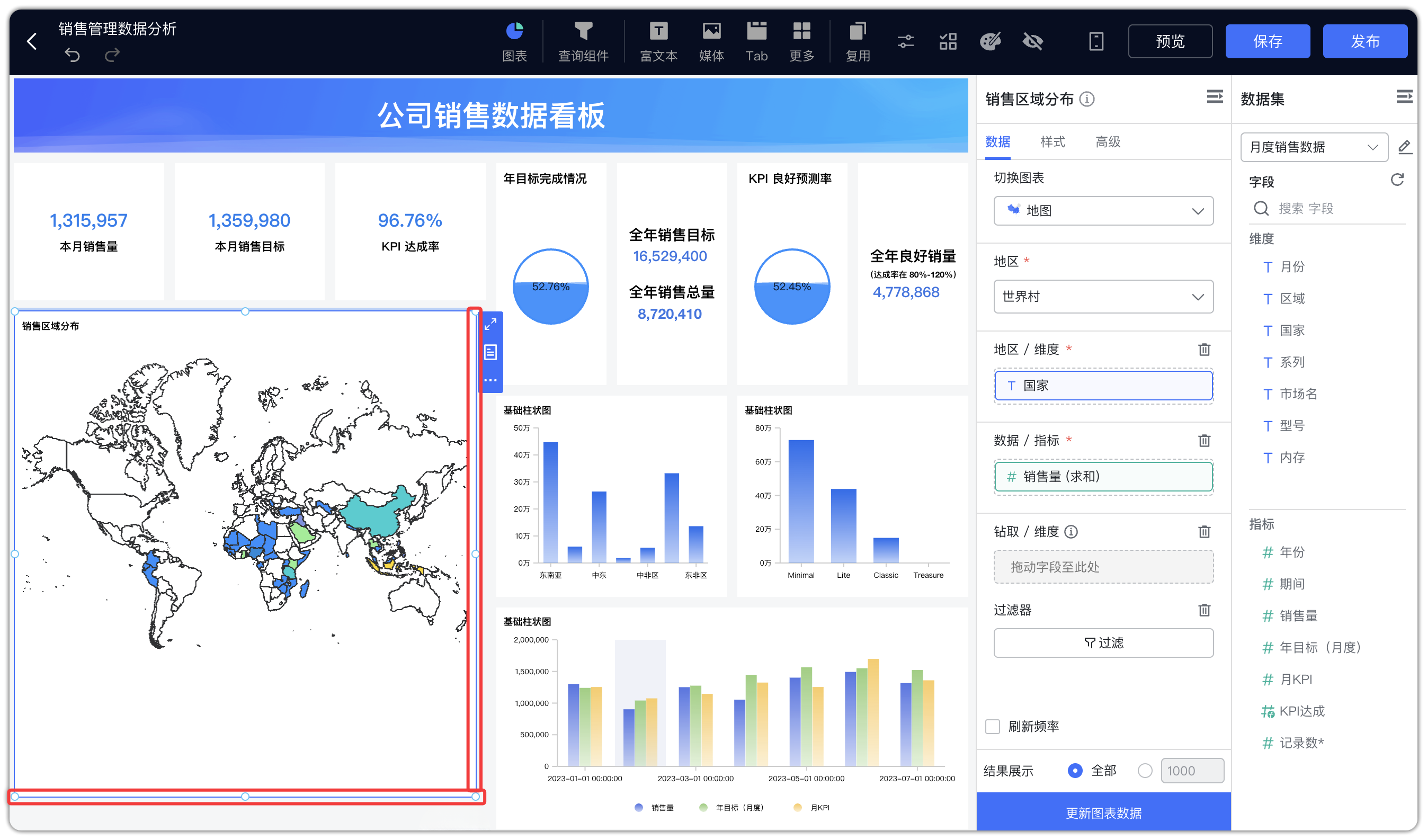

4 组件位置及大小调整​
仪表板为矩阵模式,组件支持通过拖拽进行位置移动和大小设置。
组件位置及大小
图 4 仪表板视图设置大小

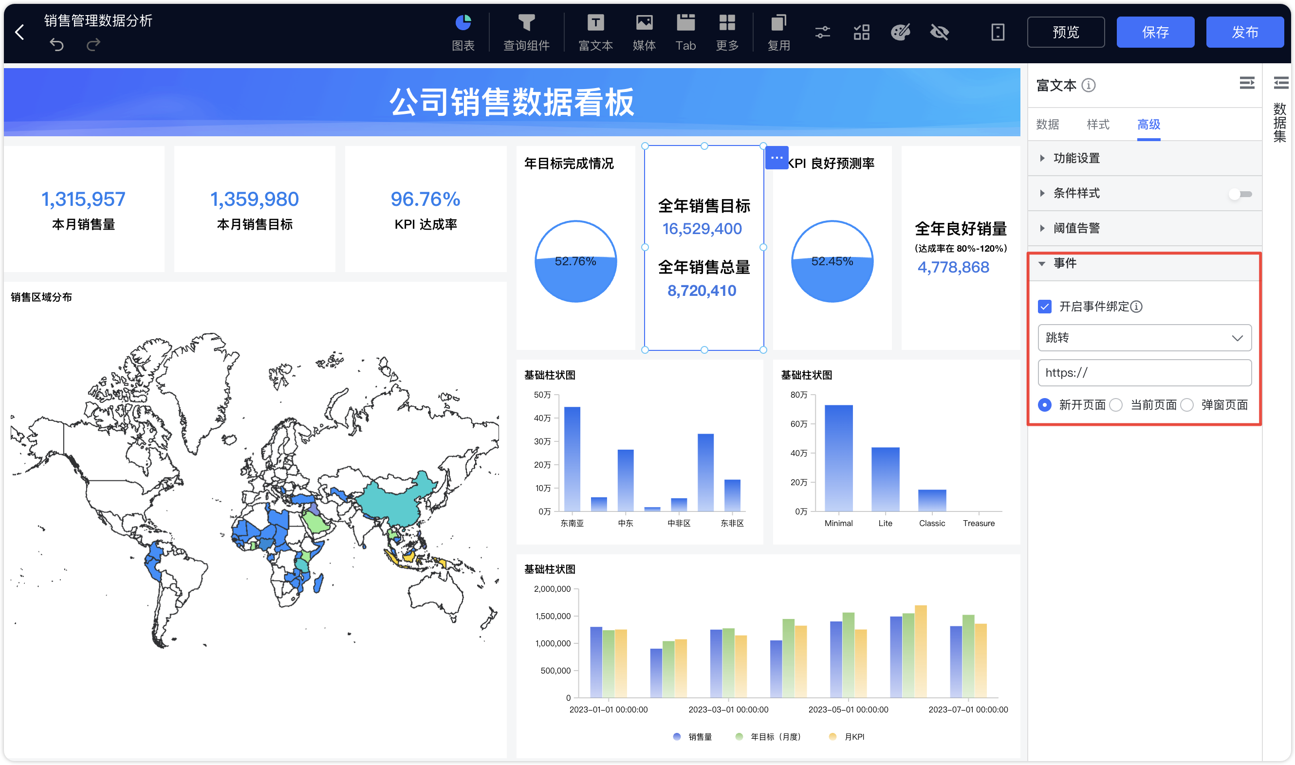

5 事件设置​
图片、富文本、指标卡、图形、图标组件支持事件设置。仪表板中支持的事件:
  • 跳转:跳转到指定 URL
  • 刷新:刷新整个仪表板
  • 下载:将当前仪表板导出为图片
  • 分享 :弹出仪表板分享弹窗
  • 全屏:点击后数据大屏全屏展示
注意:事件绑定需退出编辑模式后生效,富文本开启绑定事件则内部点击事件失效。
组件位置及大小
图 5 事件设置

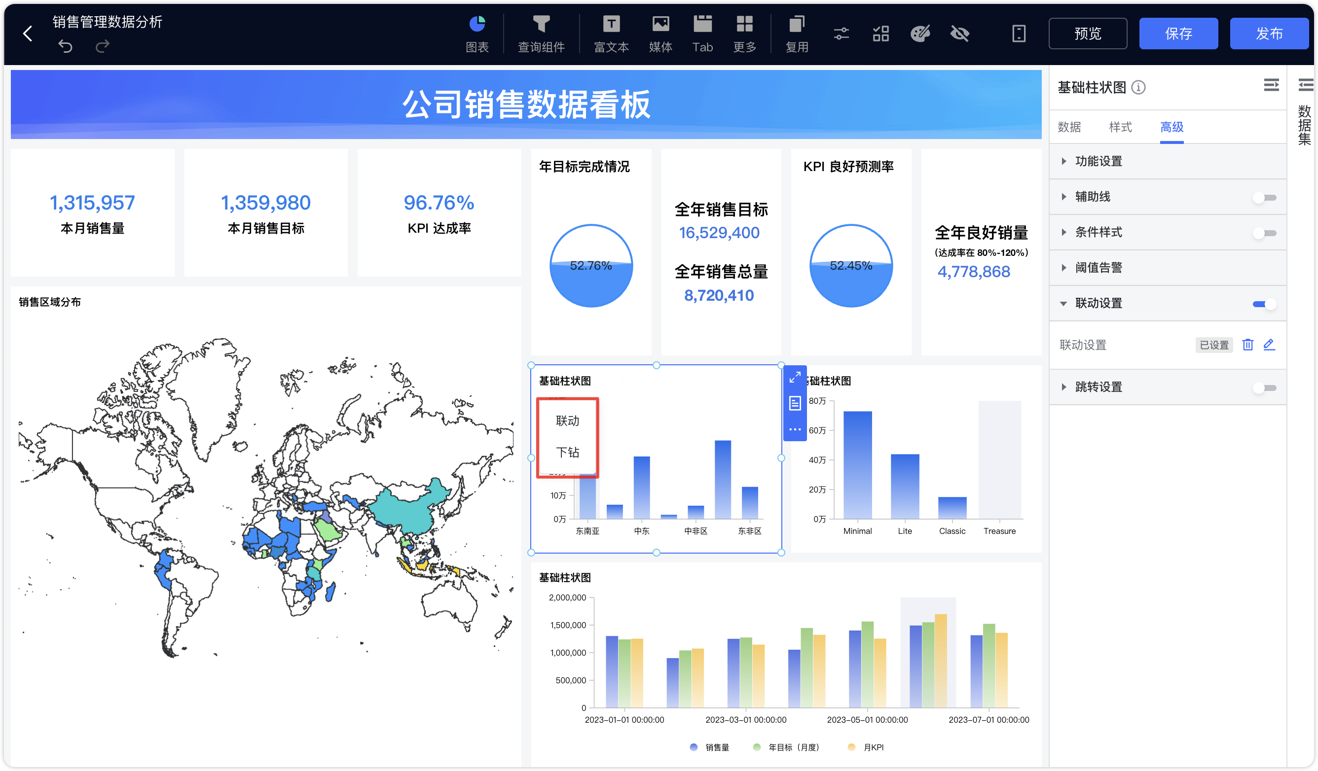

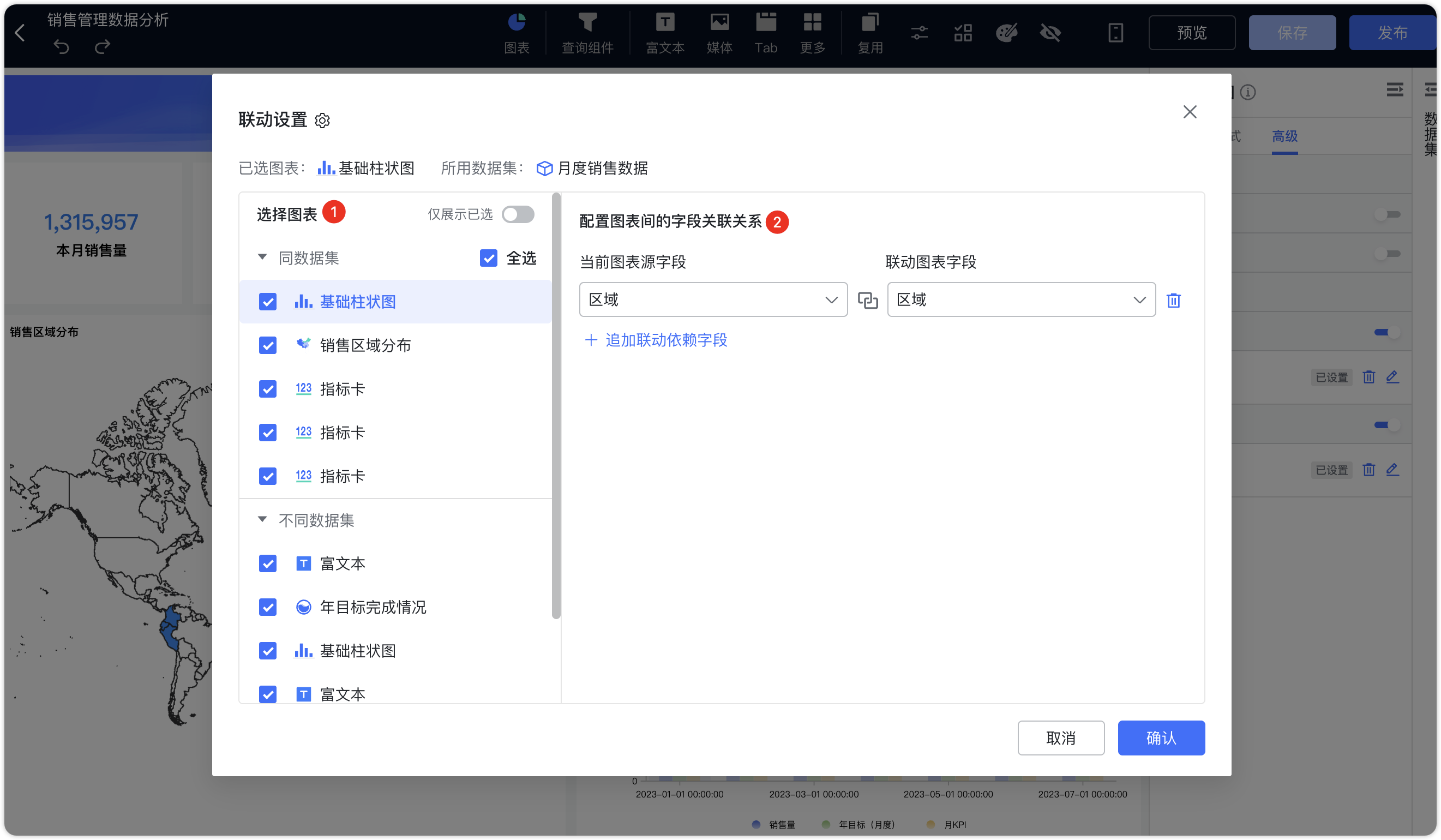

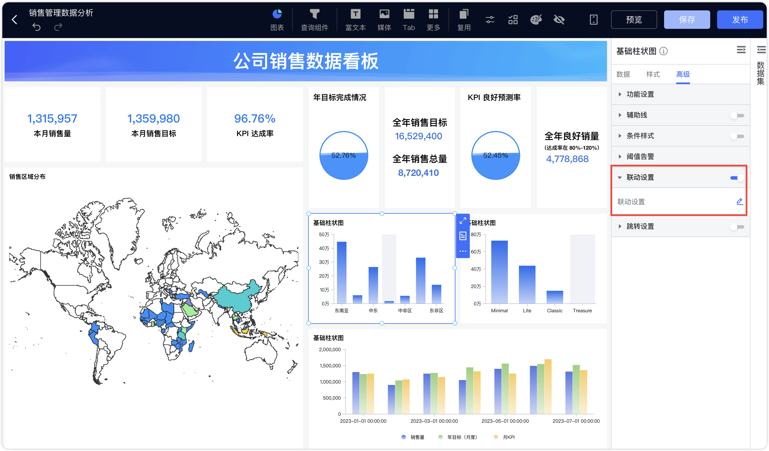

6 联动设置​
如下图,切换到 Tab 【高级】,打开【联动设置】开关。
提示: 仪表盘、水波图、富文本不支持联动设置。
联动设置
图 6 仪表板视图联动
如下图,当设置两个图表联动时,设置相对应的图表的联动字段,设置完成后,点击【确定】,联动设置完成。
设置联动字段
图 7 仪表板进行联动设置
设置联动字段
图 8 仪表板进行联动设置

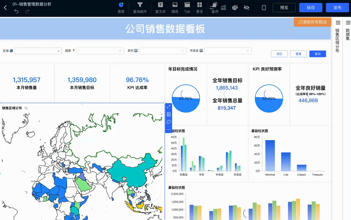

第一步,点击【东南亚】,并选择【联动】。
如果图表同时设置了联动和钻取,那么当点击时由用户选择执行联动或者钻取,当只设置了联动时,默认执行联动;当只设置了钻取时,默认执行钻取。
联动展示
图 9 点击联动按钮

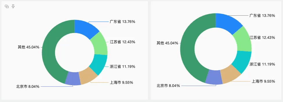

第二步,联动结果展示,如下图,设置了联动的图表,只展示浙江省的数据,图表联动时,支持联动部分高亮显示。
联动展示
图 10 仪表板联动效果

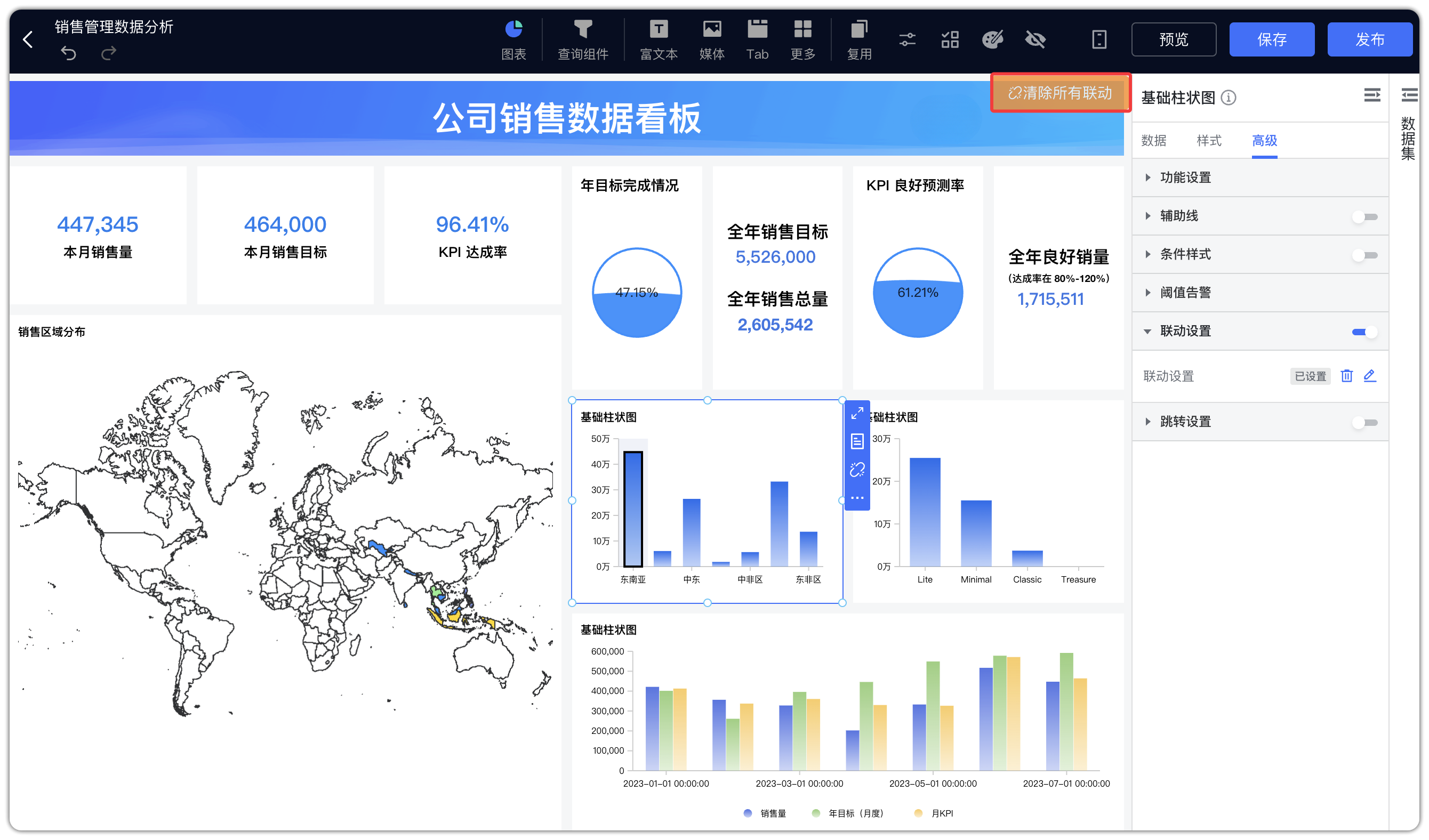

第三步,可点击下图所示位置,清除局部联动和所有联动。
地图联动
图 12 仪表板联动效果清除

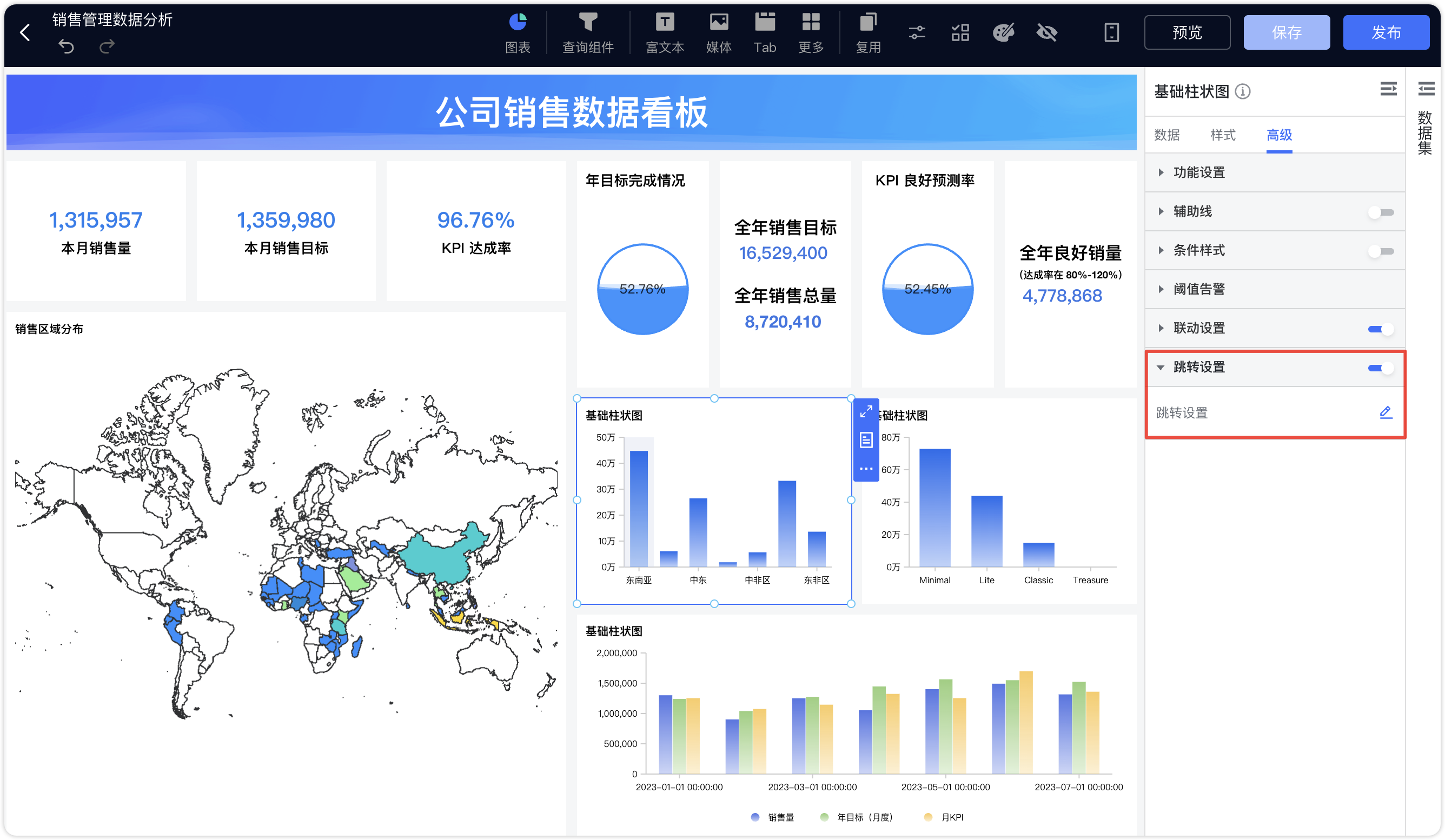

7 跳转设置​
如下图,切换到 Tab 【高级】,打开【跳转设置】开关。 提示: 仪表盘、水波图不支持跳转。
跳转设置入口
图 13 跳转设置
跳转设置的弹窗页面为内嵌式 DIV 弹窗样式。
跳转设置内嵌弹窗
图 14 跳转设置内嵌弹窗

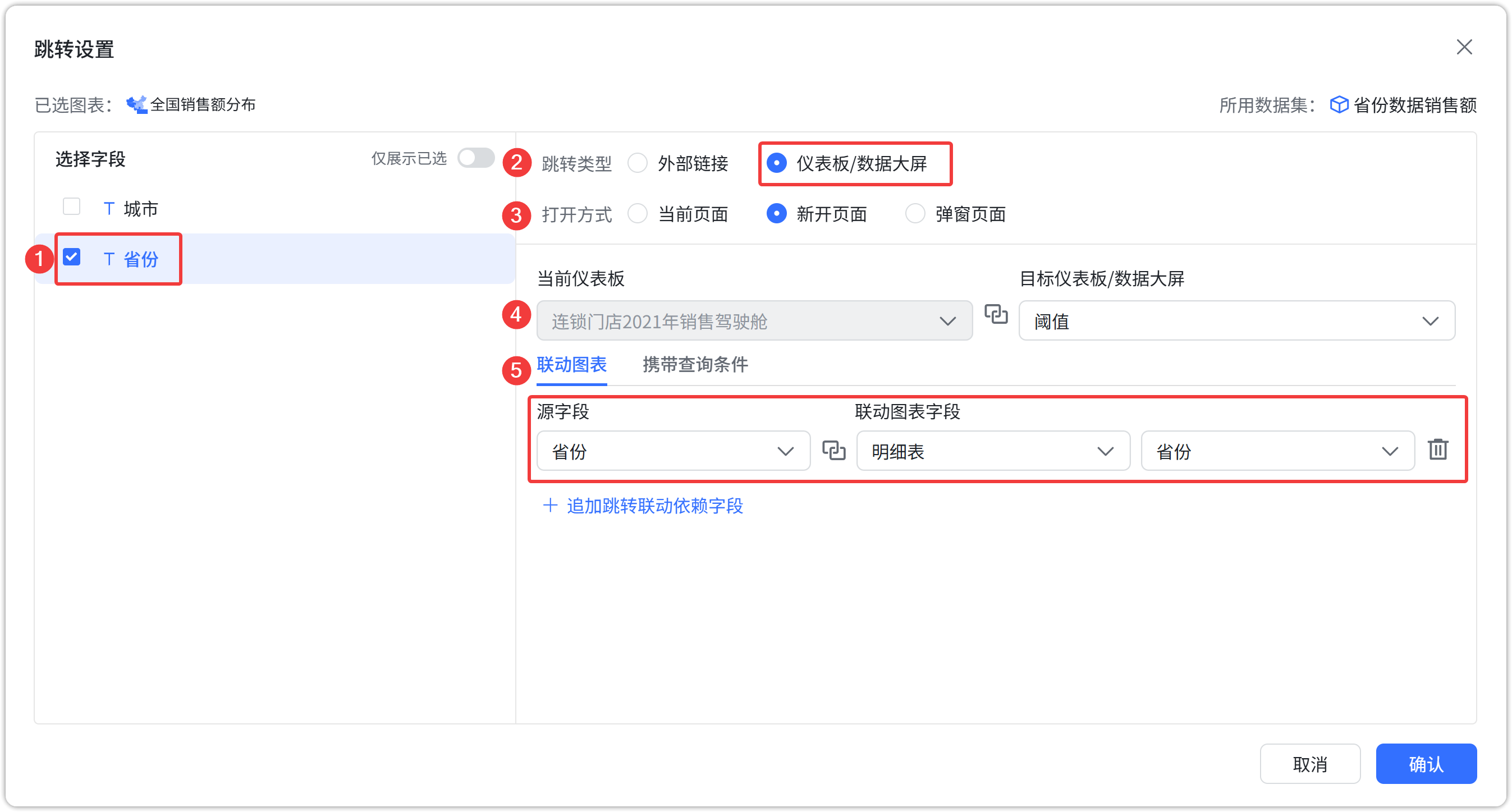

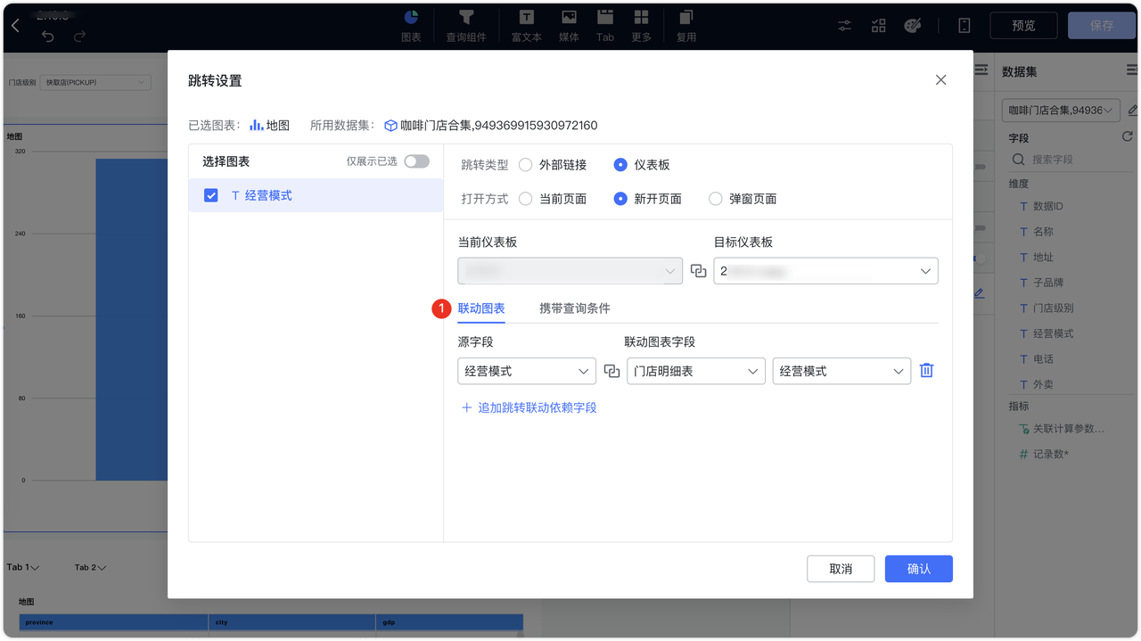

第一种,仪表板间跳转,如下图所示,设置原图表与目标仪表板的跳转:
第一步:设置启用字段;
第二步:选择跳转的类型;
第三步:选择打开方式;
第四步:选定跳转的仪表板(系统默认会追加一个字段选择),选择关联图表和联动字段;
第五步:配置联动字段,点击【确定】,完成跳转设置。
注意: 当前用户至少拥有目标仪表板的查看权限,跳转时,若启用字段是指标字段,则提示”未获取跳转信息“。
开启跳转设置
图 15 开启跳转设置

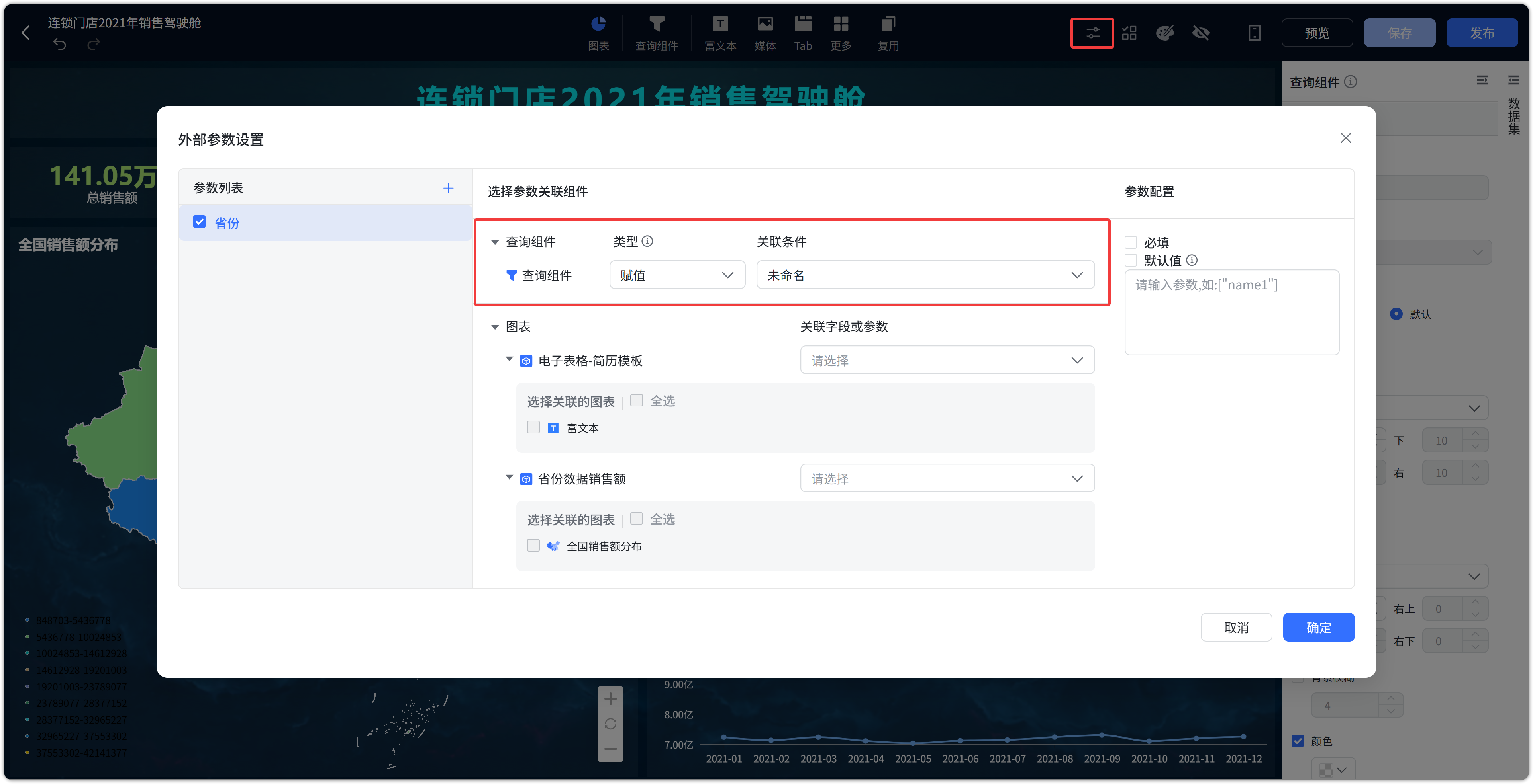

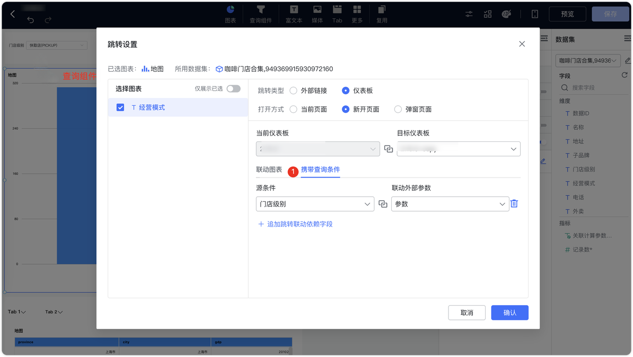

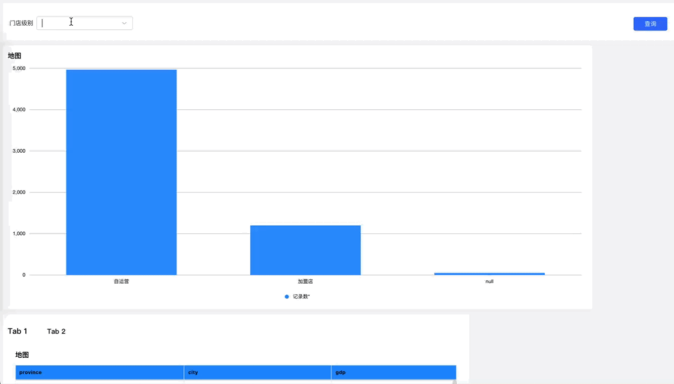

跳转支持携带查询组件的过滤值并传递给外部参数。 在目标仪表板上创建外部参数,添加所需的外部参数,并选择与其关联的查询组件或图表。
跳转携带查询过滤值
图 16 跳转携带查询过滤值
在跳转仪表板上配置跳转设置,选择需要支持跳转功能的图表进入跳转配置界面。
如果目标仪表板中有多个图表需要联动,可在【联动图表】中进行字段关联设置。
图表跳转支持携带查询组件的过滤值并传递给外部参数2
图 17 跳转携带查询过滤值
切换【携带查询条件】,将源仪表板的查询组件值绑定到目标仪表板的外部参数。
跳转携带查询过滤值
图 18 跳转携带查询过滤值
可将源仪表板上的查询条件动态传递至目标仪表板,实现跨仪表板的图表联动。
图 19 跳转携带查询过滤值

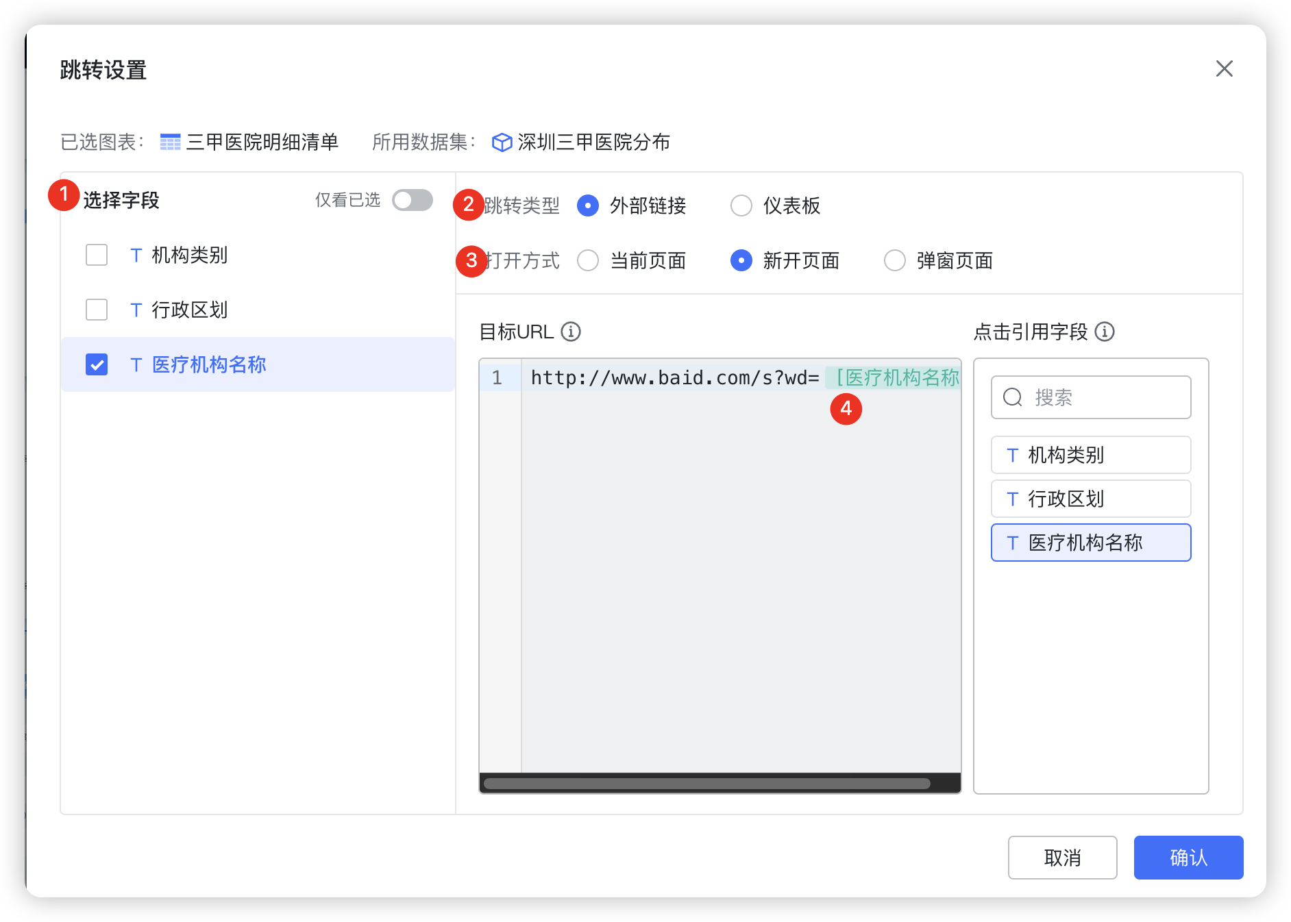

第二种,外部链接跳转,支持将图表的点击值作为参数传递给第三方公共链接,作为第三方链接的参数:
第一步:设置启用字段;
第二步:选择外部链接链接类型;
第三步:填写外部链接地址,同时支持点击字段用来拼接 URL 或者参数;
第四步:点击【确定】,完成跳转设置。
注意: 跳转时,若启用字段是指标字段,则提示”未获取跳转信息“。
跳转设置
图 20 仪表板设置外部连接跳转

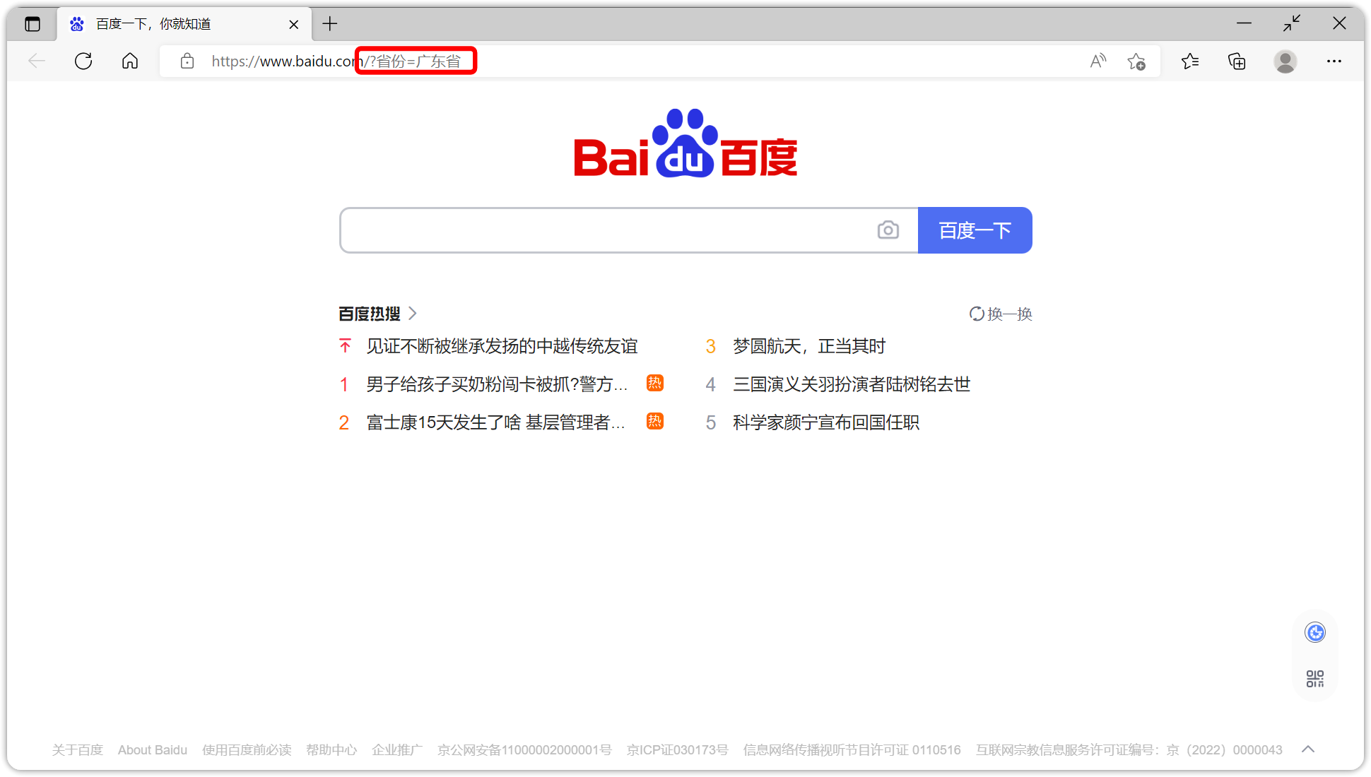

点击图表中的维度字段,即可触发跳转。
跳转展示
图 21 点击跳转按钮
如果选择的是外部链接跳转,那么跳转至第三方平台,同时点击值传递给第三方链接。
跳转设置
图 22 跳转结果 外部链接

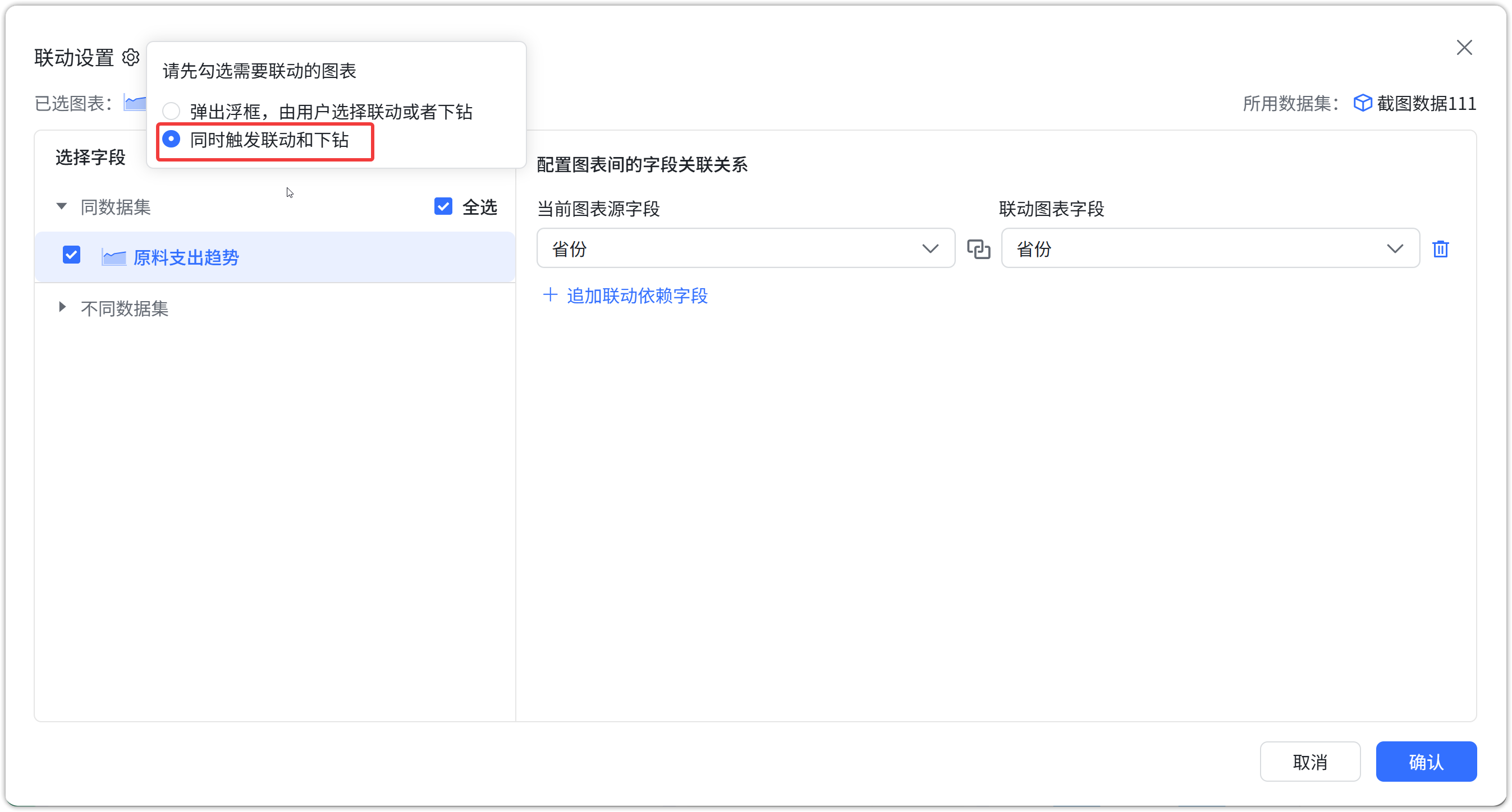

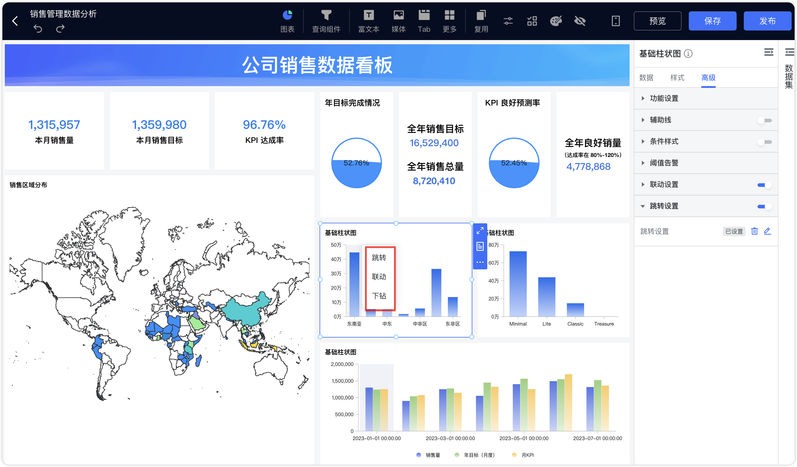

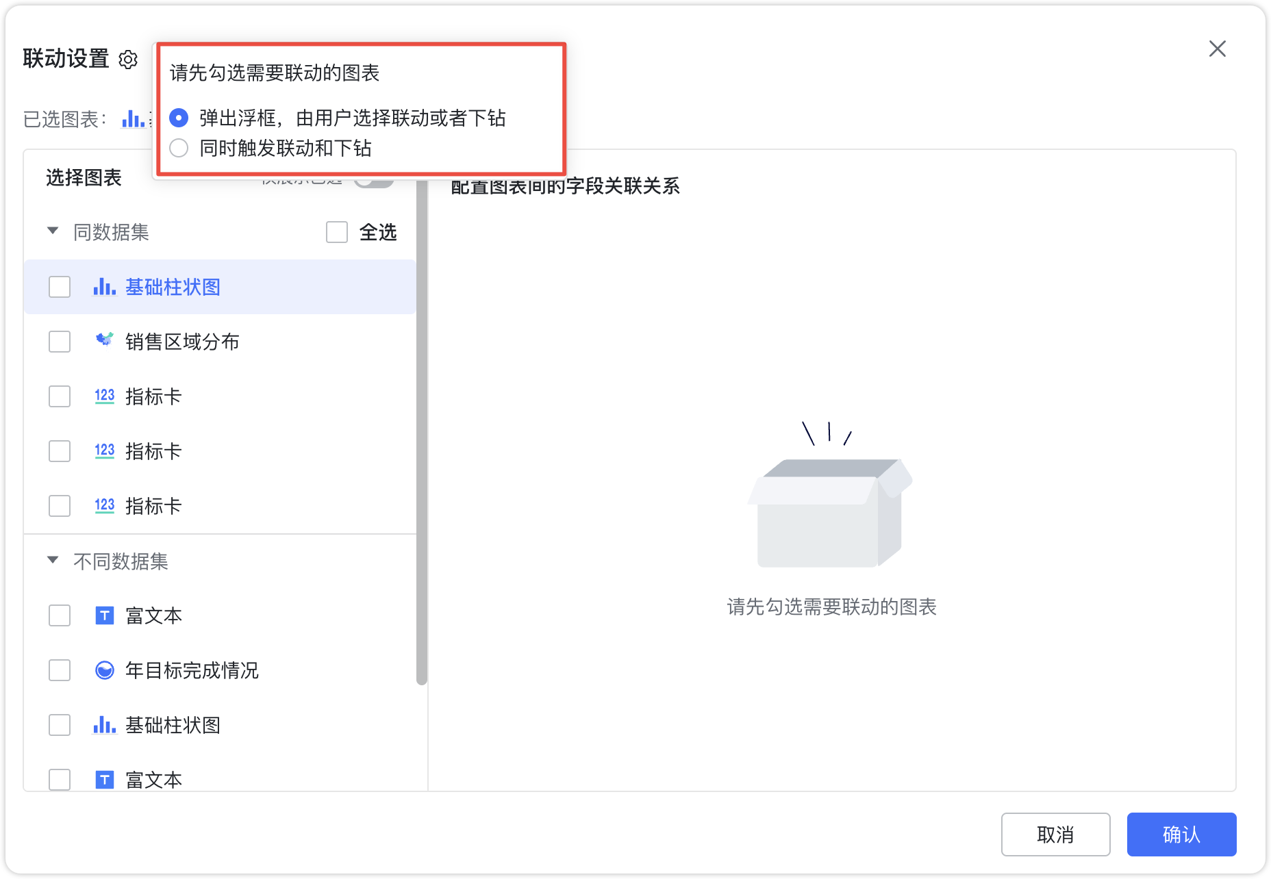

当一个图表同时配置了【下钻】与【联动】时,可以选择单独触发,如下图所示,根据提示选择当前执行下钻还是联动。
也可以选择在配置联动设置时,选择“同时触发联动和下钻”,这样当点击该图表时将同时执行下钻与联动动作。
下钻和联动支持配置同时触发2
图 23 下钻和联动配置同时触发
下钻和联动支持配置同时触发3
图 24 下钻和联动配置同时触发

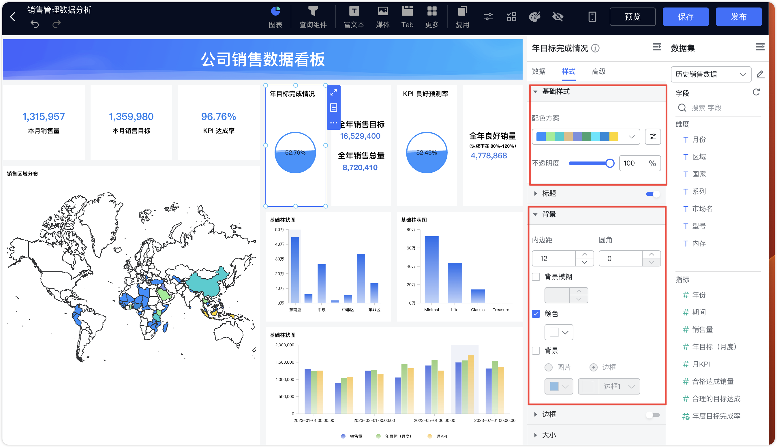

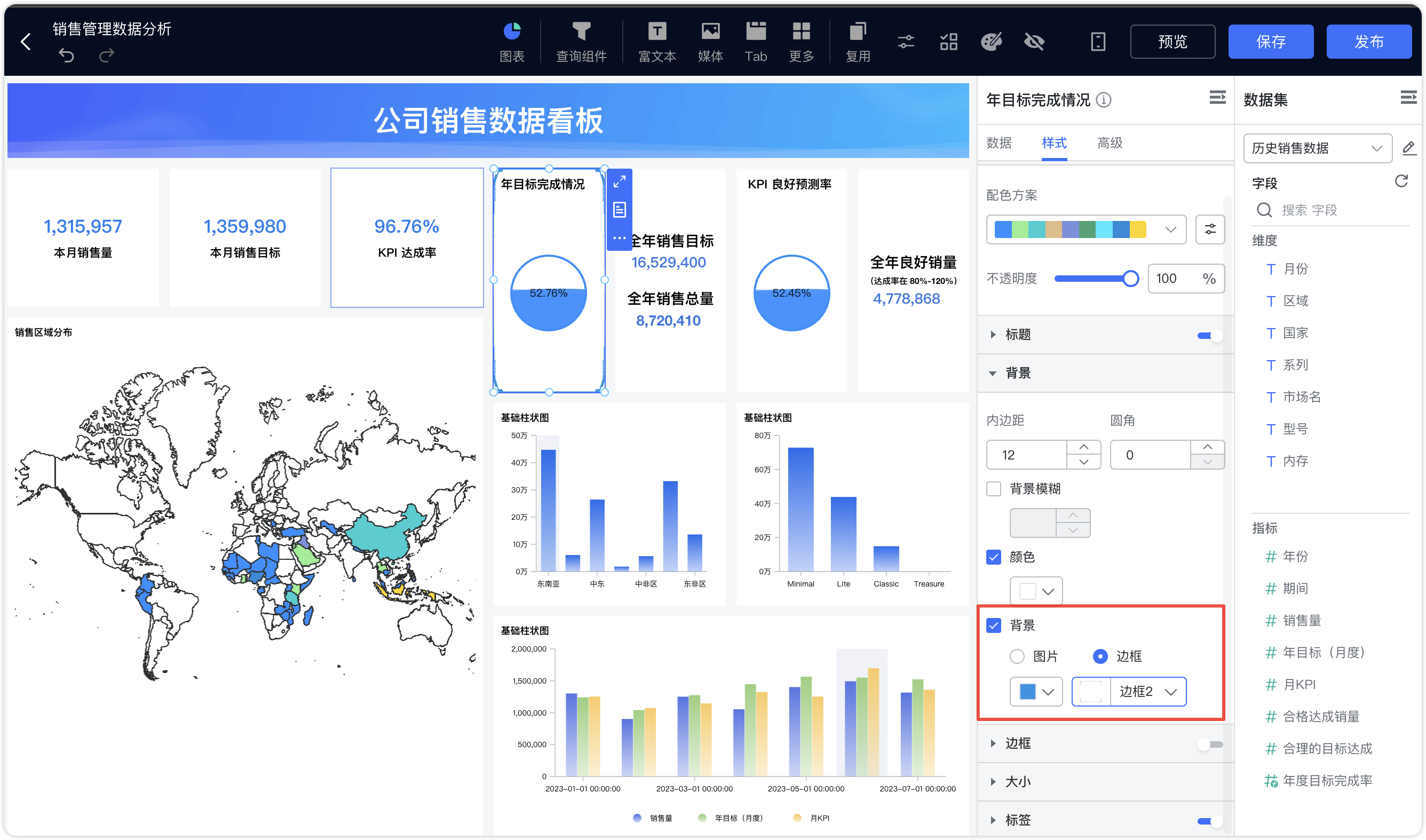

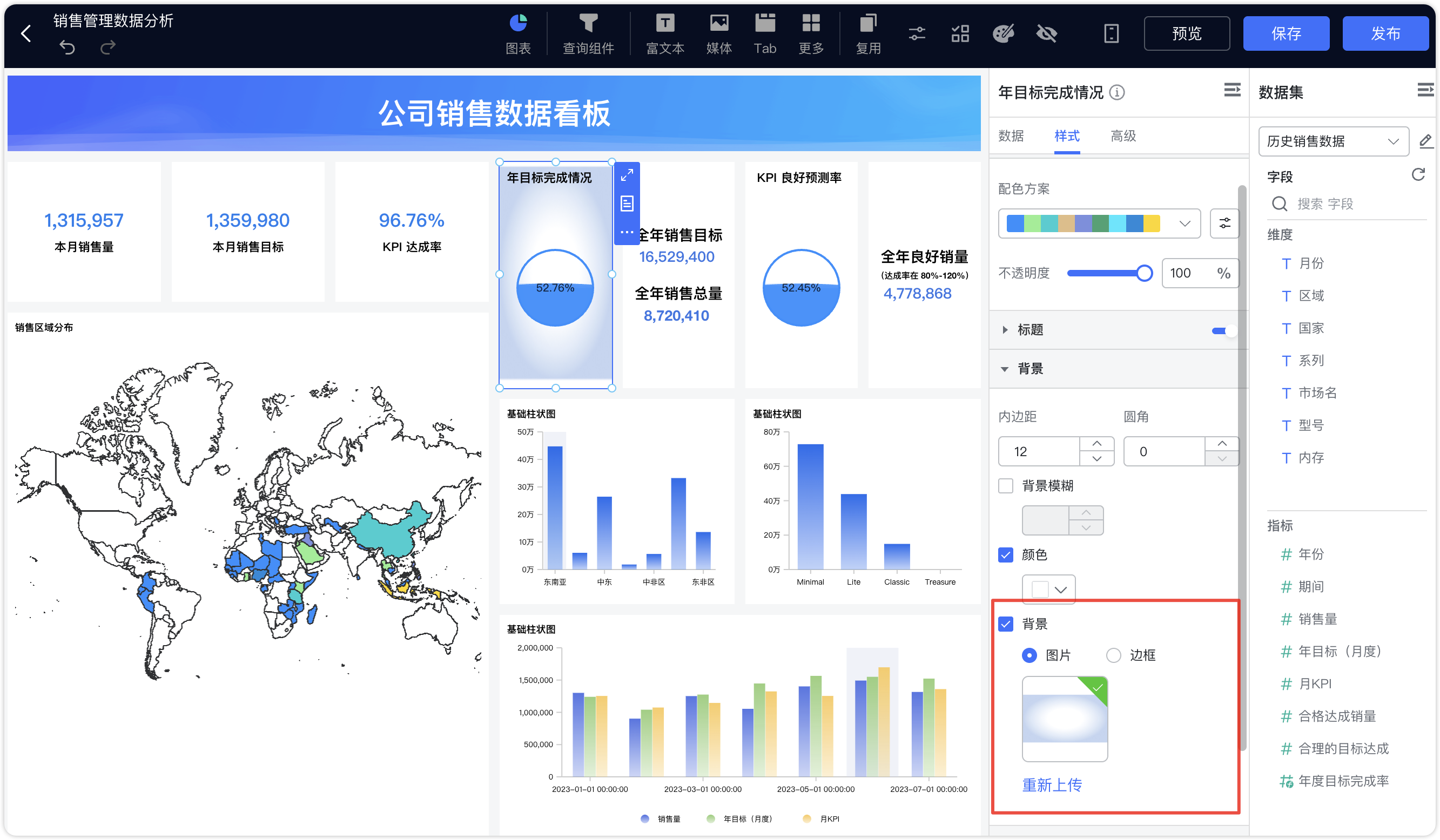

如下图,切换到 【样式】,在【背景】和【基础样式】进行组件样式设置。
组件样式入口
图 26 仪表板组件样式
支持设置组件的内边距,边框半径与组件背景,背景支持颜色类背景、图片类背景与边框类背景;
以下图为示例,勾选【背景】,上传背景图片,或者勾选【边框】,选择边框样式,点击【确定】,完成背景设置。
组件背景设置
图 27 仪表板组件图片边框
组件样式
图 28 仪表板组件边框选择

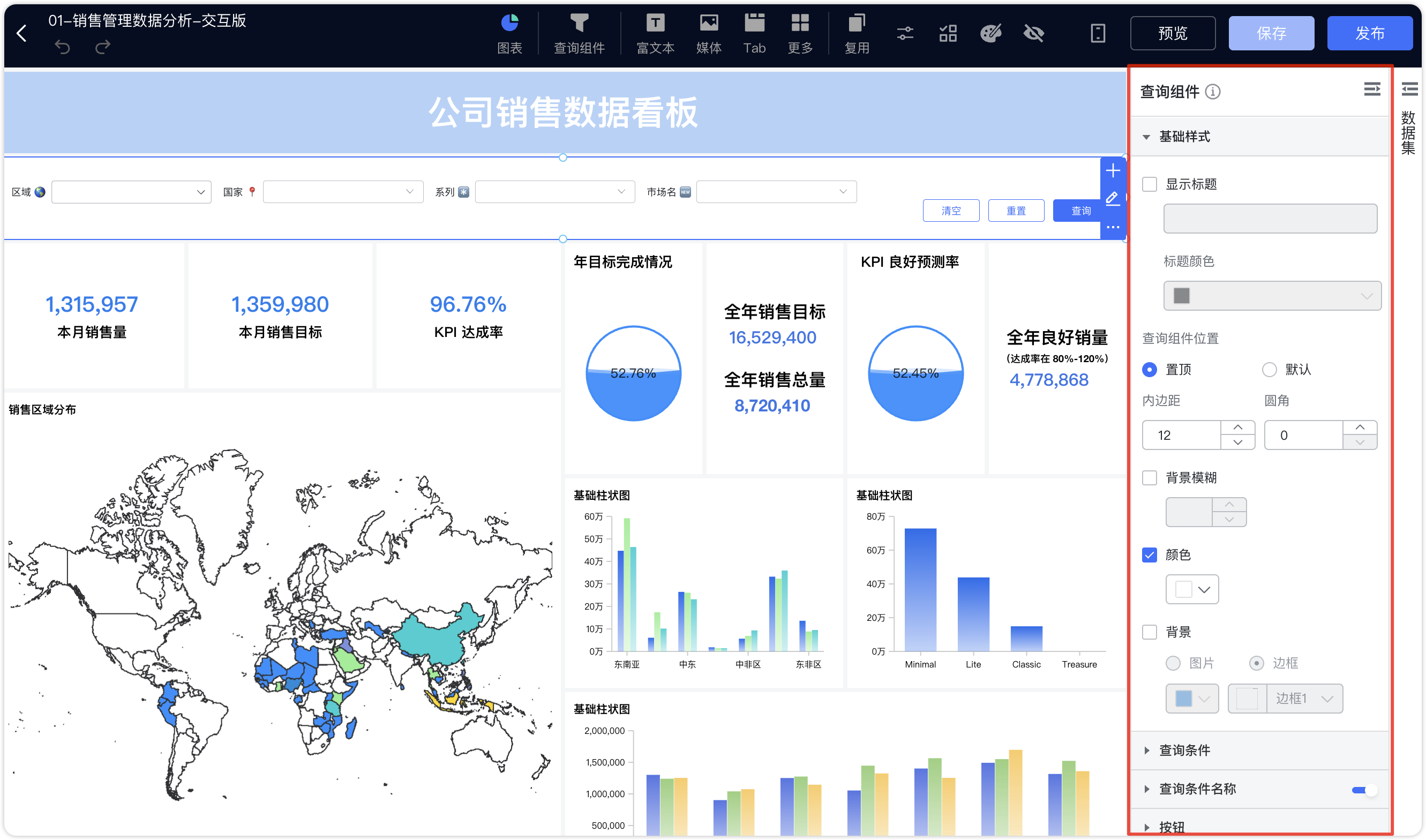

查询组件支持标题颜色、表情颜色、边框颜色、提示文字颜色、自定义背景颜色设置,如下图所示。
组件样式
图 29 查询组件样式设置

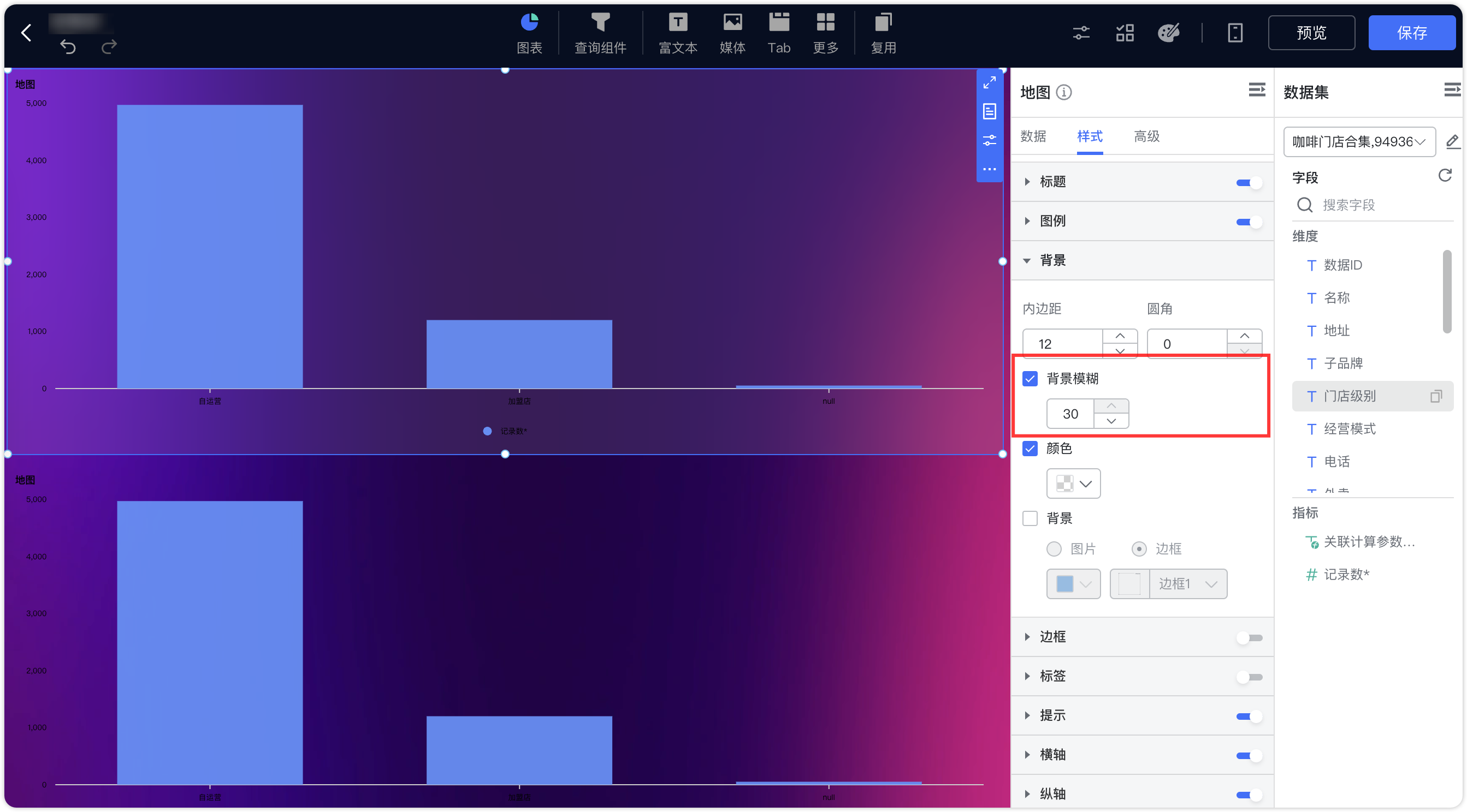

支持设置组件背景模糊,该效果能够透过组件展示并模糊下层内容,透明区域也将应用模糊处理。若为图片,需确保其具有透明背景以生效。
仪表板组件背景模糊-毛玻璃效果
图 30 仪表板组件背景模糊-毛玻璃效果

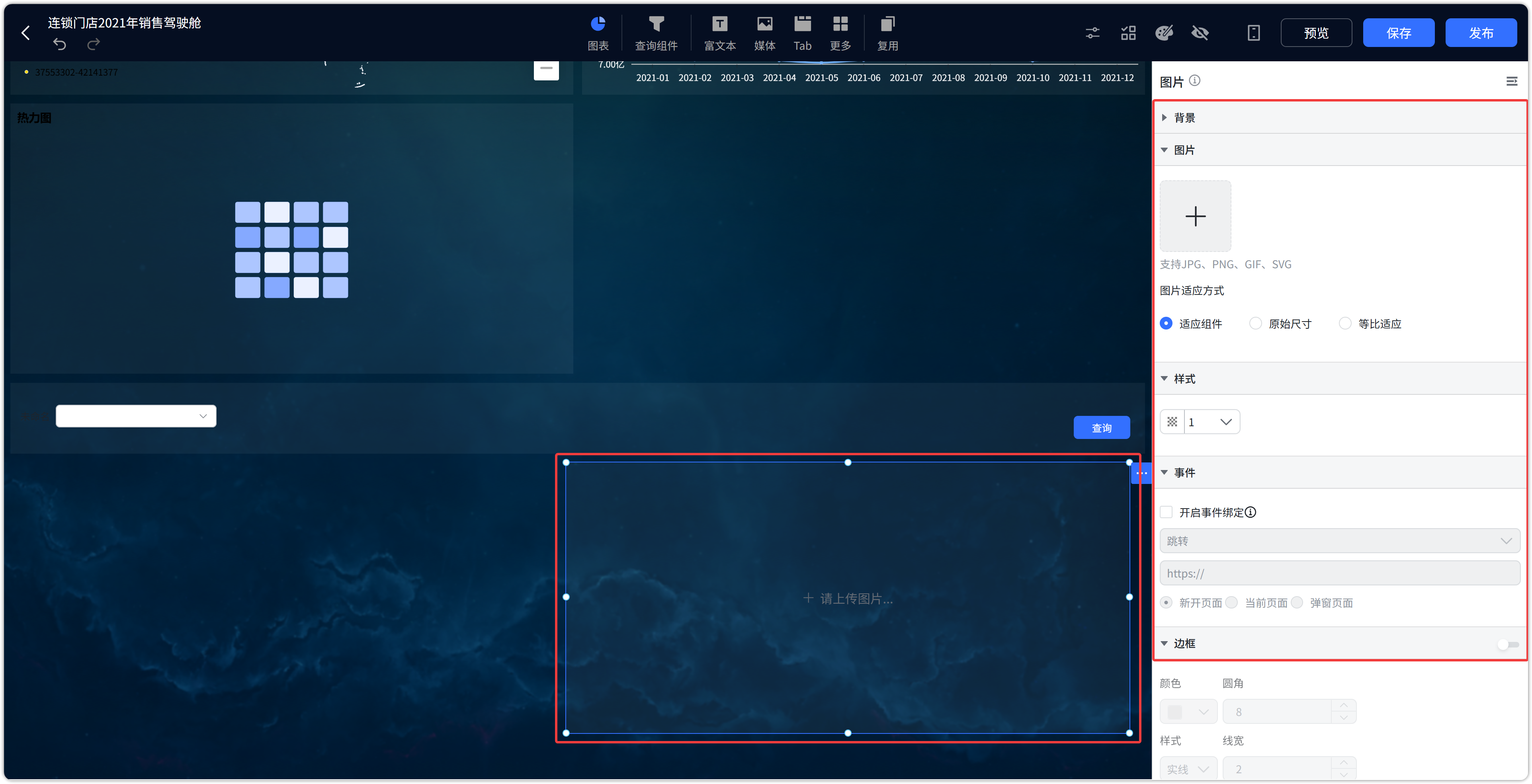

图片等其他组件同样支持设置组件样式;以下图为示例,图片组件可选择边框样式以及设置背景。
仪表板组件样式设置
图 31 仪表板组件样式设置
