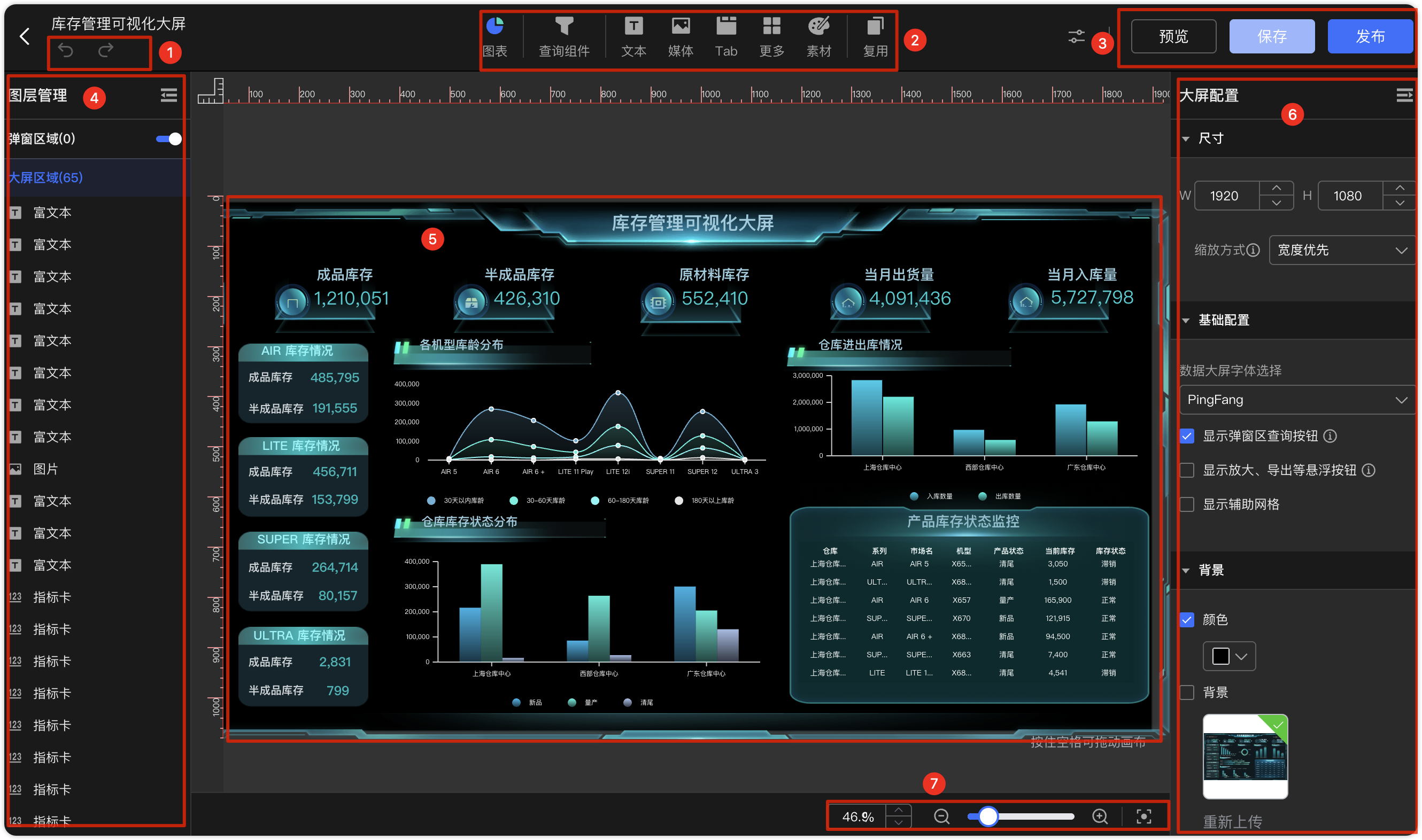

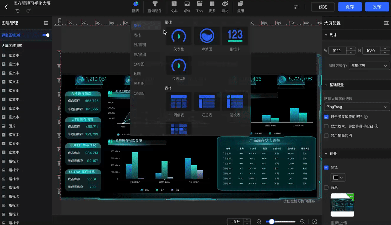

功能区划分如下:
  • 【序号 1】撤销、恢复操作;
  • 【序号 2】组件区,包括图表、文本、媒体、素材等;;
  • 【序号 3】外部传参设置、预览、保存;
  • 【序号 4】图层管理,查看画布中的所有组件,并进行图层的管理;
  • 【序号 5】画布区域,可将组件添加至该区域、并调整组件的位置;
  • 【序号 6】属性配置,调整尺寸、背景等配置;
  • 【序号 7】比例的调整,来控制和调整画布的缩放比例;
数据大屏布局
图 3 数据大屏布局

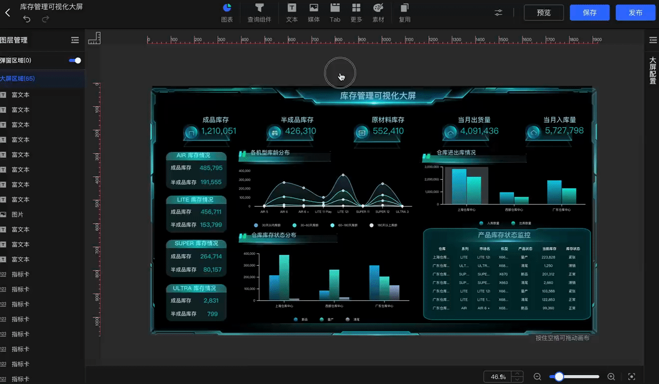

按住空格键并同时使用鼠标或者触摸板,可自由移动数据大屏的画布位置。
数据大屏按住空格键时拖动画布
图 4 数据大屏按住空格键时拖动画布

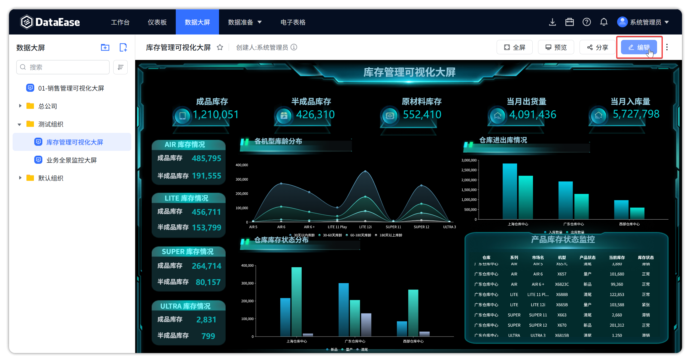

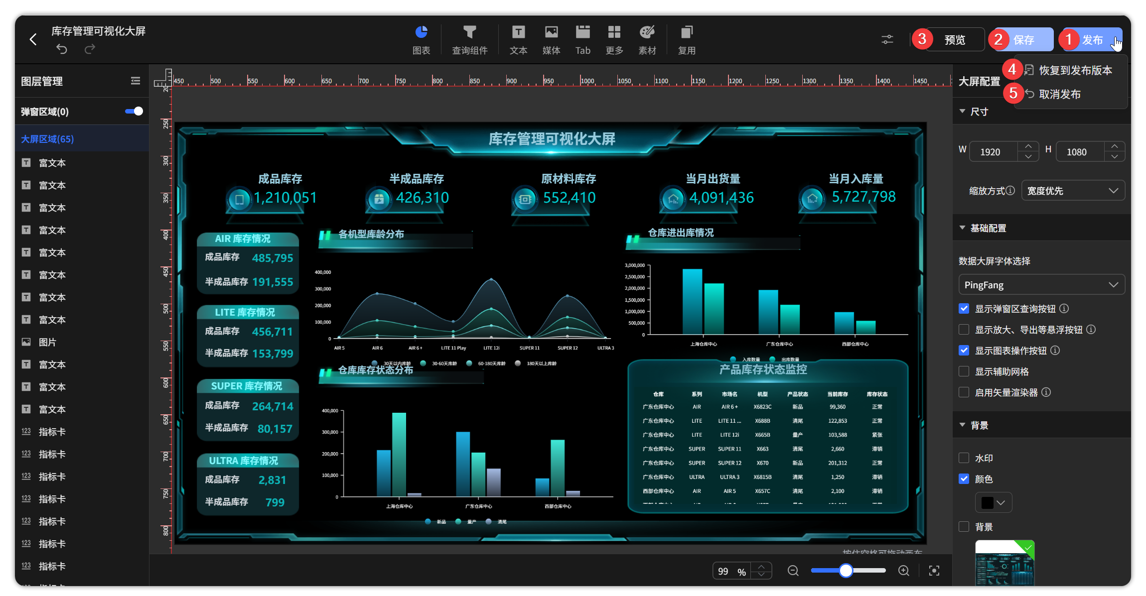

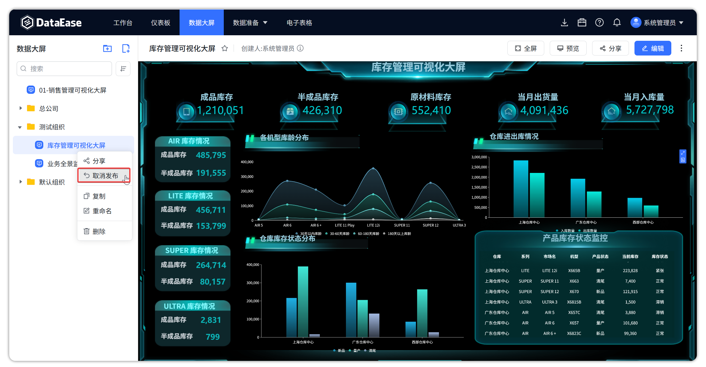

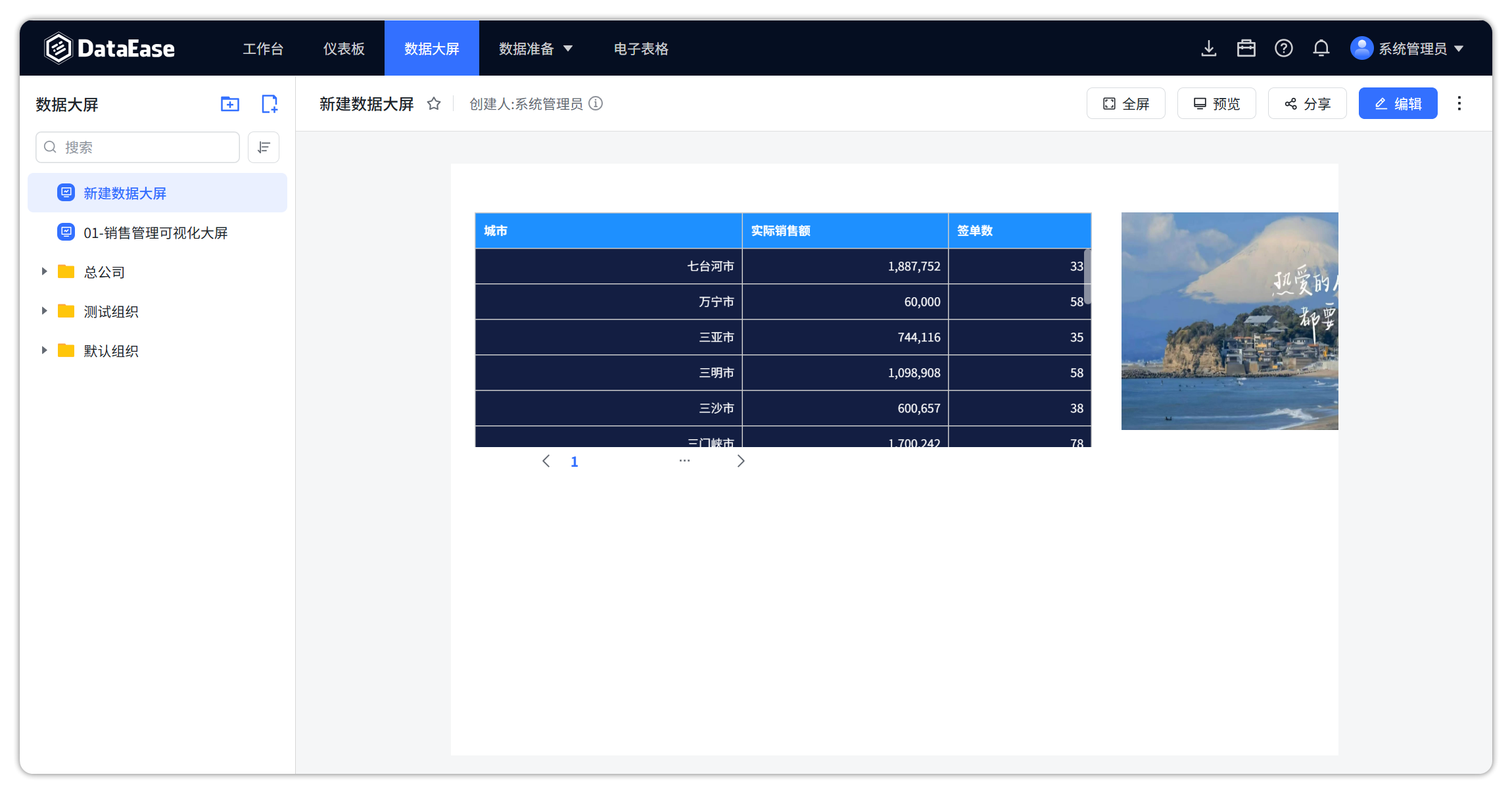

2 保存与发布​
数据大屏提供发布版本与草稿版本两种版本,支持保存、发布、取消发布、恢复及预览操作。其中发布与取消发布影响发布版本,而保存和恢复至发布版本则作用于草稿版本。
使用示例:
  • 新建数据大屏并修改内容,此时仅能【保存】为草稿,不能直接预览或分享。
  • 点击【发布】,草稿版本正式成为发布版本,供用户查看和使用,可以访问、分享和收藏。
  • 点击【取消发布】,则撤销已发布版本,使其变为草稿版本。
  • 若需要调整内容,可修改并【保存】,生成新的草稿版本。点击【恢复到已发布版本】,放弃当前修改,将草稿版本还原至已发布版本。
数据大屏发布
图 5 数据大屏发布
数据大屏发布
图 6 数据大屏发布
功能与逻辑介绍:
  • 发布与取消发布
    • 发布逻辑:发布操作用于发布草稿版本,仅当存在草稿版本时可执行发布。
    • 取消发布逻辑:
      • 仅存在已发布版本时,如果取消发布后,已发布版本变为草稿版本;
      • 同时存在草稿版本和已发布版本 ,在取消发布后,已发布版本被放弃,仅保留草稿版本;
      • 无已发布版本时,无法执行取消发布,只能保存草稿版本。
  • 预览和查看
    • 预览页查看的是已发布的数据大屏版本,而非未发布的草稿版本。
    • 若存在已发布版本和草稿版本,则预览显示已发布版本;
    • 若仅存在草稿版本,则无法预览。
    • 预览页的数据大屏信息栏新增状态提示,若存在未发布的草稿版本,则显示【有更新】。

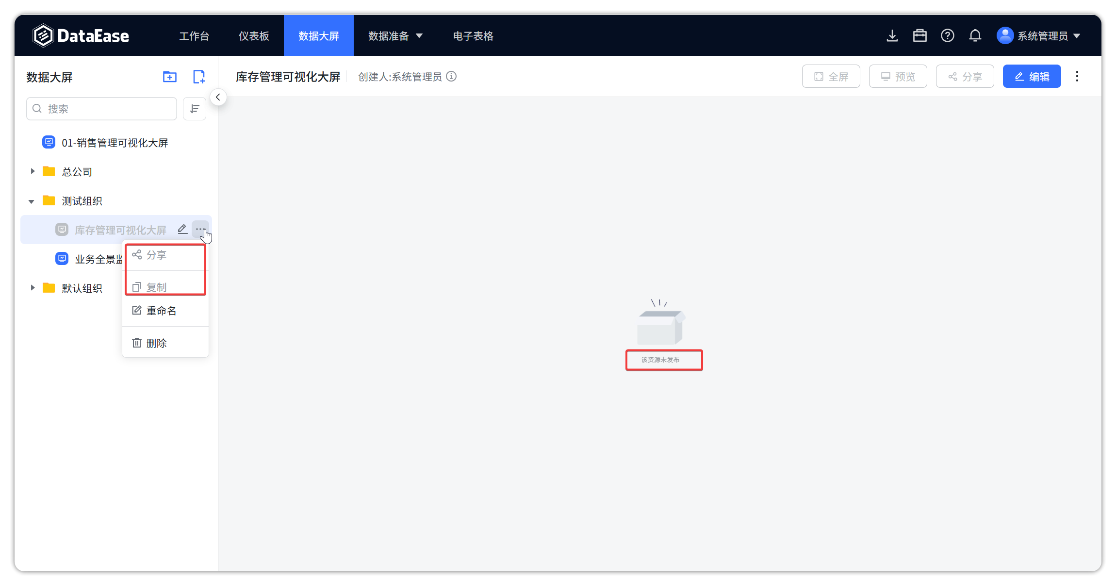

  • 列表展示

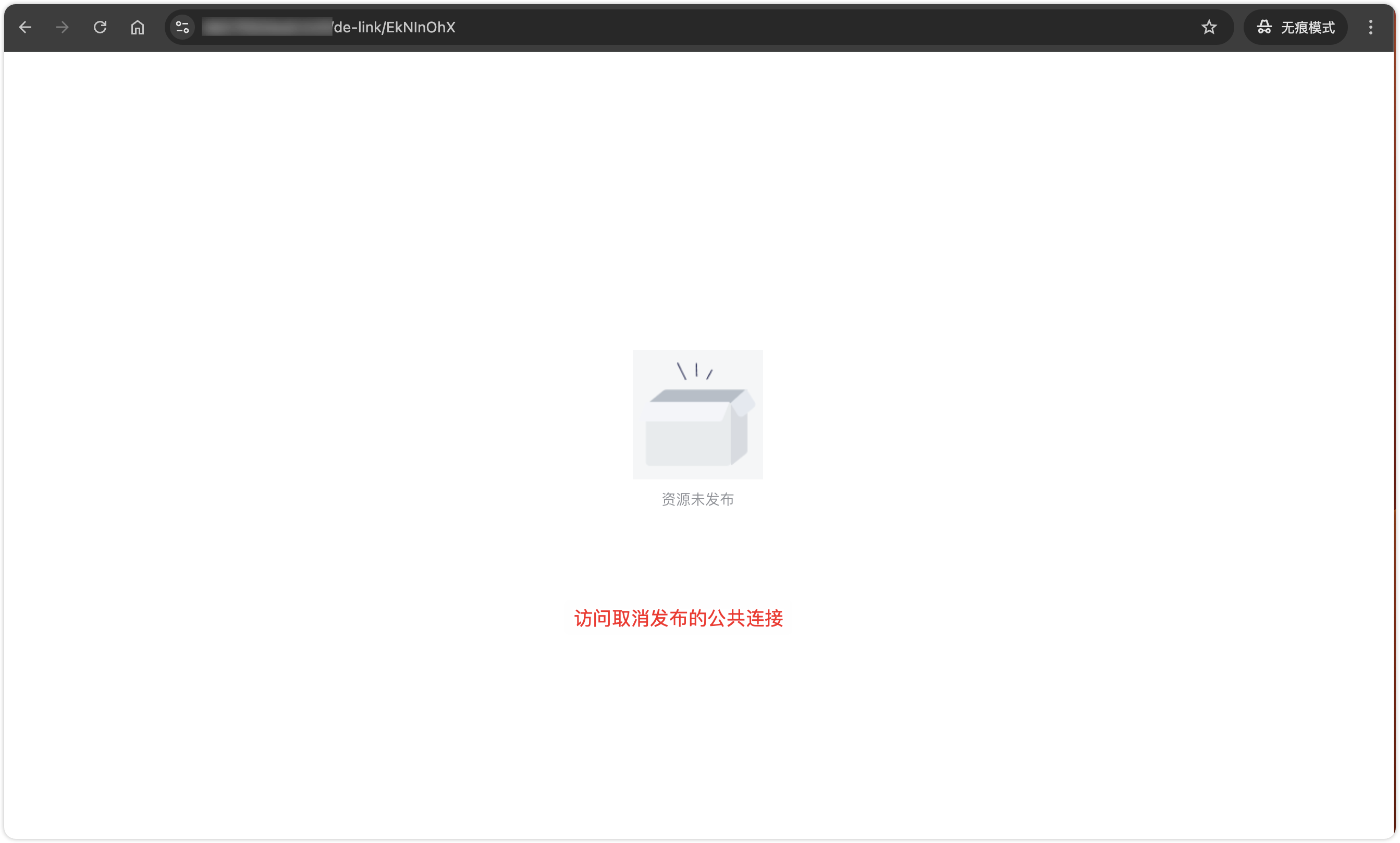

    • 取消发布或者仅存在草稿版本在列表中置灰,不可查看、分享、收藏;
    • 已发布过的仪表板和数据大屏若取消发布后(即仅存在草稿版本),原先创建的分享链接和收藏记录不删除。通过分享链接访问时,将提示数据大屏未发布,同时在收藏栏中无法点击查看。

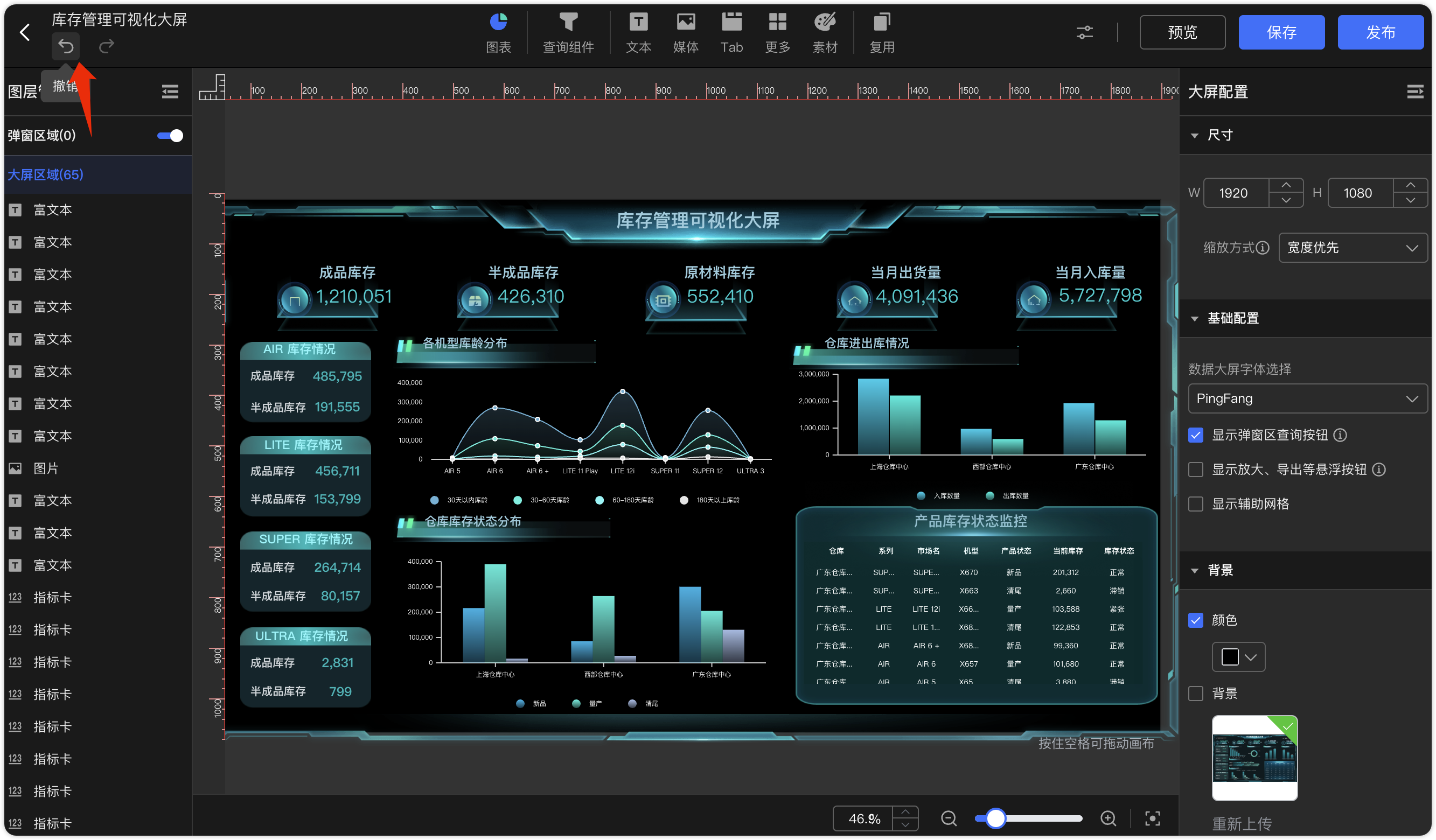

3 撤销​
点击下图按钮,撤销上一步操作。
数据大屏撤销
图 9 数据大屏撤销

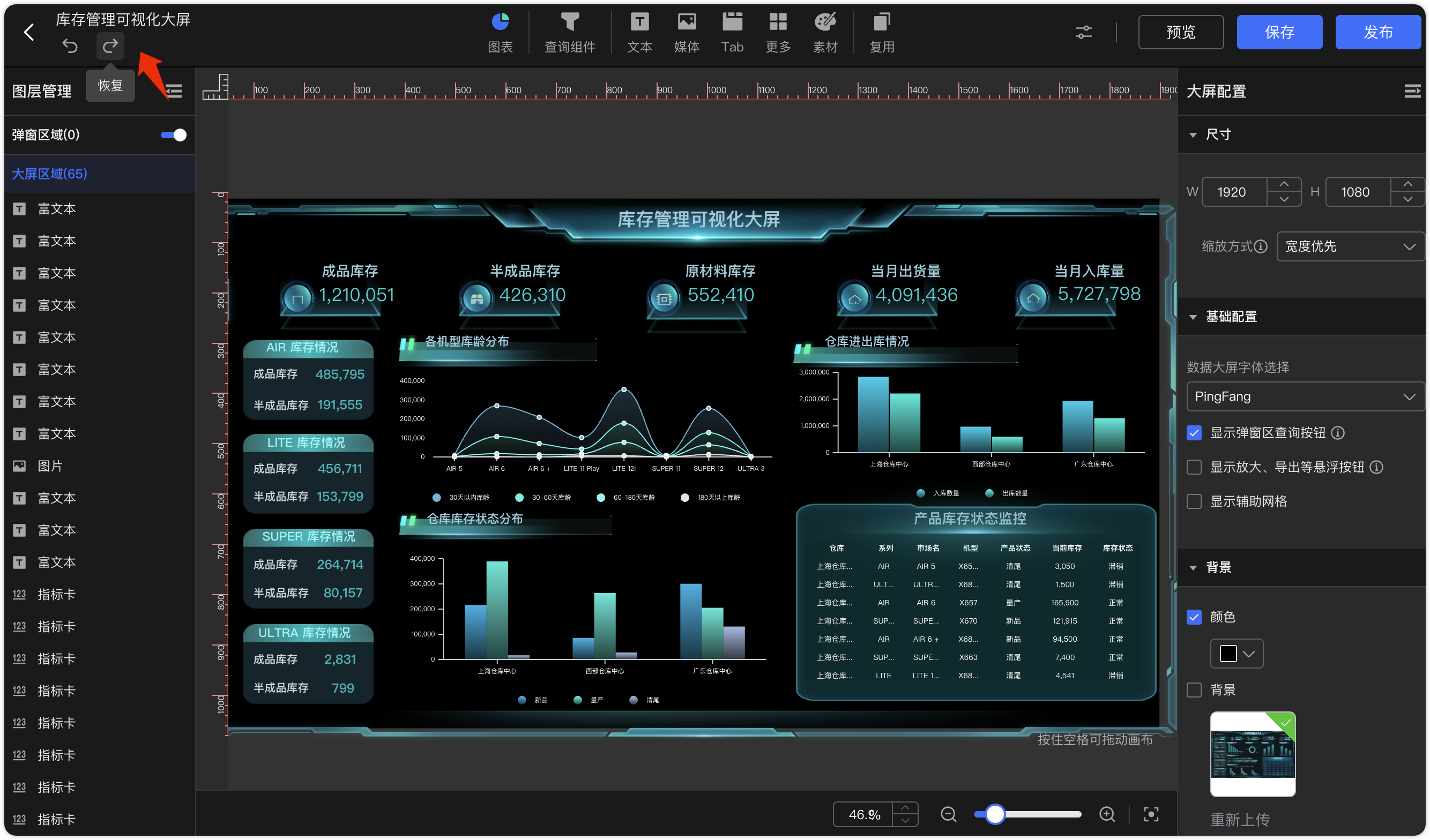

4 恢复​
点击下图按钮,可以对组件操作恢复。
数据大屏恢复
图 10 数据大屏恢复

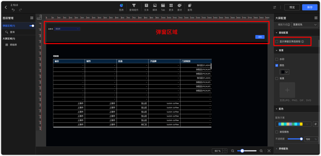

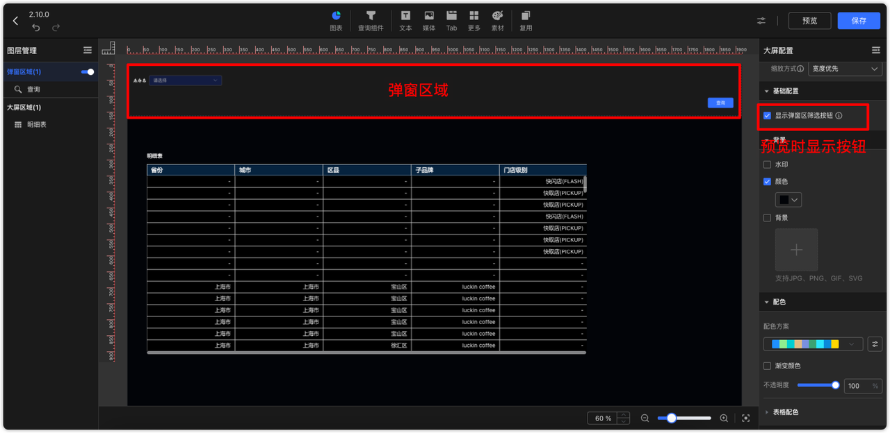

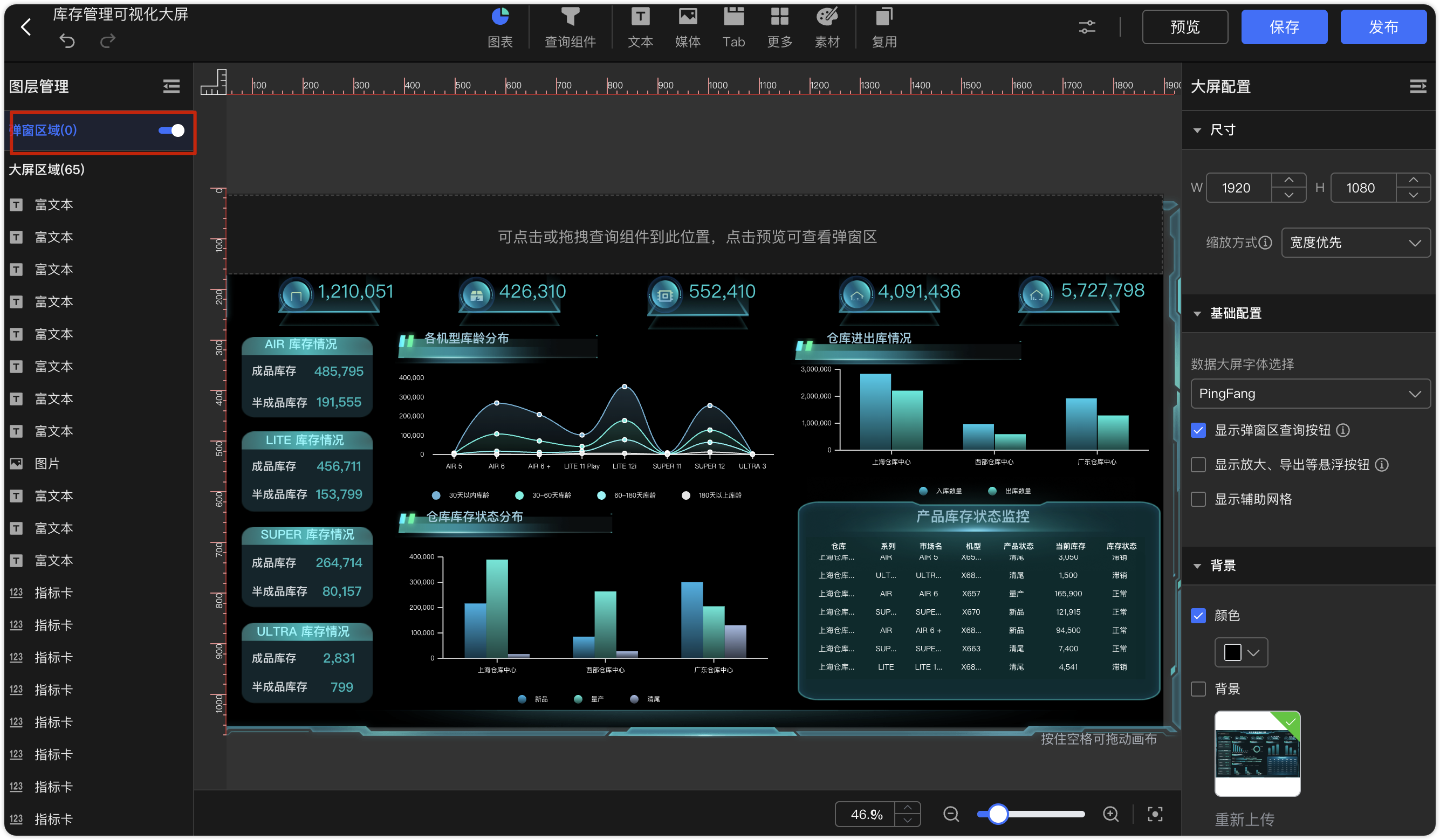

5.1 弹窗设置​

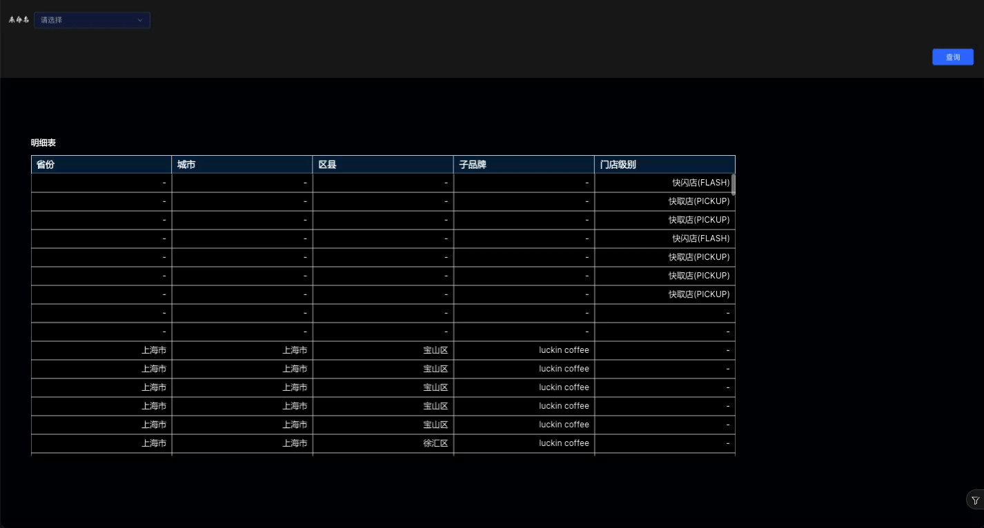

打开弹窗区域,可在弹窗区域中添加查询组件。
样式
图 12 数据大屏弹窗区域
在全屏或预览的界面下,当设置了弹窗区时,数据大屏右下侧会出现查询按钮,点击可唤出弹窗区。弹窗区的查询组件功能同普通查询组件,同时也支持外部传参。
数据大屏新增弹窗区支持3
图 13 数据大屏弹窗区
弹窗区查询按钮支持显示控制打开预览时弹窗区域的控制按钮,则支持用户预览数据大屏时动态调整弹窗区域的显隐。
弹窗区查询按钮支持显示控制1
图 14 弹窗区查询按钮显示控制
弹窗区查询按钮支持显示控制2
图 15 弹窗区查询按钮显示控制
关闭预览时弹窗区域的控制按钮,则弹窗区域被完全隐藏,且用户无法在预览界面手动调出弹窗区域。
弹窗区查询按钮支持显示控制3
图 16 弹窗区查询按钮显示控制
弹窗区查询按钮支持显示控制4
图 17 弹窗区查询按钮显示控制

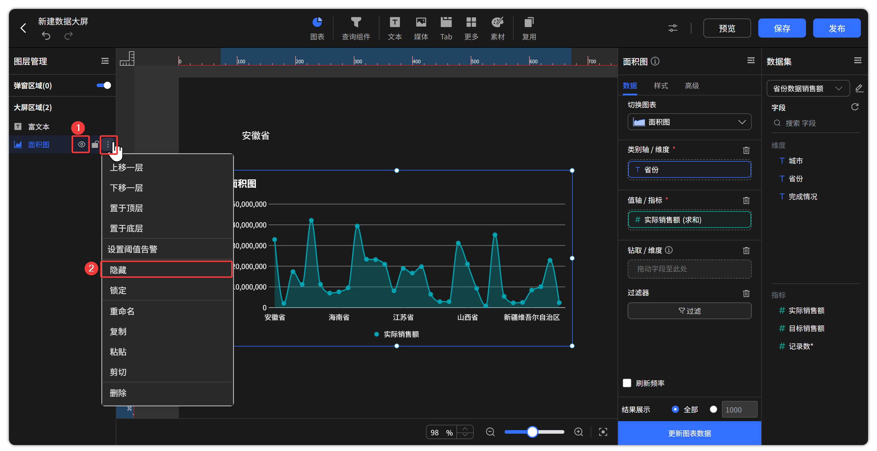

5.2 图层隐藏​
图层隐藏功能,可以迅速隐藏不需要显示的图层,以便更清晰地查看和编辑目标图层。
仪表板主题
图 18 图层隐藏

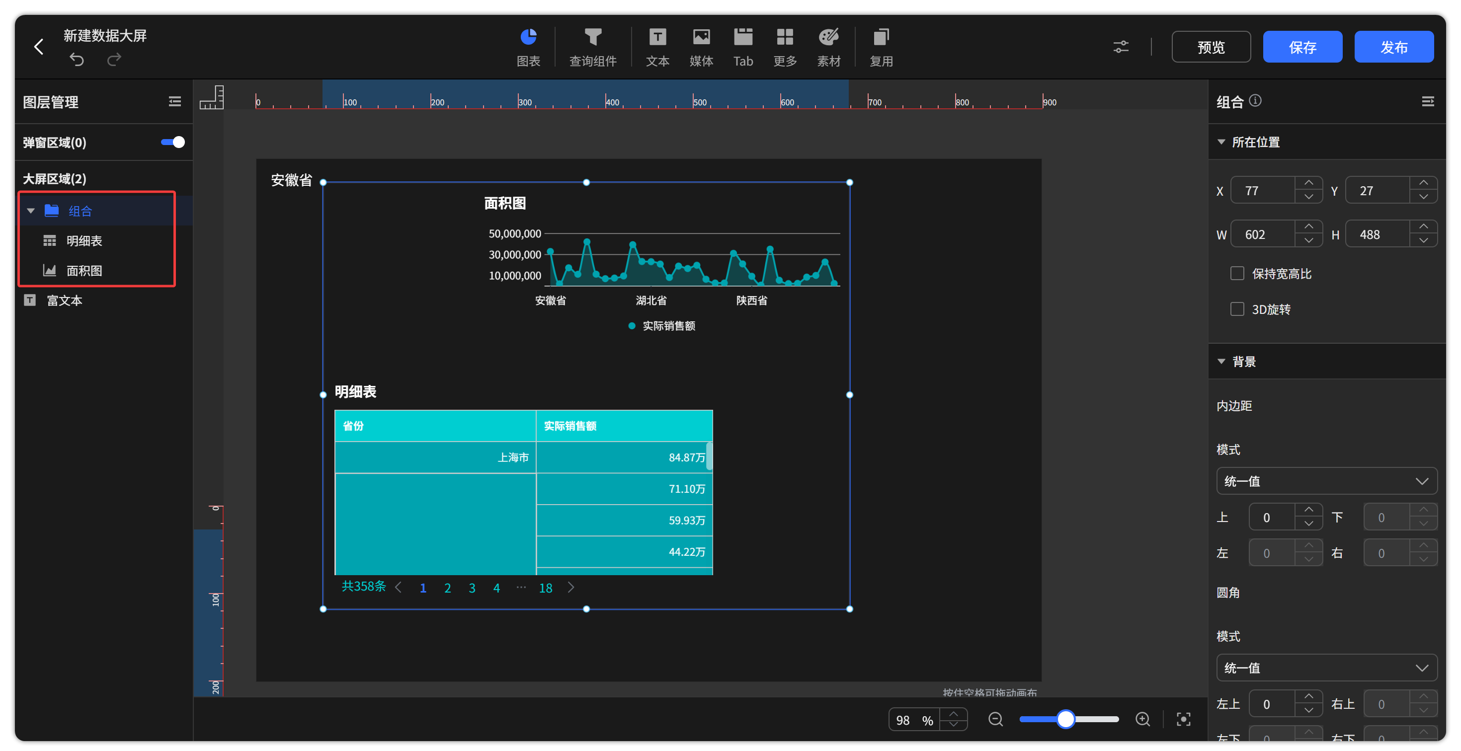

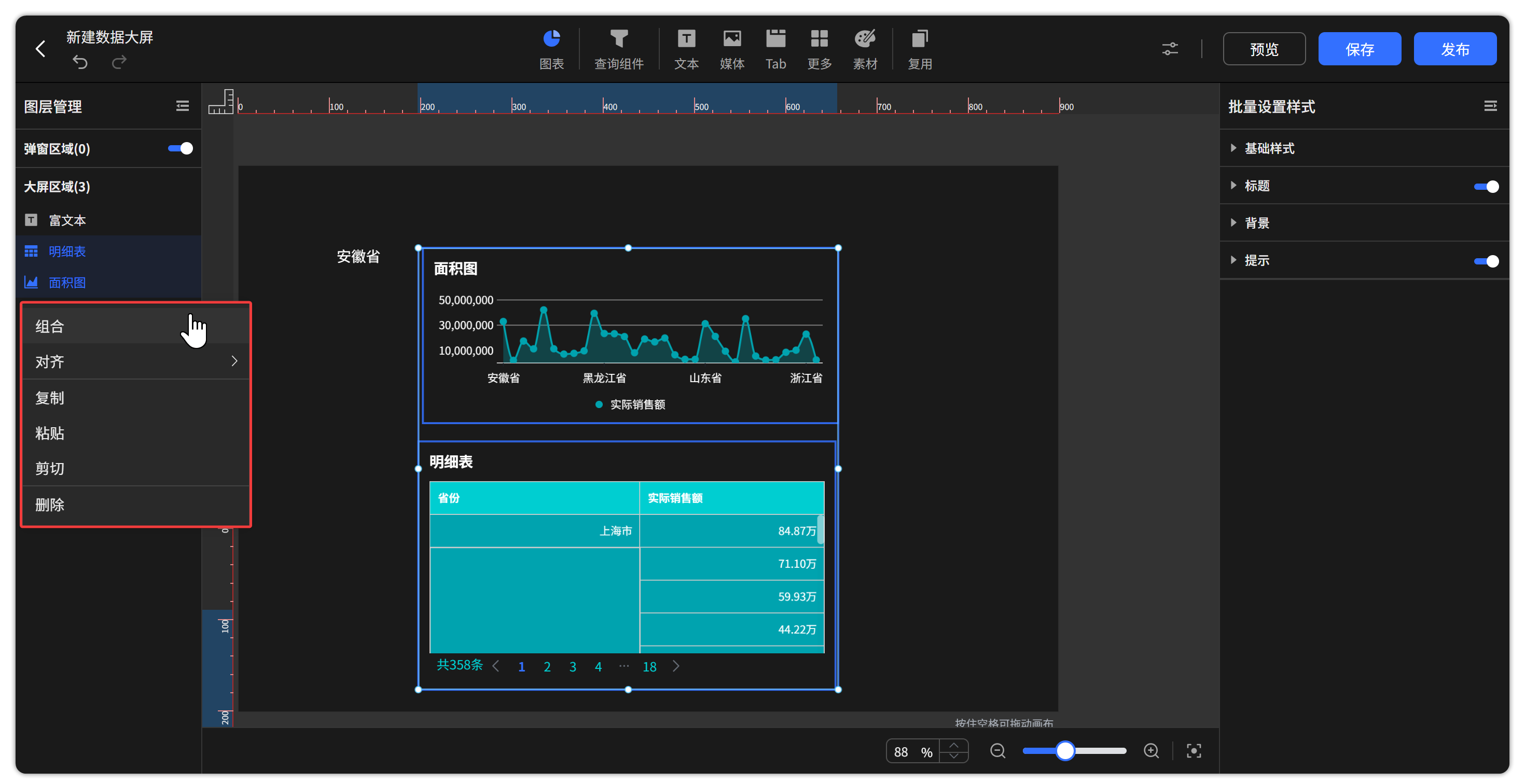

5.4 图层组合​
在处理复杂项目时,将相关联的图层组合在一起,有助于保持结构的清晰性,同时方便整体编辑。
图层组合操作:
  • 在图层管理中,选中图层后进行组合;
  • 在画布区域选择图层后,右键选择组合。
仪表板主题
图 20 图层组合
仪表板主题
图 21 视图图层组合
组件组合后,在图层管理中可以按照分组查看组件列表。
图层组合
图 22 图层组合

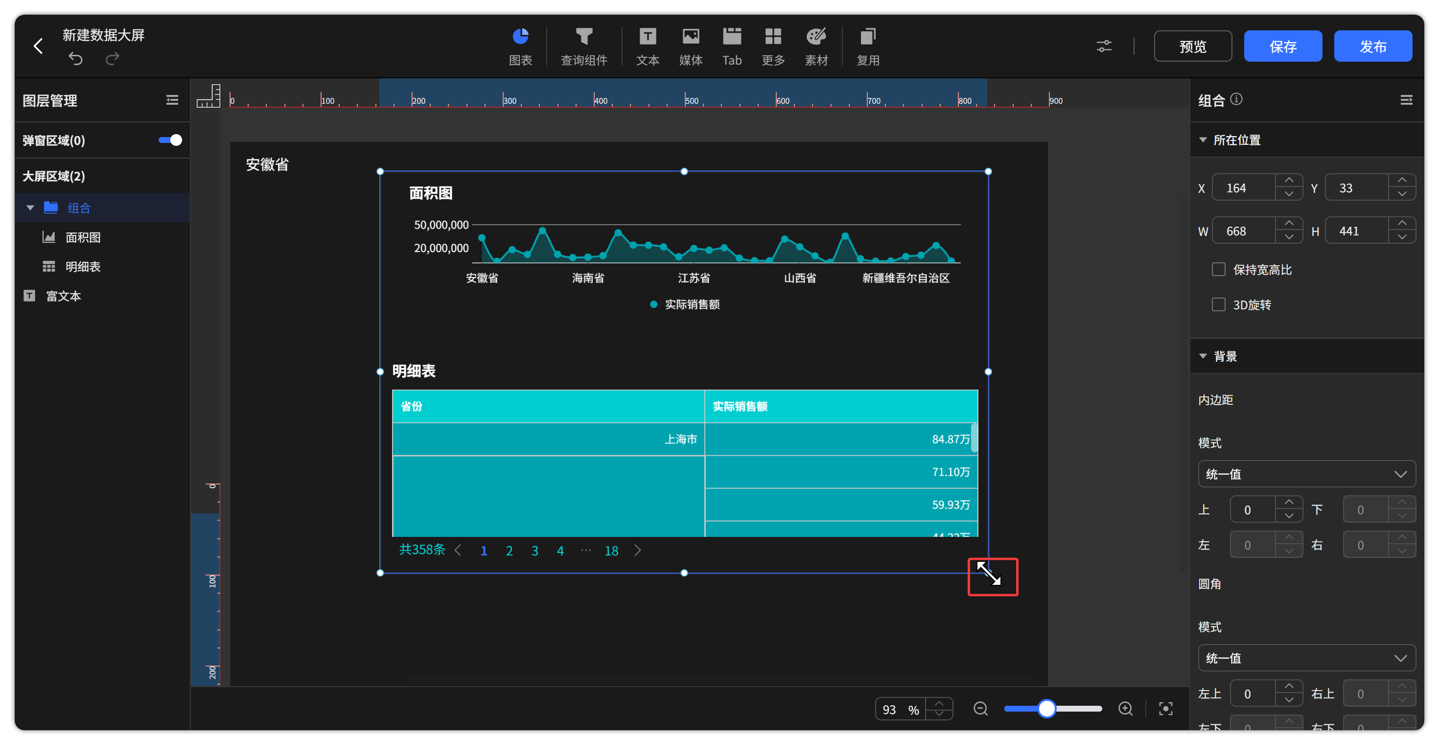

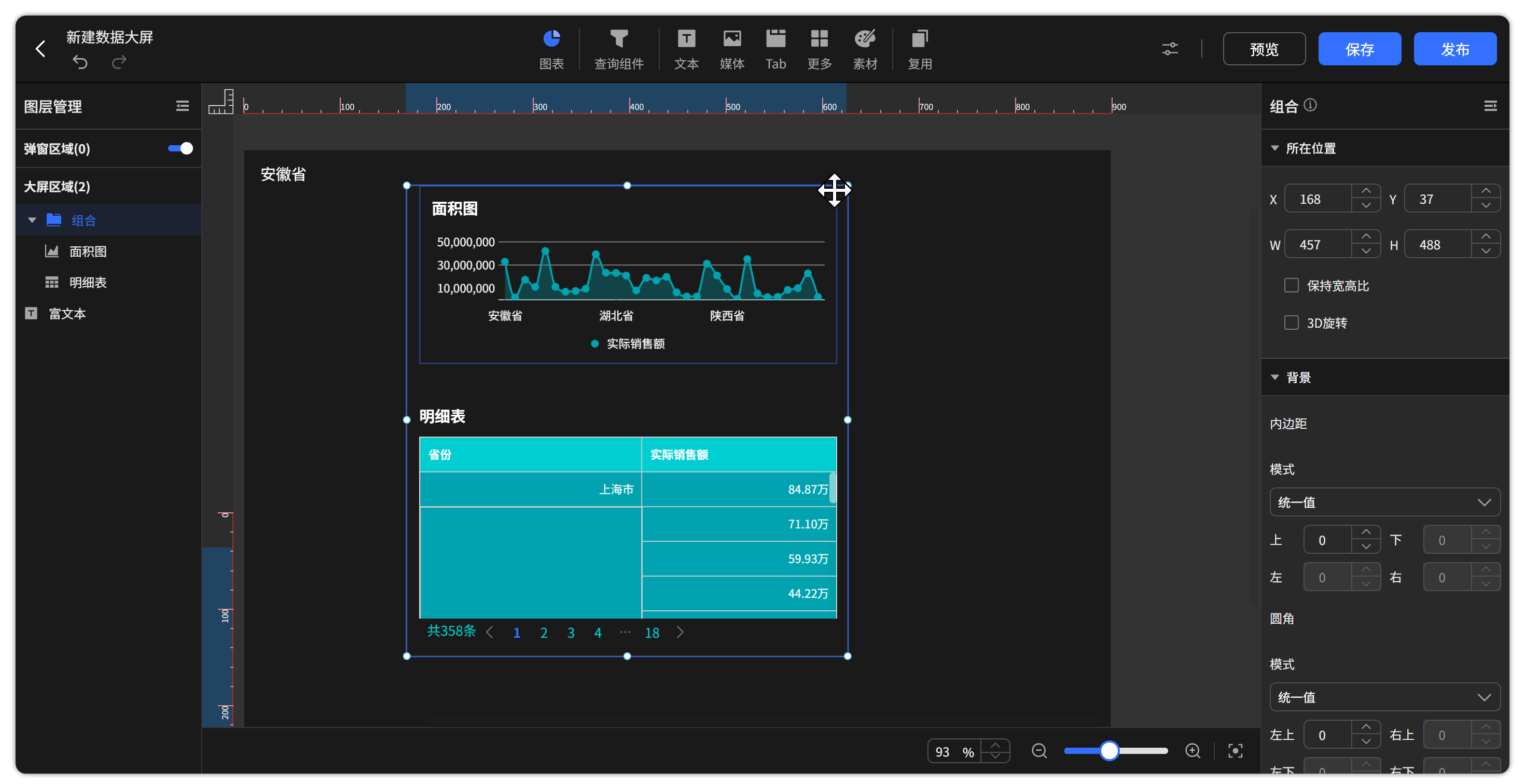

多个组件创建分组后,可以作为分组整体移动,如果需要单独调整分组内组件的位置,可以通过双击该组件,然后移动该组件的所在位置。
图层组合-1
图 23 图层组合

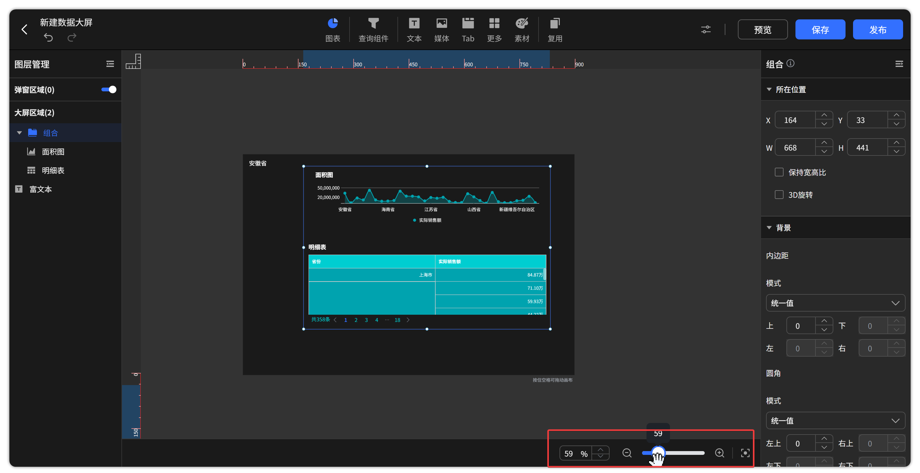

放大缩小组合时其内部组件同比放大缩小。
图层组合-2
图 24 图层组合
画布放大缩小其图表支持同比放大缩小。
图层组合-3
图 25 图层组合

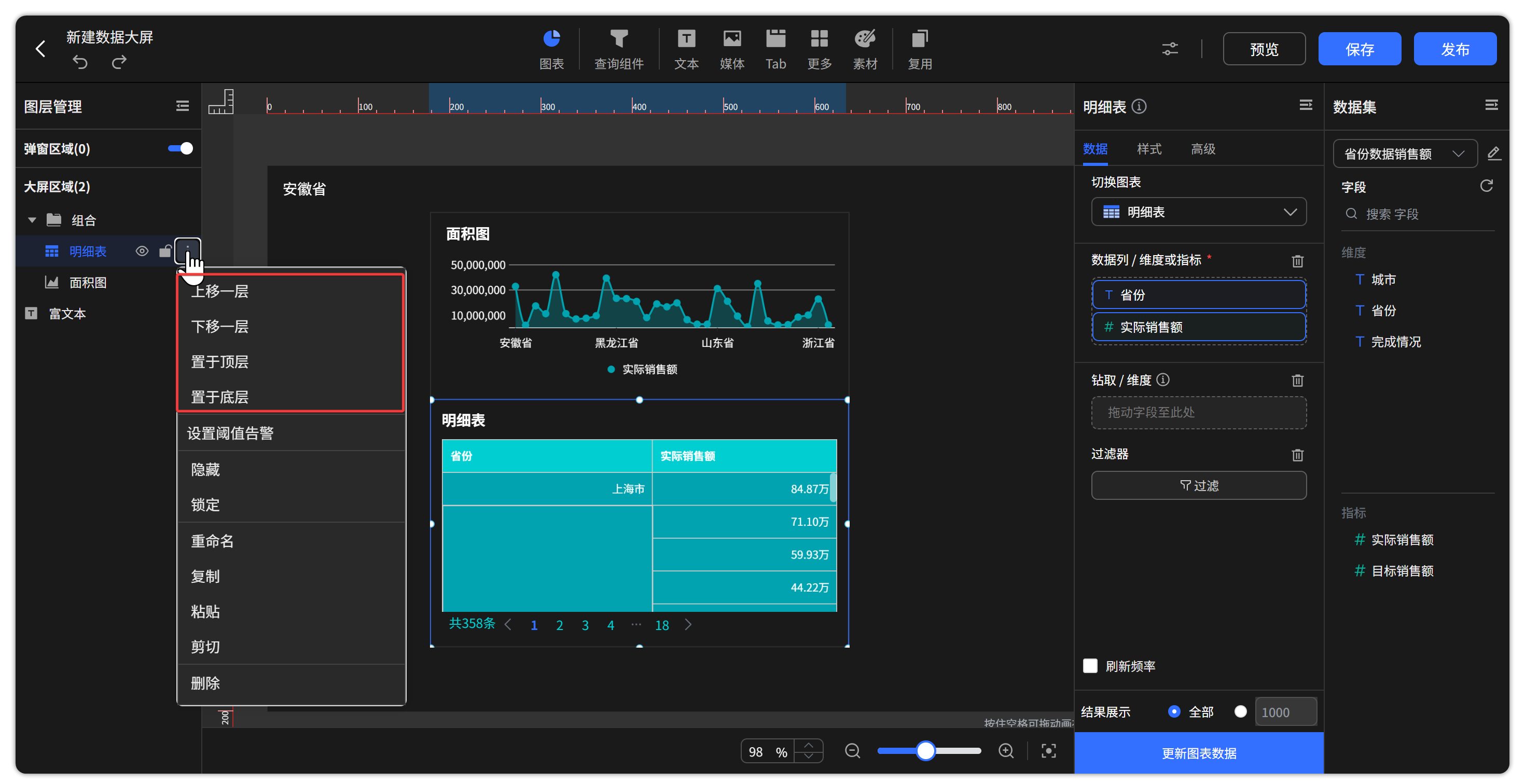

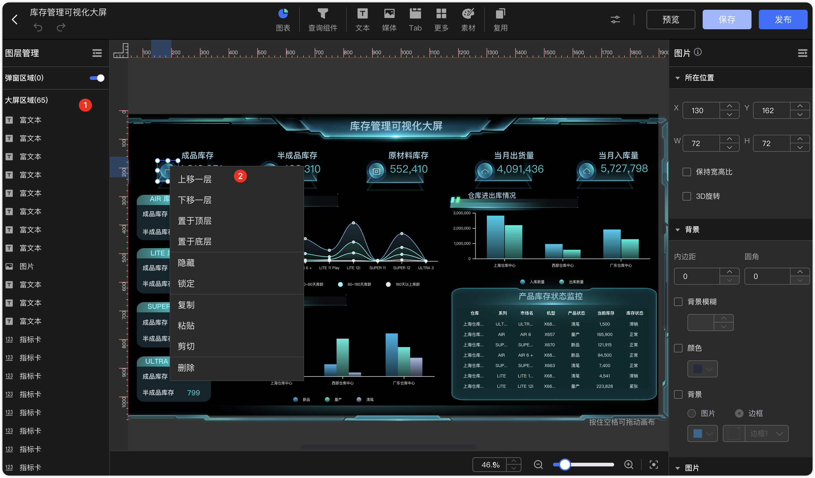

5.5 图层顺序​
图层顺序:可以直接在图层管理中直接拖拽图层顺序。或者在图层操作通过点击【上移一层】、【下移一层】、【置于顶层】、【置于底层】这些操作,来调整组件。
仪表版_其他样式
图 26 图层顺序设置

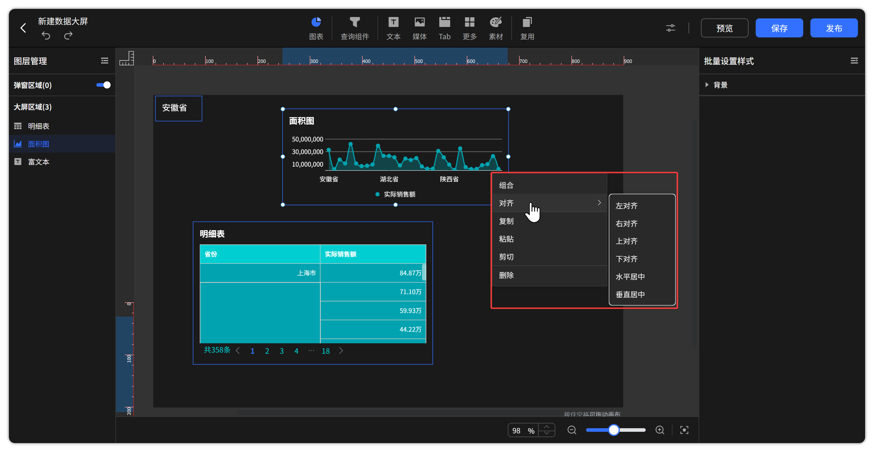

5.6 快速对齐​
选择多个组件后,可以快速对齐,支持左对齐、右对齐、上对齐、下对齐、水平居中、垂直居中。
仪表版_其他样式
图 27 快速对齐

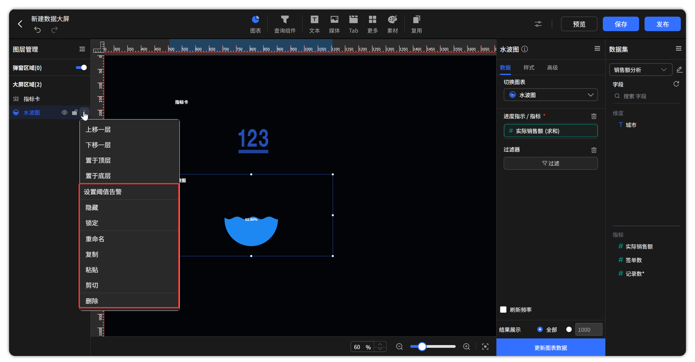

5.7 其他操作​
涵盖了图层重命名、复制、删除、剪贴等各种图层操作。
仪表版_其他样式
图 28 图层其他操作

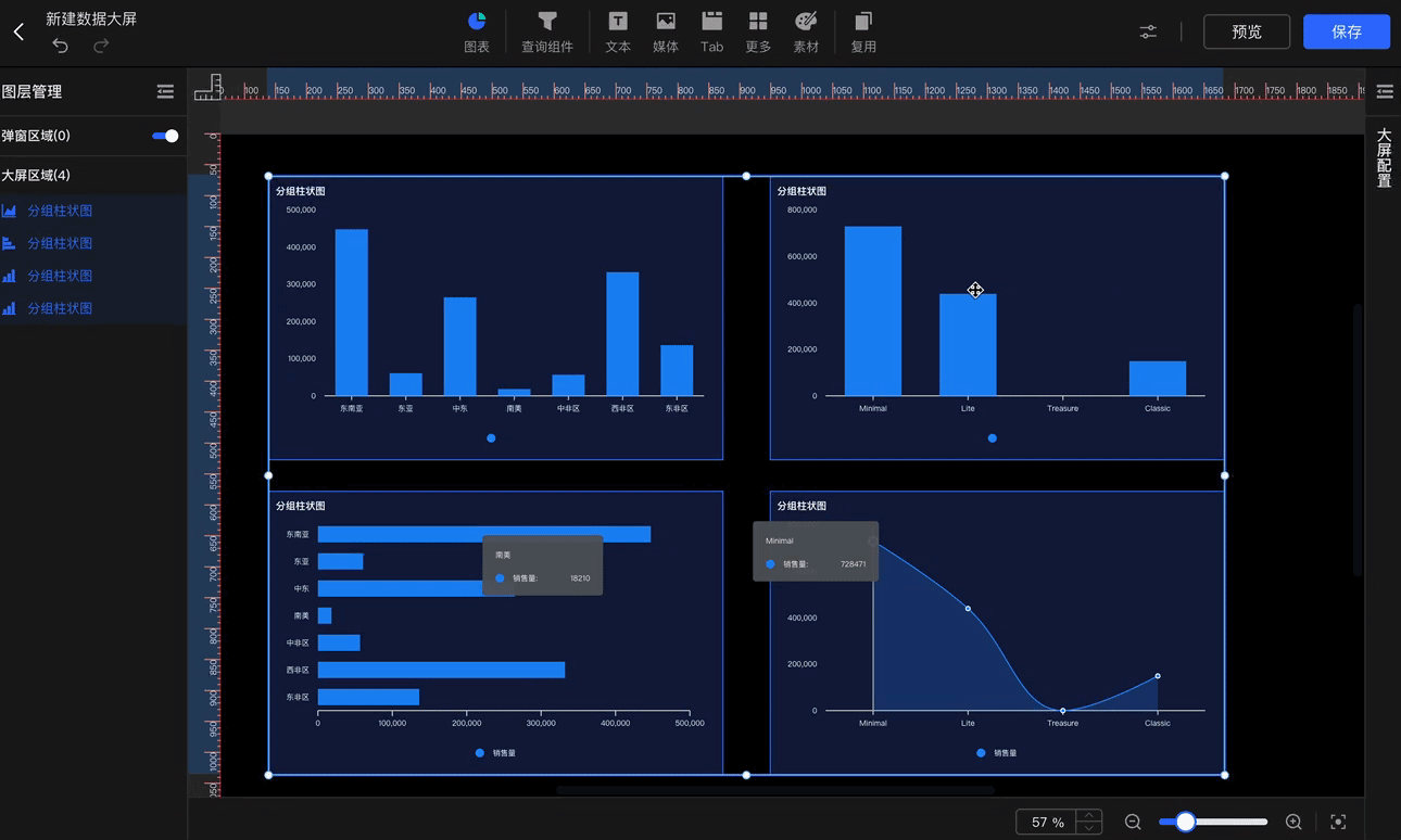

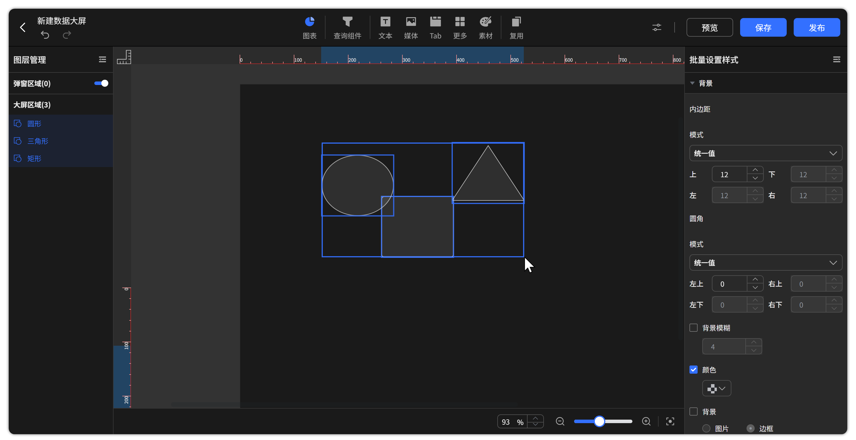

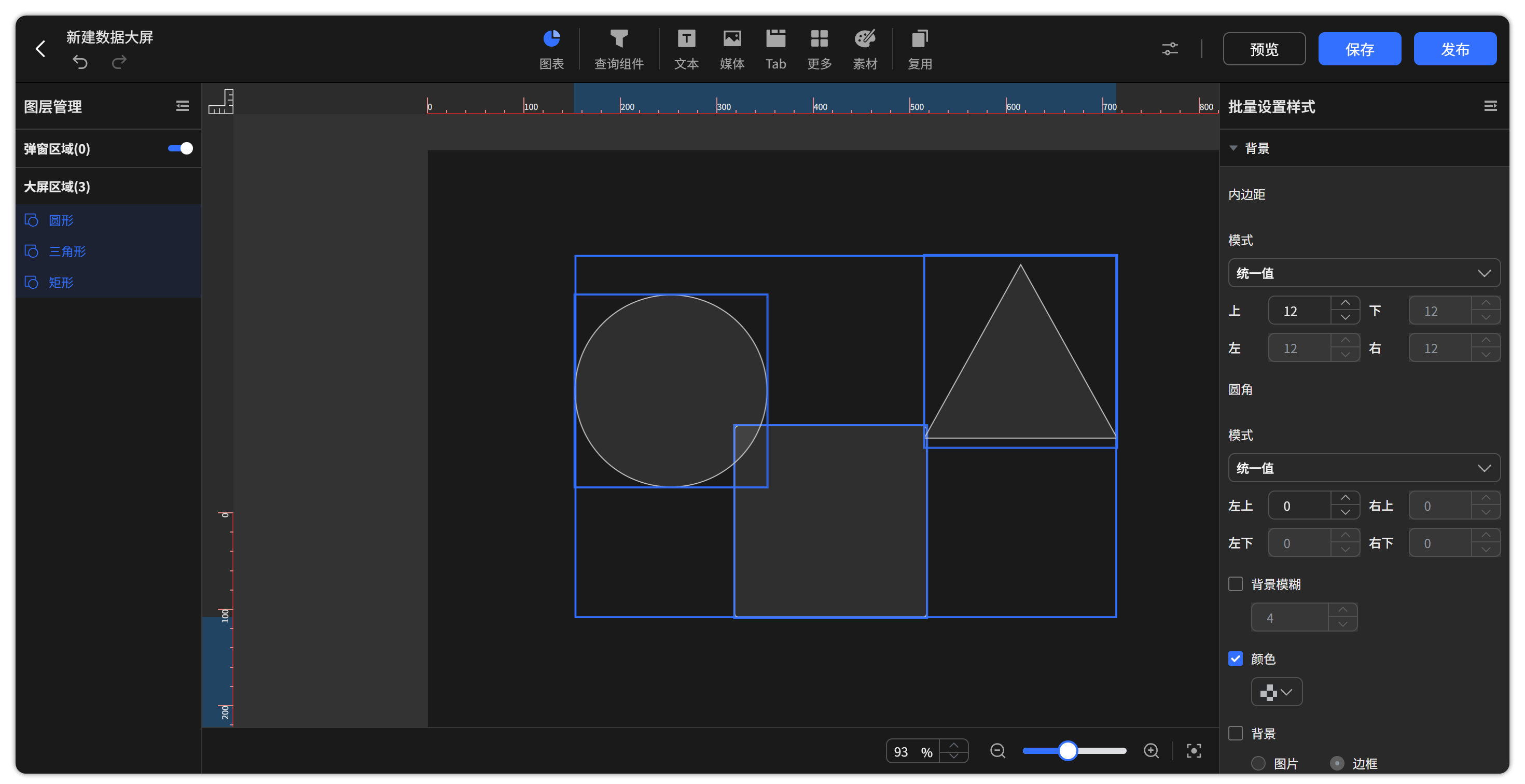

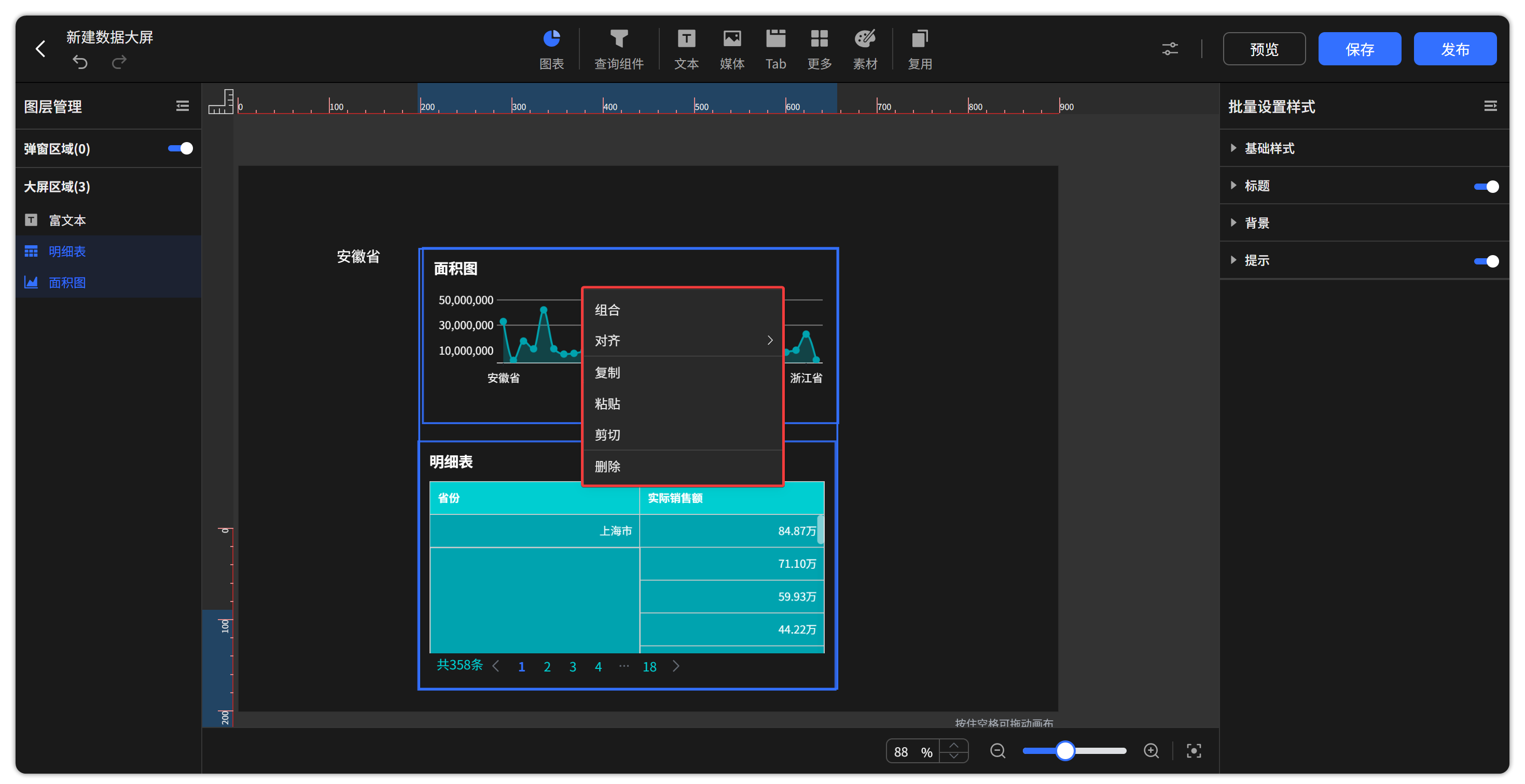

6 批量操作​
可通过鼠标框选或按住 Ctrl 点选的方式完成多选,可批量支持选择多个组件后批量移动。
数据大屏多个组件批量移动
图 29 数据大屏多个组件批量移动
选中后可整体调整组件大小。
数据大屏多选组件后
图 30 数据大屏多选组件后

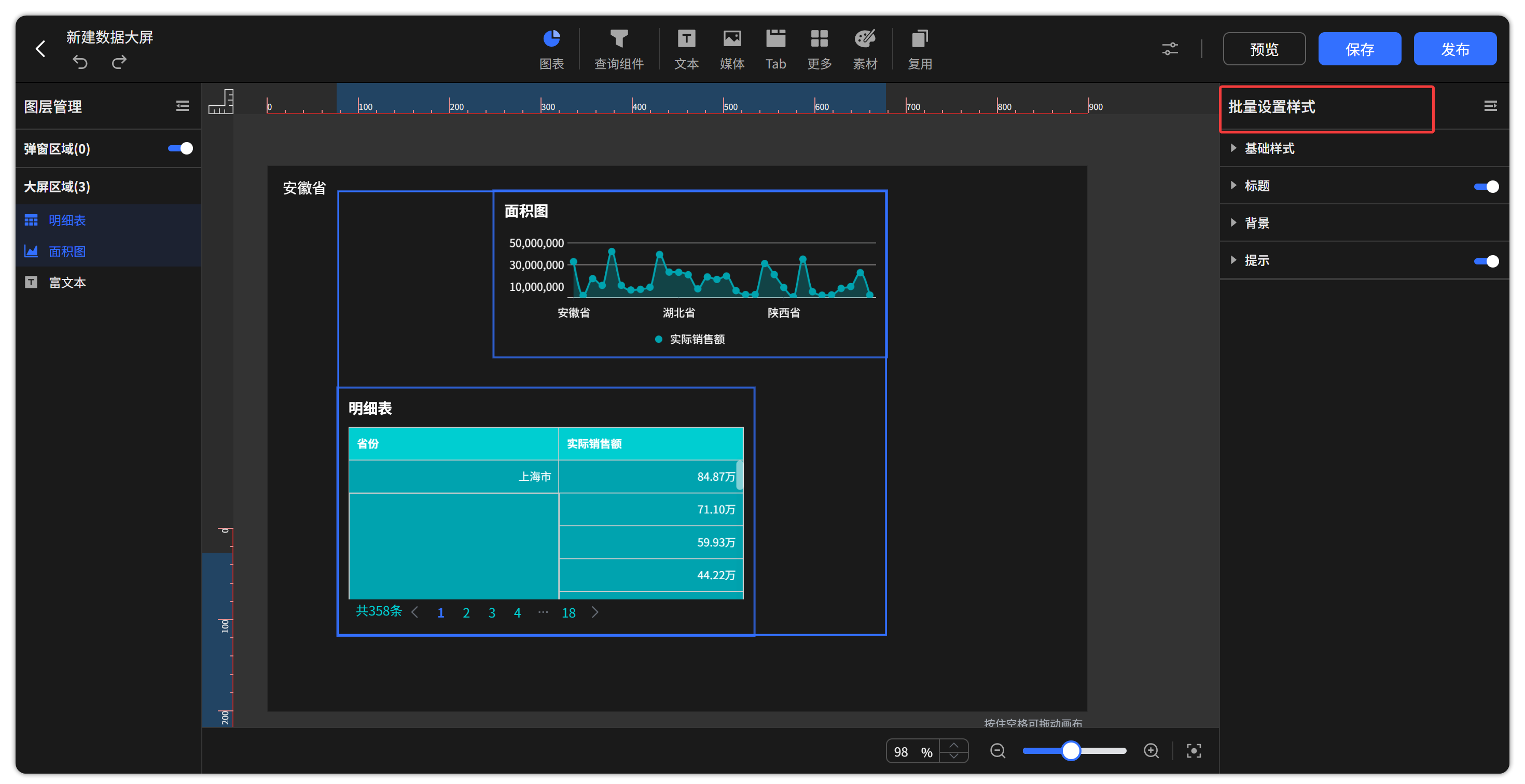

数据大屏支持批量设置样式。
数据大屏支持批量设置样式
图 31 数据大屏批量设置样式
数据大屏在选中多个组件时支持按住 Ctrl 键取消已选中的组件。
多选组件后按住 Ctrl
图 32 多选组件后按住 Ctrl

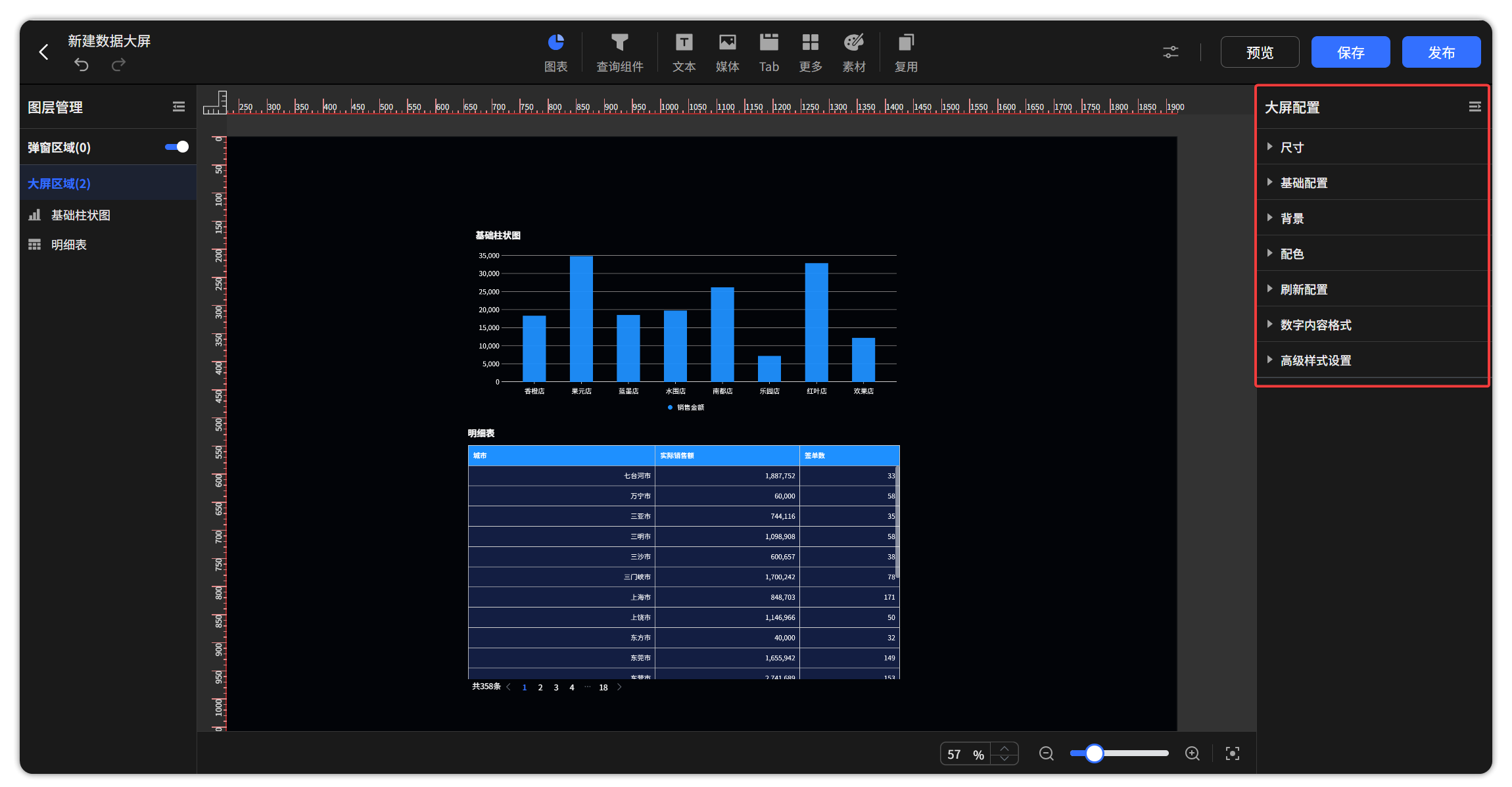

7 大屏配置​
在大屏配置区域可以统一设置数据大屏的尺寸、基础配置、背景、配色、刷新配置、数字内容格式、高级样式设置。
仪表版_其他样式
图 33 大屏配置

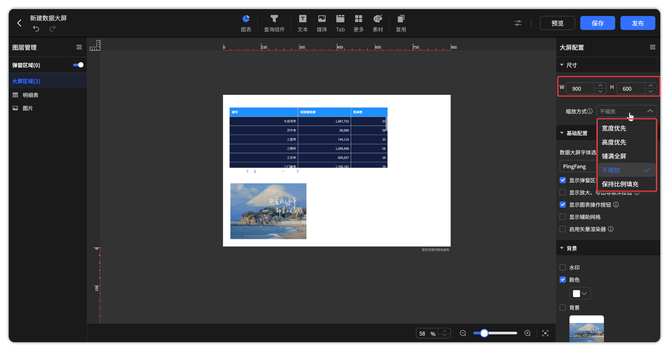

7.1 尺寸​

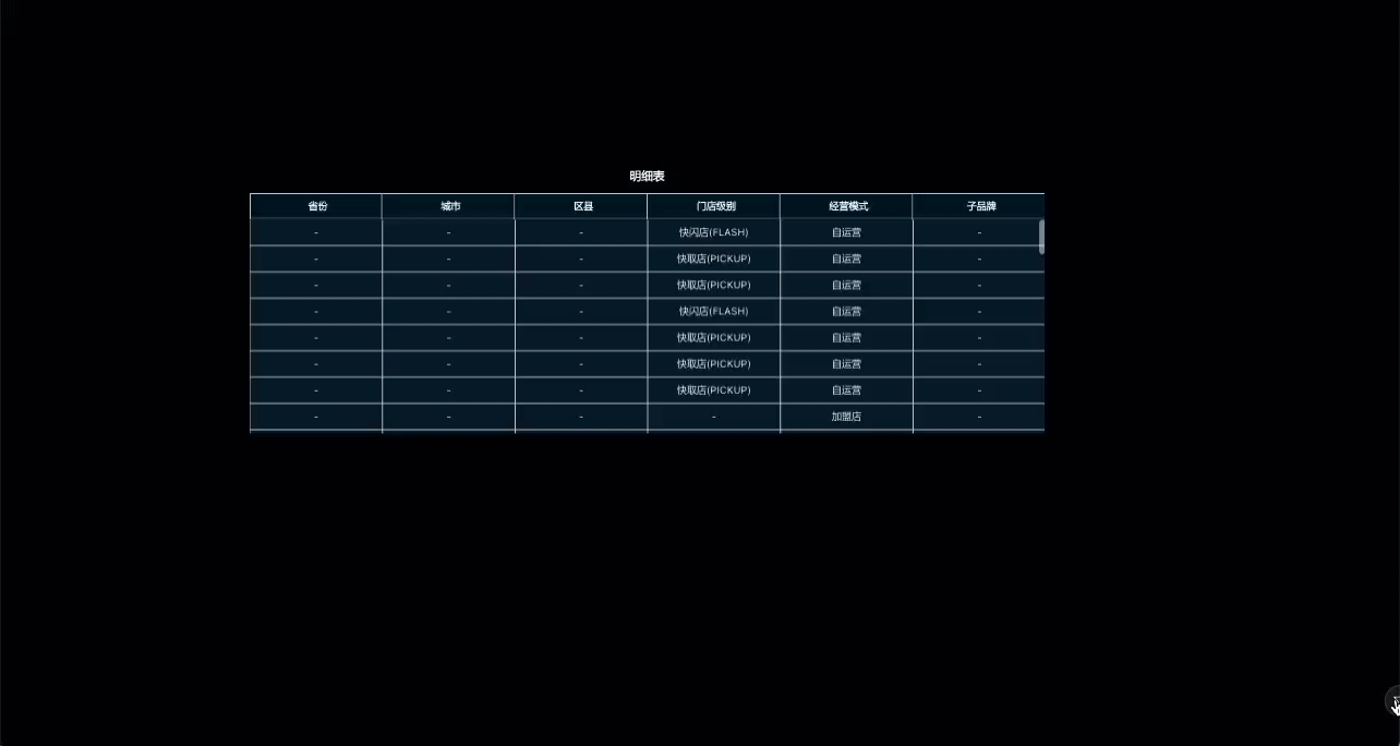

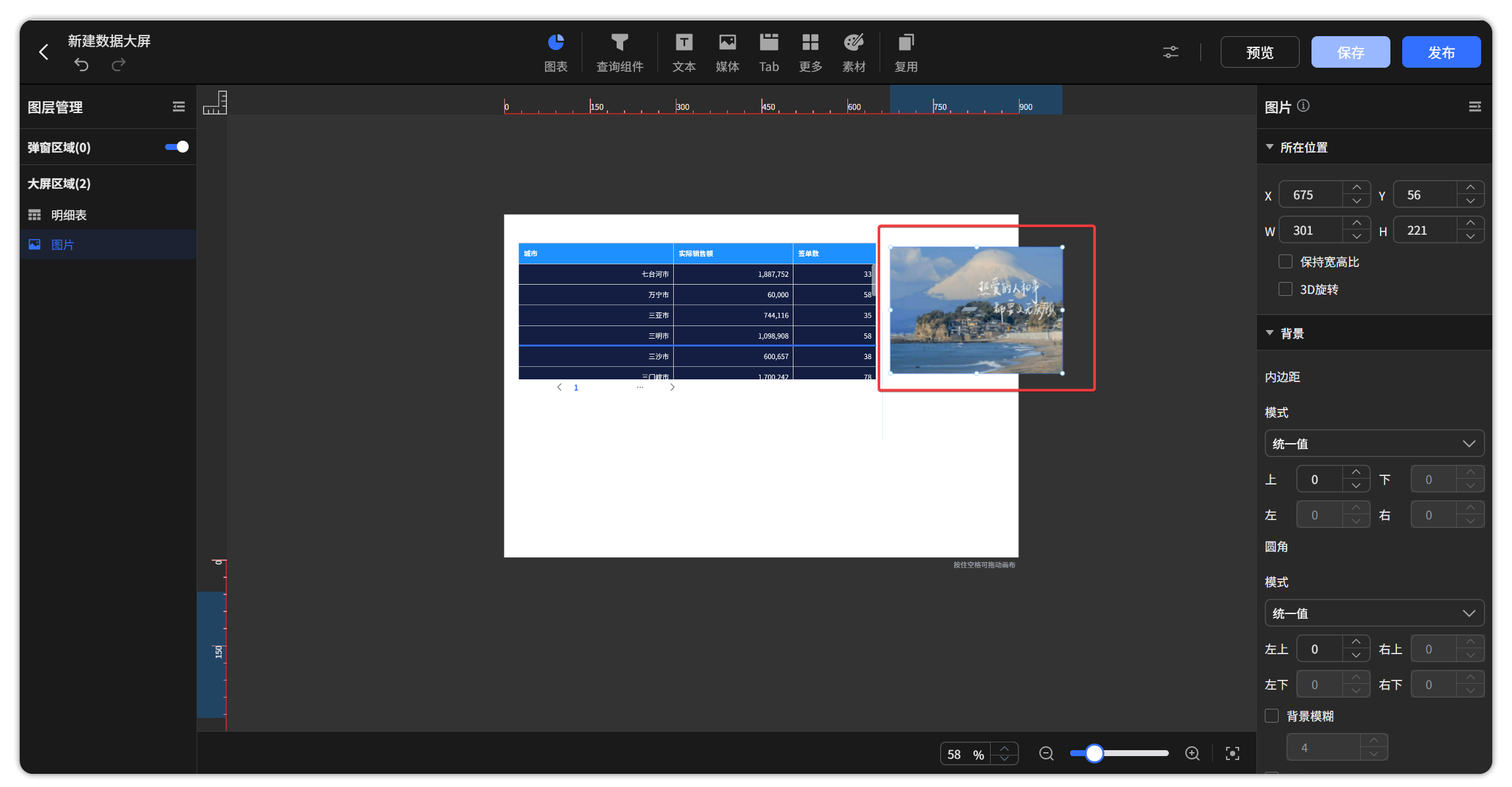

根据展示设备和实际使用场景设置数据大屏的设计尺寸,分别填写画布的宽度和高度。组件、图表超出画布范围的部分不会在预览或发布后显示。
数据大屏支持以下缩放方式:
  • 宽度优先:按屏幕宽度等比例缩放。
  • 高度优先:按屏幕高度等比例缩放。
  • 铺满全屏:宽高分别缩放,完全填满屏幕,可能变形。
  • 不缩放:保持设计时尺寸,窗口较小时可能出现滚动。
  • 保持比例填充:按照相同比例缩放,保持比例并尽量填满屏幕。
仪表版_其他样式
图 34 尺寸调整
仪表版_其他样式
图 35 尺寸超出
仪表版_其他样式
图 36 尺寸超出预览

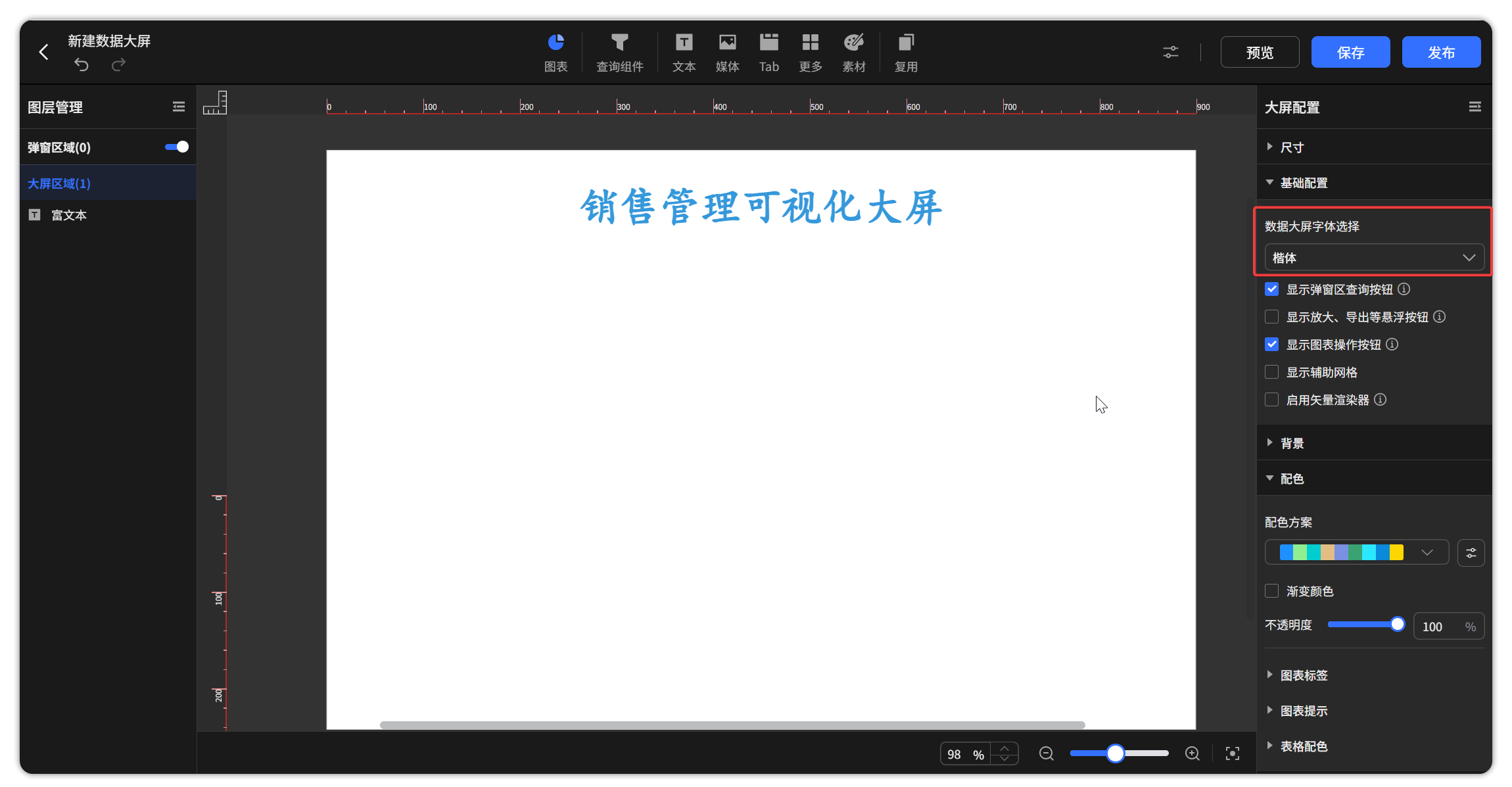

7.2 基础配置​
数据大屏支持统一更换字体。选择字体后,画布中支持该配置的文本、图表及其他组件会按照新的字体显示;实际效果以组件自身的字体配置为准。
仪表版_其他样式
图 37 仪表板和数据大屏字体更换

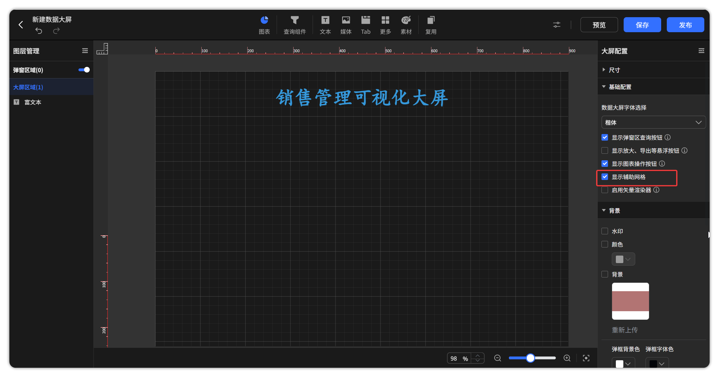

设计面板支持开启辅助网格线。网格线仅用于编辑时对齐和定位组件,不会显示在预览或发布后的数据大屏中。
仪表版_其他样式
图 38 数据大屏设计面板开启辅助网格线

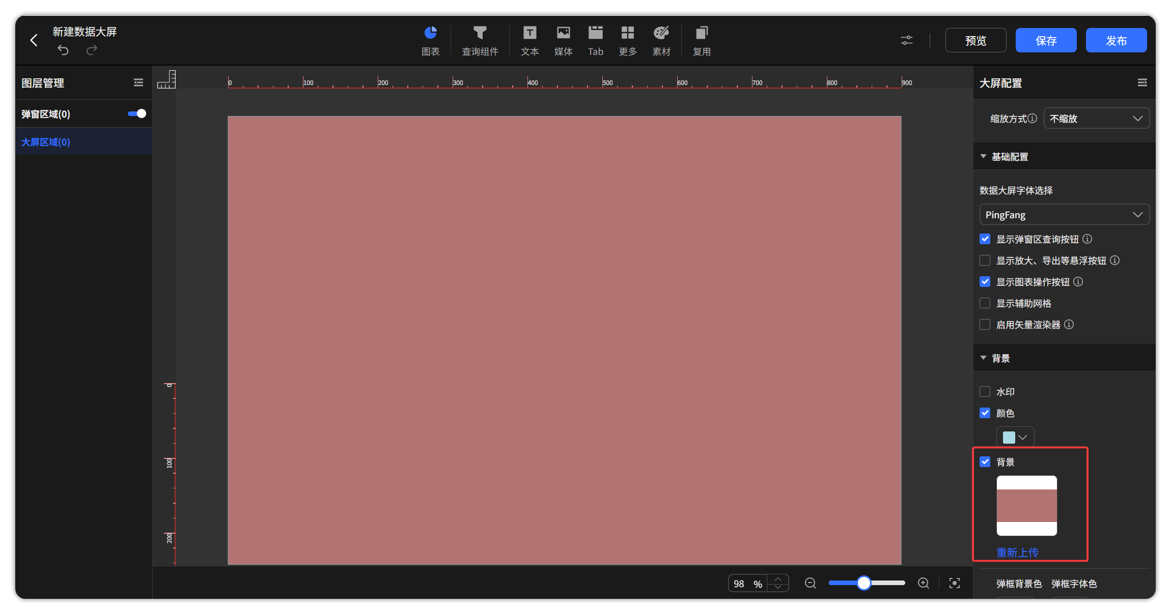

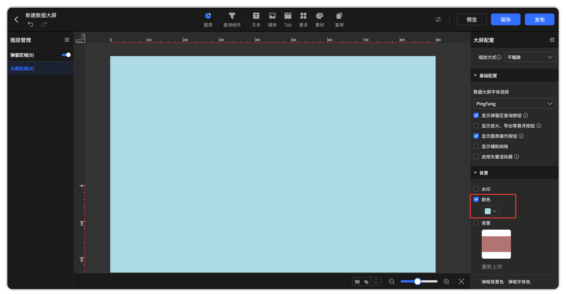

7.3 背景​
数据大屏支持颜色背景和图片背景。颜色背景可根据主题和展示需求进行设置;图片背景可上传或选择图片,并建议使用与设计尺寸匹配的清晰图片。
注意:同时设置颜色背景和图片背景时,图片背景会覆盖颜色背景。
仪表版_其他样式
图 39 大屏配置背景颜色
仪表版_其他样式
图 40 背景设置图片

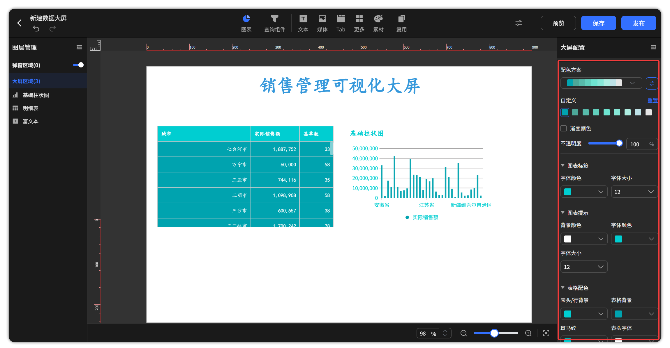

7.4 配色​
数据大屏支持统一设置图表和表格的配色,减少逐个组件调整样式的重复操作。
  • 图表配色:统一调整图表(表格除外)的颜色方案。
  • 表格配色:统一设置表格的背景、字体、滚动条颜色等。
仪表版_其他样式
图 41 大屏设置配色

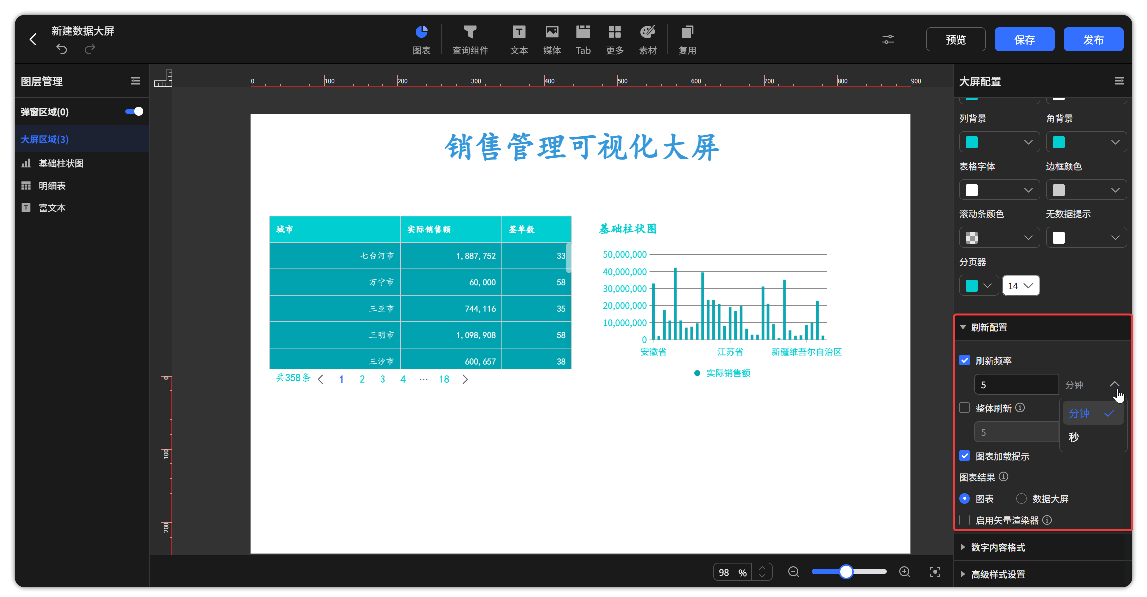

7.5 刷新配置​
刷新配置用于统一设置数据大屏中所有图表的刷新频率及展示结果。刷新频率支持按秒设置,适用于需要定时更新数据的展示场景。
完成配置后需要保存大屏,并在预览、全屏或发布后的访问页面中查看刷新效果。编辑画布时不执行自动刷新。

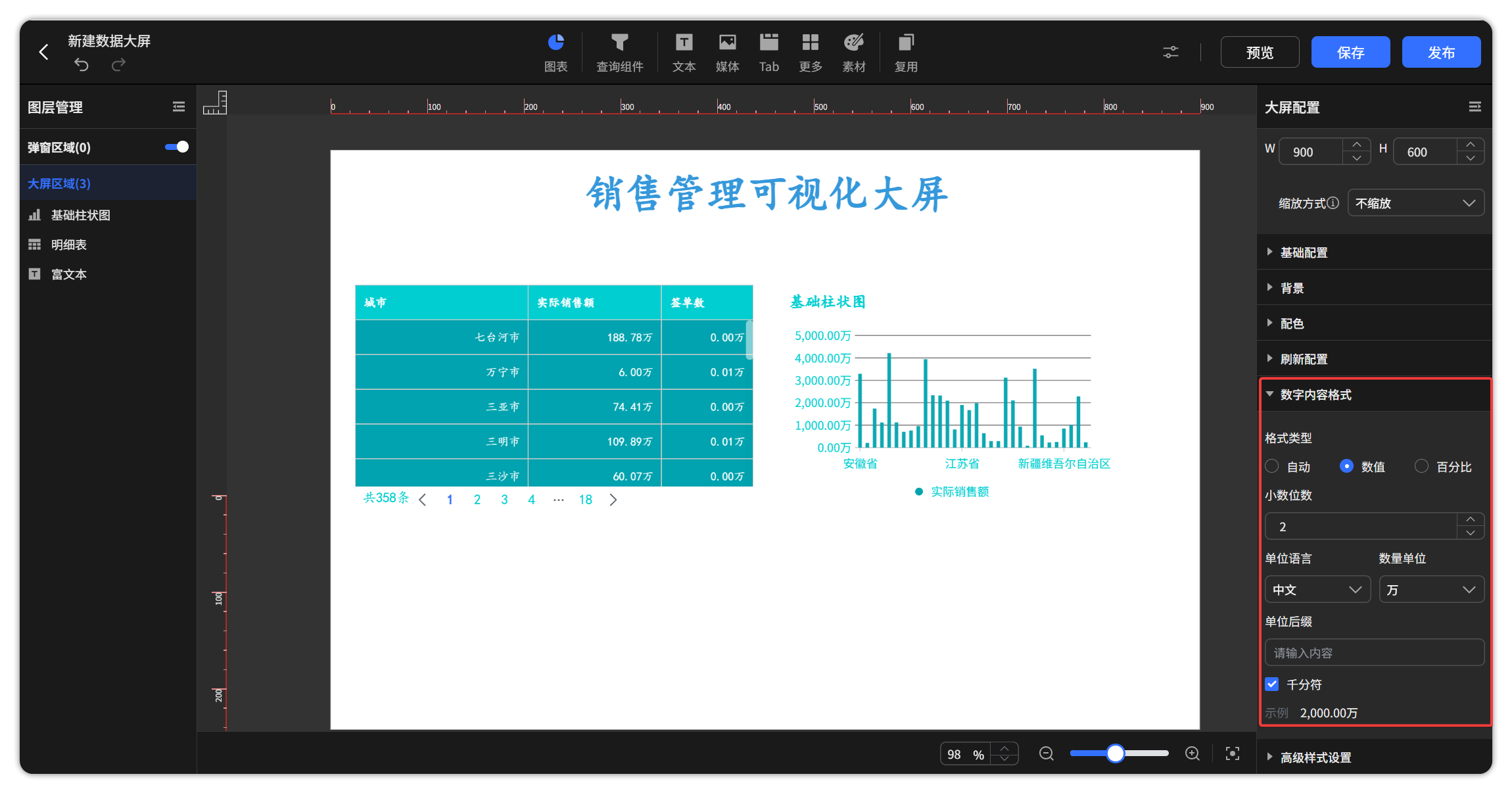

7.6 数字内容格式​
设计面板支持统一设置数字内容格式。。
仪表版_其他样式
图 43 数据大屏数字内容格式

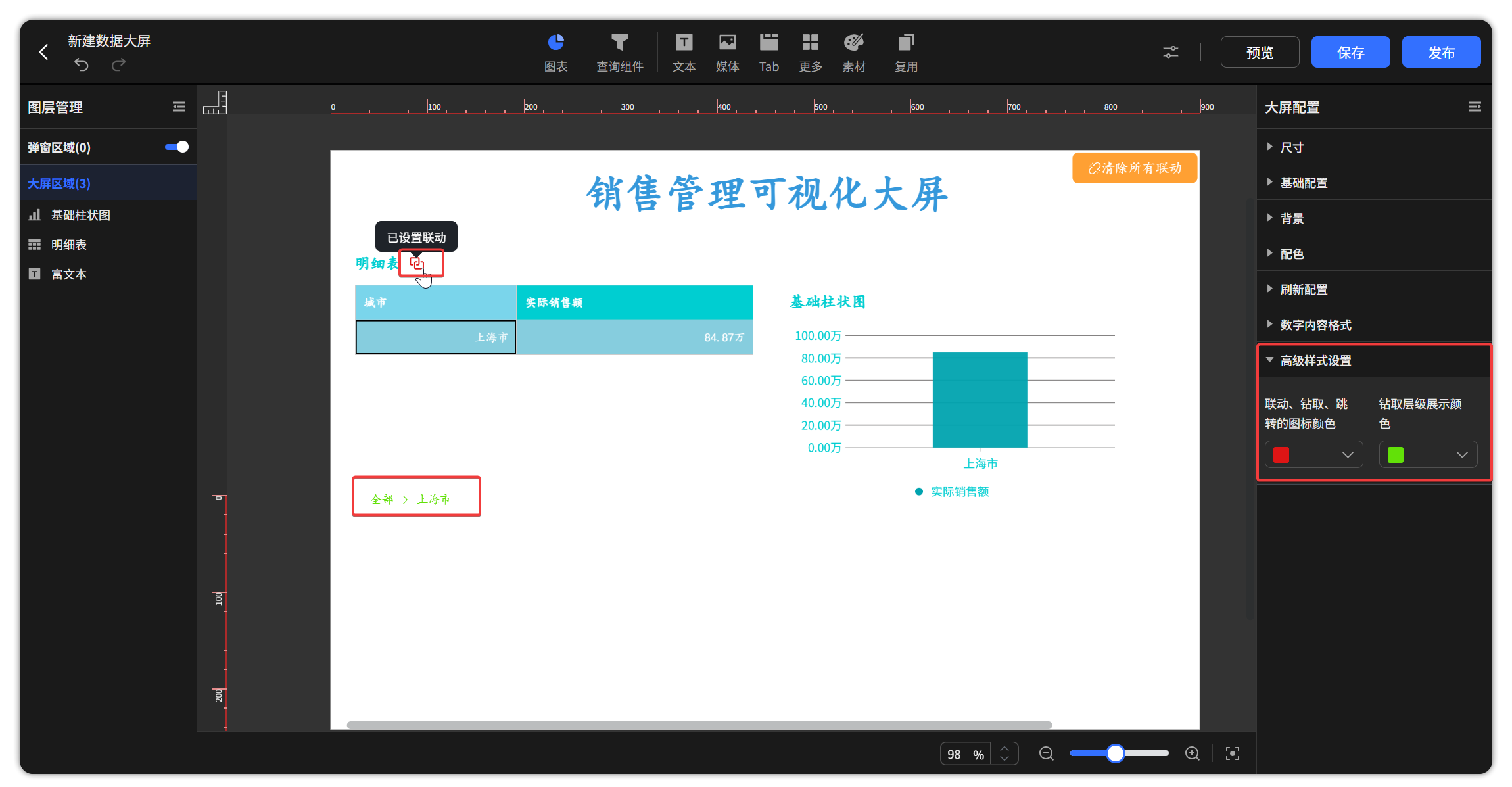

7.7 高级样式设置​
数据大屏支持统一设置高级样式。
仪表版_其他样式
图 44 数据大屏高级样式设置

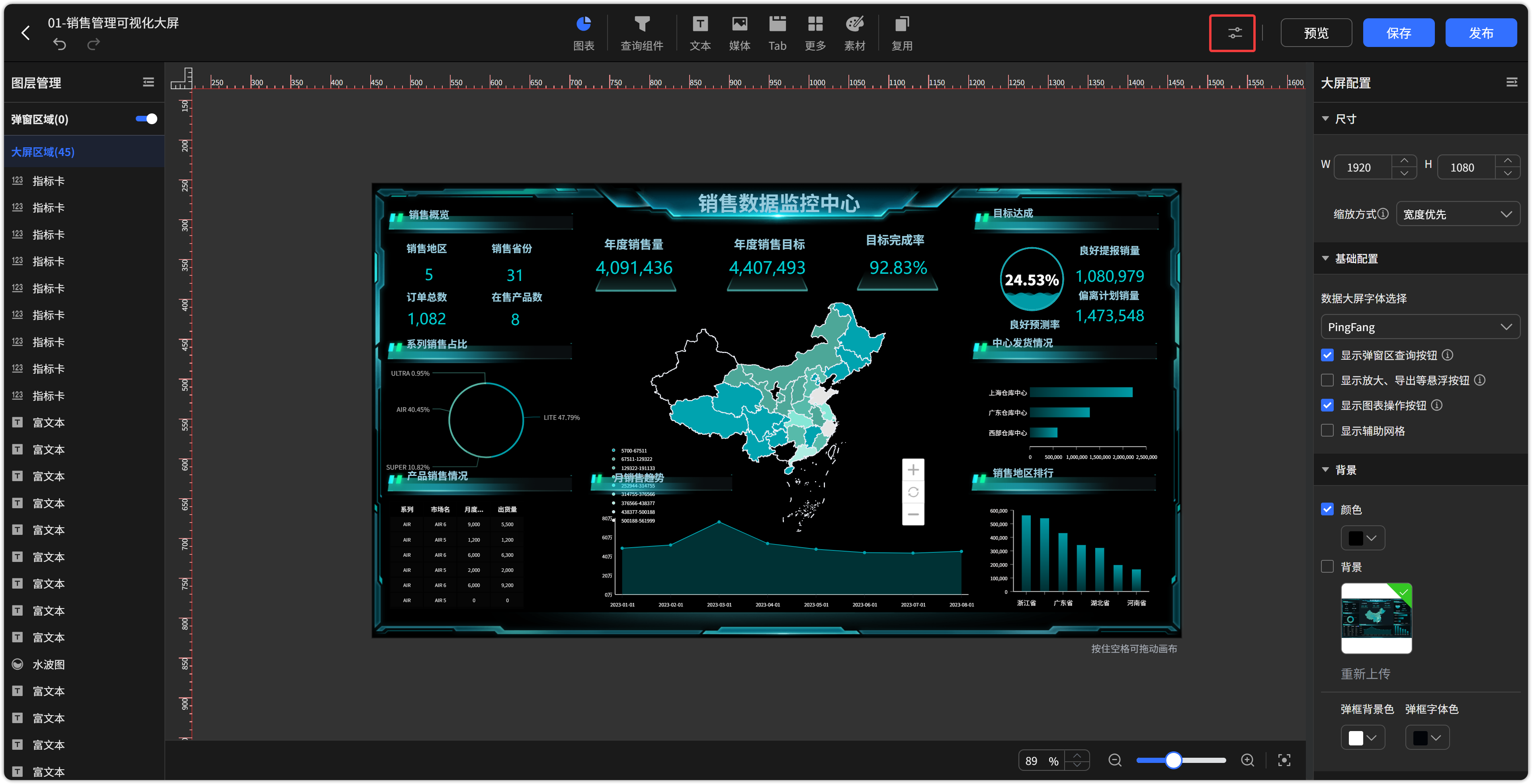

8 外部参数设置​
点击下图按钮,弹出外部参数设置页面,外部参数设置步骤:
增加一个参数并命名,启用参数,可设置多个参数;配置联动视图与联动视图的字段;
对关联组件做了分类,分为查询组件和图表两类。查询组件的关联需要选择关联条件。图表关联则可以通过数据集批量关联,减少重复操作。且图表的关联支持直接选择与数据集参数进行关联。
注意:外部传参同时关联查询组件与图表时,以查询组件的优先级优先。
数据大屏外部传参
图 45 数据大屏外部传参
外部参数设置页面
图 46 外部参数设置页面
推荐直接在公共链接的 Ticket 机制中进行设置。相较于外部参数进行 Base64 编码处理后拼接,公共链接外部参数可以直接在 Ticket 参数中简易设置。
注意:使用 Ticket 设置和 Base64 加密组装均需要开启外部参数,进行参数设置。
公共链接参数组装对传参进行 Base64 处理,以下为示例:配置参数名为"省份",关联了数据大屏中【省份】文本下拉查询组件(也可关联对应的图表字段),组装参数为 {"省份":"北京市"},使用 base64 加密处理,该示例通过电脑终端进行,其它方式均可。
echo '{"省份":"北京市"}'|base64
加密结果为:eyLnnIHku70iOiLljJfkuqzluIIifQo= ,组装规则如下:
< 数据大屏公共链接 > + < ?attachParams= > + < 加密后的结果 >
构建完整的 URL 为:<数据大屏公共链接>?attachParams=eyLnnIHku70iOiLljJfkuqzluIIifQo= 以公共链接的形式访问数据大屏,关联的内容被过滤。

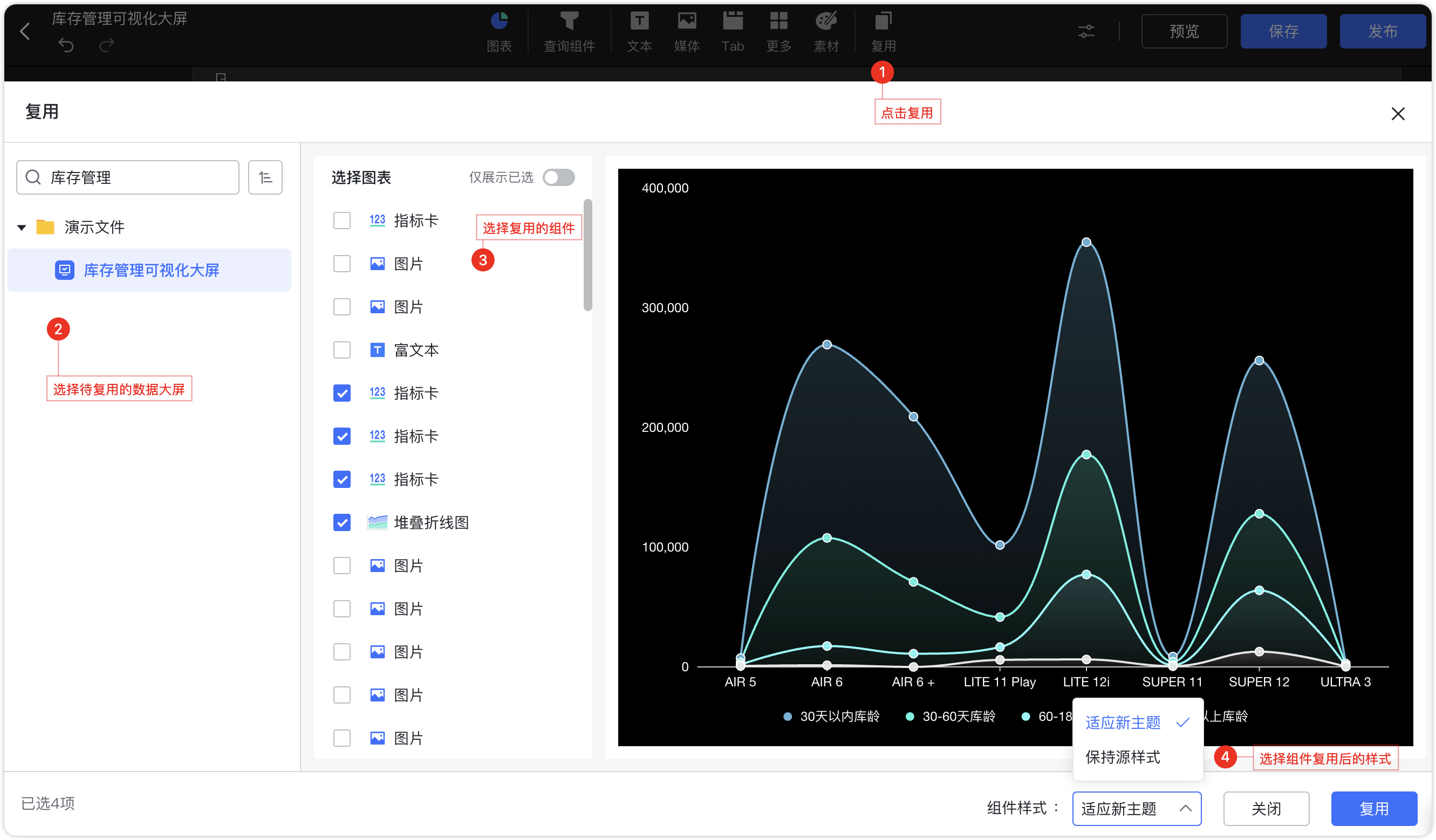

9 复用​
支持复用所有的组件,复用图表支持适配当前数据大屏板样式。
数据大屏复用组件
图 48 数据大屏复用组件

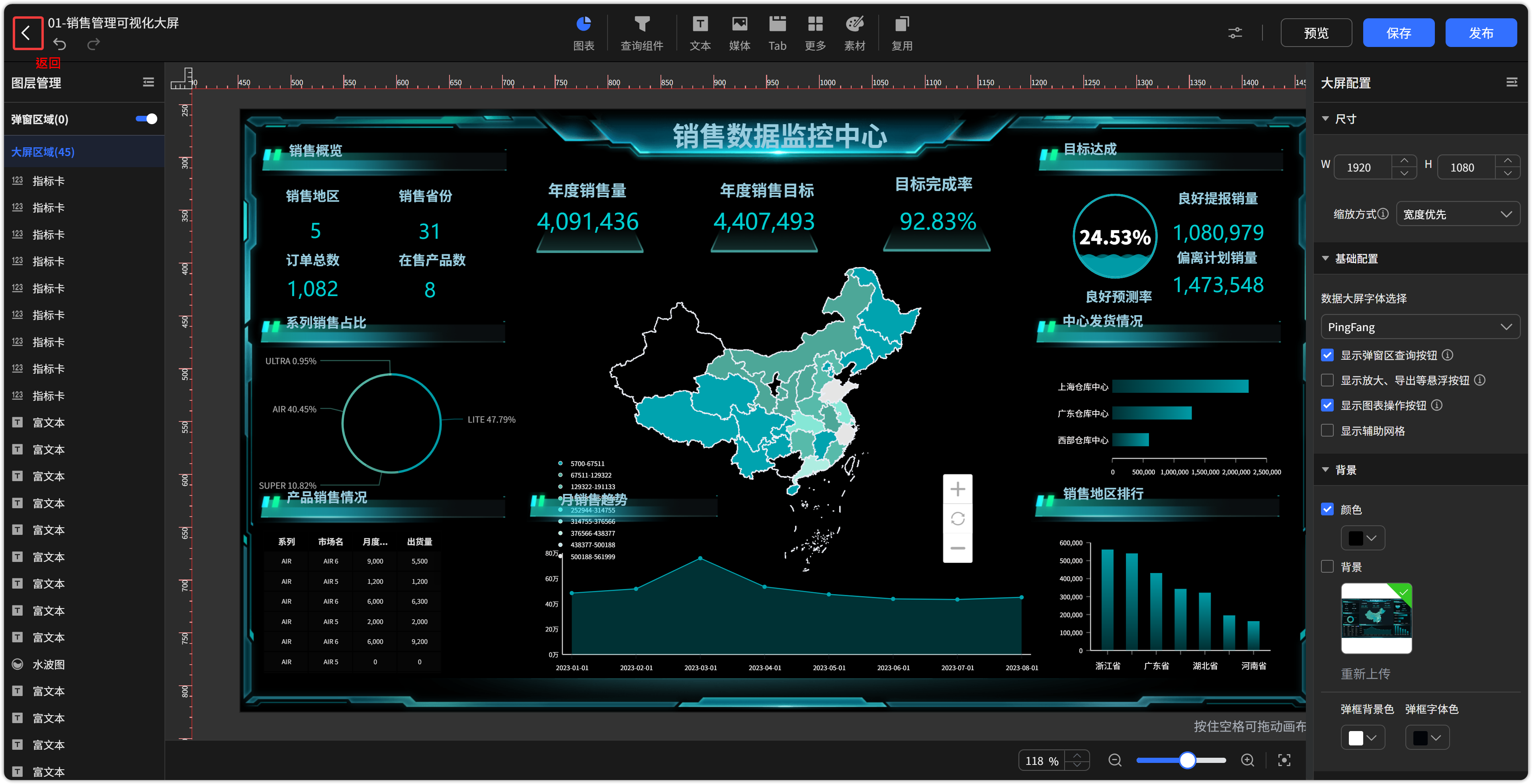

10 返回​
点击下图所示的返回按钮,关闭数据大屏。
数据大屏_关闭
图 49 数据大屏返回
