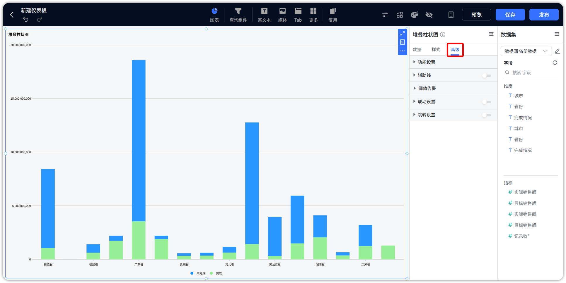

图表高级设计
图表编辑区【高级】模块,不同图表存在差异,根据各图表特性具备不同的高级功能。
高级设置
图 1 高级设置

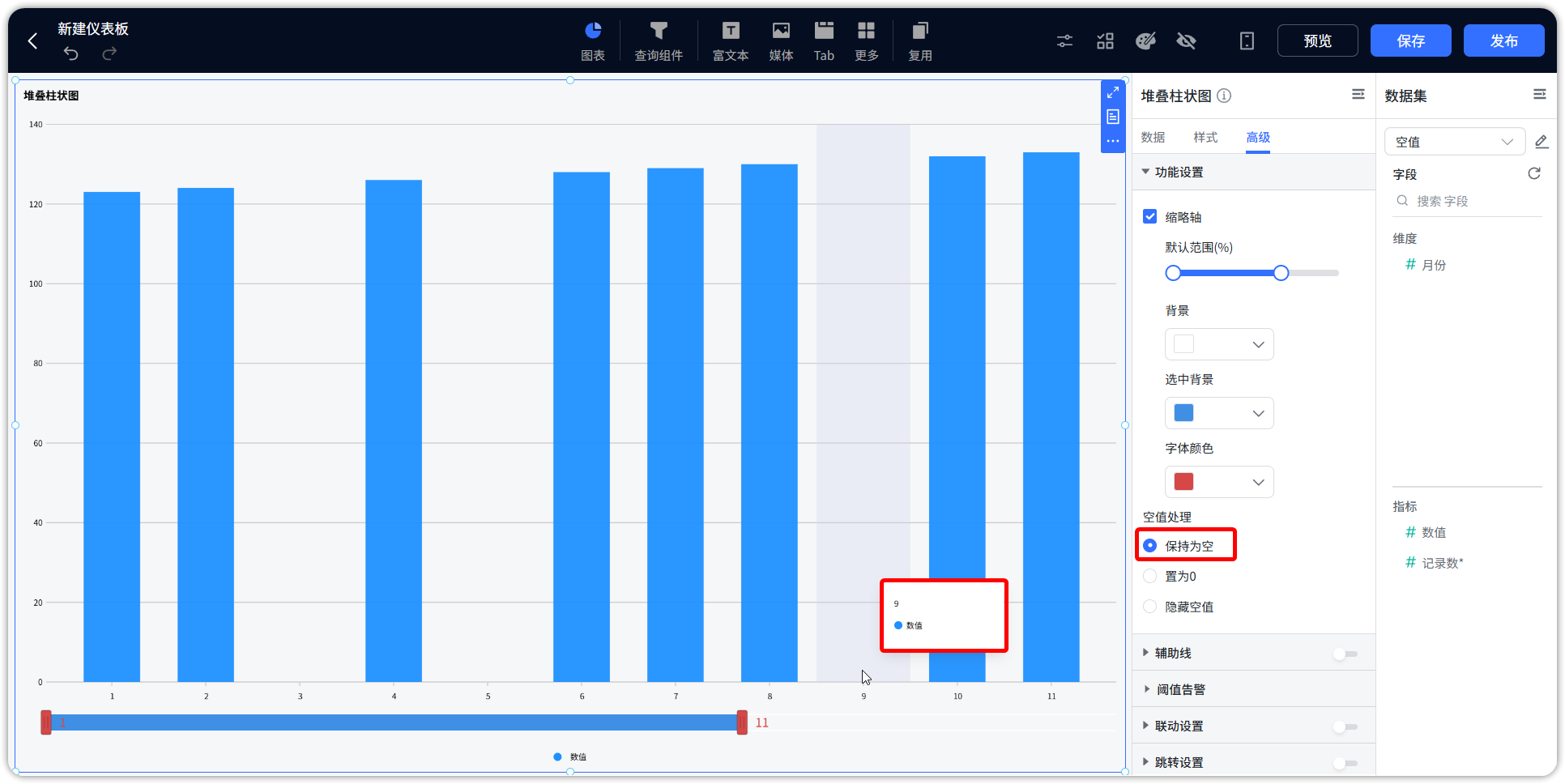

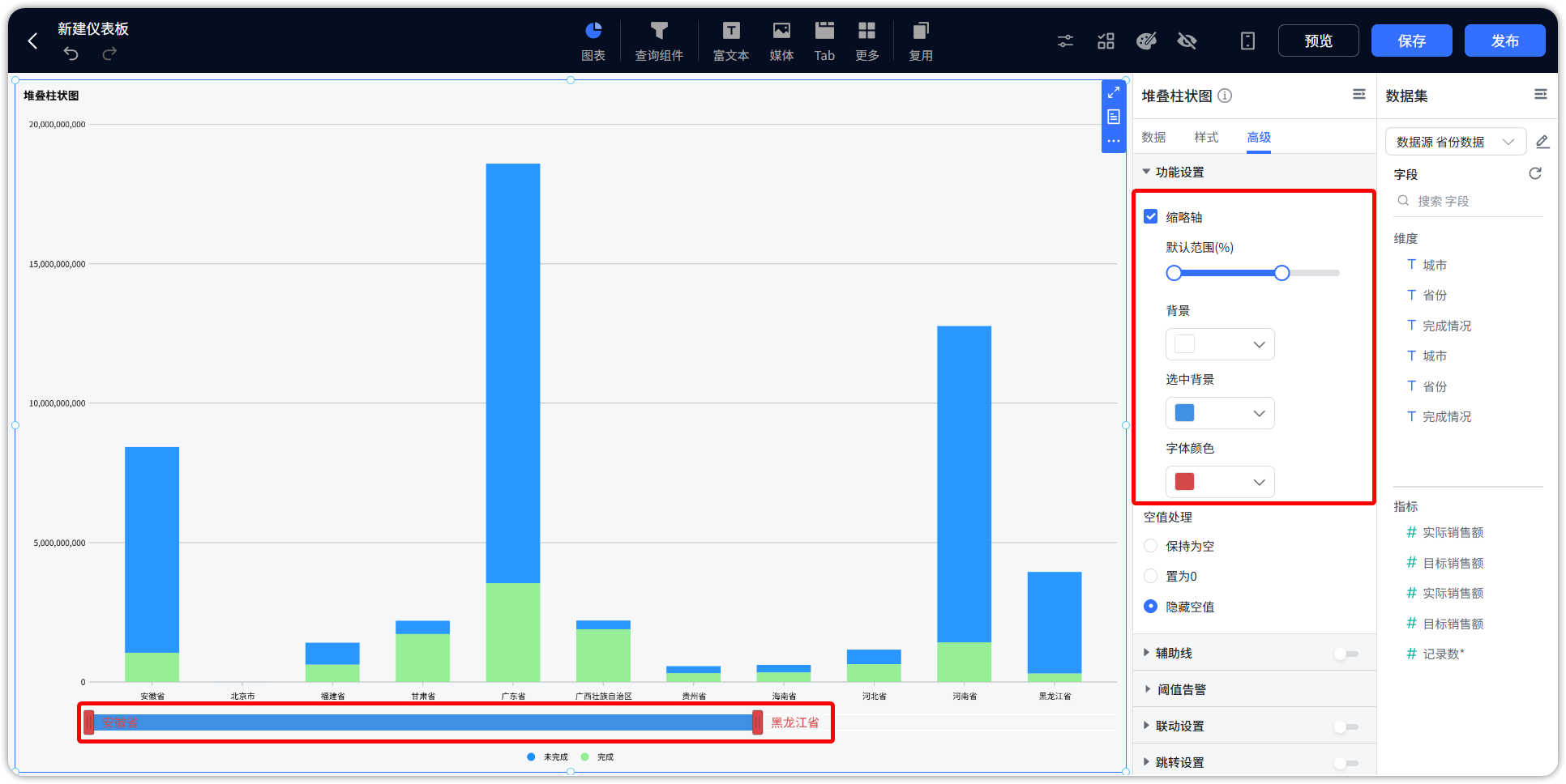

1 缩略轴​
柱状图和折线图支持设置缩略轴,可通过调整缩略轴快速调整显示的维度范围;
如下图所示,切换至【高级】,点击功能设置,勾选【显示】缩略轴,调整维度显示范围;
缩略轴支持样式配置,支持背景、选中背景、字体颜色三个样式配置项。
高级设置_缩略轴
图 2 缩略图设置

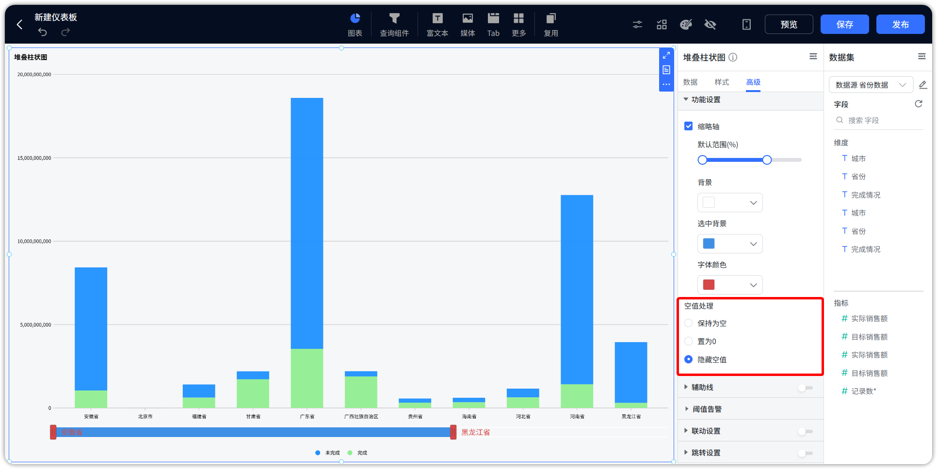

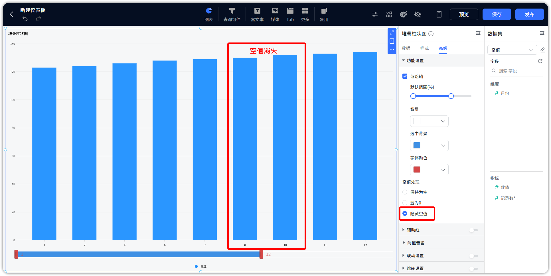

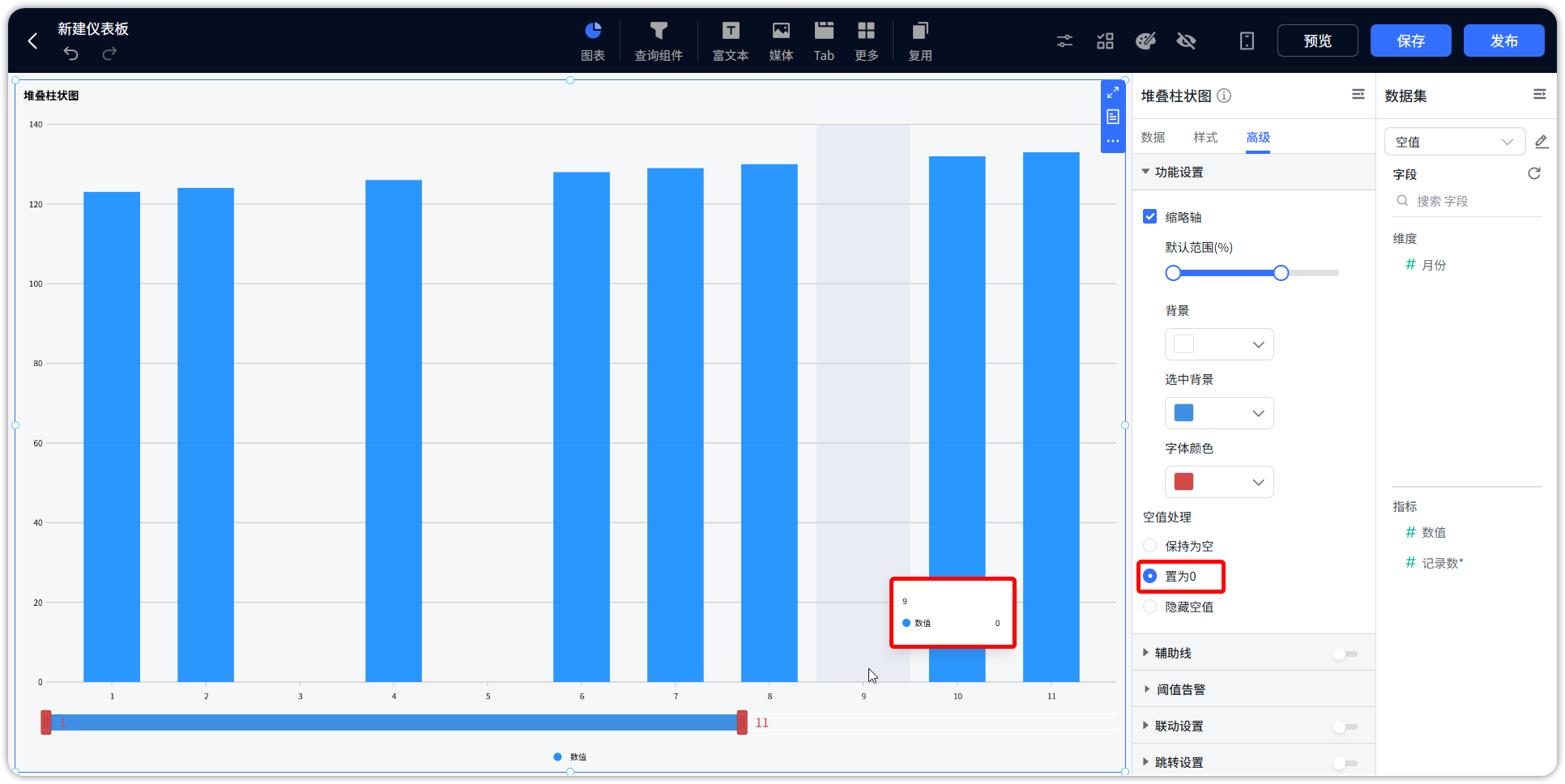

2 空值处理​
高级设置中支持对空值处理的设置。
空值处理
图 3 柱状图空值处理
控制处理支持隐藏无数据的点,支持空值的三种处理方式:
  • 保存为空
  • 置为 0
  • 隐藏空值
空值的三种处理示例如下:
高级设置_折线图空值处理
图 4 空值处理保存为空
高级设置_折线图空值处理
图 5 空值处理置为
高级设置_折线图空值处理
图 6 空值处理隐藏空值

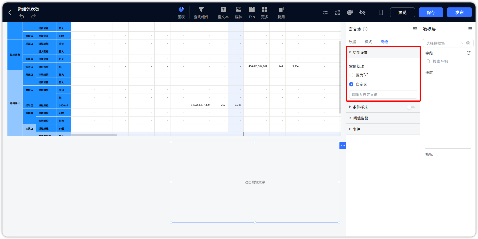

富文本空值默认置为 "-",也可以自定义为任意内容,比如 0。
富文本空值处理
图 7 富文本空值处理

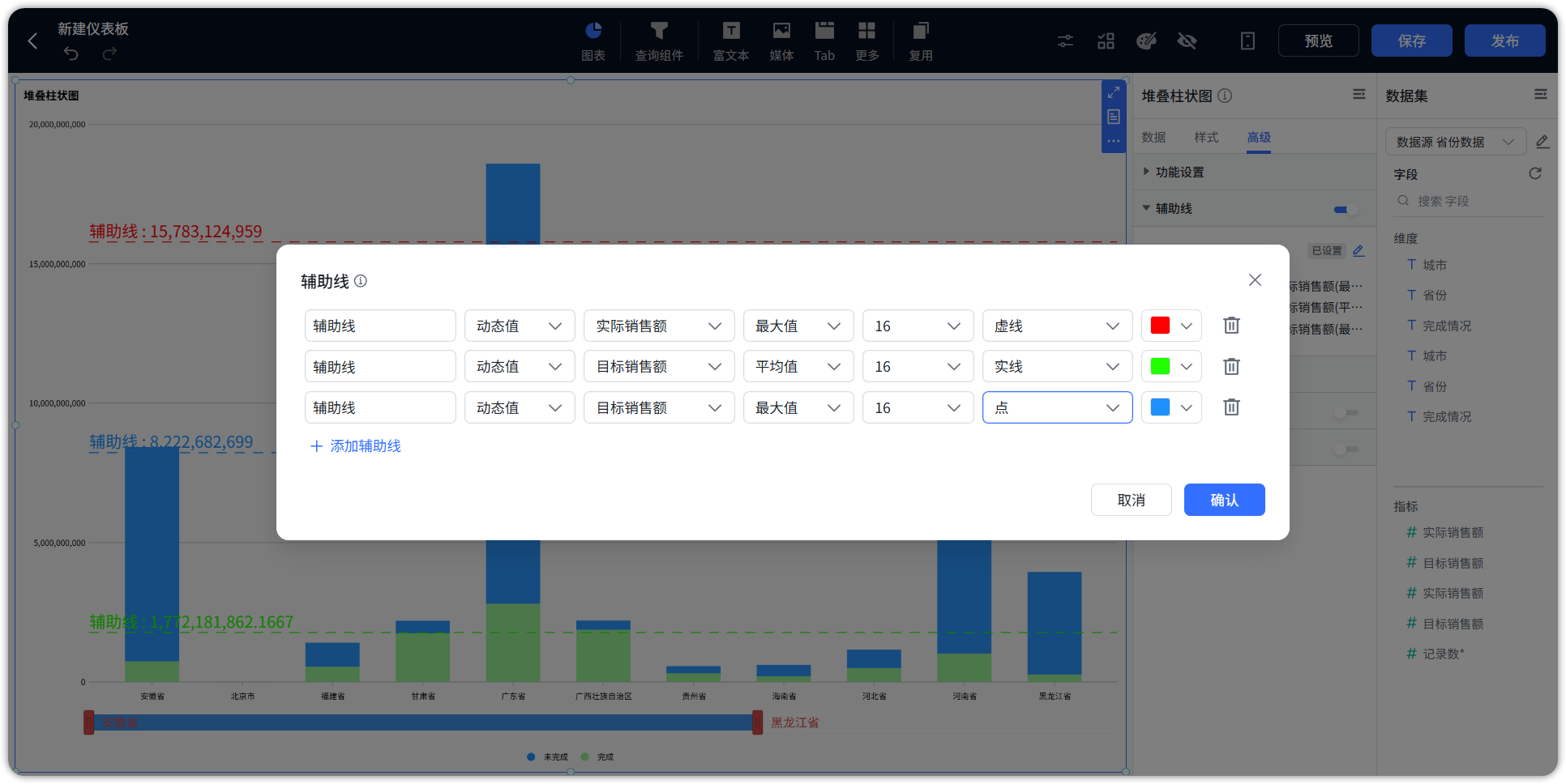

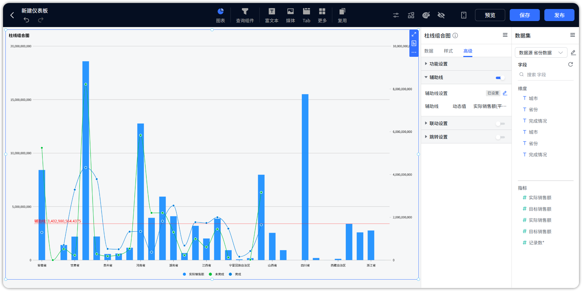

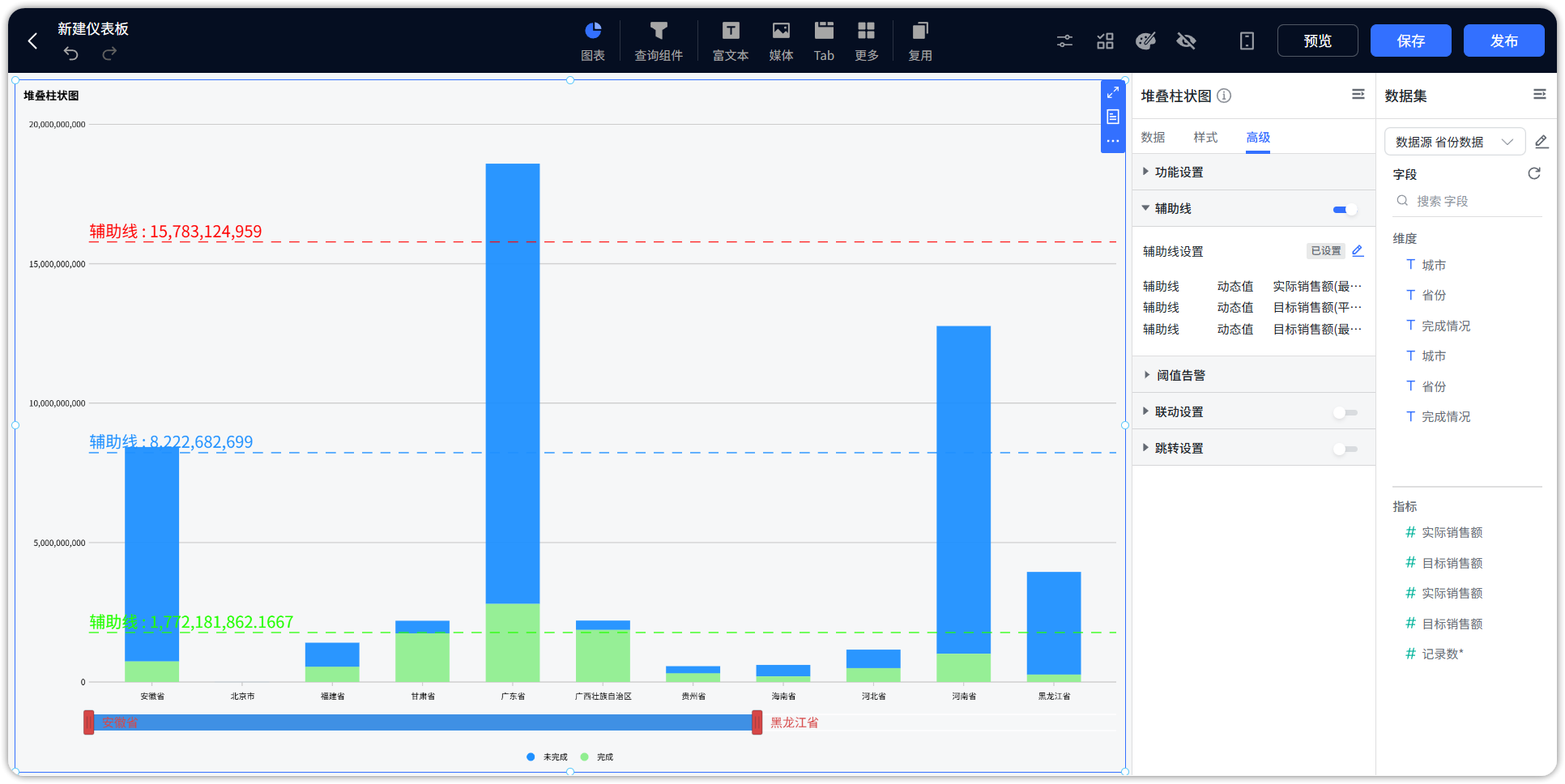

3 辅助线​
对于具备横纵坐标系的图表(柱状图、折线图)支持设置辅助线;
  • 支持设置名称、数值展示,且名称和数值的展示位置跟随坐标轴,当坐标轴分别放置在左右两侧时,辅助线的内容将跟随变化;
  • 支持设置短划线类型(实线、线型虚线、点型虚线)、短划线颜色;
  • 支持设置动态值,包括平均值、最大值、最小值;
  • 支持同一图表设置多条辅助线;
  • 支持支持字体大小设置;
如下图所示,切换至【高级】,点击【编辑】辅助线,弹出辅助线设置框,填写预警值名称及其他参数,点击【确定】即可。
高级设置_辅助线
图 8 仪表板设置辅助线
高级设置_辅助线显示效果
图 9 仪表板设置辅助线效果

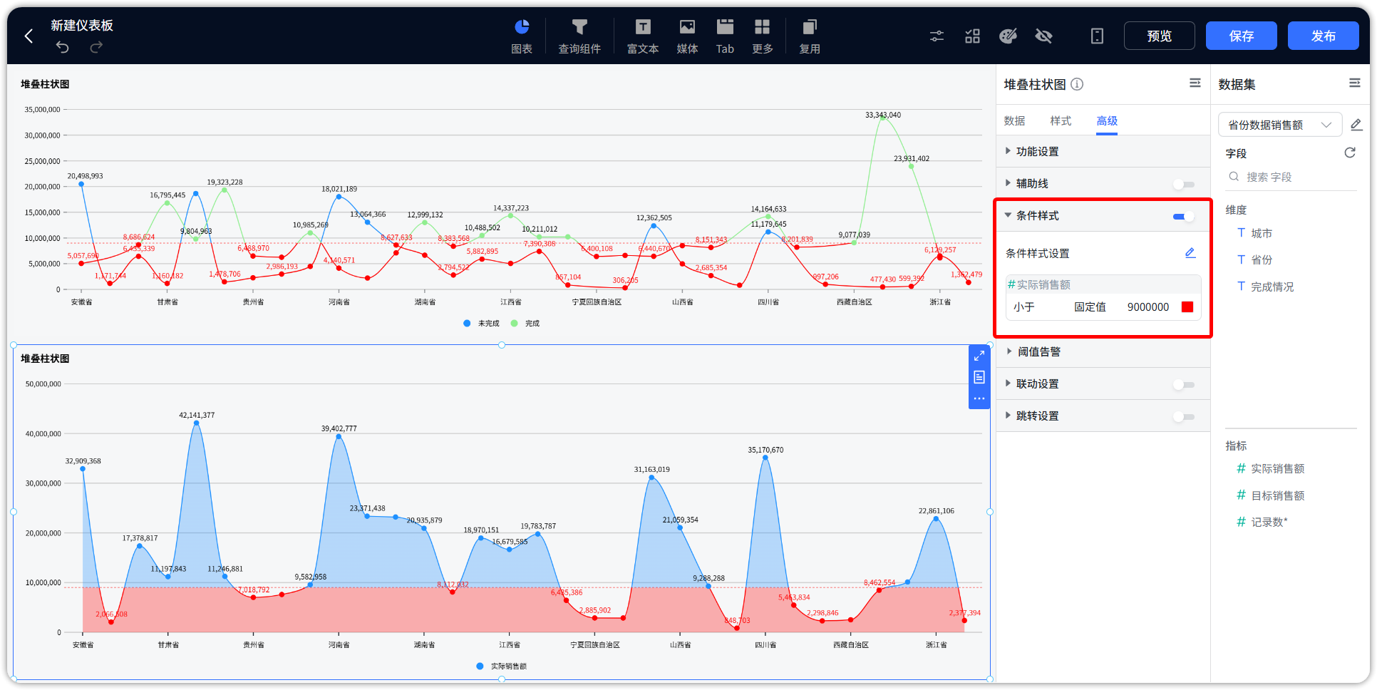

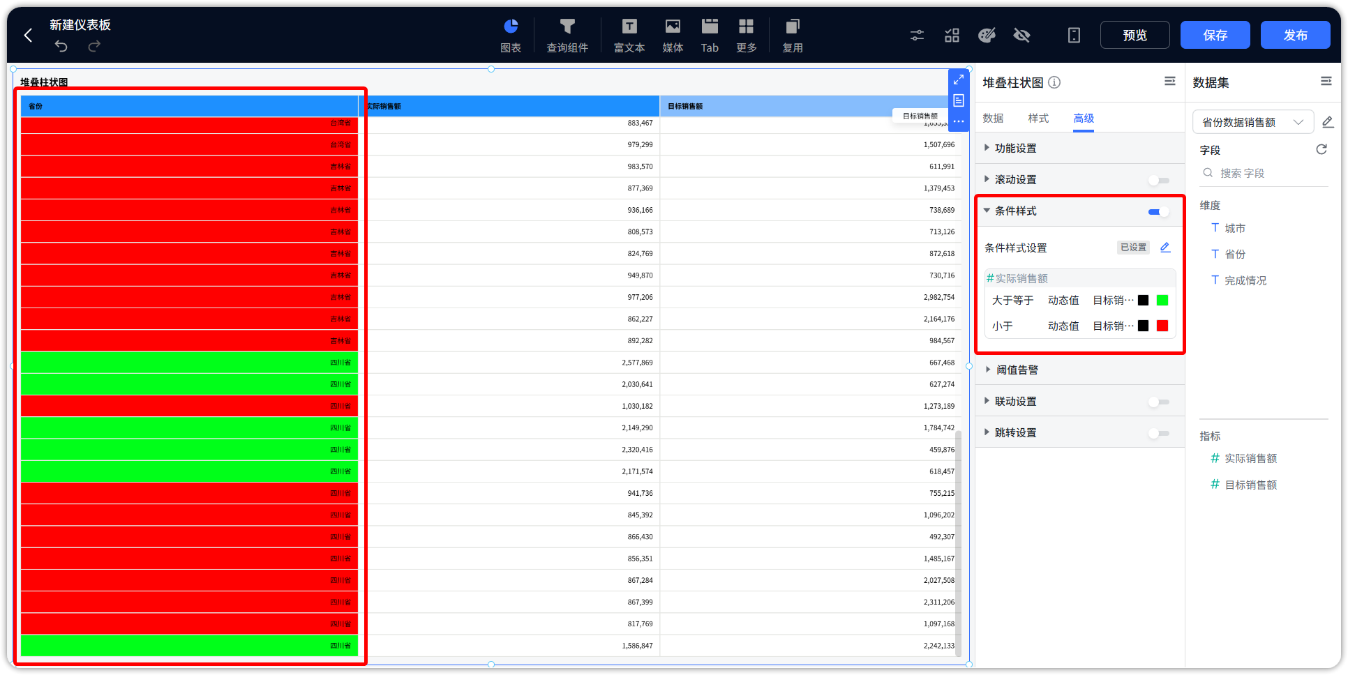

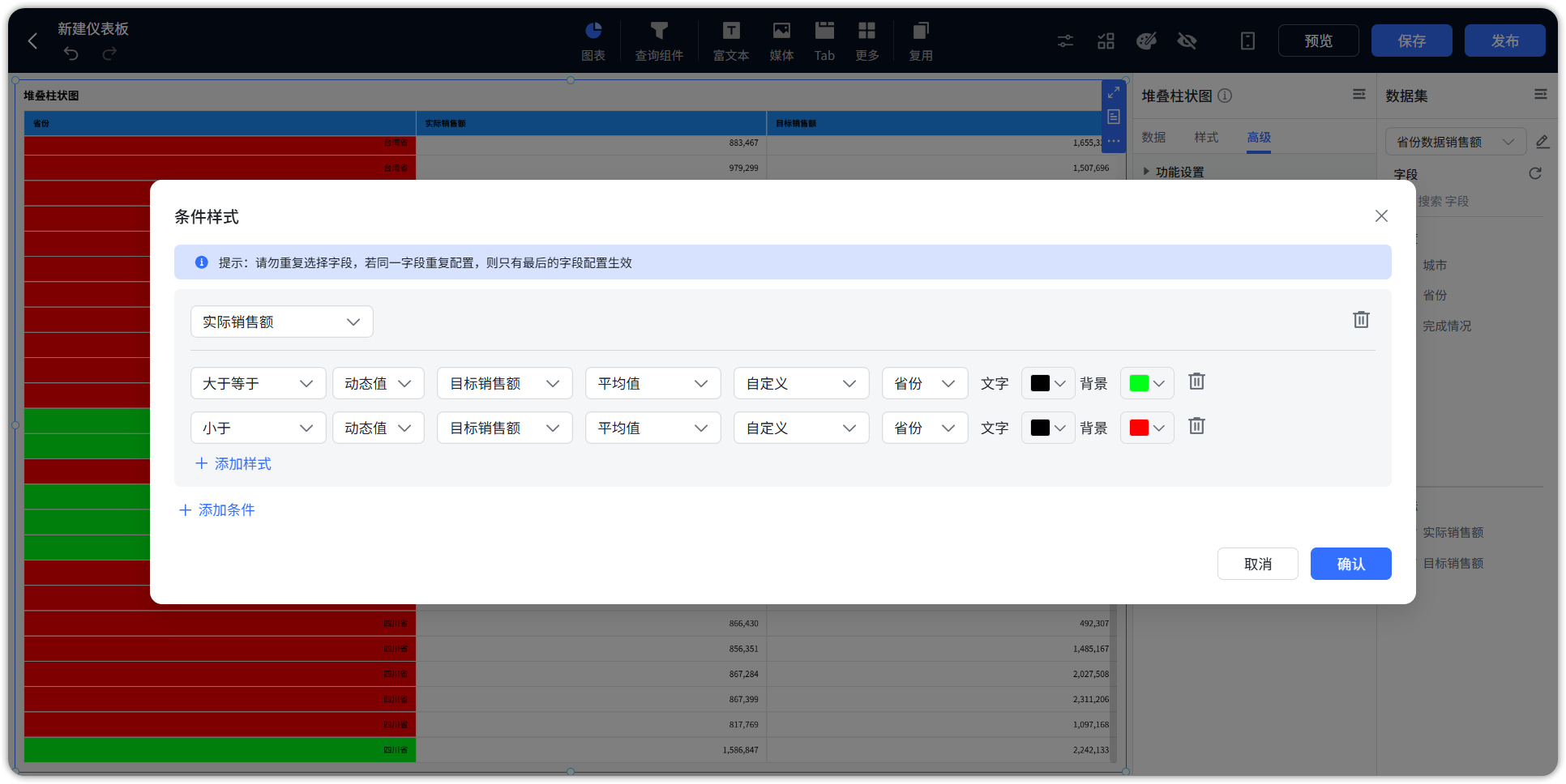

4 条件样式​
如下图所示切换至【高级】进入【条件样式】,可设置根据不同的字段类型可选的判断条件样式;
以数字类型的判断条件为例:可设置字段与动态值对比介于、等于、不等于、小于、大于、小于等于、大于等于;
目前汇总表、明细表、透视表、仪表盘、折线图、柱状图、符号地图、面积图支持设置,支持配置生效位置、文字颜色、背景颜色、默认背景色透明度调整等。
高级设置_阈值设置
图 12 仪表板设置条件样式
高级设置_阈值设置显示
图 13 仪表板条件样式效果

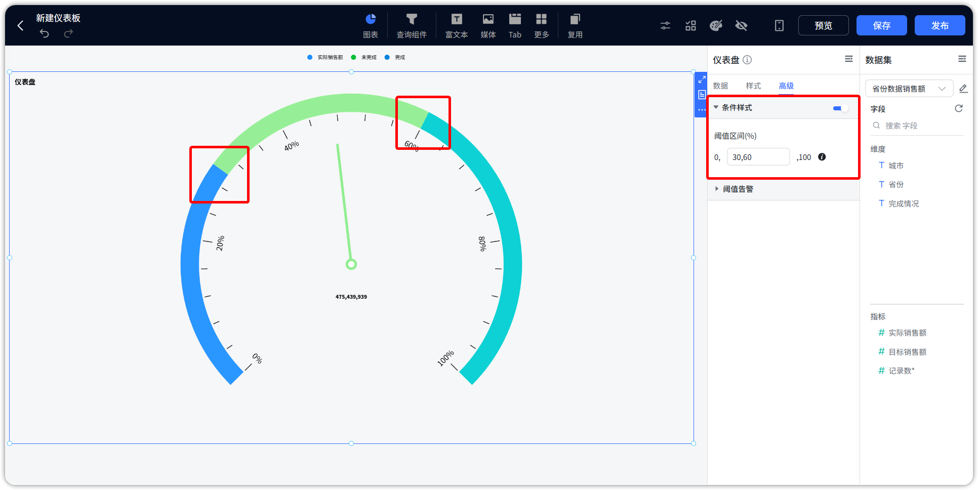

仪表盘条件设置如下图所示,支持范围(0-100),逐级递增,若为空则不开启阈值,示例输入 30,70,表示分 3 段,分别为[0,30],(30,70],(70,100]。
高级设置_阈值设置仪表盘
图 14 仪表盘阈值
设置的条件样式将影响折线图的线条(或面积)和标签文字的颜色。
折线图和面积图设置条件样式
图 15 折线图和面积图设置条件样式

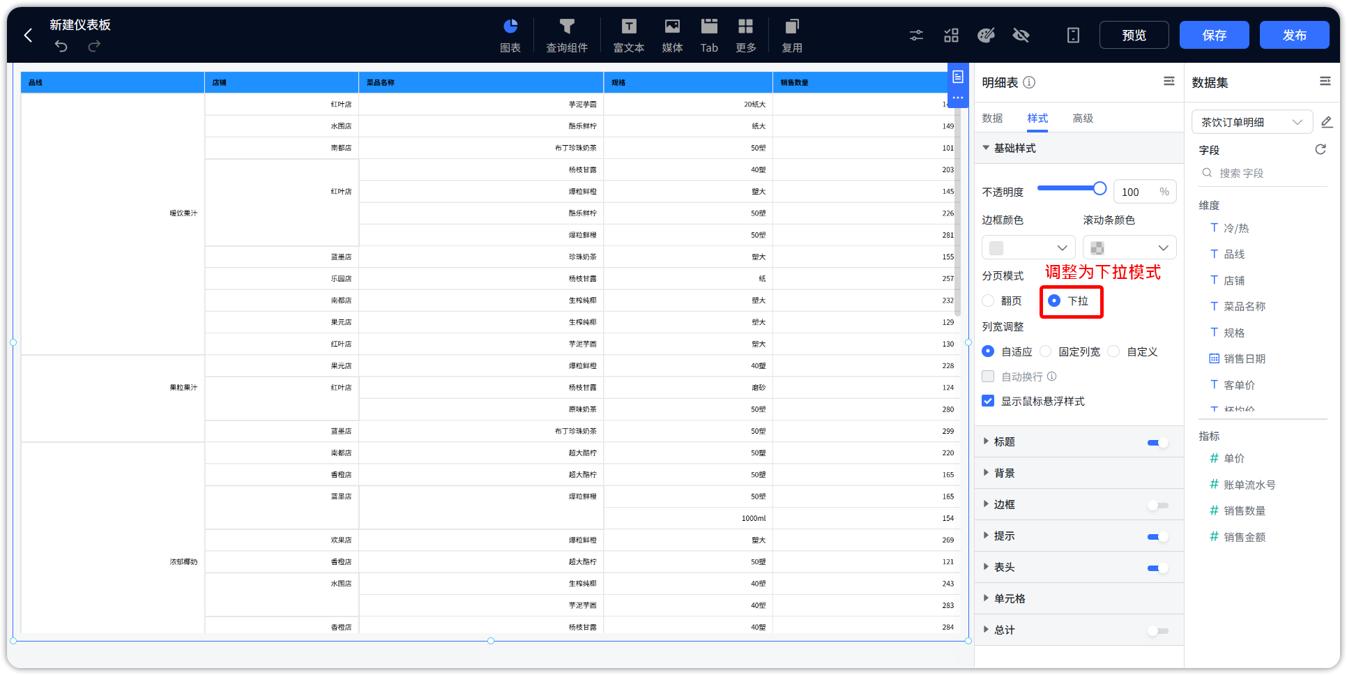

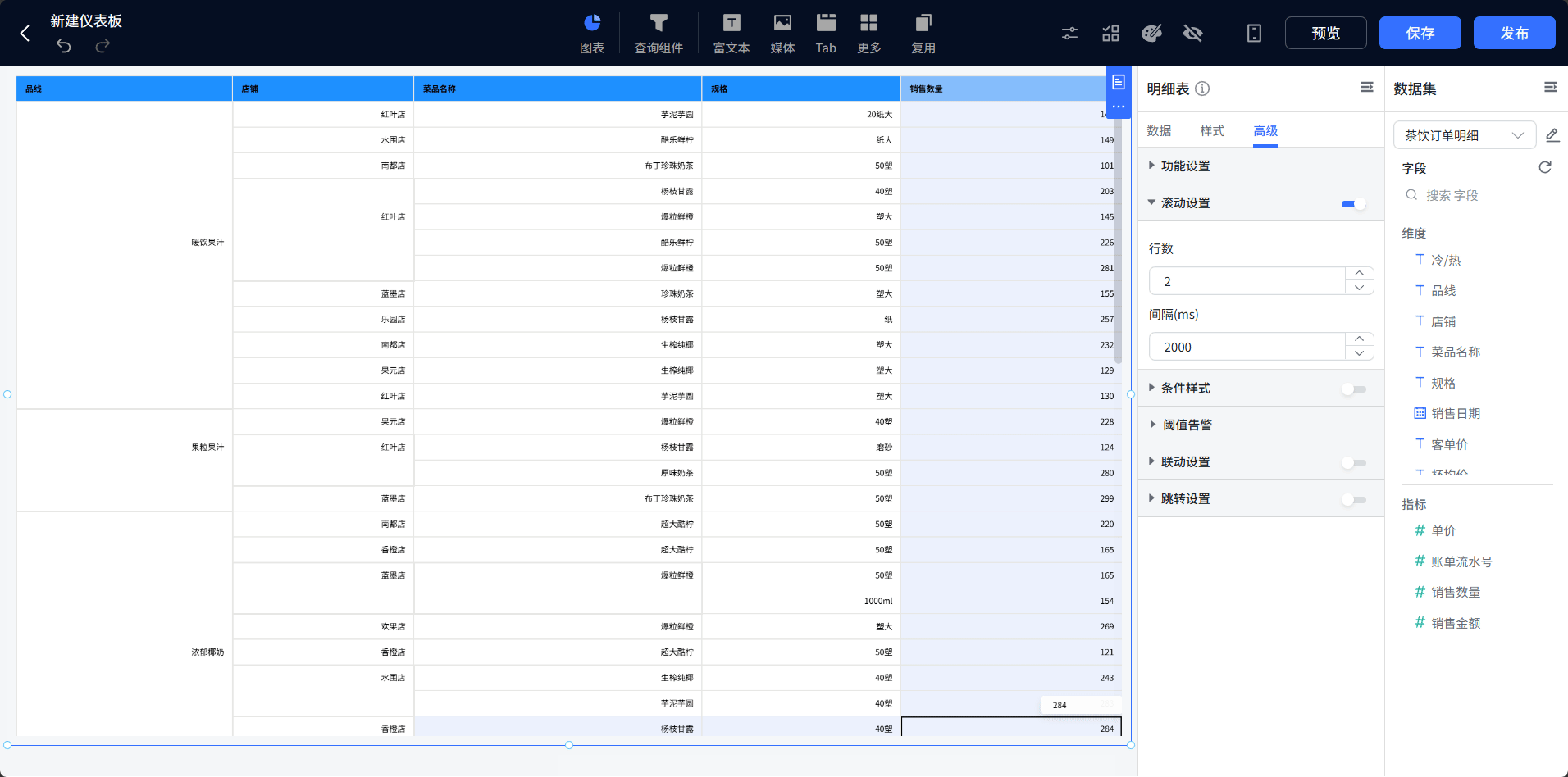

5 滚动​
如下图所示,表格支持滚动设置,支持滚动行数和时间间隔设置;
开启滚动后,鼠标在表格的滚动事件仍然有效,无法改变当前自动滚动的位置,即:鼠标触发滚动事件后,下次自动滚动,仍然从上一次自动滚动后的位置开始,不会从鼠标滚轮滚动后的位置开始,比如:目前自动滚动到第三行,下次应该滚动第四行,但在这之间,鼠标滚动了一下到第五行,下次自动滚动仍然为第四行。
注意: 透视表不支持滚动,明细表需设置分页模式为下拉时滚动才能生效。
高级设置_表格滚动
图 16 滚动设置
高级设置_表格滚动
图 17 滚动开启

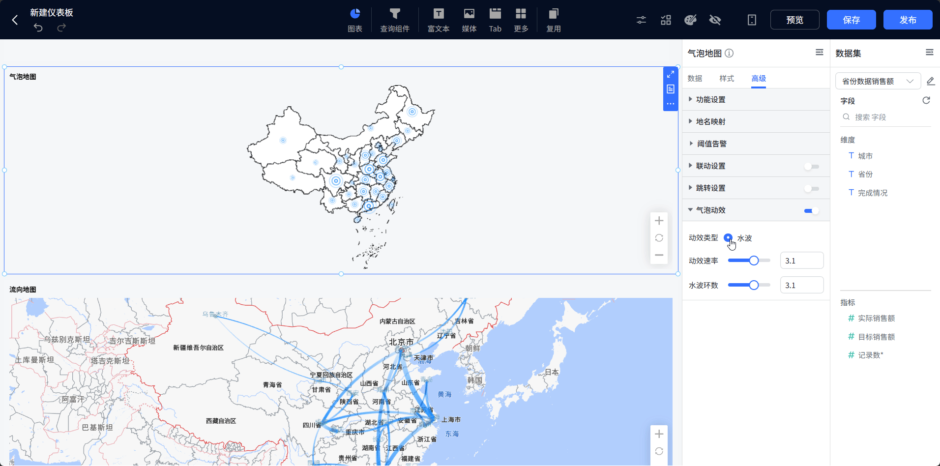

6 气泡动效​
流向地图、气泡地图配置数据后,支持配置气泡动效。进入【高级】并打开【气泡动效】开关。
注意:流向地图需先在【样式】中设置标注点气泡大小。此外,流向地图为在线地图需要配置地图 Key。
气泡动效
图 18 气泡动效
