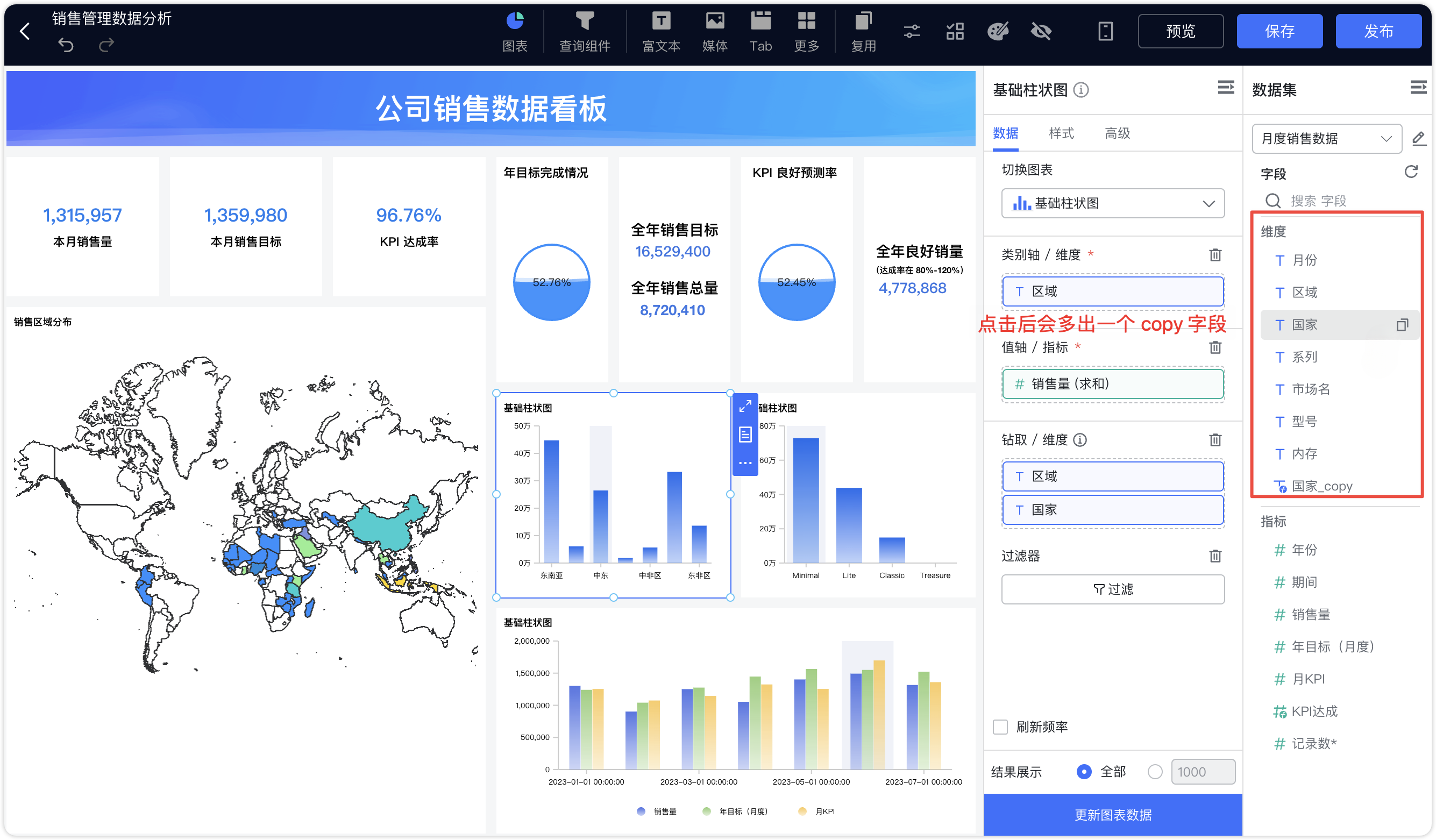

支持从图表中复制字段,复制字段适用于同一个字段需要不同计算方式的场景。复制的字段在后台仅存储在特定图表中,只有在该图表中才能看到,因此在数据集中不可见。

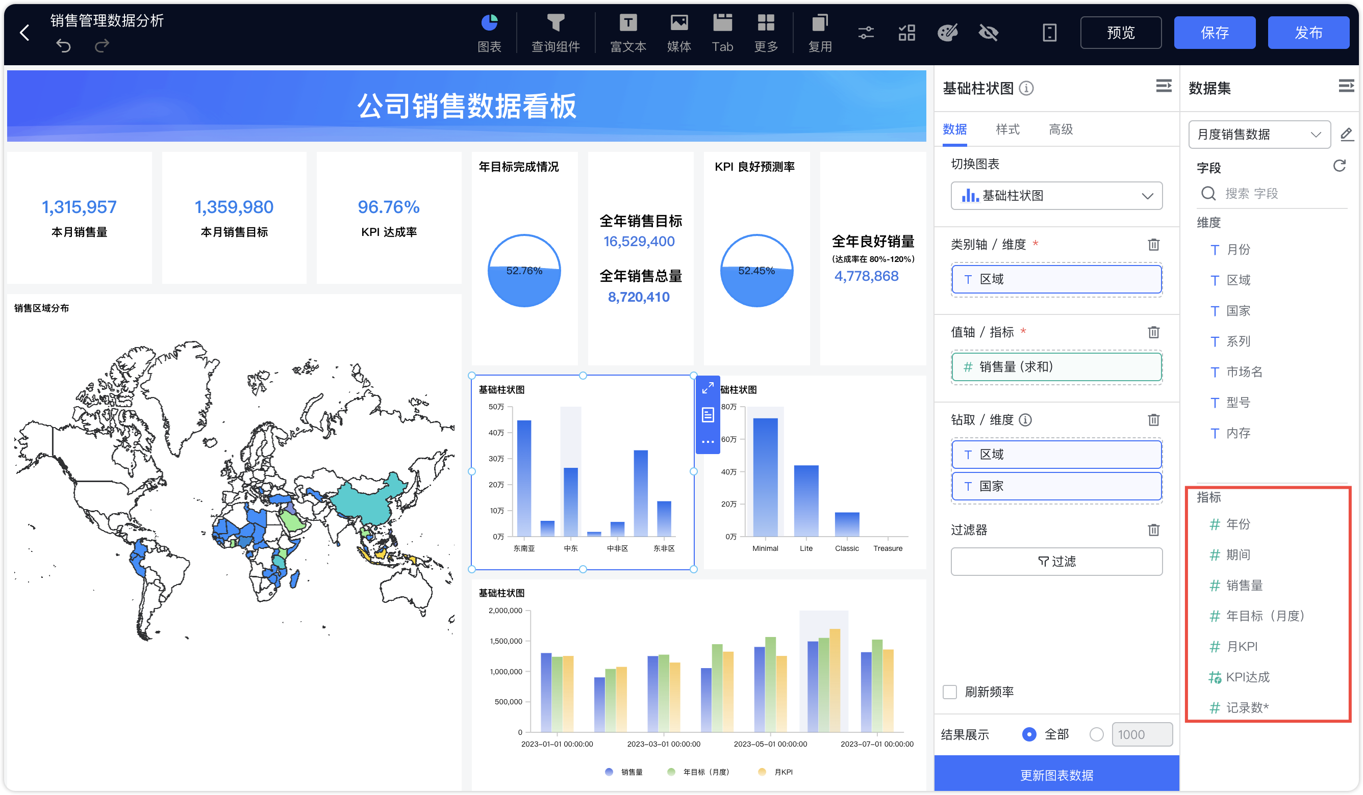

2 可选指标列表​
展示所有可选指标,当选择数据集后,维度与指标由系统自动分配,分配原则:文本型字段默认为维度、数值型字段默认为指标,因此如果需要某个字段作为指标,在数据集中编辑字段,将其设置为指标。
可选指标列表
图 2 指标列表

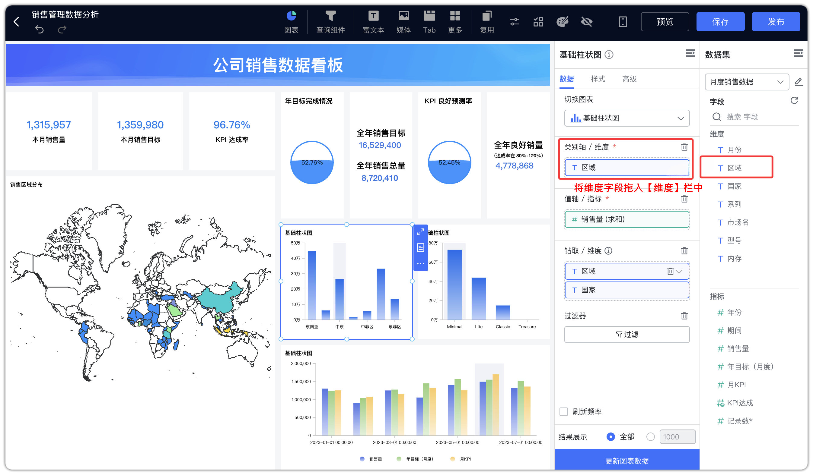

3 维度选择​
如下图所示,通过拖拉的形式,从"维度可选列表中"拖拉至"维度选择",图表根据所选择的维度去统计分析数据。
选择维度
图 3 选择维度

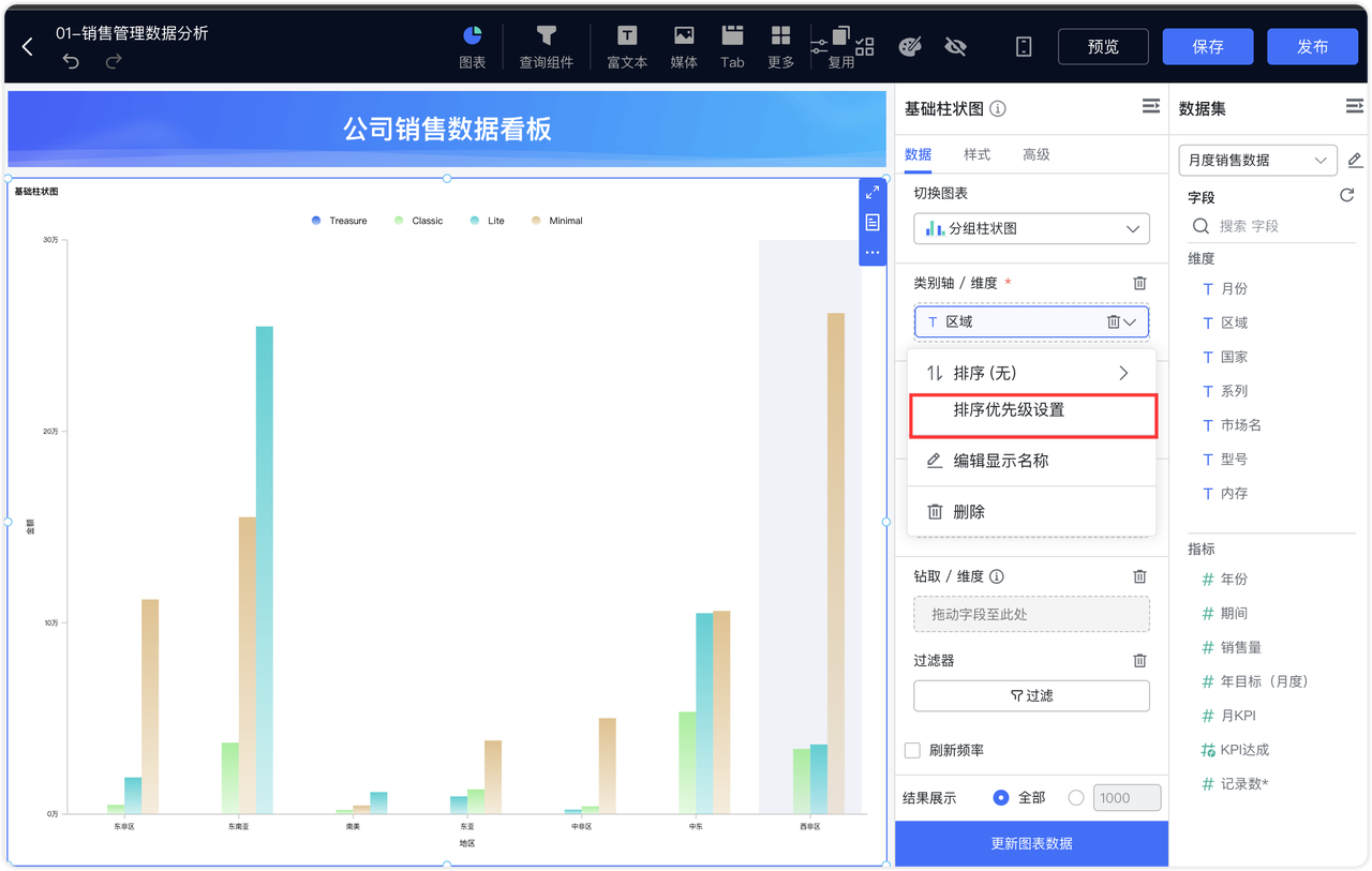

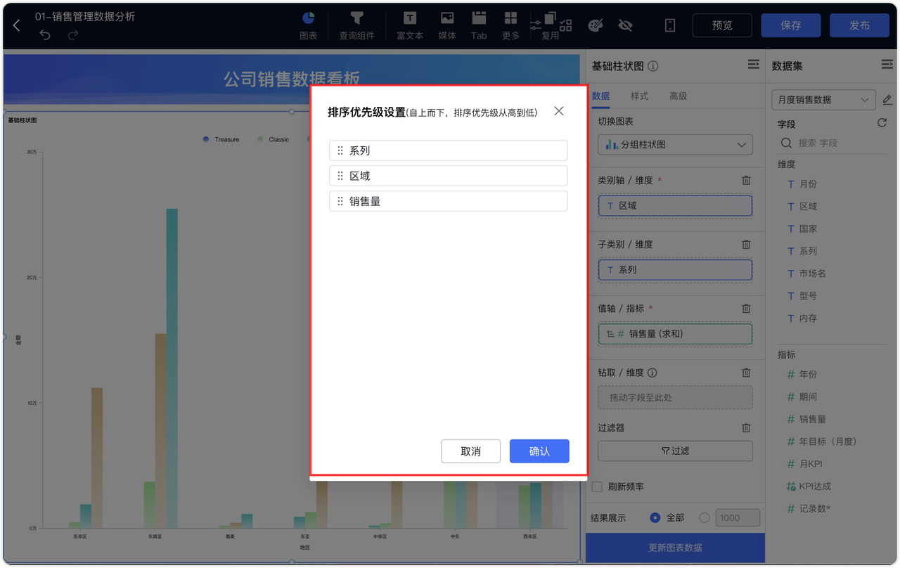

排序功能支持配置多个字段(维度和指标)的排序优先级,系统将根据设置的优先级顺序依次进行排序。
排序设置优先级
图 6 排序设置优先级
排序设置优先级
图 7 排序设置优先级

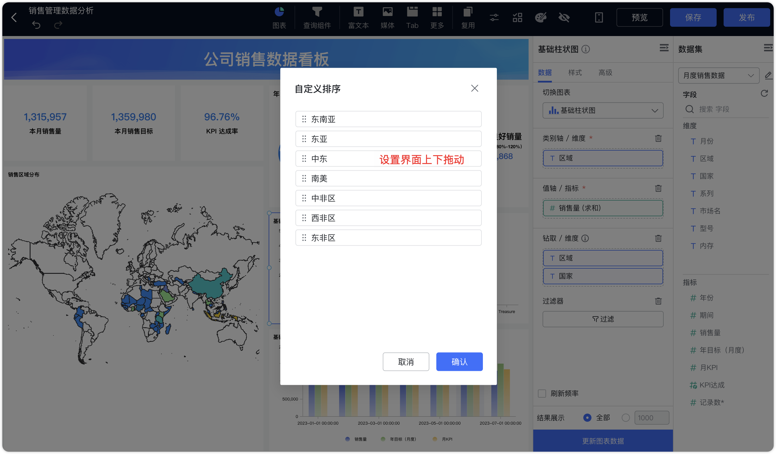

支持维度自定义排序,具体操作步骤如下图所示。
注意:
  • 数值型的不提供自定义排序;
  • 时间类型不支持自定义排序;
  • 透视表只支持数据列维度;
  • 堆叠类图表只支持类别轴维度。
Tips:可以根据前面的图标快速判断当前设置的排序方式。
维度_自定义排序
图 8 自定义排序
维度_自定义排序调整
图 9 设置自定义排序

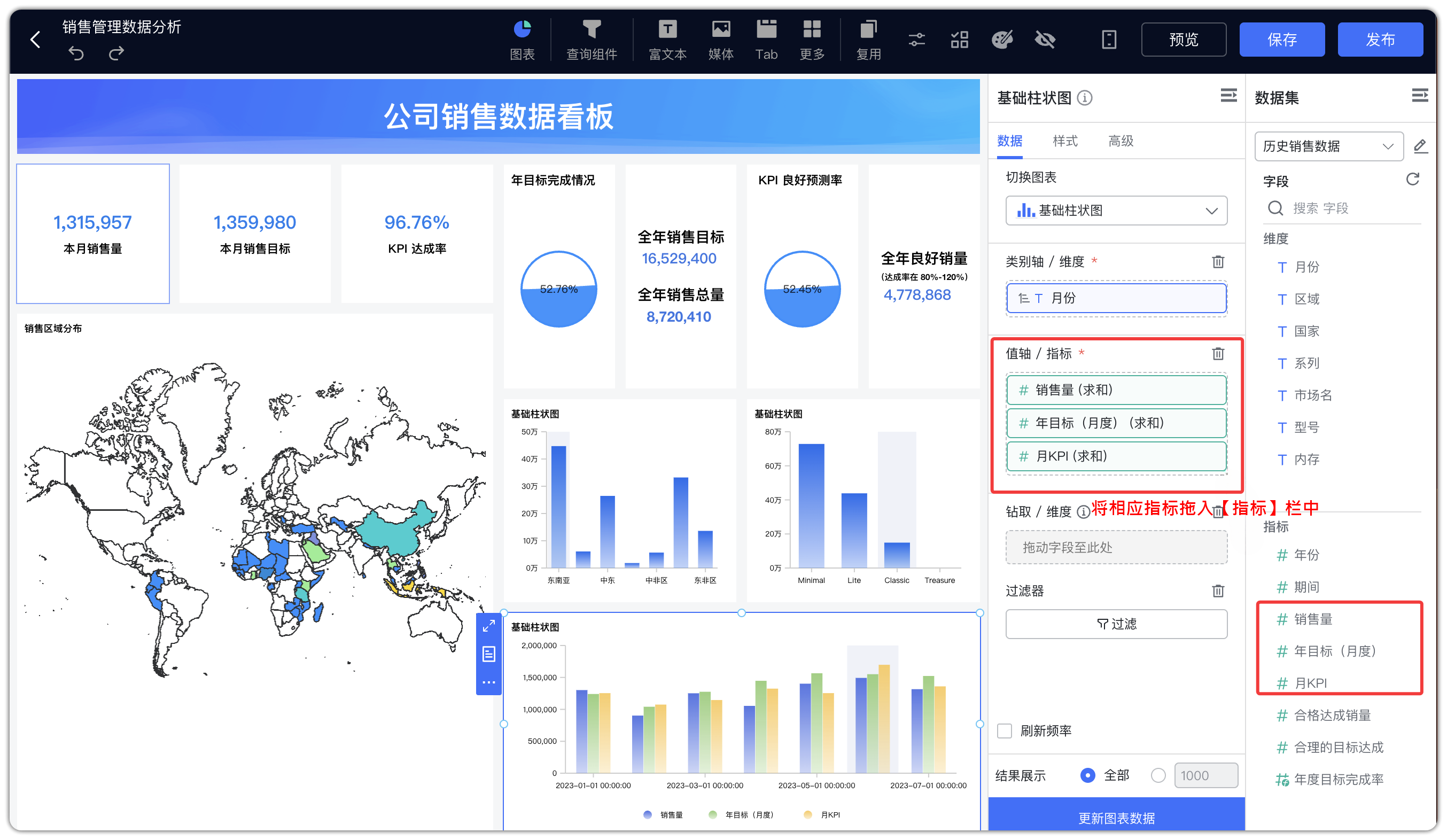

4 指标选择​
如下图所示,通过拖拉的形式,从"指标可选列表中"拖拉至"指标选择",图表根据所选择的指标进一步分析展示数据。
选择指标
图 10 指标选择

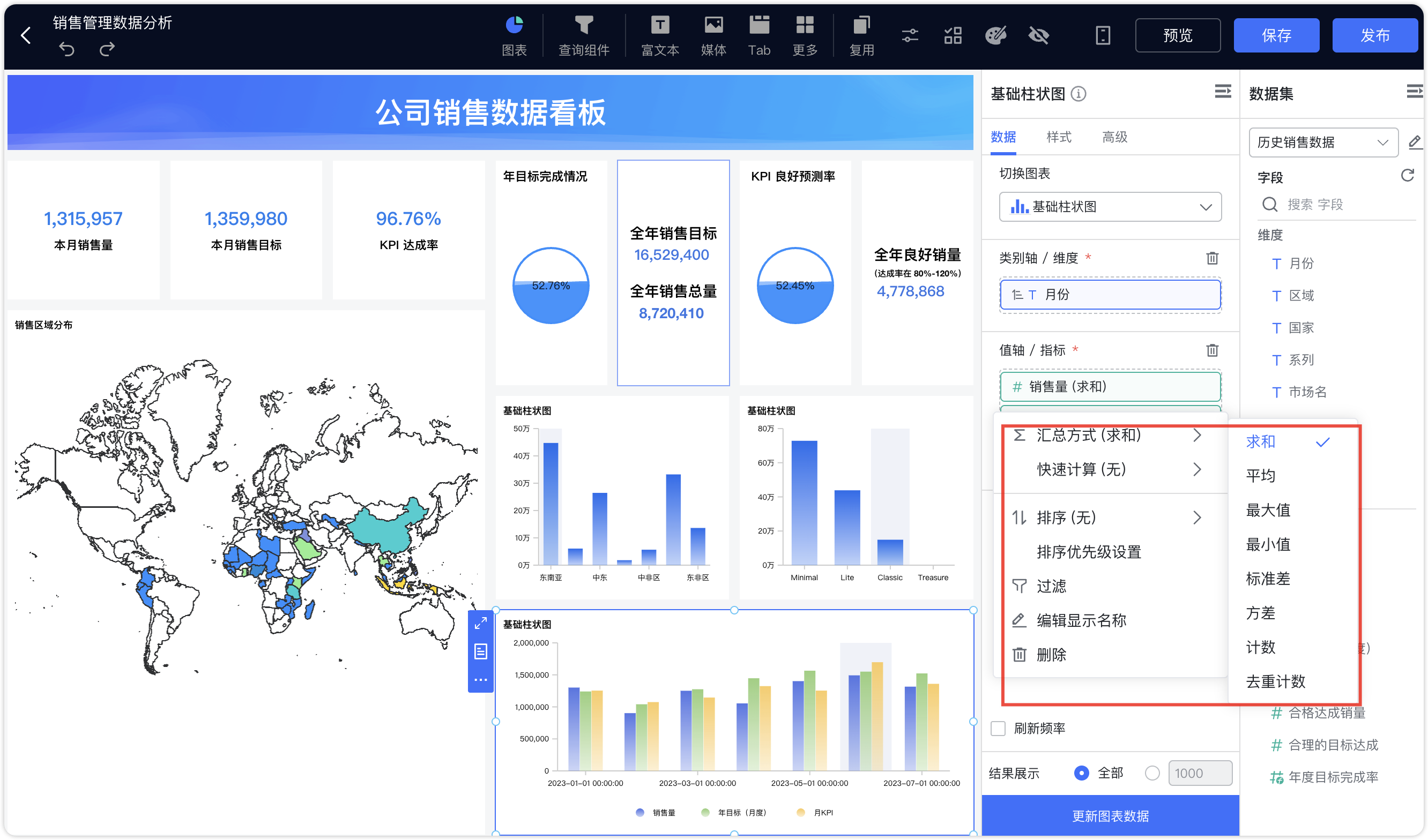

如下图所示,点击指标上的小箭头,弹出设置窗口,可设置指标汇总方式;
不同字段类型对应的汇总方式不同,具体如下。
  • 数值型支持求和、平均、最大值、最小值、标准差、方差、计数、去重统计;
  • 文本类型支持计数、去重统计;
  • 时间类型支持计数、去重统计。
指标设置
图 11 指标汇总方式

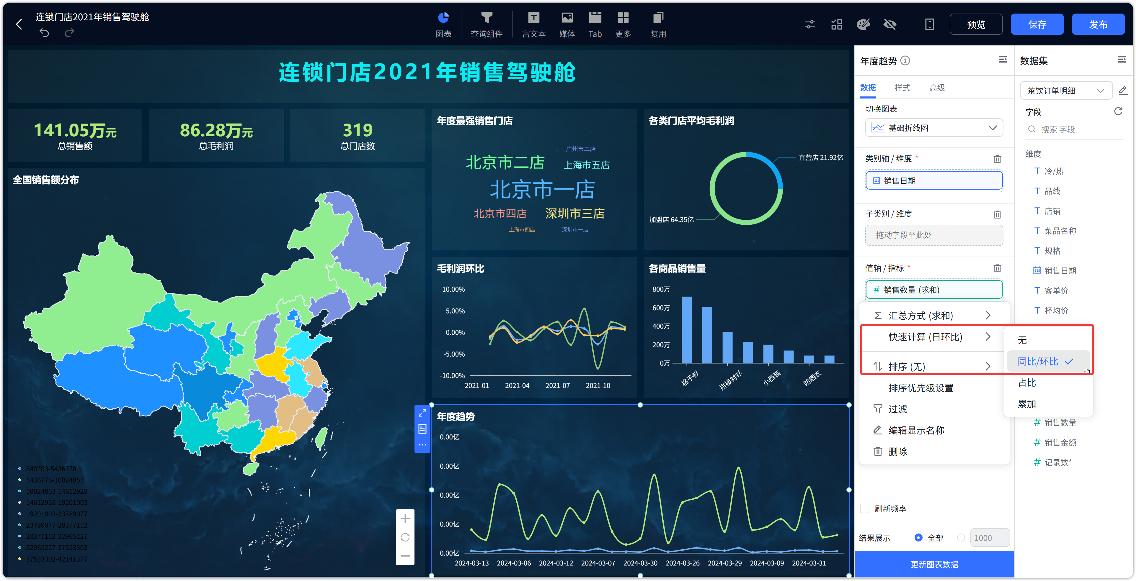

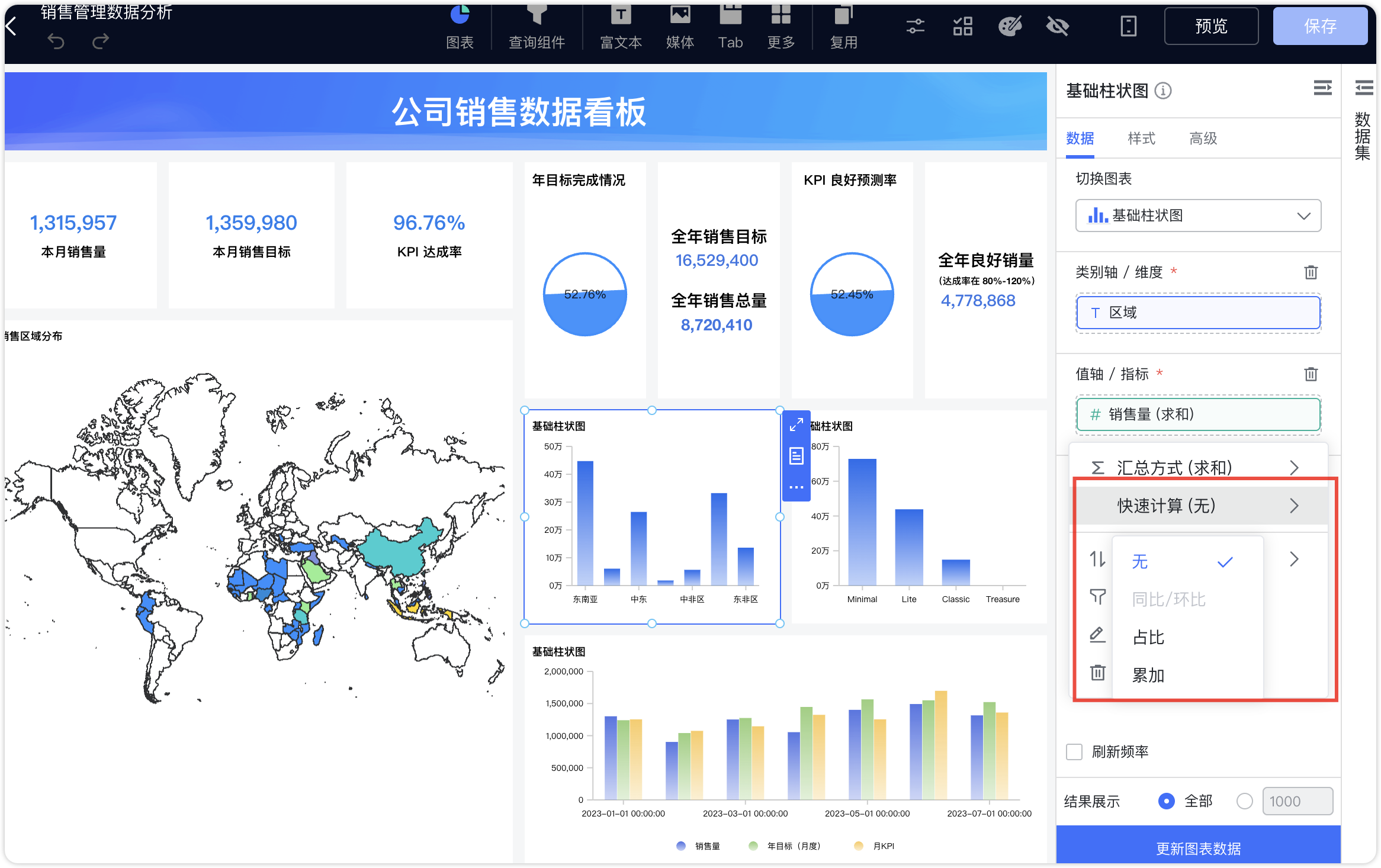

支持快速计算(同比环比、占比计算)、支持排序,可设置过滤等;
注意:使用同比环比功能,需字段为日期类型,若【同比环比】不可点击,请检查维度字段是否为日期类型。
同比环比
图 12 指标快速计算

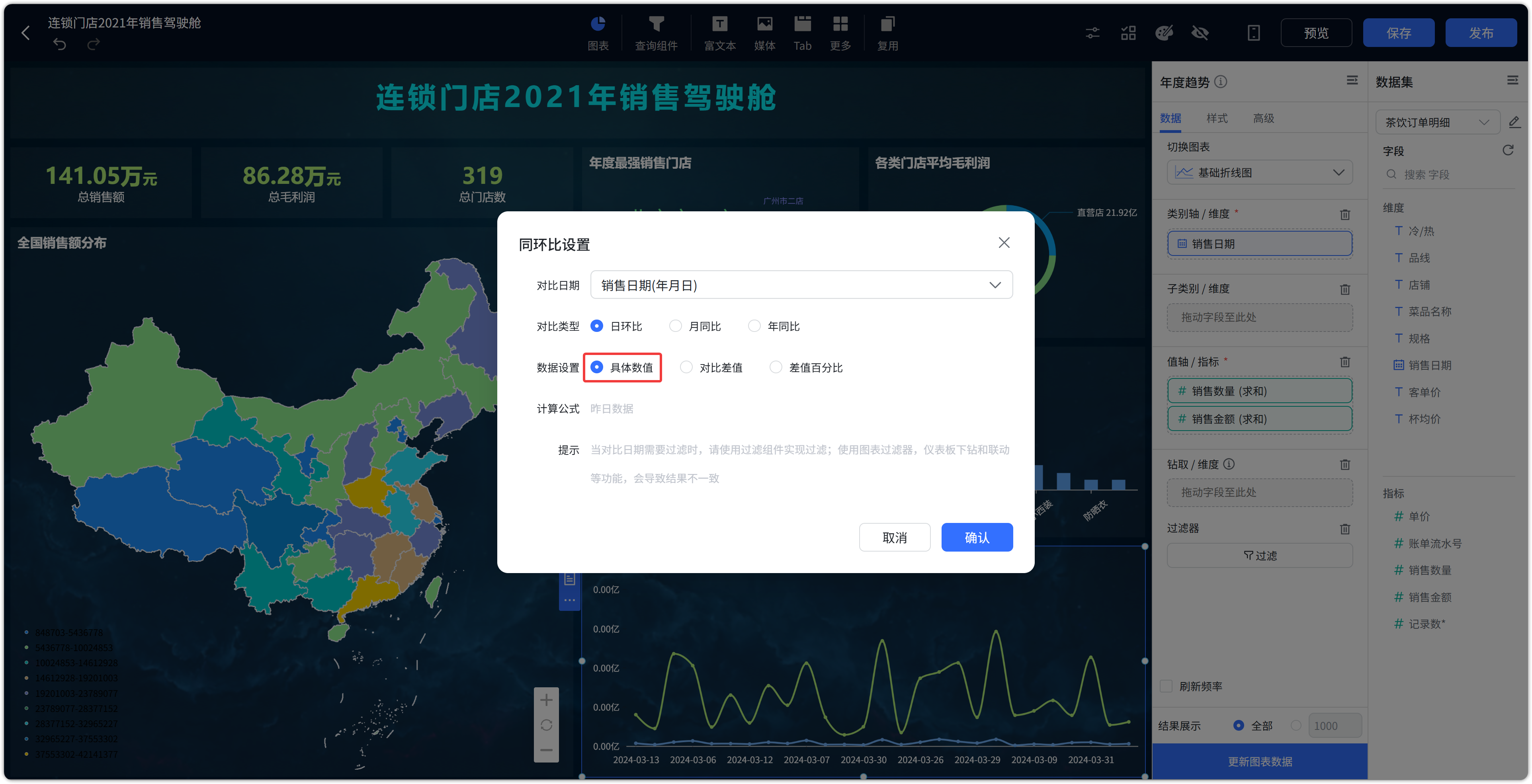

同环比增加具体数值
图 14 同环比增加具体数值

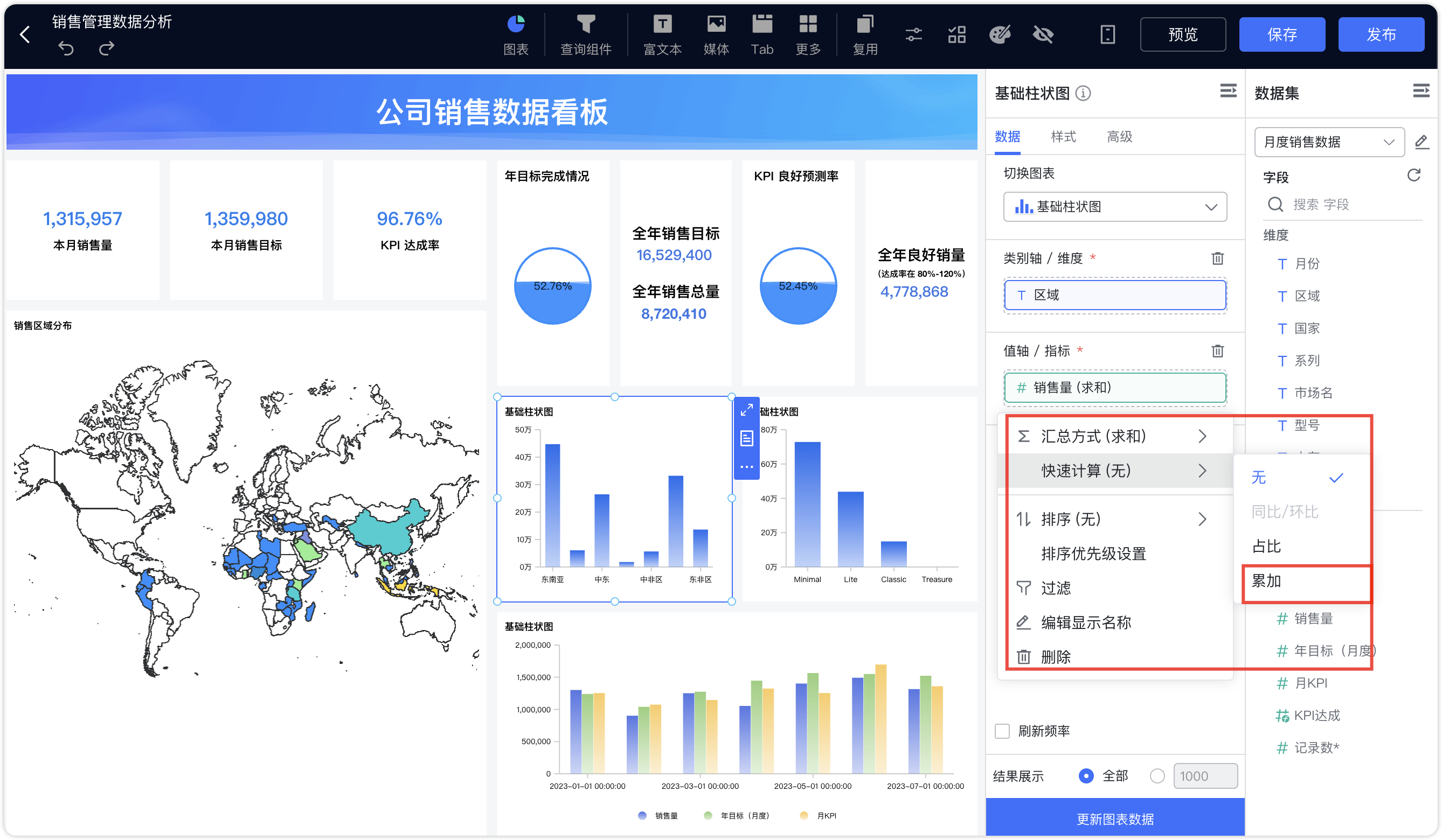

柱状图、折线图、条形图等图表指标支持快速计算累加。注意:以下类型不支持:
  • 指标类图表:仪表盘、水波图、指标卡。
  • 表格类图表:明细表、热力图(无快速计算功能,亦不支持累加)。
  • 柱/条形图类:百分比柱状图、百分比条形图、进度条、K 线图(百分比基于当前分组维度计算,跨分组累加不适用)。
  • 其他图表类型:分布图、地图、关系图。
图表指标快速计算累加仪表板
图 15 图表指标快速计算累加仪表板

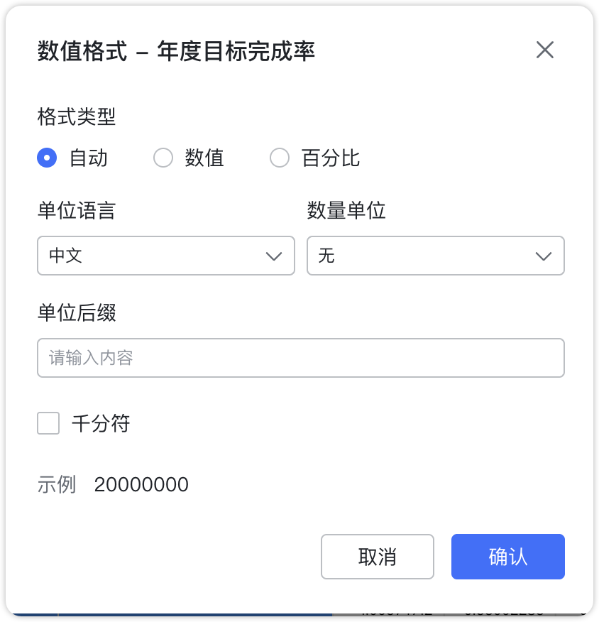

支持设置数值格式化:
  • 支持数量单位:千、万、百万、亿(支持英文简称);
  • 支持设置小数位数;
  • 支持设置为百分比格式;
  • 支持设置单位后缀;
  • 支持打开千分位,即每三位数,以逗号隔开的方式,20,000,000。
设置数值格式_指标卡展示结果
图 16 数值格式设置

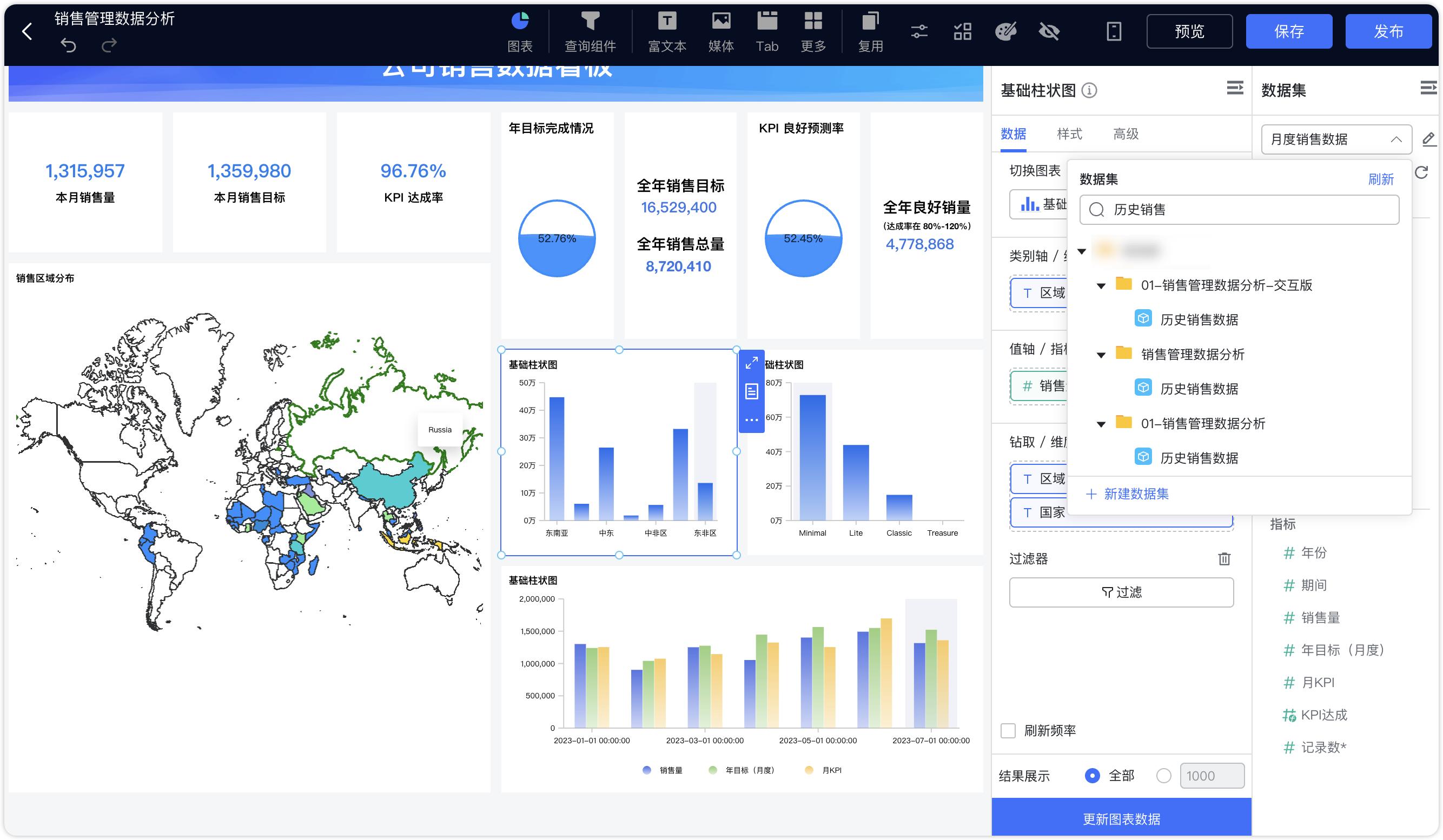

5 更换数据集​
如下图,点击箭头指向的位置,可为图表更换数据集,更换图表数据集时,系统会根据数据集字段名自动匹配(区分大小写),若字段名称、类型等无法匹配,则该字段会标红显示。
提示:若更换后的数据集与原数据集字段发生变化,需重新制作图表,若更换后的数据集与原数据集字段可匹配上,图表数据自动根据更换后的数据集展示,不用再做调整。
更换数据集入口
图 17 更换数据集
更换数据集,下拉数据集目录,点击数据集名称即可更换的数据集。
更换数据集
图 18 成功更换数据集

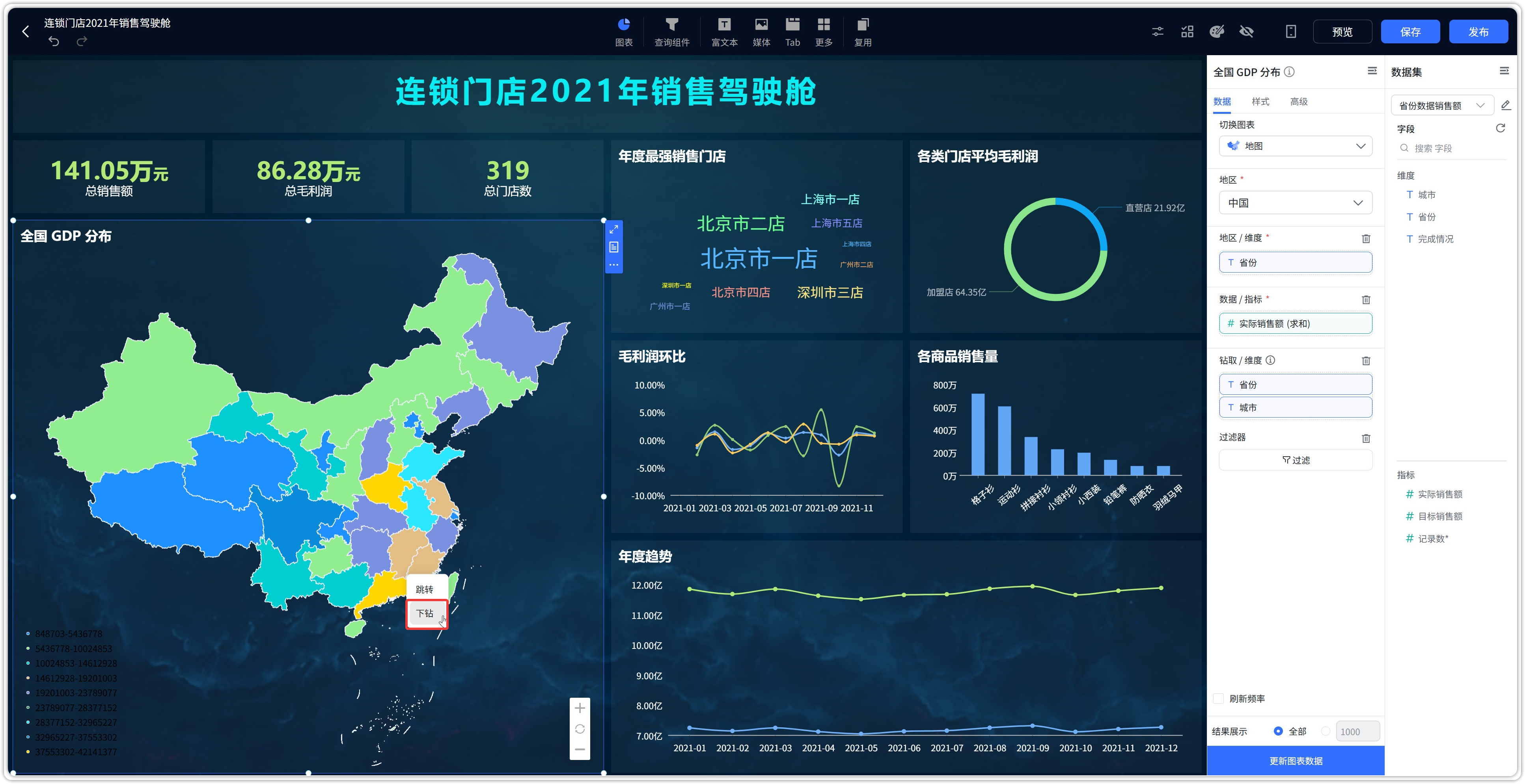

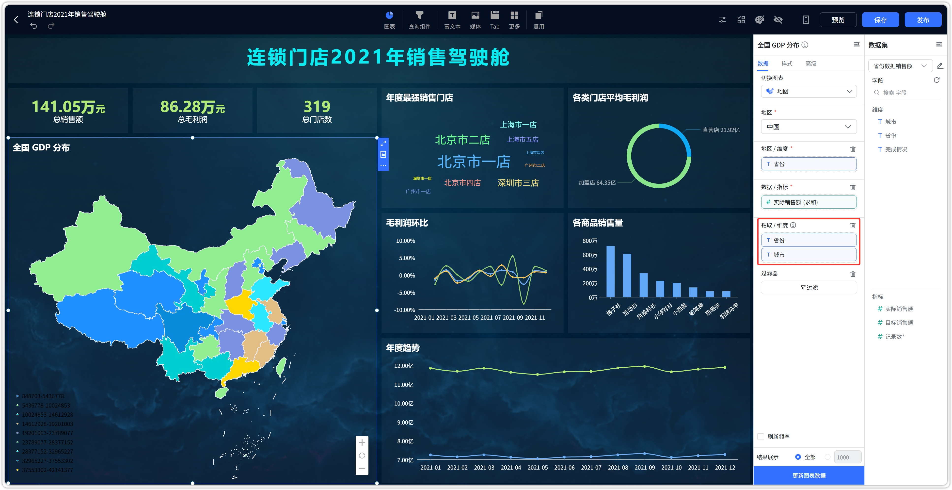

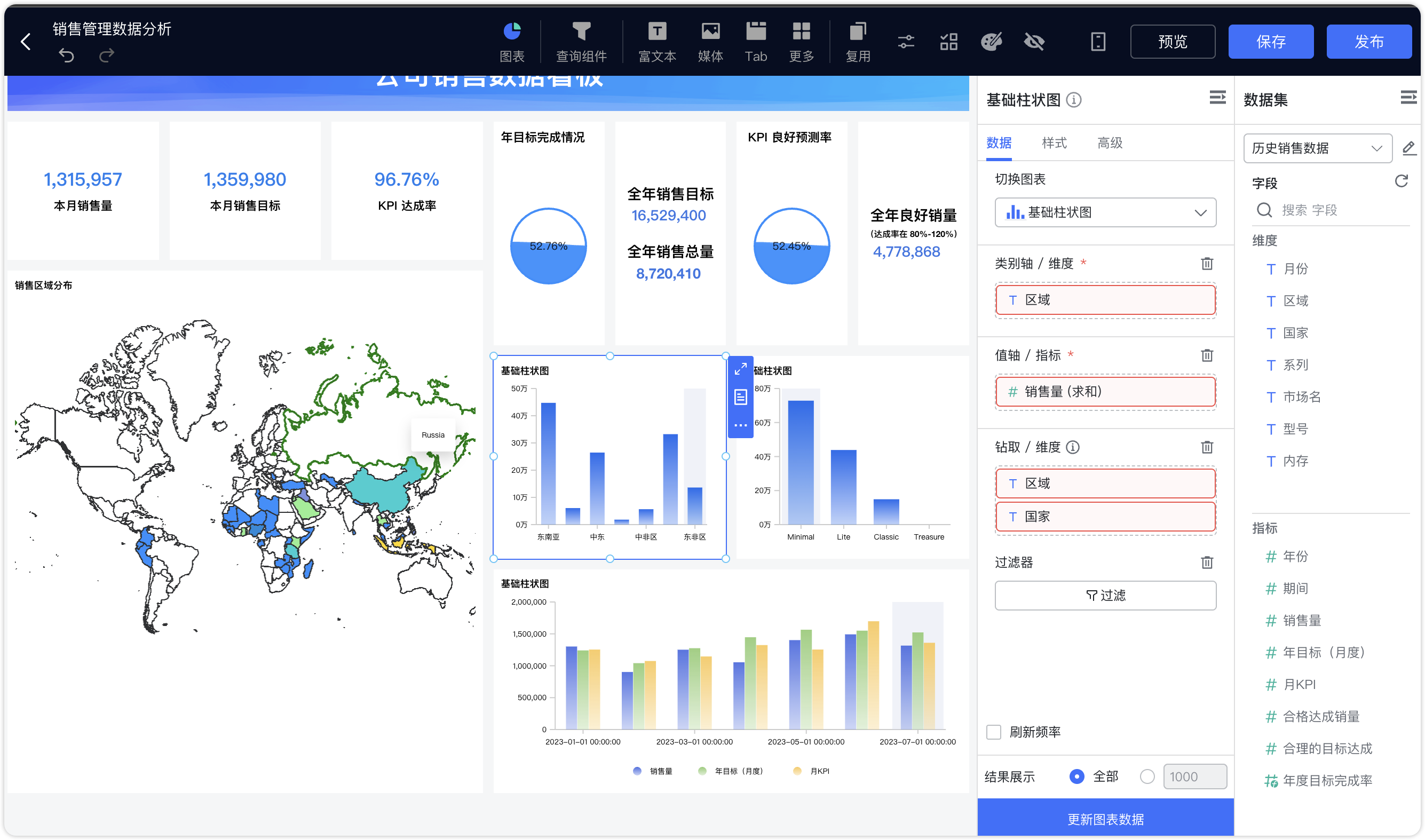

6 下钻​
如下示例,生成全国的 GDP 后,拖拽钻取字段(钻取字段的第一个维度需要与地区维度内的字段相同)至【钻取/维度】;
字段下钻后将延续第一层排序规则(仅对升降序有效);
支持下钻区域文字跟随图表背景改变;

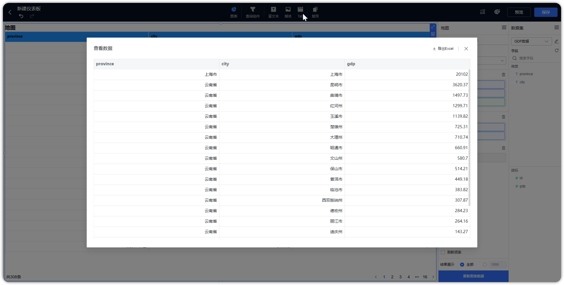

示例数据集如下,维度为地区,同一维度的地区由省、市不同层次(粒度)构成,示例数据集中可通过“省”钻取到“市”。
添加视图
图 19 数据明细
如下示例,生成全国的 GDP 柱状图后,拖拽钻取字段(钻取字段的第一个维度需要与地区维度内的字段相同)至【钻取/维度】。
添加视图
图 20 设置钻取
第一步,点击【福建省】,点击【下钻】。如果图表同时设置了跳转和钻取,那么当点击时由用户选择执行跳转或者钻取,当只设置了钻取时,默认执行钻取。
钻取
图 21 点击下钻

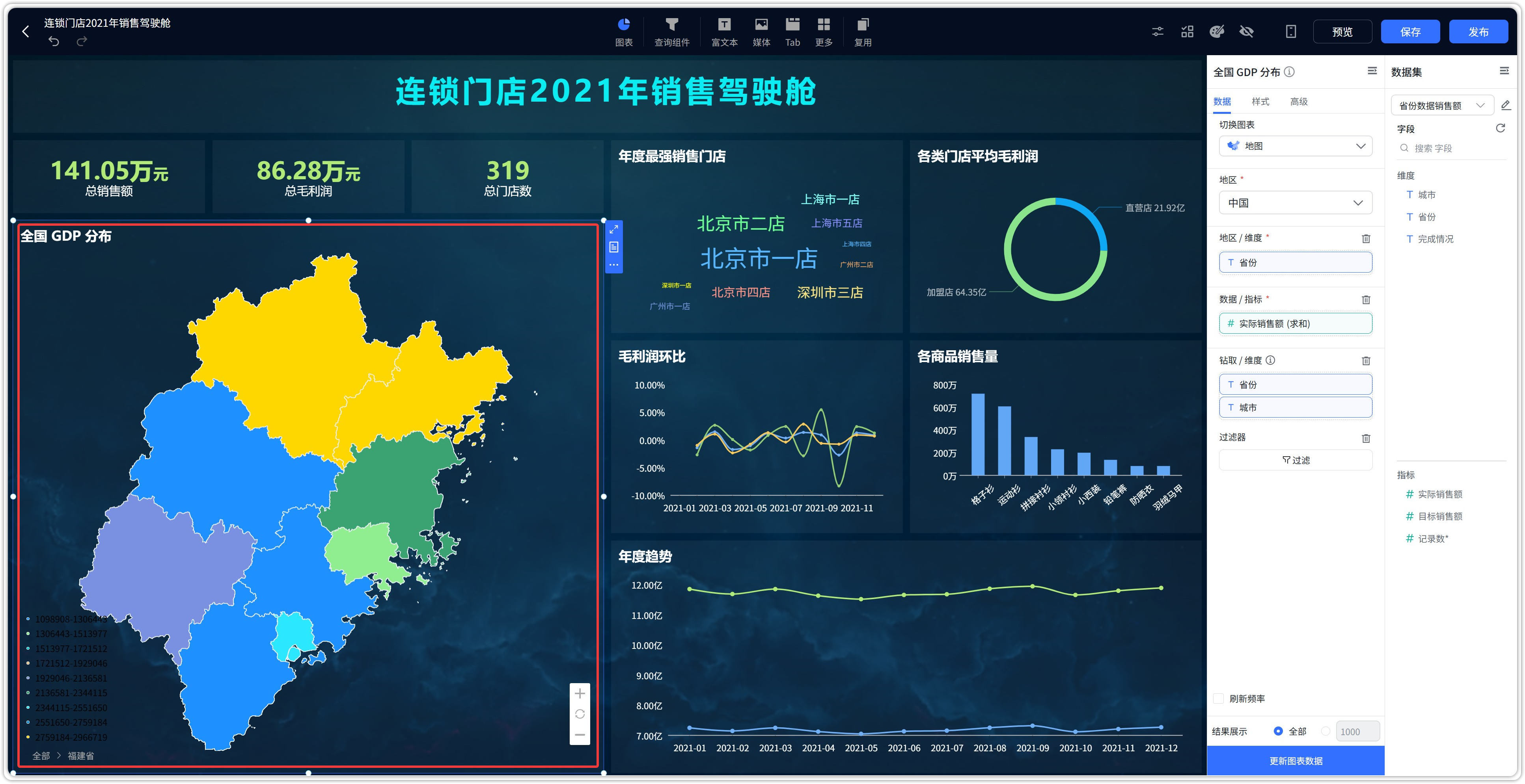

第二步,下钻结果展示,如下图,展示福建省地图。如果想返回上一级,点击图表左下角的【全部】,返回全国地图。
钻取
图 22 下钻结果

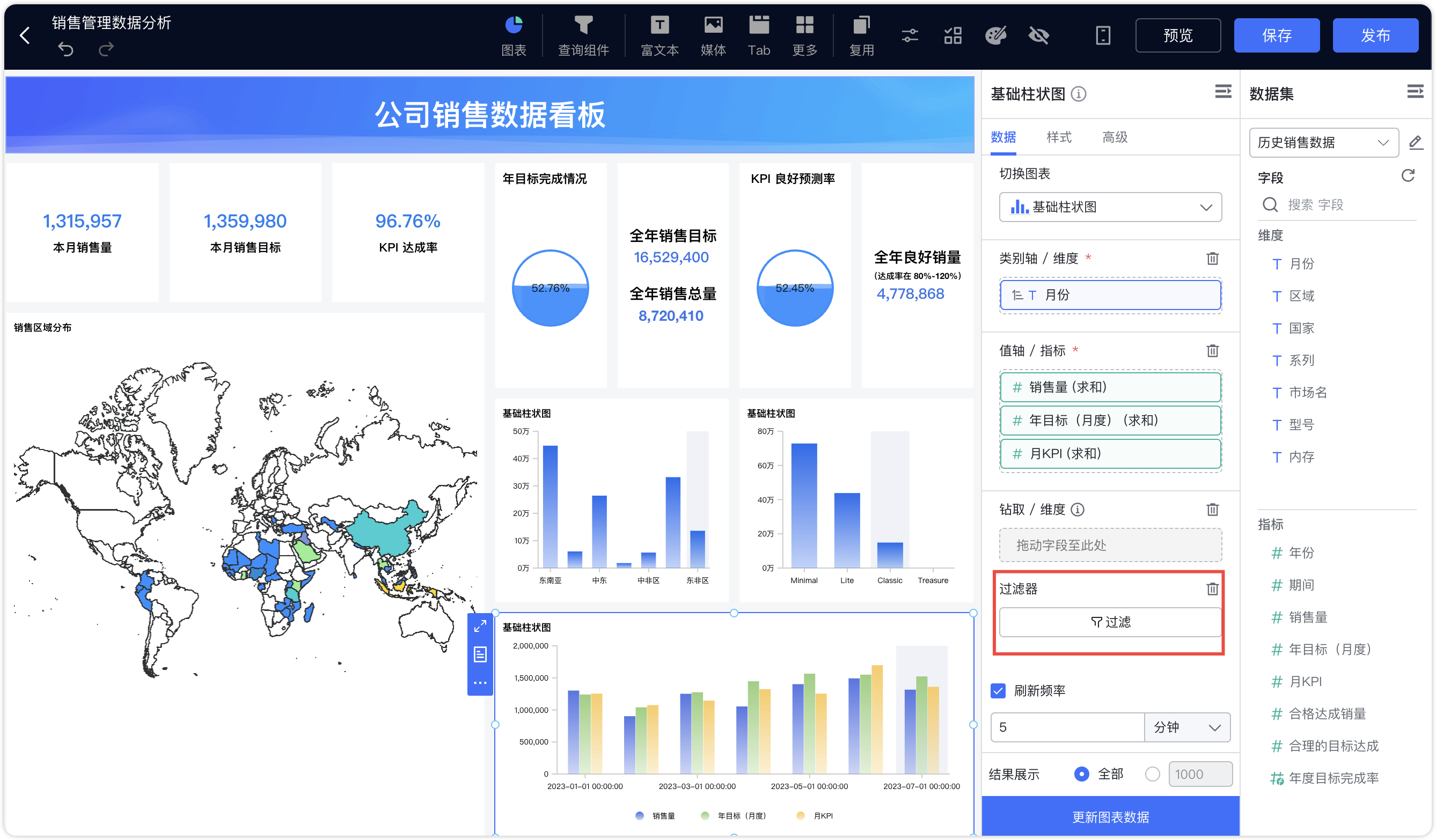

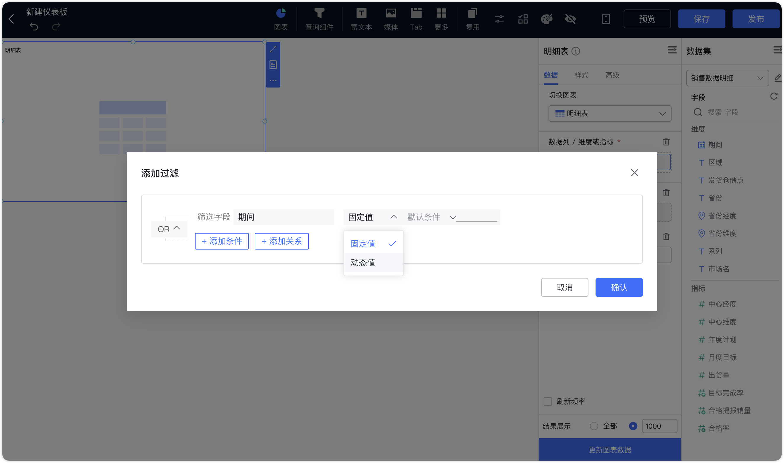

7 过滤器​
可点击设置过滤条件,对汇总前的数据进行过滤。
图表样式
图 23 仪表板过滤器

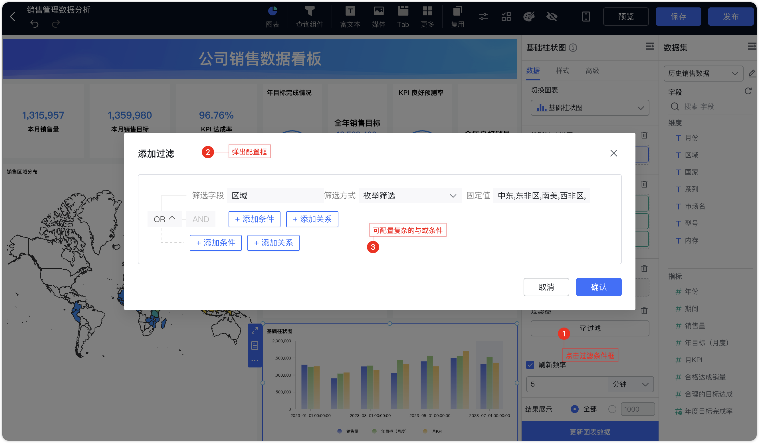

如下图所示,可设置多个过滤条件,并且支持逻辑条件过滤(或、与),支持条件筛选,枚举筛选两种方式。
  • 条件筛选可选择等于、不等于、包含、不包含、为空、不为空等条件进行过滤;
  • 枚举筛选可选择具体字段枚举值过滤。
图表过滤器复杂的与或条件设置
图 24 图表过滤器复杂的与或条件设置

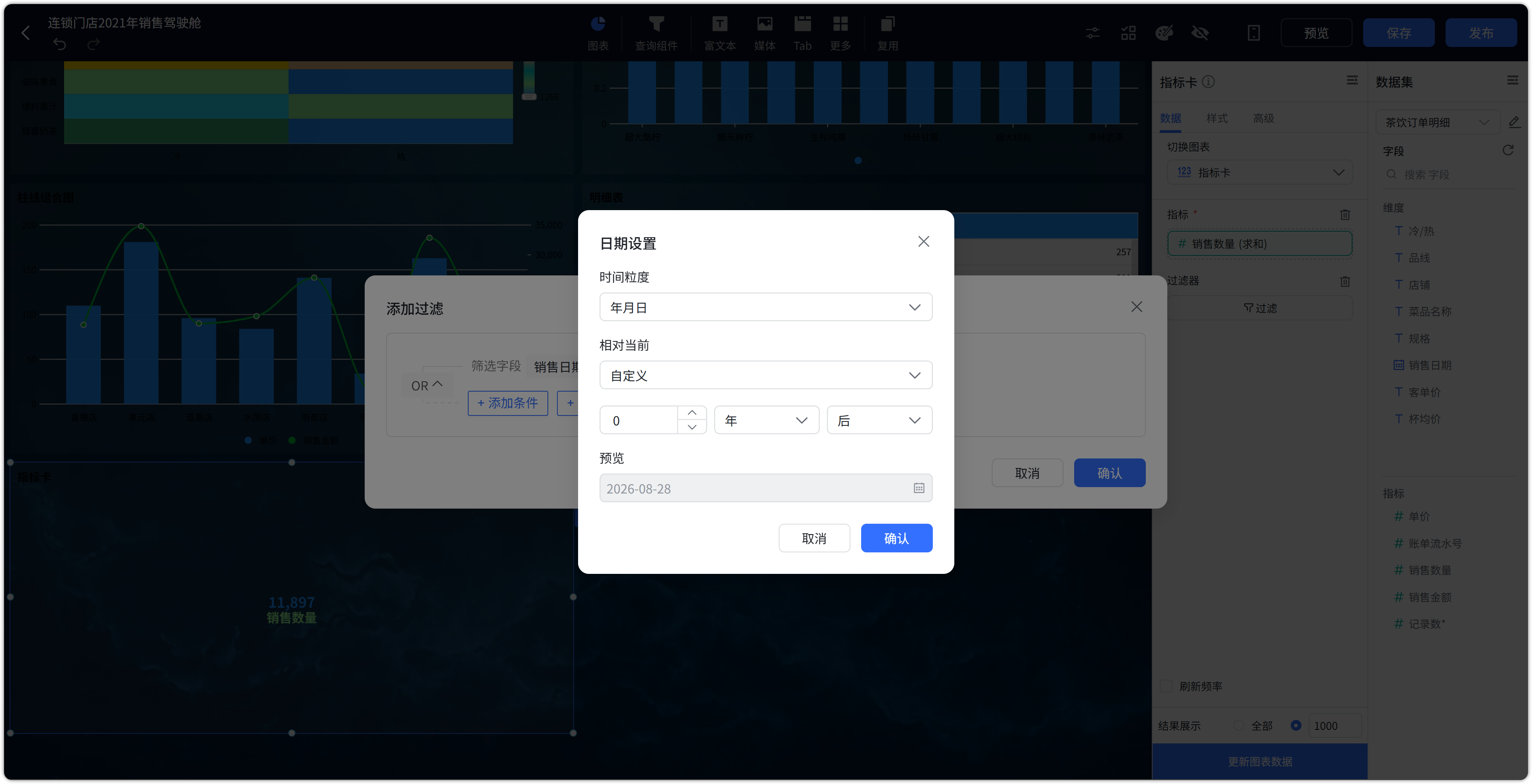

图表过滤器支持动态日期,当图表需要依赖动态日期展示内容时,不再完全依赖筛选组件。
仪表板图表过滤器动态日期
图 25 仪表板图表过滤器动态日期
图表过滤器动态日期
图 26 图表过滤器动态日期

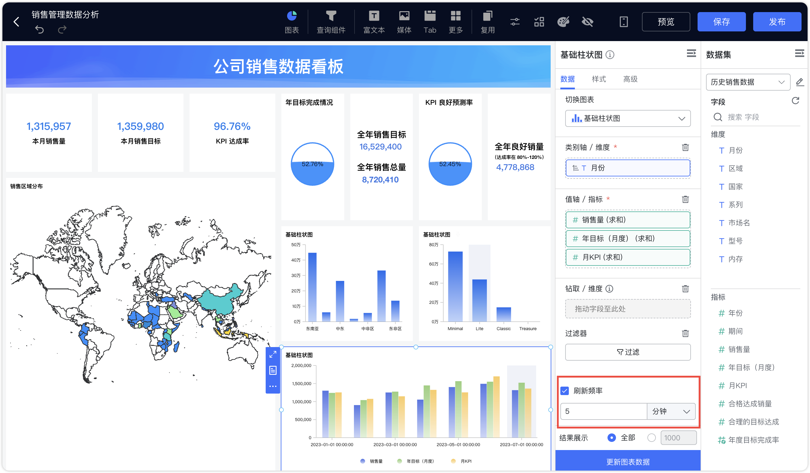

8 刷新频率​
图表支持刷新频率设置。
注意: 图表刷新频率优先于仪表板刷新频率。
视图刷新频率
图 27 设置刷新频率
