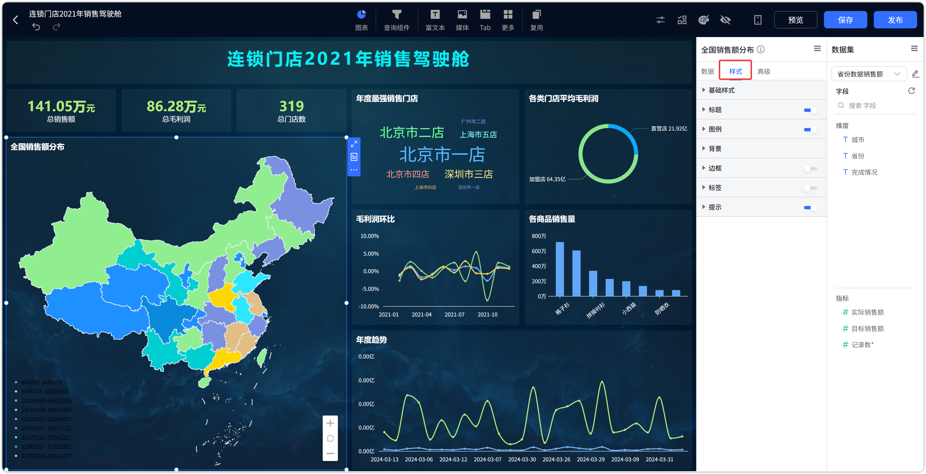

图表样式设计
点击【样式】,切换至样式设计界面,该界面主要针对【基础样式】、【标题】、【图例】、【背景】、【边框】、【提示】等进行调整,不同的图表类型可支持的样式会有所差异。
视图可选维度列表
图 1 样式设计界面

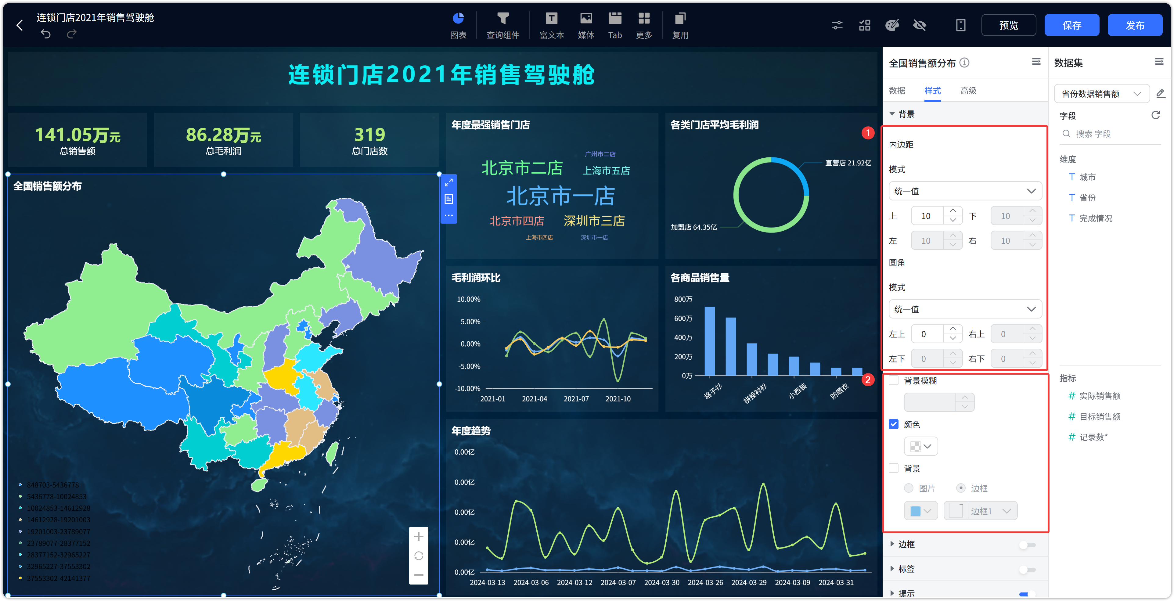

1 背景​
  • 支持进行图表的内边距设置;
  • 图表背景颜色设置与背景模糊;
  • 背景图片和边框设置。

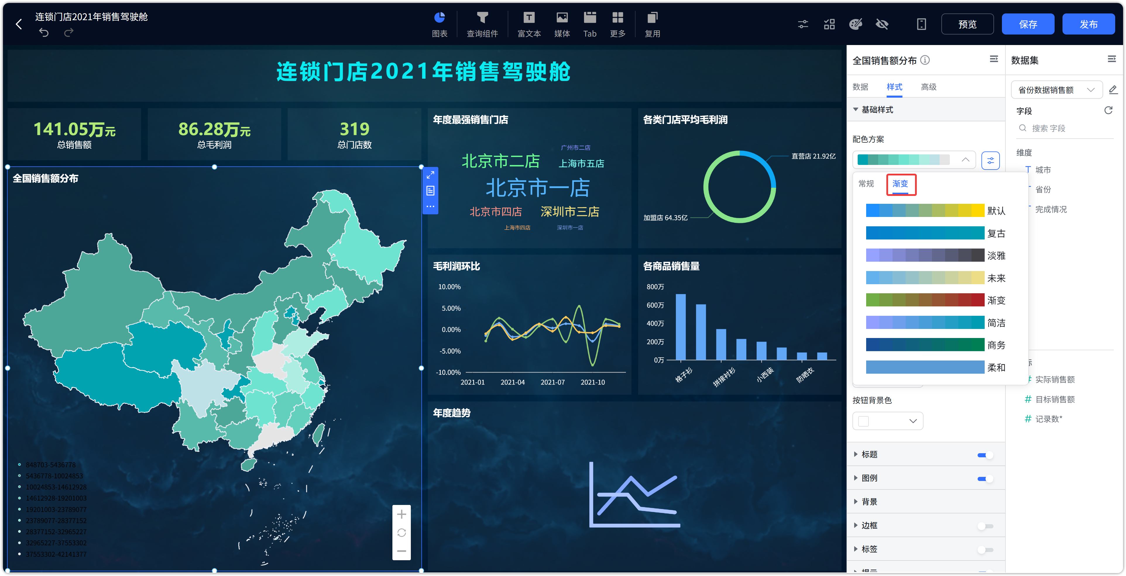

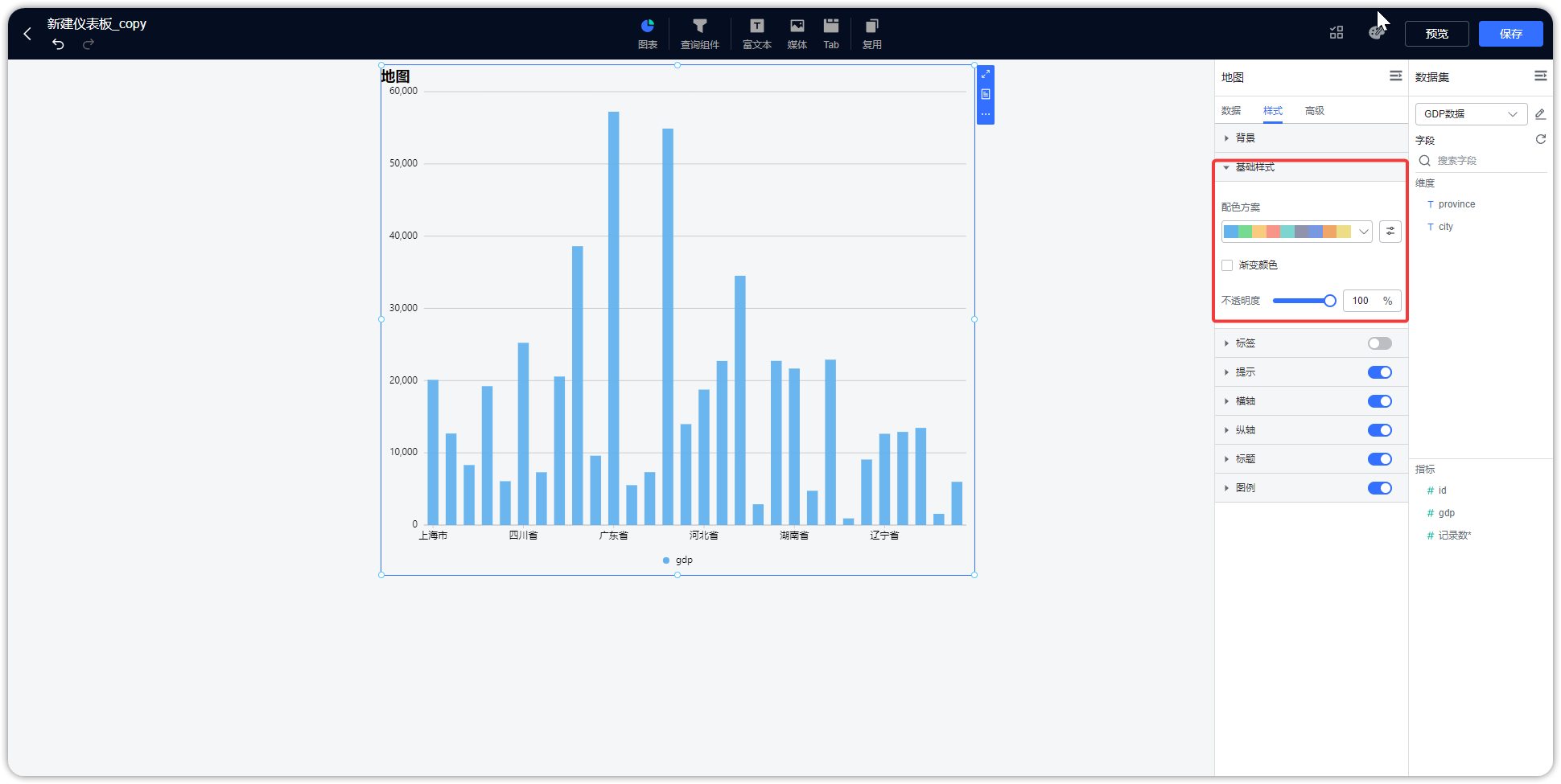

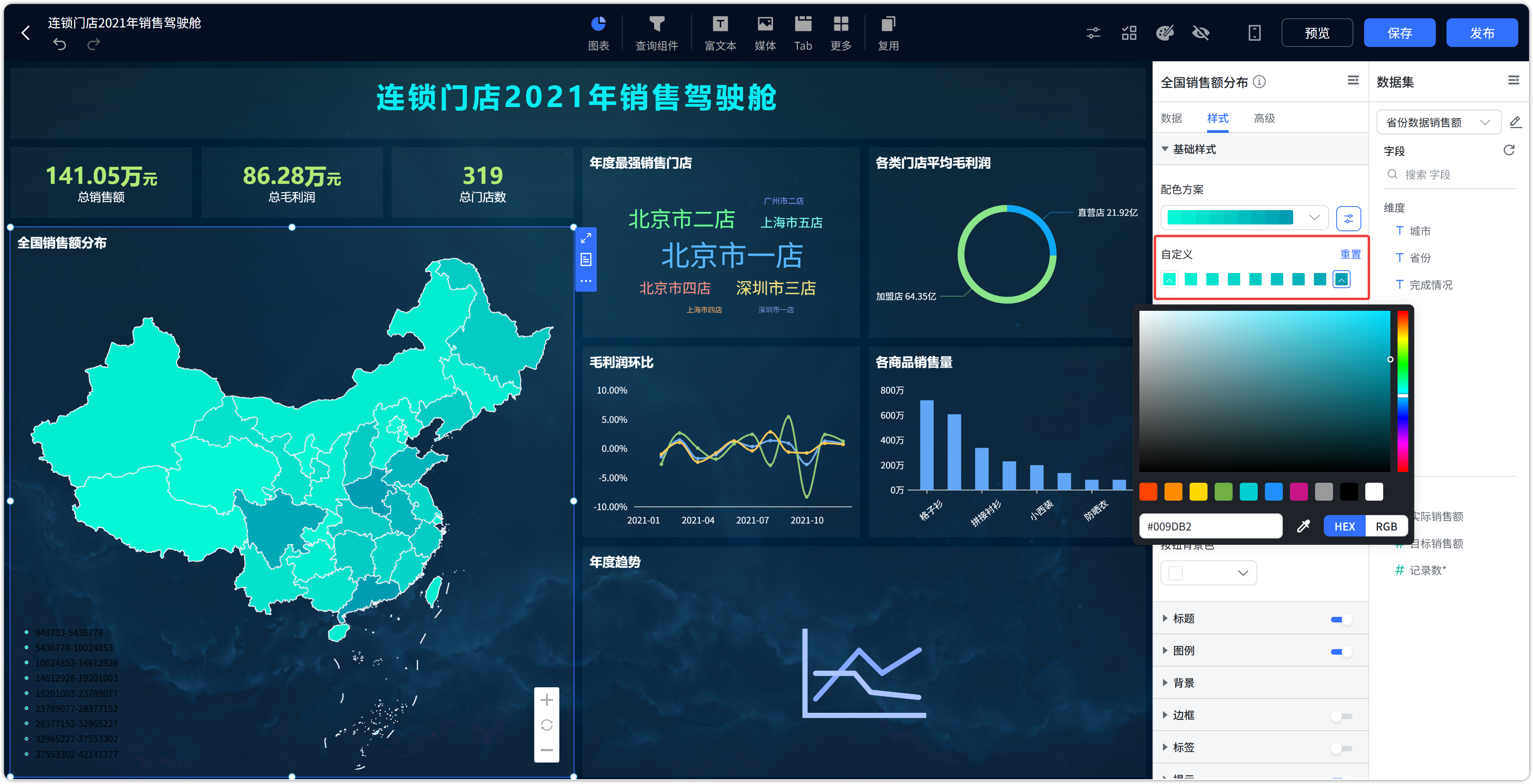

2 基础样式​

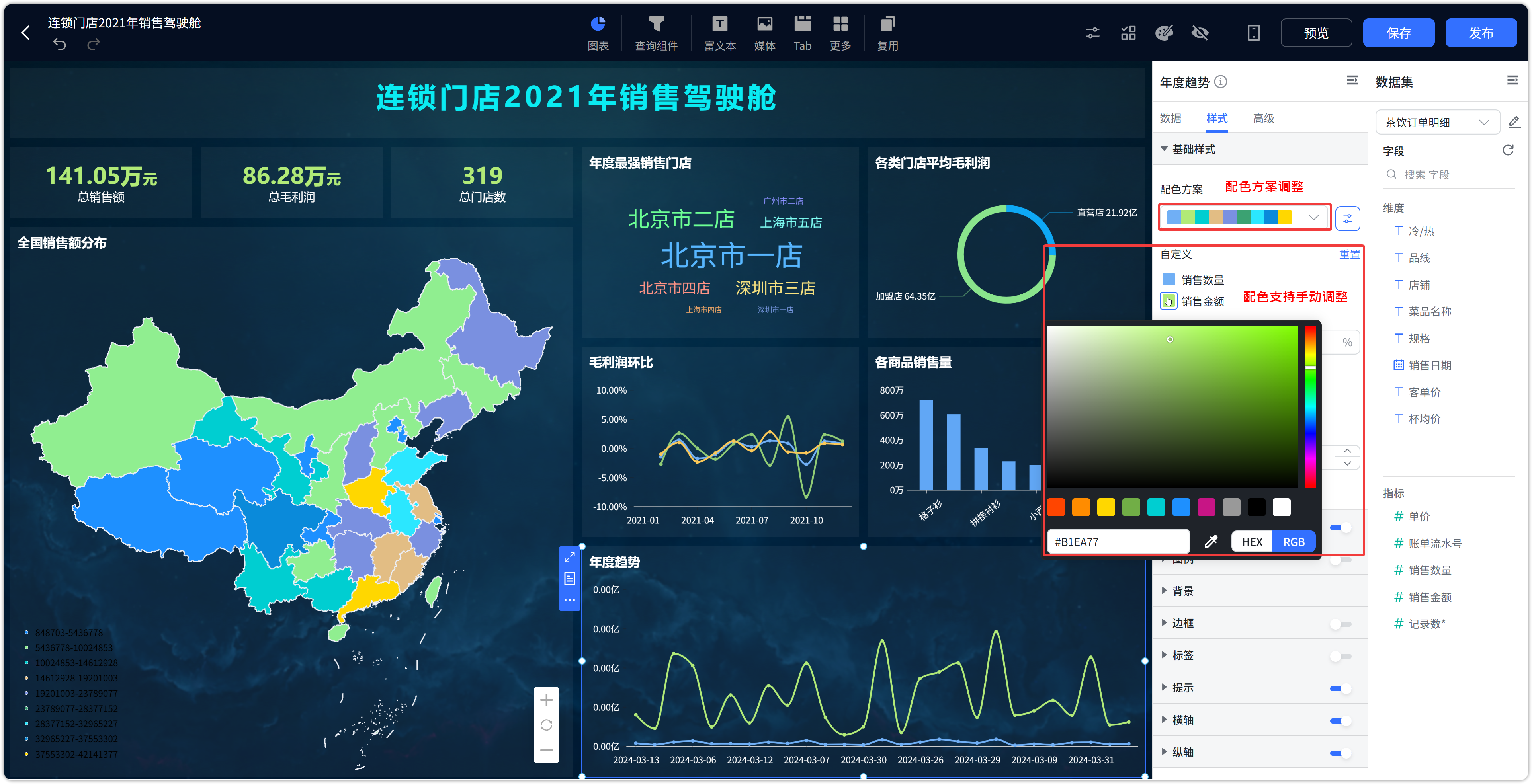

支持修改图形的颜色,支持配置系统方案(默认、复古、淡雅、未来、渐变、简洁、商务、柔和、科技、明亮、经典、清新、活力、火红、轻快、灵动);
如下图所示,点击,也可以自定义配色。
图形属性_修改颜色
图 4 样式基础样式
应用配色方案后,仍然可以进一步调整颜色,如下图所示,整个图表应用到的颜色都会在下方列出来,修改时不需要再在配色方案中选中,自行修改颜色后,配色方案中所展示的颜色将不会跟着改变。如下图所示。
图形属性_自定义配色
图 5 自定义配色

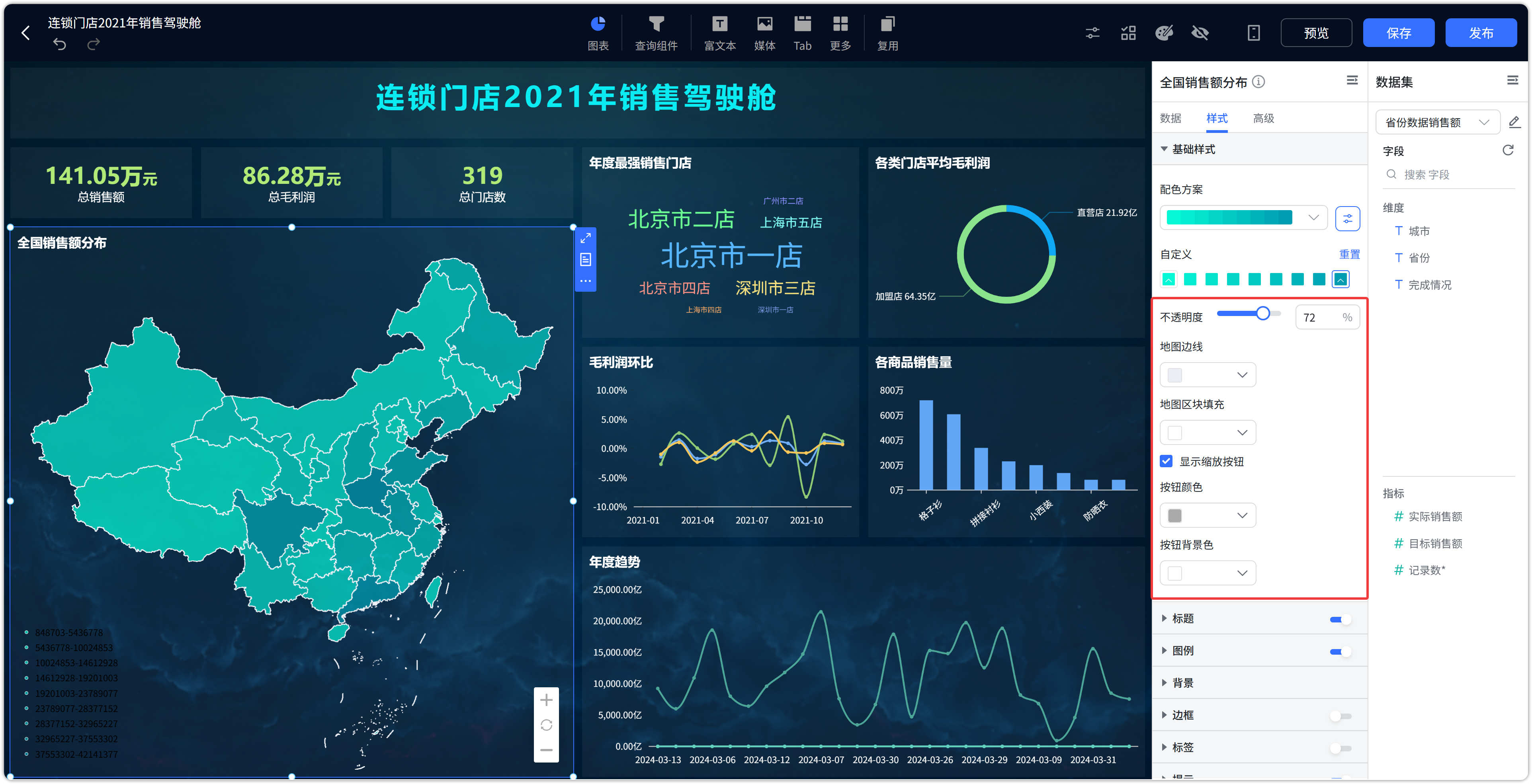

支持开启透明度调整,地图组件相较于其他图表多了边线与区块填充等功能。
图形属性
图 8 自定义颜色渐变透明度

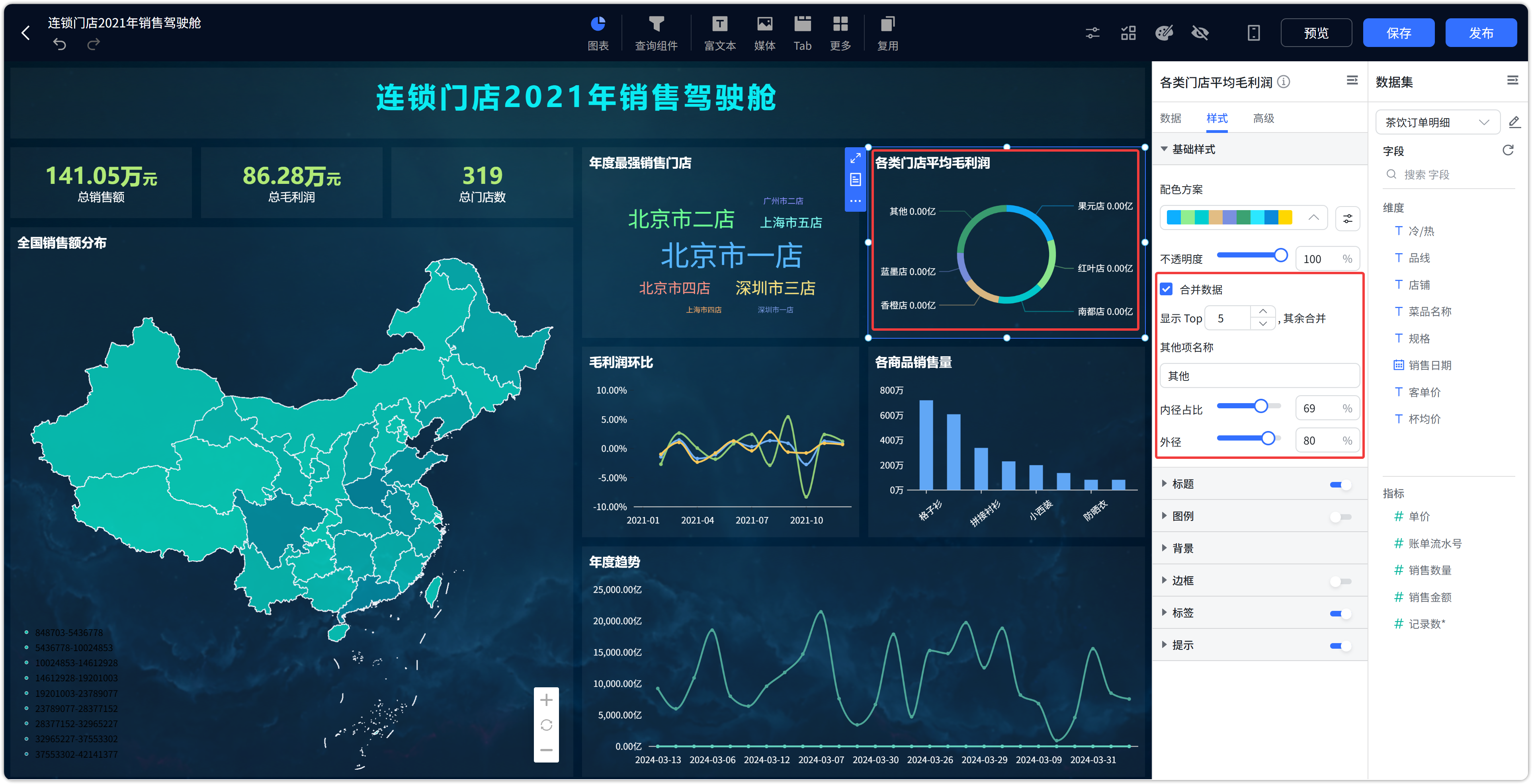

饼图和环形图均支持 TopN 设置,即显示 TopN,其余的可以合并为其他。
饼图:环形图支持合并数据为其他1
图 9 饼图:环形图合并数据为其他

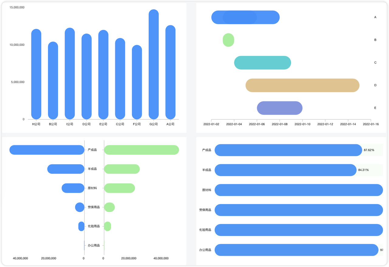

柱状图均支持圆角设置(不包括瀑布图、K 线图)。
柱状图圆角设置
图 10 柱状图圆角设置

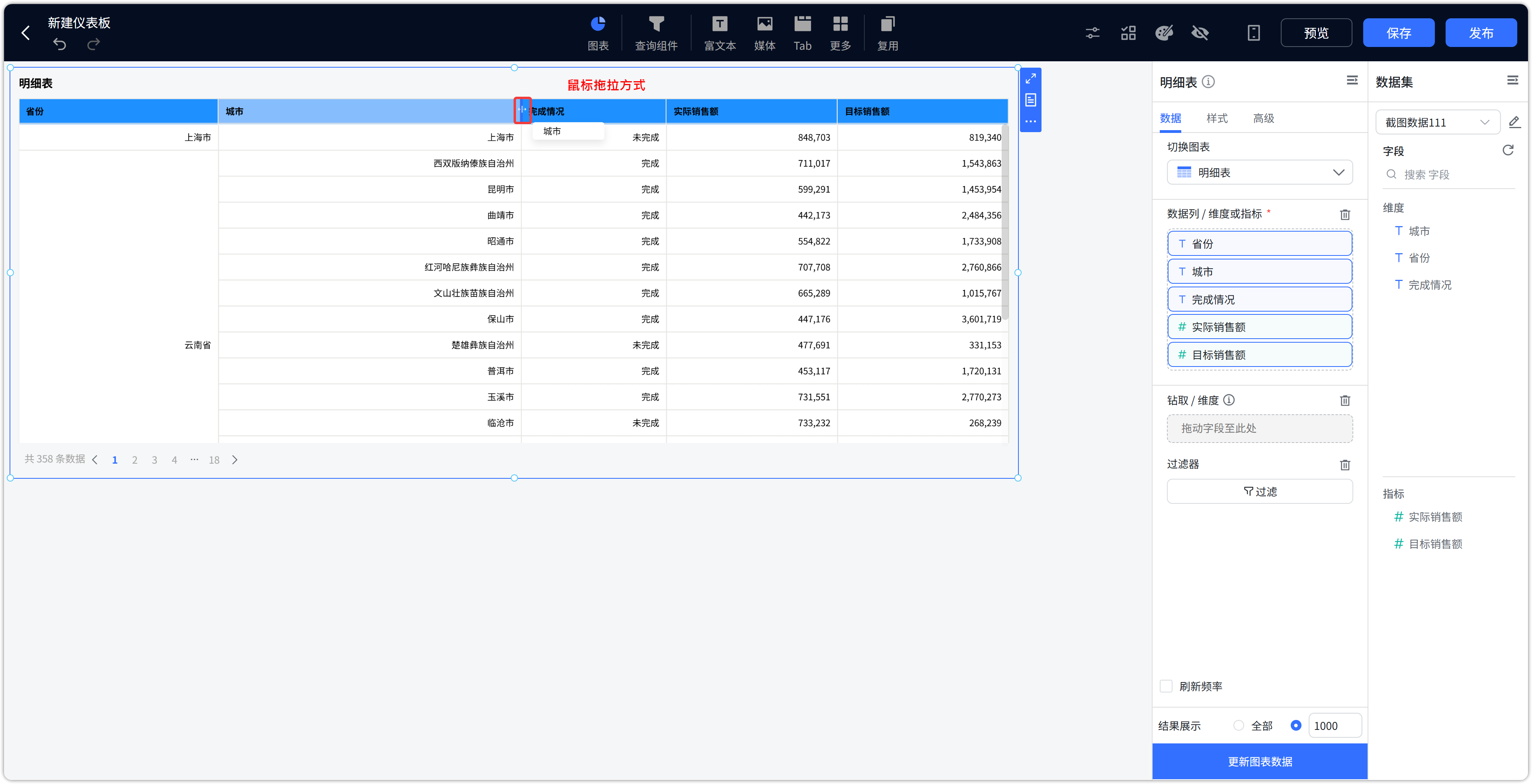

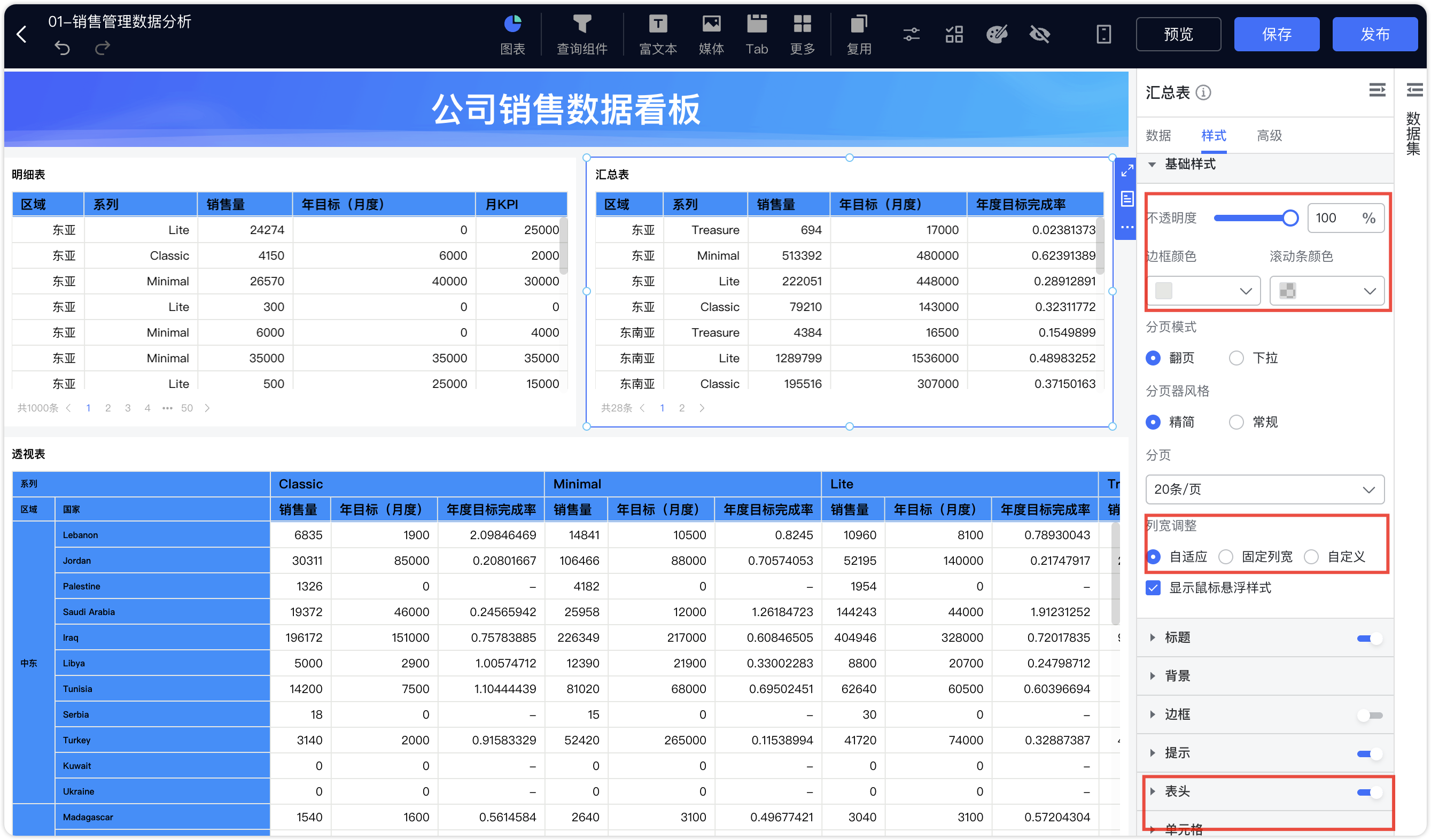

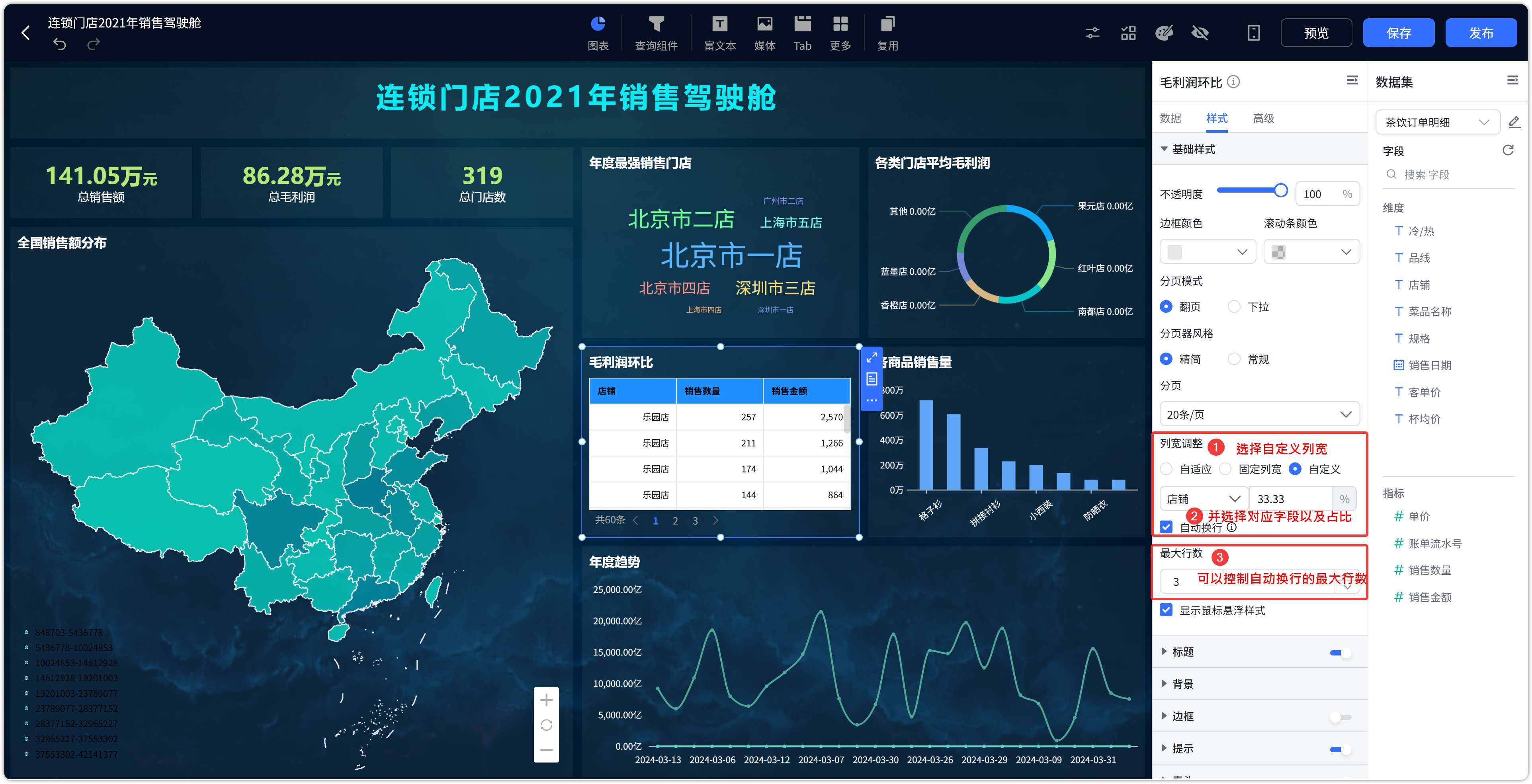

明细表与汇总表自适应、固定列宽、自定义。自定义列宽支持手动拖拉和针对各个字段进行宽度调整。
注意:在预览界面与编辑界面均支持手动拖拉表格宽度,但只有编辑界面下拖拉完成保存后生效,在预览界面拖拉仅用于临时使用,刷新页面后将还原。
表格列宽设置
图 11 表格列宽设置
拖拽调整列宽
图 12 拖拽调整列宽

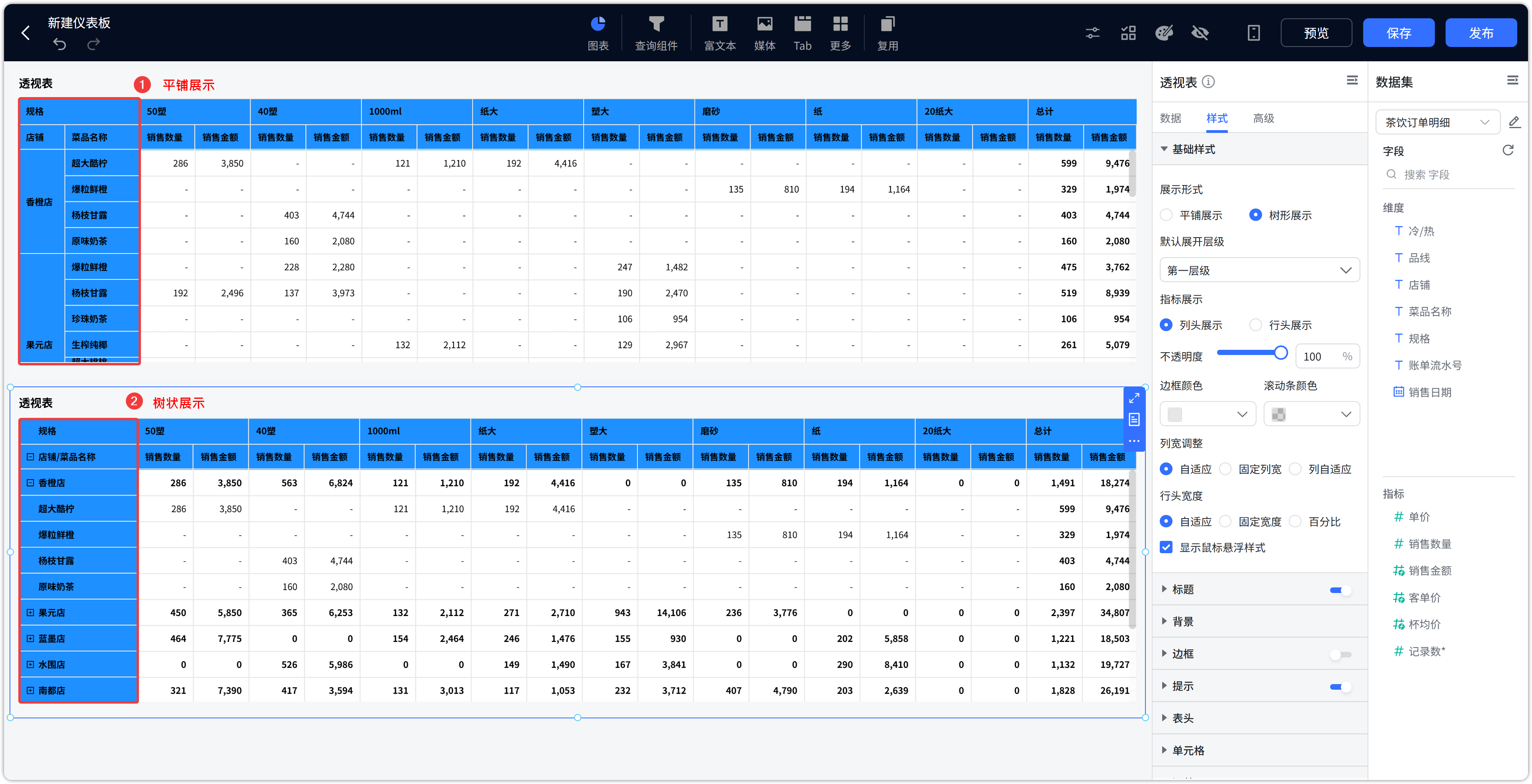

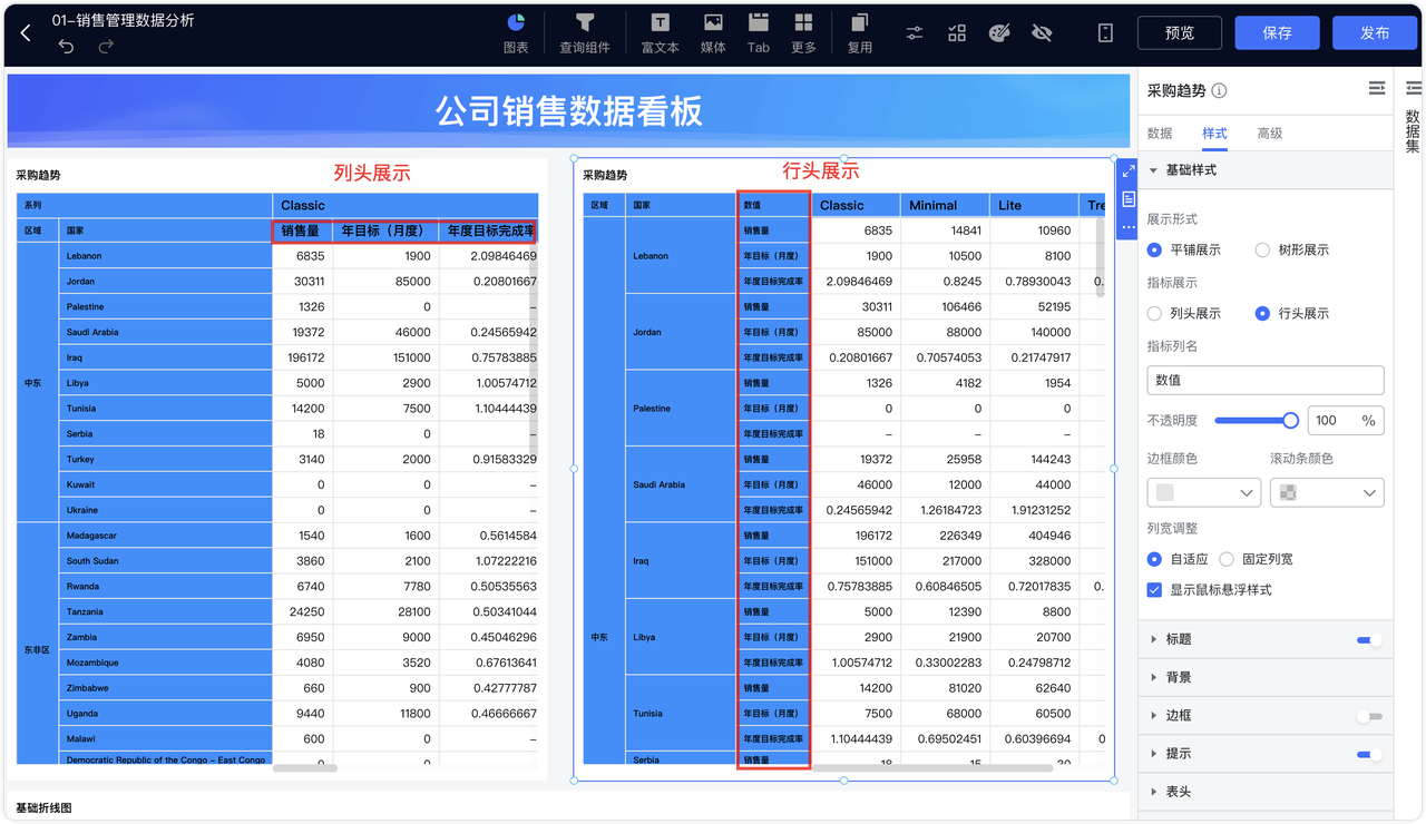

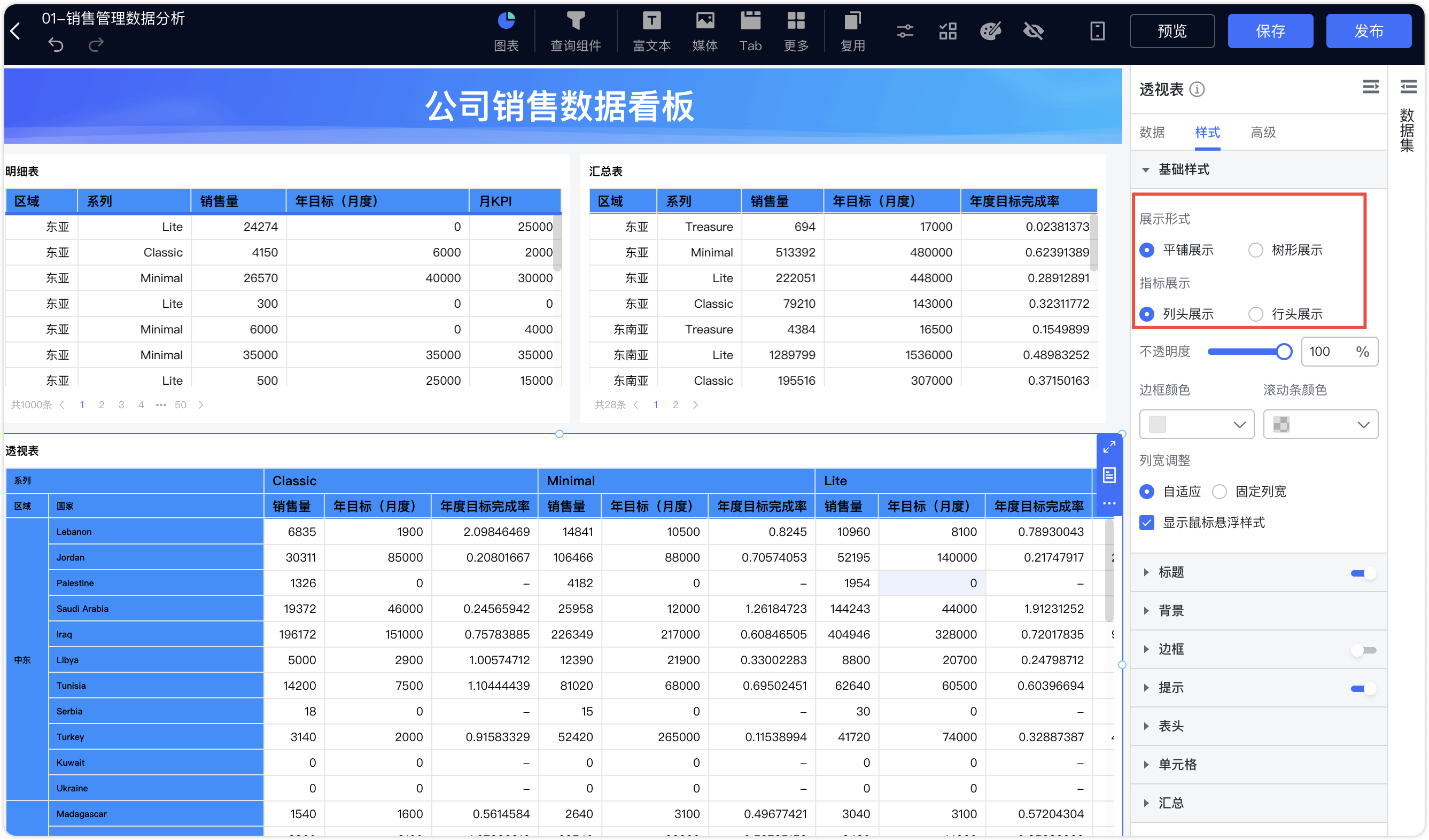

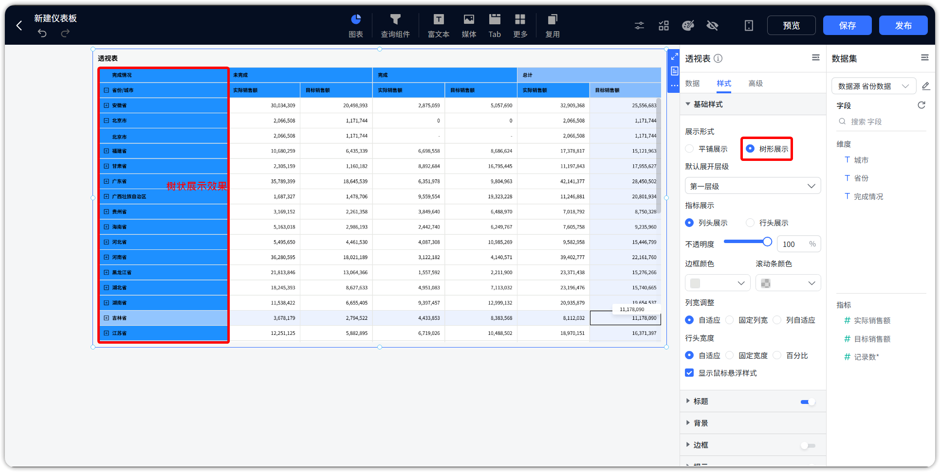

透视表支持在样式中设置【平铺展示】或【树形展示】,树形展示支持手动点击将下级字段聚合或展开。 树形展示示例:
透视表树形展示
图 13 透视表树形展示

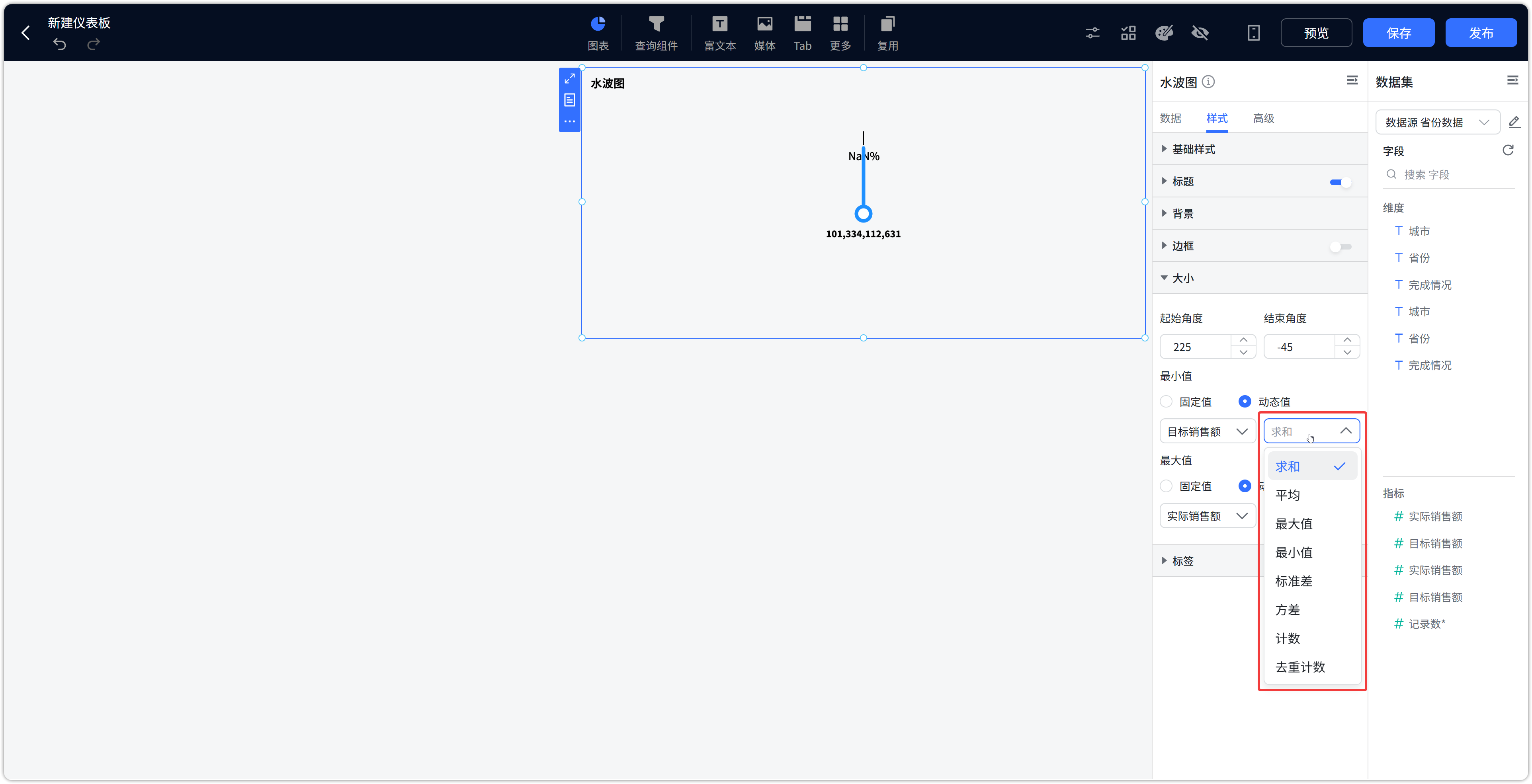

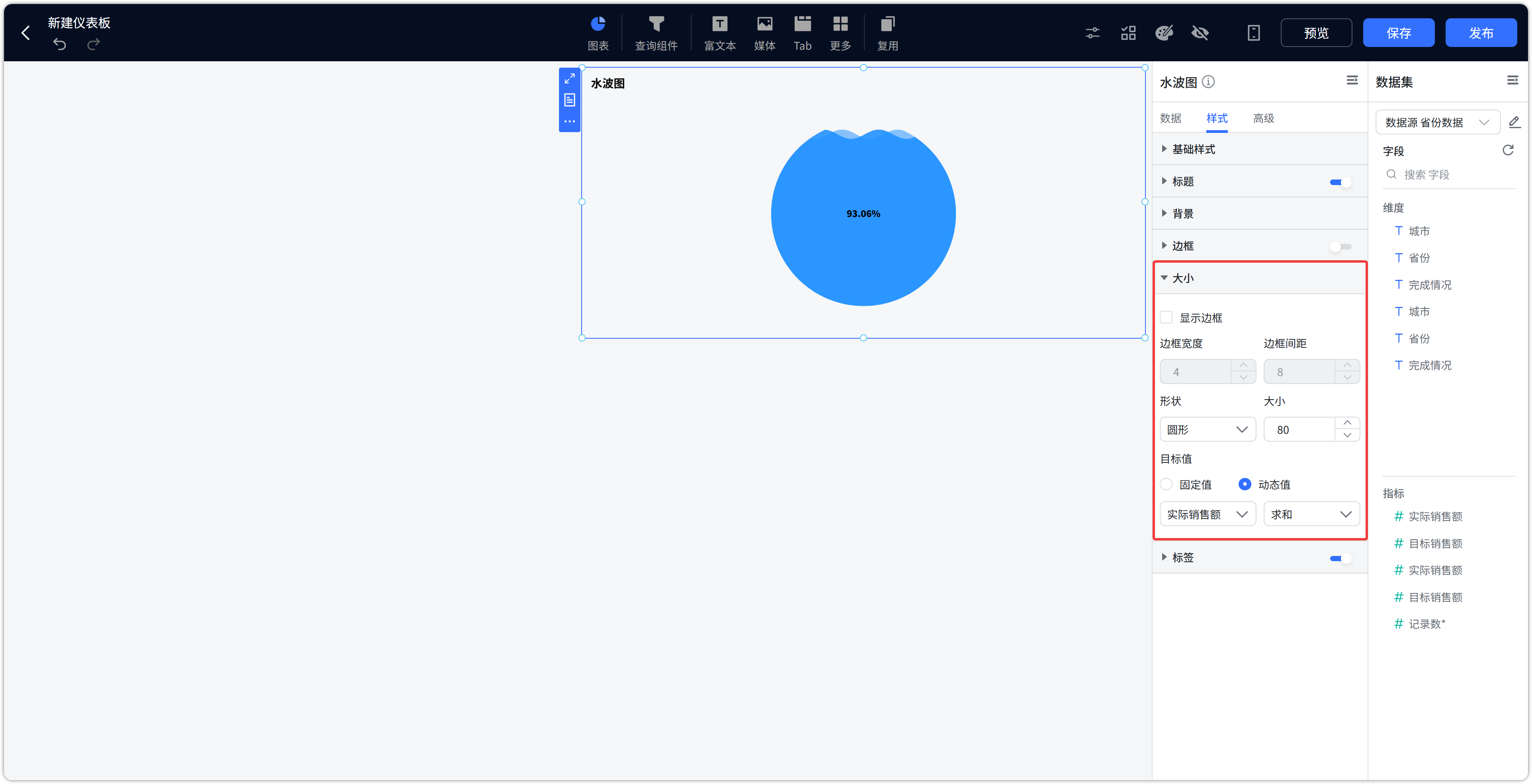

3 大小​
如下图所示,以配置"水波图"的图形属性大小为例。 水波图支持设置目标值和动态值,应用示例如下:
指标放置了 ”记录数“ 并且计算方式为 “求和”,目标值使用了设定值,则水波图自动计算出了统计总数占目标值的多少,即占比比例。
组件样式_值与名称字体样式
图 14 样式大小

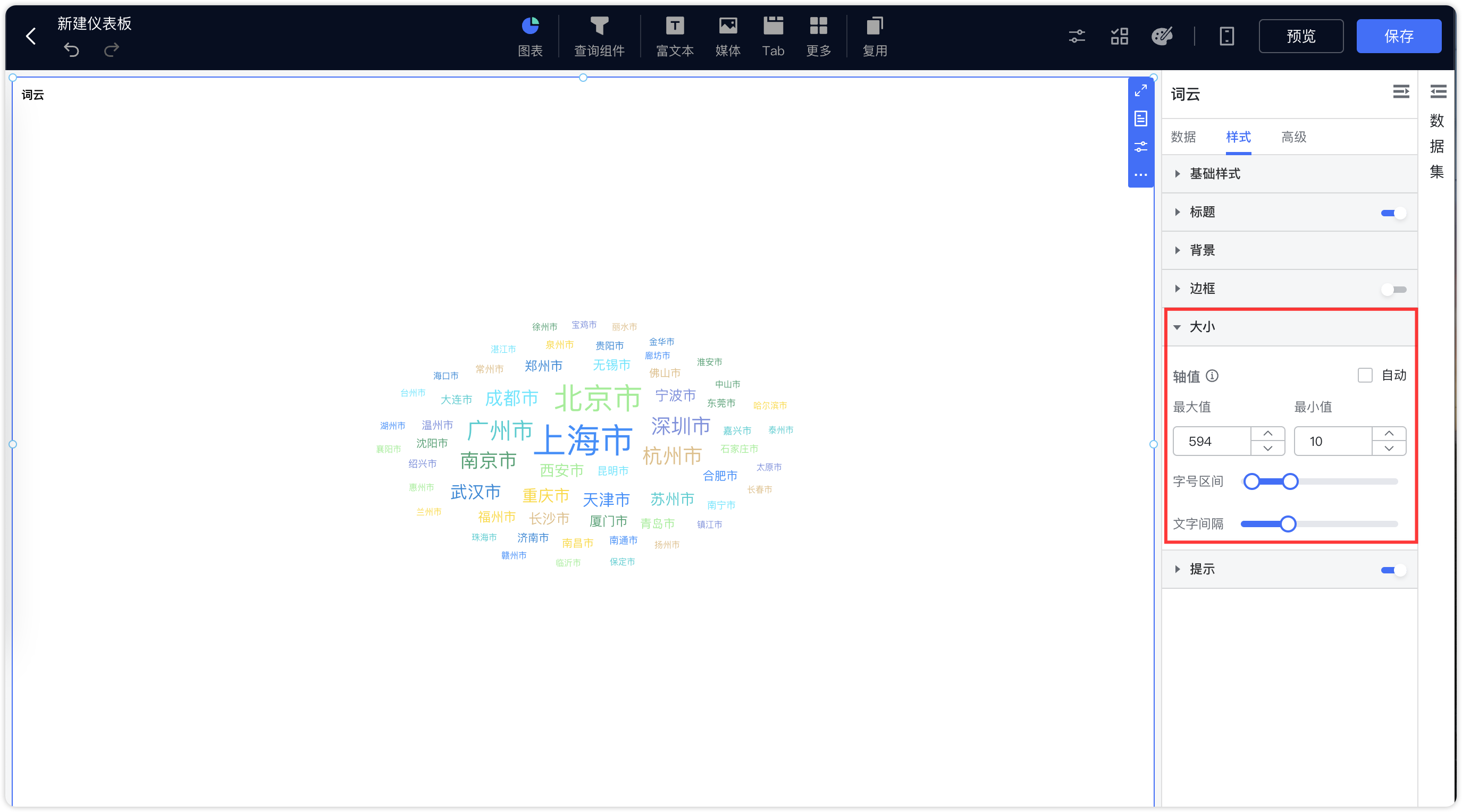

词云图支持配置字号大小区间和文字间距。
仪表板词云图样式大小
图 16 仪表板词云图样式大小

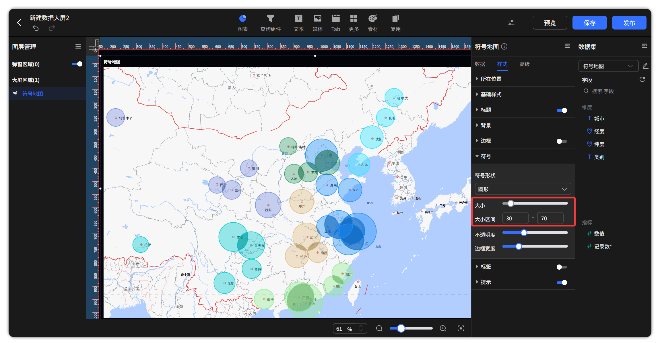

符号地图现支持自定义气泡大小范围:
  • 【数据】中拖入字段到【气泡大小】栏后,【样式】中的【大小】会自动禁用,同时启用【大小区间】设置。通过调整【大小区间】的最小值和最大值,可灵活控制气泡的尺寸范围。
  • 【气泡大小】中未拖入字段时,【样式】中的【大小】滑块将保持启用,允许手动统一调整气泡大小。
符号地图现自定义气泡大小范围
图 17 符号地图现自定义气泡大小范围

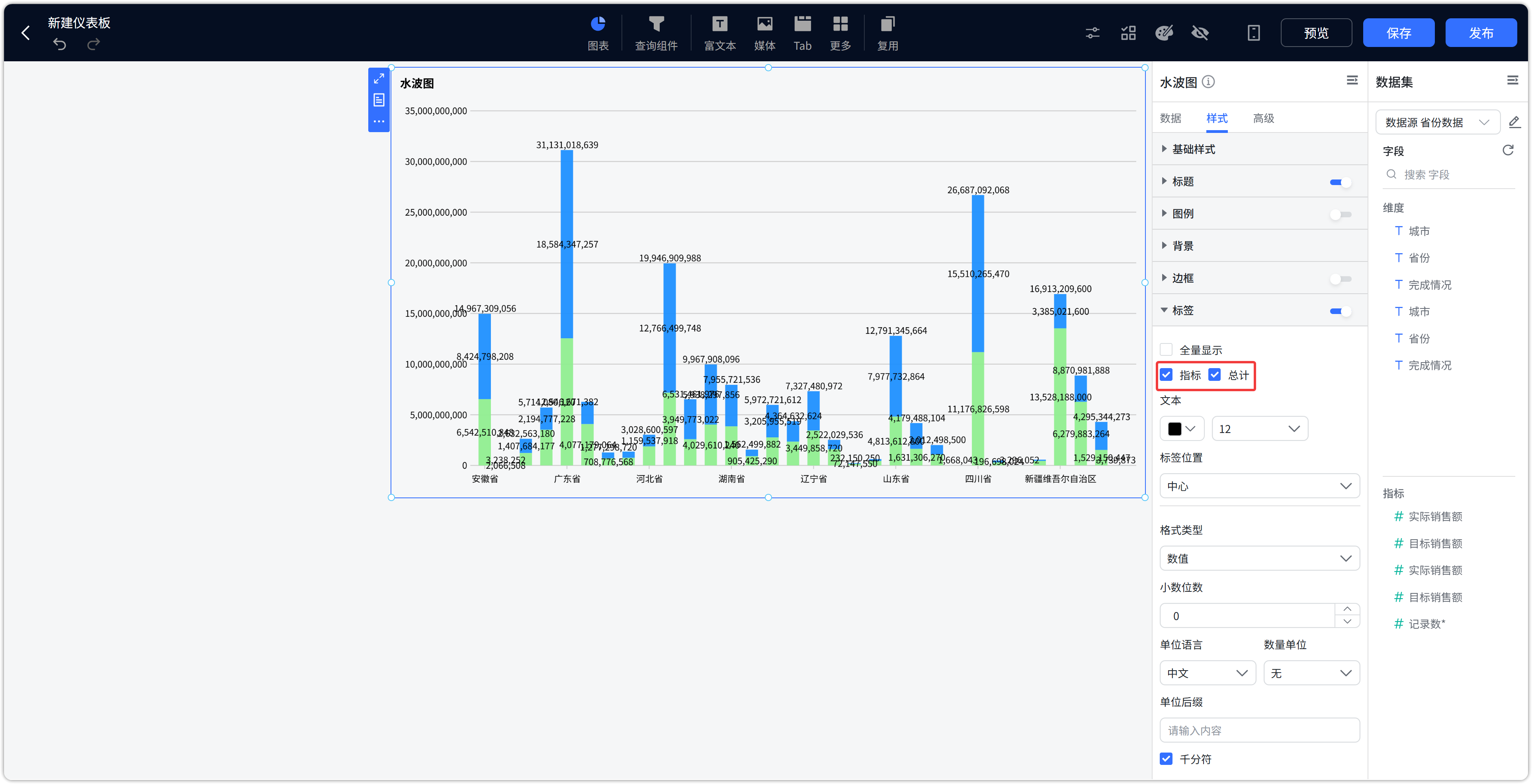

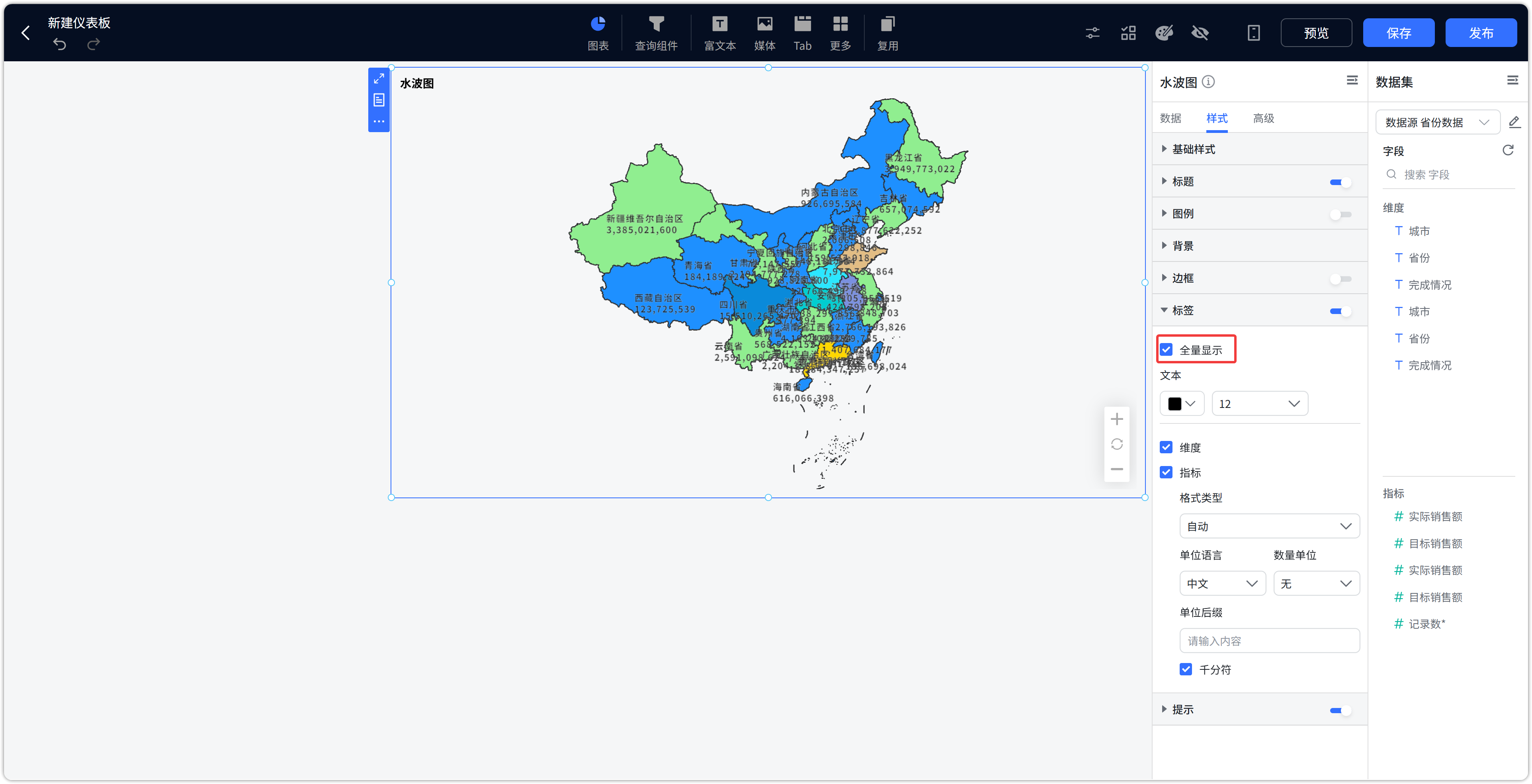

4 标签​
支持修改标签的颜色、大小,根据不同的图表所支持的配置项有所不同,以地图为例,支持通过勾选的方式选择展示的维度、指标,同时支持指标的格式类型和单位设置。
图形属性
图 18 样式标签设置

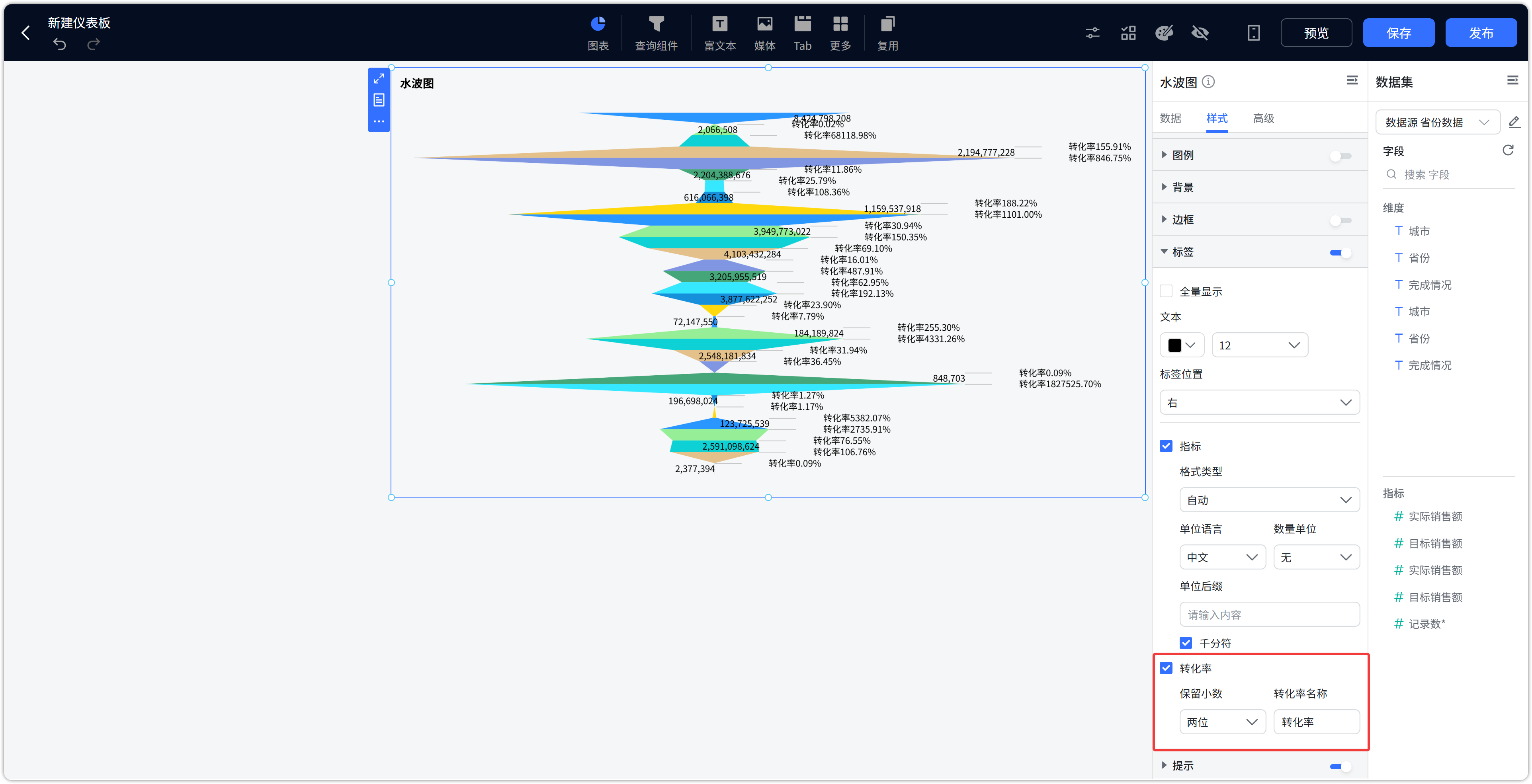

漏斗图支持展示转化率。
漏斗图展示转化率
图 19 漏斗图展示转化率

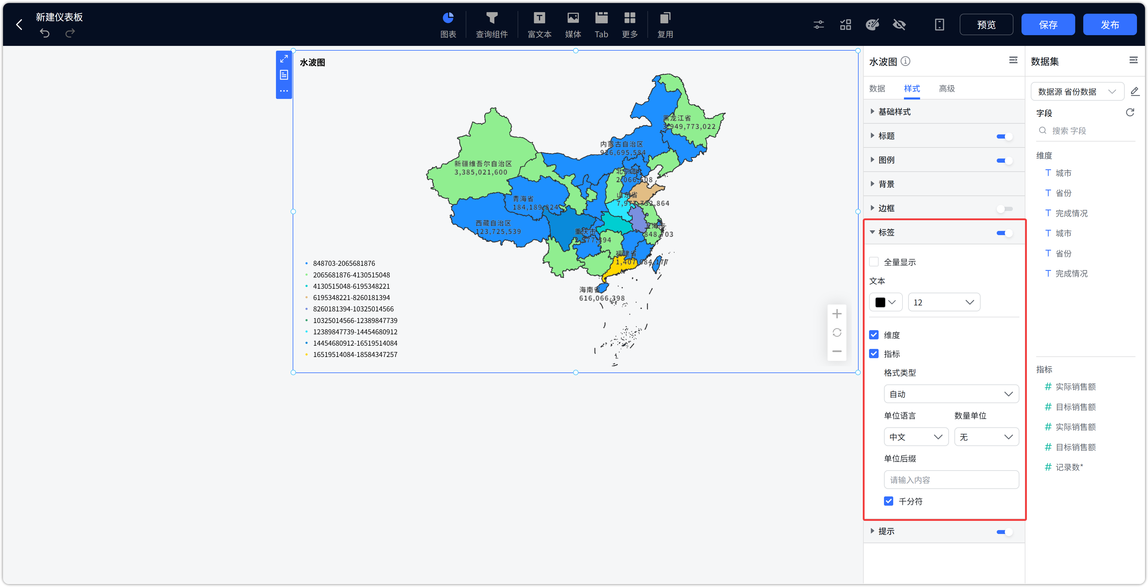

标签显示支持全量和自适应两种模式:
  • 全量显示:所有标签全部展示,无论重叠与否均展示。
  • 自适应显示:标签根据布局自动调整显示,避免重叠,确保清晰度。
标签显示全量和自适应两种模式
图 20 标签显示全量和自适应两种模式

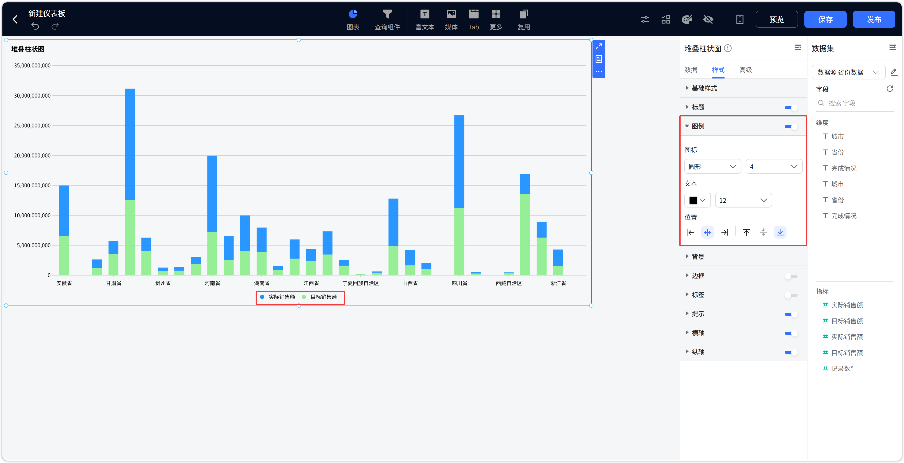

7 图例​
支持修改组件的图例,包括图例的图标、方向、字体大小、字体颜色、水平位置、垂直位置等。
组件样式
图 24 图例设置

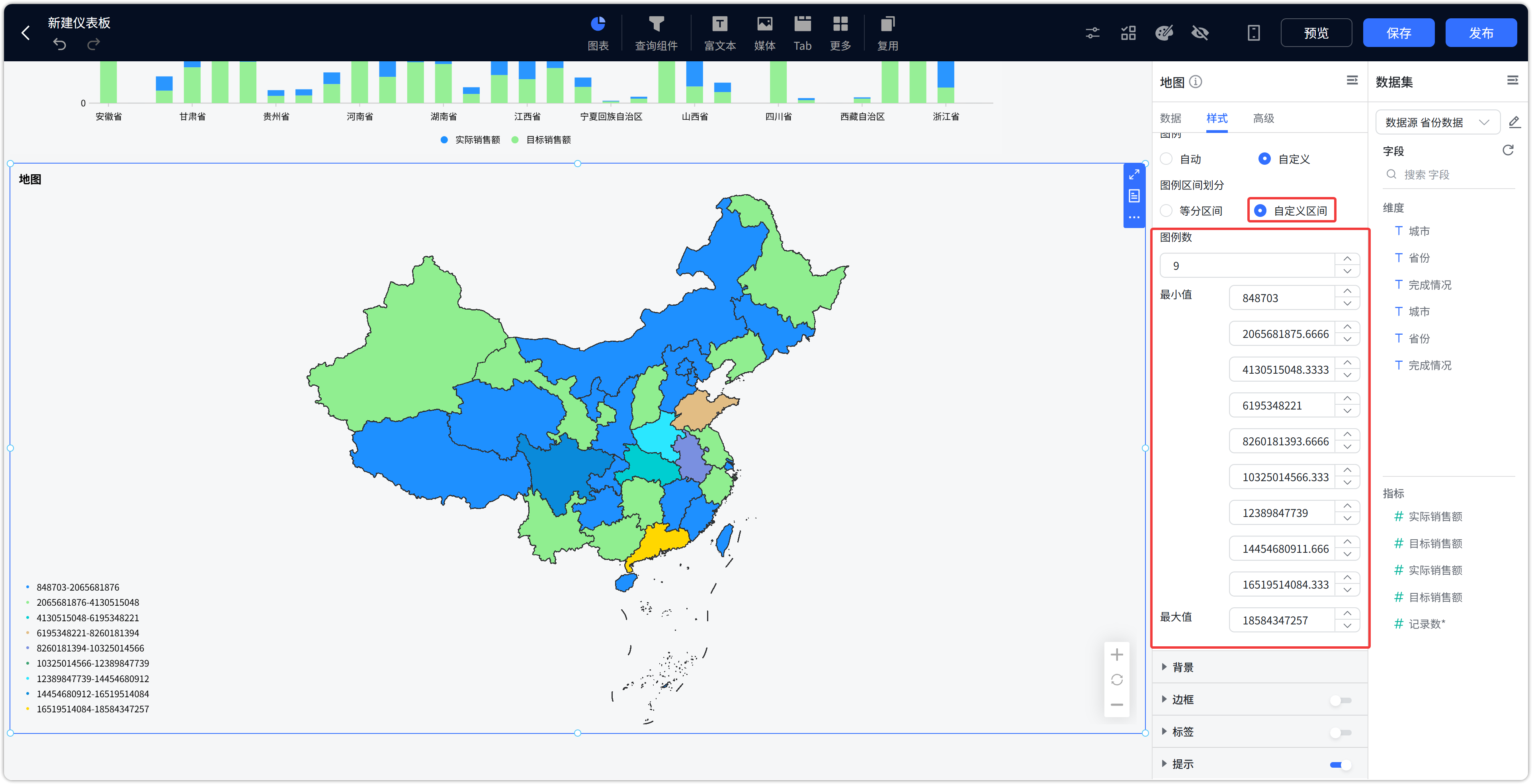

地图图例提供【自动】和【自定义】两种模式,用户通过【自定义】选择【等分区间】或【自定义区间】。
  • 等分区间:系统自动将最小值和最大值之间的区间等分成指定数量的图例。
  • 自定义区间:用户可以手动设置每个图例的区间值,实现更灵活的展示效果。
地图自定义图例区间
图 25 地图自定义图例区间
地图自定义图例区间
图 26 地图自定义图例区间

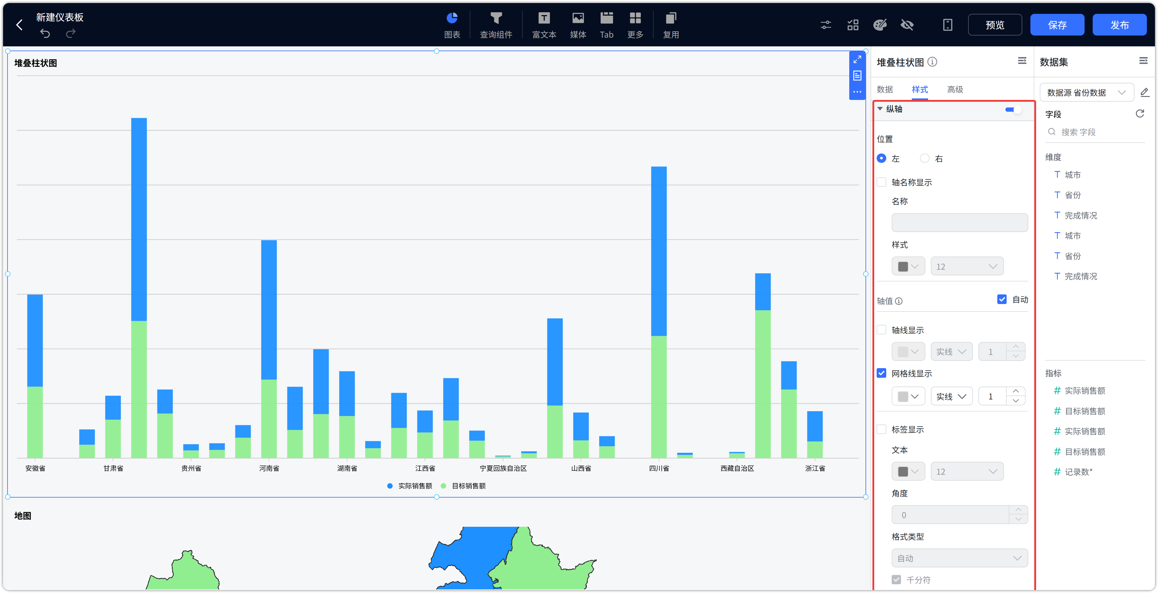

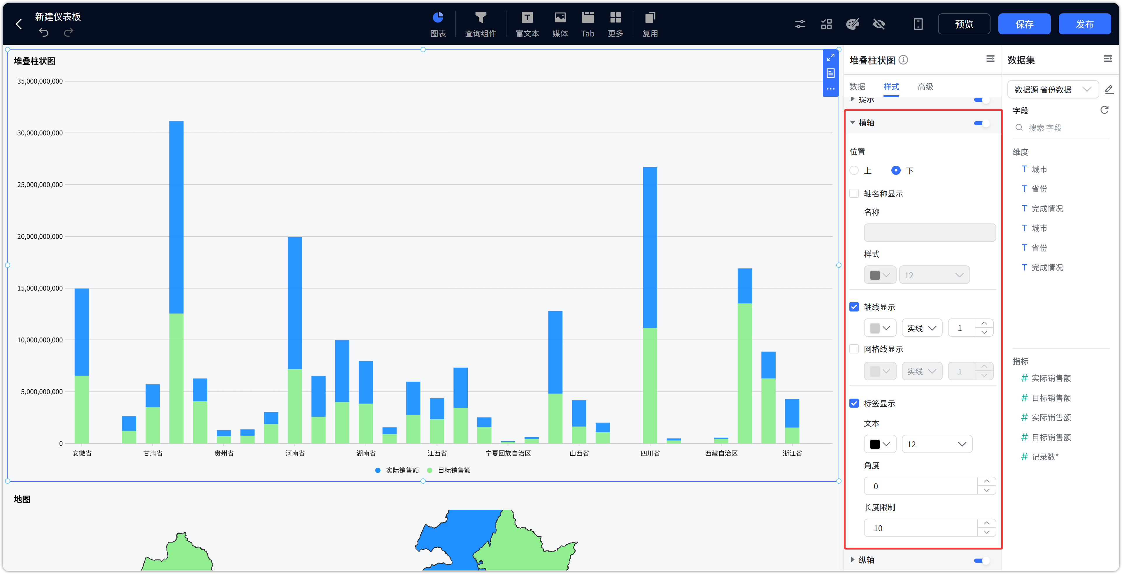

8 坐标轴​
有坐标轴的图表(柱状图、折线图等),轴值支持数值格式化设置,如下图所示,在样式的横轴设置中,可以设置横轴位置、轴名、轴线、标签。
组件样式_设置格式化
图 27 样式坐标轴横轴
在纵轴设置中,除了坐标轴横轴的设置内容,还可对纵轴指标的显示进行格式和单位设置。
坐标轴轴线显示控制
图 28 坐标轴纵轴

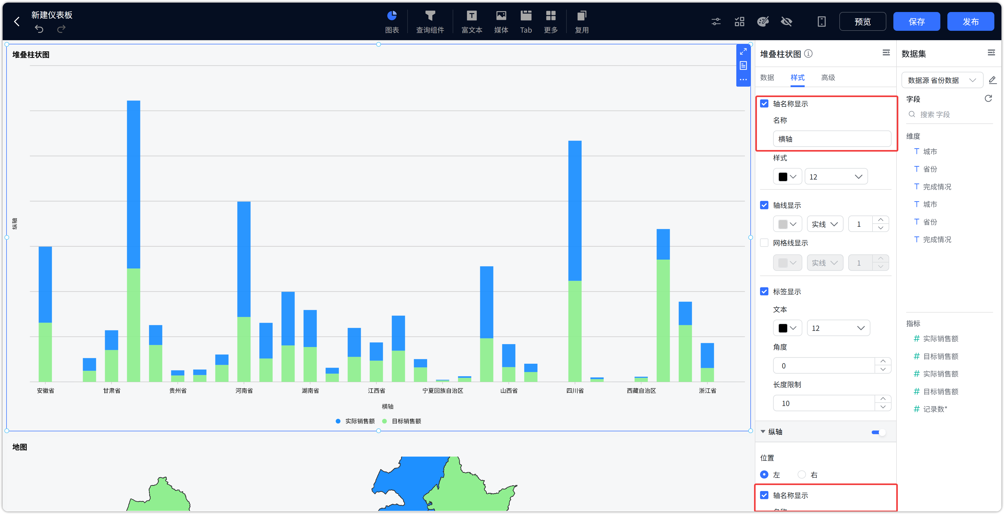

横纵轴支持快捷启用与禁用轴名称。
横纵轴快捷启用与禁用轴名称
图 29 横纵轴快捷启用与禁用轴名称

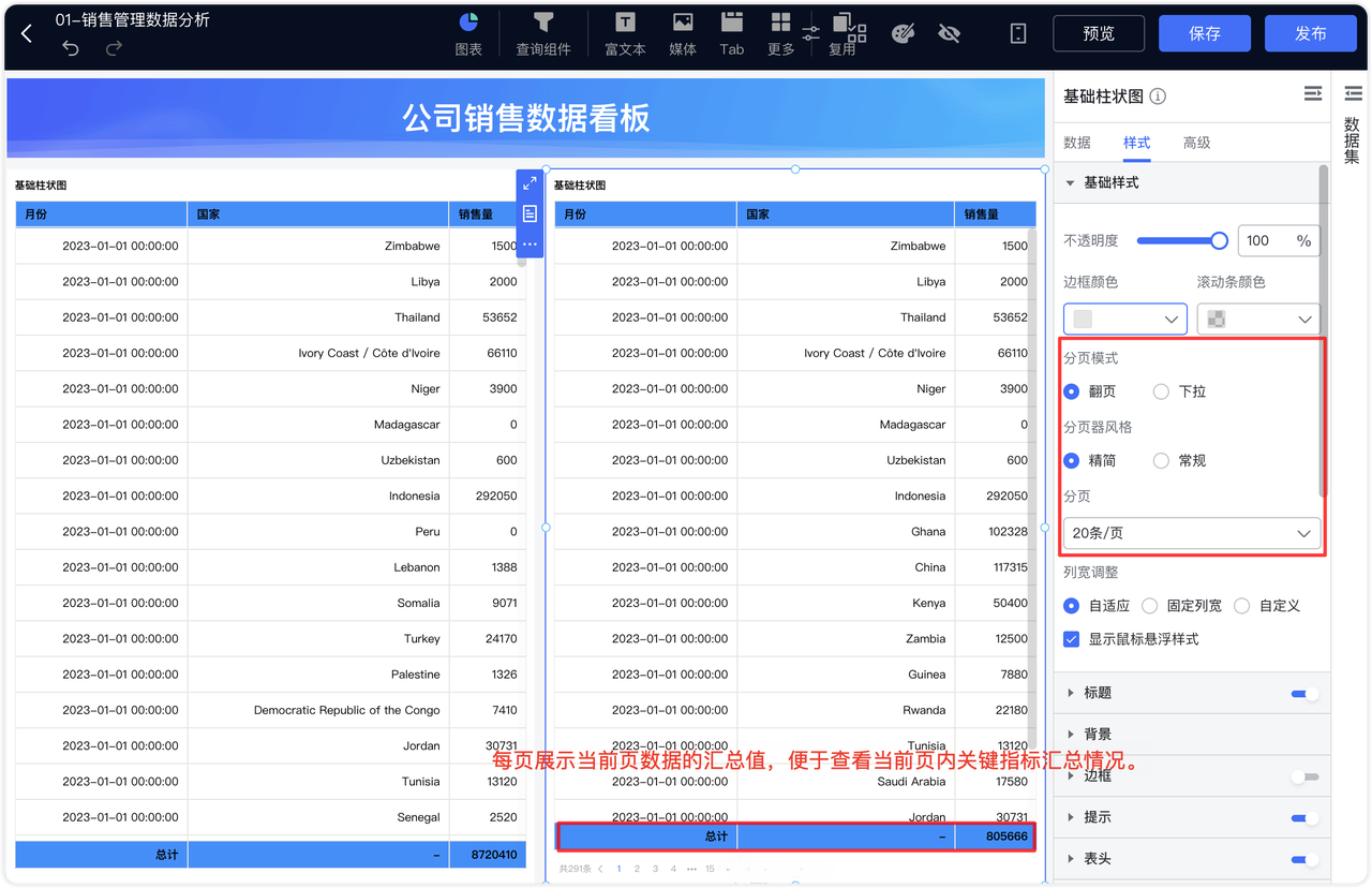

明细表和汇总表支持分页设置。
汇总表分页展示
图 32 汇总表分页展示
透视表支持平铺展示和树形展示,同时支持指标展示支持选择按行头或列头展示,灵活调整展示方式。
透视表展示设置
图 33 透视表展示设置
透视表展示形式
图 34 透视表展示形式

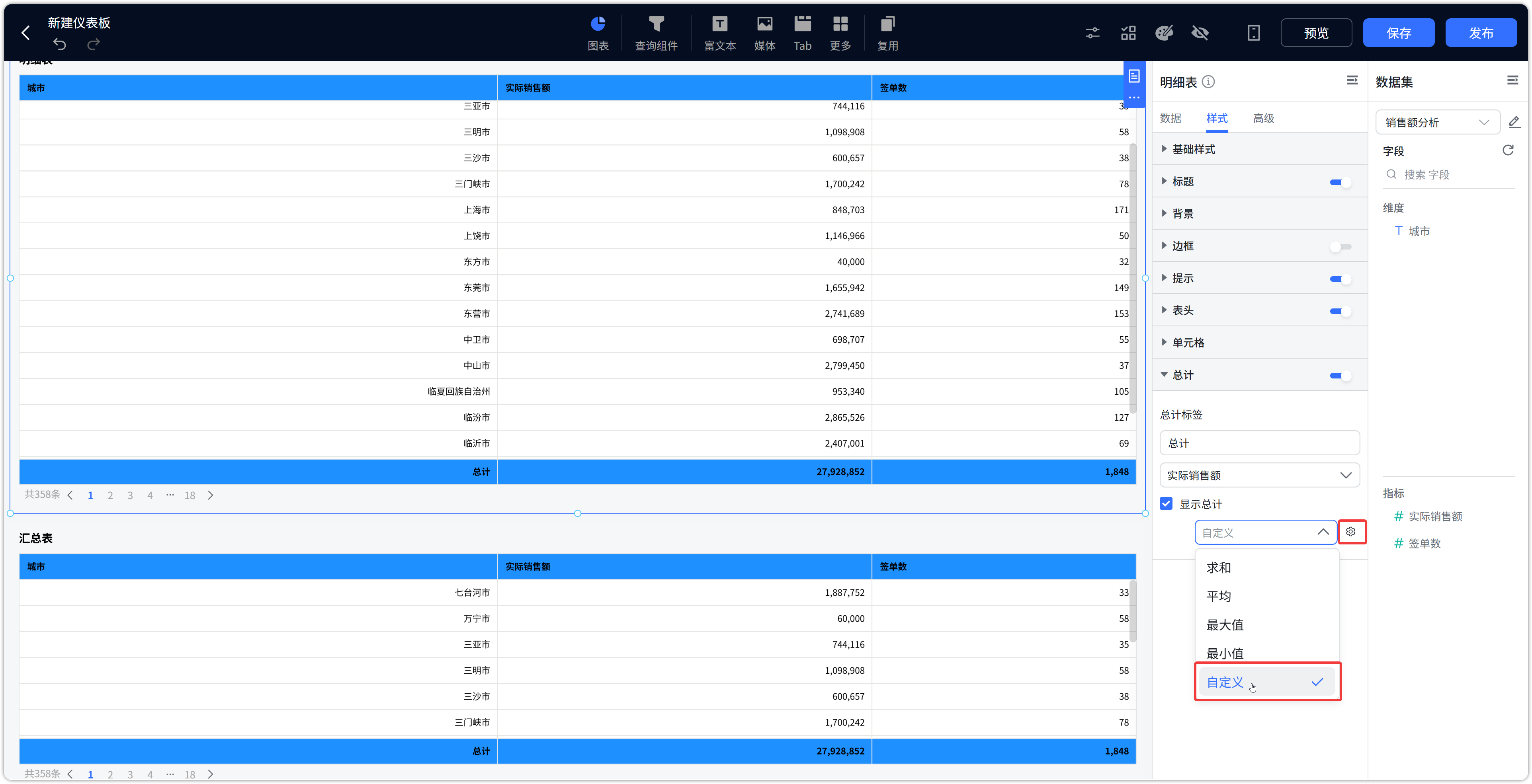

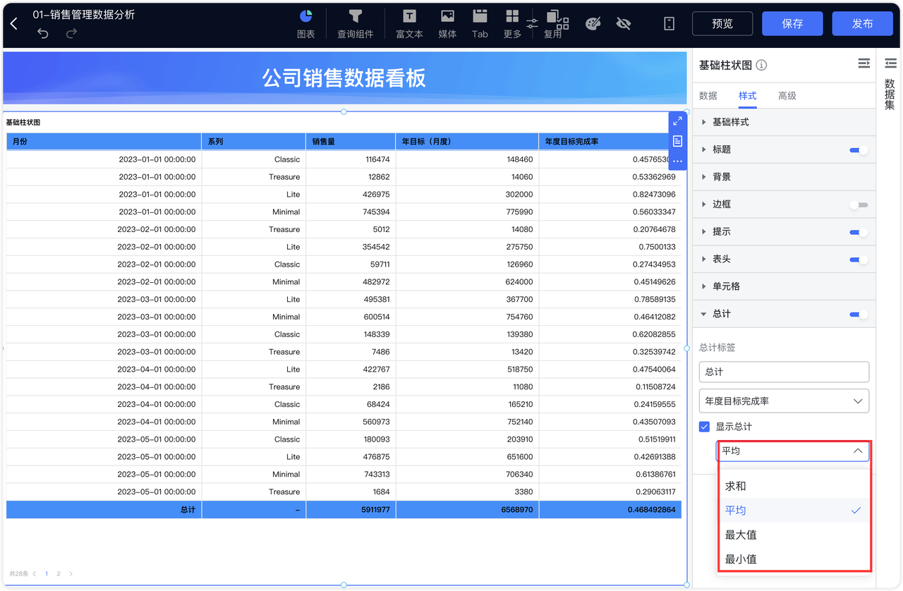

透视表和明细表在配置数值字段汇总方式时。可根据字段需求选择求和、平均值、最大值、最小值等进行汇总展示。
汇总表总计数值字段汇总方式配置
图 36 汇总表总计数值字段汇总方式配置

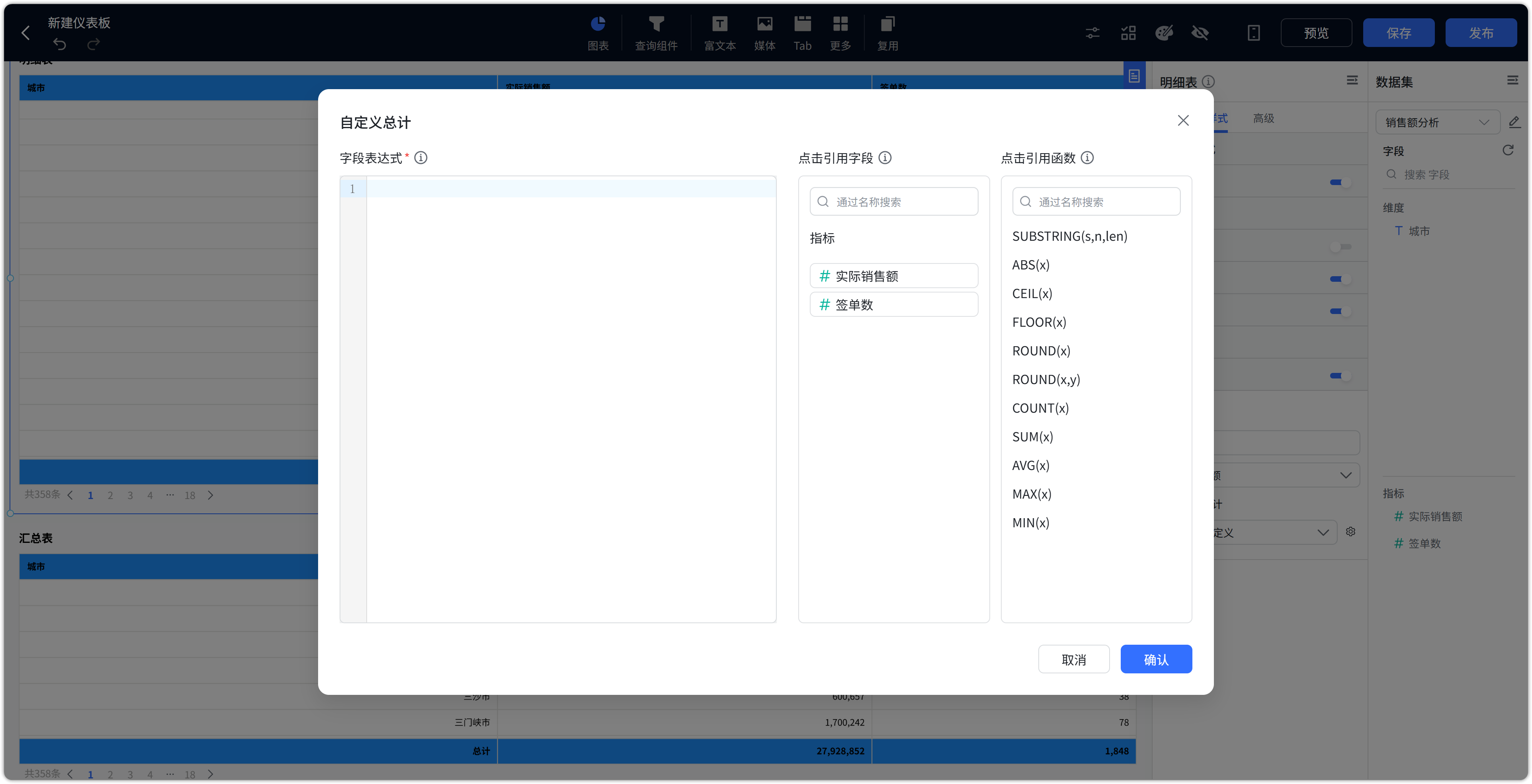

表格汇总支持自定义聚合公式,支持自己编写聚合公式。
透视表汇总支持自定义聚合公式1
图 37 透视表汇总自定义聚合公式
透视表汇总支持自定义聚合公式2
图 38 透视表汇总自定义聚合公式

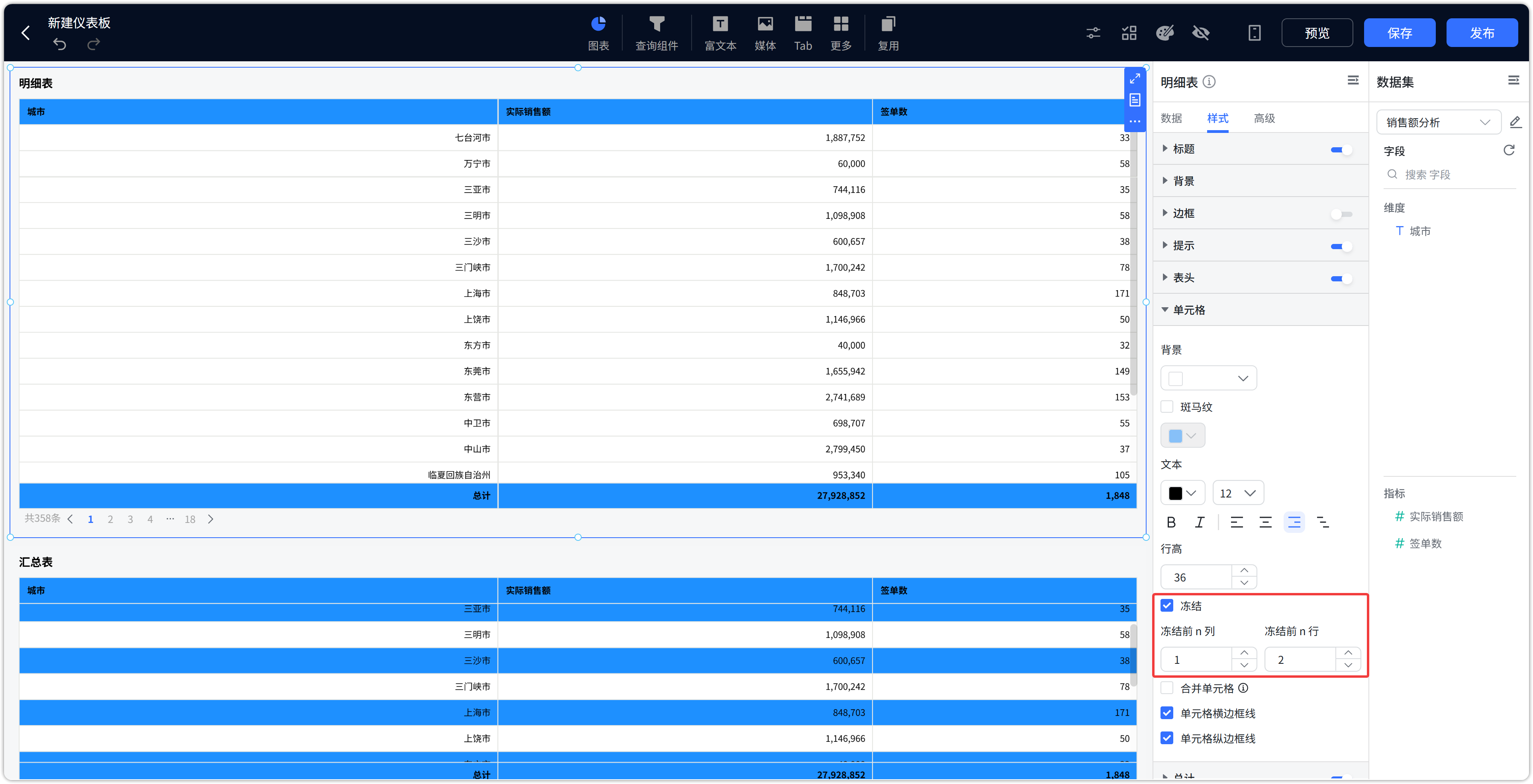

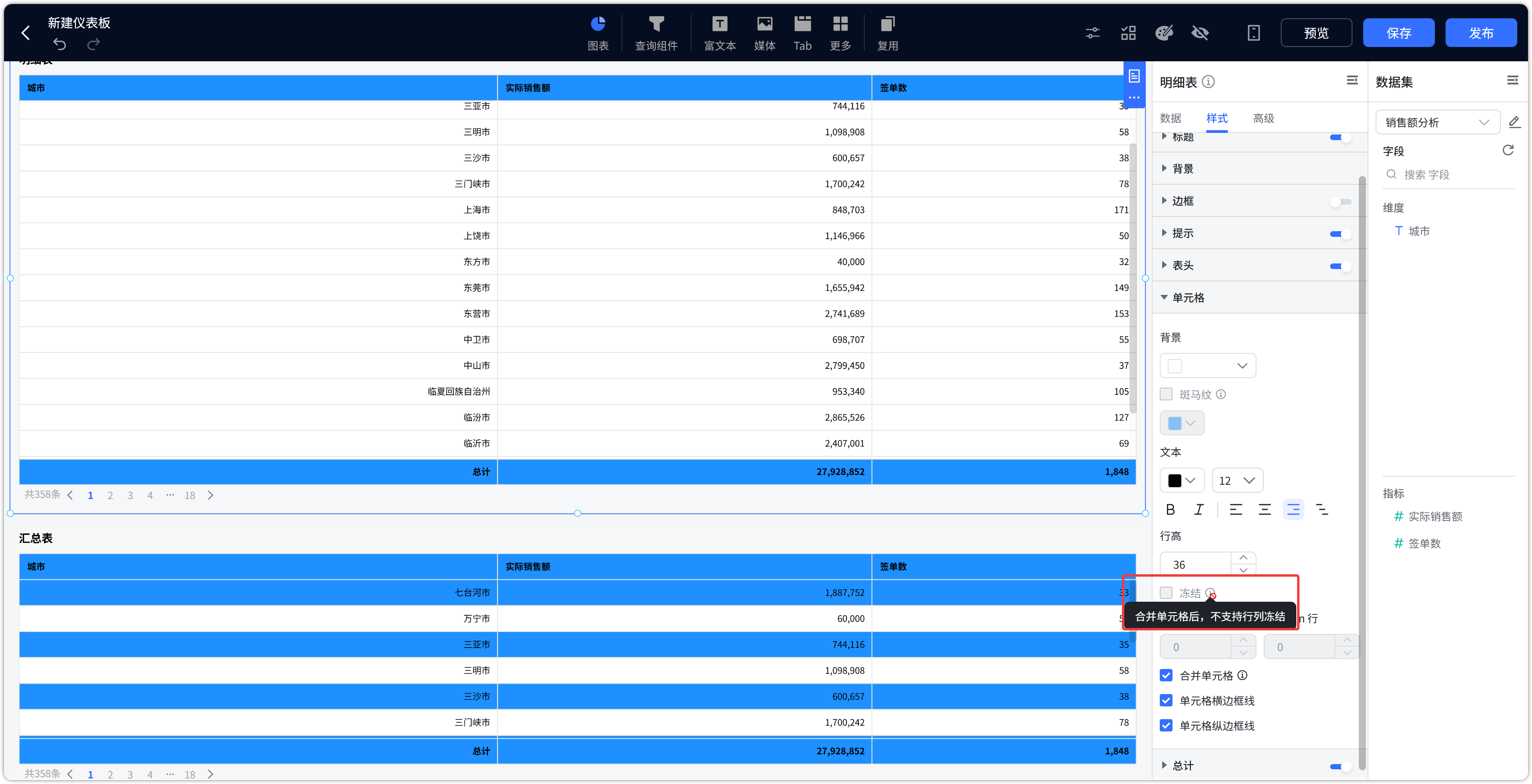

明细表和汇总表支持行列冻结。
明细表和汇总表行列冻结
图 40 明细表和汇总表行列冻结
明细表和汇总表行列冻结
图 41 明细表和汇总表行列冻结

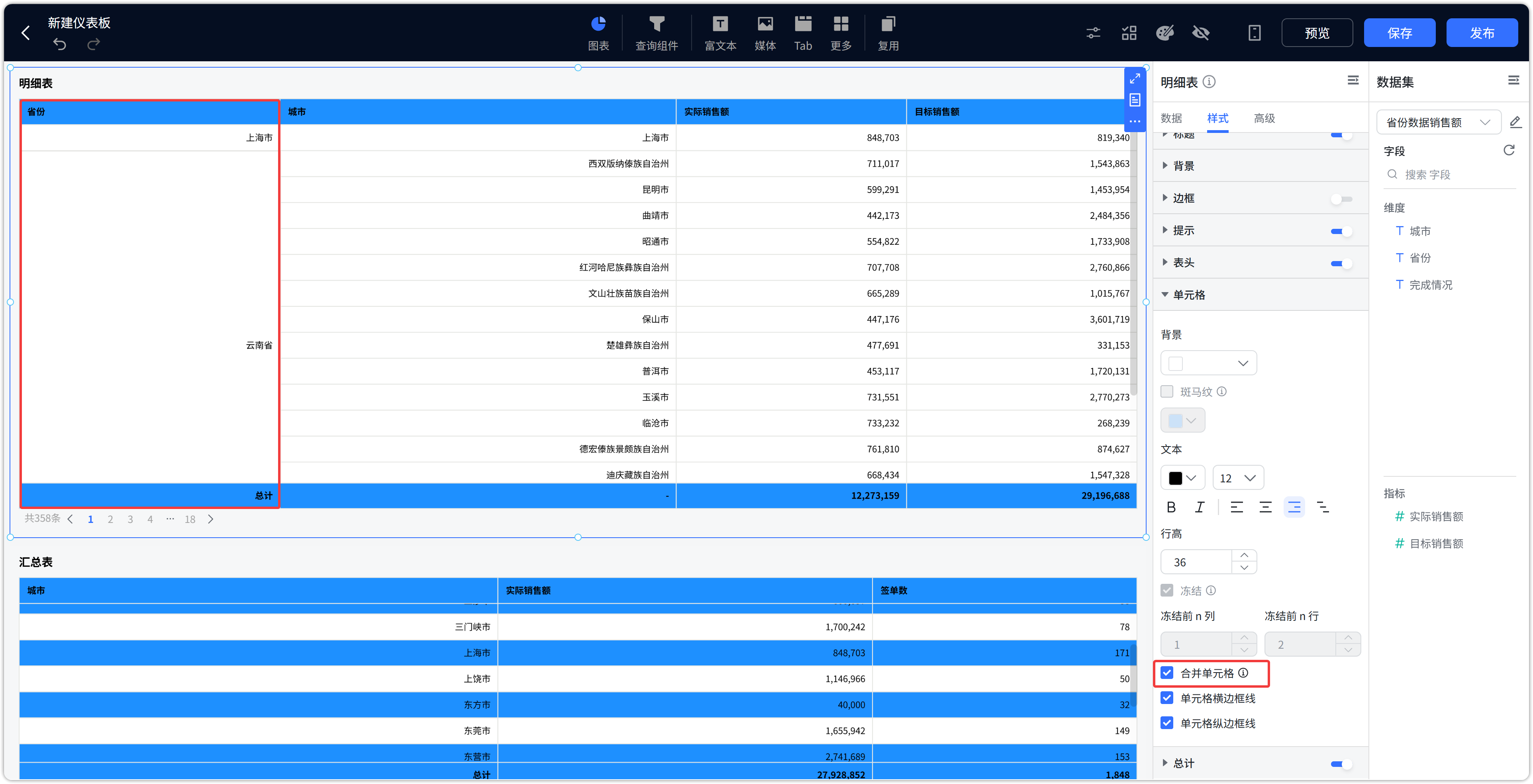

明细表支持单元格合并。
明细表单元格合并
图 42 明细表单元格合并

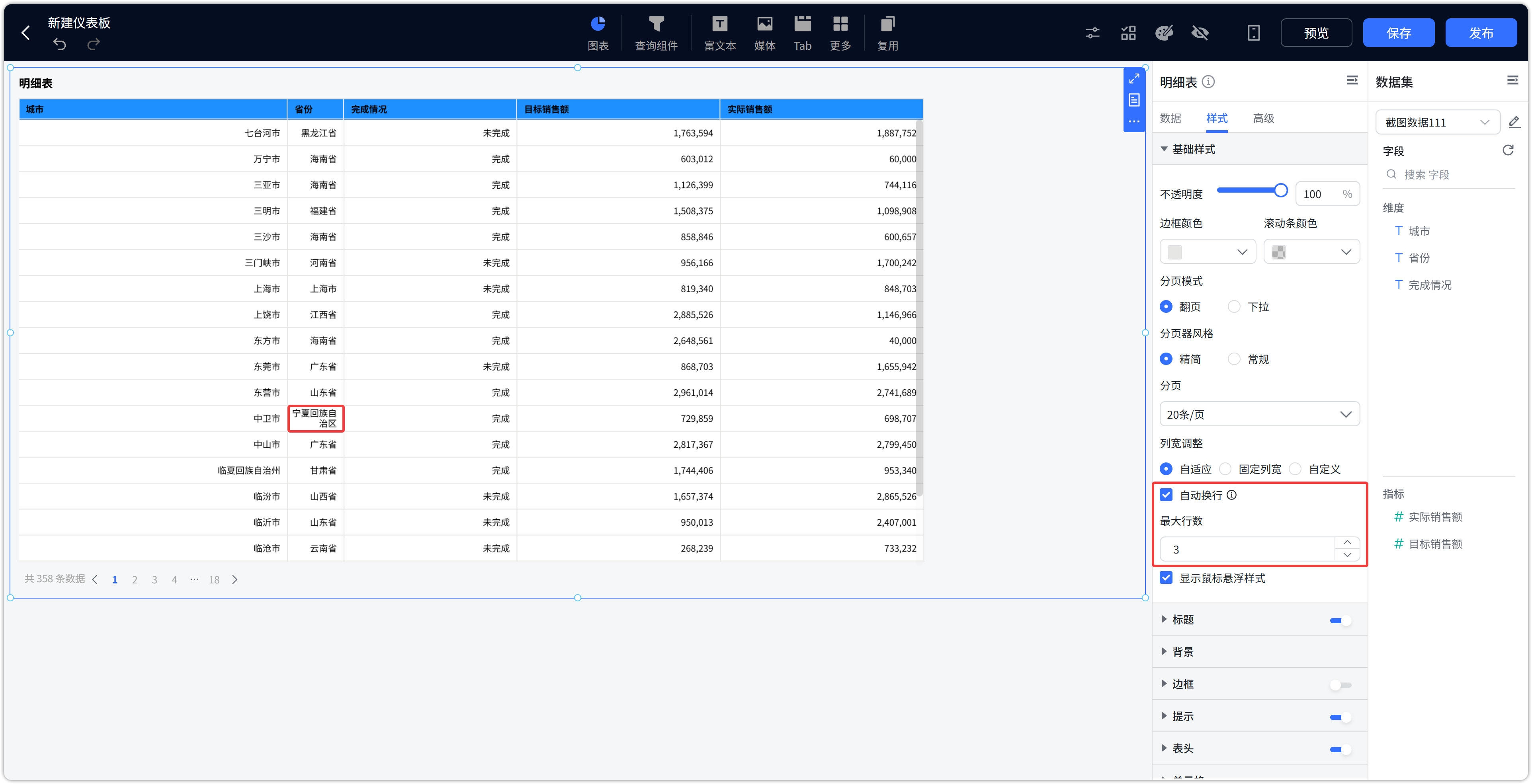

明细表支持自动换行。
注意:自动换行功能启用后,表头的行高无法固定。在开启合并单元格时,自动换行则会失效。
明细表自动换行
图 43 明细表自动换行

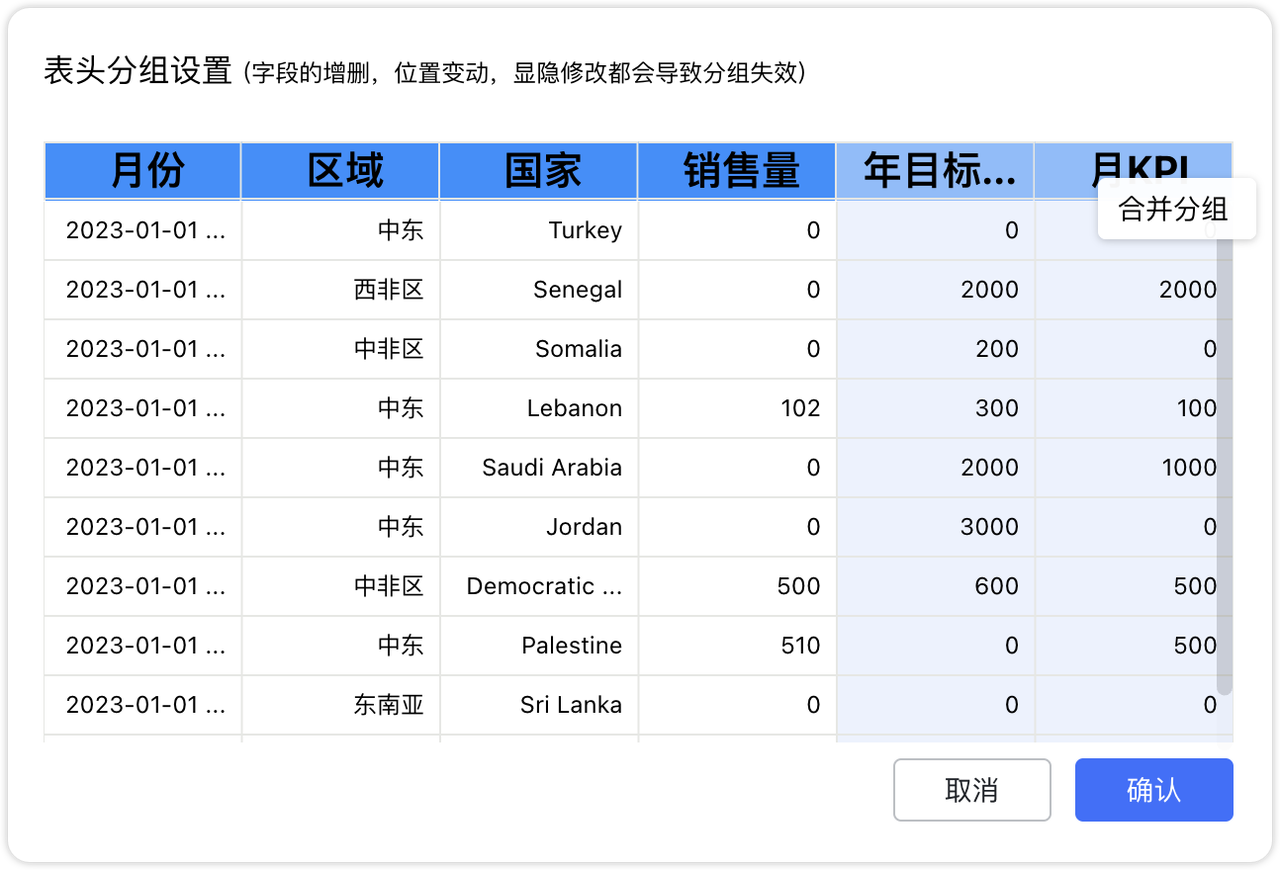

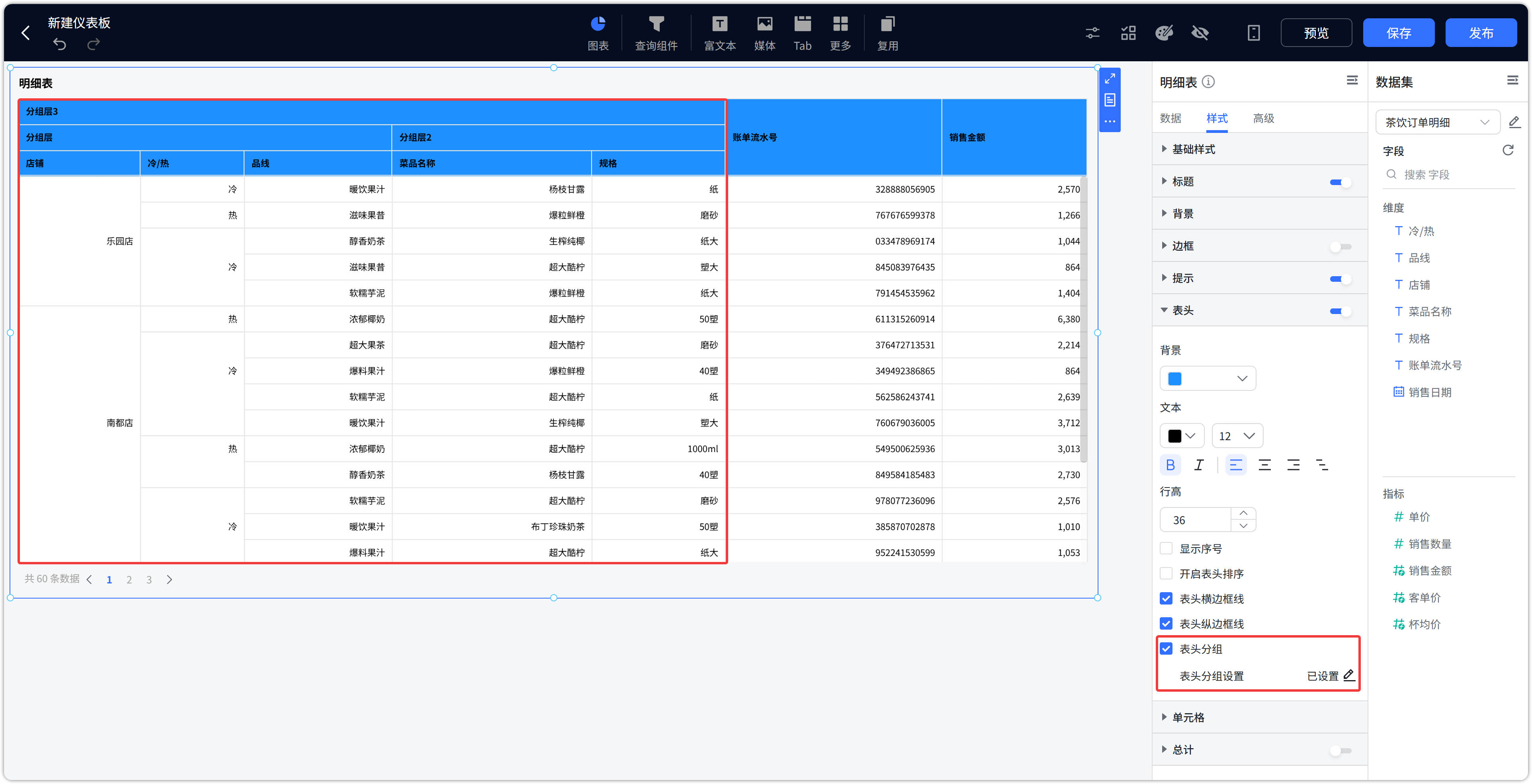

明细表支持表头分组。
明细表表头分组
图 44 明细表表头分组
在表头分组设置页,可按住 Ctrl/Cmd 键选择表头列进行合并分组。注意:仅同级别表头可合并。
明细表表头分组
图 45 明细表表头分组

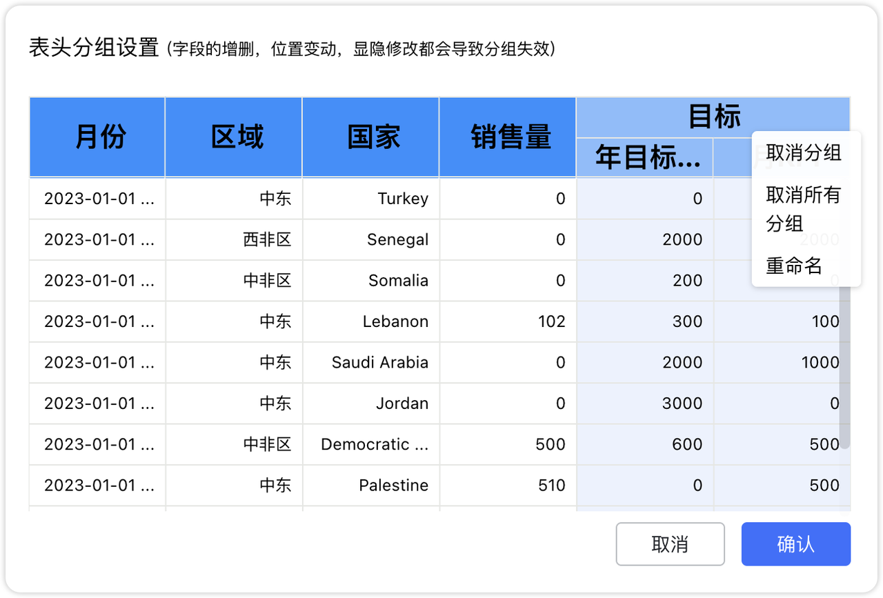

已合并的表头可通过左键选中,右键打开操作菜单进行管理。
明细表表头分组
图 46 明细表表头分组

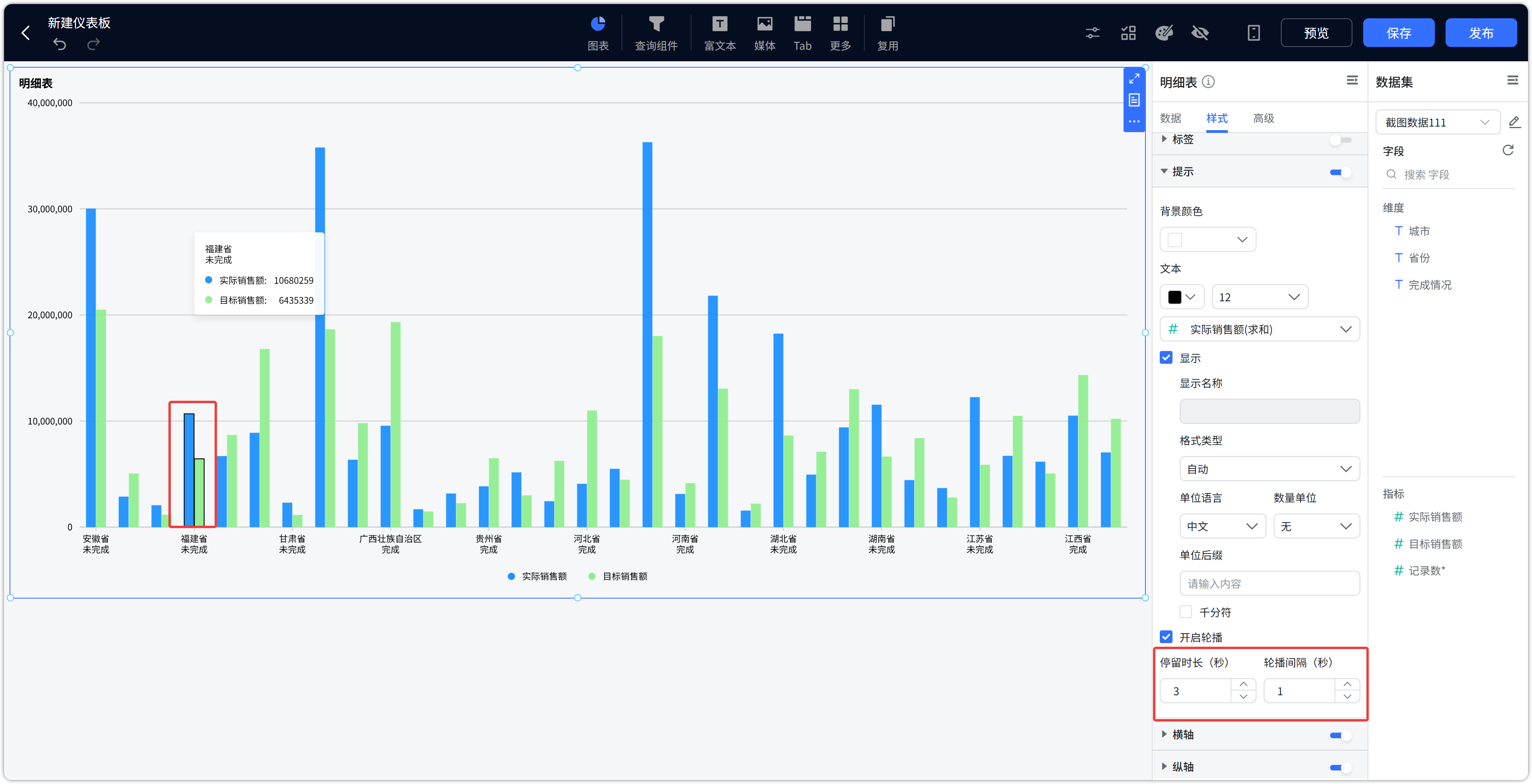

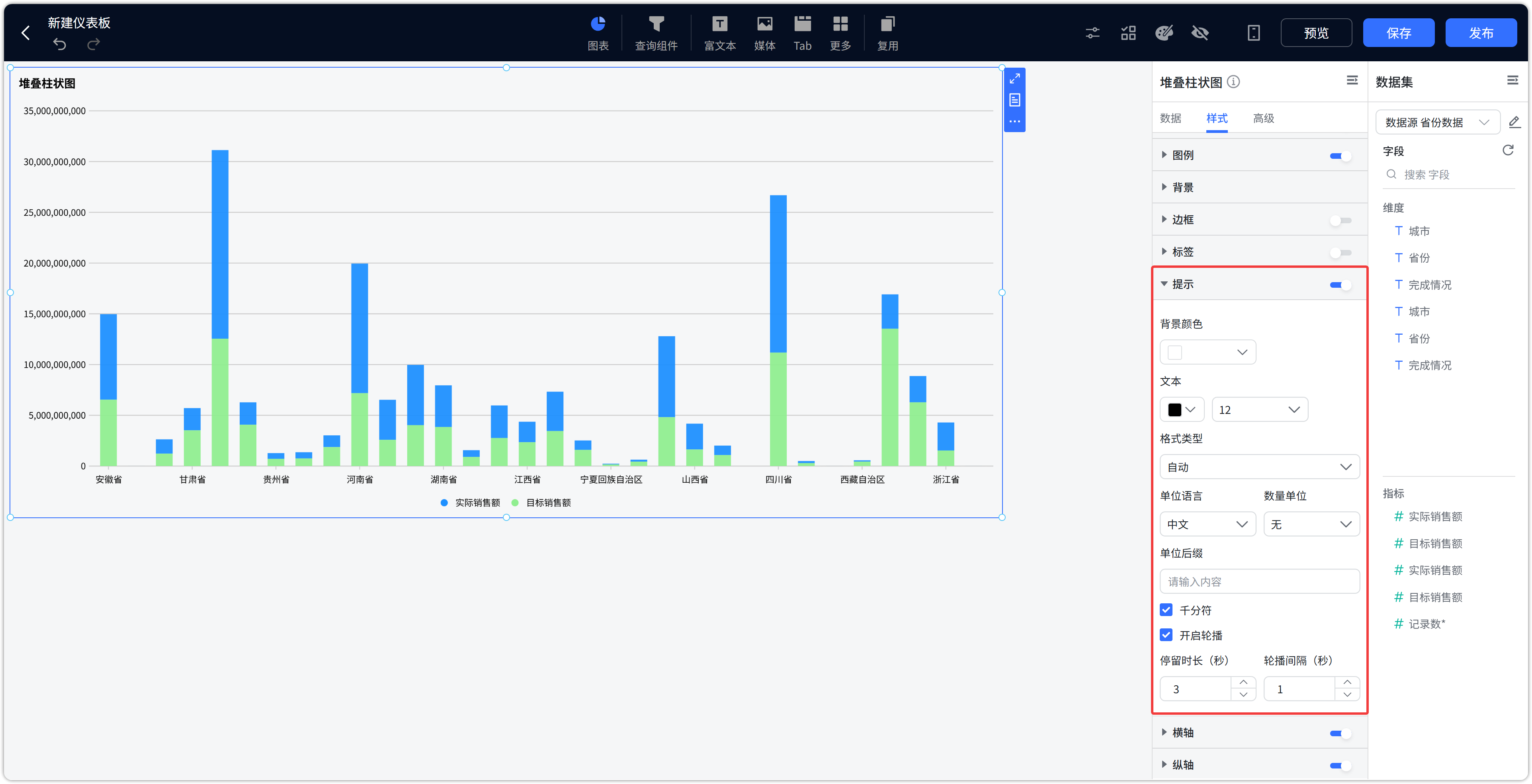

10 提示​
柱状图、组合图、饼图、地图等图表现已支持启用提示信息轮播功能,支持设置提示的轮播停留时长与间隔,便于在无需鼠标悬停的情况下自动轮播展示各数据项的详情。
支持的图表类型包括:
  • 饼图 / 环形图
  • 基础折线图 / 面积图
  • 基础柱状图
  • 双轴图(全部类型)
  • 地图(地图、气泡地图、符号地图)
图表配置提示信息轮播
图 47 图表配置提示信息轮播

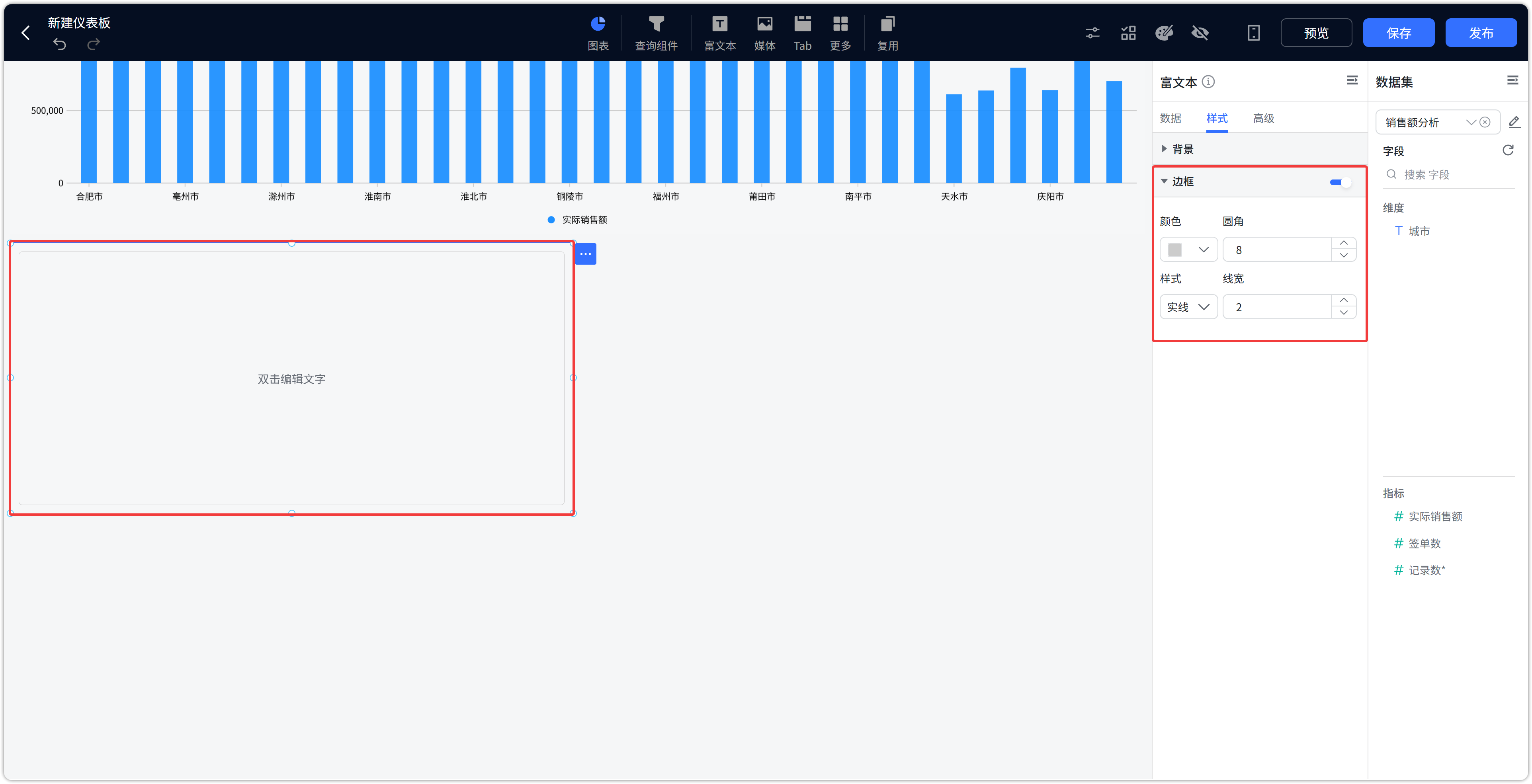

11 边框​
支持设置组件边框,设置边框的颜色、圆角,同时可以选择线条对样式以及设置线宽。
设置组件边框
图 48 设置组件边框

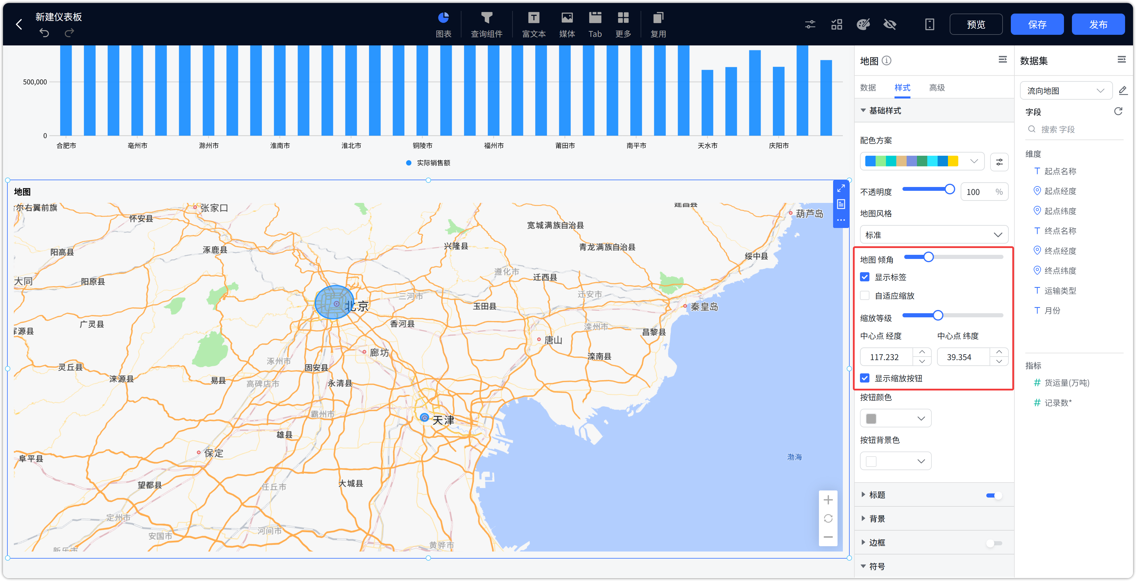

12 地图​
  • 地名标签控制:支持在线地图的地名标签显示设置,用户可自由开启或关闭地名标签。
  • 缩放级别:新增默认缩放级别配置(取消自适应缩放后生效),用户可指定地图加载时的初始缩放比例。
  • 中心点:支持设置地图的默认中心点经纬度(取消自适应缩放后生效),便于地图聚焦于特定区域。
在线地图功能增强
图 49 在线地图功能增强

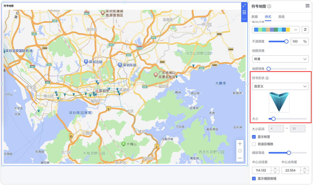

符号地图支持自定义符号形状。
符号地图自定义符号形状
图 51 符号地图自定义符号形状

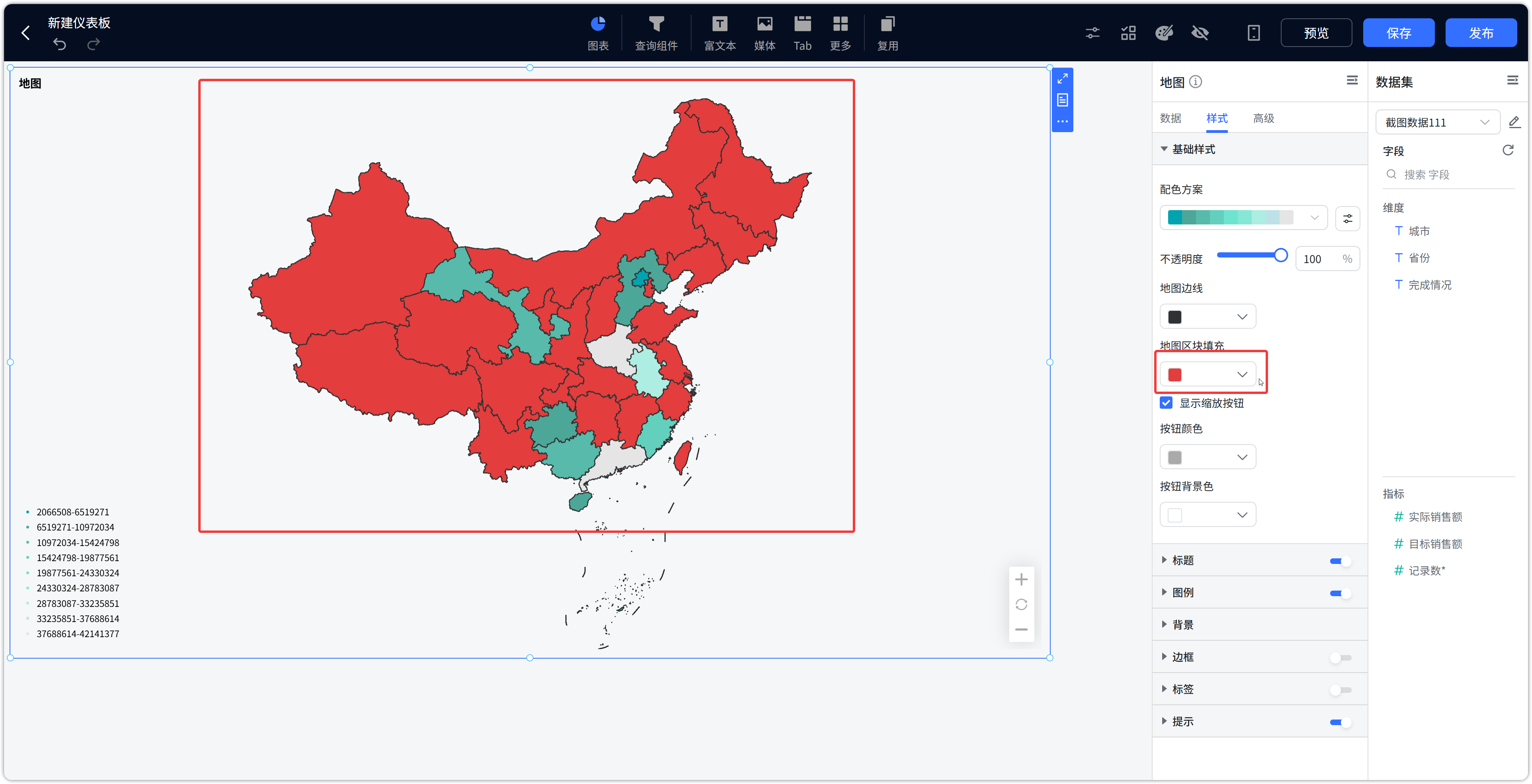

地图和气泡地图支持区域填充功能。
地图和气泡地图区域填充
图 52 地图和气泡地图区域填充
