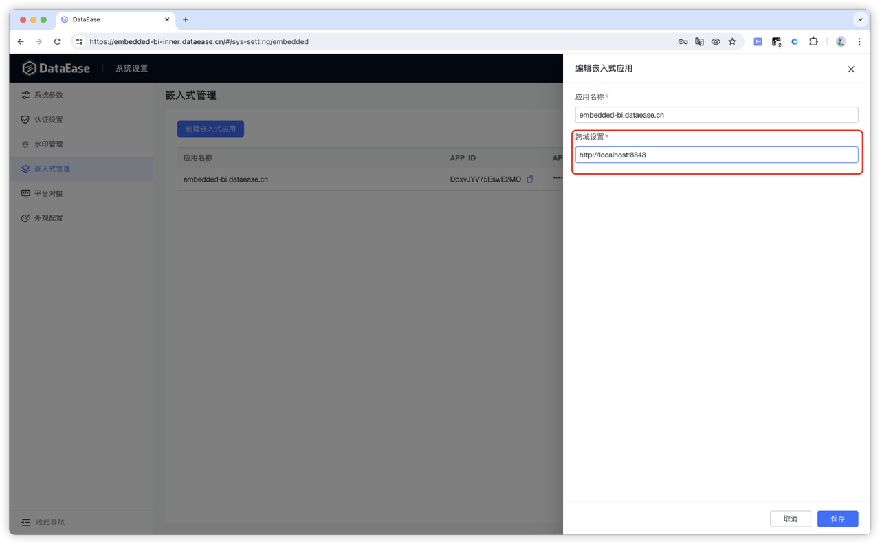

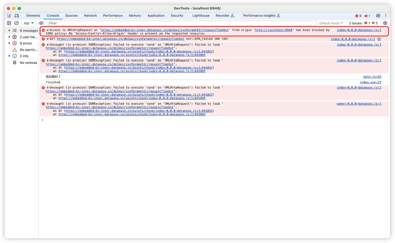

1 DIV 嵌入后,页面打开空白,浏览器控制台有跨域相关的异常报错
如下所示:
-9b68f6c3a1e2de3af6795c2eb1320d6f.png)
解决方案:检查嵌入式应用的跨域设置,与提示报错的 origin 是否相同。
-b9ee5e31be56525ab12f120685aee9de.png)

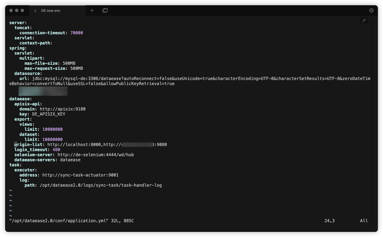

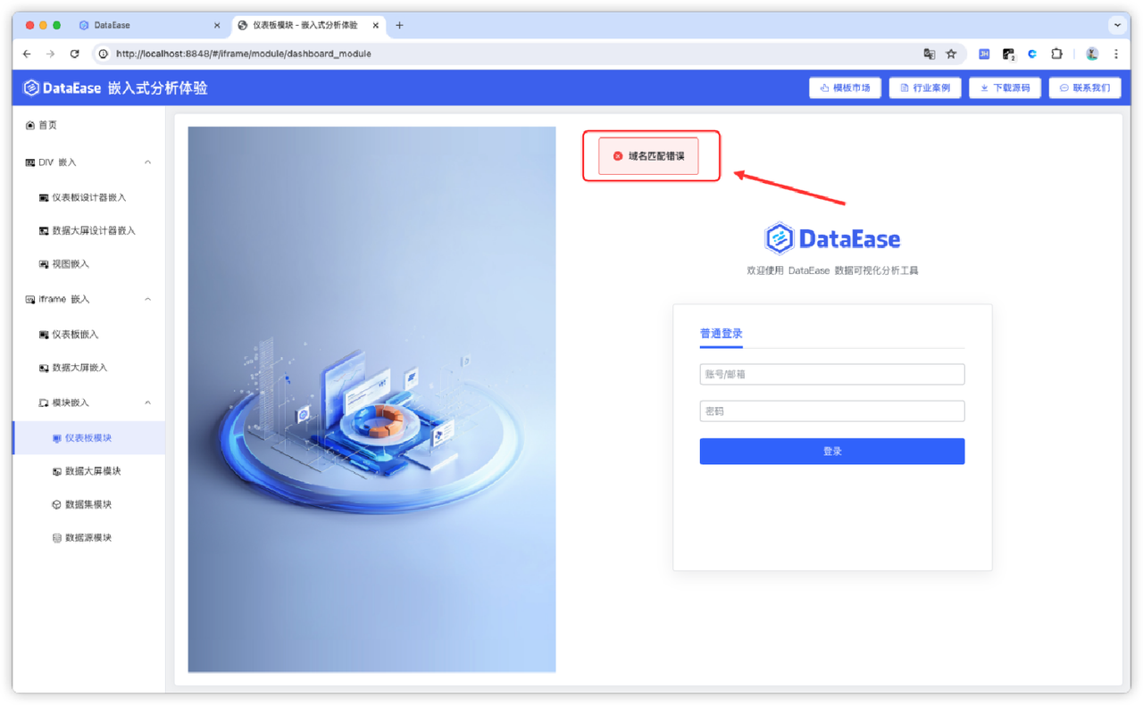

2 Iframe DIV 嵌入后,提示域名匹配错误
如下所示:
-7a38912591ccbebe0f177c869e9e8950.png)
解决方案 1:Iframe DIV 嵌入需要在 DataEase 的配置文件 /opt/dataease2.0/conf/application.yml 里增加 origin-list 配置访问 DataEase 地址,多个地址以逗号隔开并重启 DataEase 服务,如下所示:
origin-list: http://localhost:8000,访问 DataEase 地址1(9080),访问 DataEase 地址2(9080)
#重启 DataEase 服务
dectl restart
-025144538f8c6cbbfa92a0ac3cf6402d.png)
解决方案 2:如果已经填写上述内容后依旧报错,需注意如下 检查嵌入系统访问域名和嵌入式 APP 里面的跨域设置是否一样,需要保持一致。

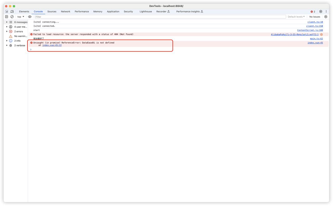

3 DIV 嵌入后,页面打开空白,浏览器控制台提示 DataEaseBi is not defined
如下所示:
-9115239b11c354f0f44d9a74982ea21a.png)
解决方案:

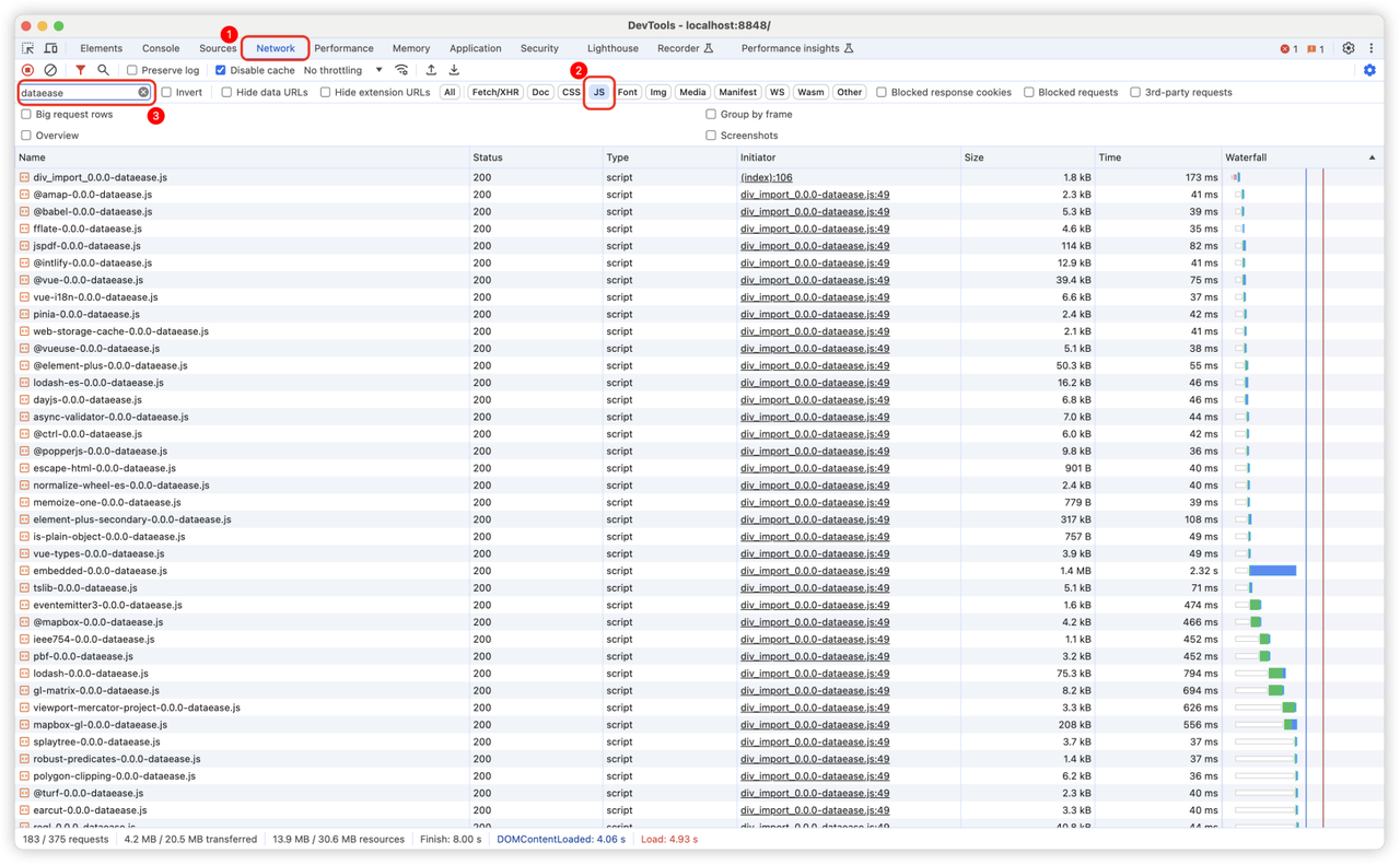

该问题可能由两种情况导致:

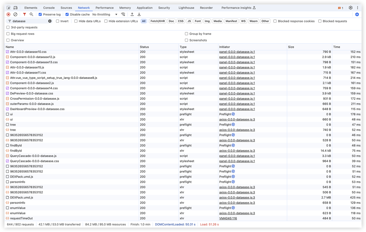

情况一:DataEase JS 未正确引入,如下所示,打开浏览器控制台,在 Network 页签选择 JS ,搜索 dataease 查看是否存在相关 JS 即可判断。
-58183a781559c73a7a9bc1428c4845e9.png)
情况二:加载嵌入式页面时,DataEase JS 未加载完成。可通过 window.onload 或 setTimeOut(不建议) 等方式,等待 JS 加载完成后,再初始化 DataEaseBI 。

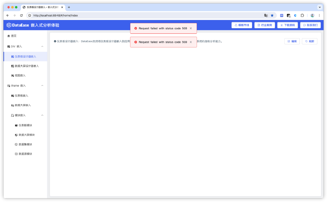

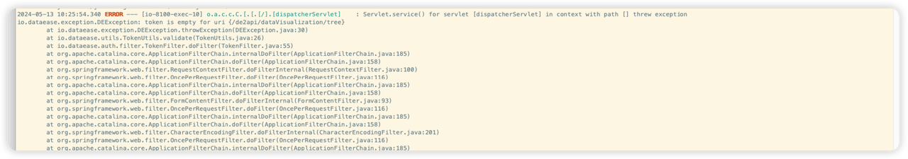

4 页面提示 500,查看 DataEase 容器日志提示 token is empty for uri
如下所示:
-557db0369b9c185c0a9f262b2dcb49d3.png)
解决方案: 该问题为使用社区版的 8100 端口进行嵌入式的调试,将端口修改为 9080 即可。

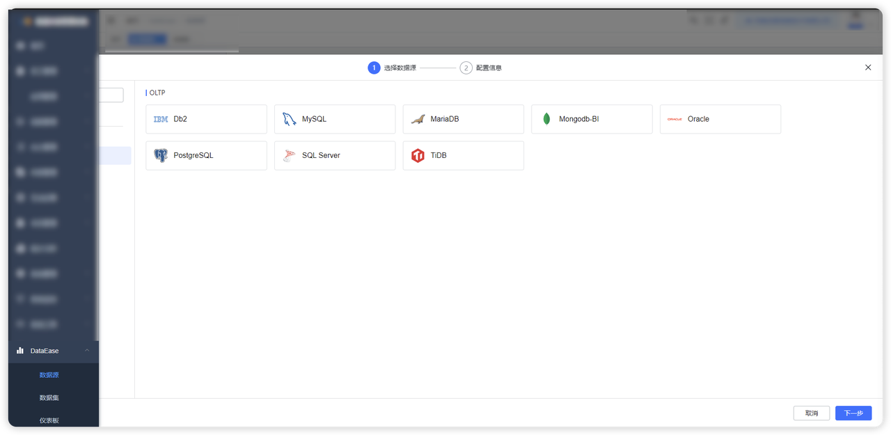

6 DIV 嵌入时创建数据源弹框超出 DIV 范围
如下所示:
-5aa2018b9bbe45508a9e736c39a27b56.png)
解决方案:
- 方案一:DIV 嵌入特性如此,可以在嵌入的目标系统中通过 CSS 类名 datasource-drawer-fullscreen 来设置样式。
- 方案二:iFrame 嵌入无此问题,也可使用iFrame 方式嵌入。

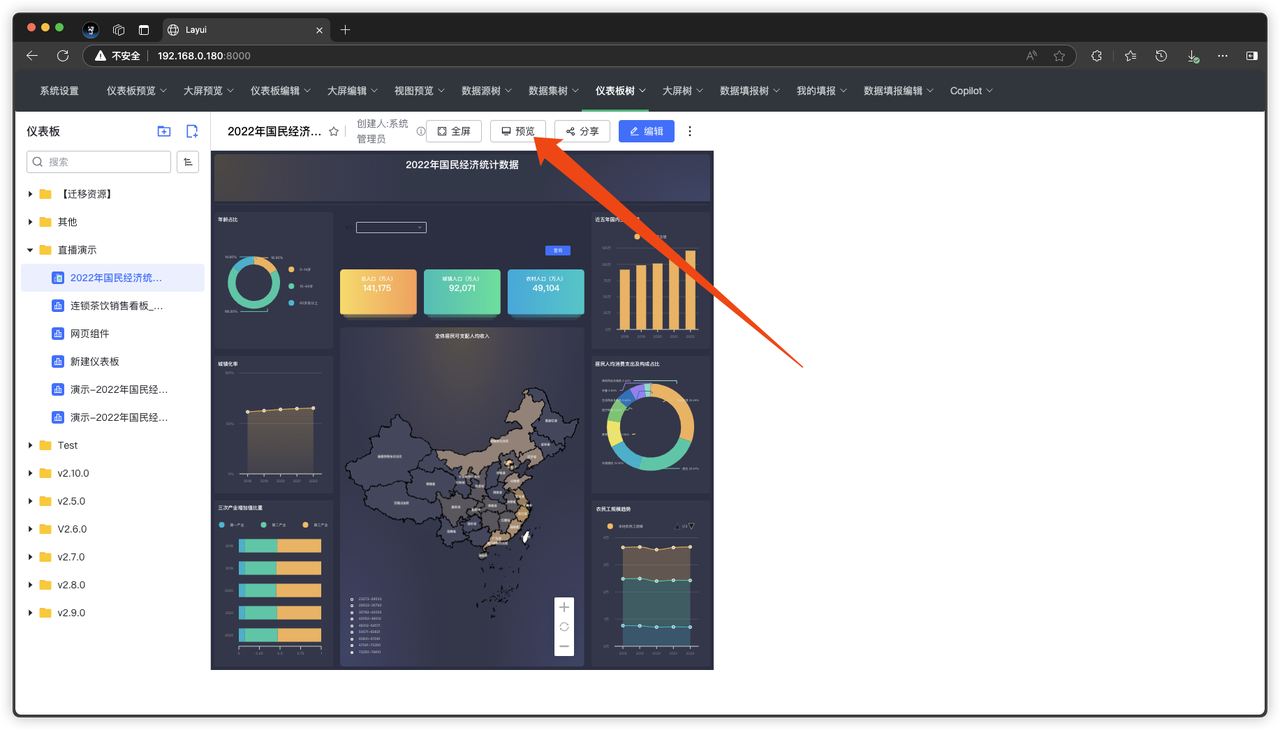

7 DIV 嵌入时点击预览按钮提示域名匹配错误
如下所示:
-66385df841449bc4377e53bd3285ce08.png)
解决方案:需要新开标签页访问的的地址都要配置 origin-list,参考 4.2 处理。

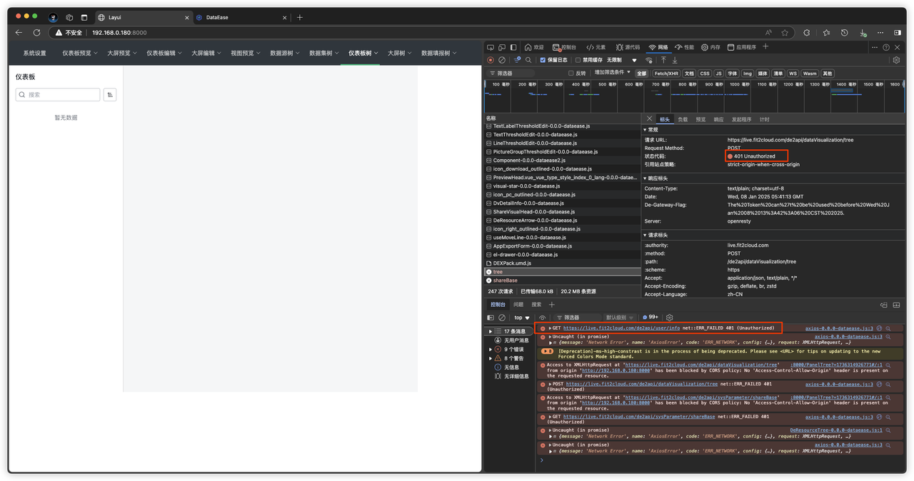

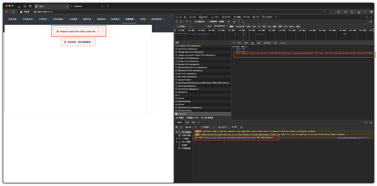

8 DIV 嵌入白屏,网络请求 401,iFrame 嵌入网络请求状态码 400
如下所示:
DIV 嵌入时页面白屏,或列表为空,浏览器控制台查看网络请求状态有 401 状态码
-bd095efb5fbc9e0590156836477305dd.png)
iFrame 嵌入时提示 Request failed with status code 400
网络请求返回异常:Request processing failed: com.auth0.jwt.exceptions.InvalidClaimException: The Token can't be used before Wed Jan 08 13:42:29 CST 2025.
-ebaf2e4e9858ccac4f6cbfdfe7a3211c.png)
解决方案:
- 保证要嵌入的目标系统和 DataEase 服务器时间保持一致。
- 嵌入式 Token 生成的时间需要与 DataEase 服务器时间保持一致,根据异常信息可知,Token 生成的时间是 Wed Jan 08 13:42:29 CST 2025,所以如果 DataEase 服务器时间早于此时间就会出现此问题。
