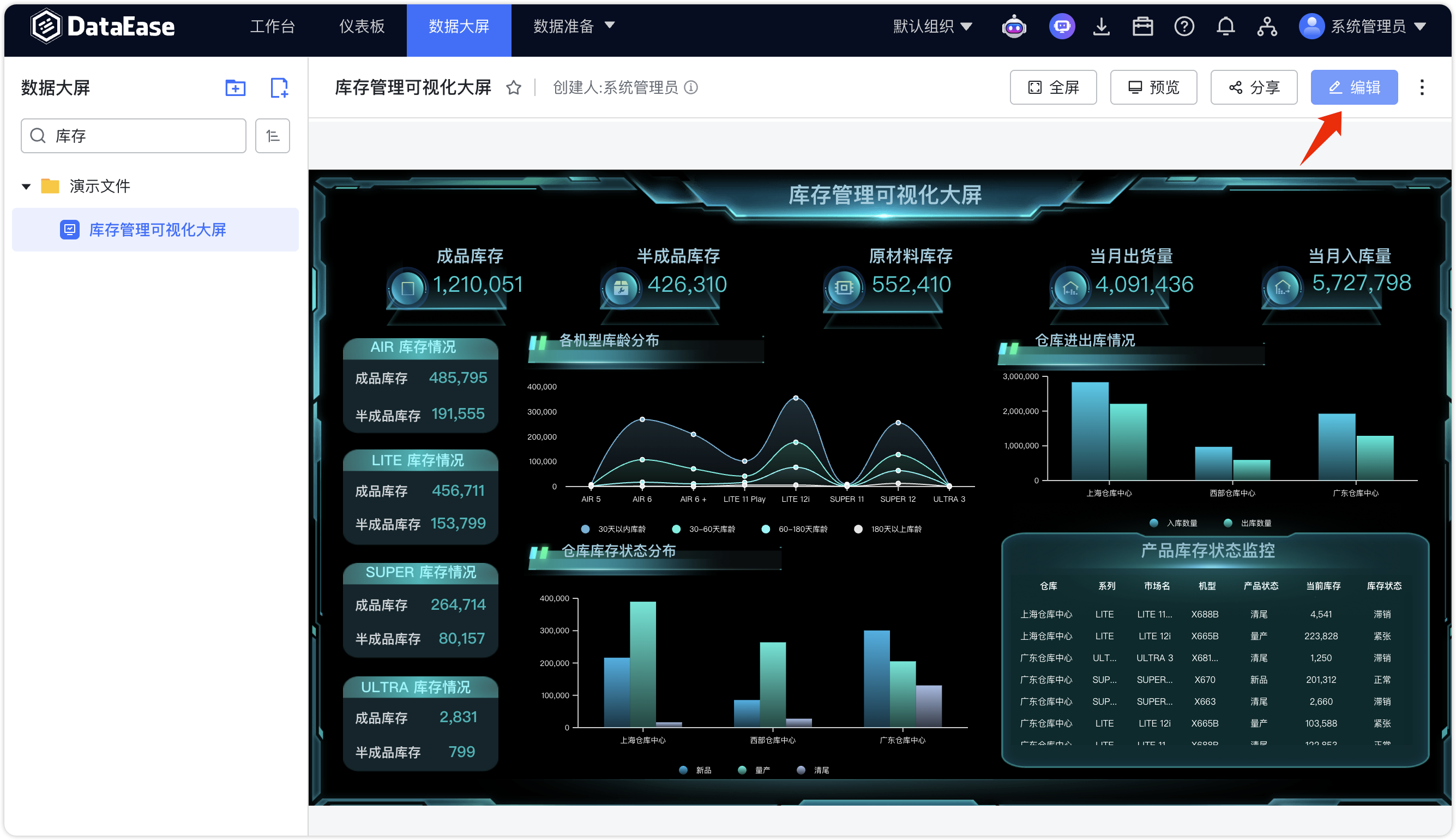

数据大屏基础功能

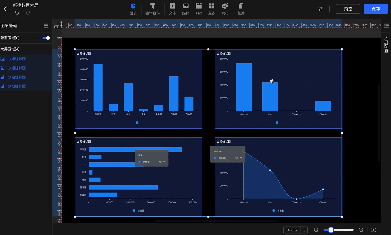

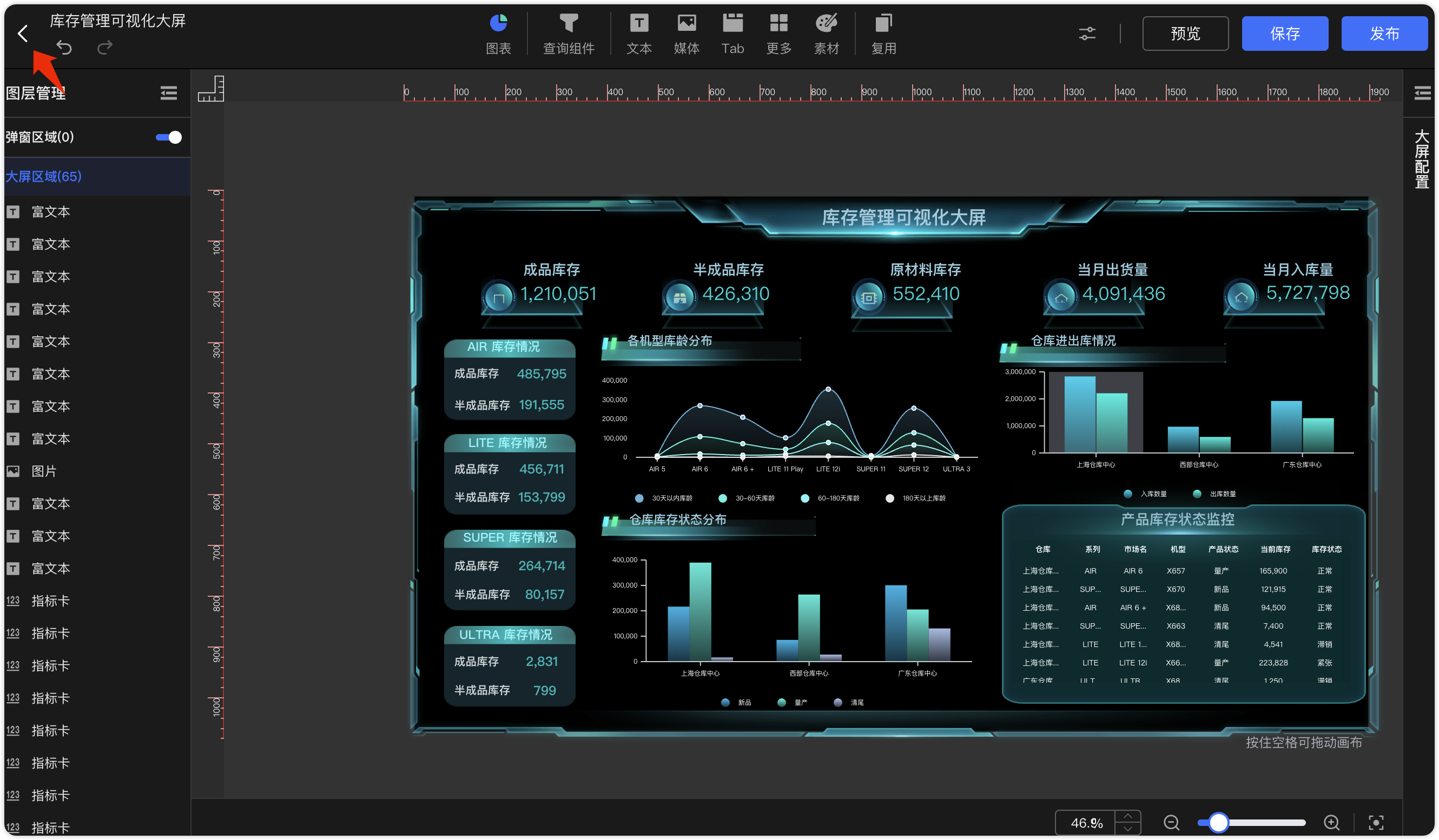

1 编辑数据大屏​
点击下图所示的位置或者新建数据大屏,进入数据大屏编辑界面。

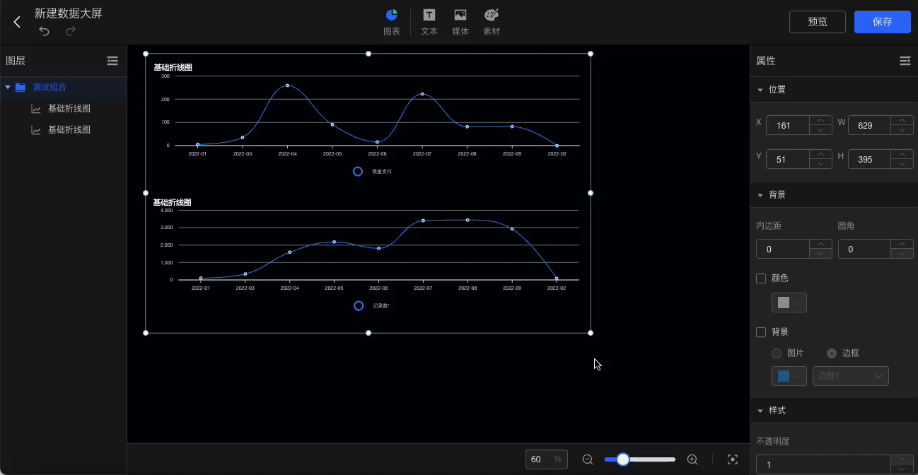

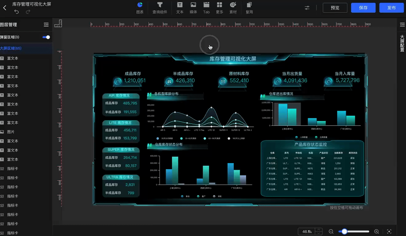

2.0编辑仪表板
在数据大屏中新建组件时,新组件将自动显示在屏幕中心位置,同时画布区域也会同步定位到屏幕中心。

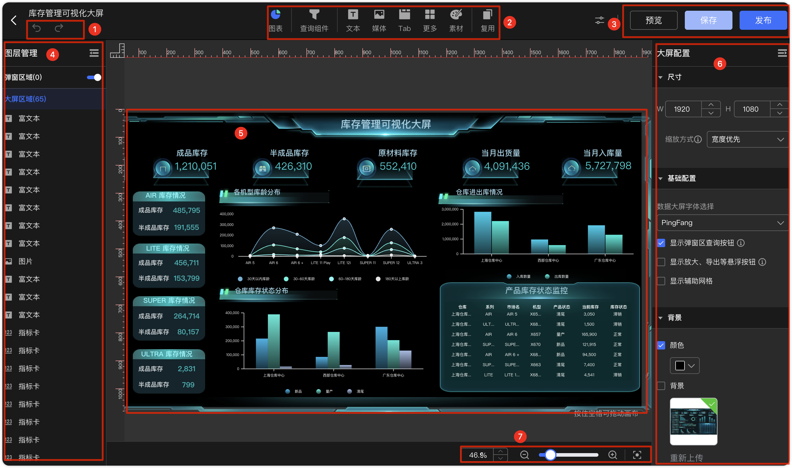

更新1
功能区划分如下:
  • 【序号 1】撤销、恢复操作;
  • 【序号 2】组件区,包括图表、文本、媒体、素材等;;
  • 【序号 3】外部传参设置、预览、保存;
  • 【序号 4】图层管理,查看画布中的所有组件,并进行图层的管理;
  • 【序号 5】画布区域,可将组件添加至该区域、并调整组件的位置;
  • 【序号 6】属性配置,调整尺寸、背景等配置;
  • 【序号 7】比例的调整,来控制和调整画布的缩放比例;
2.0新建仪表板2
按住空格键并同时使用鼠标或者触摸板,可自由移动数据大屏的画布位置。
更新1

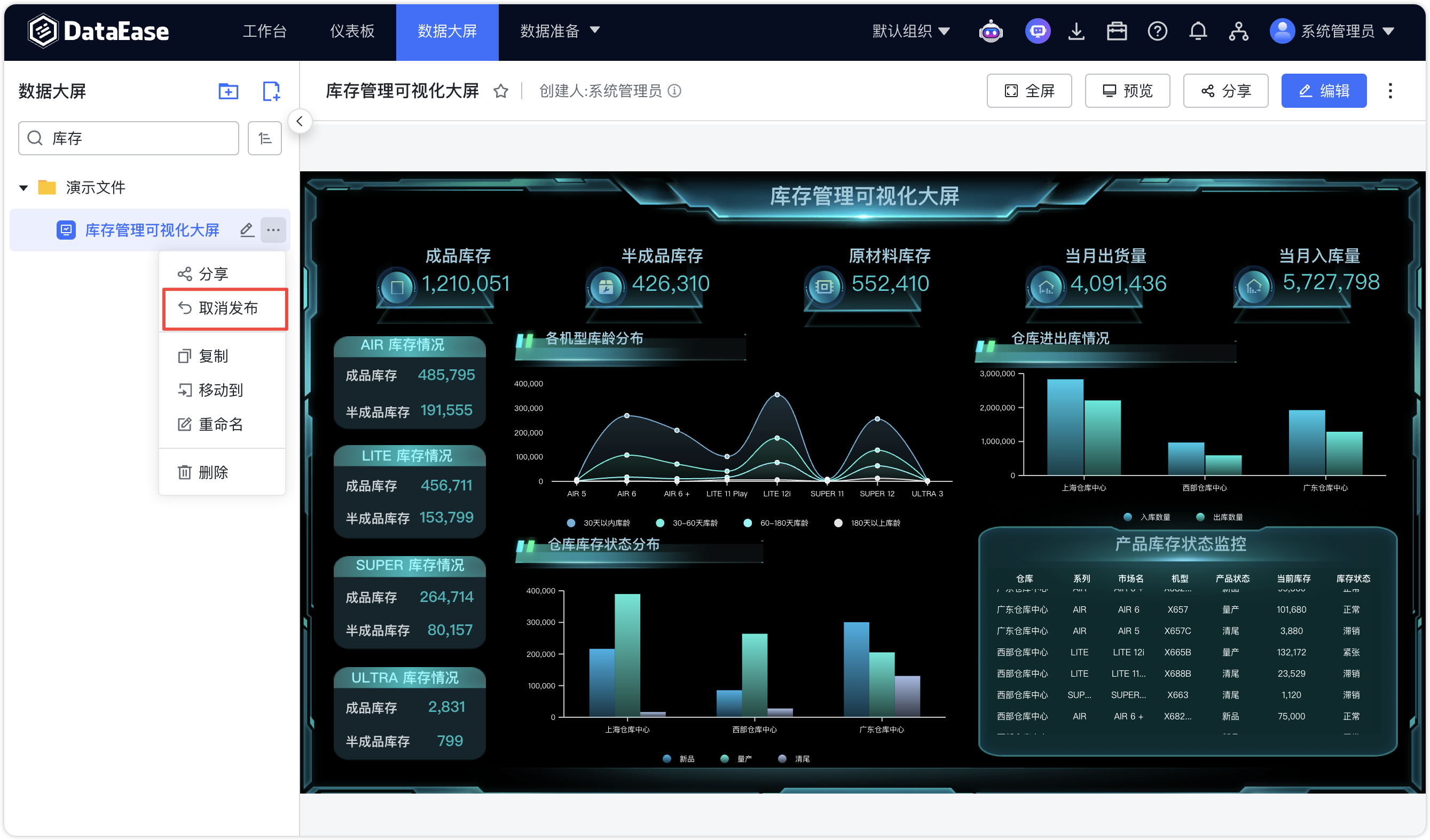

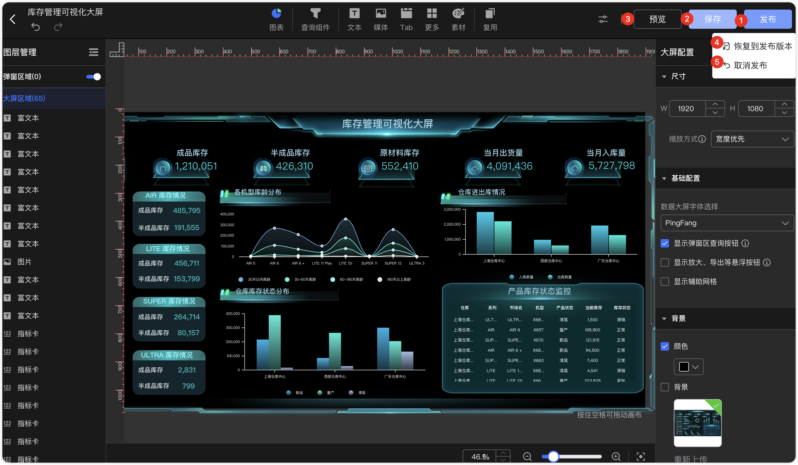

2 保存与发布​
数据大屏提供发布版本与草稿版本两种版本,支持保存、发布、取消发布、恢复及预览操作。其中发布与取消发布影响发布版本,而保存和恢复至发布版本则作用于草稿版本。
使用示例:
  • 新建仪表板并修改内容,此时仅能【保存】为草稿,不能直接预览或分享。
  • 点击【发布】,草稿版本正式成为发布版本,供用户查看和使用,可以访问、分享和收藏。
  • 点击【取消发布】,则撤销已发布版本,使其变为草稿版本。
  • 若需要调整内容,可修改并【保存】,生成新的草稿版本。点击【恢复到已发布版本】,放弃当前修改,将草稿版本还原至已发布版本。
更新1
更新1

  • 发布与取消发布
    • 发布逻辑:发布操作用于发布草稿版本,仅当存在草稿版本时可执行发布。
    • 取消发布逻辑:
      • 仅存在已发布版本时,如果取消发布后,已发布版本变为草稿版本;
      • 同时存在草稿版本和已发布版本 ,在取消发布后,已发布版本被放弃,仅保留草稿版本;
      • 无已发布版本时,无法执行取消发布,只能保存草稿版本。
  • 预览和查看
    • 预览页查看的是已发布的仪表板版本,而非未发布的草稿版本。
    • 若存在已发布版本和草稿版本,则预览显示已发布版本;
    • 若仅存在草稿版本,则无法预览。
    • 预览页的仪表板信息栏新增状态提示,若存在未发布的草稿版本,则显示【有更新】。

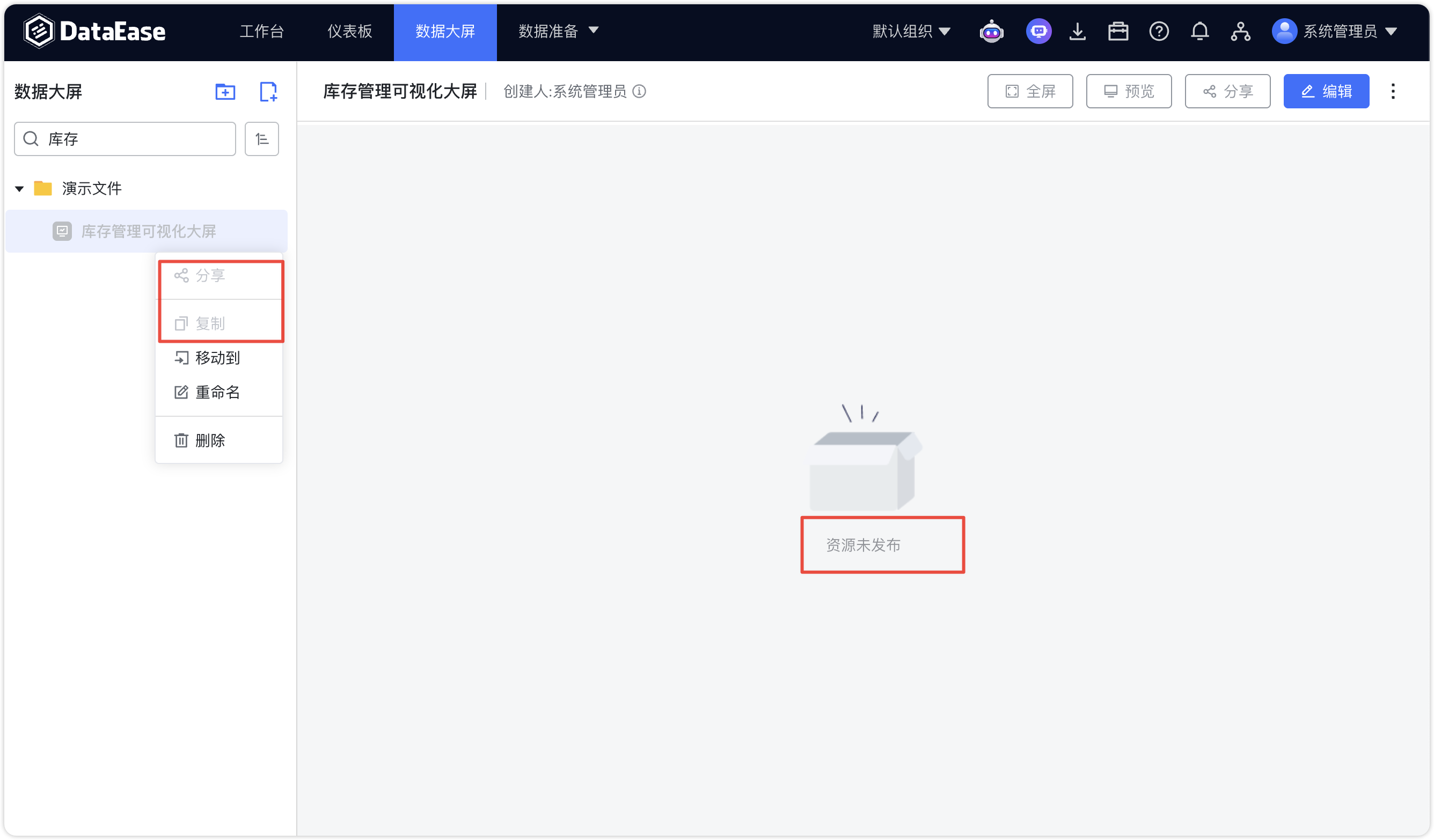

  • 列表展示

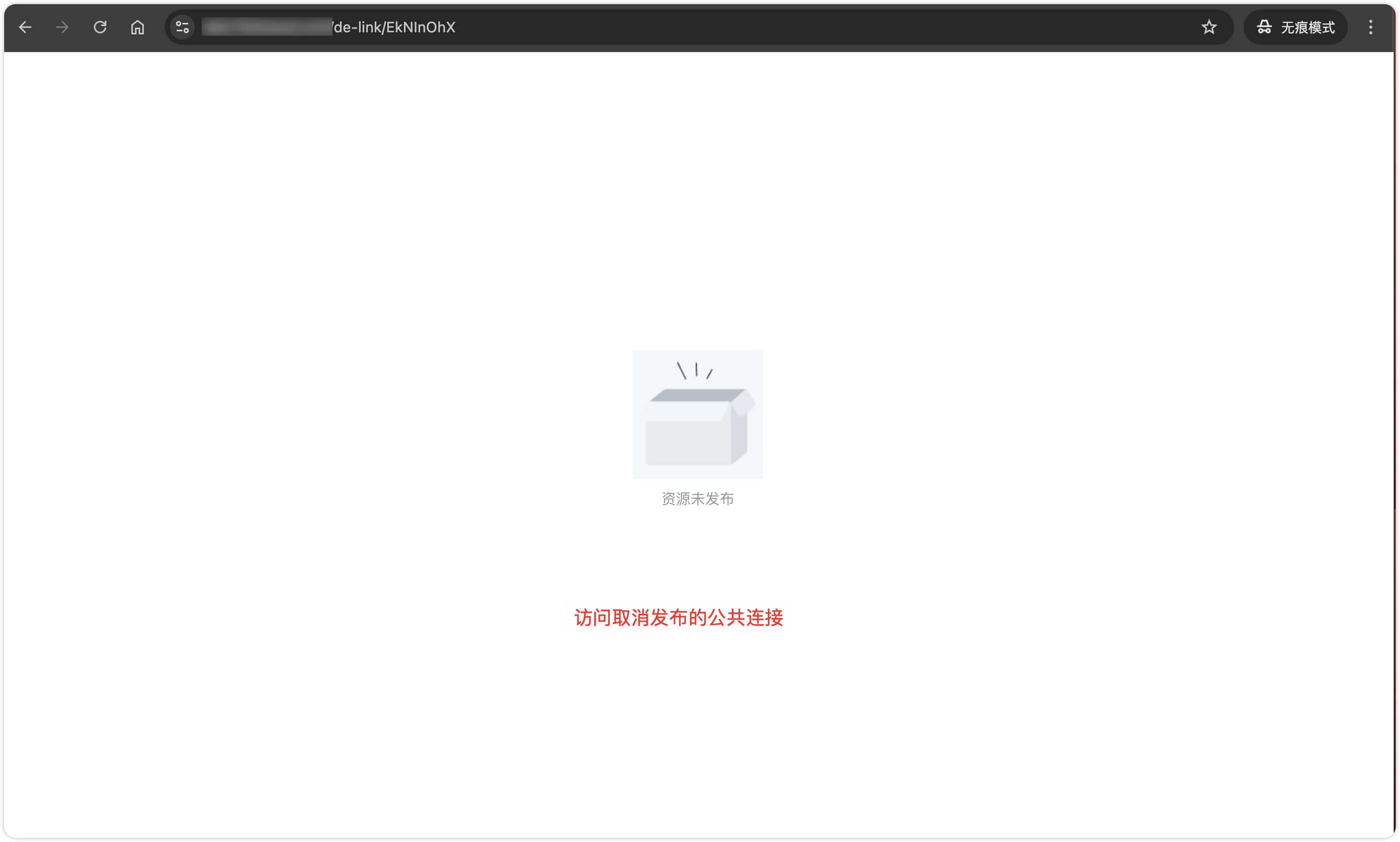

    • 取消发布或者仅存在草稿版本在列表中置灰,不可查看、分享、收藏;
    • 已发布过的仪表板和数据大屏若取消发布后(即仅存在草稿版本),原先创建的分享链接和收藏记录不删除。通过分享链接访问时,将提示仪表板未发布,同时在收藏栏中无法点击查看。

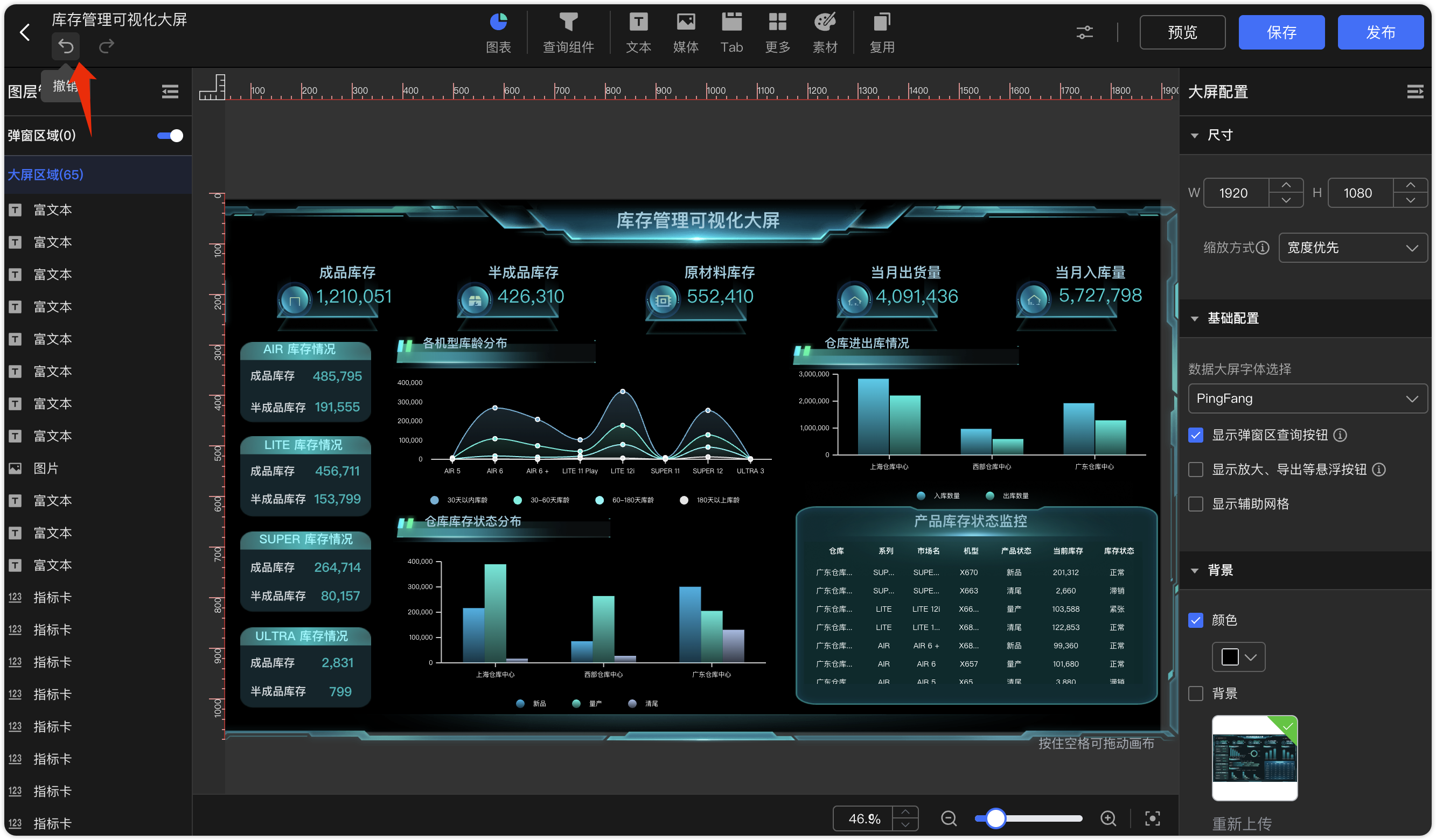

3 撤销​
点击下图按钮,撤销上一步操作。
2.0撤销

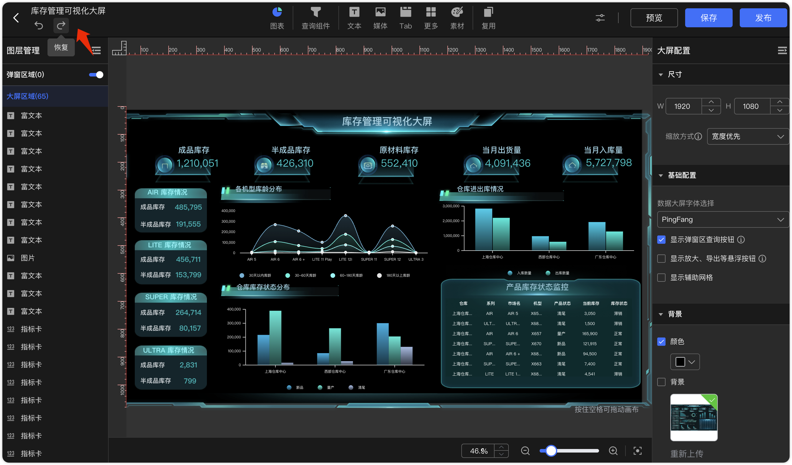

4 恢复​
点击下图按钮,可以对组件操作恢复。
2.0恢复

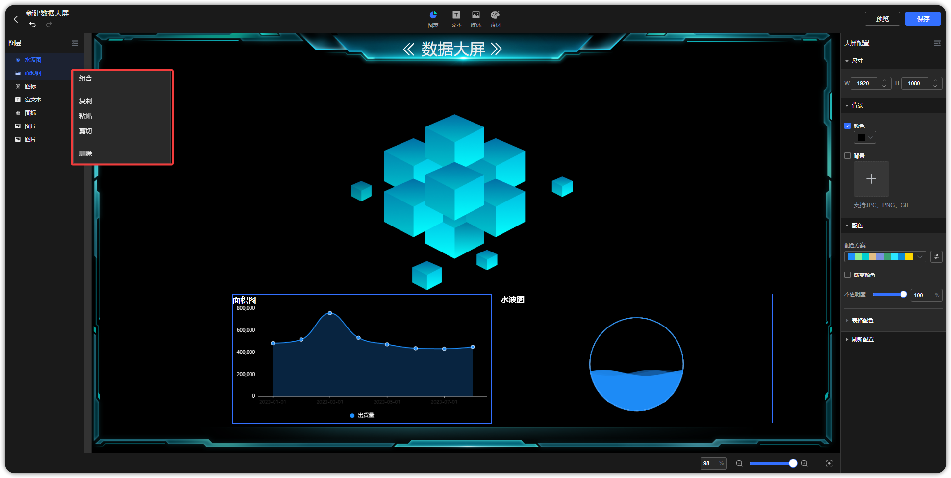

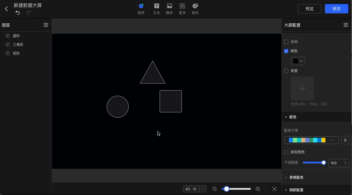

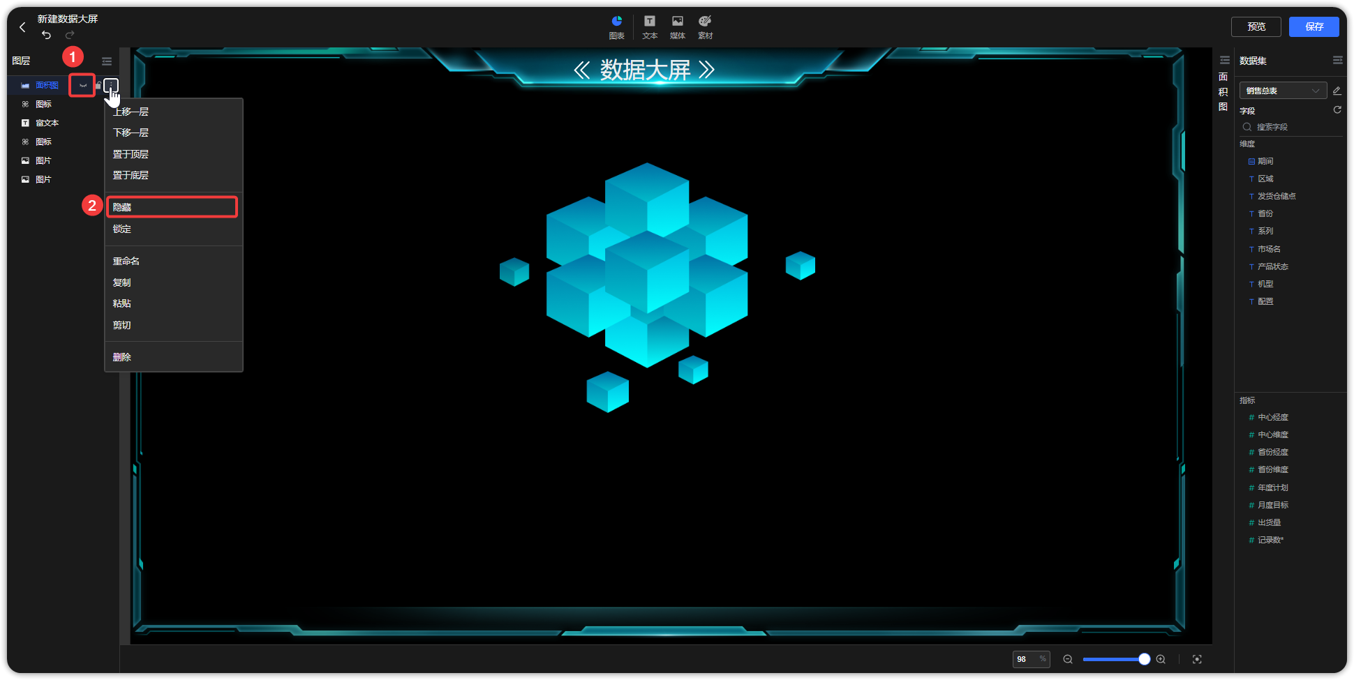

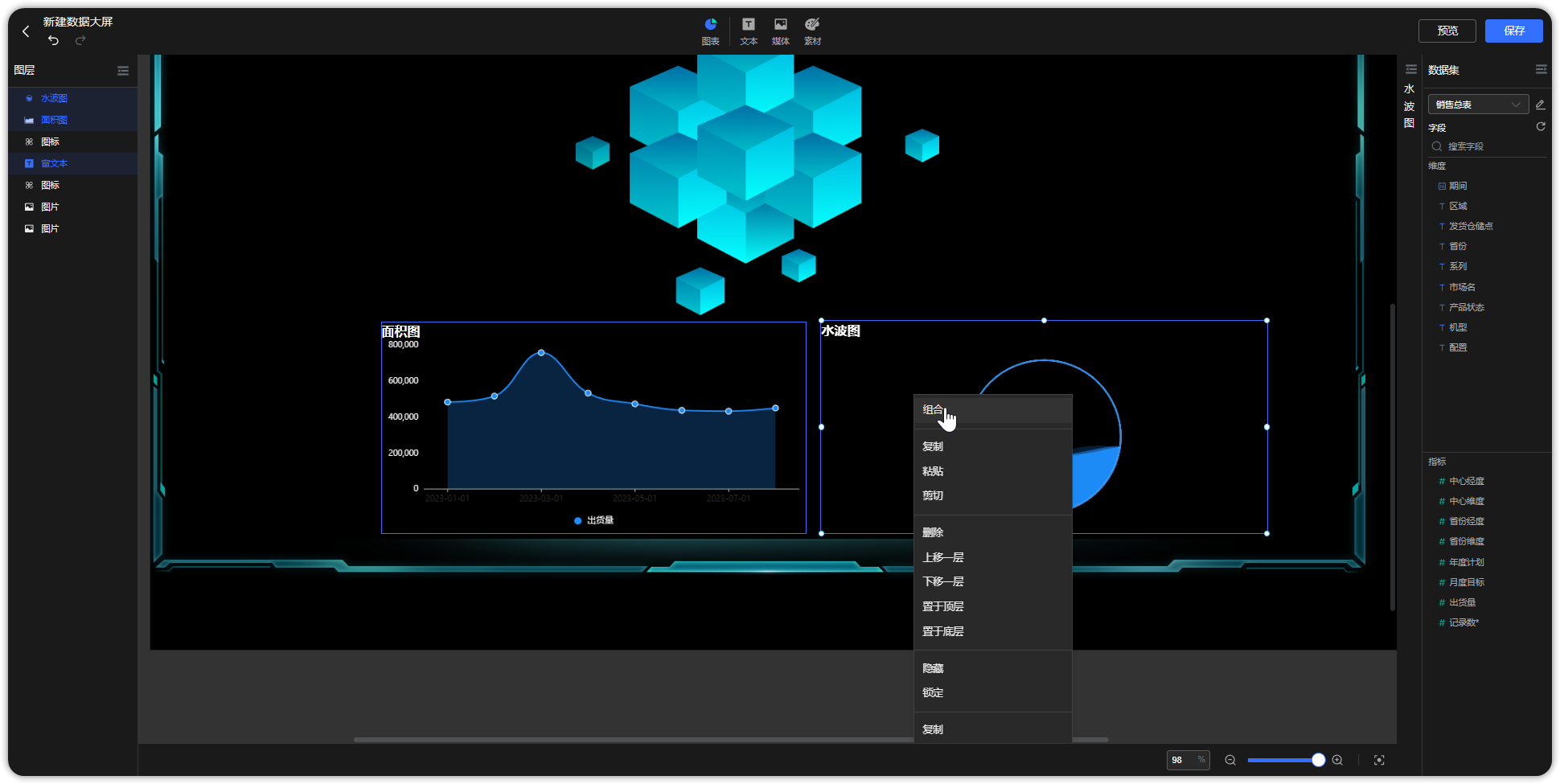

5 图层管理​
根据组件添加至画布区域的顺序,图层自下而上,即最先加入画布区域的组件,位于最底层。
图层管理分为弹窗区域、大屏区域。用户在图层管理或者点击图层右键,来调整组件的图层。
样式

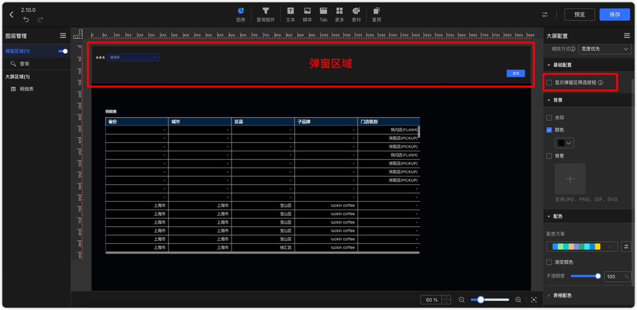

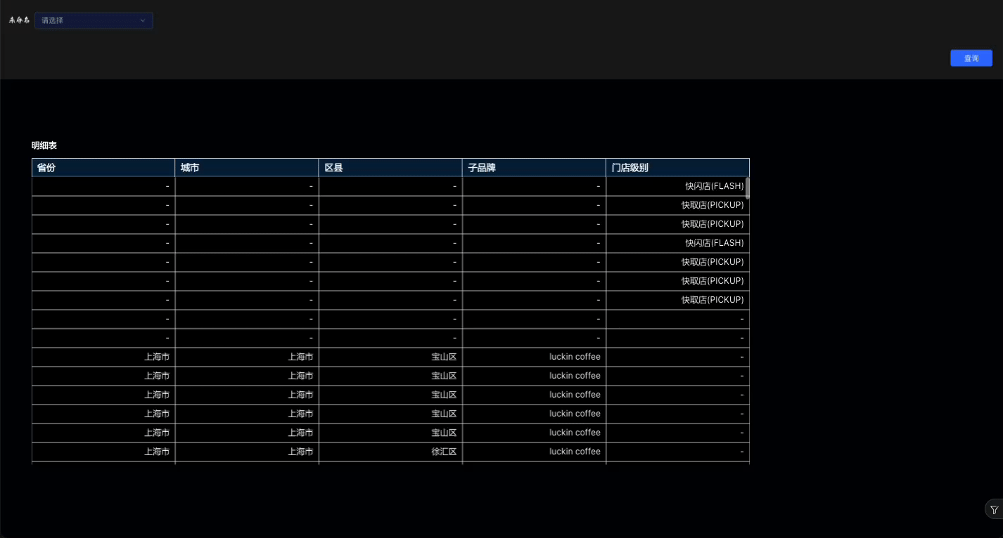

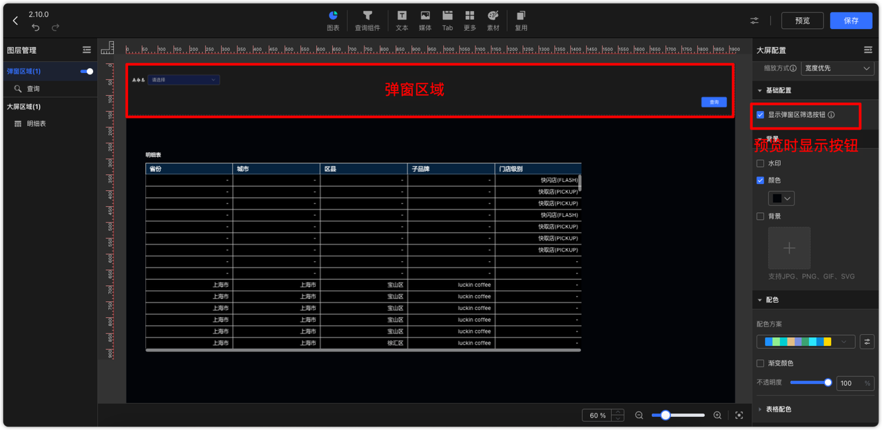

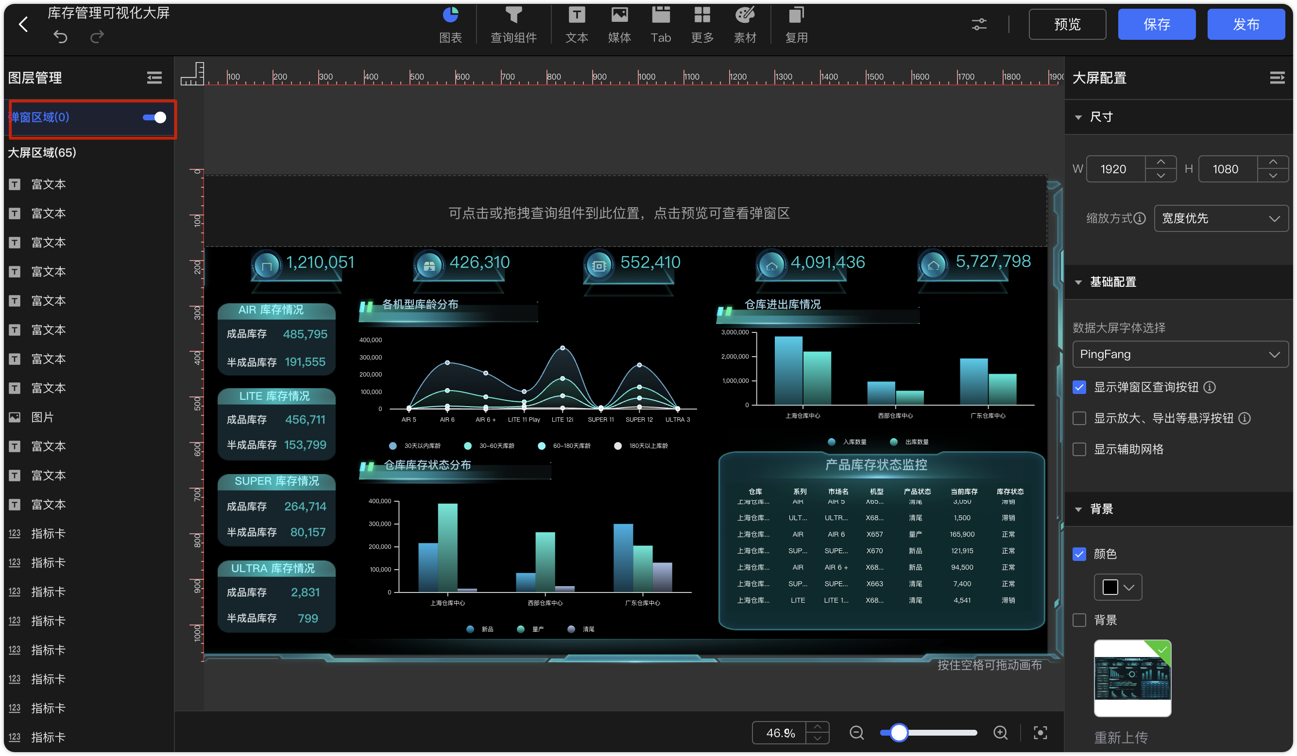

5.1 弹窗设置​
打开弹窗区域,可在弹窗区域中添加查询组件。
样式
在全屏或预览的界面下,当设置了弹窗区时,数据大屏右下侧会出现查询按钮,点击可唤出弹窗区。弹窗区的查询组件功能同普通查询组件,同时也支持外部传参。
更新1
弹窗区查询按钮支持显示控制打开预览时弹窗区域的控制按钮,则支持用户预览数据大屏时动态调整弹窗区域的显隐。
更新1
更新1
关闭预览时弹窗区域的控制按钮,则弹窗区域被完全隐藏,且用户无法在预览界面手动调出弹窗区域。
更新1

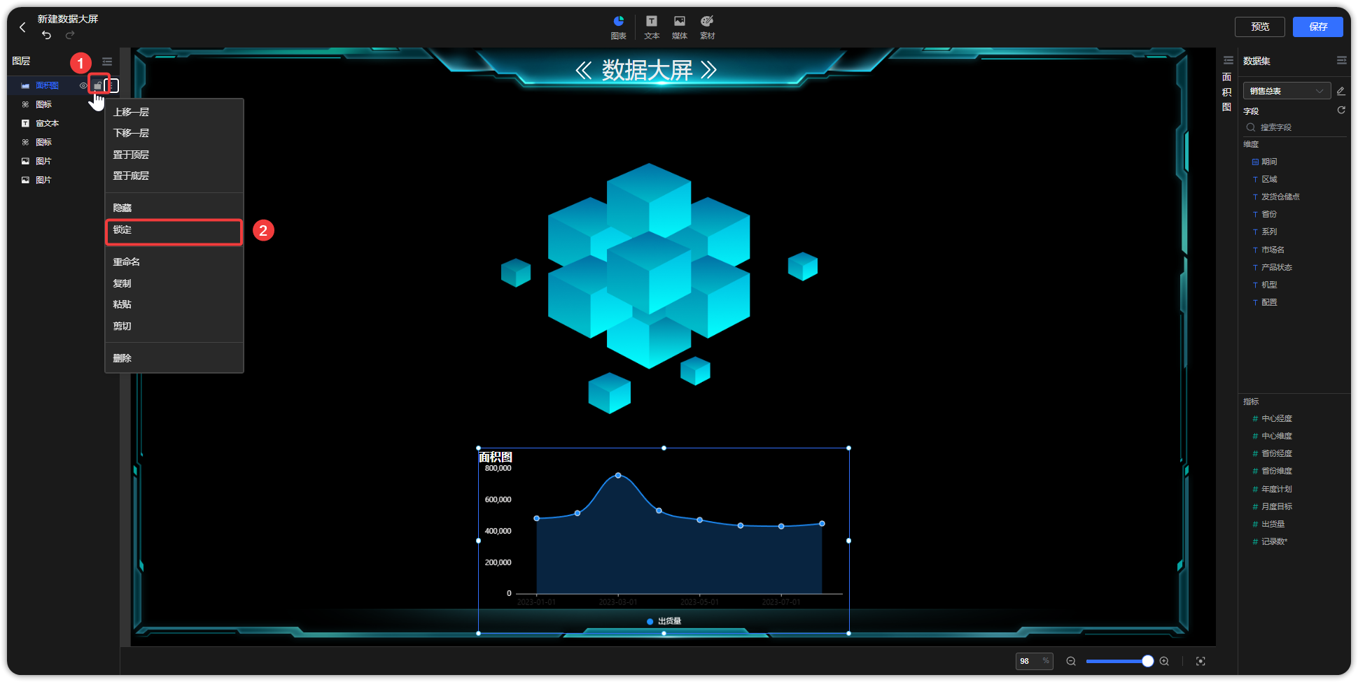

5.3 图层锁定​
通过图层锁定功能,可以确保在设计过程中不会误操作或修改已经设置好的图层。
仪表板主题

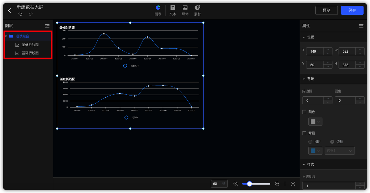

5.4 图层组合​
在处理复杂项目时,将相关联的图层组合在一起,有助于保持结构的清晰性,同时方便整体编辑。
图层组合操作:
  • 在图层管理中,选中图层后进行组合;
  • 在画布区域选择图层后,右键选择组合。
仪表板主题 仪表板主题
组件组合后,在图层管理中可以按照分组查看组件列表。
更新1
多个组件创建分组后,可以作为分组整体移动,如果需要单独调整分组内组件的位置,可以通过双击该组件,然后移动该组件的所在位置。

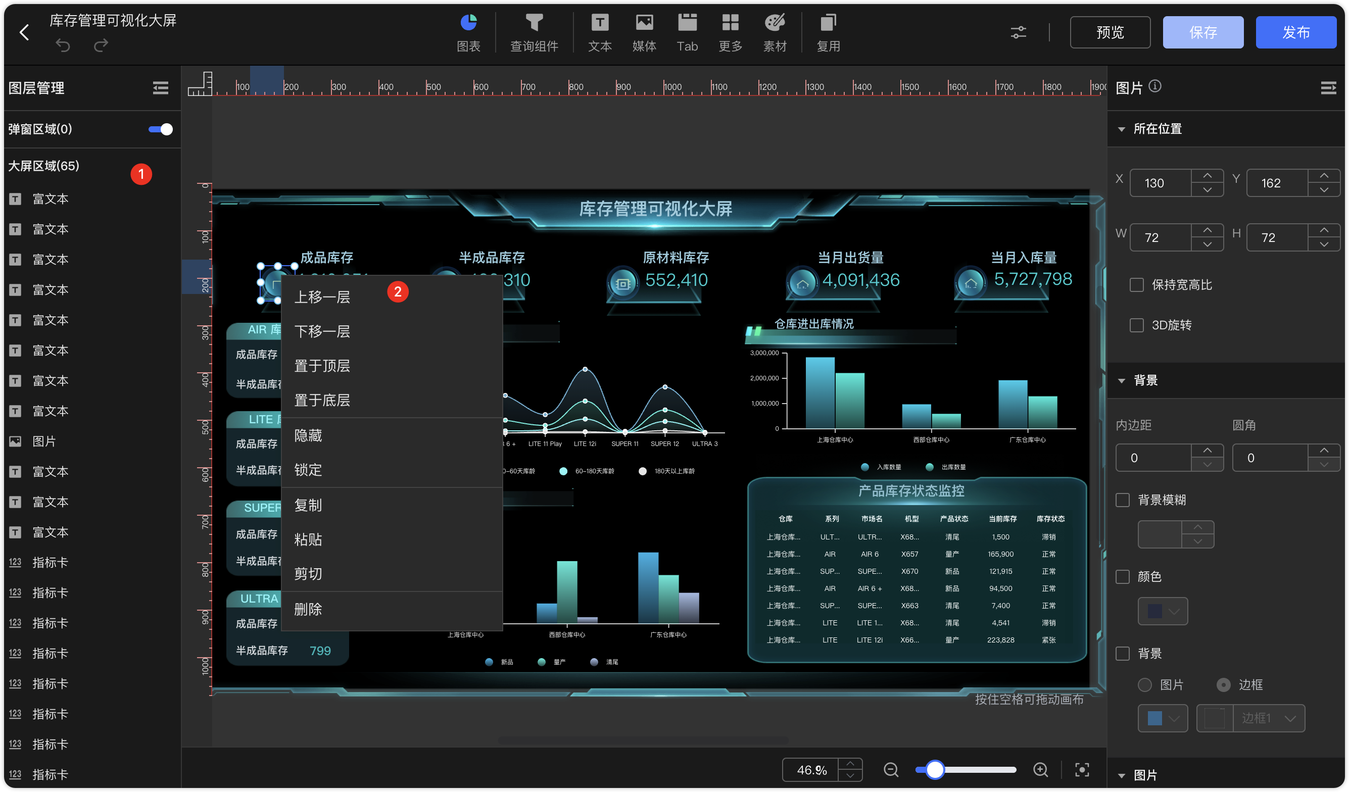

5.5 图层顺序​
图层顺序:可以直接在图层管理中直接拖拽图层顺序。或者在图层操作通过点击【上移一层】、【下移一层】、【置于顶层】、【置于底层】这些操作,来调整组件。

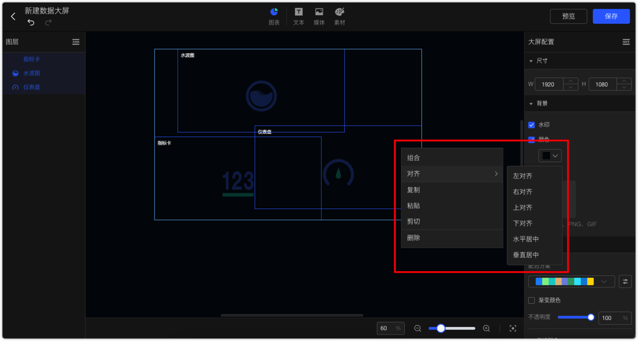

5.6 快速对齐​
选择多个组件后,可以快速对齐,支持左对齐、右对齐、上对齐、下对齐、水平居中、垂直居中。
仪表版_其他样式

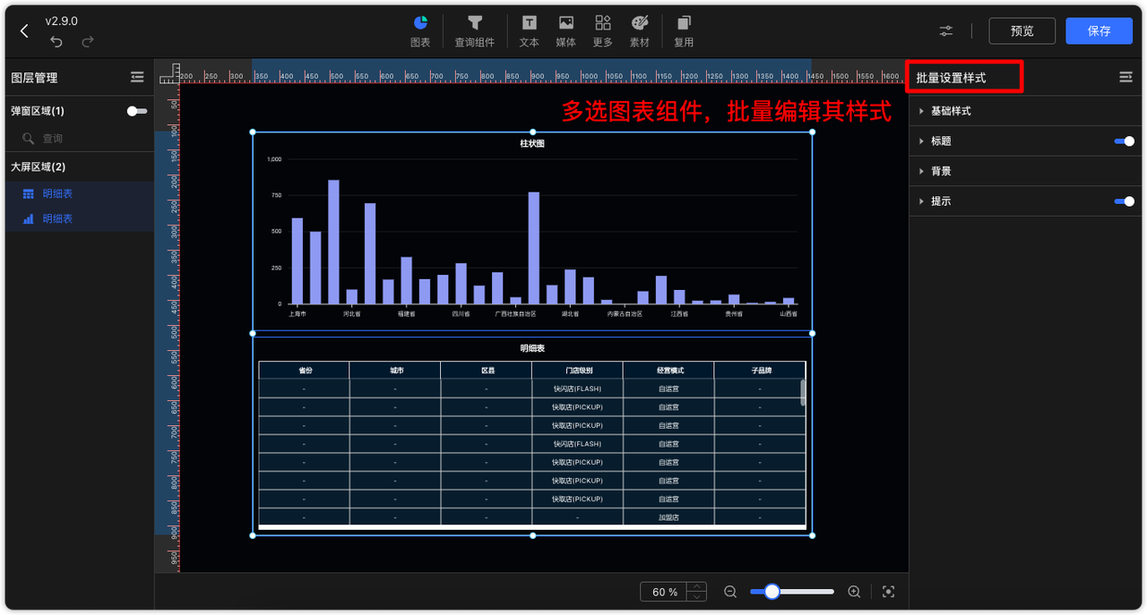

6 批量操作​
可通过鼠标框选或按住 Ctrl 点选的方式完成多选,可批量支持选择多个组件后批量移动。
更新1
选中后可整体调整组件大小。
更新1
数据大屏支持批量设置样式。

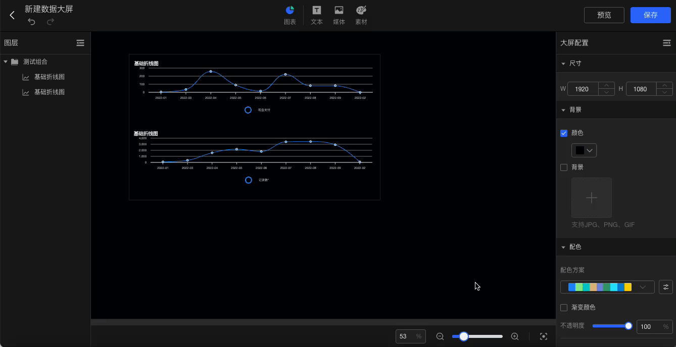

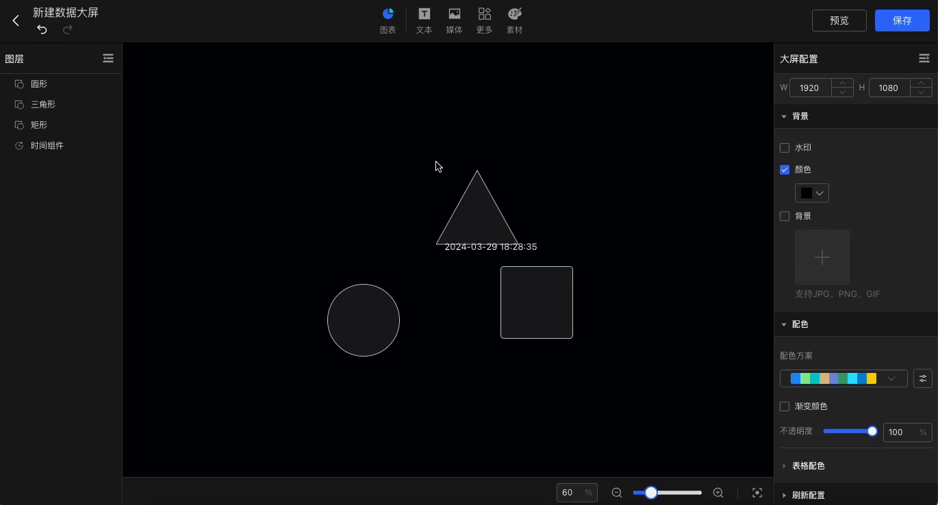

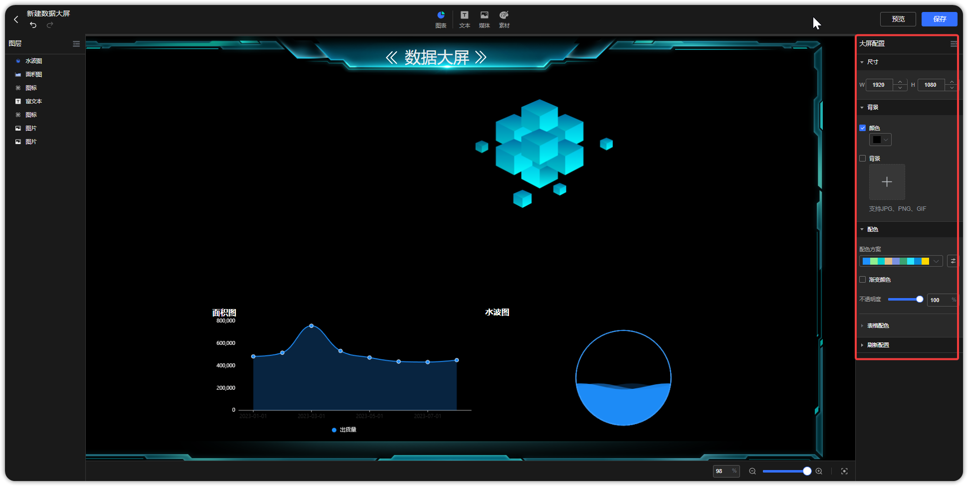

7 大屏配置​
配置大屏尺寸、背景、配色、表格配色和刷新配置。
仪表版_其他样式

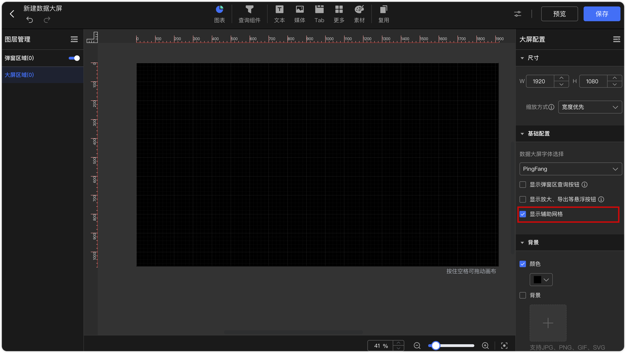

数据大屏设计面板支持开启辅助网格线。
更新1

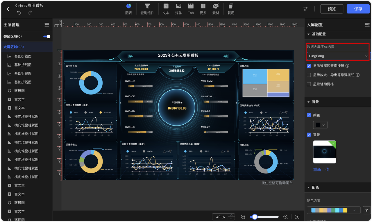

数据大屏支持字体更换。
更新1

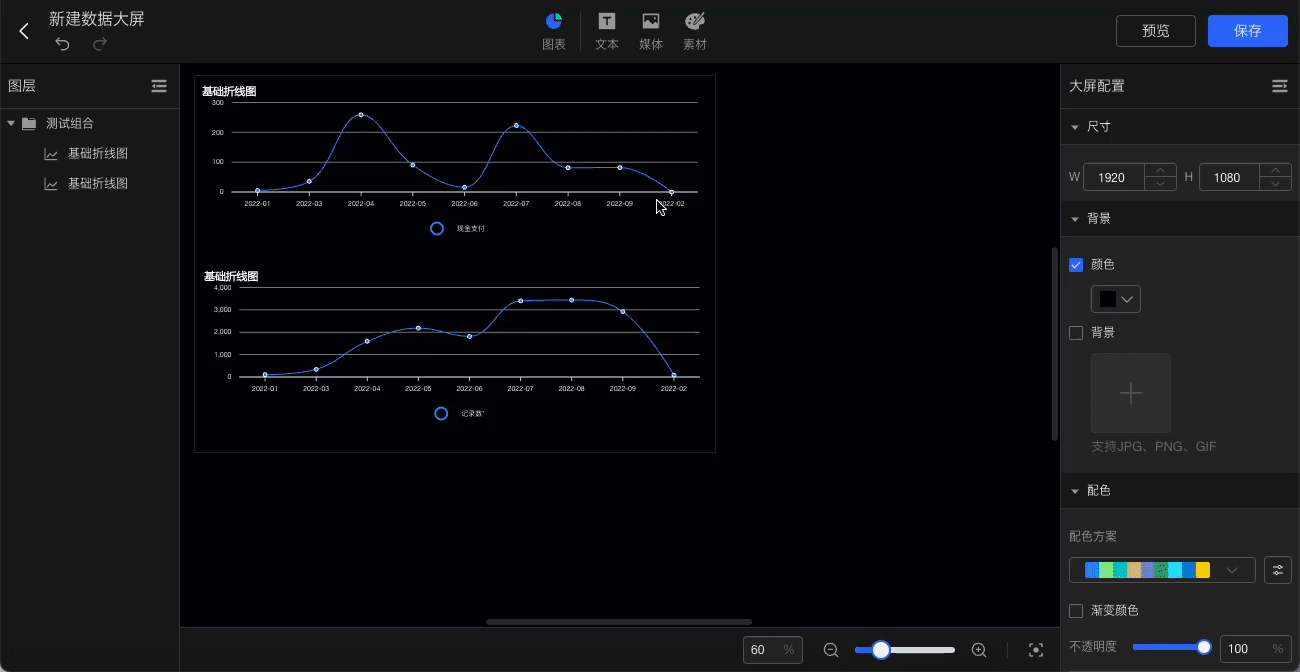

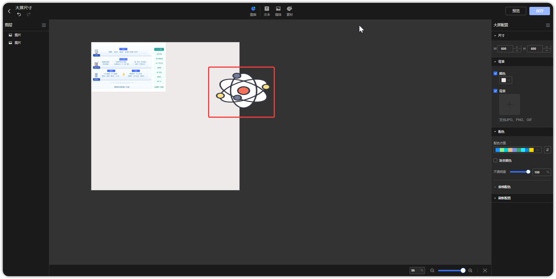

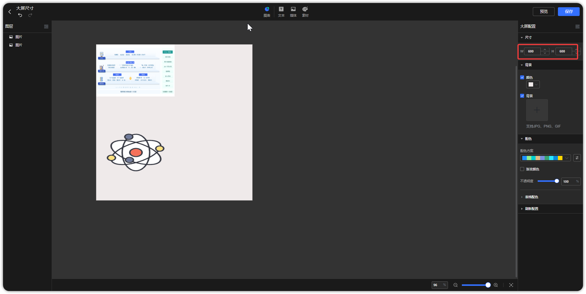

7.1 尺寸​
根据展示情况设置数据大屏的尺寸大小,设置对应的长度和宽度,便于适用于不同的展示常见。
仪表版_其他样式
根据画布进行展示,超出画布的组件、图表范围将不展示。如下图展示效果。
仪表版_其他样式
仪表版_其他样式

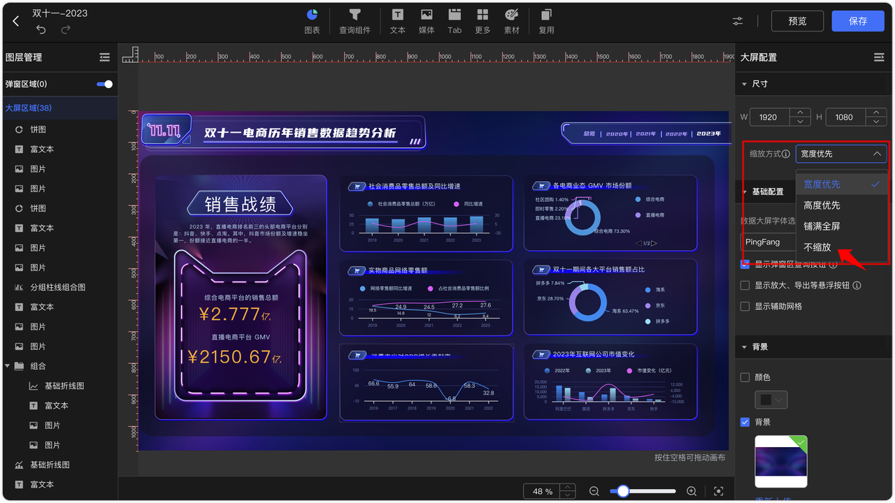

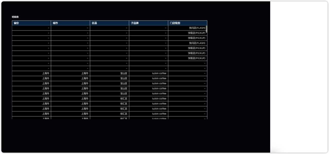

数据大屏支持缩放方式设置缩放方式:宽度优先、高度优先、铺满全屏、不缩放。
更新1
宽度优先:以画布宽度完整显示为前提,等比缩放高度显示。
更新1
高度优先:以画布高度完整显示为前提,等比缩放宽度显示。
更新1
铺满全屏:按屏幕尺寸缩放画布,会出现组件比例变形的情况。
更新1
不缩放:当显示设备尺寸大于或者小于数据大屏的设计尺寸时,内容将按设计尺寸显示,不进行拉伸或缩放。
更新1

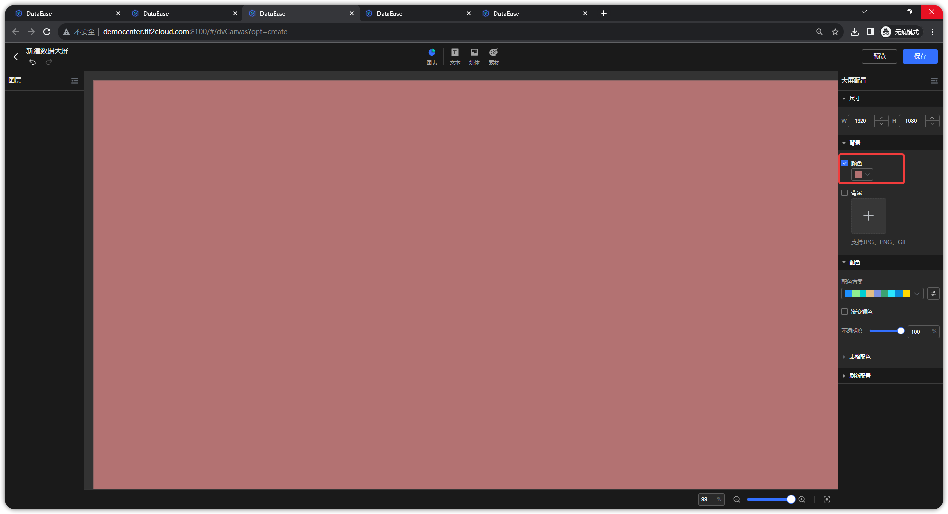

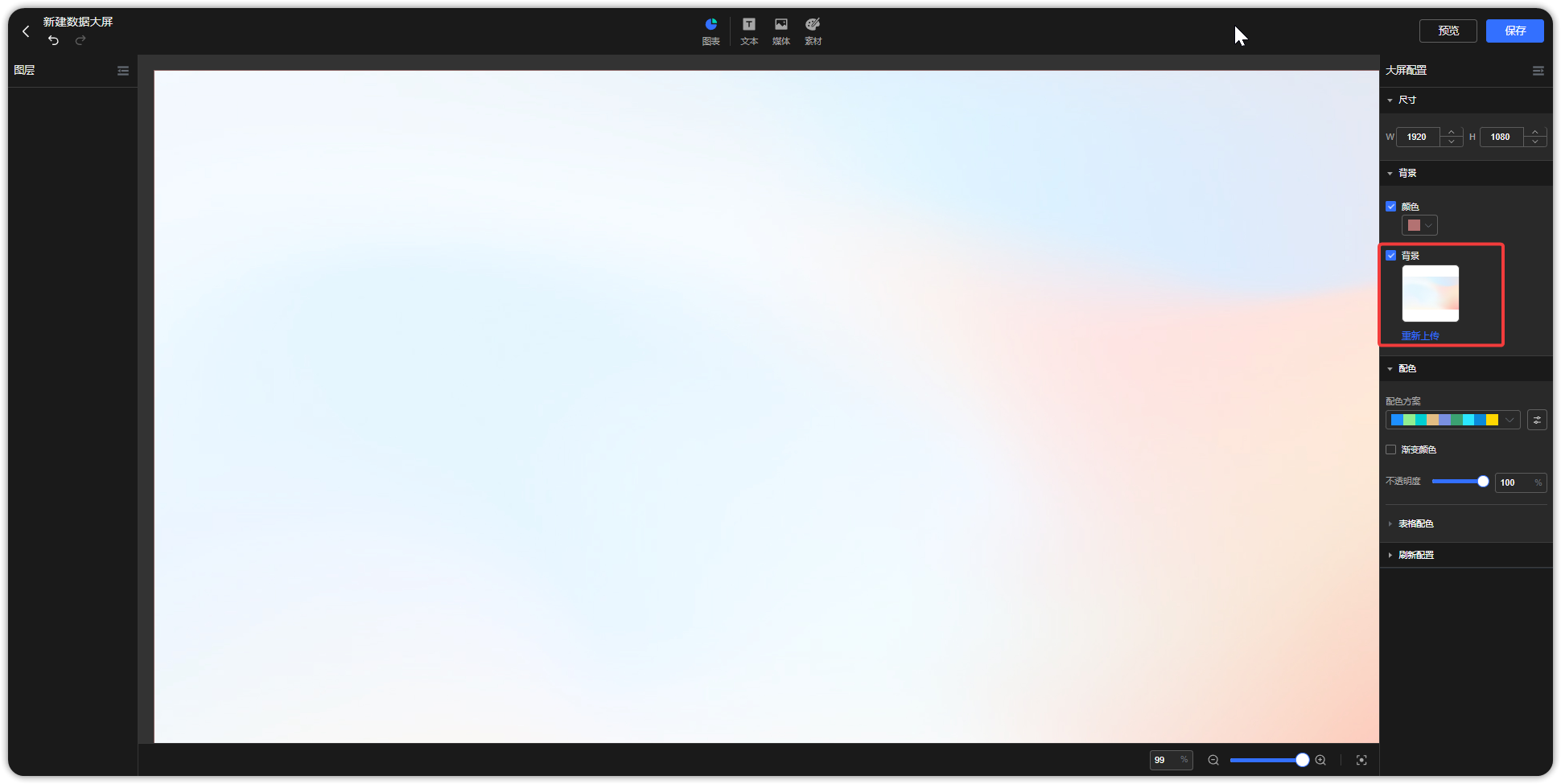

7.2 背景​
设置大屏的背景时,可以选择设置颜色背景或图片背景
颜色背景:根据主题和展示需求选择适当的颜色。
仪表版_其他样式
图片背景:选择使用图片背景,确保选择高质量、高分辨率的图片。 注意:同时进行颜色背景和图片背景。图片背景会覆盖颜色背景。
仪表版_其他样式

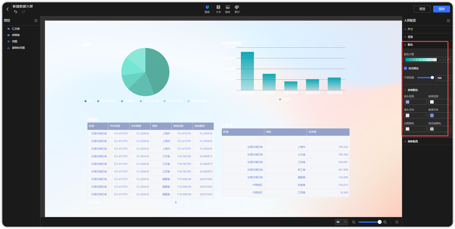

7.3 配色​

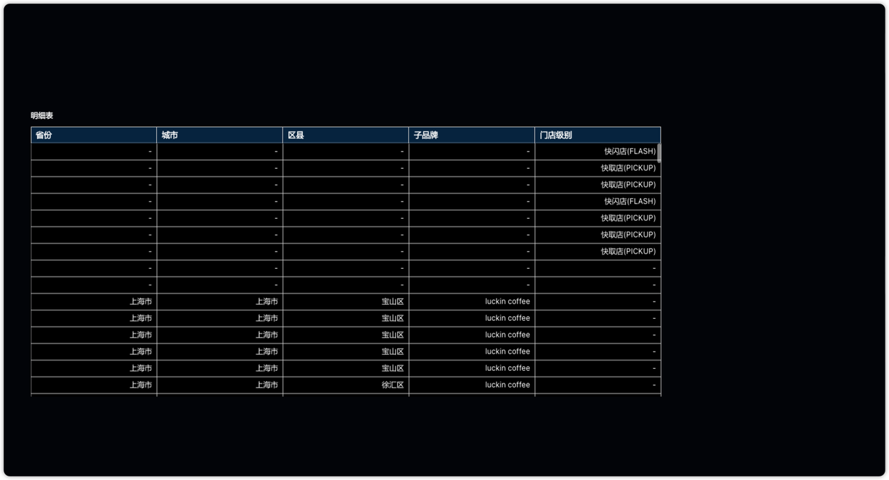

  • 对图表(除表格)的配色方案进行统一调整,同时支持渐变和透明的图表(根据具体图表颜色设置)。
  • 对表格进行背景、字体、边框、滚动条的颜色进行统一设置。
仪表版_其他样式

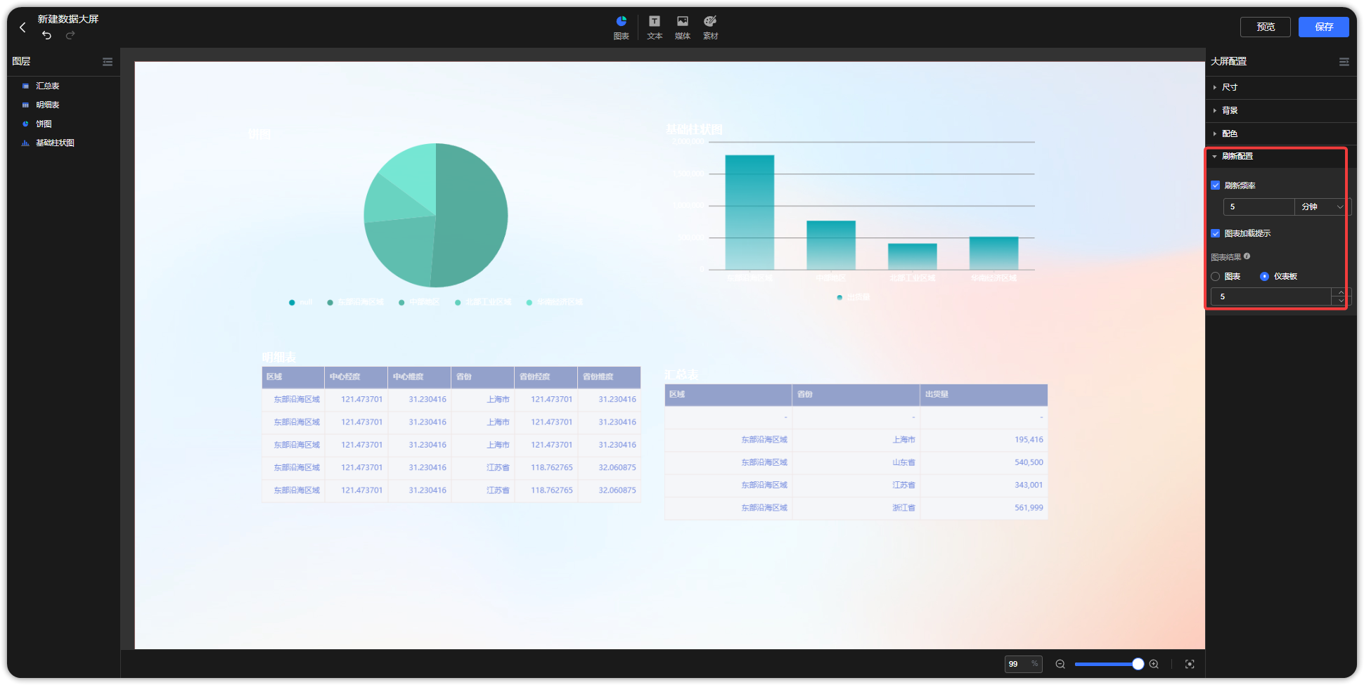

7.4 刷新配置​
对数据大屏所有图表的刷新频率、以及图表的展示结果进行统一设置。
仪表版_其他样式

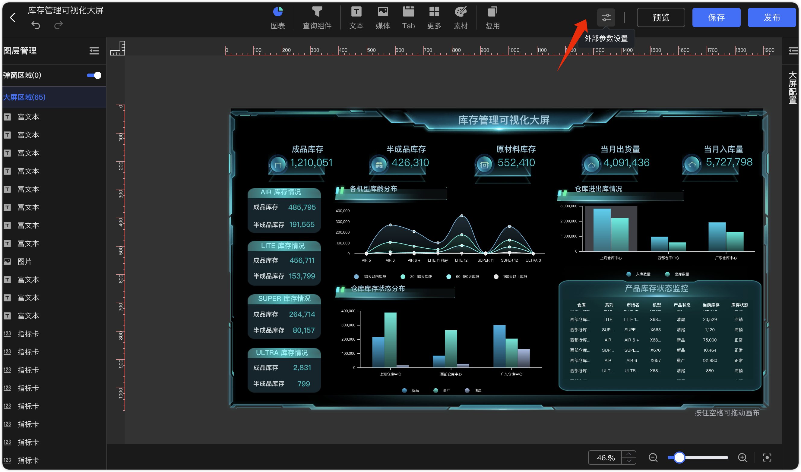

8 外部参数设置​
点击下图按钮,弹出外部参数设置页面,外部参数设置步骤:
增加一个参数并命名,启用参数,可设置多个参数;配置联动视图与联动视图的字段;
对关联组件做了分类,分为查询组件和图表两类。查询组件的关联需要选择关联条件。图表关联则可以通过数据集批量关联,减少重复操作。且图表的关联支持直接选择与数据集参数进行关联。

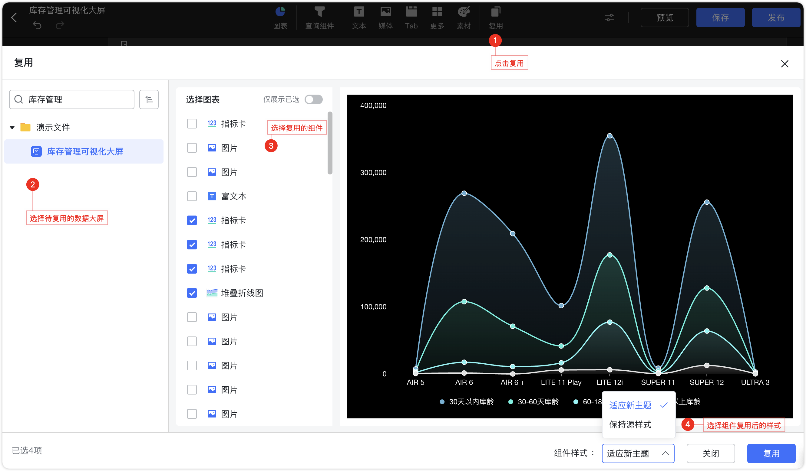

9 复用​
支持复用所有的组件,复用图表支持适配当前数据大屏板样式。
更新1
