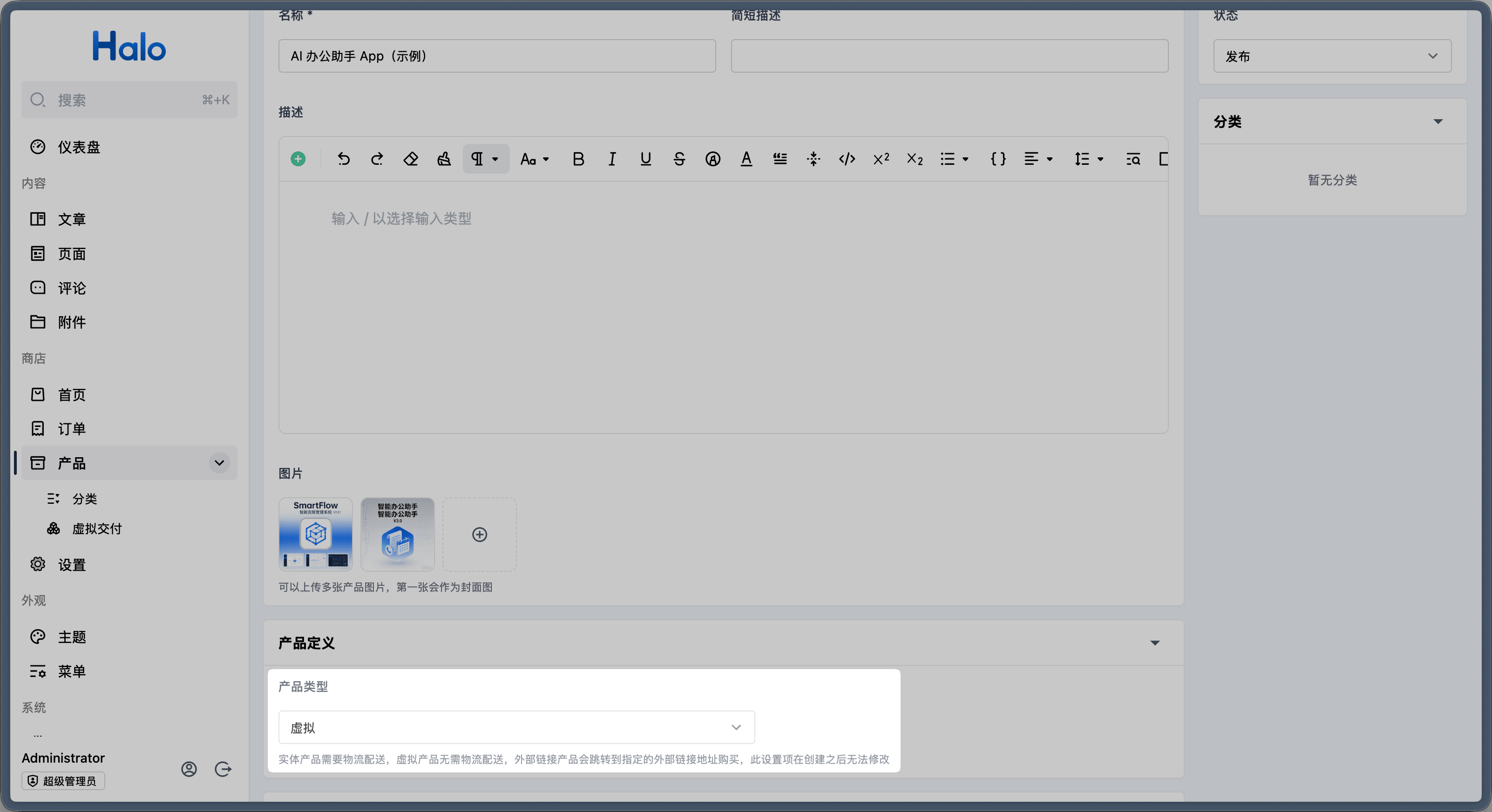

创建产品
完整的创建产品流程可参考 产品管理 文档,需要注意的是,如果产品要支持虚拟交付,需要在产品类型中选择 虚拟 产品类型。

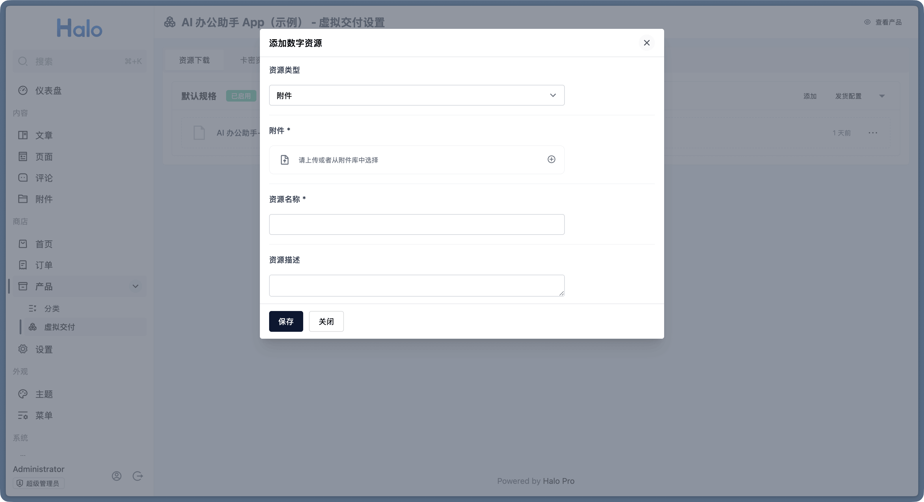

设置文件资源下载

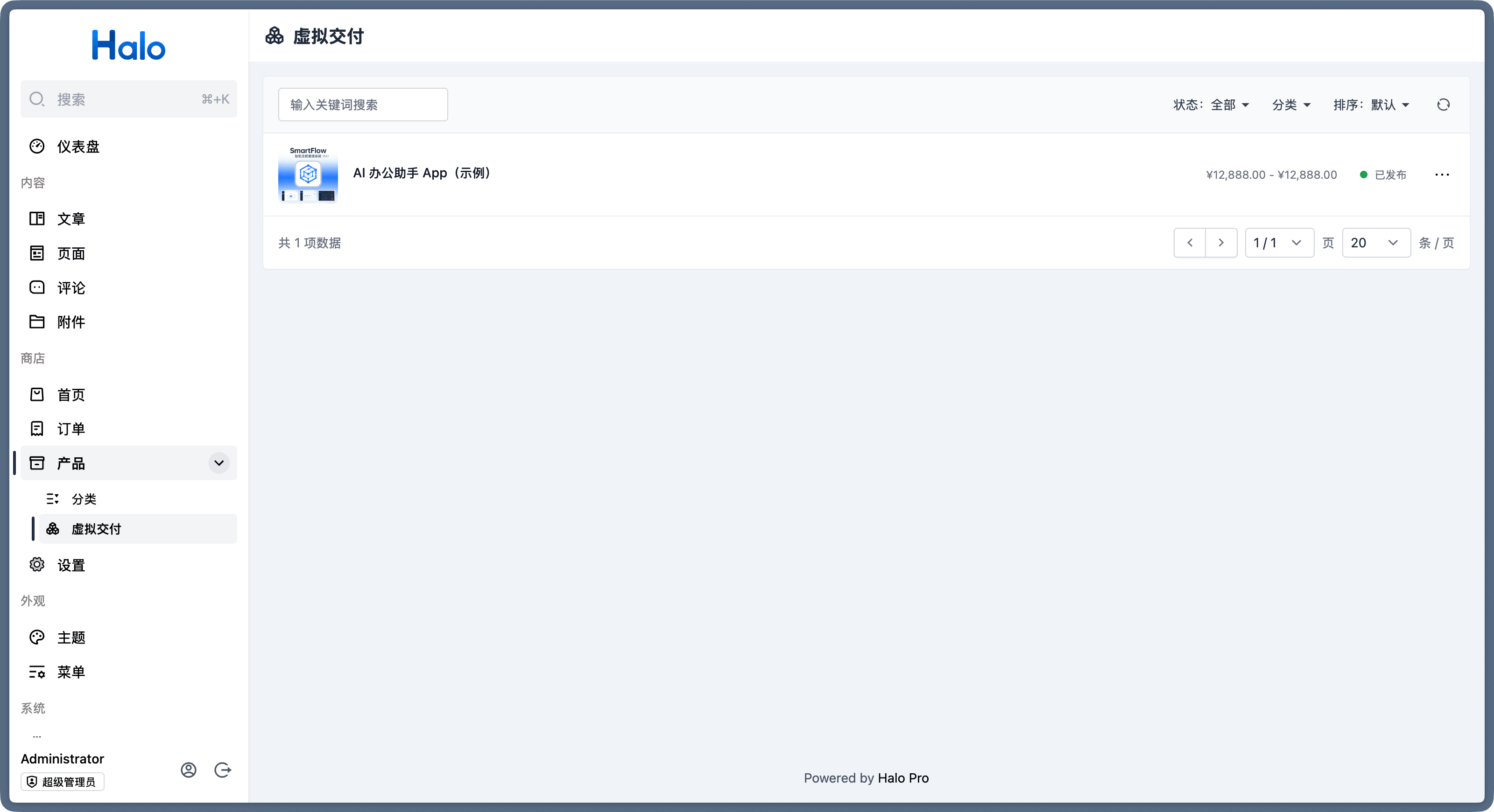

创建完产品之后,我们需要进入 产品 -> 虚拟交付 页面,然后选择刚刚创建的产品。
进入设置页面之后,就可以看到 资源下载 的设置页面,我们可以点击右上方的 添加 按钮来添加文件。
- 资源类型:支持附件和静态 URL
- 资源名称:为客户显示的文件名称
- 资源描述:可以填写文件的描述信息
- 附件(当类型为附件时):可以点击
+按钮选择已上传的附件或者上传新的附件 - 资源地址(当类型为静态 URL 时):可以填写文件的 URL 地址

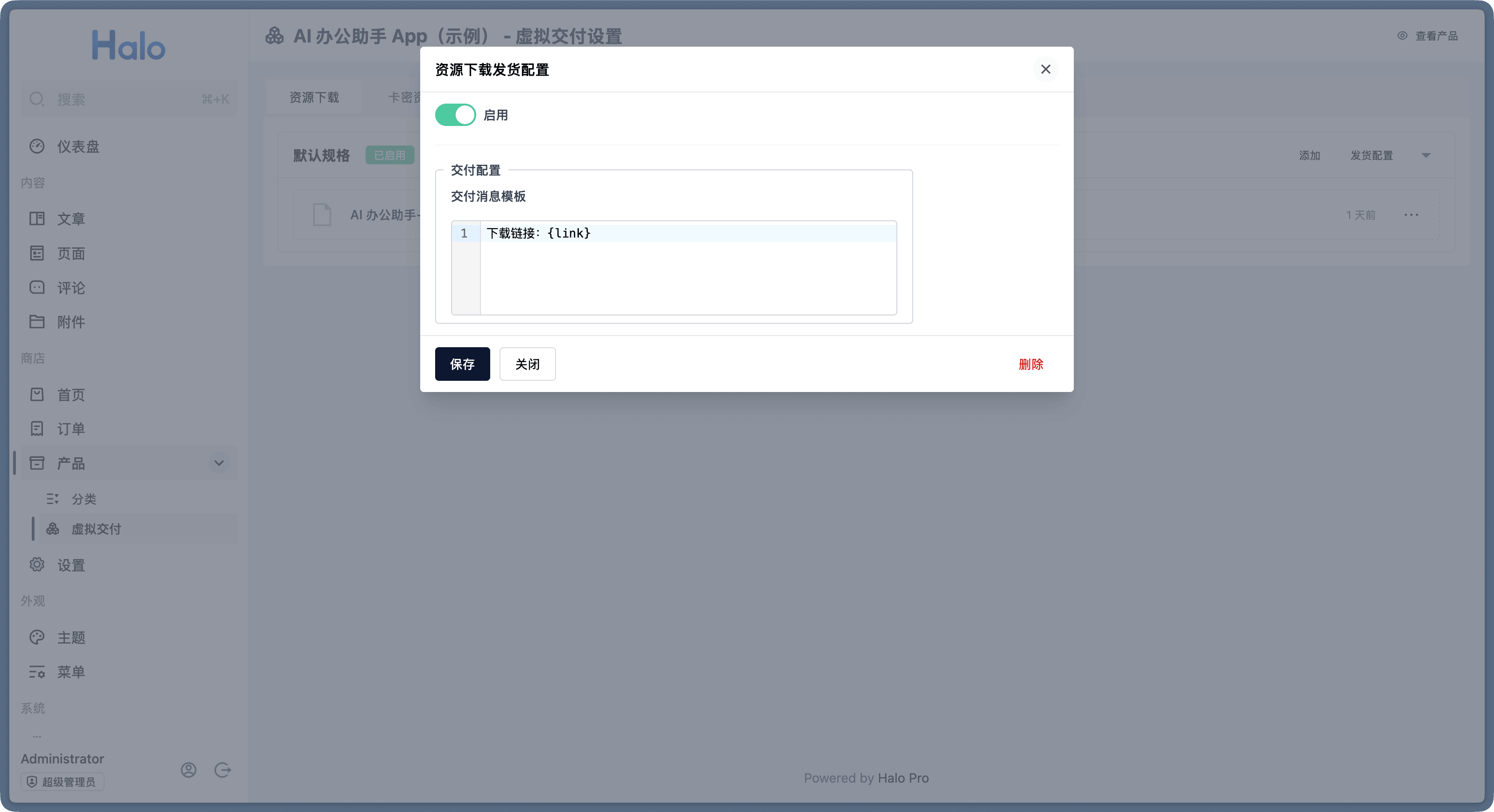

填写完成之后,点击 保存 按钮即可。
当文件添加完成之后,我们还需要手动启用自动发货,点击右上角的 发货配置 按钮,勾选启用即可。

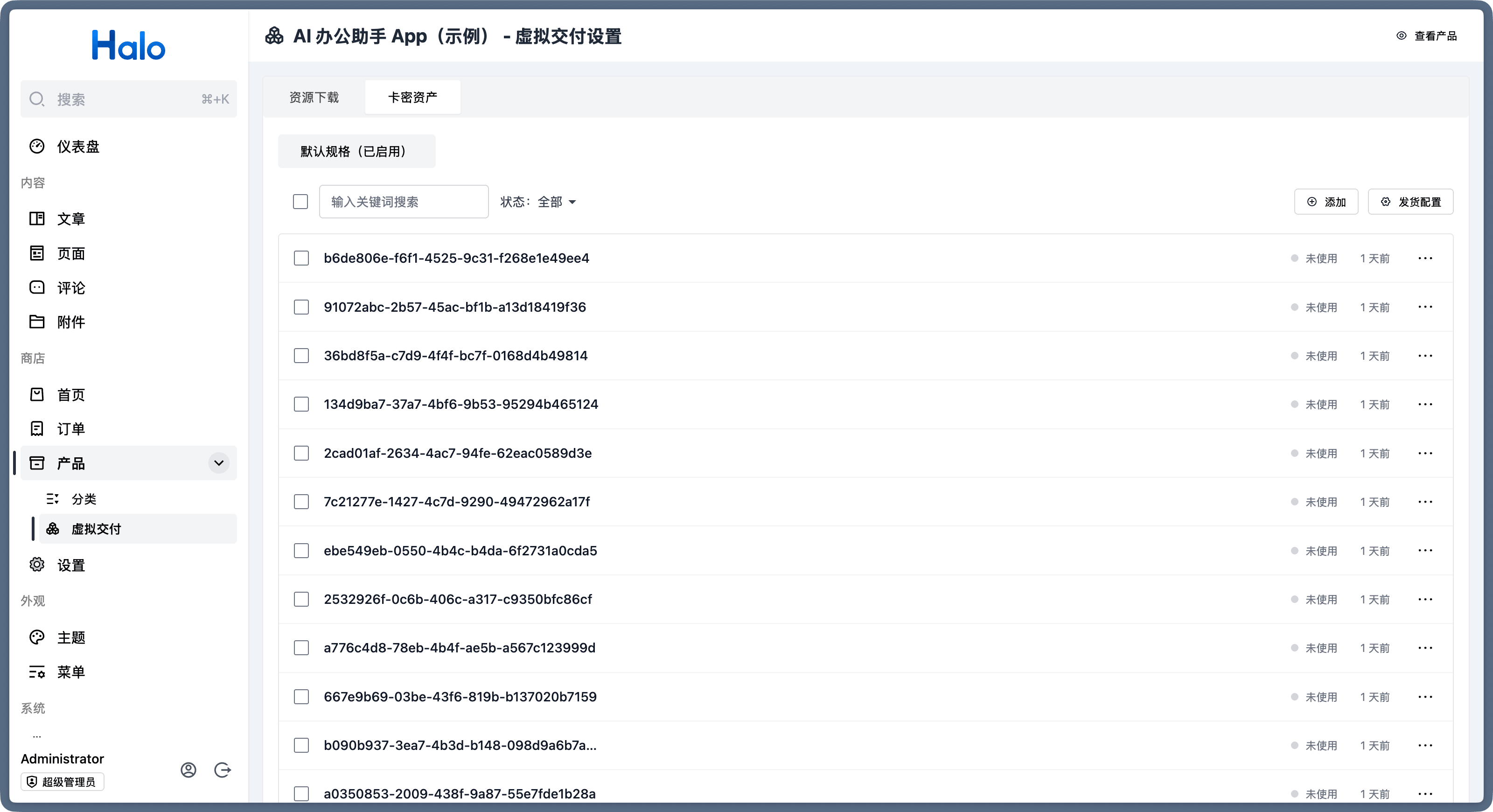

设置卡密发货
进入虚拟交付设置页面之后,选择 卡密资产 选项卡,就可以看到 卡密资产 的设置页面。

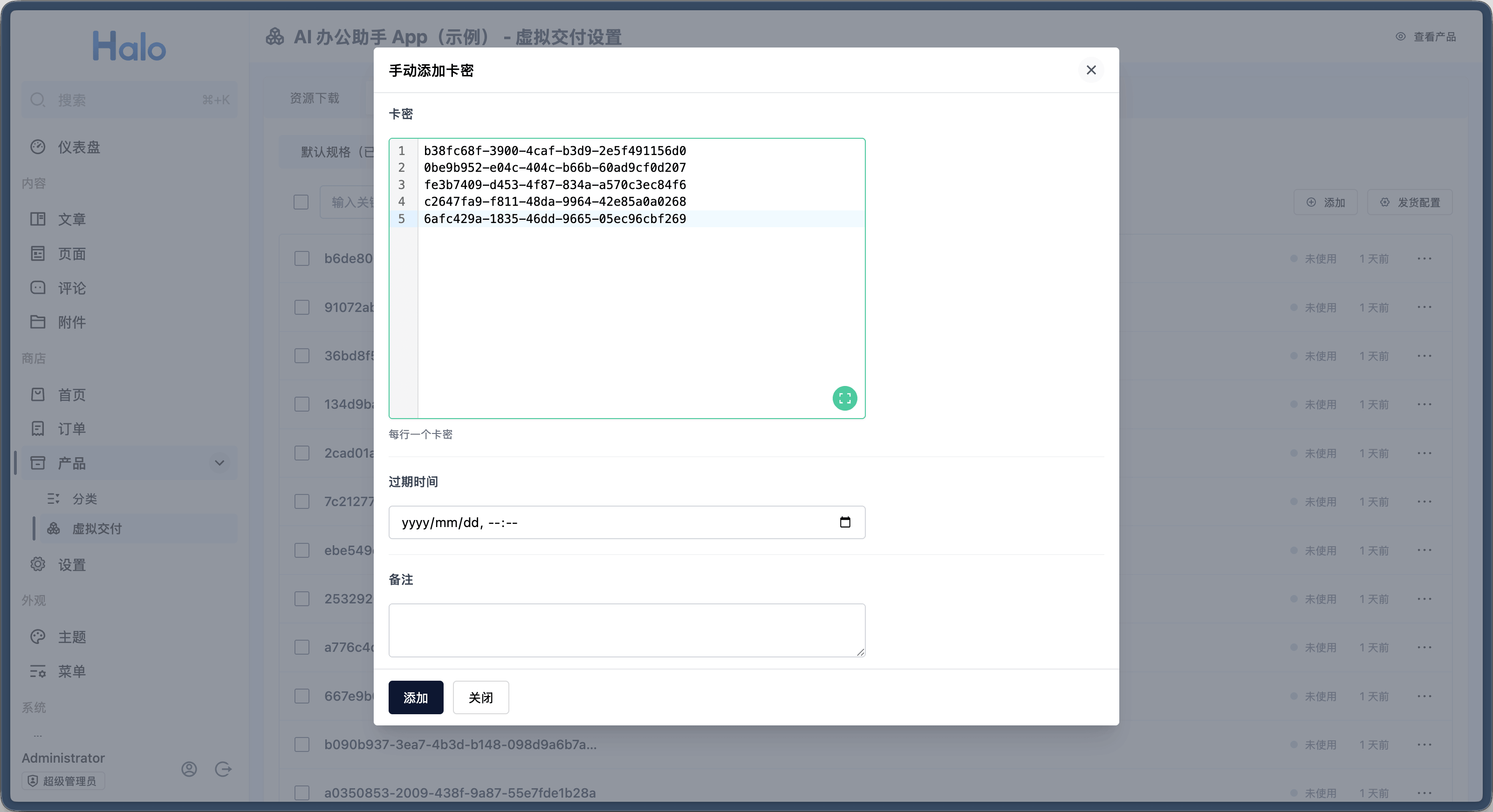

我们可以点击右上方的 添加 按钮来添加卡密。
- 卡密:卡密内容,支持批量添加,一行一个
- 过期时间:卡密过期时间
- 备注:可以填写卡密的备注信息
填写完成之后点击 添加 按钮即可。

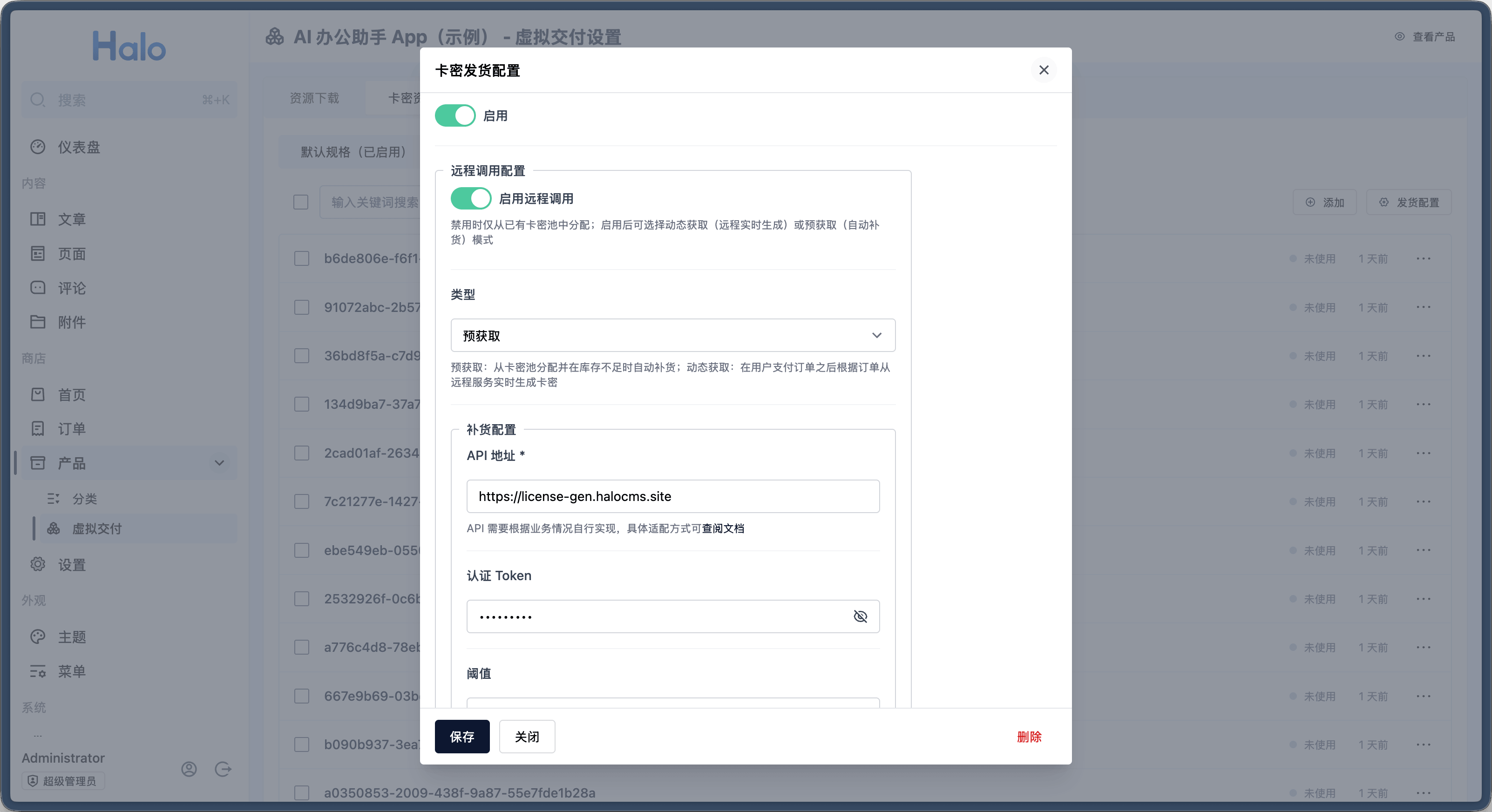

当卡密添加完成之后,我们还需要手动启用自动发货,点击右上角的 发货配置 按钮,勾选启用即可。
此外,在卡密发货配置界面中,还支持配置 远程调用配置,支持通过三方 API 来补货或者动态生成卡密并发货。
定义:
- 预获取:优先从卡密列表中选择并发货,在库存不足时才调用 API 进行补货
- 动态获取:每次发货时都调用 API 获取卡密并发货
配置说明:
- 类型:支持 预获取 和 动态获取
- 补货配置(当类型为预获取时)
- API 地址:补货 API 地址
- 认证 Token:补货 API 认证 Token,用于对 API 请求进行认证
- 阈值:可用卡密数量低于此值时触发补货
- 每次获取的卡密数量:每次调用 API 获取的卡密数量
- 服务器配置(当类型为动态获取时)
- API 地址:远程生成 API 地址
- 认证 Token:API 认证 Token,用于对 API 请求进行认证
- 补货配置(当类型为预获取时)

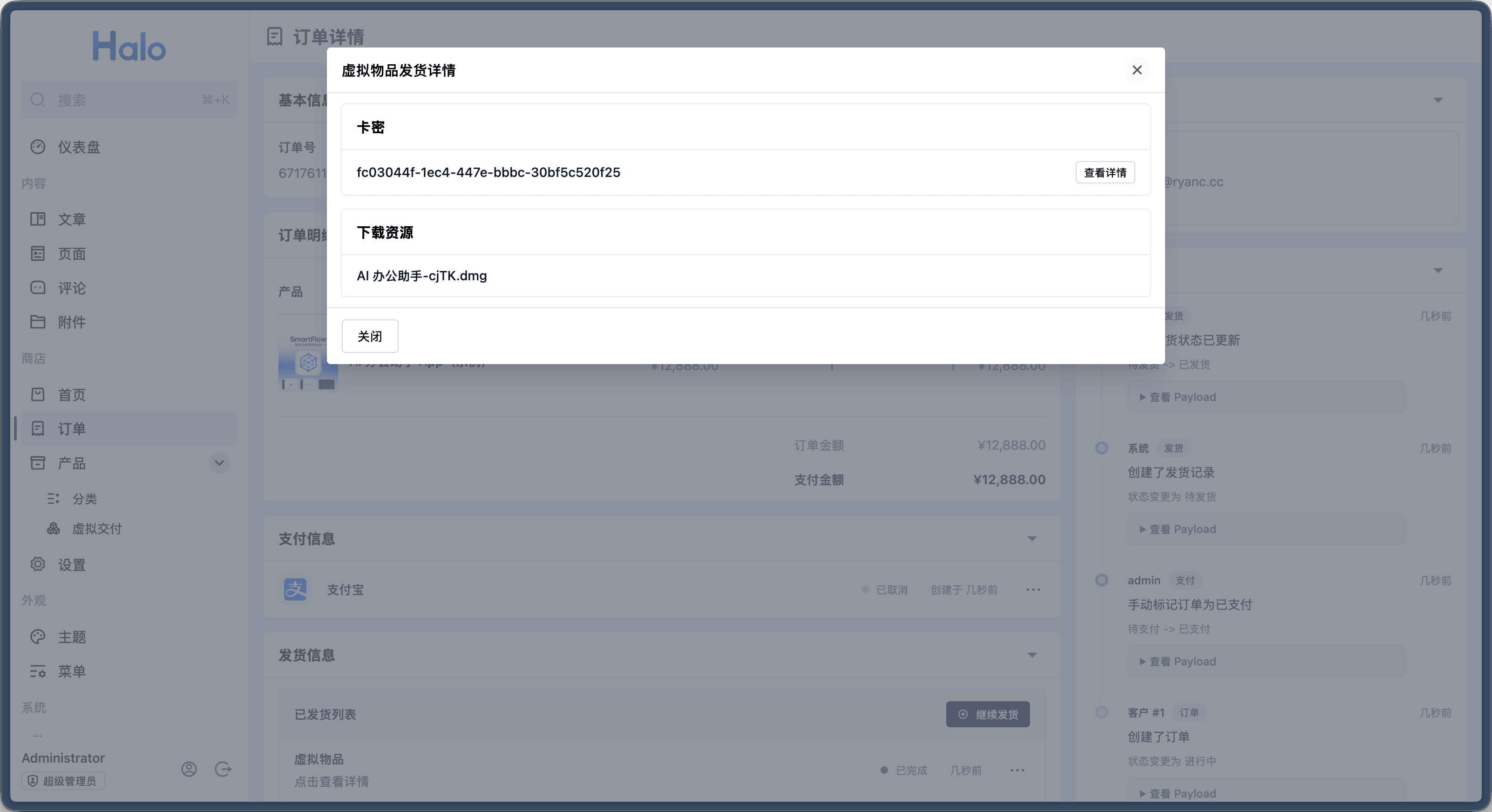

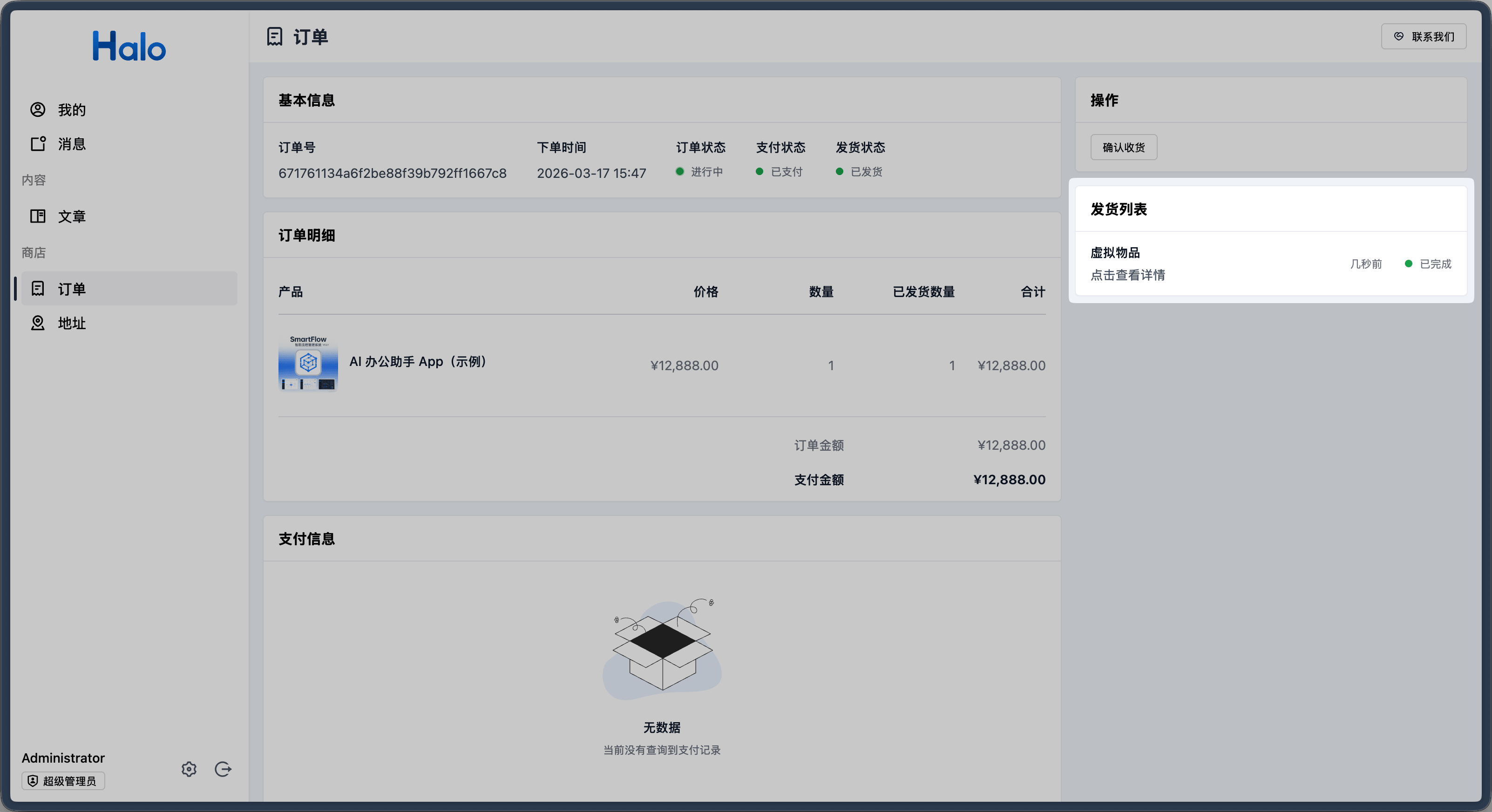

订单相关

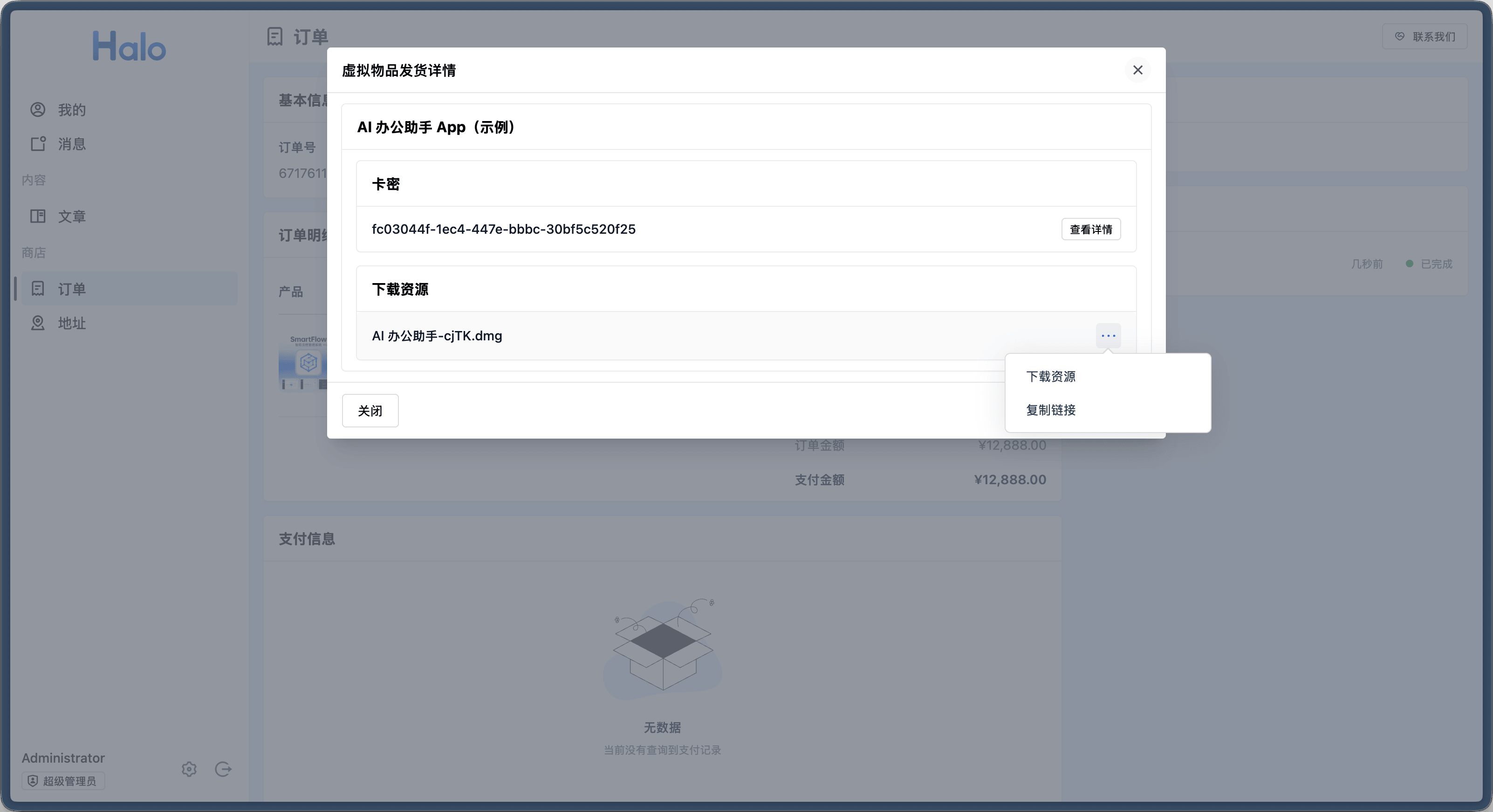

为产品配置好虚拟交付之后,当客户下单并支付时,系统会自动为订单进行发货流程,可以在控制台的订单详情中看到发货状态。
客户也可以在订单页面看到已发货的虚拟物品。
