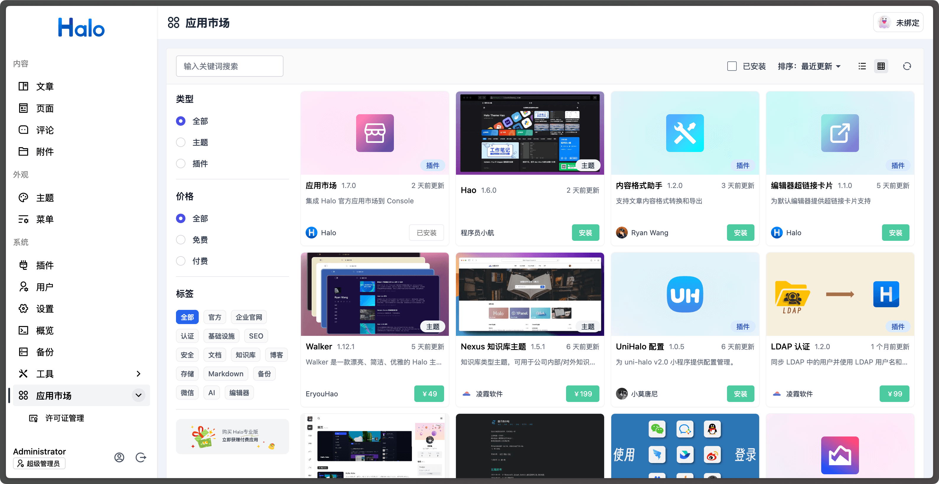

应用市场页面​
这是一个为 Console 提供的独立的应用市场页面,此页面基本和 https://www.halo.run/store/apps 保持一致,但有所不同的是,你可以直接在这里查看所有的主题和插件并安装到你的 Halo 站点中。
图 1  应用市场
图 1 应用市场

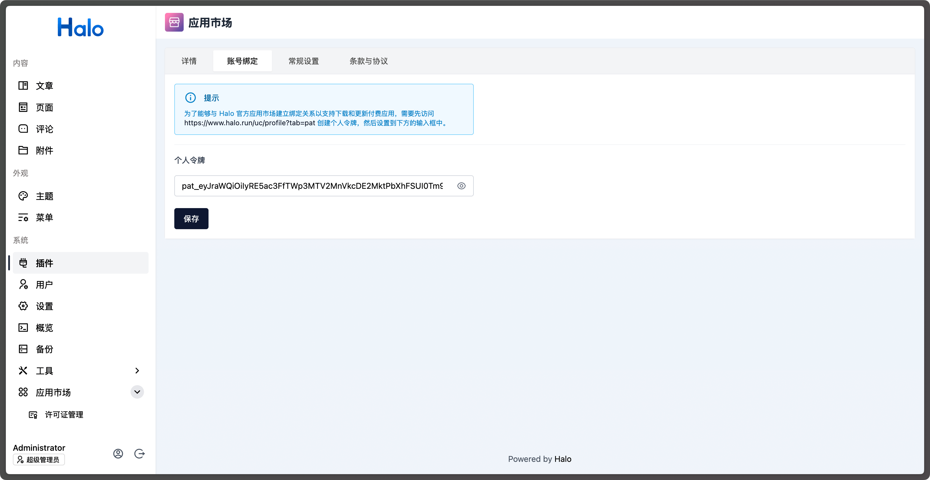

绑定 Halo 官网账号​
图 2  账号绑定
图 2 账号绑定
绑定方式:
  1. 进入应用市场插件的设置页面,切换到 账号绑定 选项卡。
  2. 根据提示访问 Halo 官网并注册账号,然后在 Halo 官网的个人中心生成一个个人令牌并填写到下方的 个人令牌 输入框即可。

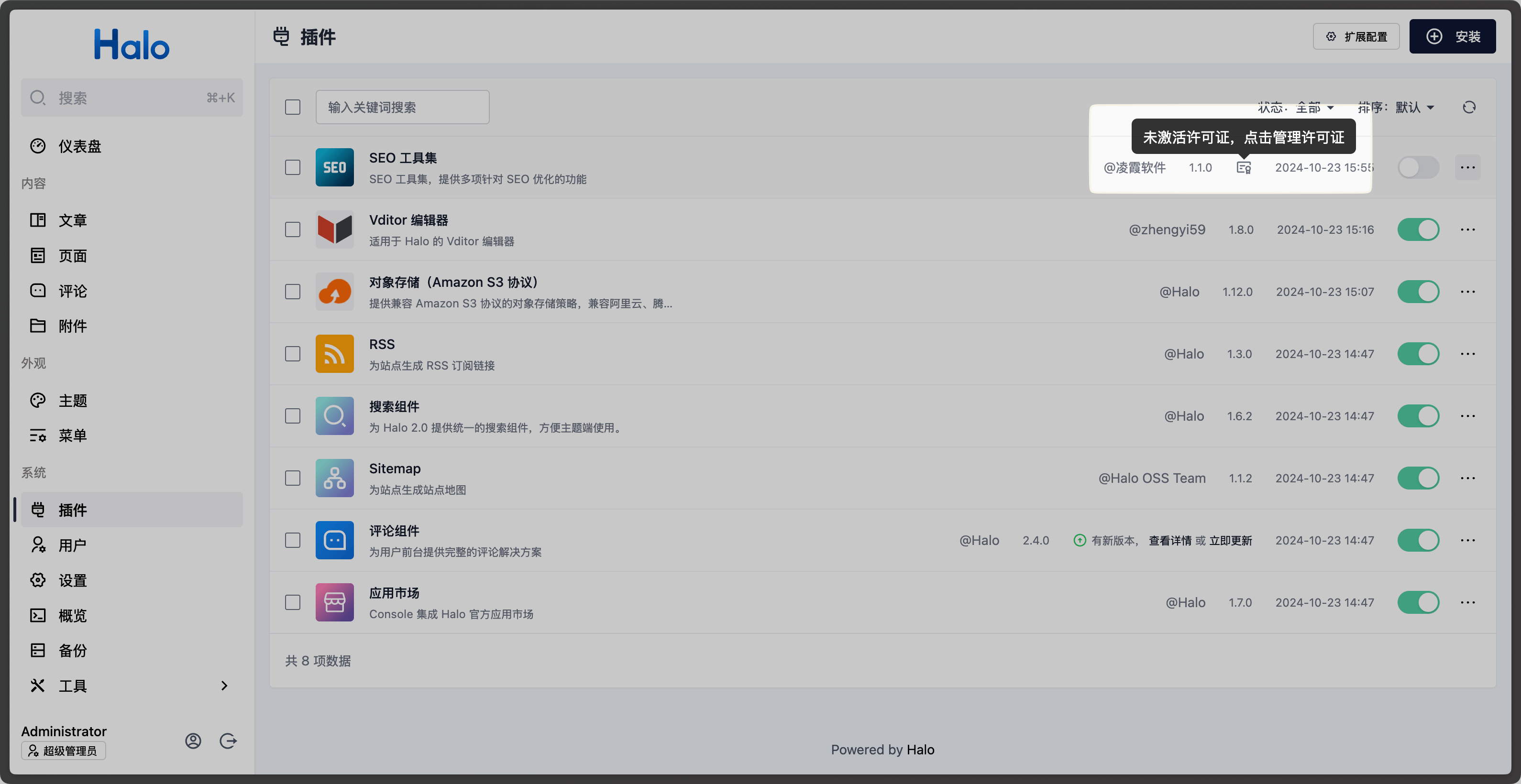

安装/更新插件​
此插件还扩展了插件安装的界面,可以在安装插件时直接从应用市场获取。
图 3  安装插件
图 3 安装插件

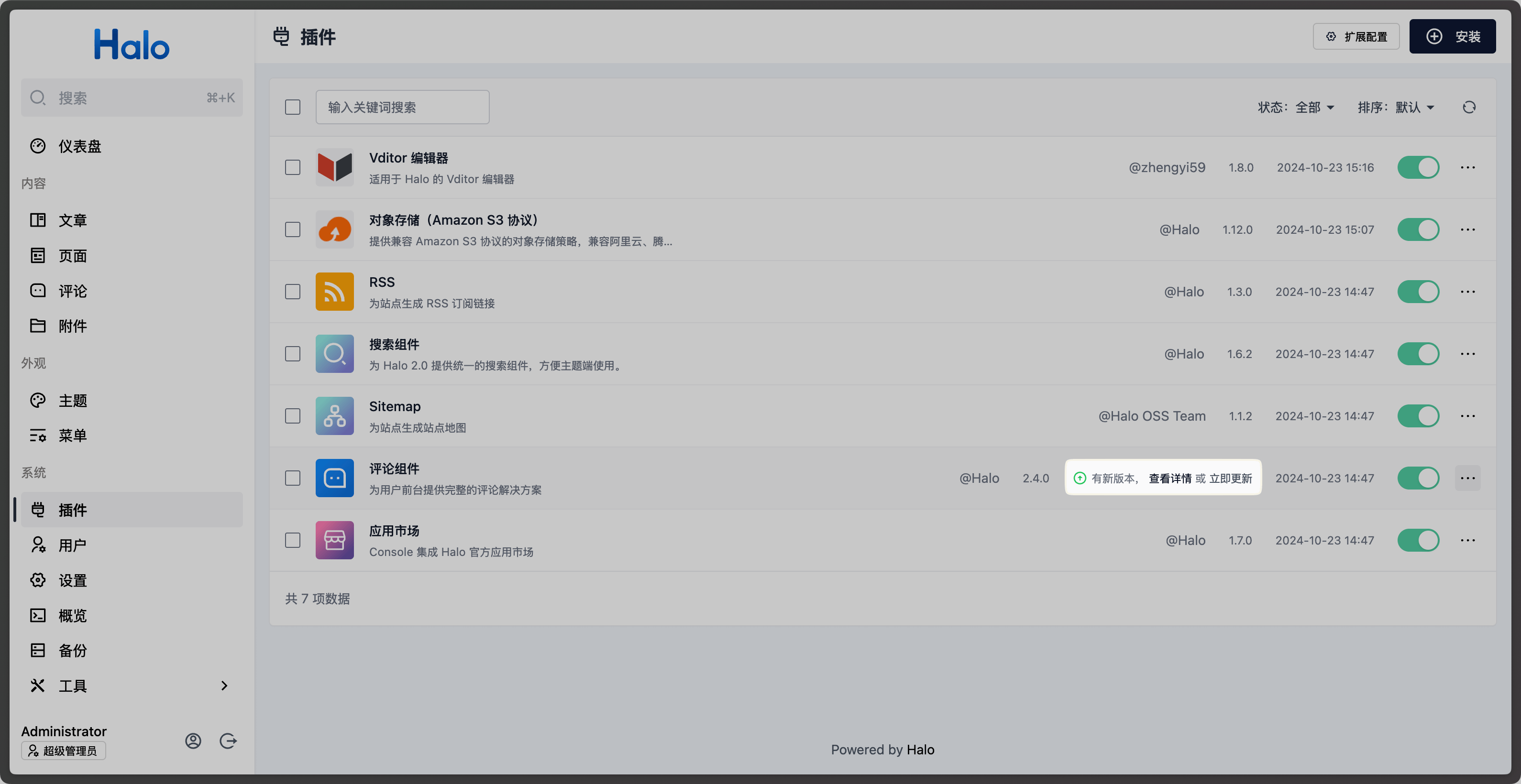

此外,如果插件是从应用市场安装的,后续插件更新之后也可以及时收到更新信息,并一键更新。
图 4  更新插件
图 4 更新插件

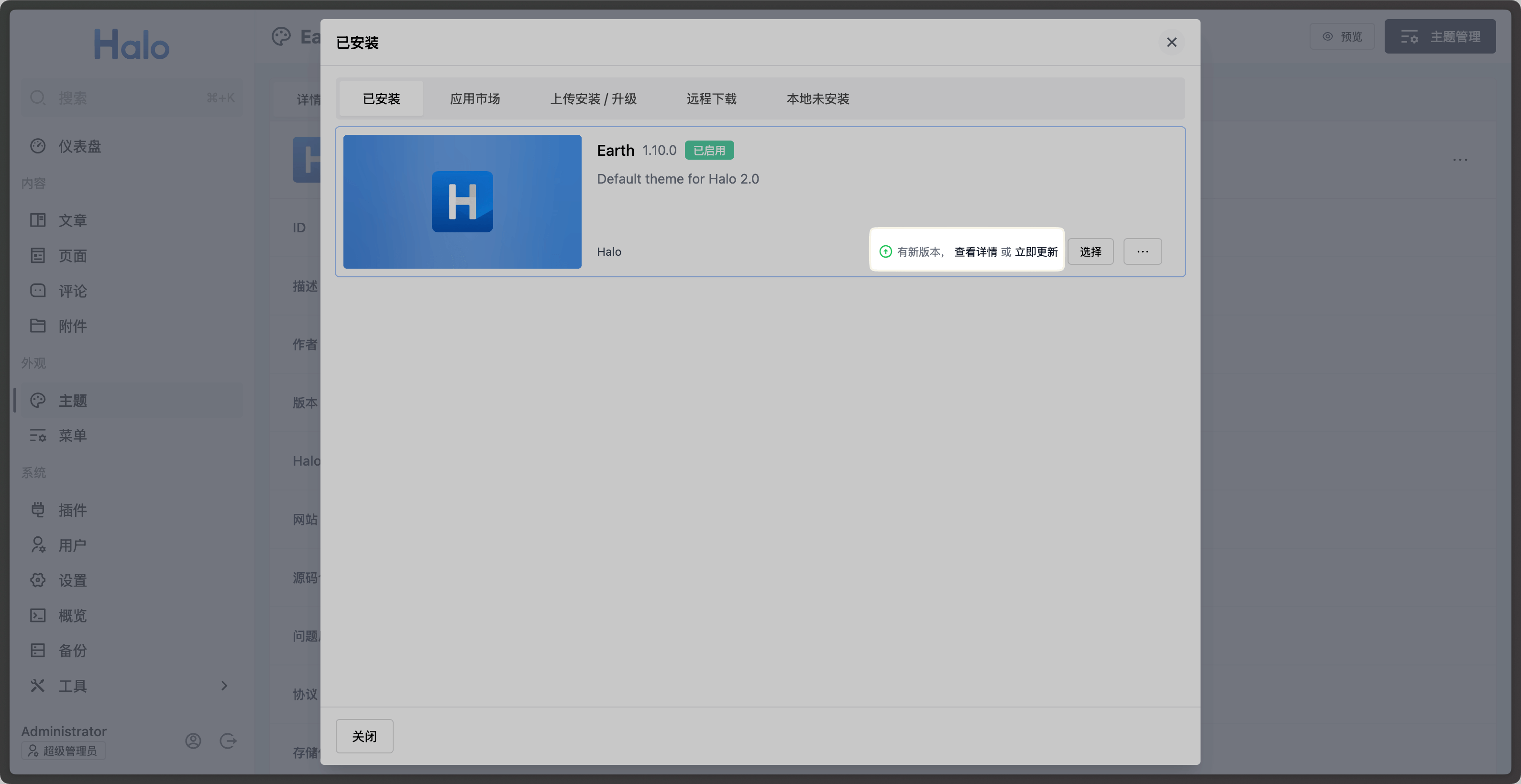

安装/更新主题​
与插件一样,在主题管理中也可以直接从应用市场中获取,以及接收主题更新提示。
图 5  安装主题
图 5 安装主题
图 6  更新主题
图 6 更新主题

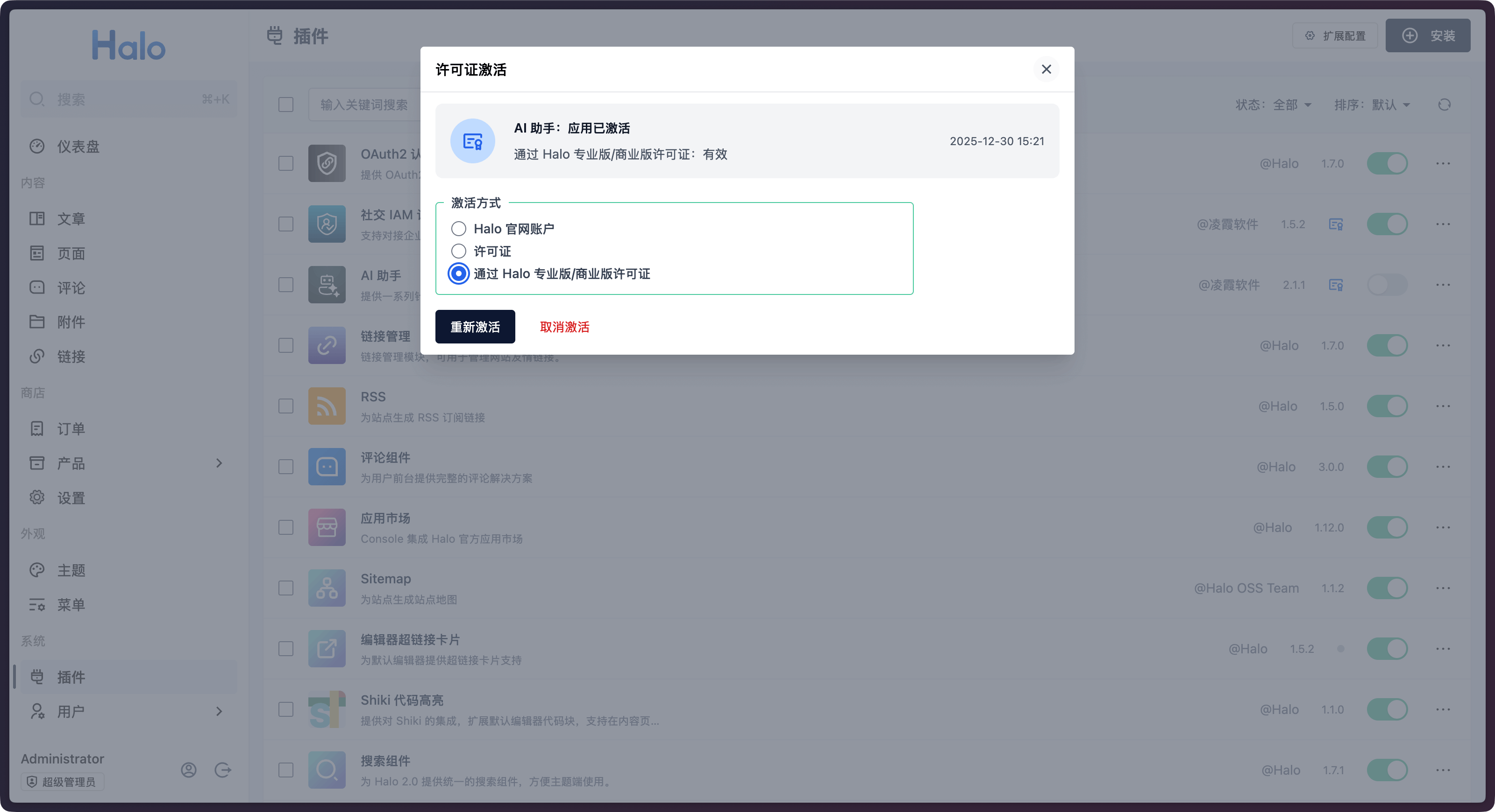

目前在线激活支持两种方式:
  1. 通过 Halo 官网账户:如果你是在 Halo 官网购买的付费应用,需要通过这种方式,并提前绑定 Halo 官网账号
  2. 通过 Halo 专业版/商城版许可证:如果你购买了 Halo 付费版,可以选择这个选项来激活应用
关于 Halo 专业版/商城版许可证的更多信息可查阅:许可证激活 / 查看和下载付费应用

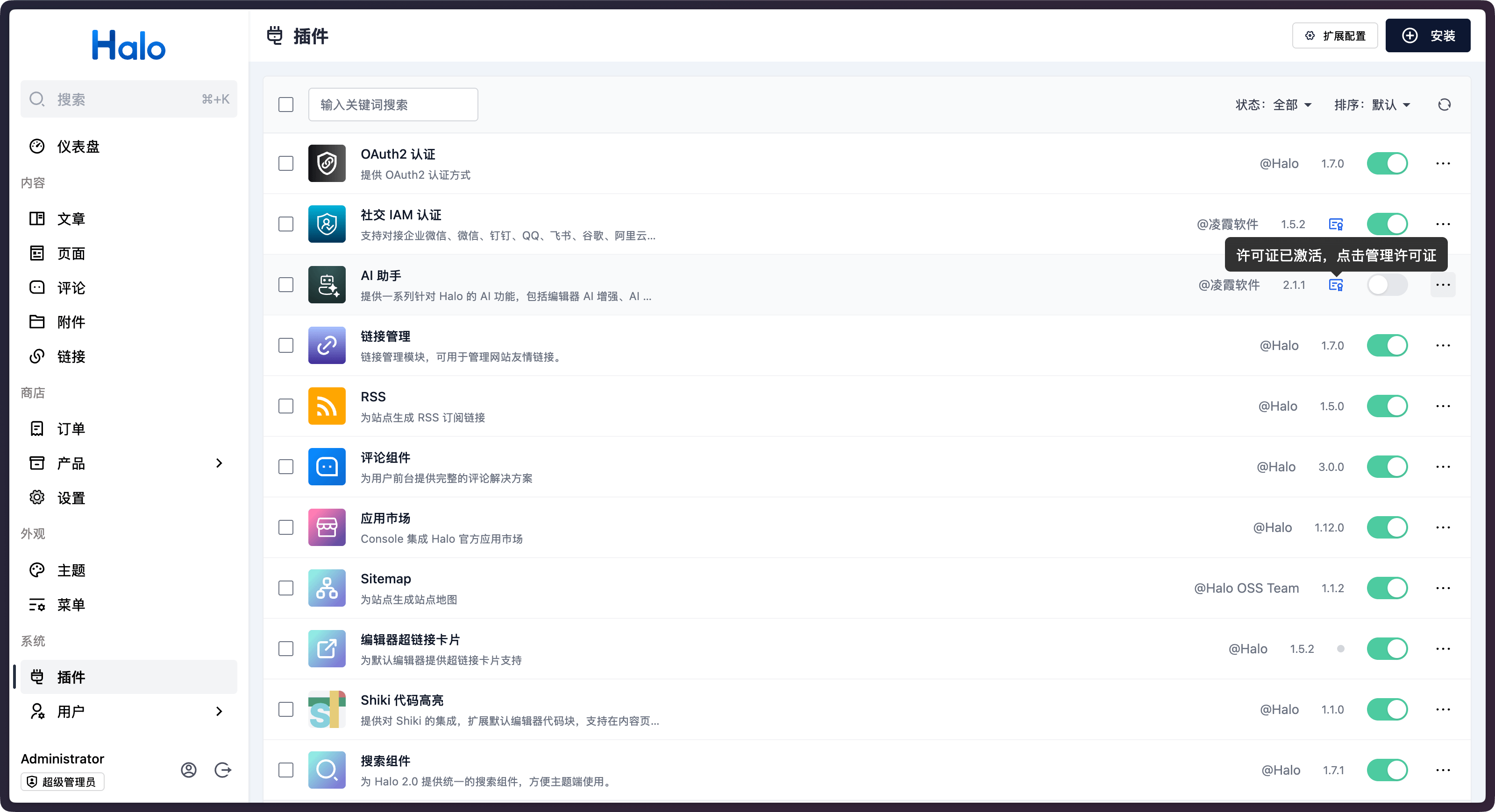

在安装好需要许可证的付费插件或主题后,列表会显示一个许可证状态的图标,点击即可打开许可证激活的对话框,选择 Halo 官网账户 或 Halo 专业版/商城版许可证 并点击激活即可。
图 7  插件激活状态
图 7 插件激活状态
图 8  插件许可证激活
图 8 插件许可证激活

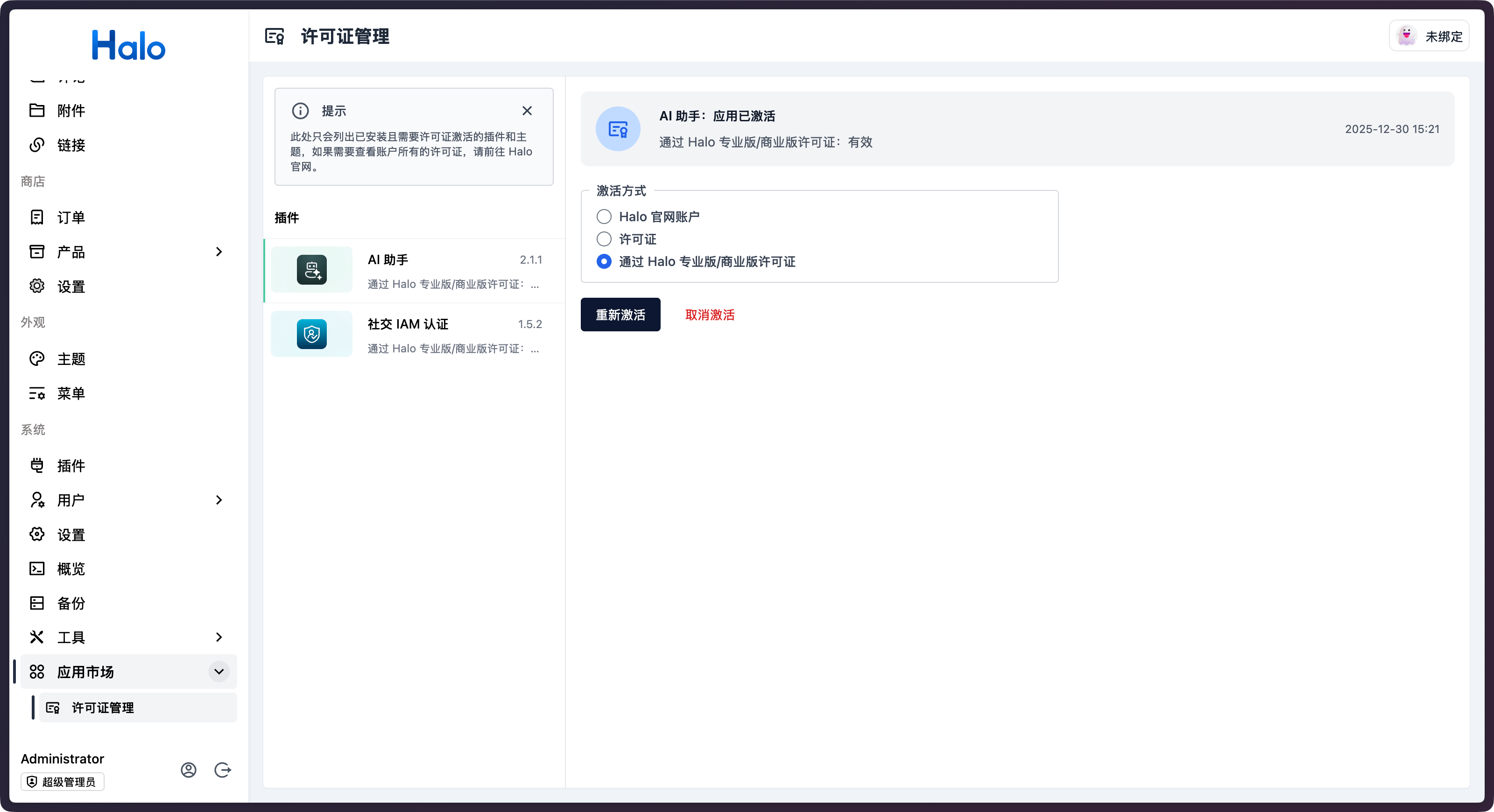

除此之外,你也可以在 许可证管理 页面查看所有应用的许可证,并管理它们的状态。
图 9  许可证列表
图 9 许可证列表

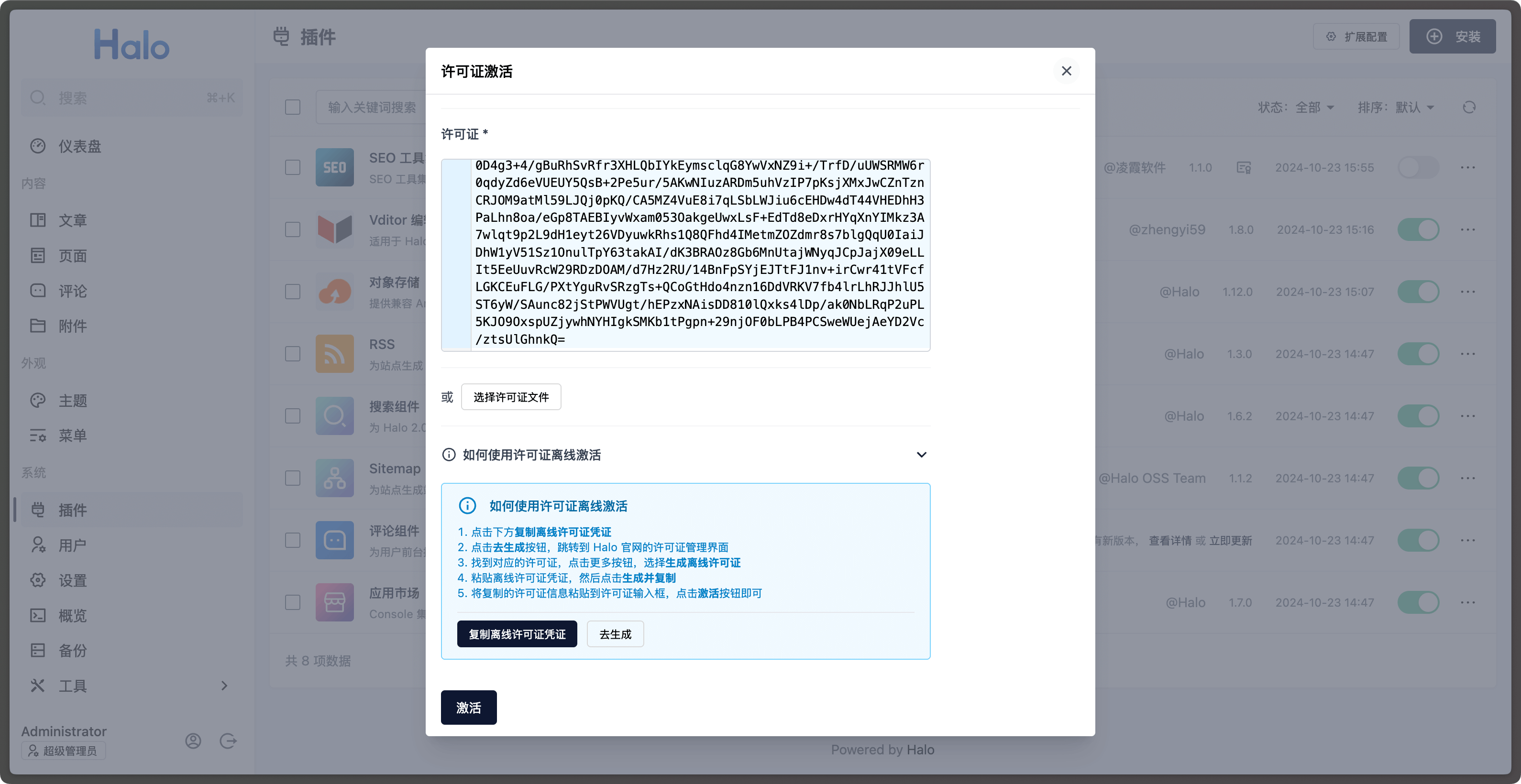

离线激活​
如果你的 Halo 网站无法访问公网,你可以选择离线激活的方式。
打开许可证激活对话框​
同样点击许可证状态的图标,打开许可证激活的对话框。

复制离线许可证凭证​
点击 复制离线许可证凭证 按钮,然后点击 去生成 按钮,然后会跳转到 Halo 官网去生成离线激活码。

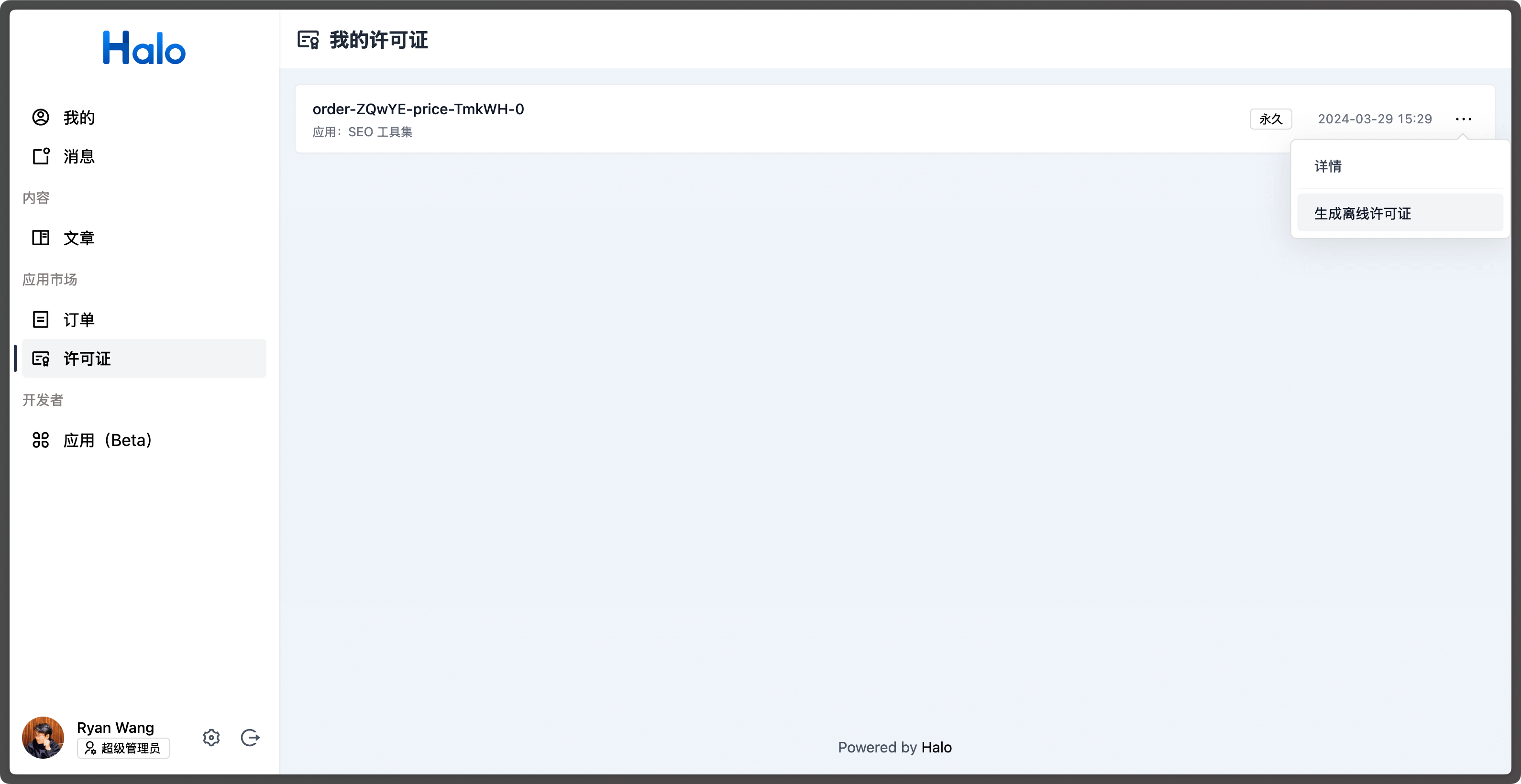

生成离线许可证​
找到对应的许可证,选择 生成离线许可证。
图 12  生成离线激活码
图 12 生成离线激活码

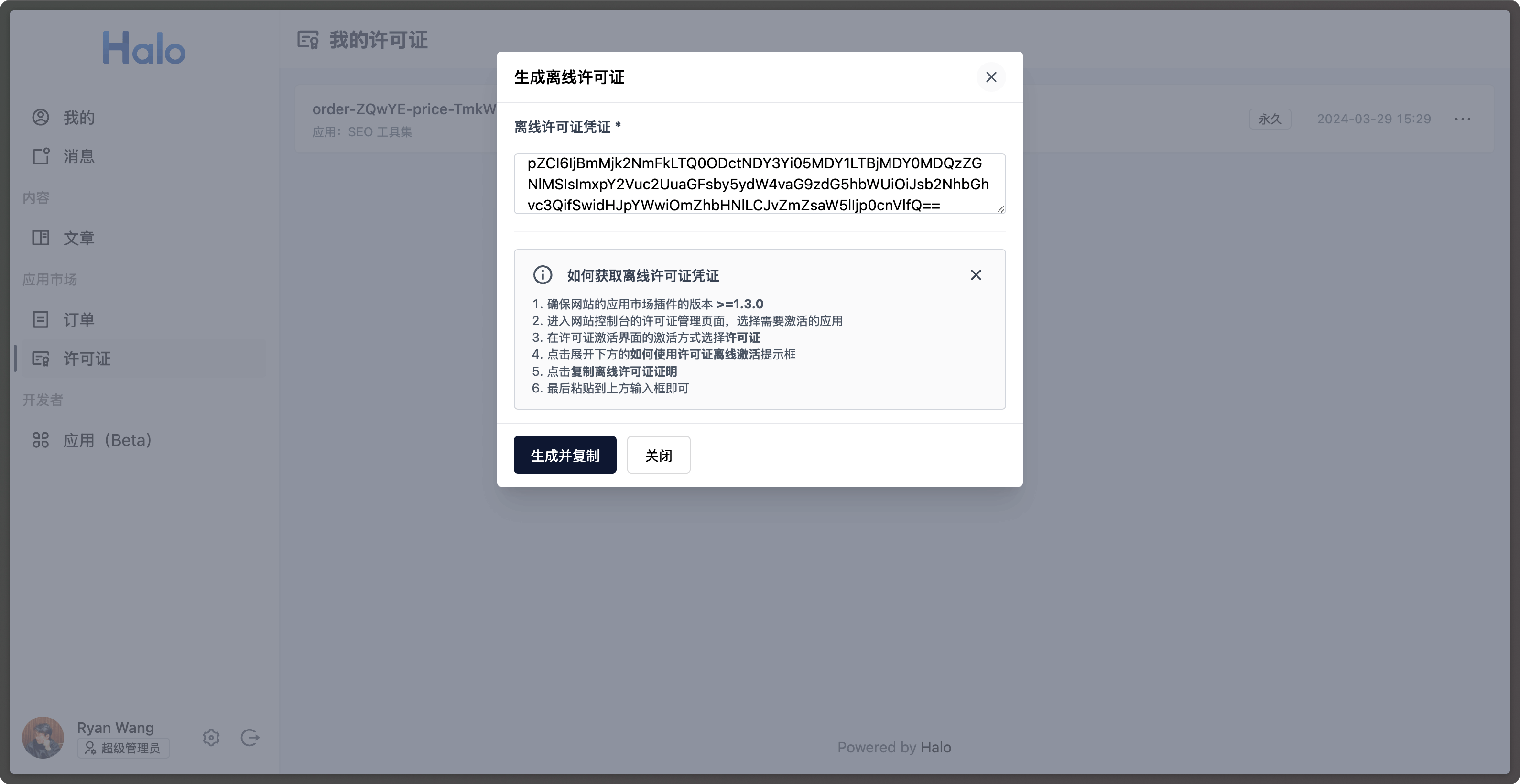

复制离线许可证​

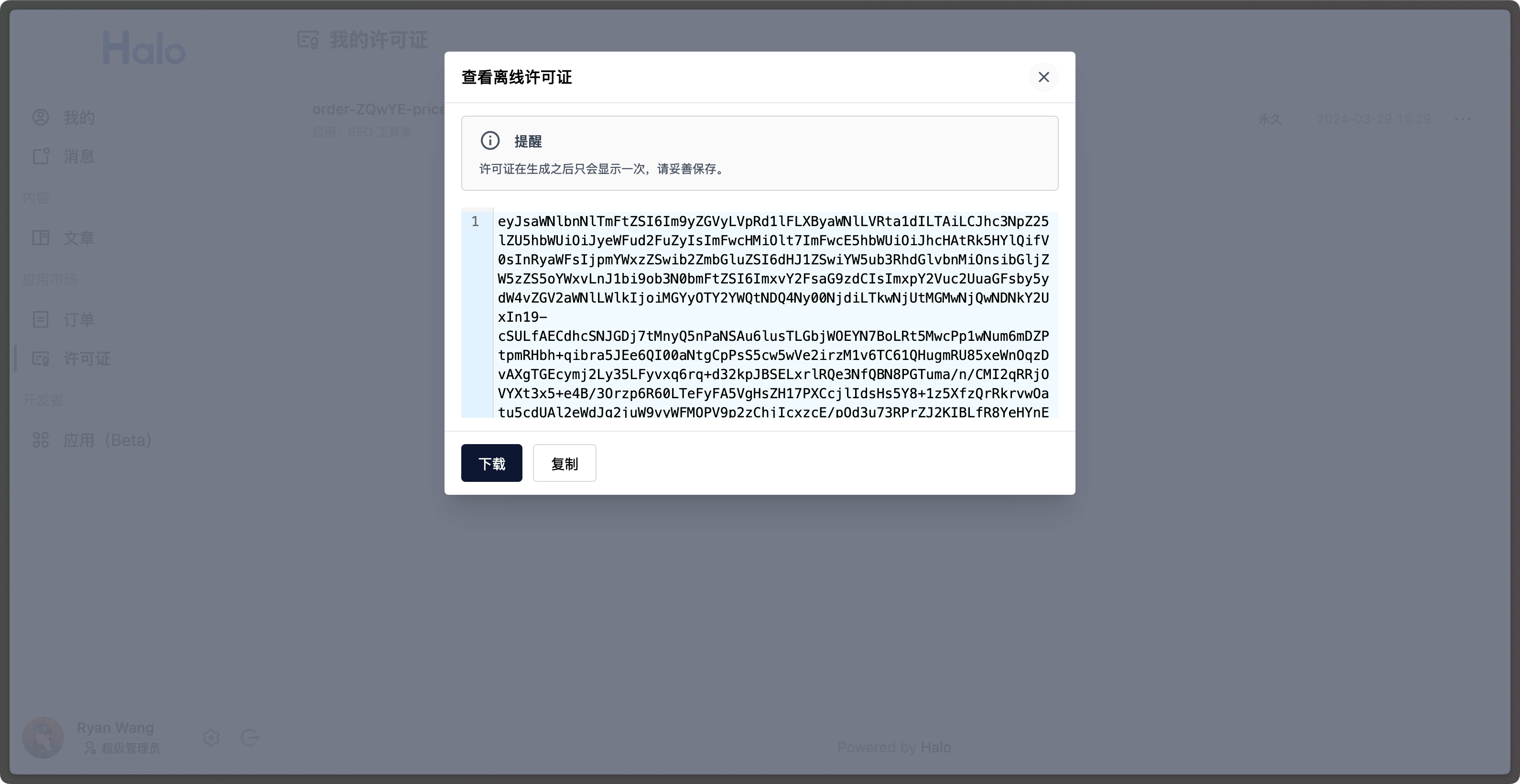

在 生成离线许可证 的对话框中,粘贴刚刚复制的离线许可证凭证,然后点击 生成并复制 按钮,然后会打开 查看离线许可证 对话框,你可以选择下载文件或者复制许可证。
图 13  生成离线激活码
图 13 生成离线激活码
图 14  生成离线激活码
图 14 生成离线激活码

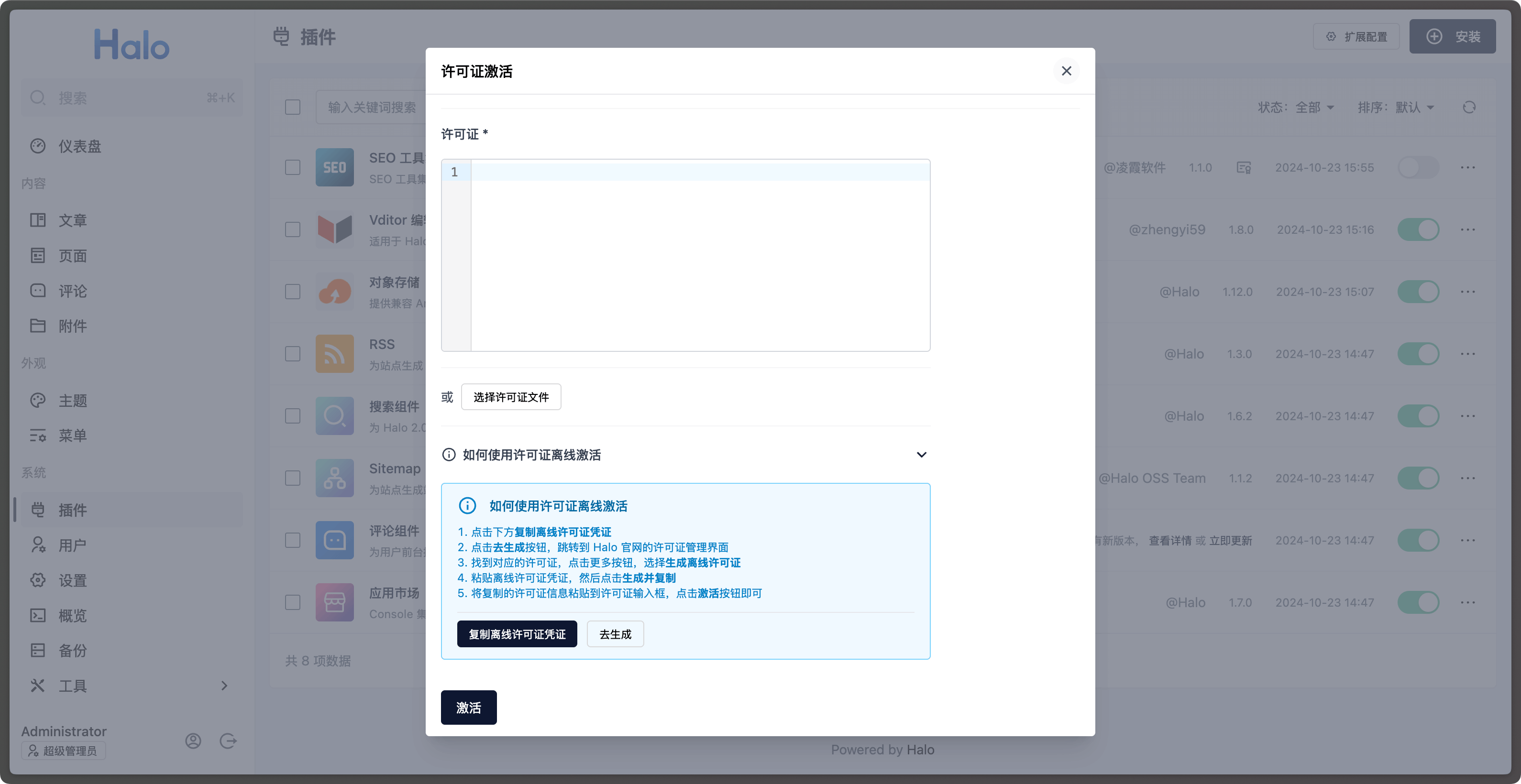

激活离线许可证​
回到 Halo 网站,粘贴刚刚复制的离线许可证,然后点击 激活 按钮即可。
图 15  离线激活
图 15 离线激活
