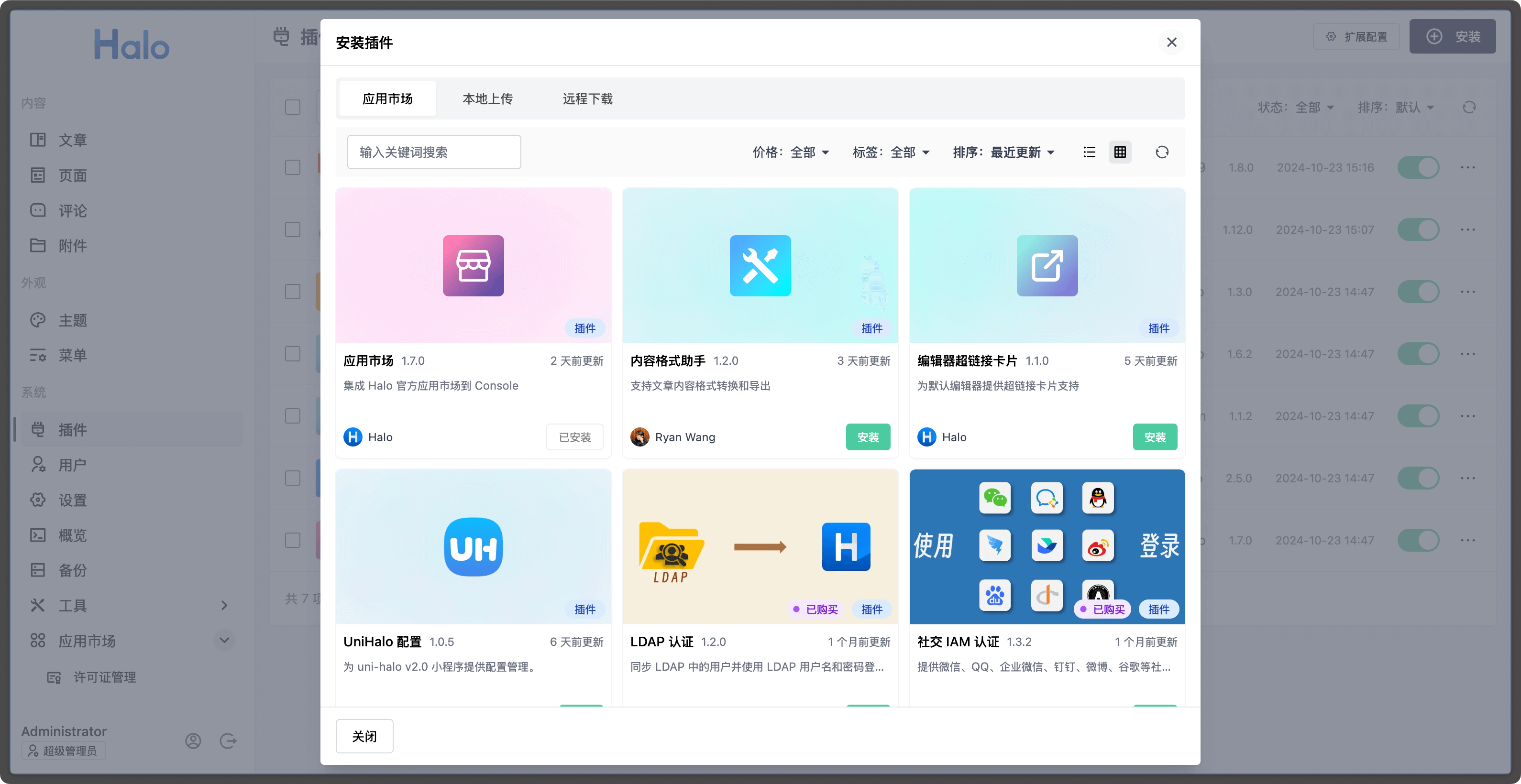

进入插件管理页面,点击右上角的 安装 按钮即可打开插件安装的对话框。
从内置应用市场安装(推荐)​
从 Halo 2.10 开始,内置了应用市场插件,可以更加方便在 Console 直接安装应用市场的插件。
图 1  安装插件
图 1 安装插件
查看内置应用市场指南
更多关于内置应用市场的使用说明可查阅:应用市场

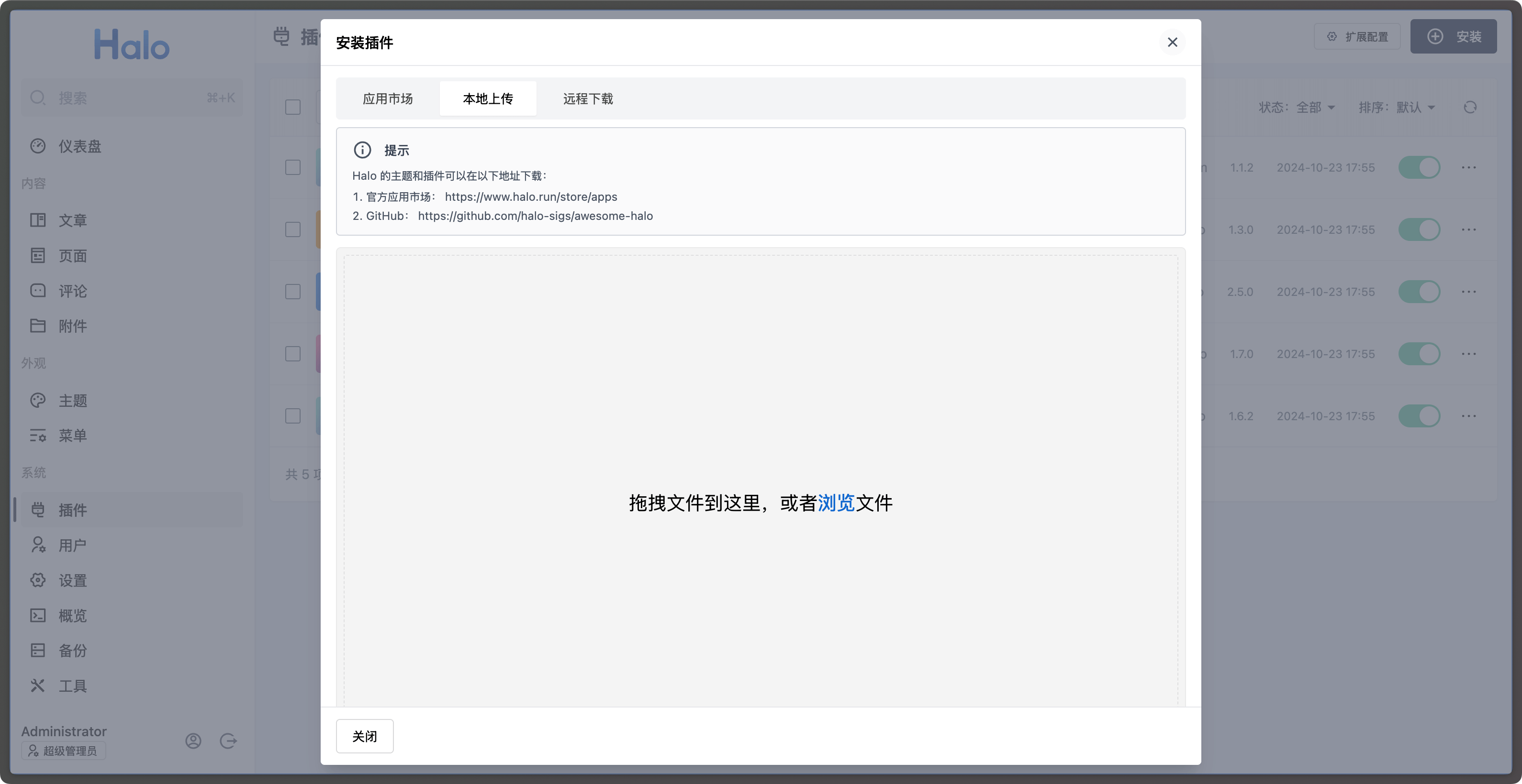

本地上传安装​
图 2  安装插件
图 2 安装插件
插件安装成功后,便会出现在插件管理的列表中。
注意第三方插件安全

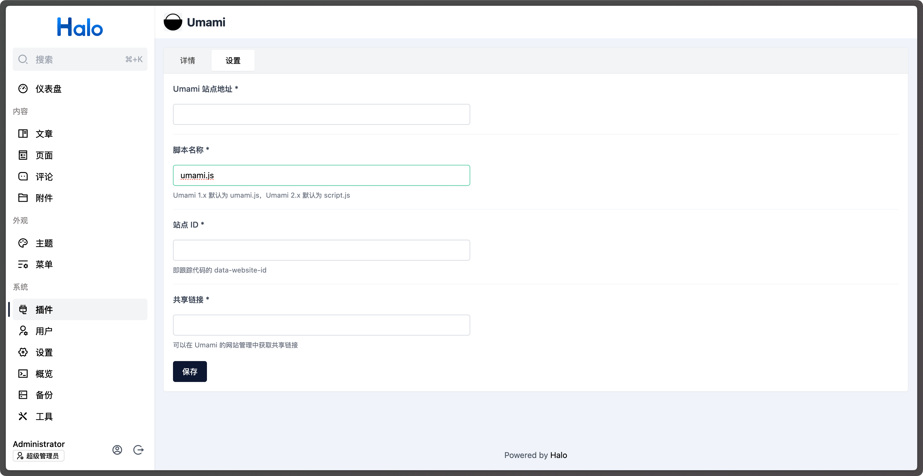

插件设置​
点击插件列表中的某个插件进入插件详情页面。与主题设置类似,插件详情页面默认显示出了当前插件的详细信息,在详细信息标签页后方的标签页,即为插件提供的相关设置。不同的插件提供的设置项各不相同,设置项的详细说明请参考对应插件的文档。
图 3  插件设置
图 3 插件设置
此处以 Umami 插件为例。

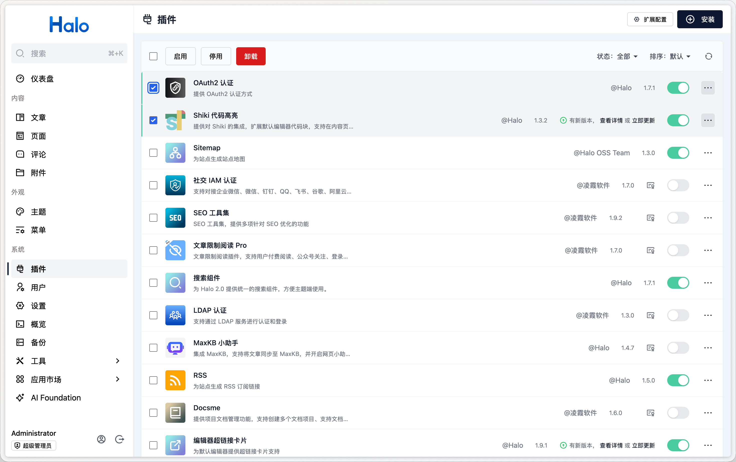

启用/禁用插件​
点击插件列表或插件详情页中的启用/禁用开关,即可切换插件的启用禁用状态。
图 4  插件启用/禁用
图 4 插件启用/禁用
选中多个插件后,可以批量启用或禁用。批量操作只会处理当前状态允许执行该操作的插件。

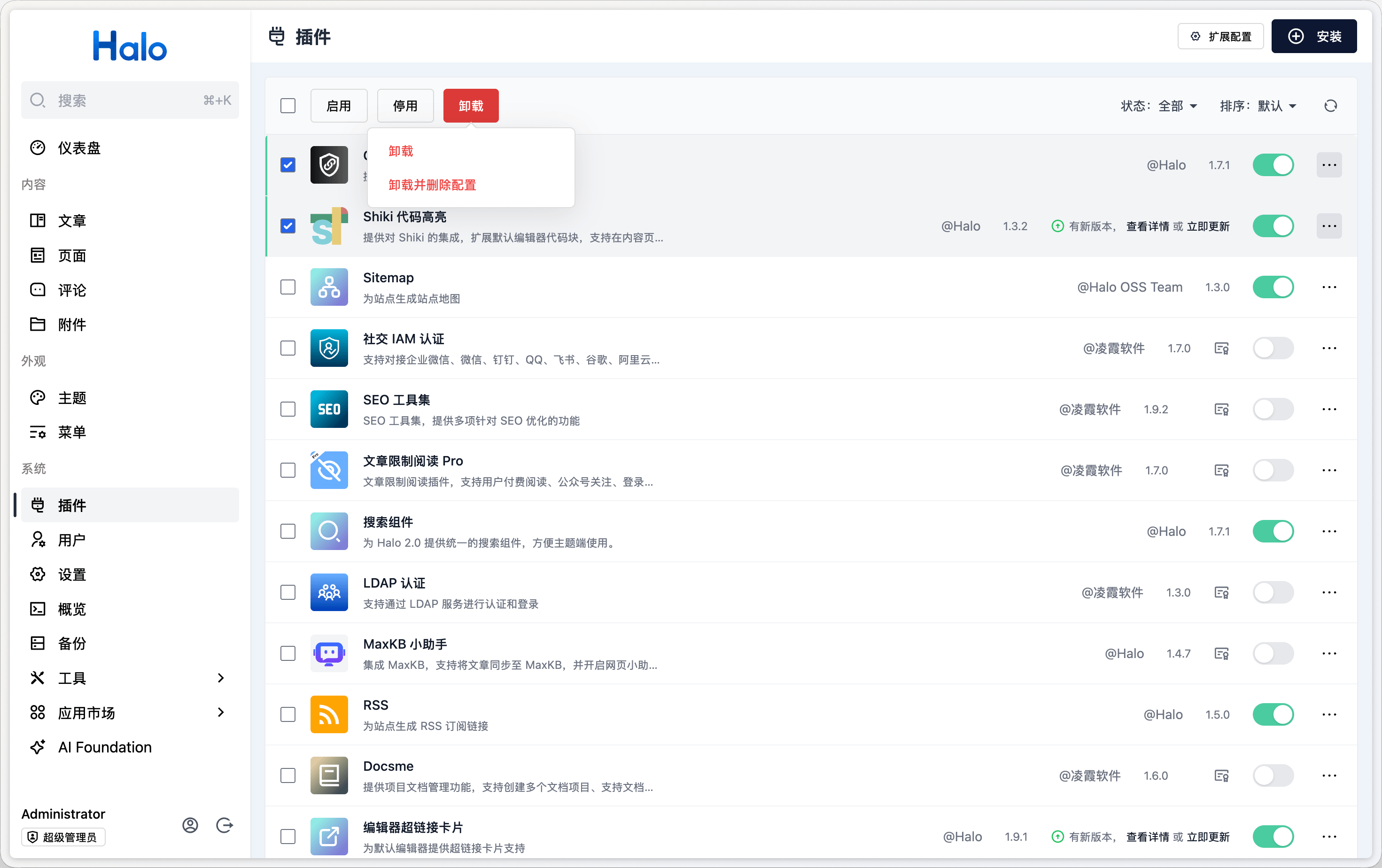

卸载插件​
点击插件列表指定插件所在行后方的 ··· 更多操作按钮,选择其中的 卸载 选项即可对当前插件进行卸载。
图 5  卸载插件
图 5 卸载插件
选中多个插件后,也可以批量卸载。
卸载方式的区别
目前提供了 卸载 及 卸载并删除配置 两种卸载方式。 仅卸载插件时插件的配置信息会进行保留,当重新安装插件后还可以使用之前已保存的配置。

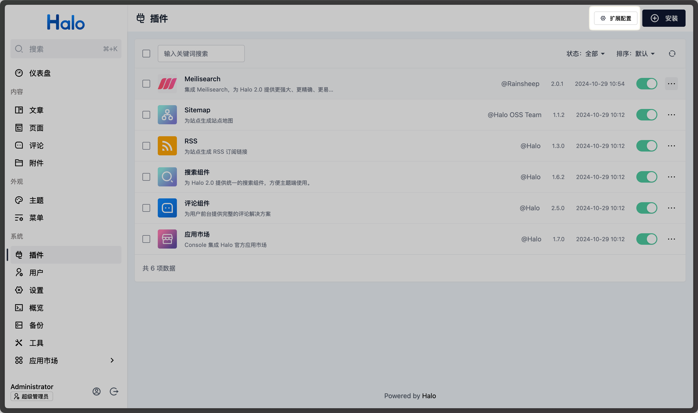

扩展配置​
在 Halo 的插件机制中,我们使用扩展点来实现插件与 Halo 核心应用的交互,插件可以通过扩展点来扩展 Halo 的功能。这就意味着插件可能会实现和 Halo 或者其他插件相同的扩展点,这时候就需要对扩展点进行管理。
以搜索引擎为例,Halo 默认提供了 Lucene 搜索引擎和对应的扩展点,那么用户在安装了其他搜索引擎插件之后就需要在这里进行选择,否则 Halo 无法确定使用哪个搜索引擎。
图 6  扩展点设置入口
图 6 扩展点设置入口
进入插件管理,点击右上角的 扩展配置 按钮即可进入扩展配置页面。

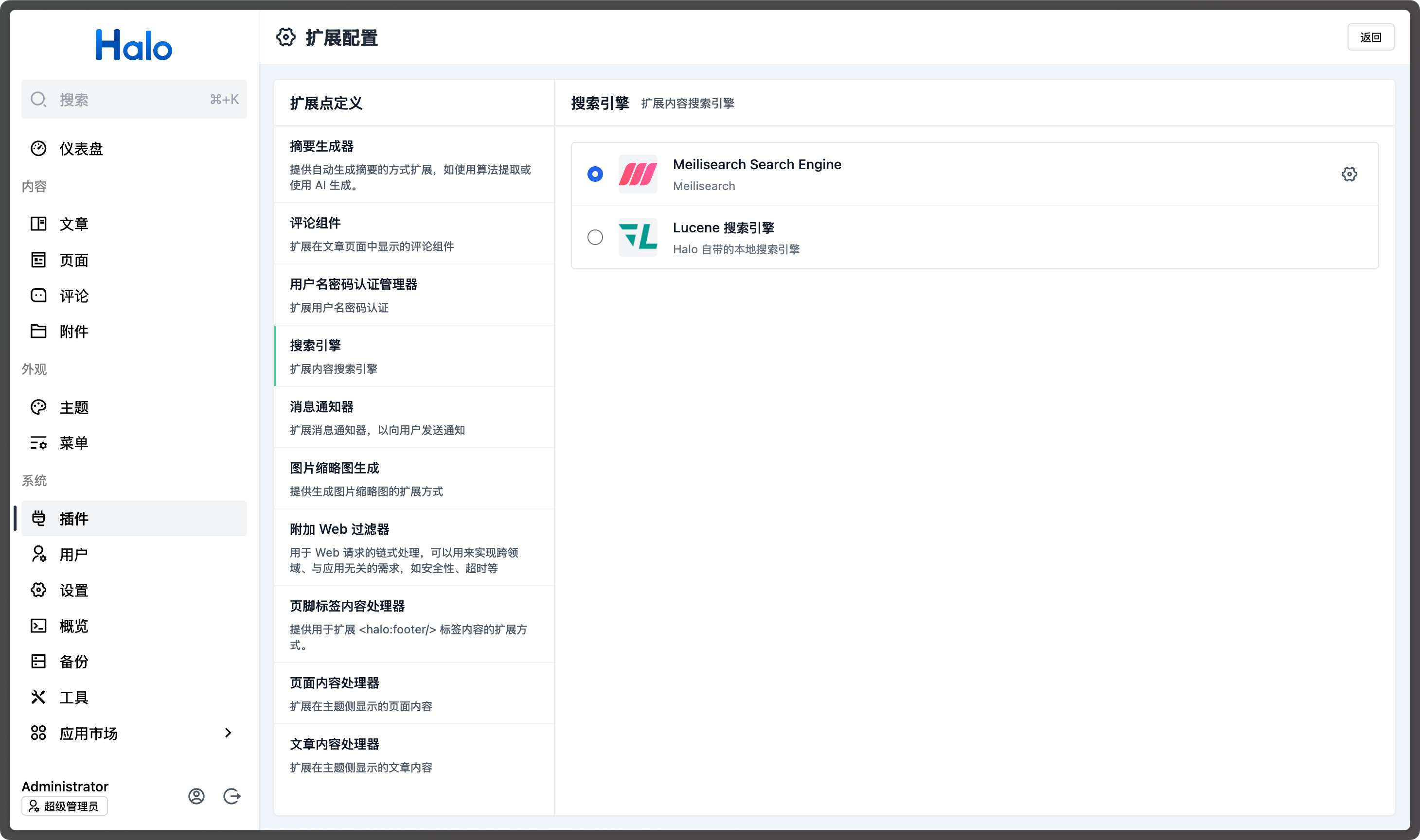

图 7  扩展点设置
图 7 扩展点设置
这里以搜索引擎为例,安装了 Meilisearch 插件之后就可以在这里选择启用这个插件的搜索引擎。
