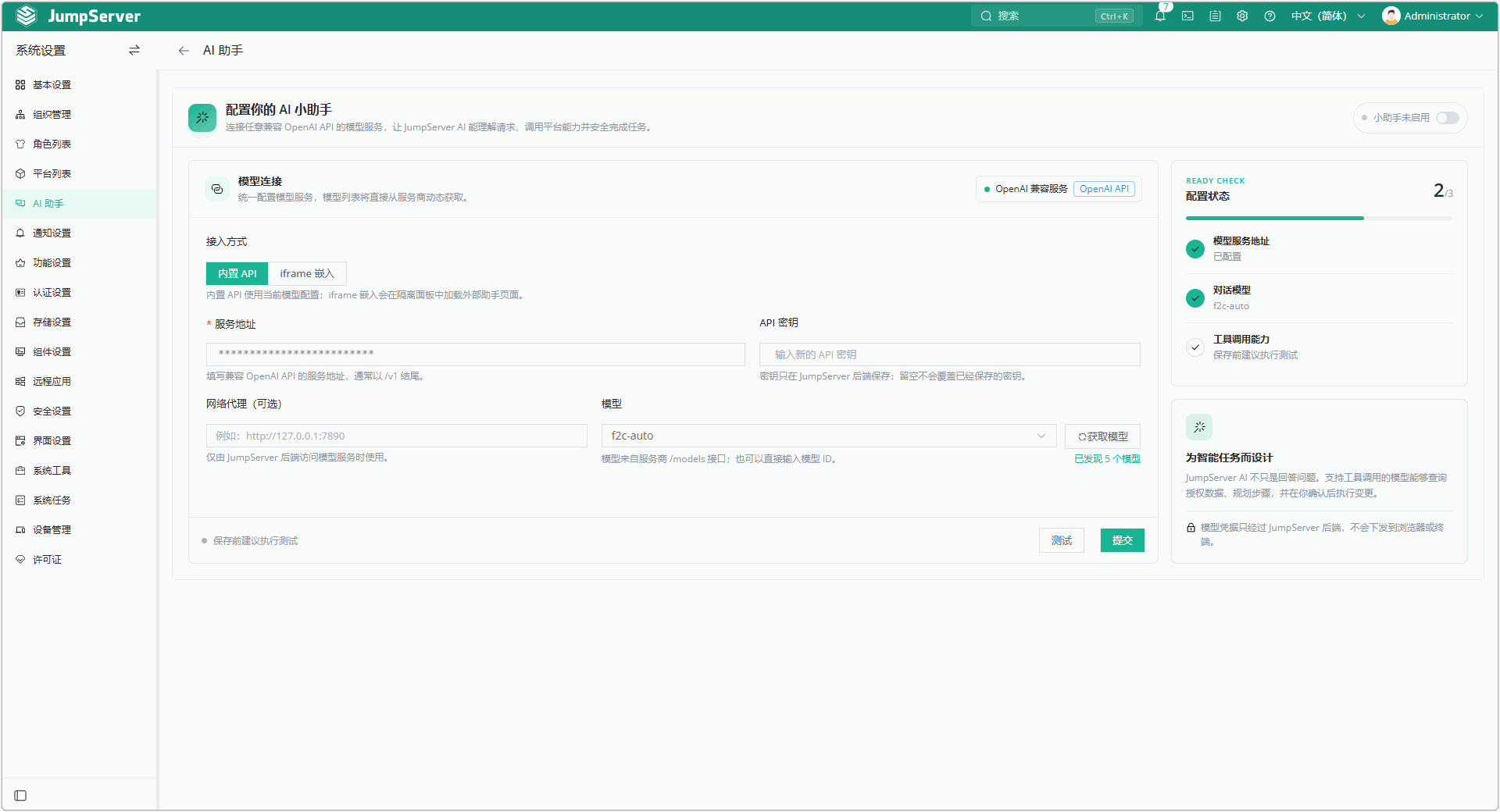

图 1 AI 助手配置页面

接入方式 提供 内置 API 与 iframe 嵌入 两个选项,默认选中 内置 API。内置 API 使用当前模型配置;iframe 嵌入会在隔离面板中加载外部助手页面。
3.2 内置 API 参数
选择 内置 API 后,表单包含以下参数:
| 参数 | 说明 |
| 服务地址 | 填写兼容 OpenAI API 的服务地址,通常以 /v1 结尾。界面提示「例如:https://api.openai.com/v1」,字段前有红色星号表示必填。 |
| API 密钥 | 密钥只在 JumpServer 后端保存;留空不会覆盖已经保存的密钥。输入框提示「输入新的 API 密钥」。 |
| 网络代理(可选) | 仅由 JumpServer 后端访问模型服务时使用。输入框提示「例如:http://127.0.0.1:7890」。 |
| 模型 | 模型来自服务商 /models 接口;也可以直接输入模型 ID。下拉框右侧提供 获取模型 按钮,下拉框下方显示已发现的模型数量。 |

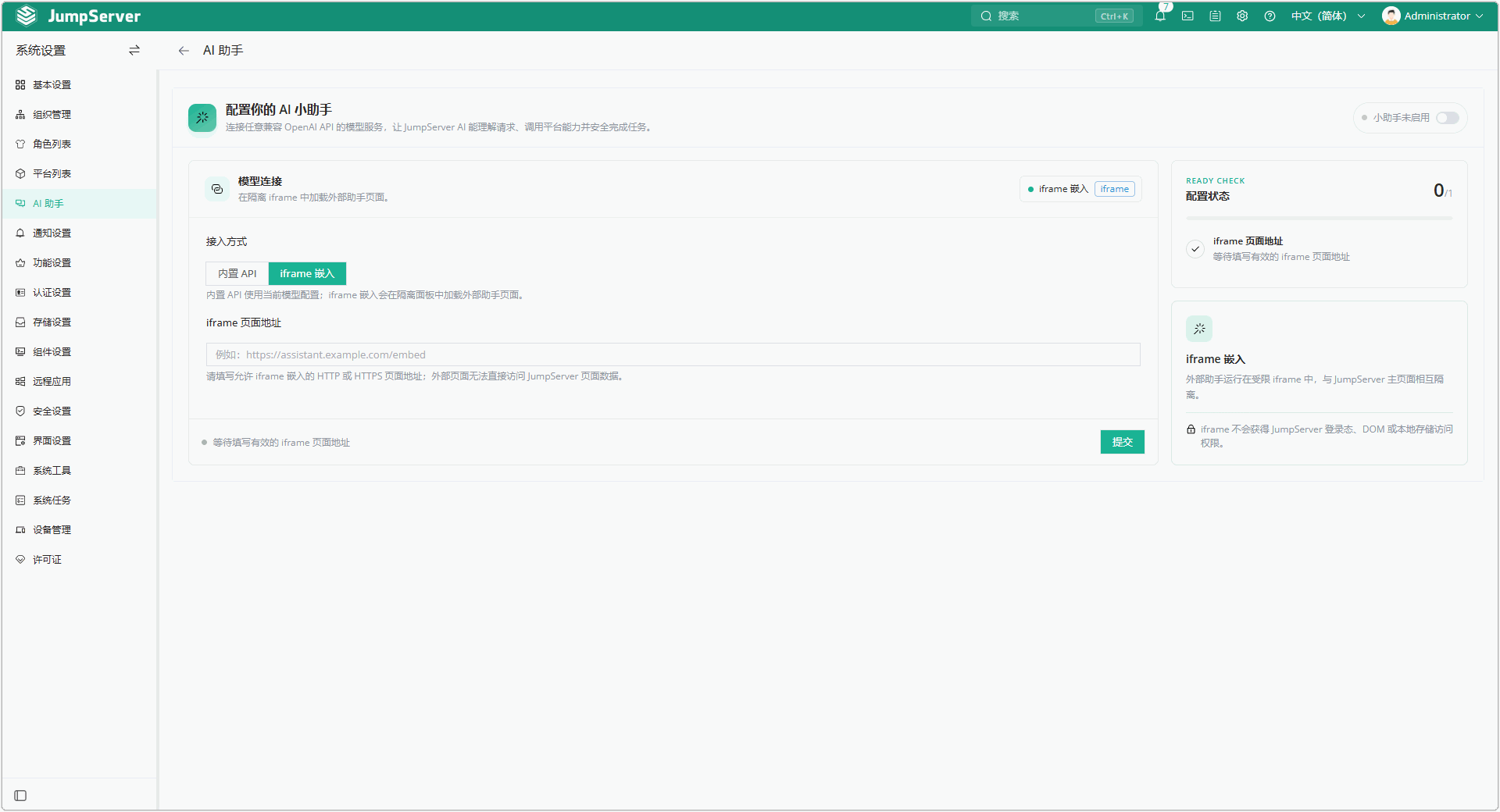

3.3 iframe 嵌入参数
选择 iframe 嵌入 后,表单只保留 iframe 页面地址 一项。
图 2 iframe 嵌入接入方式
该字段用于填写外部助手页面地址。输入框下方提示「请填写允许 iframe 嵌入的 HTTP 或 HTTPS 页面地址;外部页面无法直接访问 JumpServer 页面数据。」

表单底部显示当前状态与操作按钮。内置 API 方式下提供 测试 与 提交 两个按钮,初始状态提示 保存前建议执行测试;执行测试后状态行显示测试结果,连通时提示 连接成功,模型支持工具调用。
iframe 嵌入方式下只提供 提交 按钮,未填写页面地址时状态提示 等待填写有效的 iframe 页面地址。

页面右侧的 配置状态 显示 READY CHECK 检查结果。内置 API 方式下包含三项检查:
| 检查项 | 说明 |
| 模型服务地址 | 已填写时显示 已配置。 |
| 对话模型 | 显示当前选定的对话模型名称。 |
| 工具调用能力 | 未执行测试时显示 保存前建议执行测试。 |
标题右侧显示已完成数量,形如 2/3。选择 iframe 嵌入 后,检查项只有 iframe 页面地址 一项。
