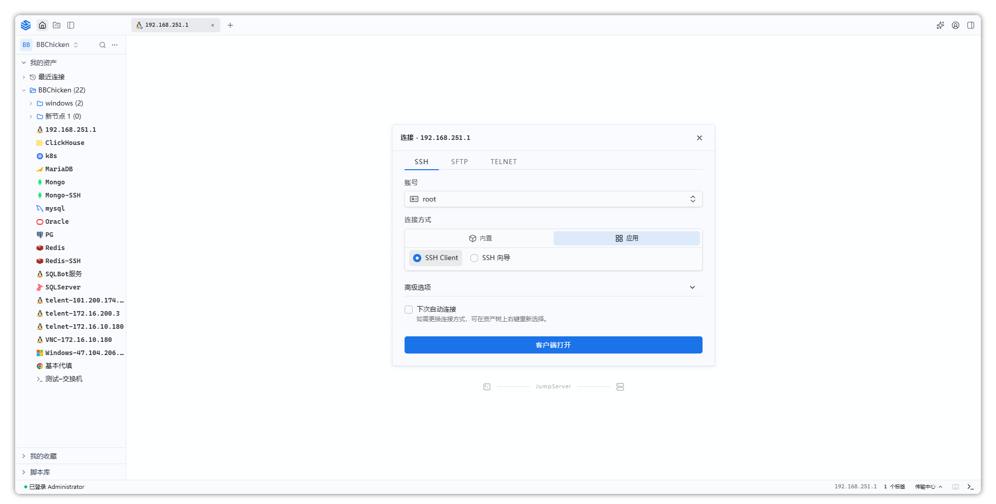

Linux 主机​
Linux 主机常见的配置是启用 SSH 与 SFTP 两个协议,二者在连接配置顶部以页签形式并列显示,切换页签即可切换协议。
SSH 协议 的连接方式通常有 内置 与 应用 两类。内置 下提供 内置终端,在浏览器中直接打开命令行终端;应用 下提供 SSH Client 与 SSH 向导,SSH Client 调用本地 SSH 客户端并代填连接信息,SSH 向导 生成连接所需的信息,复制到任意命令行执行即可连接对应资产。
SFTP 协议 的连接方式通常也有 内置 与 应用 两类。内置 下提供 文件管理 与 文件编辑器,可在浏览器中浏览目录、上传下载文件,并直接编辑远程文本文件;应用 下提供 SFTP 客户端,调用本地客户端建立 SFTP 连接。

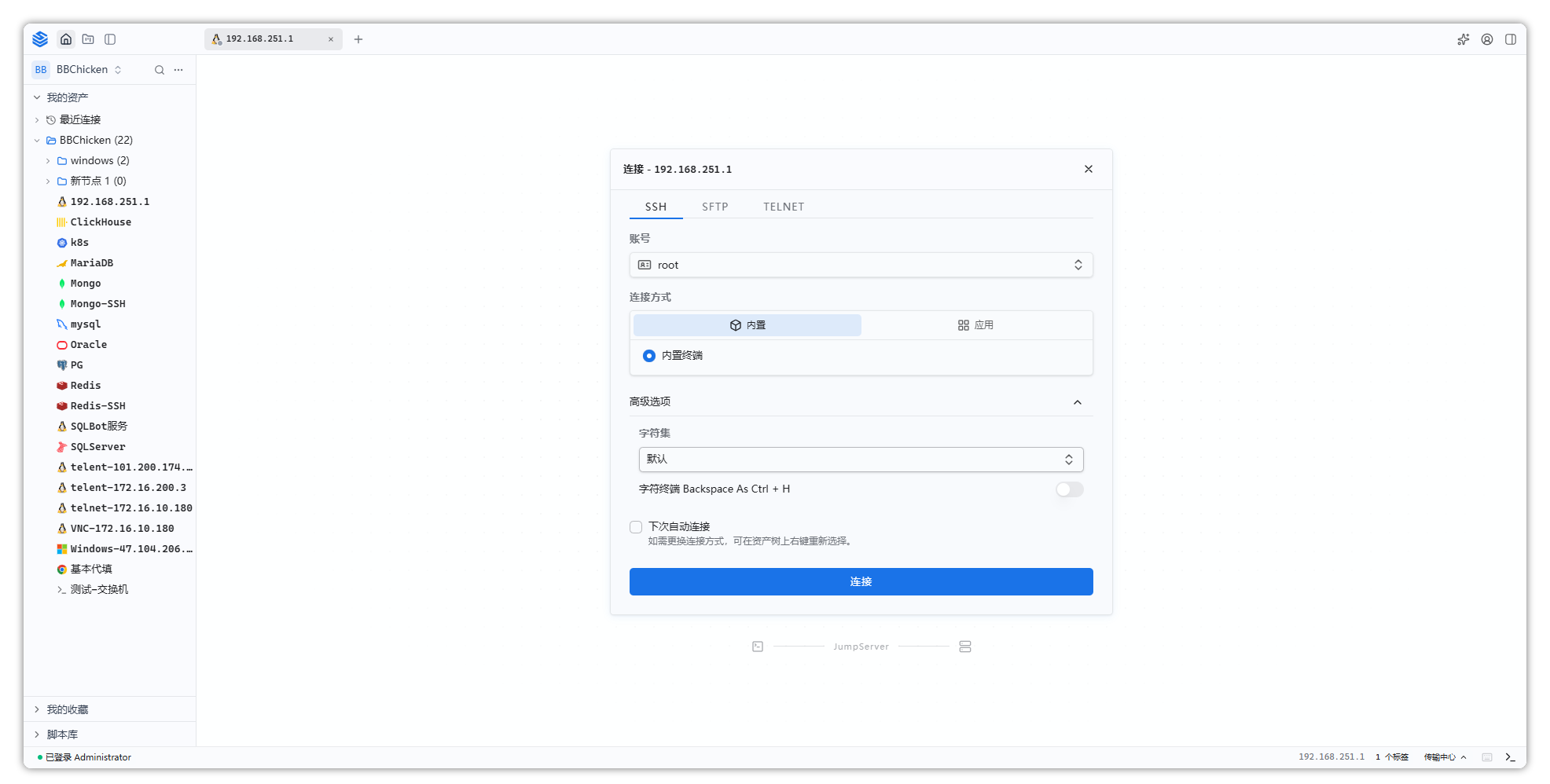

SSH 协议的高级选项中提供 字符集 与 字符终端 Backspace As Ctrl + H,后者用于把字符终端的删除键设置为 Ctrl + H。
图 3  Linux 主机连接配置
图 3 Linux 主机连接配置

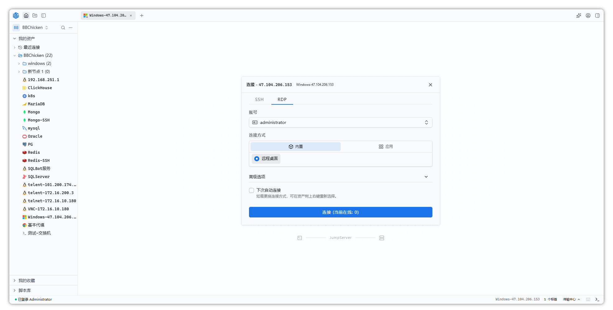

Windows 主机​
Windows 主机通常使用 RDP 协议连接。连接方式通常有 内置 与 应用 两类,内置 下提供 远程桌面,在浏览器中直接呈现远程桌面;应用 下提供 远程桌面客户端,调用本地远程桌面客户端连接,此时连接按钮显示为 客户端打开。
RDP 协议的高级选项中提供 分辨率,用于设置远程桌面的显示分辨率。Windows 资产的连接按钮上会显示当前已连接该资产的用户数量,例如 连接 (当前在线: 0)。
图 4  Windows 主机连接配置
图 4 Windows 主机连接配置

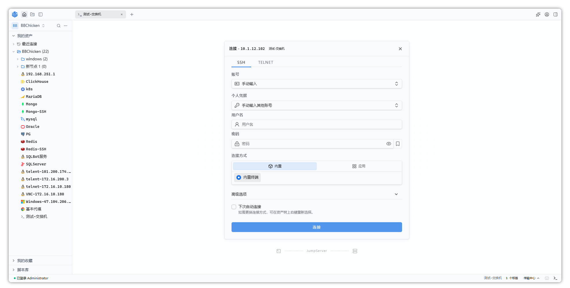

5 网络设备连接​
网络设备资产(如 Cisco、H3C、Huawei)在左侧资产树中与主机资产并列展示,一般使用 SSH 或 Telnet 协议连接,连接方式与主机类似。以 SSH 协议为例,连接方式通常有 内置 与 应用 两类,内置 下提供 内置终端,应用 下提供 SSH Client 与 SSH 向导。
图 5  网络设备连接配置
图 5 网络设备连接配置

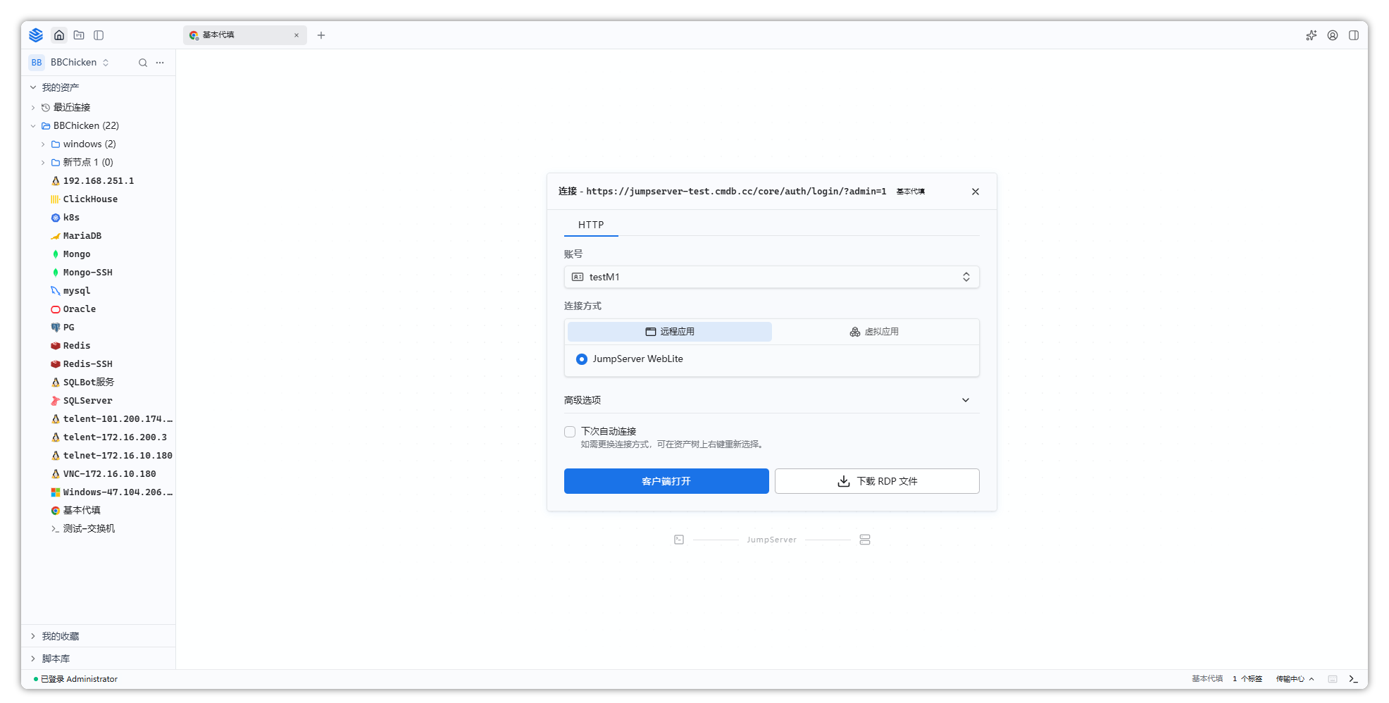

7 Web 应用连接​
Web 资产用于把站点纳入 JumpServer 统一管理,用户经授权后可以在 Web 终端中打开目标站点,访问过程由 JumpServer 记录与审计。Web 资产的平台类型为 网站,协议在连接配置顶部以页签形式显示,取值为 HTTP 或 HTTPS,由资产 URL 决定:URL 以 https:// 开头时为 HTTPS,否则为 HTTP。
Web 资产的连接方式通常归属 远程应用 类别,由 JumpServer 内置的 JumpServer WebLite 应用提供。选中 JumpServer WebLite 后,可在 高级选项 的 远程应用连接方式 中选择打开方式,确认后单击底部的连接按钮即可在浏览器中打开目标站点,打开方式为 内置 时按钮显示为 连接,为 客户端 时显示为 客户端打开。
站点地址与账号信息由管理员在创建 Web 资产时配置,Web 终端中不提供修改入口。
图 7  Web 应用连接配置
图 7 Web 应用连接配置

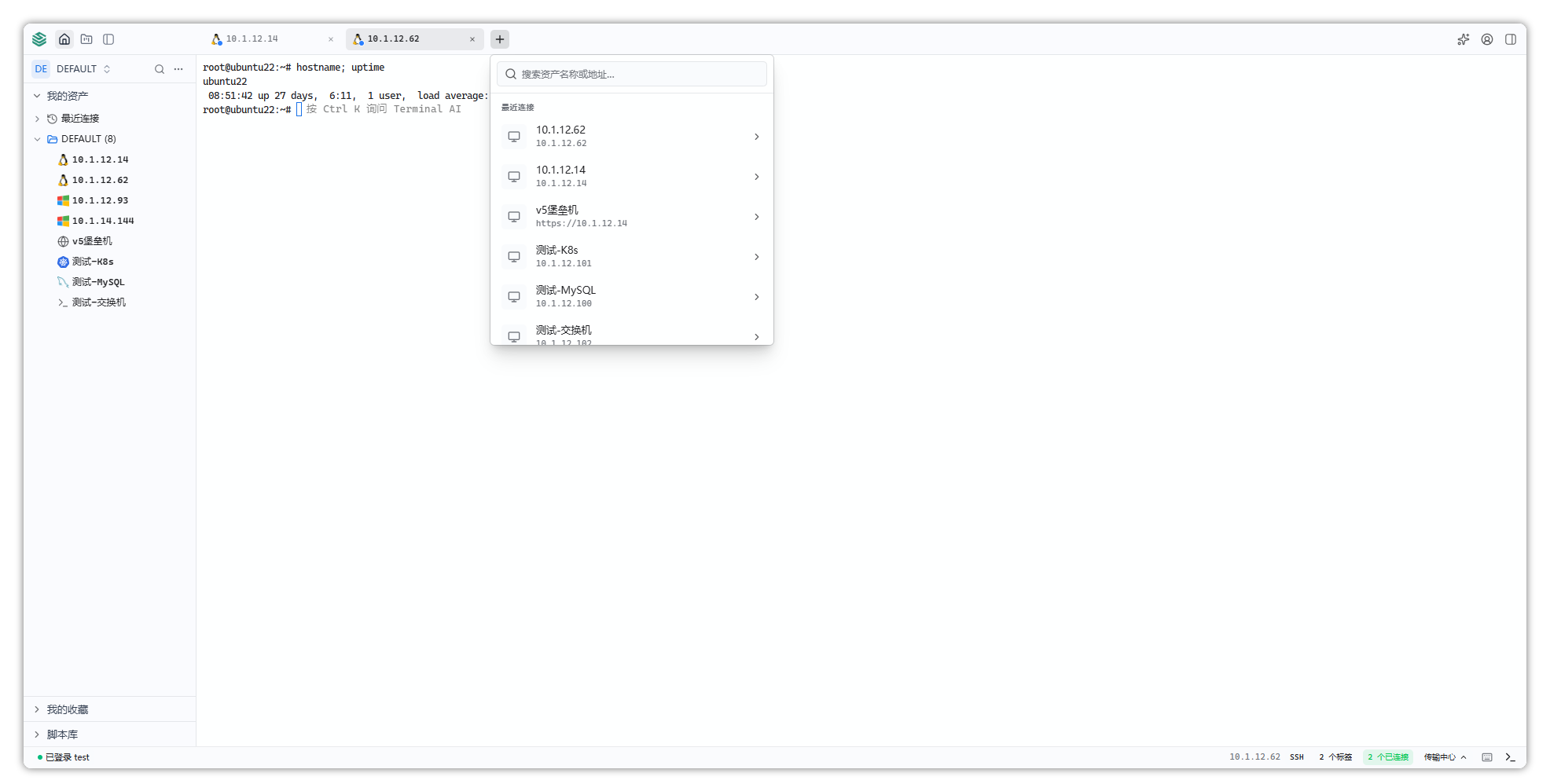

11 会话管理​
连接建立后,会话以标签页形式显示在会话区顶部的标签栏中。单击顶部工具栏的 新建连接 按钮会展开 最近连接 列表,列出最近连接过的资产,选择其中一项可快速发起新的连接。
图 9  会话标签栏
图 9 会话标签栏
切换会话 可使用快捷键 ALT + SHIFT + ← / → 切换到上一个或下一个会话,也可以使用 CTRL + 数字键 直接切换到对应序号的会话。
调整标签顺序 可通过拖拽标签页调整会话的排列位置。
关闭会话 单击标签页上的关闭按钮即可关闭对应会话。右键单击标签页还可以打开会话操作菜单,其中提供 纯净模式、全屏模式、复制窗口、重新连接、重命名标签、垂直分屏 与 水平分屏,以及 关闭当前标签、关闭全部标签、关闭其他标签、关闭左侧标签 和 关闭右侧标签 等关闭方式。
