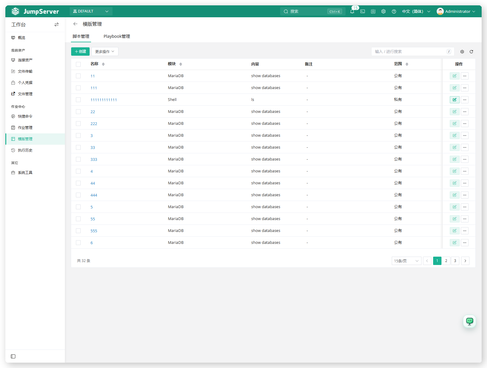

模板管理位于 工作台 > 作业中心 > 模版管理:登录后将控制台切换到 工作台,在左侧选择 作业中心 > 模版管理 即可进入。
页面按类型分为 脚本管理 与 Playbook管理 两个页签。脚本列表的列字段包括名称、模块、内容、备注、范围、创建日期、创建者及操作;其中 范围 表示模板的可见范围,公有 模板所有人可用,私有 模板仅创建者可见。Playbook 列表的列字段包括名称、备注、范围、创建日期、创建者及操作。
图 1 模版管理

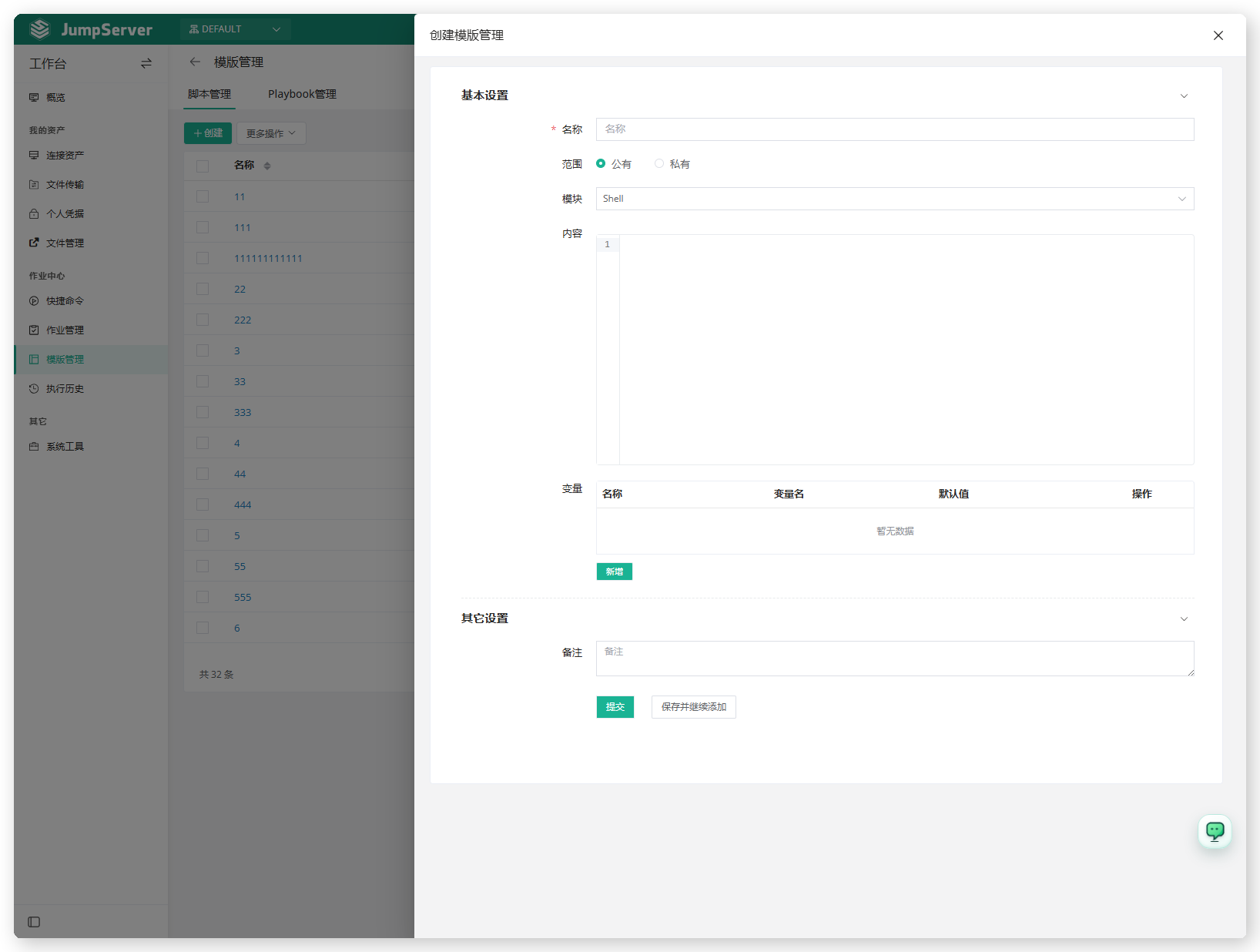

在 脚本管理 页签下单击 创建,抽屉标题为 创建模版管理,各字段的含义如表 1 所示。
表 1 模板参数说明
| 参数 | 说明 |
| 名称 | 模板名称。 |
| 范围 | 模板的可见范围,公有模板所有人可用,私有模板仅创建者可见。 |
| 模块 | 脚本所属的模块类型,如 Shell。 |
| 内容 | 脚本正文,在代码编辑器中编写。 |
| 变量 | 脚本中使用的变量,可单击 新增 逐条添加变量名与默认值。 |
| 备注 | 模板的说明信息,可按需填写。 |
填写完成后单击 提交 保存模板;需要连续创建多个模板时可以使用 保存并继续添加。
图 2 创建脚本模板
