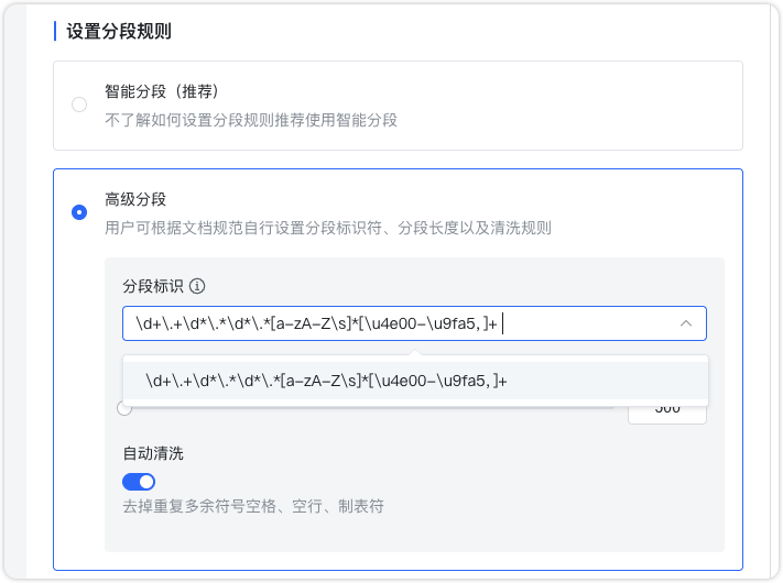

默认的分段逻辑无法完全适配特定文档的内容结构,可以尝试在导入文档后选择“高级分段”,并在分段标识输入框中直接输入正则表达式,以实现精准的分段操作。
图 1  使用高级分段
图 1 使用高级分段
应用场景举例:
  • 多级数字编号
    正则表达式:\d+.\d*.\d*.[a-zA-Z\s]*[\u4e00-\u9fa5,]+
    示例:1. 一级标题 1.1 二级标题
  • 中文序号编号:
    正则表达式:[一二三四五六七八九十]*、[\u4e00-\u9fa5a-zA-Z]+
    示例:一、标题
  • 小说章节目录:
    正则表达式:[第][一二三四五六七八九十]+[章][\u4e00-\u4e00a-zA-Z]+
    示例:第一章 标题
  • 多级中文+数字编号:
    正则表达式:[一二三四五六七八九十|1-9]+[、|.]1-9*.[1-9]*[\u4e00-\u9fa5a-zA-Z]+
    示例:一、一级标题 1.1 二级标题
详细操作和预览效果可参考 MaxKB 使用正则表达式分段。
