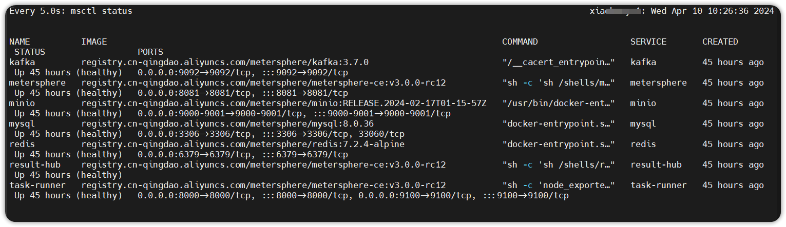

执行完安装脚本后,会自动加载镜像并运行容器,等提示安装完成后,可使用命令 watch -n 5 msctl status 查看各个组件运行状态。
服务状态
图 1 服务状态
待所有组件运行状态都是 healthy 状态时,即可通过浏览器访问并登录 MeterSphere。
