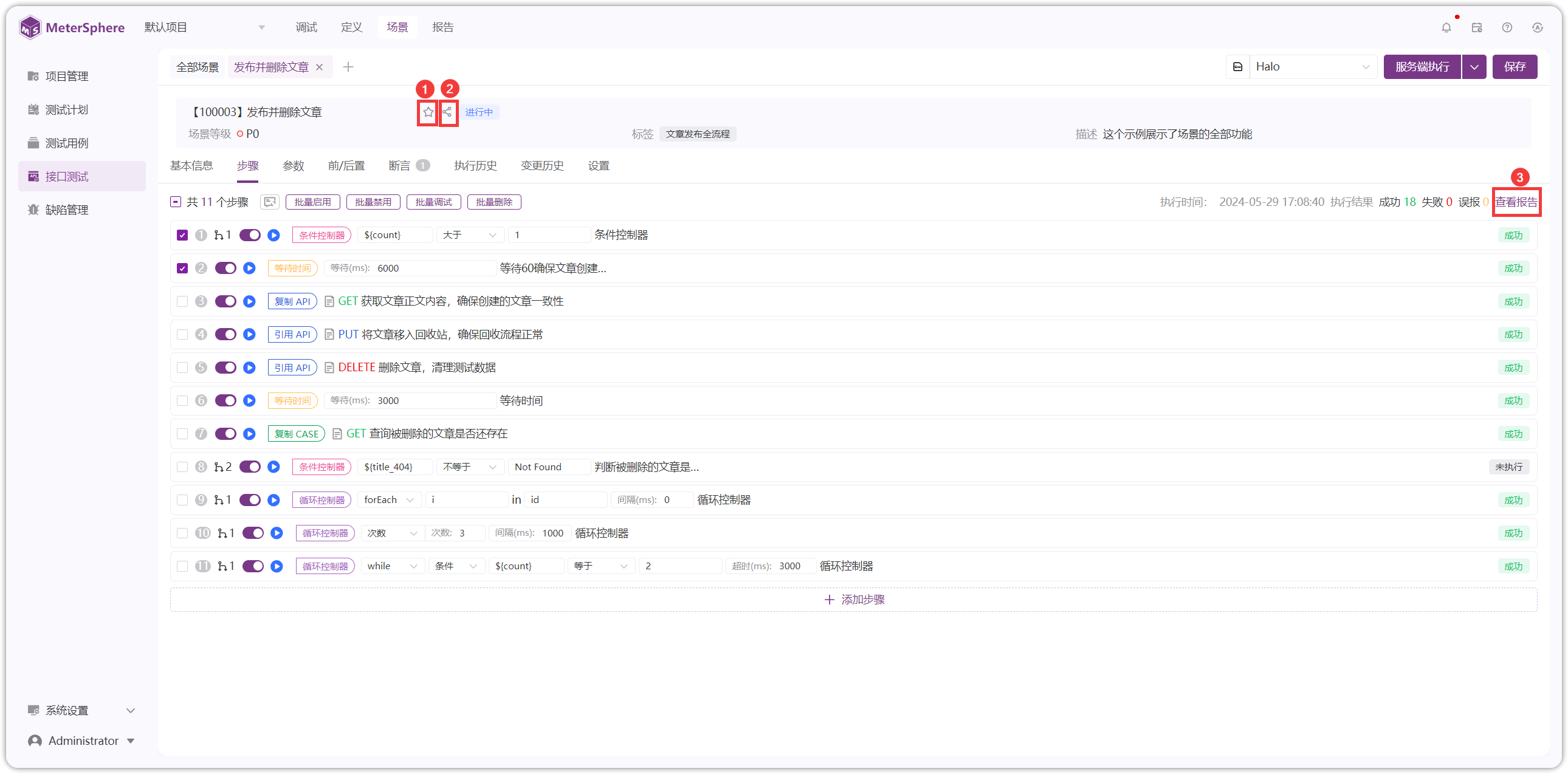

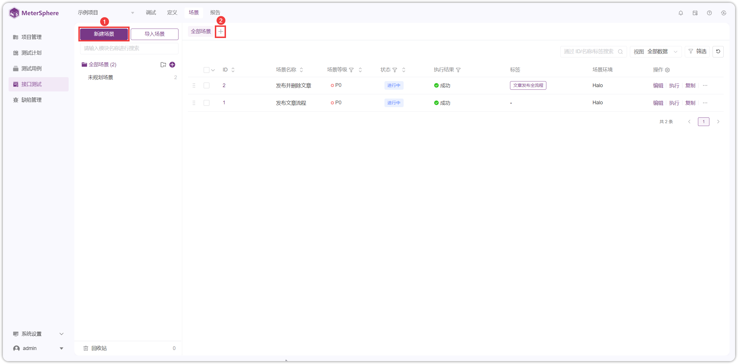

1 场景创建​
点击【序号1】或者【序号2】创建场景。
!创建场景
图 1 创建场景

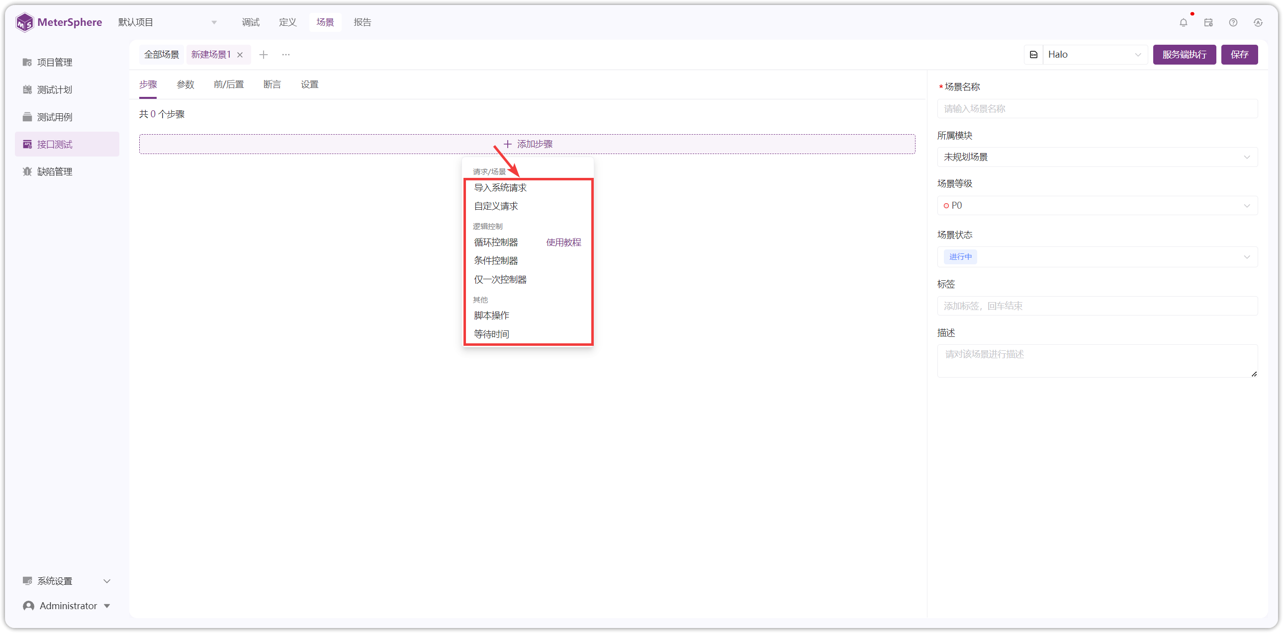

点击【添加步骤】添加接口或测试组件。详情参考:场景步骤
!场景步骤
图 2 场景步骤
说明
  • 【导入系统请求】可以复制/引用已创建的接口、用例、场景。
  • 【自定义请求】可选择引用环境或不引用环境创建自定义请求。
  • 【循环控制器】包括次数循环、while 循环、forEach 循环,需要将请求拖拽进循环控制器里才能循环。
  • 【条件控制器】请求需要拖拽进条件控制器里,只有满足特定条件才能运行该请求。
  • 【仅一次控制器】请求需要拖拽进仅一次控制器里,确保所包含的测试步骤仅执行一次。
  • 【脚本操作】与前后置脚本使用方式类似,可以独立添加,不再需要依赖于请求作为其子步骤。
  • 【等待时间】不是对整个场景所有步骤都生效,只对添加等待时间后的某个请求生效。

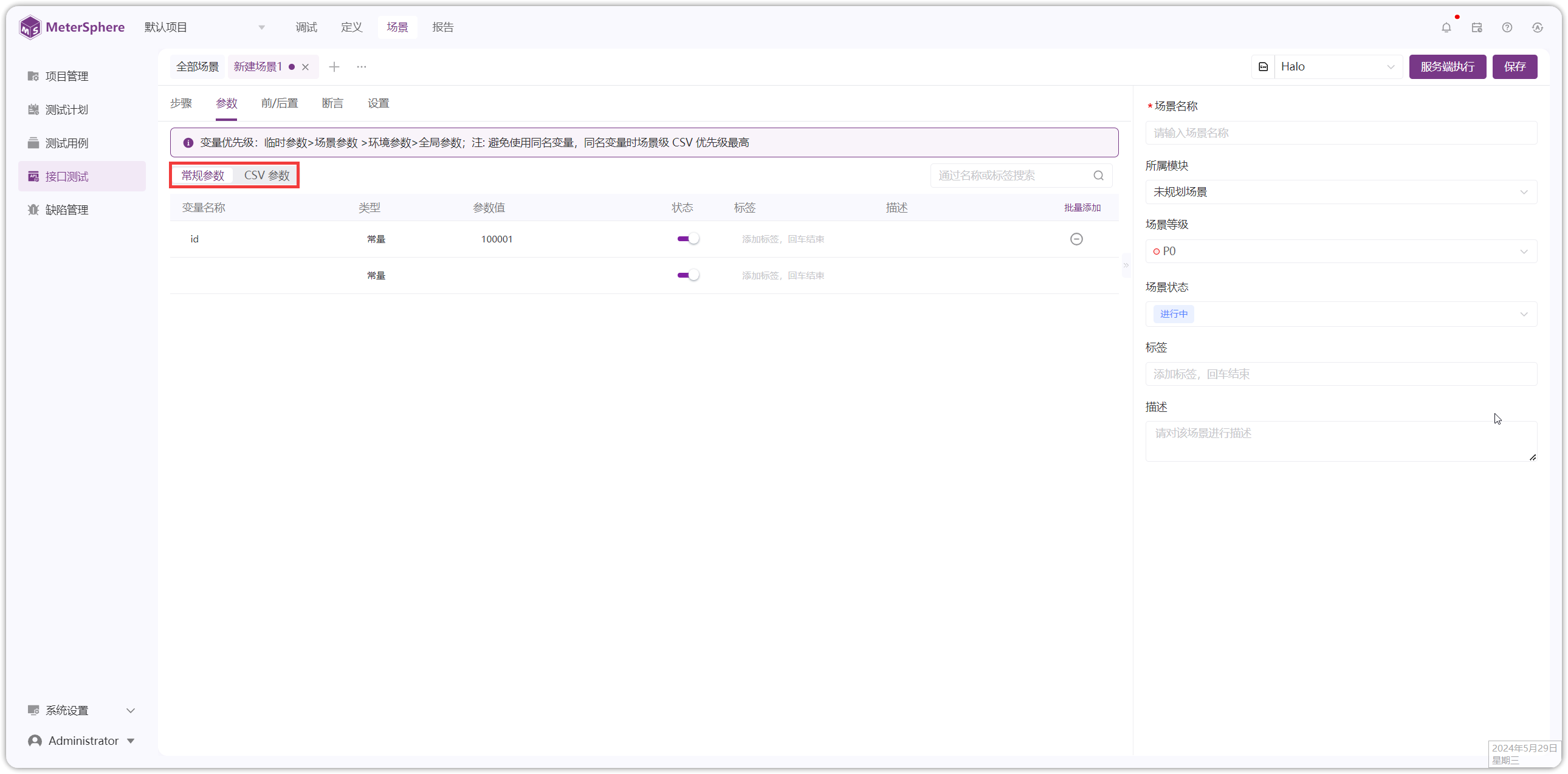

1.2 参数​
【参数】可设置场景中请求使用的常量、列表参数、CSV参数进行传参。
!场景步骤
图 3 场景参数设置

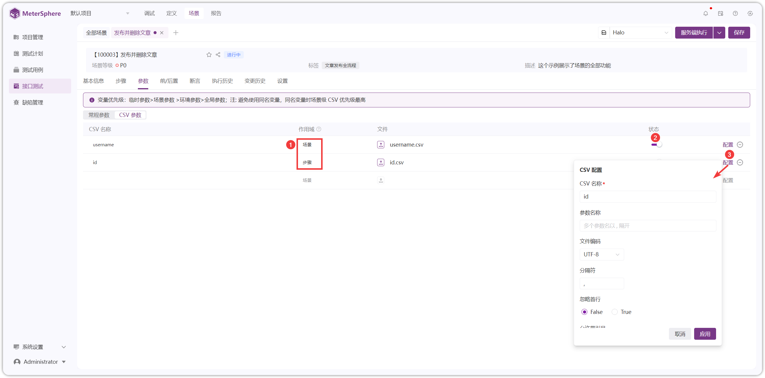

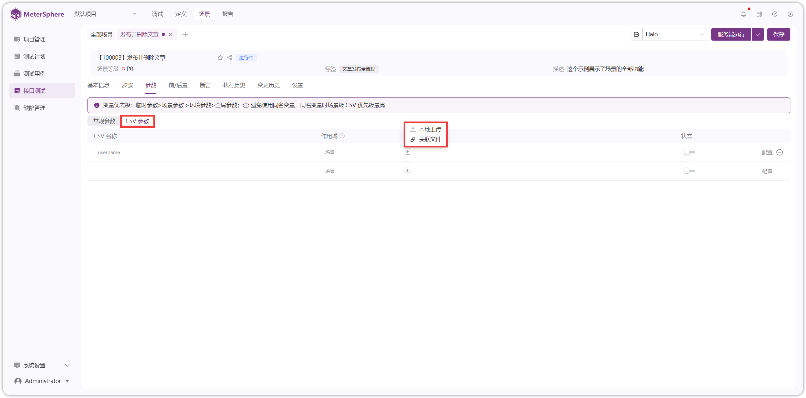

【CSV参数】可本地上传或关联文件,作用域可设置为场景或步骤,文件编码、分隔符也可进行配置。
!场景步骤
图 4 CSV 上传文件
!场景步骤
图 5 CSV 参数配置功能
注意
尽量避免使用同名变量,使用同名变量时,按如下优先级取值。
参数优先级:临时参数 > 场景参数 > 环境参数。避免使用同名变量,同名变量时场景级 CSV 优先级最高。
临时参数: vars.put() 方式存储参数 和 后置操作提取的参数,一般采用就近原则使用参数。

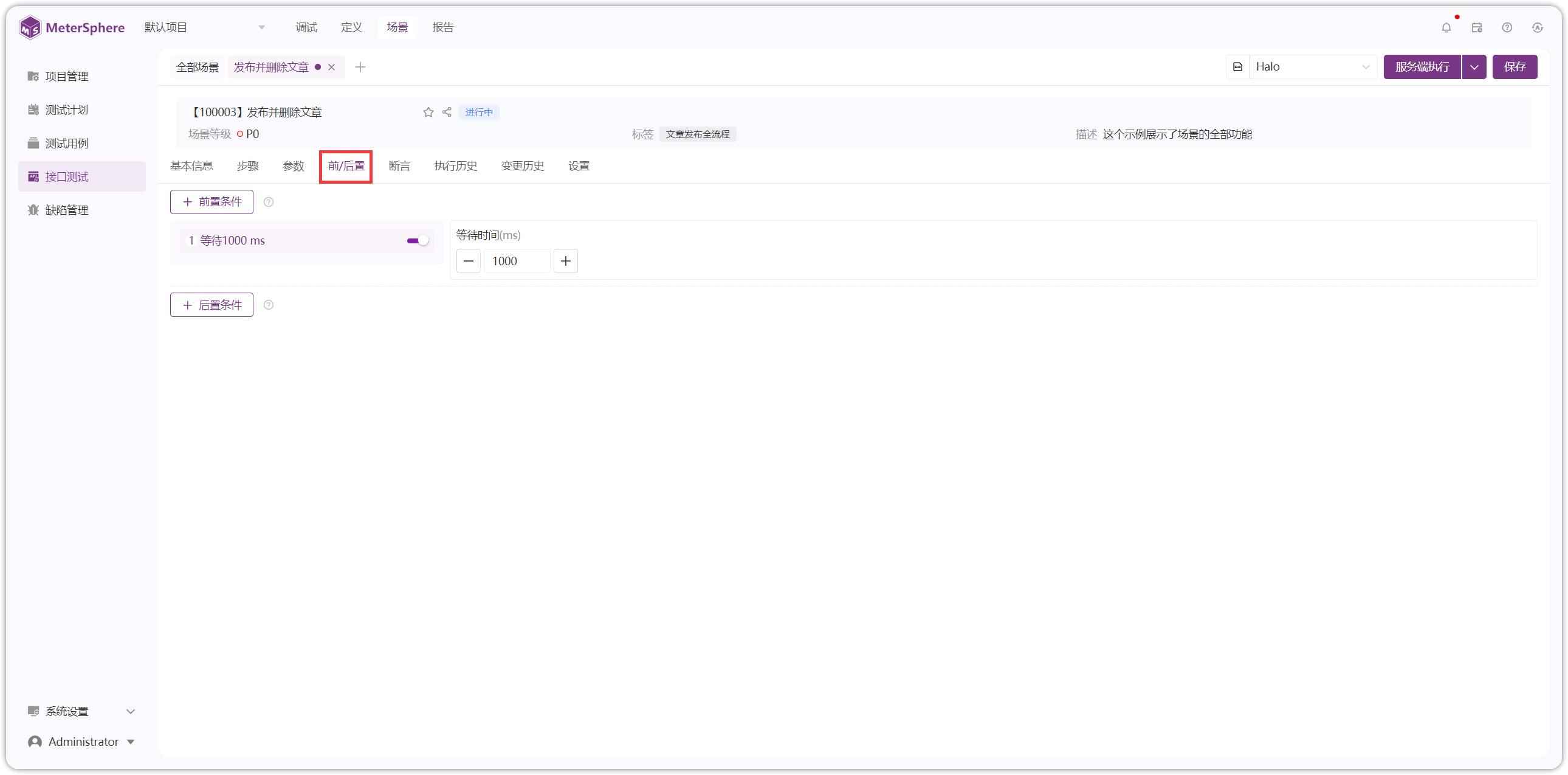

1.3 前/后置​
场景前后置可以进行脚本操作和设置等待时间。详情参考:前后置操作
注意
场景前置操作中的等待时间为场景中每一个步骤前添加等待时间。
!场景前后置
图 6 场景前后置

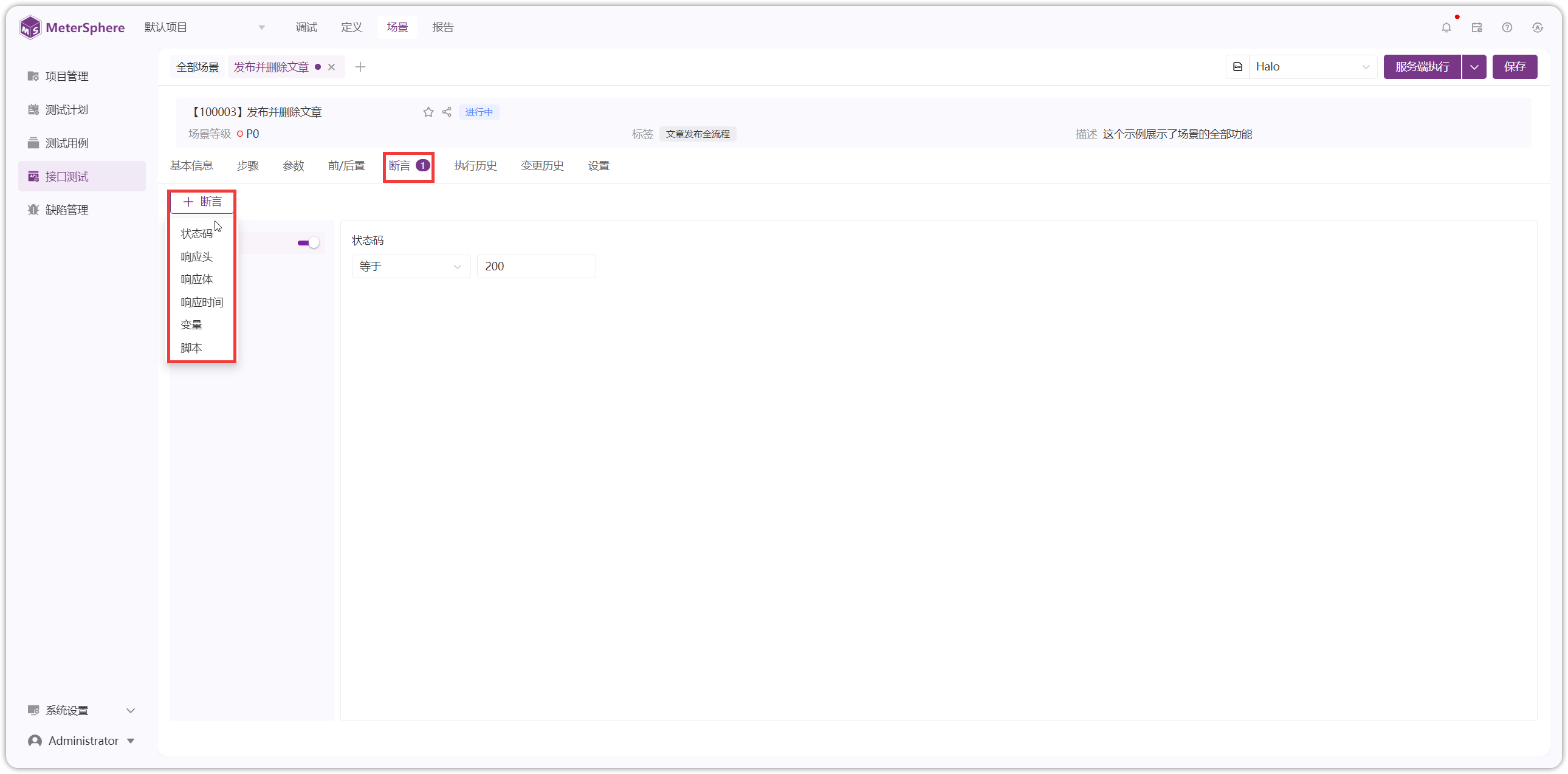

1.4 断言​
场景有多种断言方式,如状态码、响应头、响应体、响应时间、脚本等。详情参考:断言
!场景断言
图 7 场景断言

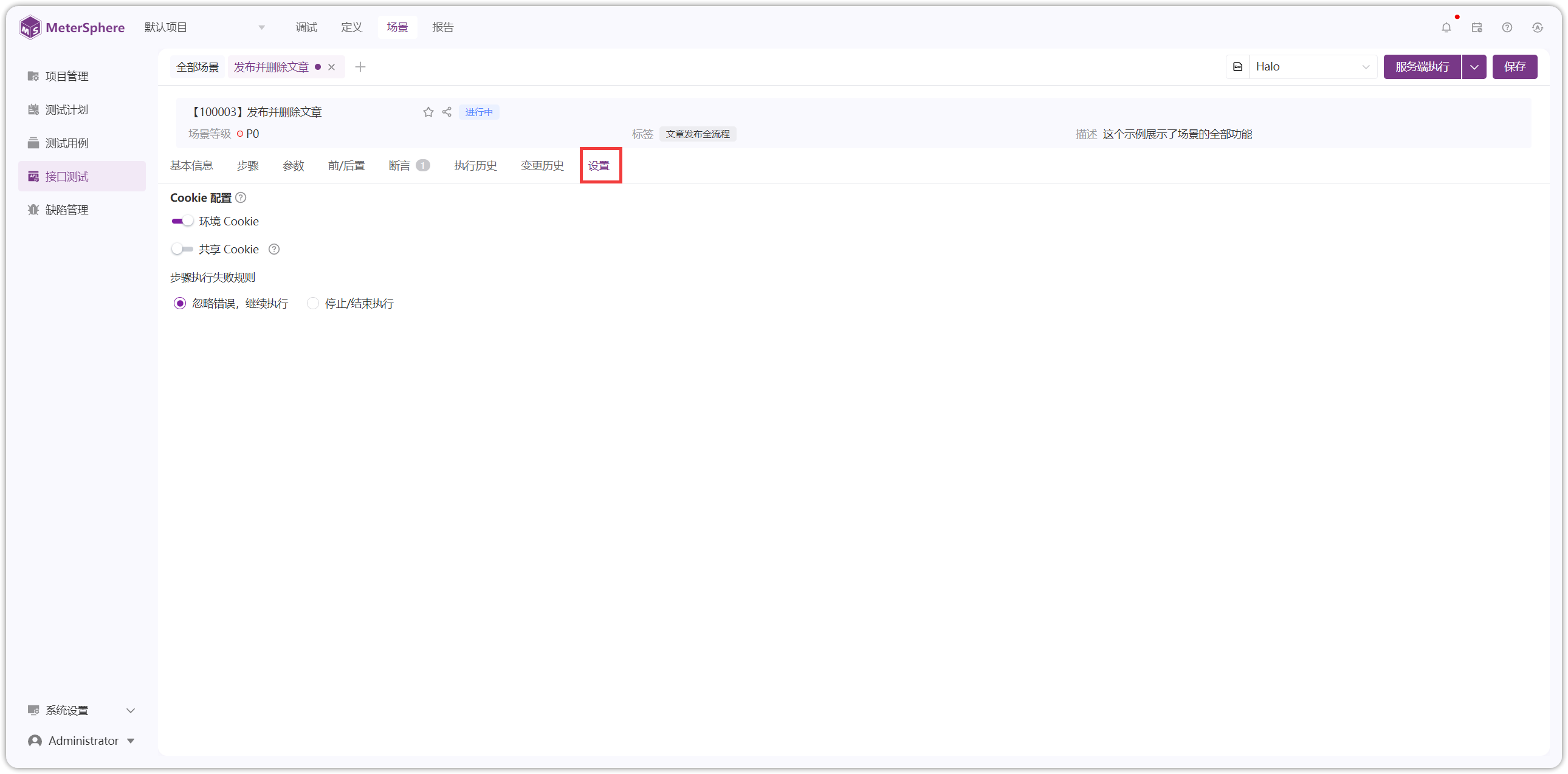

1.5 设置​
【设置】处可进行 Cookie 配置、等待时间配置、步骤执行规则配置。
!配置cookie
图 8 配置 cookie
配置说明
  • 【Cookie 配置】同时存在共享 cookie、环境 Cookie 与场景变量 Cookie 时,共享 Cookie 会覆盖环境 Cookie 与场景变量 Cookie。
    • 环境 Cookie:默认使用环境 Cookie,启用环境 Cookie,场景步骤的请求头也设置 Cookie ,会使用两个 Cookie 的值。
    • 共享 Cookie:从某个步骤提取返回的 Cookie 信息,则后续步骤都会使用此 Cookie ,如果请求里添加了 Cookie 变量也会被覆盖。
  • 【步骤执行失败规则】有"忽略错误,继续运行"、"停止/结束运行"两种规则。

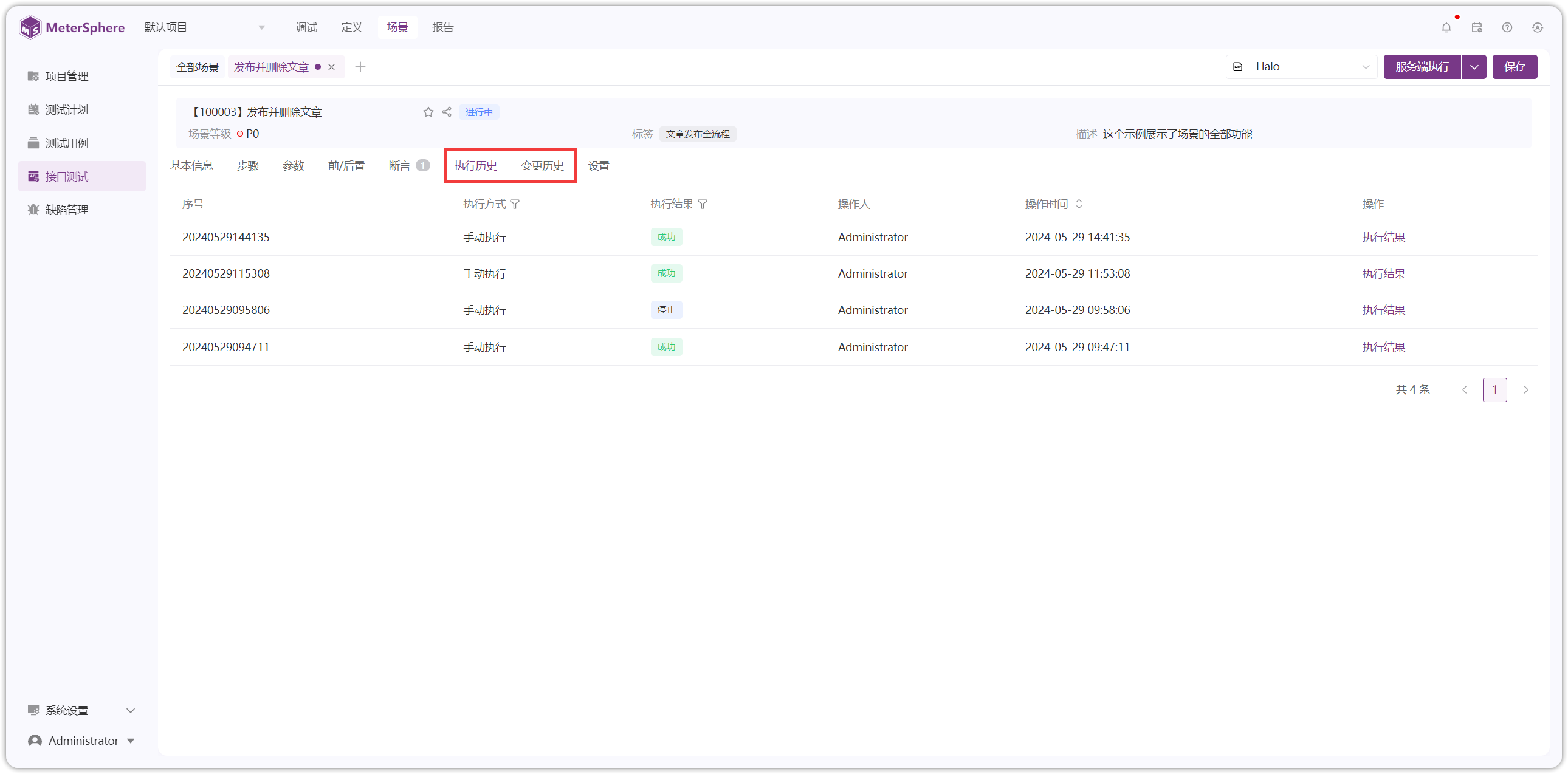

场景创建完成,点击【保存】后,页面会多【执行历史】和【变更历史】标签页面。
!配置cookie
图 9 执行历史变更历史
说明
  • 执行历史:默认保留全部执行历史记录,手动删除报告,不影响查看详情;系统清理报告后,则不能查看详情,显示“执行结果被清理”。
  • 变更历史:变更历史默认保存最近的变更记录,场景每变更一次,产生一个变更记录,生成一个变更序号。

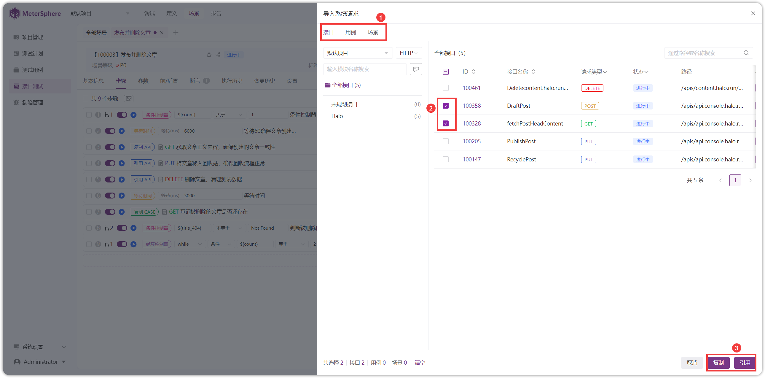

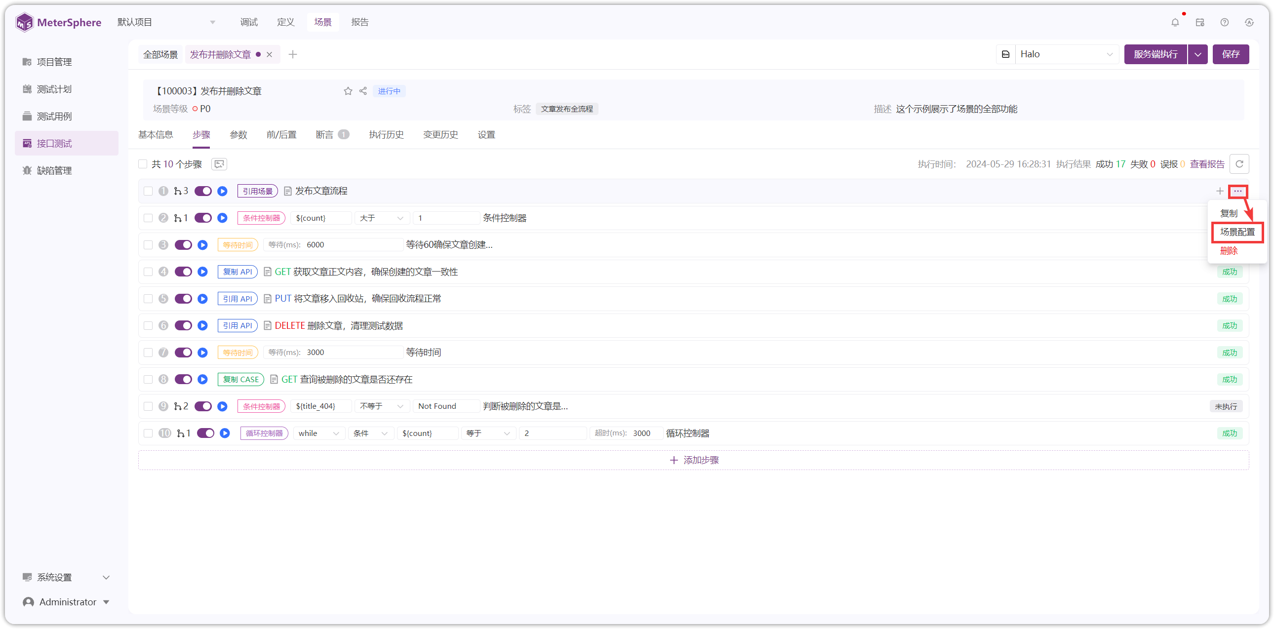

2.1 导入系统请求​
【导入系统请求】可对接口、用例、场景进行复制和引用。
!接口用例场景
图 10 接口用例场景
说明
  • 复制:修改复制步骤,源数据不发生变化,若源数据被删除,复制的步骤 ID 置灰,无法跳转。
  • 引用:参数值可编辑,除参数值以外都跟随源数据变化而变化,引用的源数据被删除时,ID和步骤名置灰,操作仅支持“移除”。

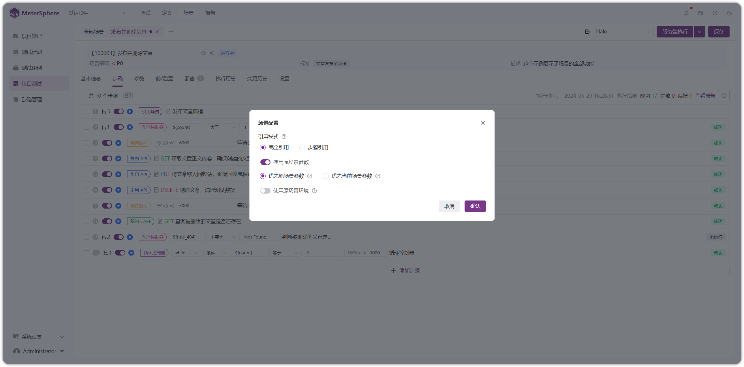

导入引用场景后,可配置场景引用模式、参数取值规则等内容。
!接口用例场景
图 11 引用场景
!引用场景进行配置
图 12 引用场景进行配置
字段说明
  • 引用模式:引用步骤不可修改,跟随原数据变化而变化,引用的原数据被删除时,ID和步骤名置灰,操作仅支持“移除”。
    • 完全引用:跟随原步骤内容及步骤状态变化,步骤状态不可调整。
    • 步骤引用:仅跟随源步骤内容变化,步骤状态可调整。
  • 使用原场景参数:
    • 优先原场景参数:开启后优先使用原场景参数,没有则取当前场景参数。
    • 优先当前场景参数:开启后优先使用当前场景参数,没有则取原场景参数。
  • 使用原场景环境:开启后使用原场景运行环境,包含环境参数。

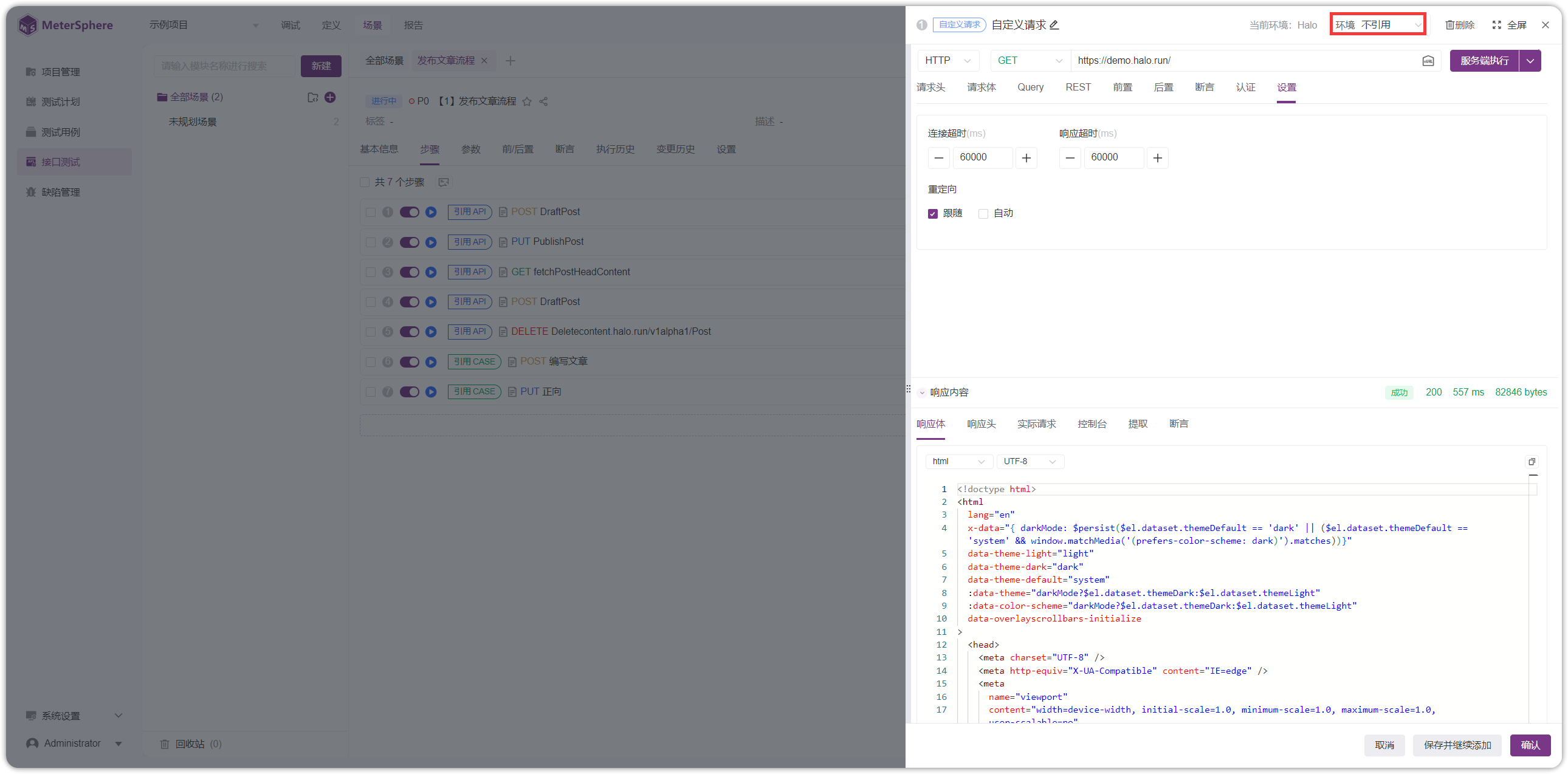

2.2 自定义请求​
【自定义请求】的创建使用与快捷调试请求类似。详情参考:快捷调试请求
!自定义请求
图 13 自定义请求
说明
  • 引用环境:请求地址自动填充 http 或 https 环境,只需输入接口地址。
  • 不引用环境:请求地址需要输入包含 http 或 https 的完整的 URL。

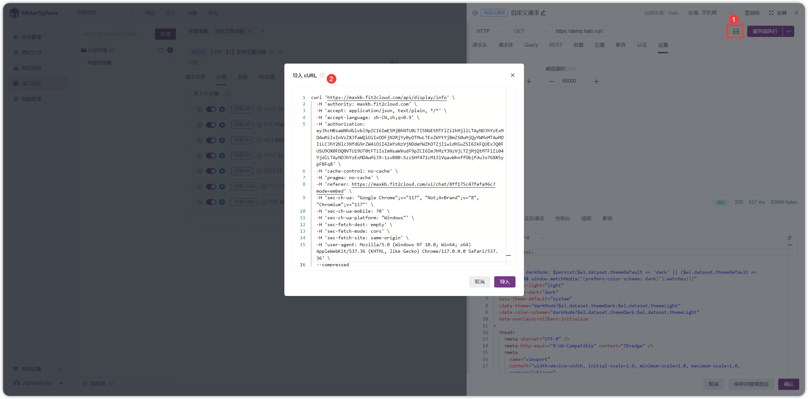

支持导入 cURL 请求。
!自定义请求
图 14 cURL 请求

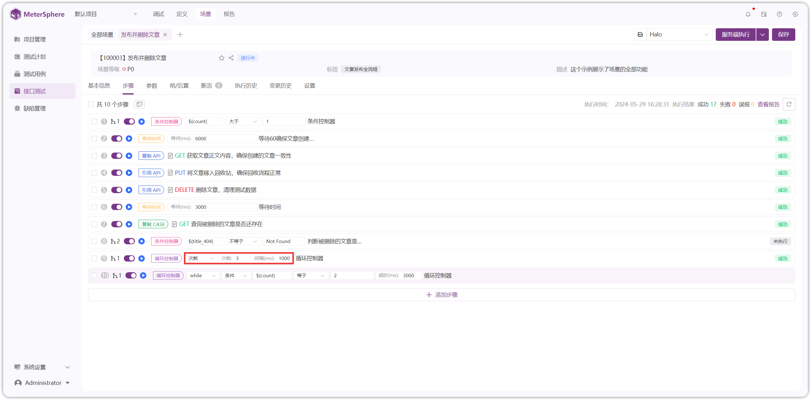

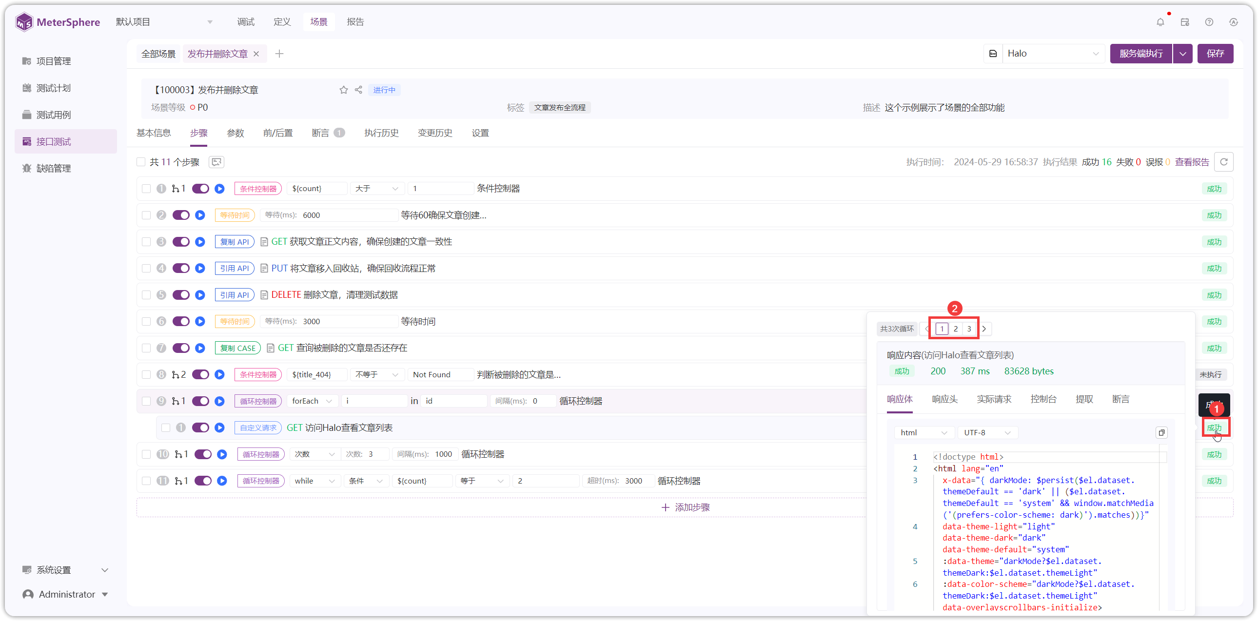

2.3 循环控制器​
【循环控制器】包括次数循环、while 循环、forEach 循环。详情参考:循环控制器使用教程
!循环控制器
图 15 循环控制器
【次数循环】,将请求拖拽到控制器里,设置循环次数、间隔时间等。
!次数循环
图 16 次数循环

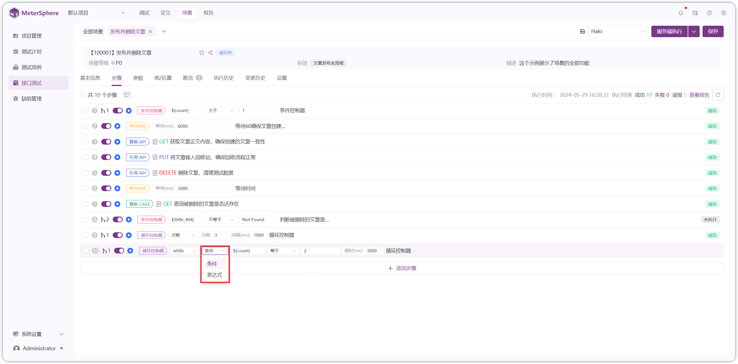

【while 循环】,将请求拖拽到控制器里,设置表达式类型、循环条件、超时时间。
!while循环
图 17 while 循环
说明
  • 表达式类型:可分为条件和表达式两种类型。
    • 条件: 匹配条件可以下拉选择。
    • 表达式:数值表达式,如 1 == 1,1 != 2,2 > 1 ; 字符串表达式,如 "abc".equals("abc"),"abc".contains("a")。
  • 超时时间:由于 while 循环的特殊性,当条件满足时将会一直循环,为了避免死循环的情况出现,用户可以配置循环超时时间,到超过该时间后,不管循环条件是否满足,循环都将被终止。

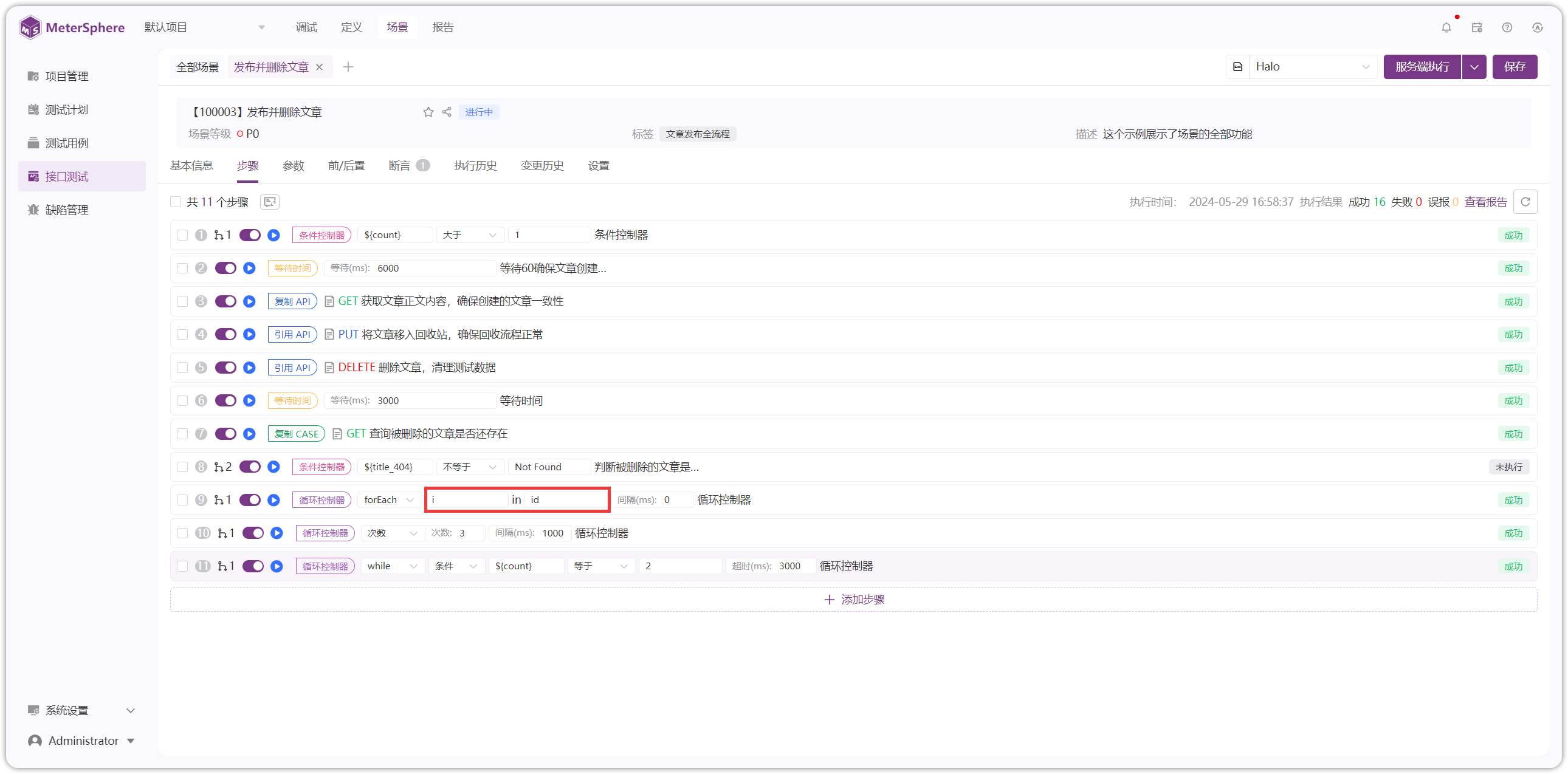

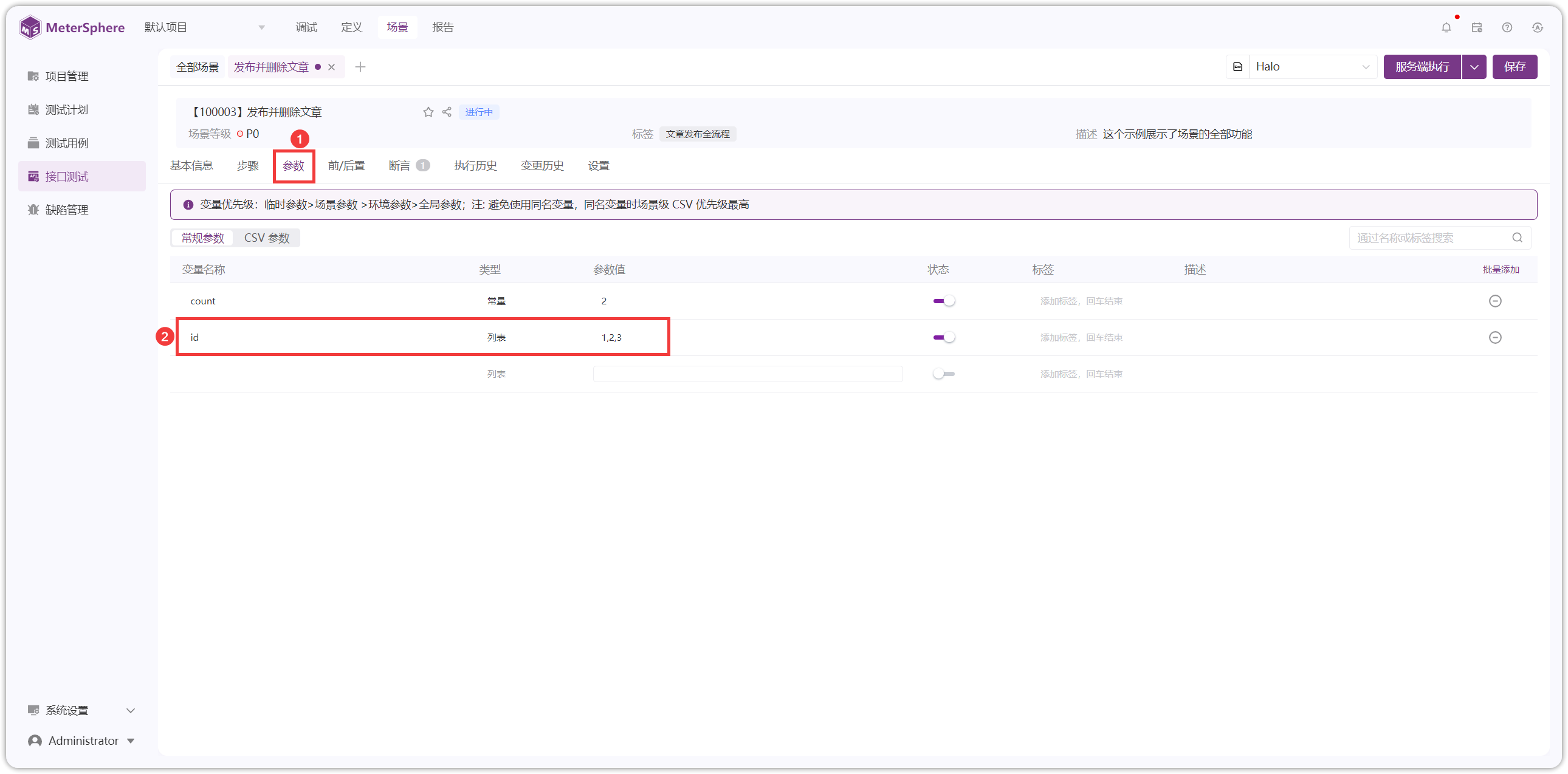

【forEach 循环】,将请求拖拽到控制器里,设置 forEach 遍历变量、时间间隔。以列表变量为例进行 forEach 循环
!forEach控制器
图 18 foreach 列表变量值
!forEach控制器
图 19 forEach 控制器
!forEach控制器
图 20 forEach 循环执行结果
注意
  • 存储形式:forEach 循环一般配合列表变量或提取列表变量或自定义列表变量进行使用,存储形式为 ID_1,ID_2,ID_3 的一组变量,才能进入 forEach 循环。
  • 遍历形式:遍历列表变量时,不需要使用 ${ID} ,而是直接填写 ID。

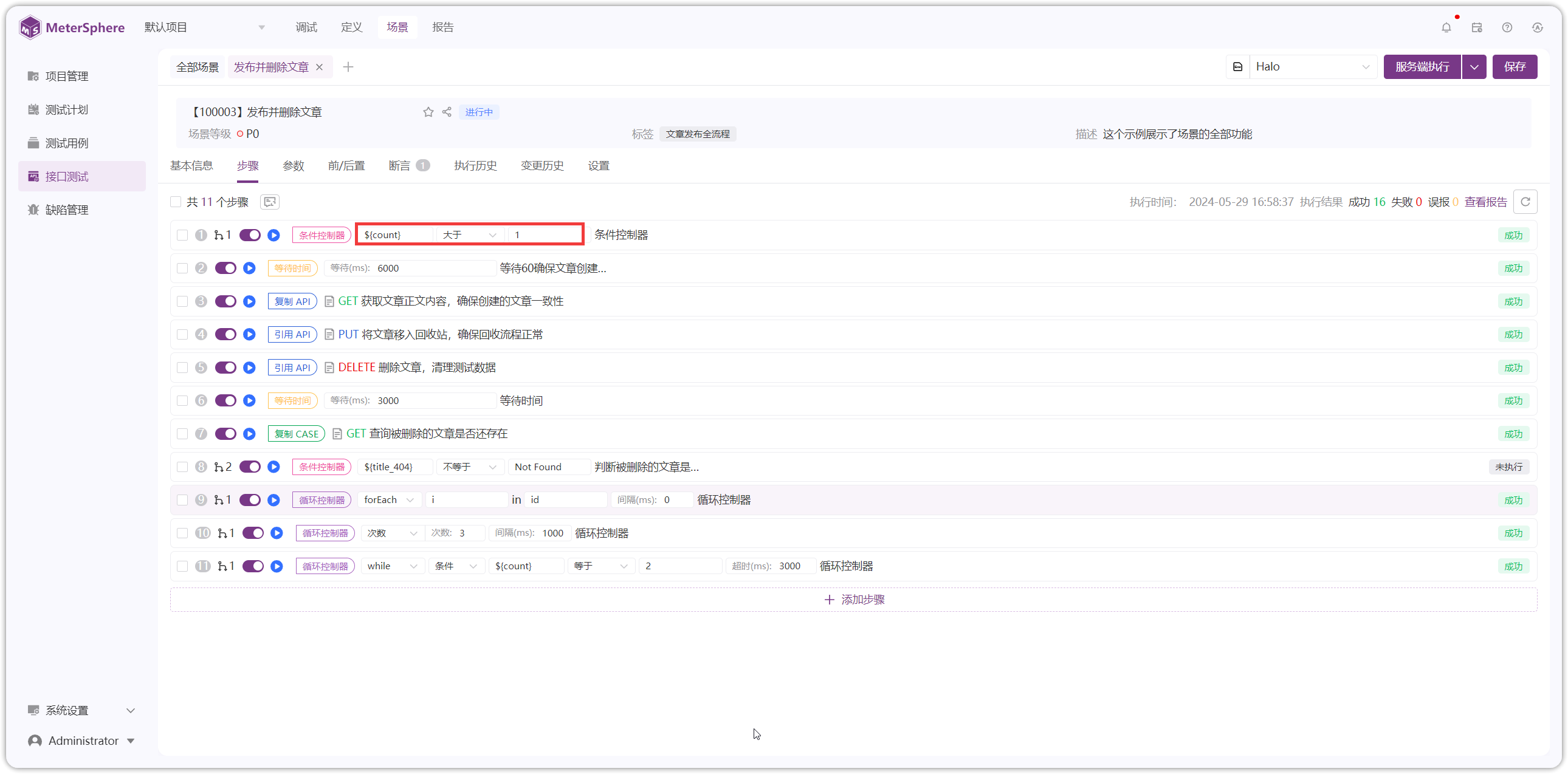

2.4 条件控制器​
【条件控制器】设置条件后,只有满足设定的条件才会进入控制器里,执行里面的请求。
!条件控制器
图 21 条件控制器

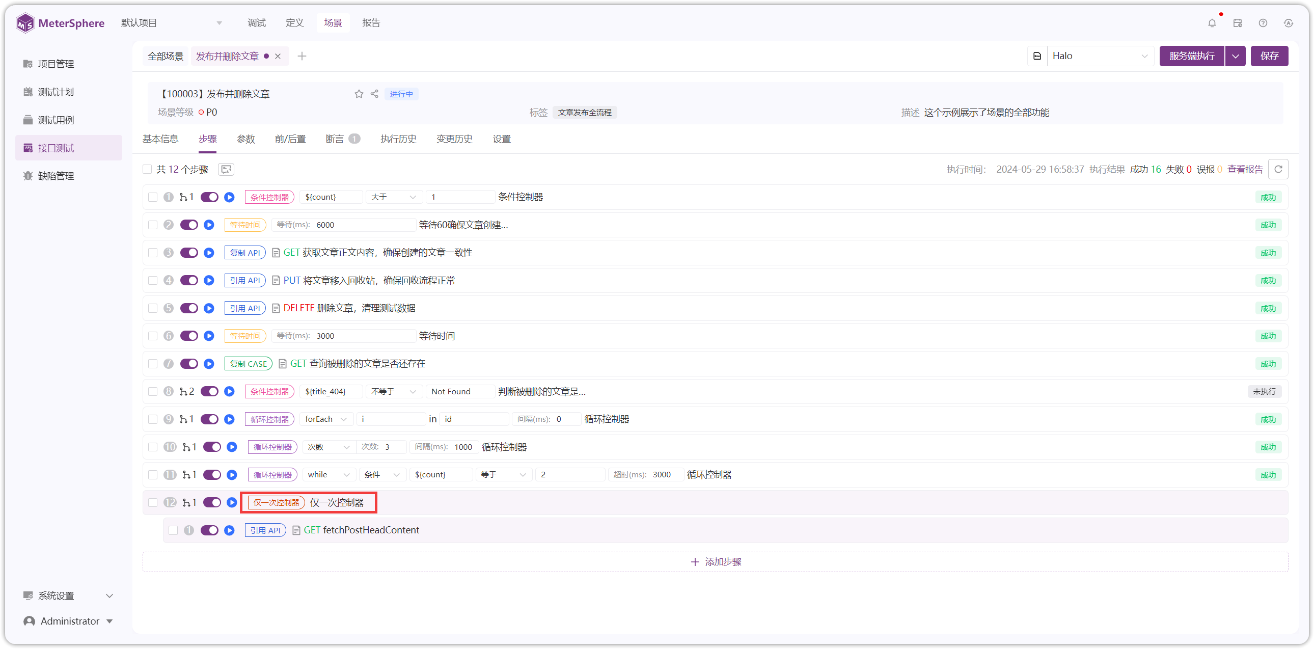

2.5 仅一次控制器​
请求需要拖拽进【仅一次控制器】里,确保所包含的测试步骤仅执行一次。
!条件控制器
图 22 仅一次控制器
注意
仅一次控制器常用于"性能测试"中的登录/登出场景。

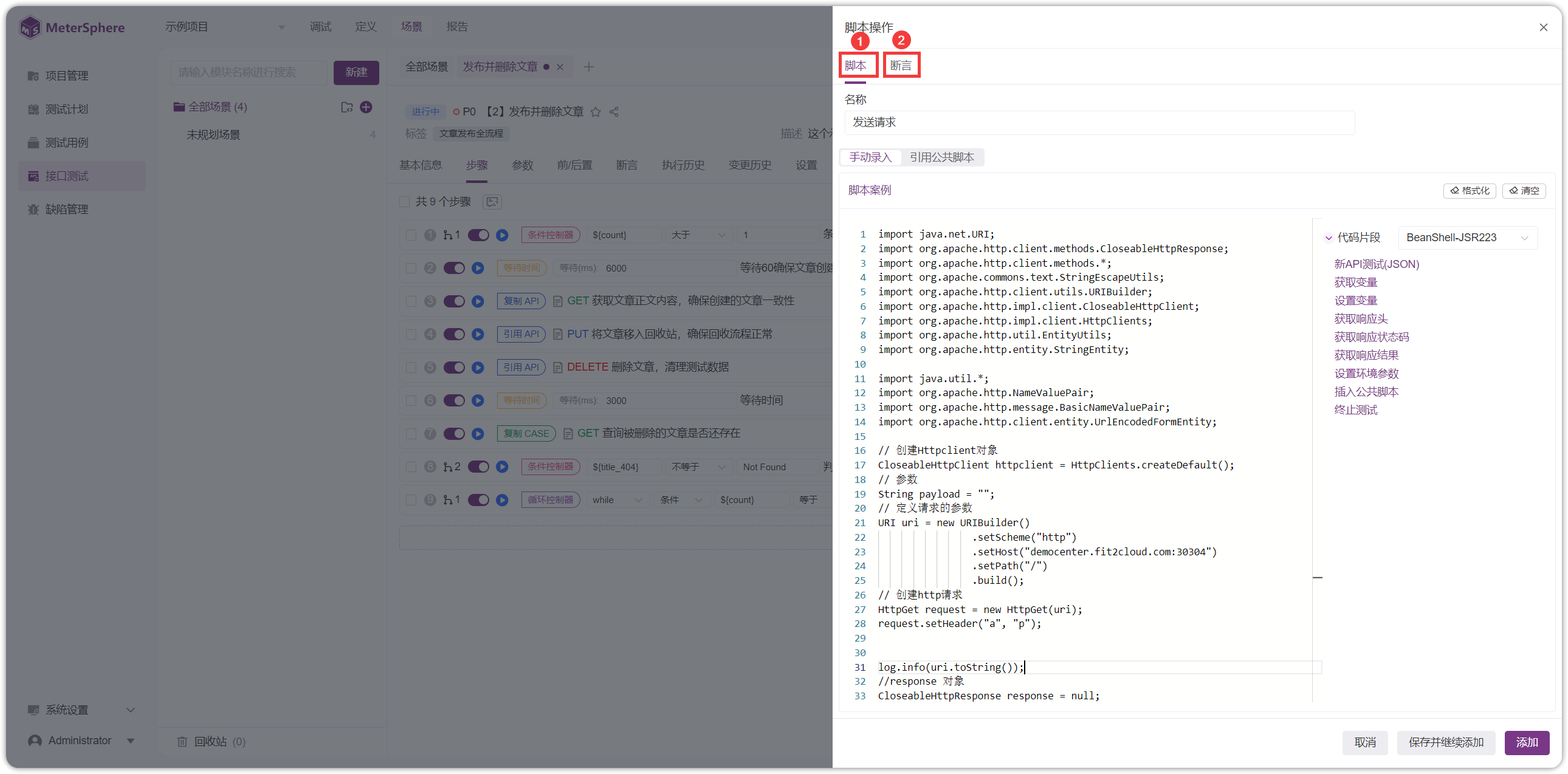

2.6 脚本操作​
【脚本操作】不再需要依赖于请求作为其子步骤,可以独立为场景步骤运行,使用方式与前后置脚本使用方式类似。详情参考:前后置操作
!条件控制器
图 23 场景里的脚步操作

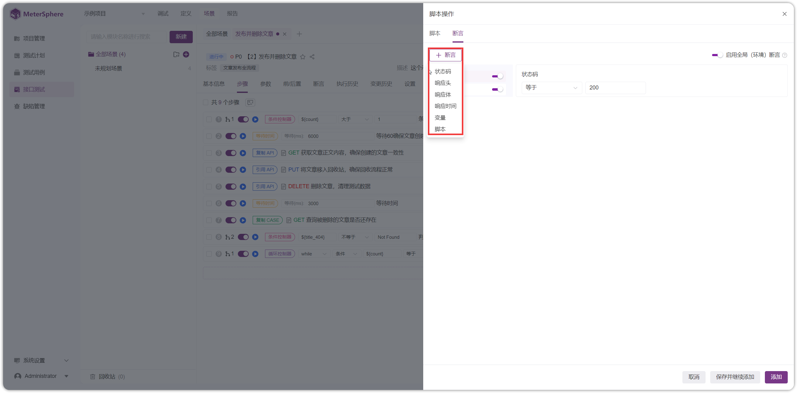

可以编写脚本,并对脚本进行断言。
!条件控制器
图 24 场景里脚本操作代码
【脚本断言】支持对响应码、响应头、响应体、响应时间、变量、脚本等多种形式进行断言。详情参考:断言操作
!条件控制器
图 25 对脚本进行断言

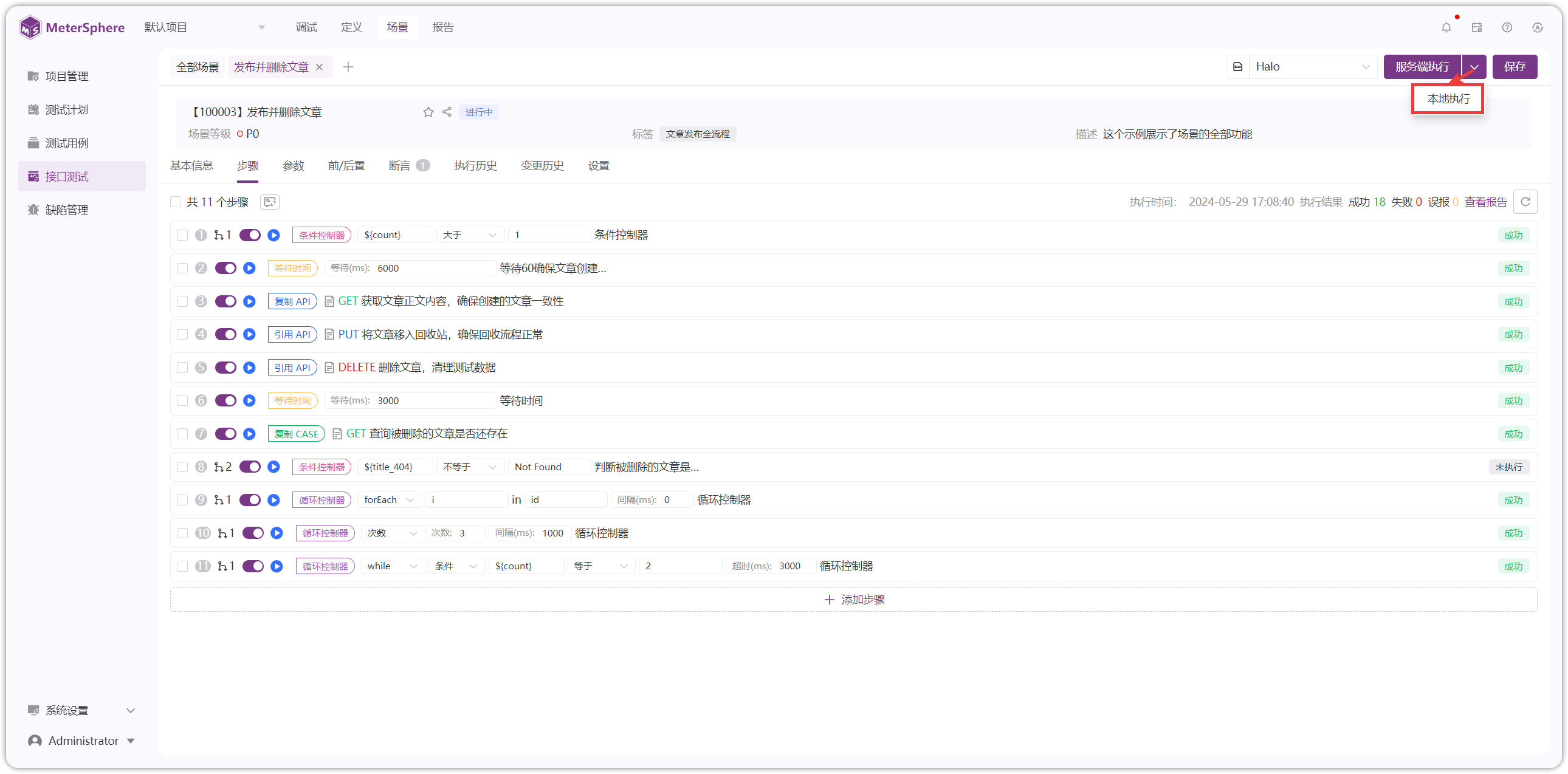

3 场景执行​

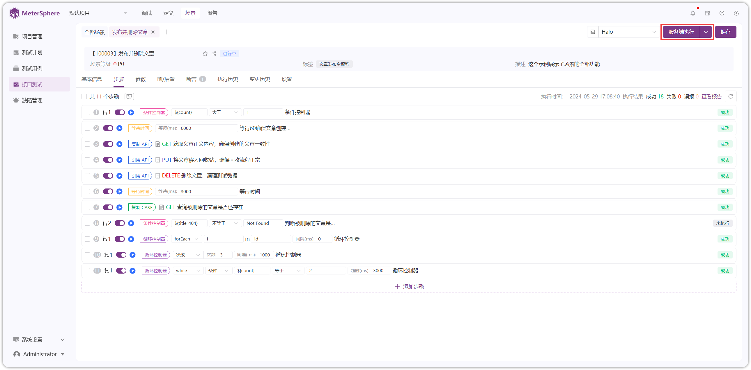

3.1 服务端执行​
点击【服务端执行】即可在资源池上执行场景,默认服务端为默认资源池。
!服务端执行
图 26 服务端执行

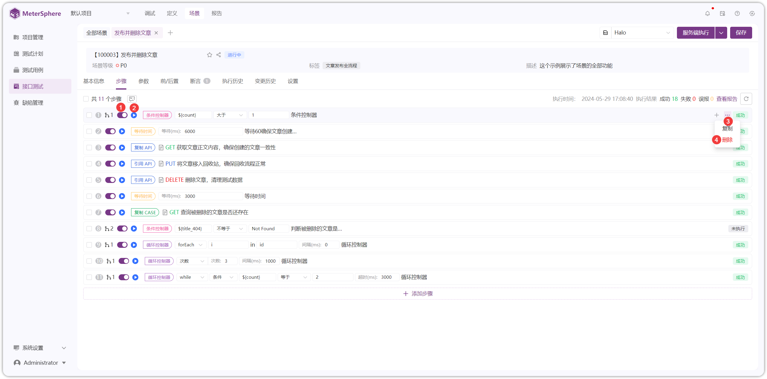

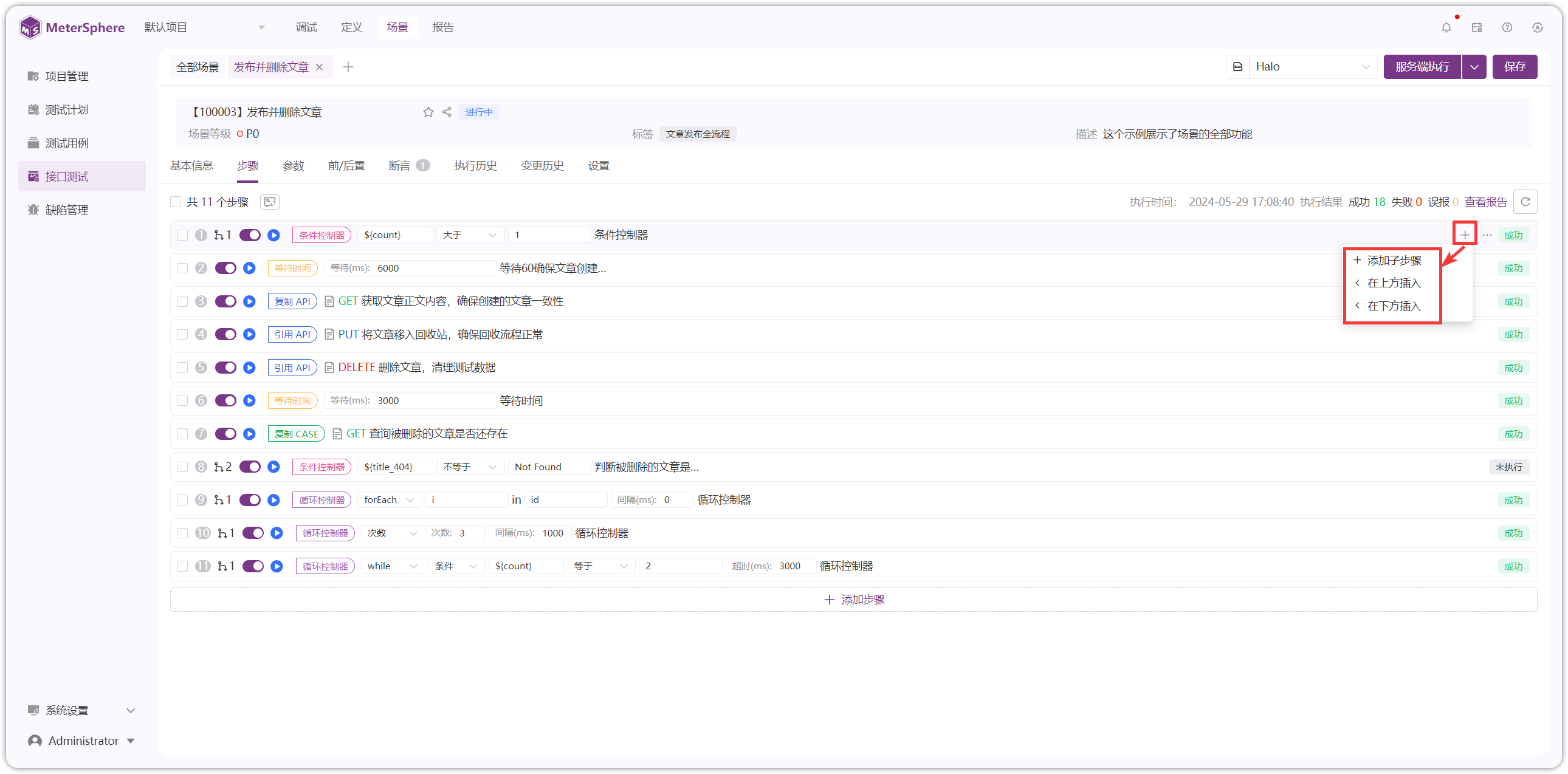

4 场景控制​
单步骤可以进行【启用/禁用】、【执行】、【复制】、【删除】、【添加子步骤】、【在之前插入步骤】、【在之后插入步骤】操作。
!功能操作
图 28 功能操作
!功能操作
图 29 添加步骤
操作说明
  • 【启用/禁用】 启用,场景执行该步骤;禁用后,场景执行不再执行该步骤。
  • 【执行】 服务端执行该步骤。
  • 【复制】 复制该步骤。
  • 【删除】 删除该步骤。
  • 【添加子步骤】 循环控制器、条件控制器、仅一次控制器可以添加子步骤。
  • 【在之前插入步骤】 在该步骤之前插入其他步骤。
  • 【在之后插入步骤】 在该步骤之后插入其他步骤。

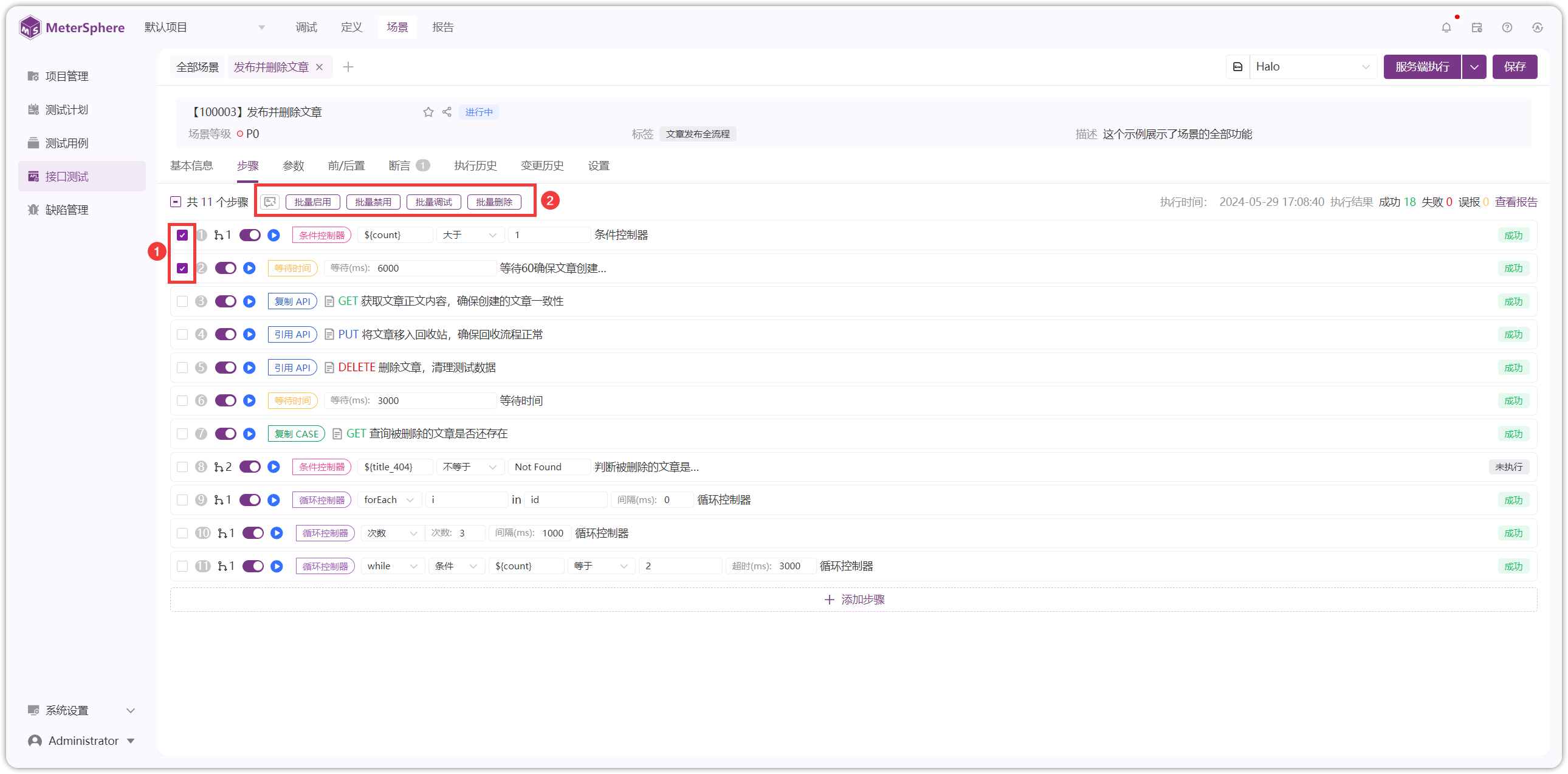

勾选多个步骤可以进行【展开全部子步骤】、【批量启用】、【批量禁用】、【批量调试】、【批量删除】操作。
!批量操作功能
图 30 批量操作功能

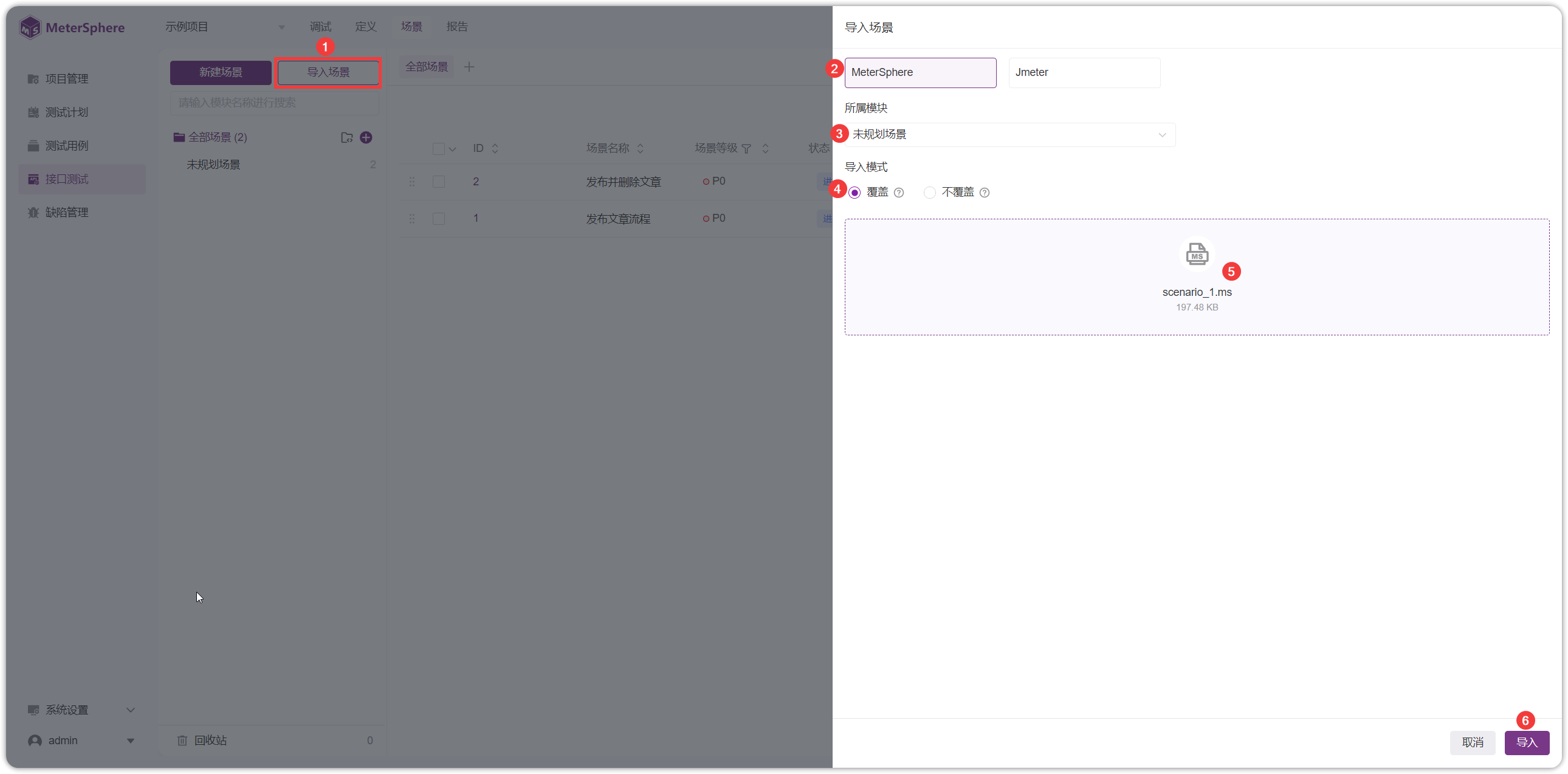

5 导入导出​
5.1 导入​
场景支持导入 MeterSphere、JMeter 格式的文件。
!功能操作
图 32 功能列表导入功能
导入模式
  • 【覆盖】 系统已存在同一场景则进行覆盖导入。
  • 【不覆盖】 系统已存在的同一场景(模块下名称唯一),则不做变更;若系统不存在的场景,则新增。

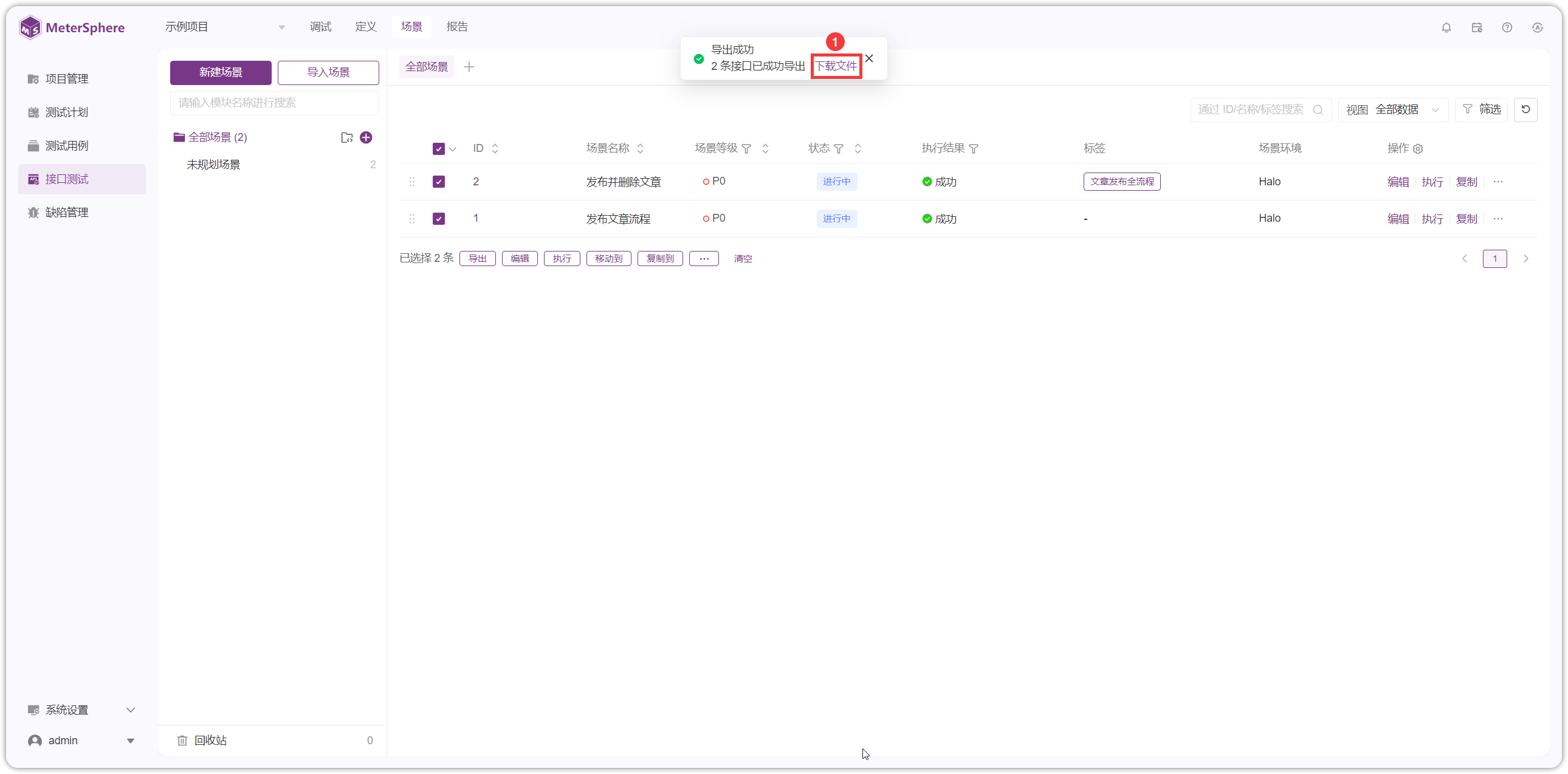

5.2 导出​

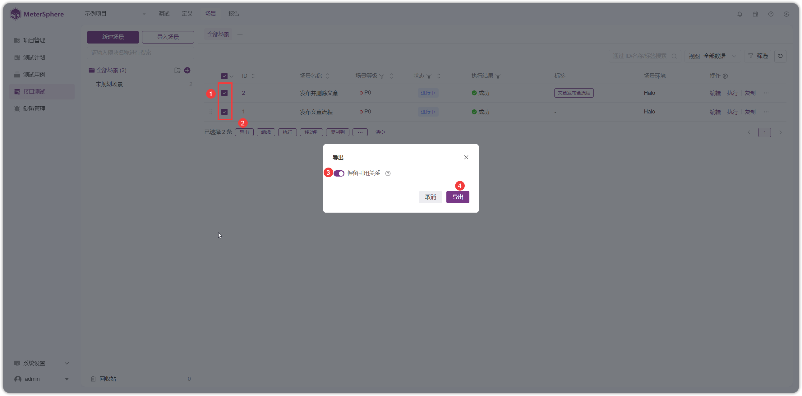

勾选场景后,点击导出按钮,开启保留引用关系后进行导出,页面提示导出成功后,点击“下载文件”即可下载压缩包。
!功能操作
图 33 功能列表导出功能
!功能操作
图 34 功能列表下载文件功能
保留引用关系说明
  • 【开启】 关闭:导出引用和复制的步骤处理为自定义请求。
  • 【关闭】 系统已存在的同一场景(模块下名称唯一),则不做变更;若系统不存在的场景,则新增。

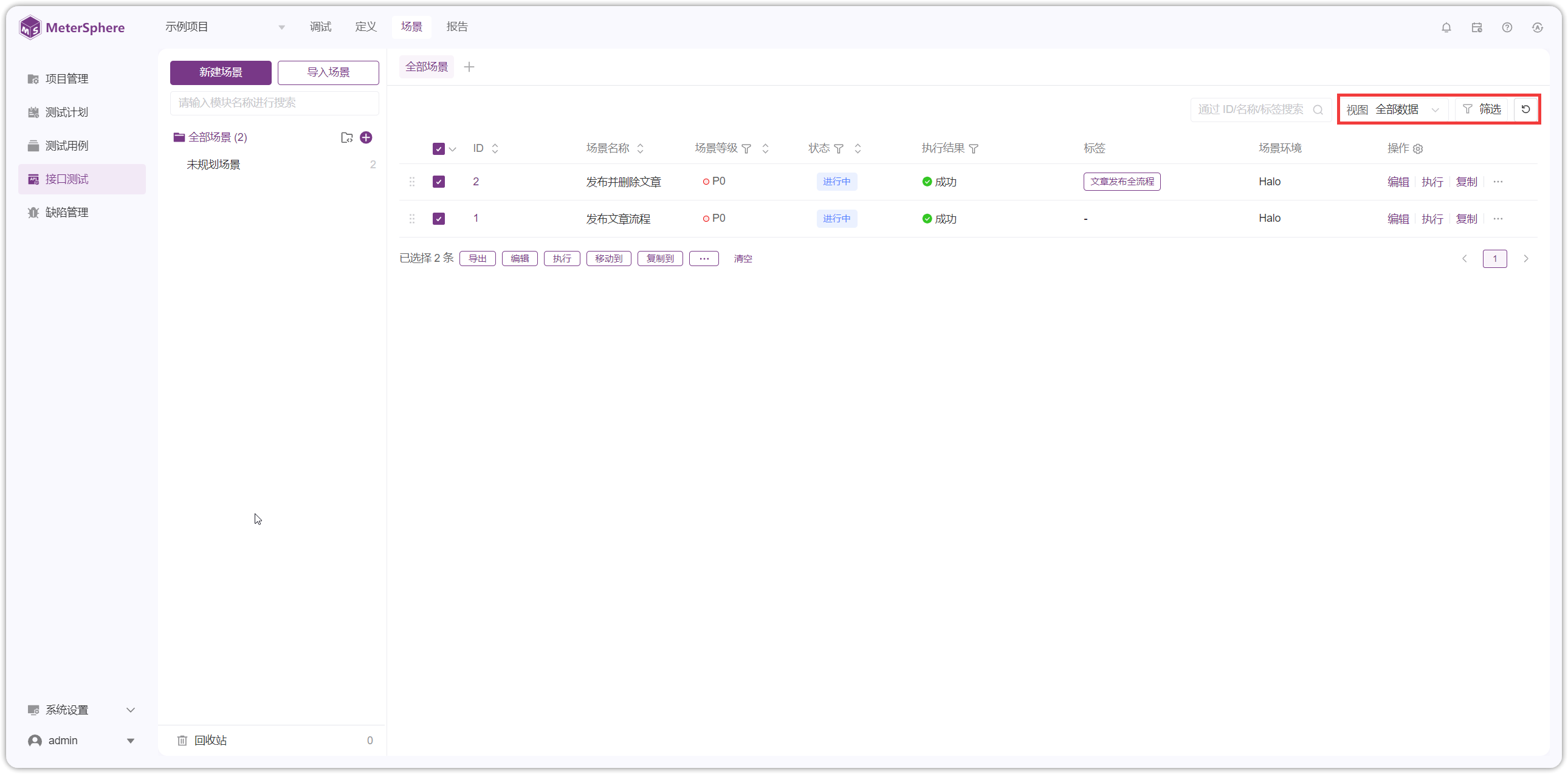

6 其他功能​
可对列表场景进行条件筛选、创建视图等功能。
!功能操作
图 35 视图刷新功能

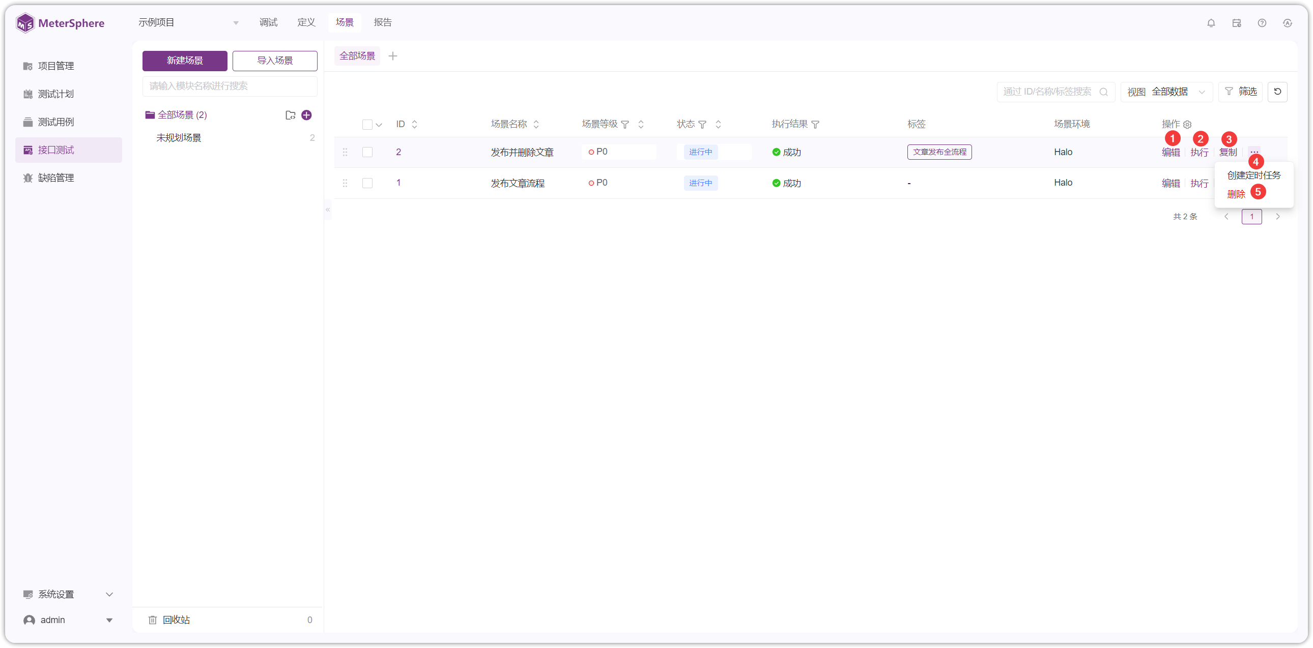

对列表场景进行【编辑】、【执行】、【复制】、【创建定时任务】、【删除】等操作。
!功能操作
图 36 列表功能操作

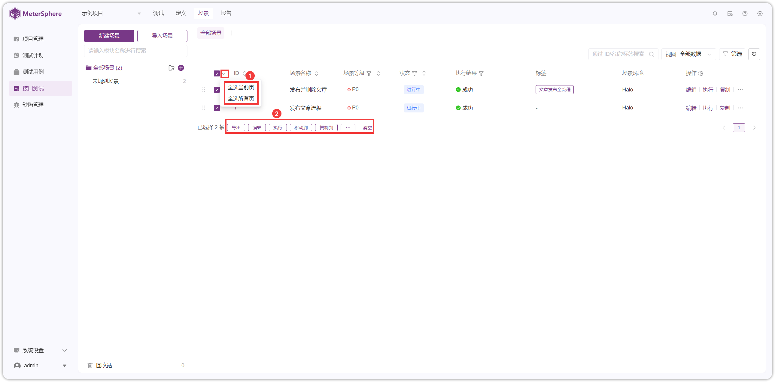

批量对场景进行【全选当前页/全选所有页】、【导出】、【编辑】、【执行】、【移动到】、【复制到】、【删除】等操作。
!功能操作
图 37 列表批量功能操作
