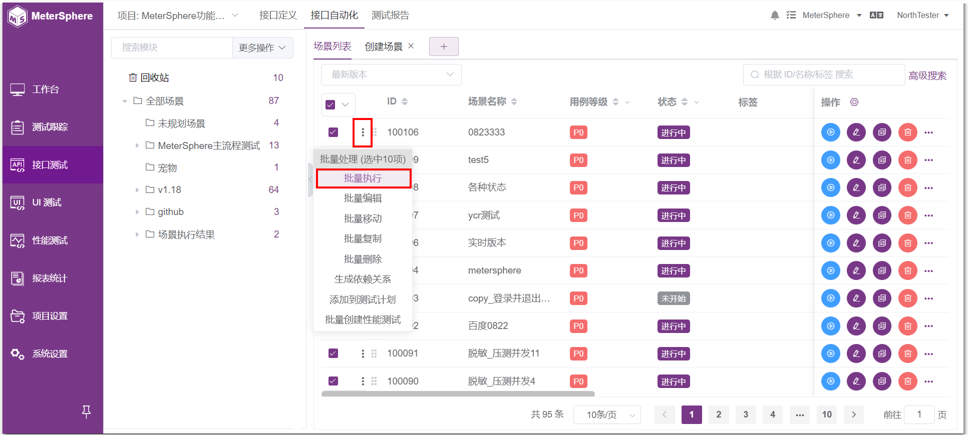

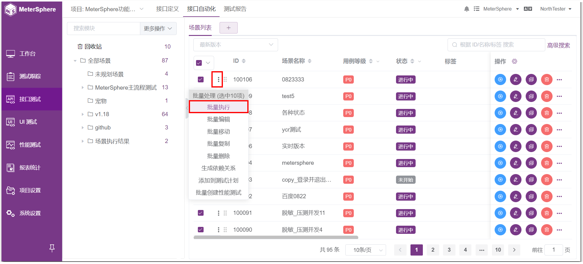

3 接口自动化多场景如何进行批量运行?​
在场景列表选中场景,点击【···】弹出下拉框,选择【批量运行】。
!场景批量运行{ width="900px" }

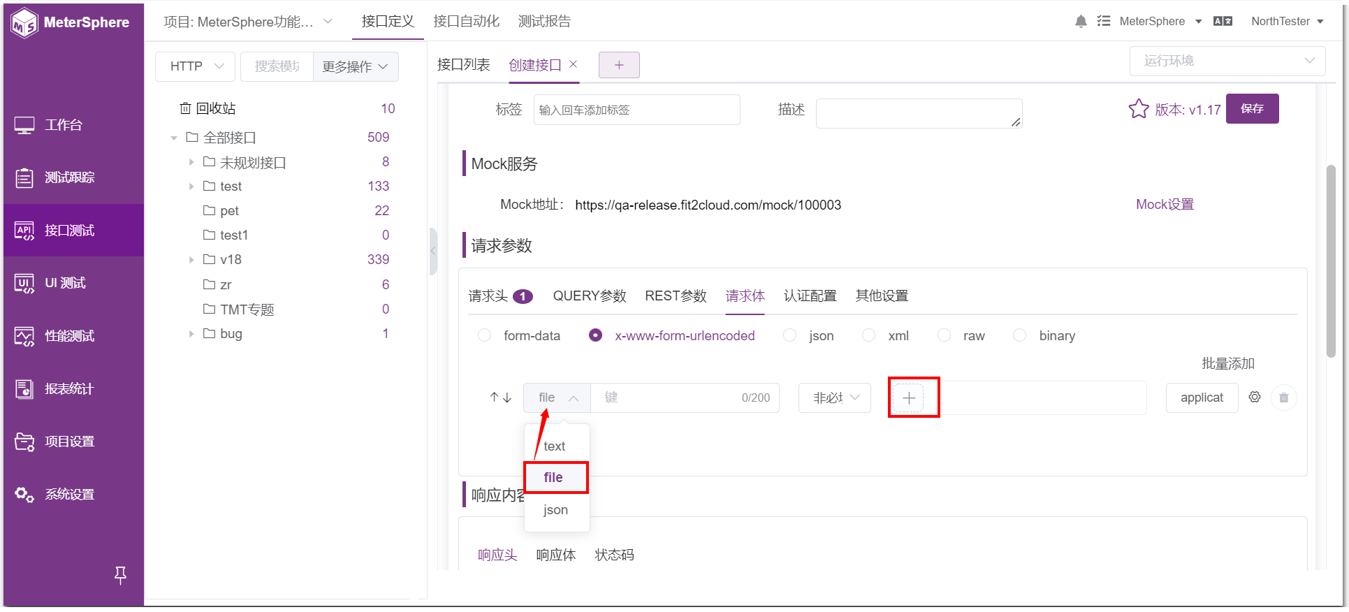

4 接口测试如何支持上传文件的接口吗?​
根据接口要求的请求体类型,选择 form-data、x-www-form-urlencoded 格式的请求体,参数类型选择 file,选择要添加的文件。也可以使用 binary 格式的请求体,直接选择要添加的文件。
!接口上传文件类型{ width="900px" }

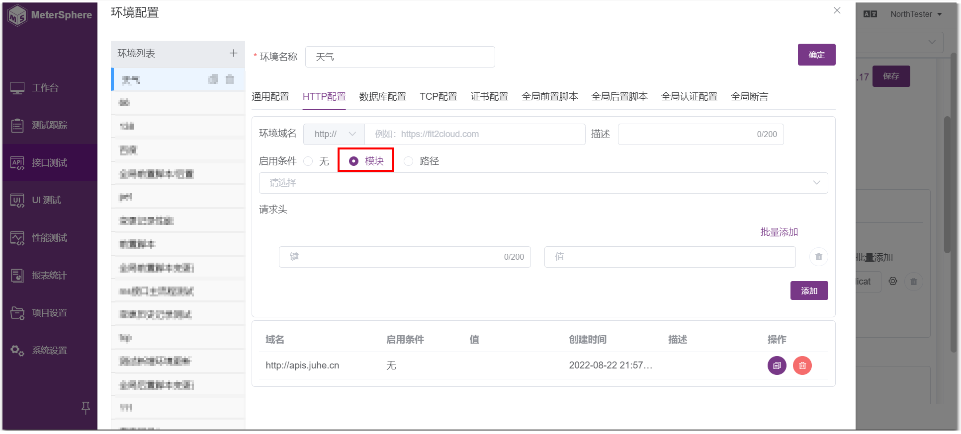

16 接口自动化里,同一场景下是否支持配置多个接口域名?​
在环境配置里面,可以分别按接口所属模块,或者接口路径这两种方式,来设计和匹配不同接口对应的域名。
! 配置多环境域名1{ width="900px" } ! 配置多环境域名2{ width="900px" }

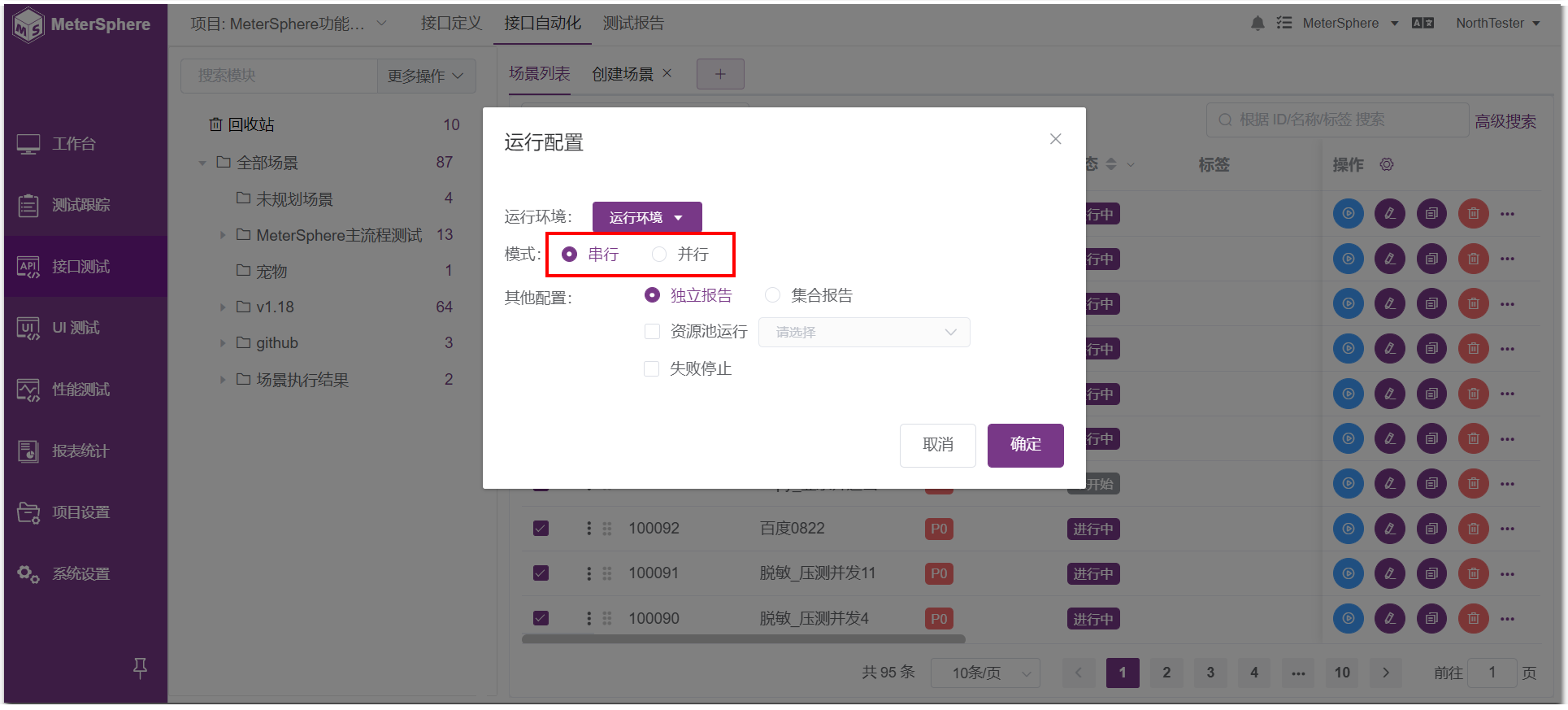

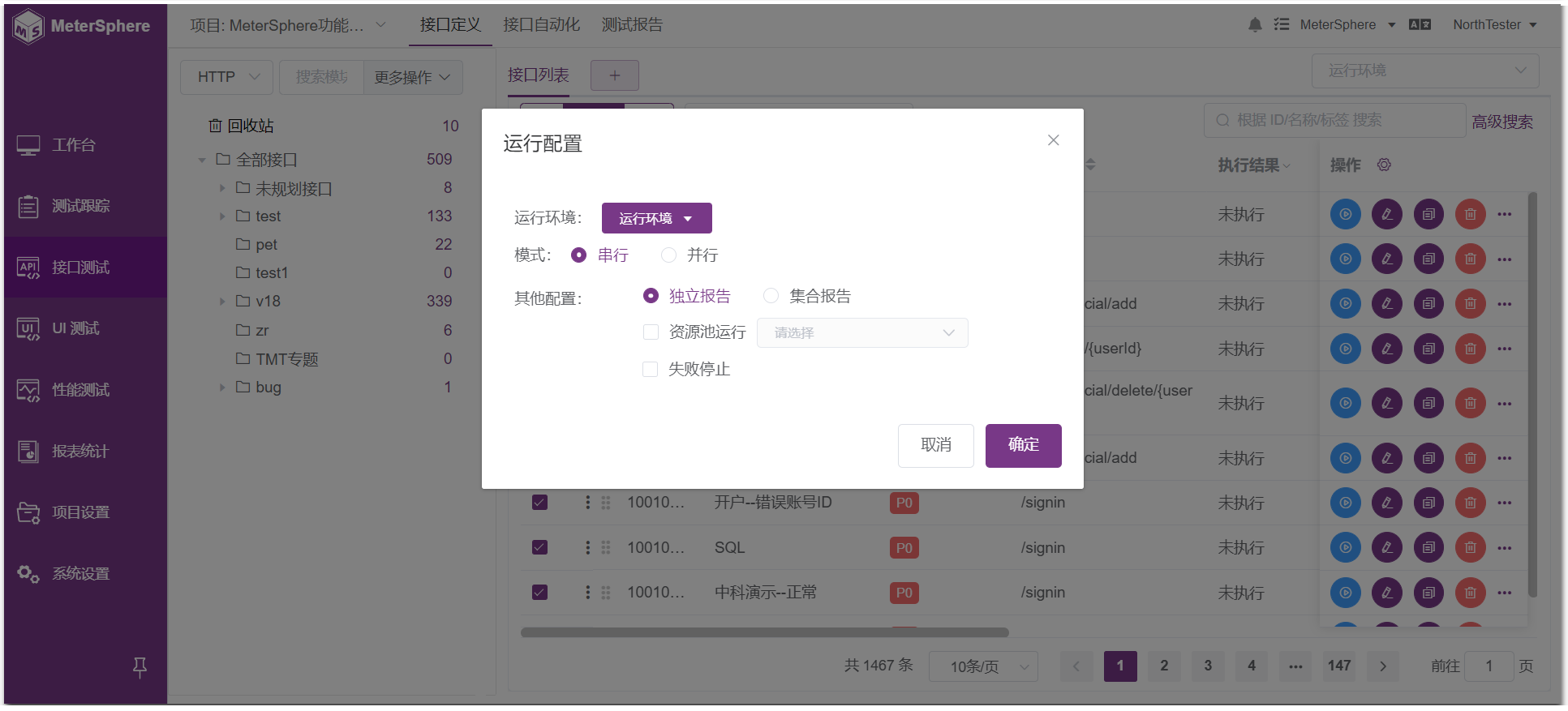

18 接口自动化批量执行,是并行还是串行?​
接口自动化批量执行同时支持串行和并行两种方式,可以在选择运行场景后,在 运行配置 弹窗进行选择。
! 接口自动化-批量执行{ width="900px" } ! 串行&并行{ width="900px" }

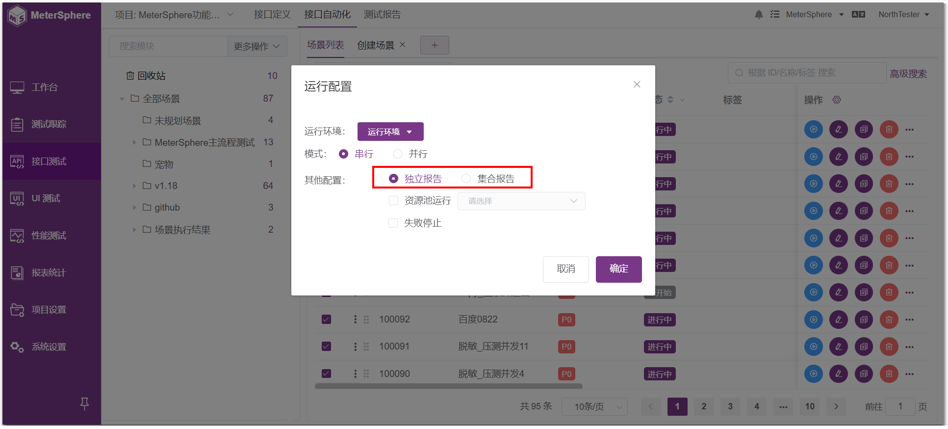

19 批量执行接口自动化,是否可以按场景单独显示测试报告?​
在 运行配置 弹窗的 其他配置 选项中选择生成 独立报告。
! 接口自动化-批量执行{ width="900px" } ! 独立报告&集合报告{ width="900px" }

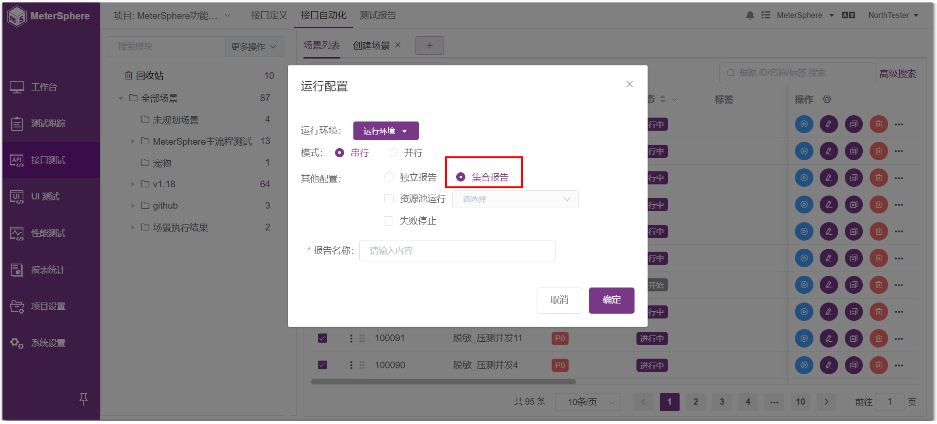

20 接口自动化选择多场景同时运行时,可以把执行结果整合成一个测试报告吗?​
在【运行配置】弹窗的 【其他配置】选项中选择生成【集合报告】。
! 多场景集成报告01{ width="900px" } ! 多场景集成报告02{ width="900px" }

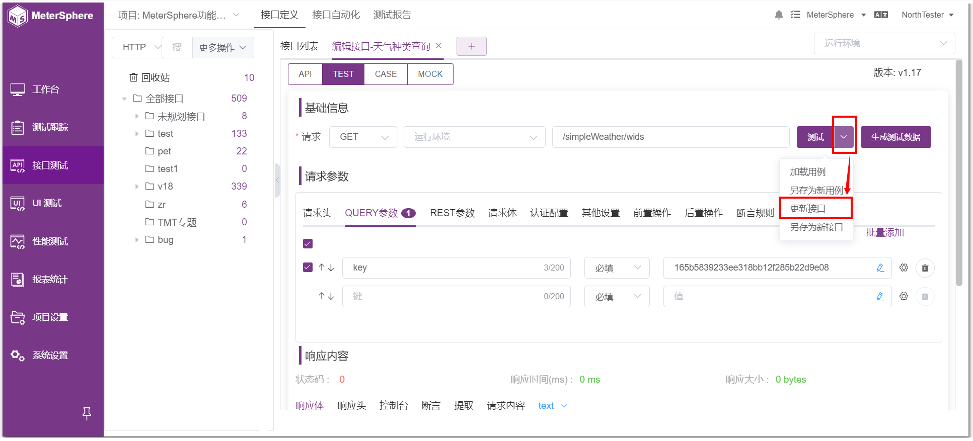

21 接口定义模块,编辑接口的页面,如何保存?​
在编辑接口页面“基础信息”区域,点击测试按钮后面的向下按钮,点击【更新接口】选项即可。
! 更新接口按钮{ width="900px" }

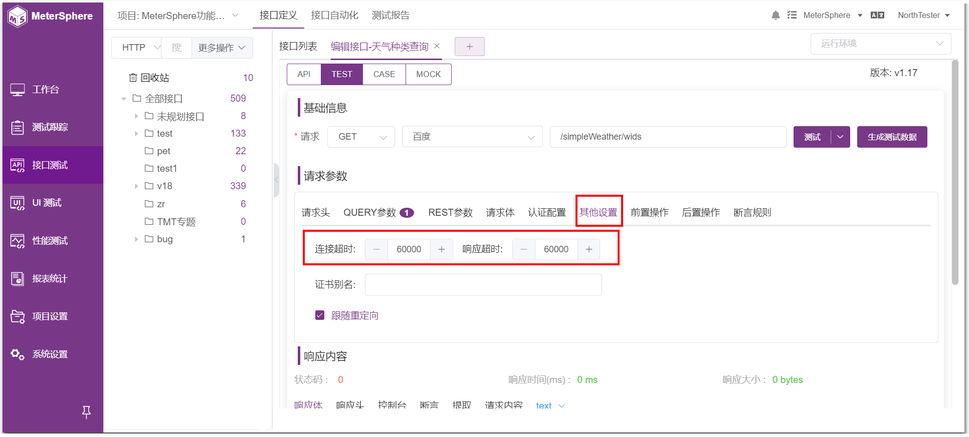

22 执行接口报错:Non HTTP response code: java.net.SocketTimeoutException​
在接口【其他设置】中增加的连接超时时间。
! 修改连接超时{ width="900px" }

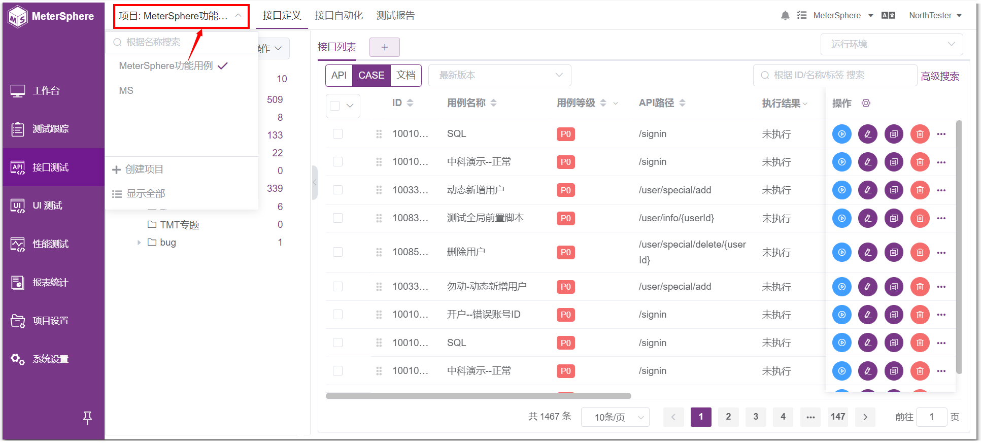

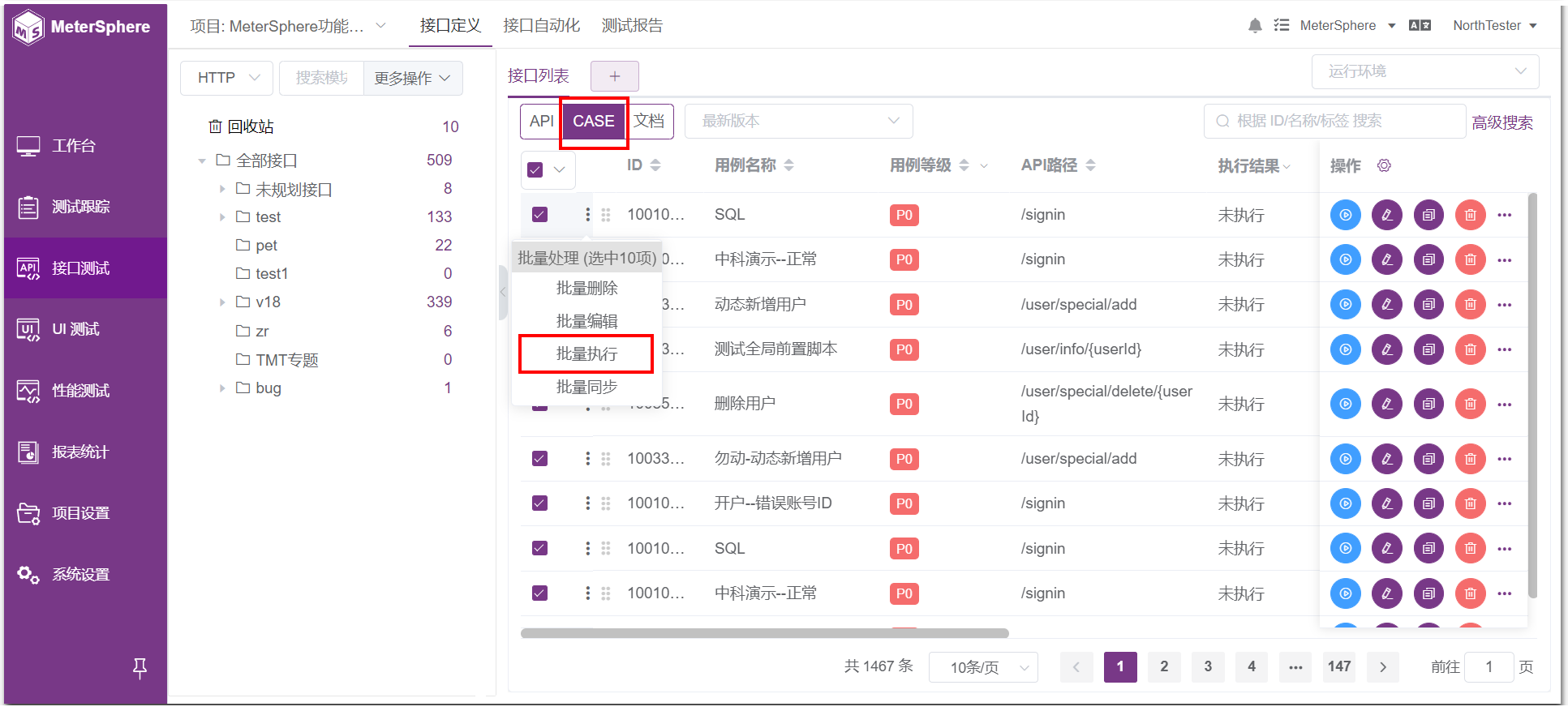

23 接口定义里的单接口,可以批量执行吗?​
目前可以通过接口定义模块的CASE列表来批量执行用例。
! 单接口批量执行01{ width="900px" } ! 单接口批量执行02{ width="900px" }

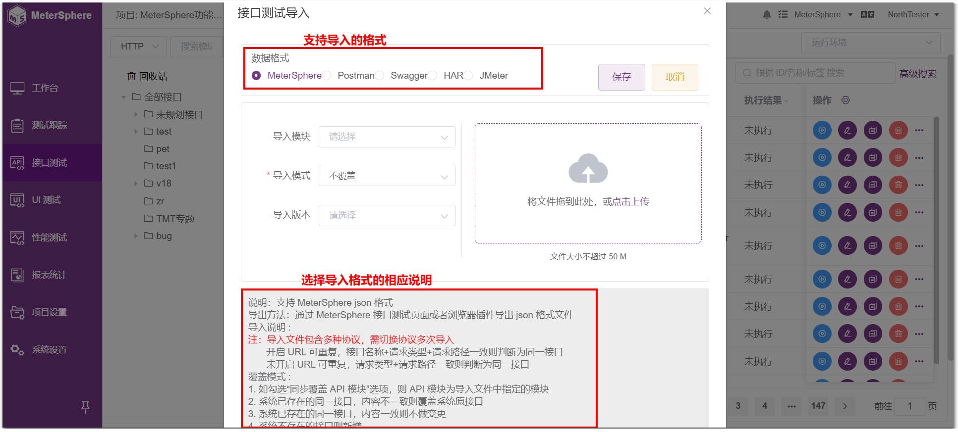

38 HTTP 协议接口支持哪些文件格式导入?​
HTTP 协议支持五种文件格式:MeterSphere格式、Postman格式、Swagger格式、HAR格式、JMeter格式:
  • MeterSphere 格式:通过 MeterSphere 接口测试页面或者浏览器插件导出的 json 格式文件。
  • Postman 格式:支持 Postman Collection v2.1 格式的 json 文件,通过 Postman 导出测试集合。
  • Swagger 格式:支持 Swagger 2.0 与 3.0 版本的 json 文件,通过 Swagger 页面导出或者URL直接导入。
  • HAR 格式:通过浏览器的开发者工具导出 HAR 格式文件。
  • JMeter 格式:支持 JMeter5.2-5.4 版本的 JMX 文件,通过 JMeter 生成 JMX 文件。
! metersphere导入格式{ width="900px" }

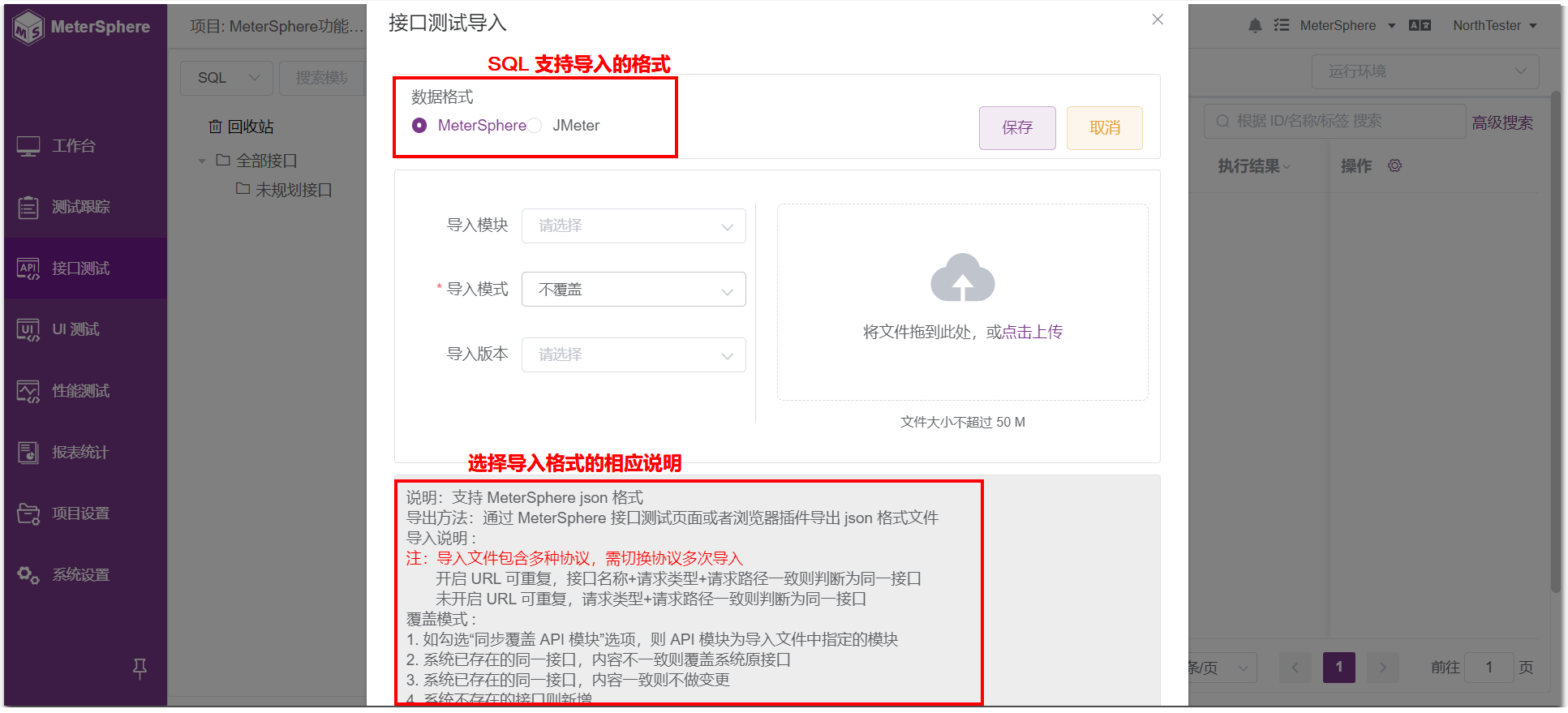

40 SQL 协议接口支持哪些文件格式导入?​
SQL 协议支持两种文件格式:MeterSphere格式、JMeter格式:

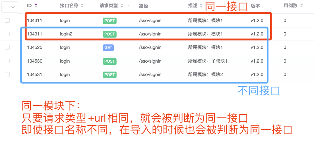

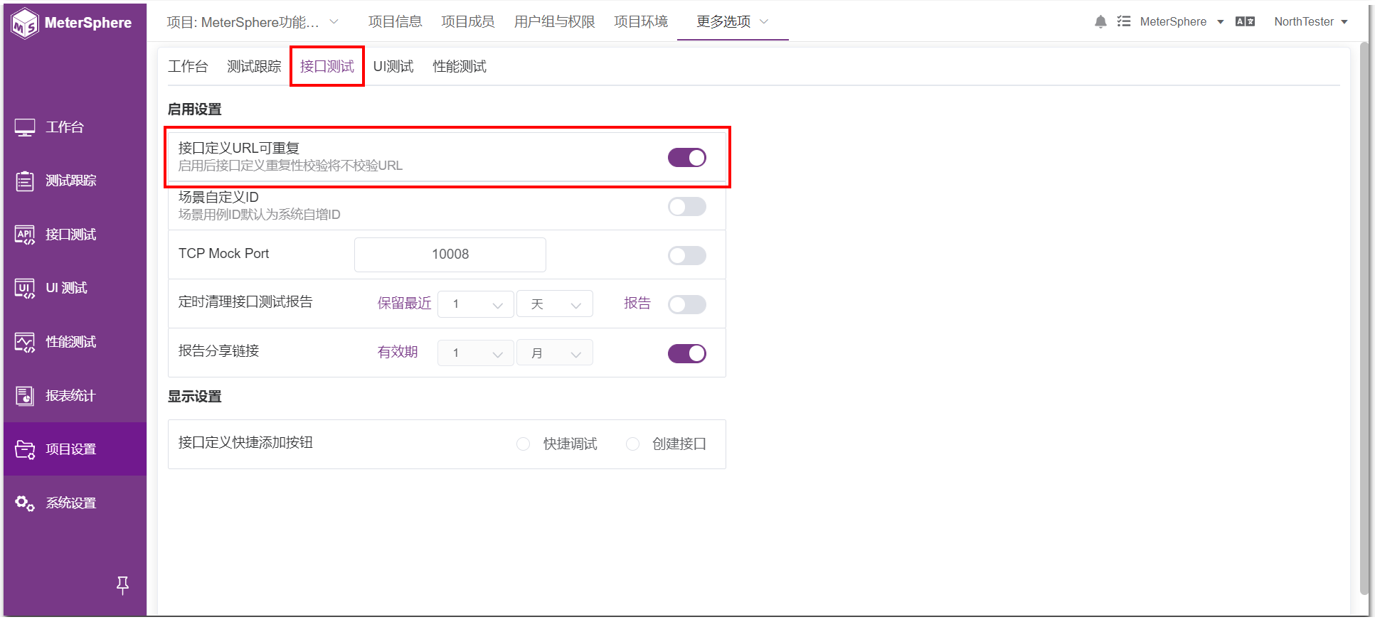

42 MeterSphere 根据什么规则判断名称相同或 URL 相同的接口是否为同一接口?​
  • TCP、SQL、DUBBO 请求,同项目同模块同版本下,接口名称相同就是同一接口
  • 针对HTTP请求,同项目同模块同版本下,分为接口定义未开启 url 可重复和已开启 url 可重复两种情况

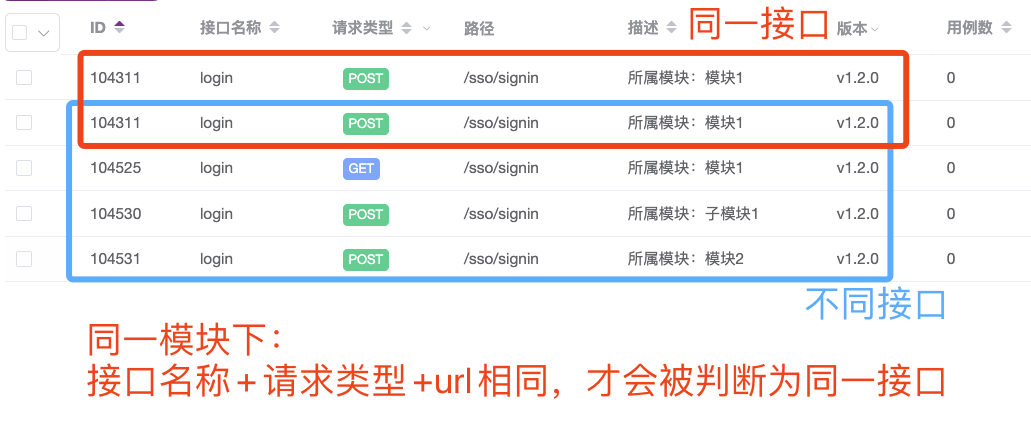

  • 未开启 URL 重复:请求类型+路径相同则为同一接口,如:
  • 开启 URL 重复:接口名称+请求类型+路径相同则为同一接口,如:

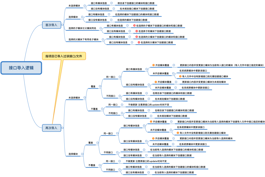

43 接口导入的详细逻辑是什么?​
接口导入主要涉及各类条件的判断,详细逻辑见下图:

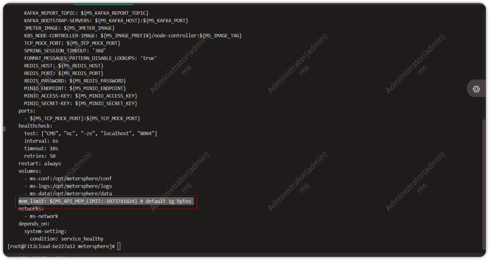

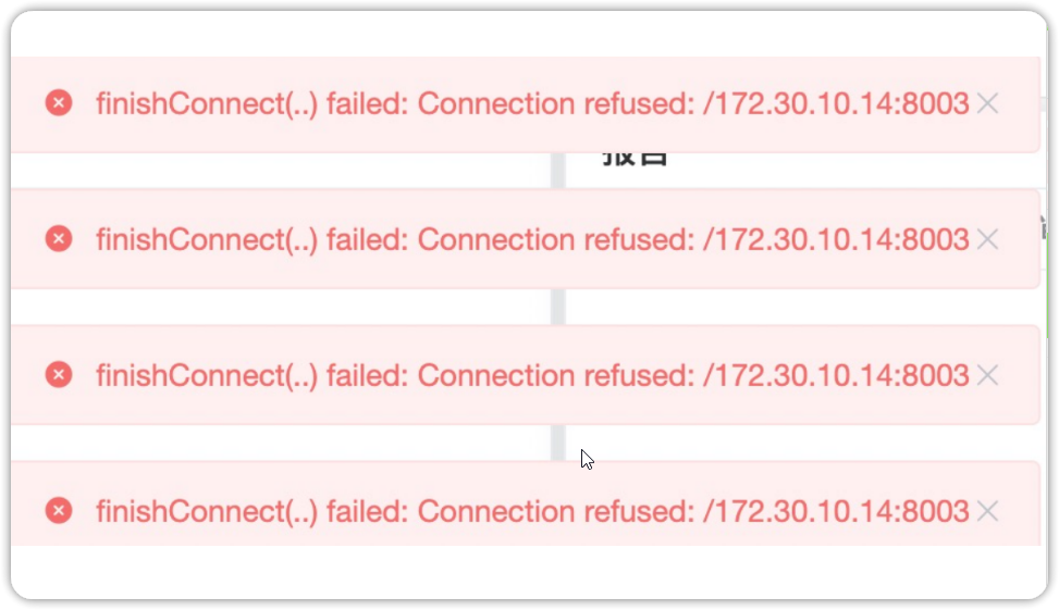

52 接口测试页面弹出红色报错finishConnect(.) failed: Connection refused: /172.30.10.14:8003​
出现原因:常见为接口测试 api-test 容器内存溢出导致微服务连接失败。
处理方法:可以增大 api-test 容器内存并重启该容器。 vi /opt/metersphere/docker-compose-api-test.yml 调大mem_limit: 可以为2g,修改保存后 msctl reload 生效。
