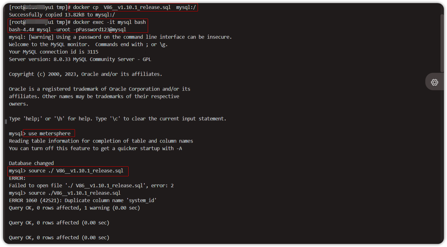

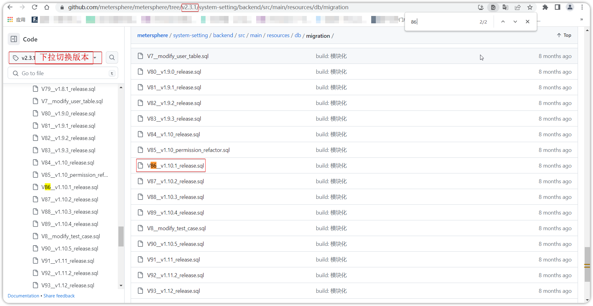

9 升级报错:Schema metersphere contains a failed migration to version 86 !
sql 初始化失败导致,需要连接 metersphere 数据库手动执行sql。
- 到 github 源码上 https://github.com/metersphere/metersphere/tree/v2.3.1/system-setting/backend/src/main/resources/db/migration 下载对应文件名带 86 的 flyway sql。此处链接v2.3.1为安装的版本号,如果不是该版本,可切换到目标版本再下载sql文件.
{ width="900px" } - 将文件上传到 MeterSphere 服务器,并将sql文件 copy 到容器中
#将备份的sql数据复制至mysql容器
docker cp V86__v1.10.1_release.sql mysql:/
#使用 metersphere 并执行sql
docker exec -it mysql bash
mysql -uroot -pPassword123@mysql
use metersphere;
#导入数据库文件
source /V86__v1.10.1_release.sql
{ width="900px" }

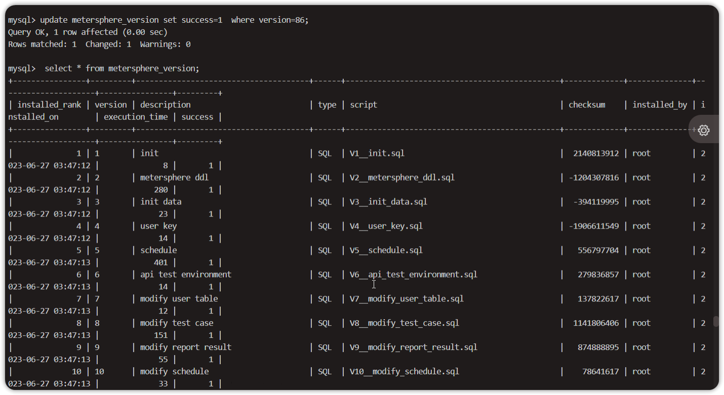

- 全部执行成功后,修改 metersphere_version 表对应版本 86 的 success 值为1,退出mysql容器然后 msctl reload 重启服务即可。
update metersphere_version set success=1 where version=86;
{ width="900px" }

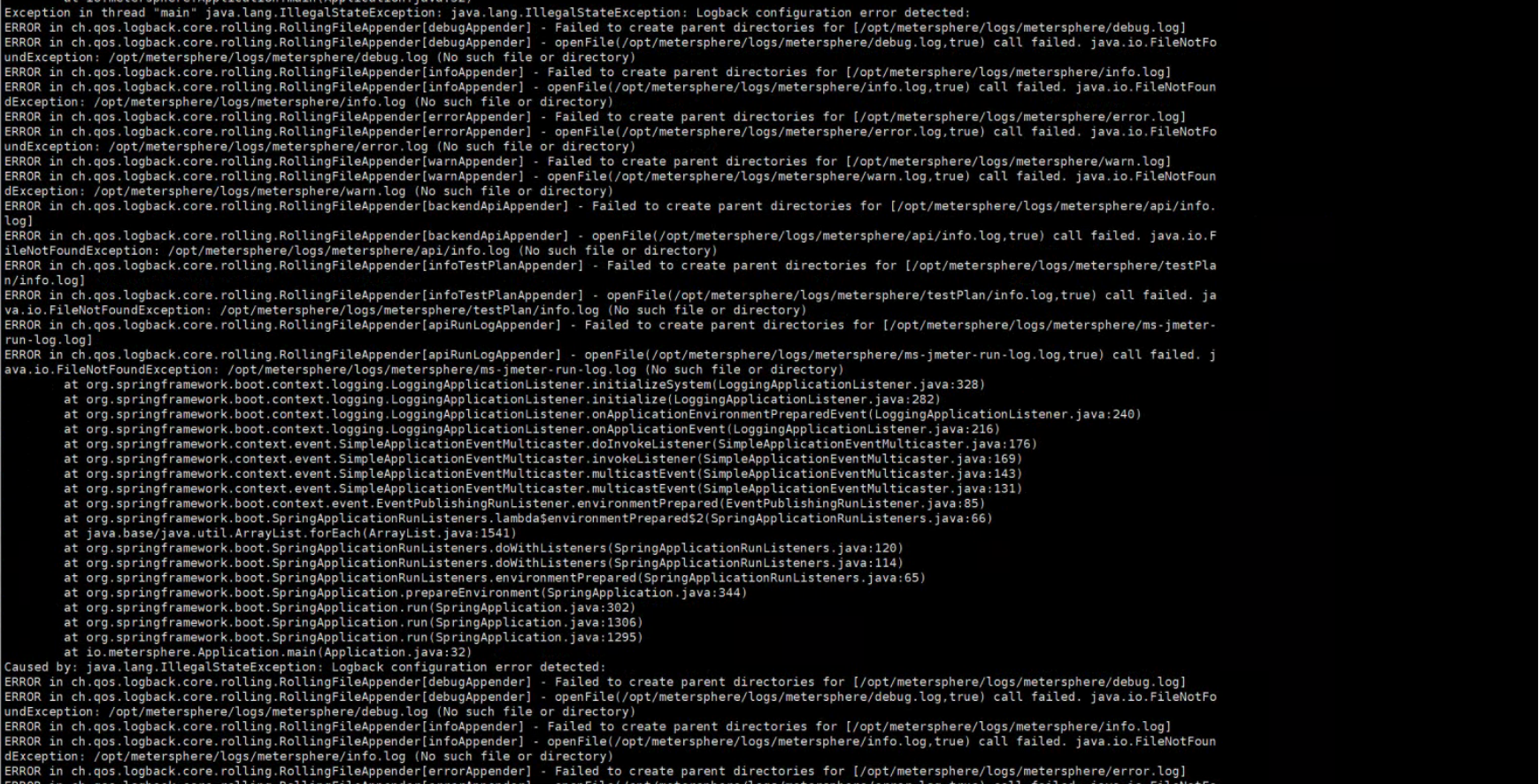

37 日志中提示:java.io.FileNotFoundException:/opt/metersphere/logs/metersphere/ms-jmeter-run-log.log(no such file or directory)
{ width="900px" }
检查 selinux 状态,如果是开启状态,尝试关闭后再重启 docker,重新加载 MeterSphere。

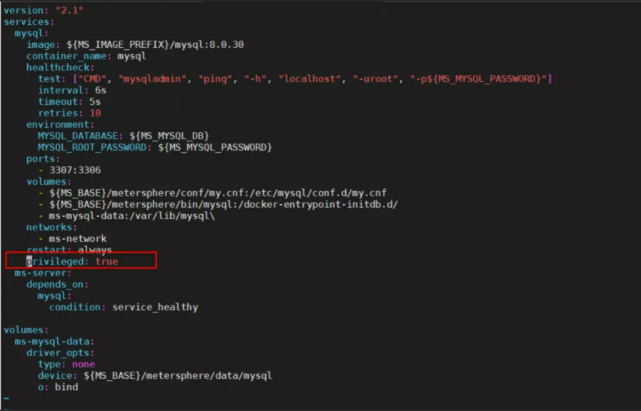

39 安装时出现:Encountered error while bringing up the project, msctl status 时看到 mysql 容器一直 Restarting
在 /opt/metersphere/docker-compose-mysql.yml 文件 restart: always 后面一行加 privileged: true 这个参数,然后再执行 msctl reload 即可。
{ width="900px" }
