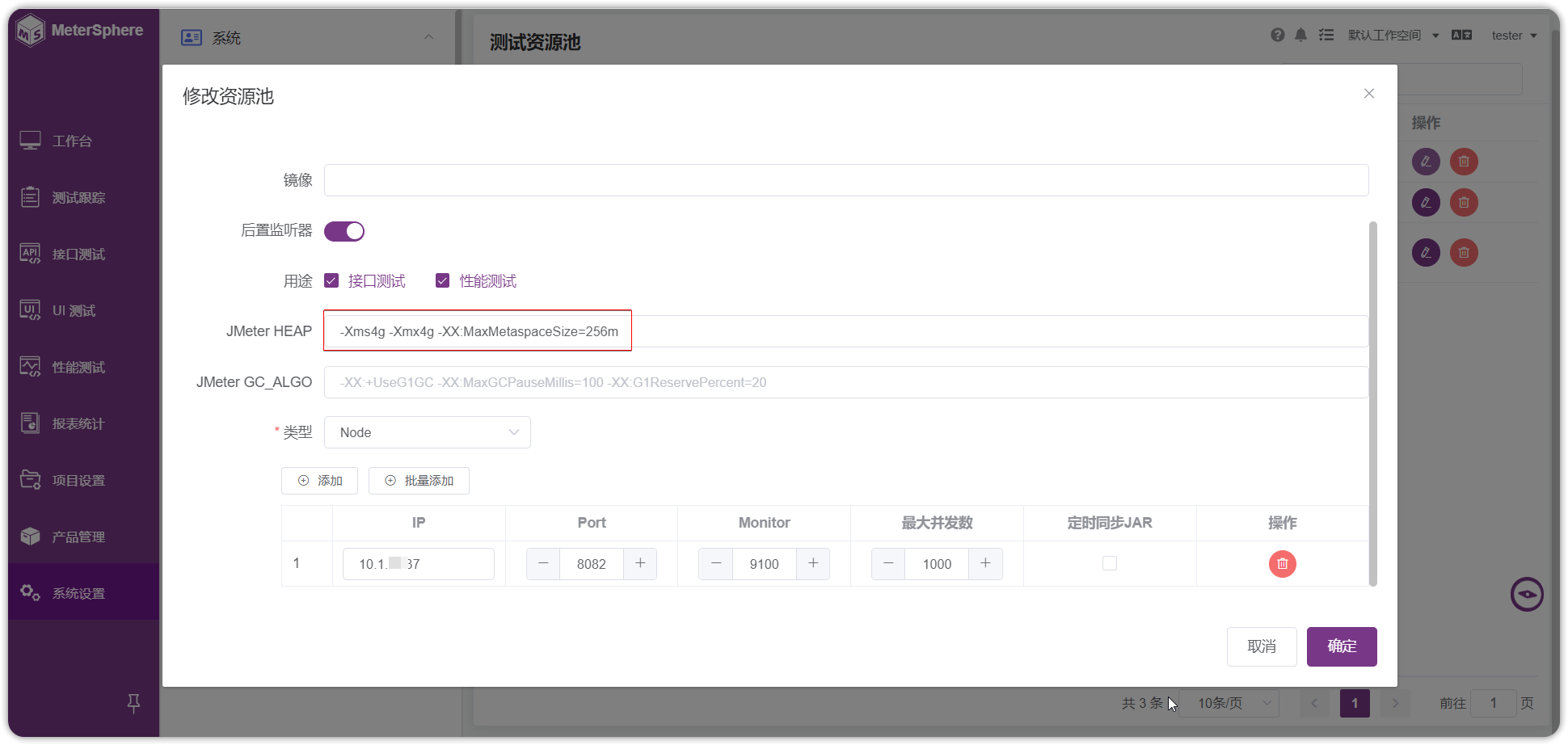

  • 安装完成后,在【系统设置-测试资源池】添加资源池,填写完整资源池 ip、端口信息即可。
  • 如果测试资源并发要求较大,可以将资源池中 JMeter 的内存配置,建议调整到 4G 以上。-Xms4g -Xmx4g -XX:MaxMetaspaceSize=256m

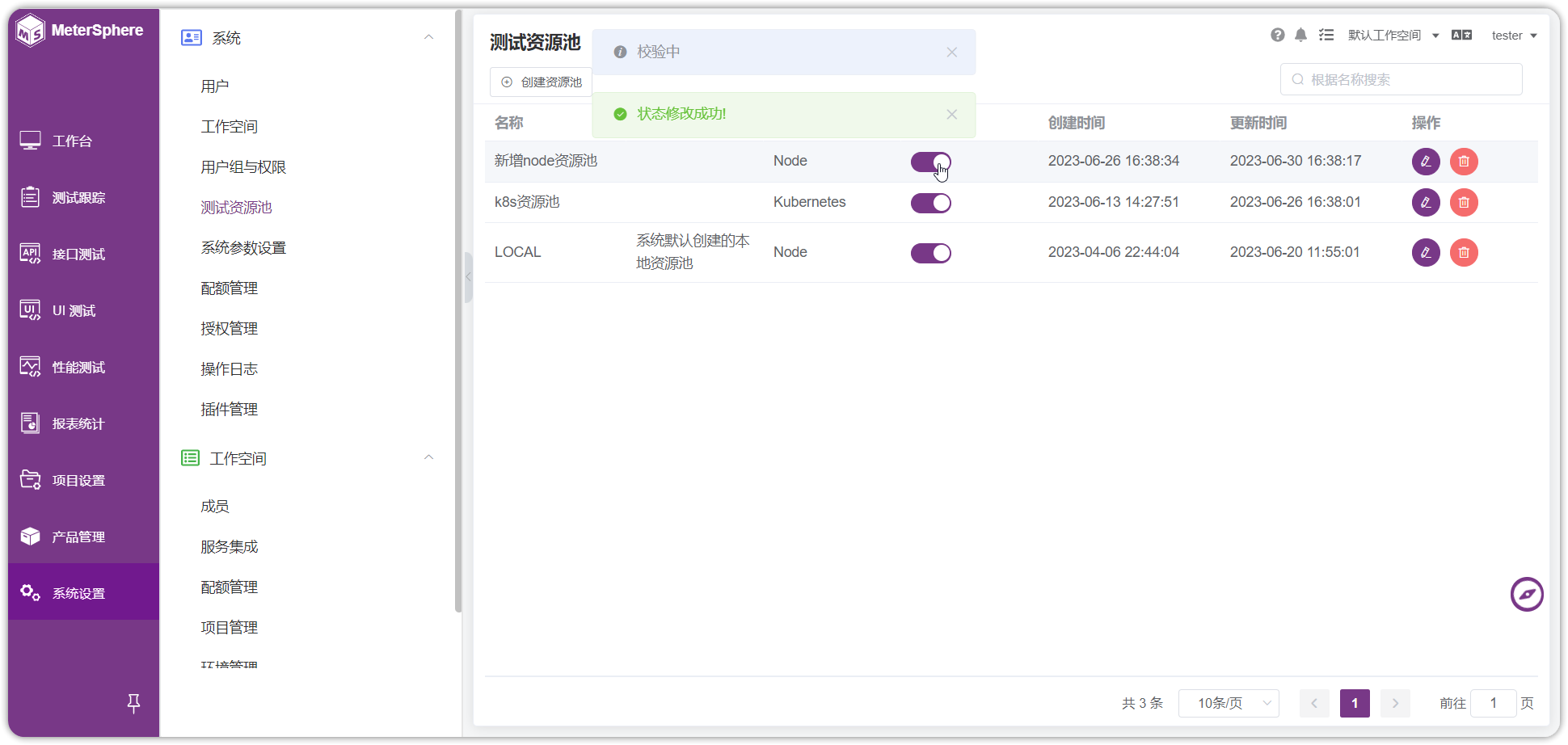

  • 最后,资源池配置完成后,需要在资源池列表启用资源池,校验通过即可使用。
