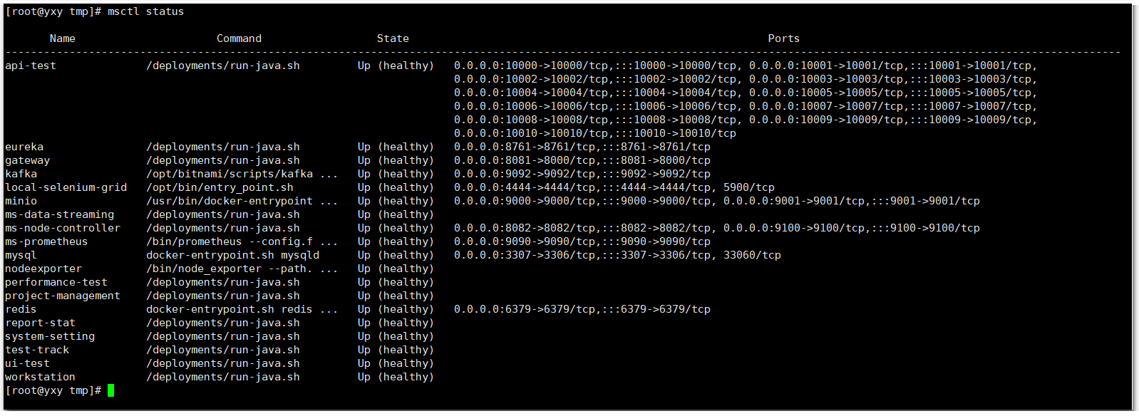

执行完安装脚本后,会安装镜像,等提示安装完成后,使用 msctl status 查看服务各个组件状态。
服务状态{ width="900px" }
等待几分钟后,使用命令 msctl status 检查服务运行情况,若各个组件都是 healthy 状态,通过浏览器访问如下页面登录 MeterSphere。
