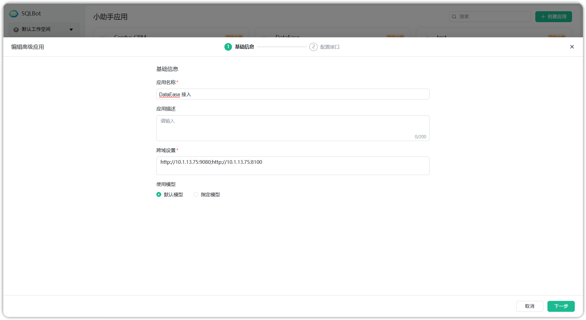

设置基础信息。
注意:跨域设置为 DataEase 服务的访问地址,例如 https://demo.dataease.cn 。

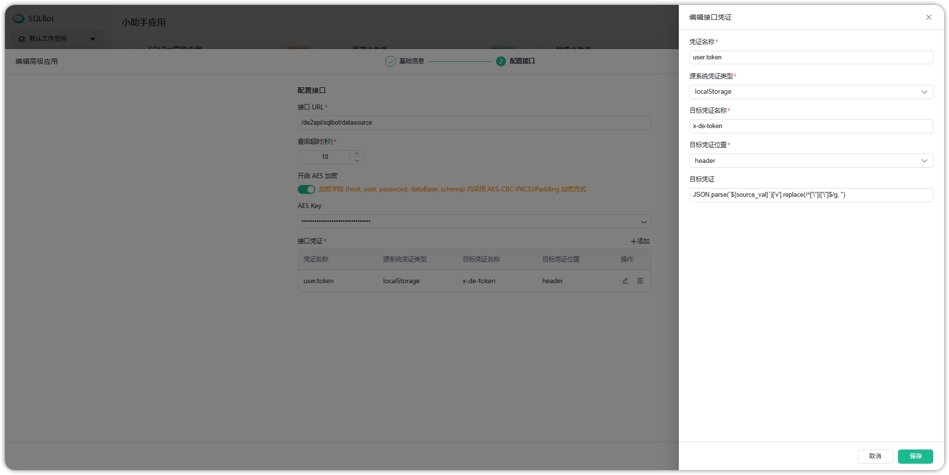

进行接口配置。
接口 URL 为 固定的 API 接口路径“/de2api/sqlbot/datasource”。
添加调用所需的接口凭证,以下配置对于 DataEase 对接来说都是固定的:
  • 凭证名称: user.token (DataEase v2.10.21 及以上需改为 de_v2_user.token)
  • 源系统凭证类型: localStorage
  • 目标凭证名称: x-de-token
  • 目标凭证位置: header
  • 目标凭证:
JSON.parse(`${source_val}`)['v'].replace(/^['\"]|['\"]$/g, '')

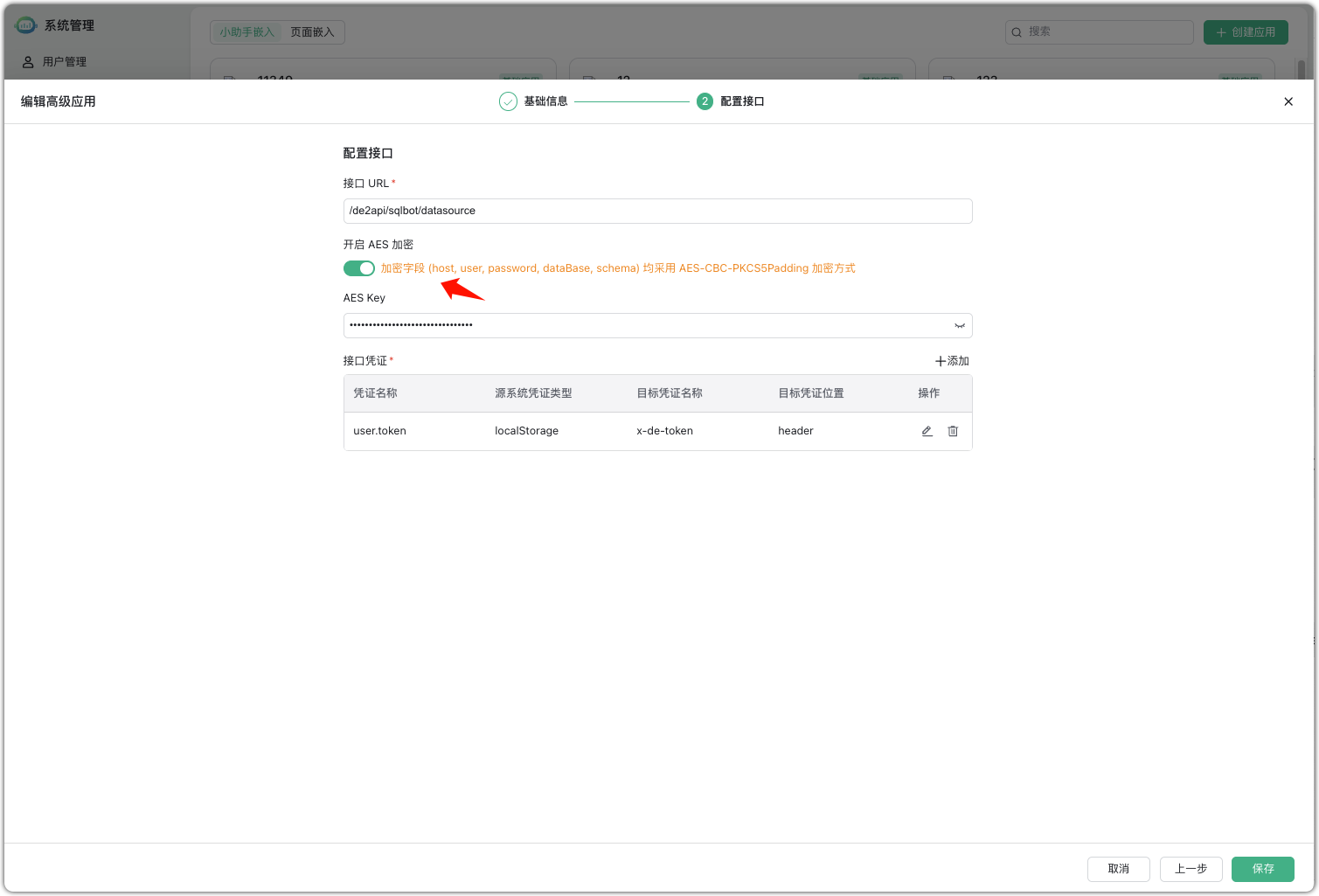

SQLBot 调用 DataEase 获取数据源的接口返回的信息开启 AES-Key 加密(32 位随机生成即可)。
注意:后续 DataEase 配置中需要使用到 AES-Key 进行数据源加密配置。

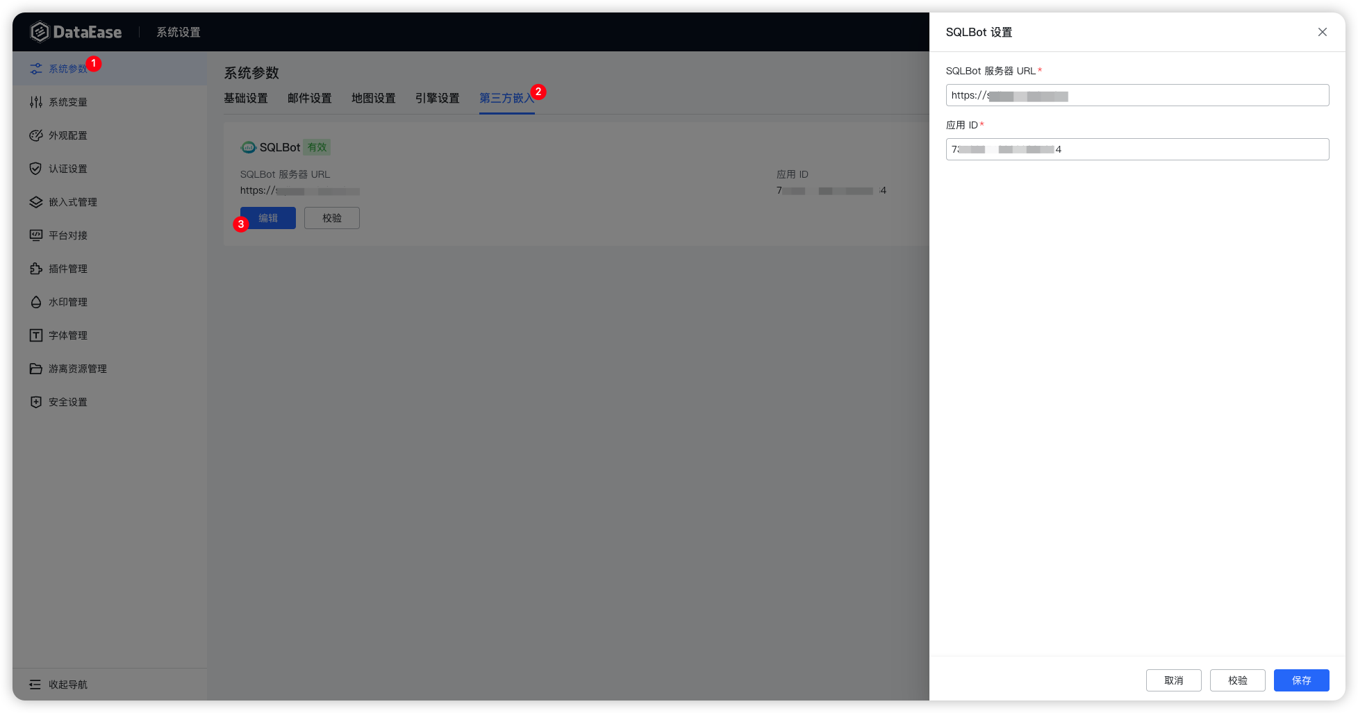

以 admin 用户登录 DataEase,在「系统设置」>「系统参数」>「第三方嵌入」中,对 SQLBot 的接入项进行设置。
输入 SQLBot 服务器 URL 和前面步骤获取到的 SQLBot 高级应用的 ID 号,校验通过后保存即可。
示例
图 6 DataEase 设置

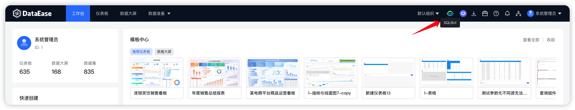

返回工作台后,即可在 DataEase 右上角的快捷工具栏看到 SQLBot。
