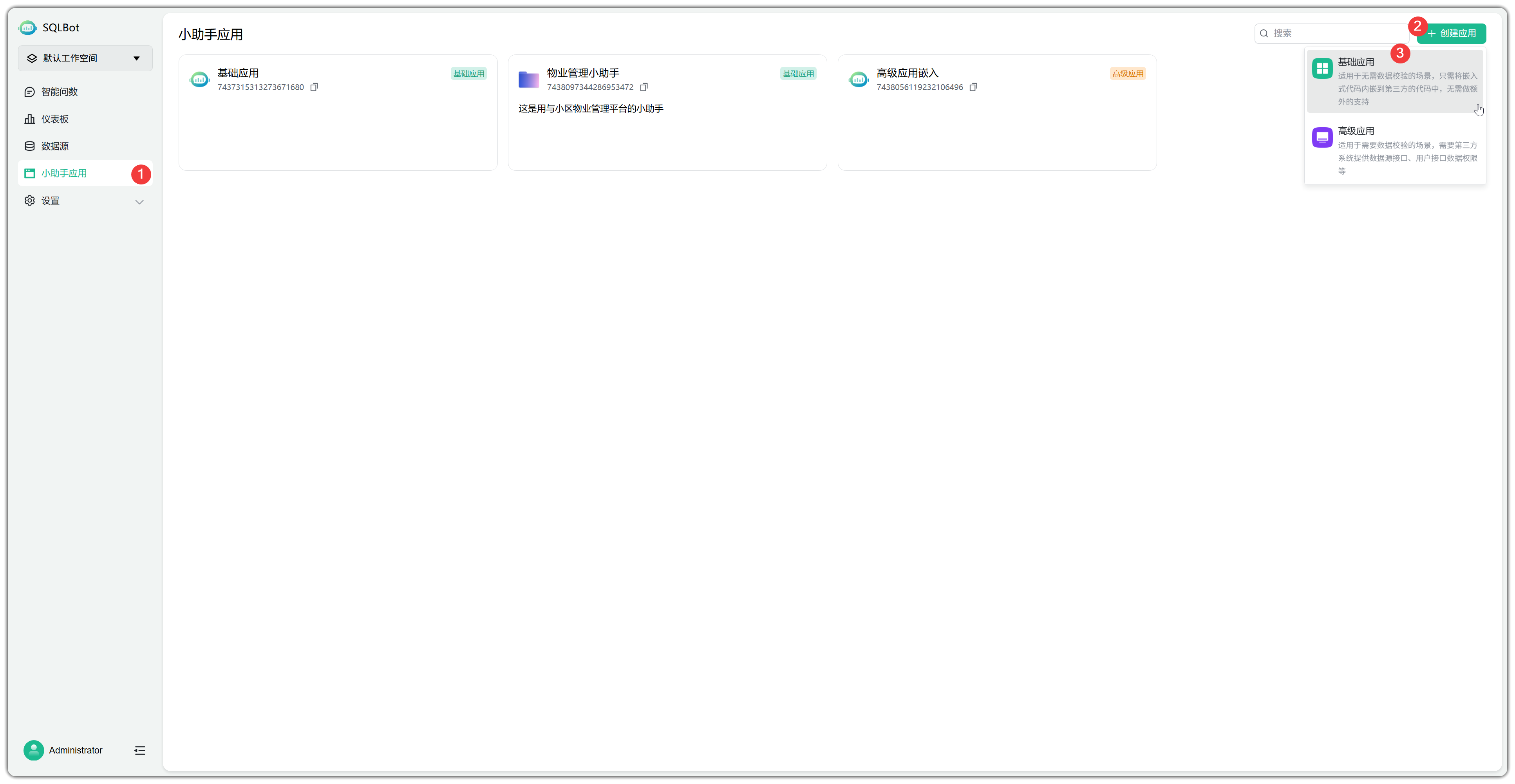

使用 admin 账号登录 SQLBot,点击小助手应用,新建对应的应用。

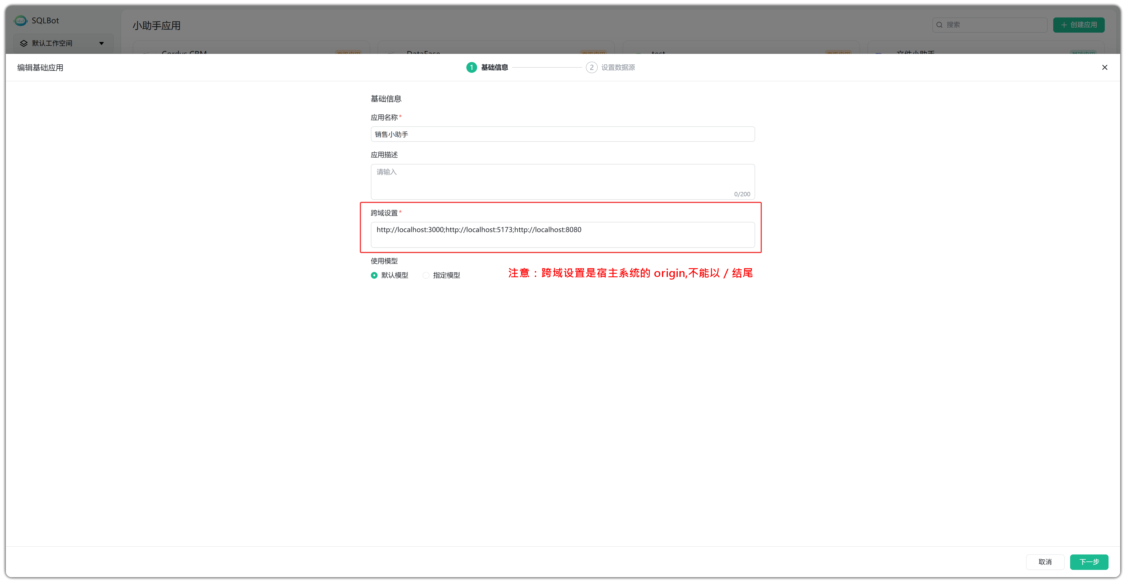

填写名称、描述、跨域设置以及模型的选择。
图 2 SQLBot 基础信息

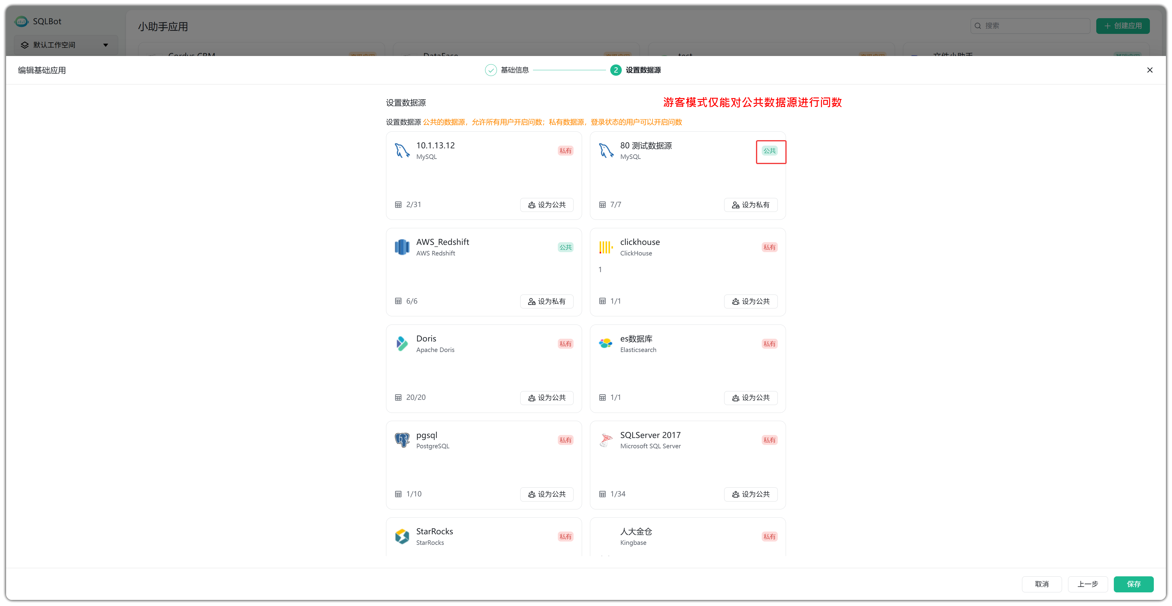

进行数据源权限的设置。
图 3 SQLBot 基础数据源
小助手-基础应用有“游客/员工”简单权限模式,游客只能访问“公共”数据源,模式的选择根据业务侧传递的 online 参数进行调整。

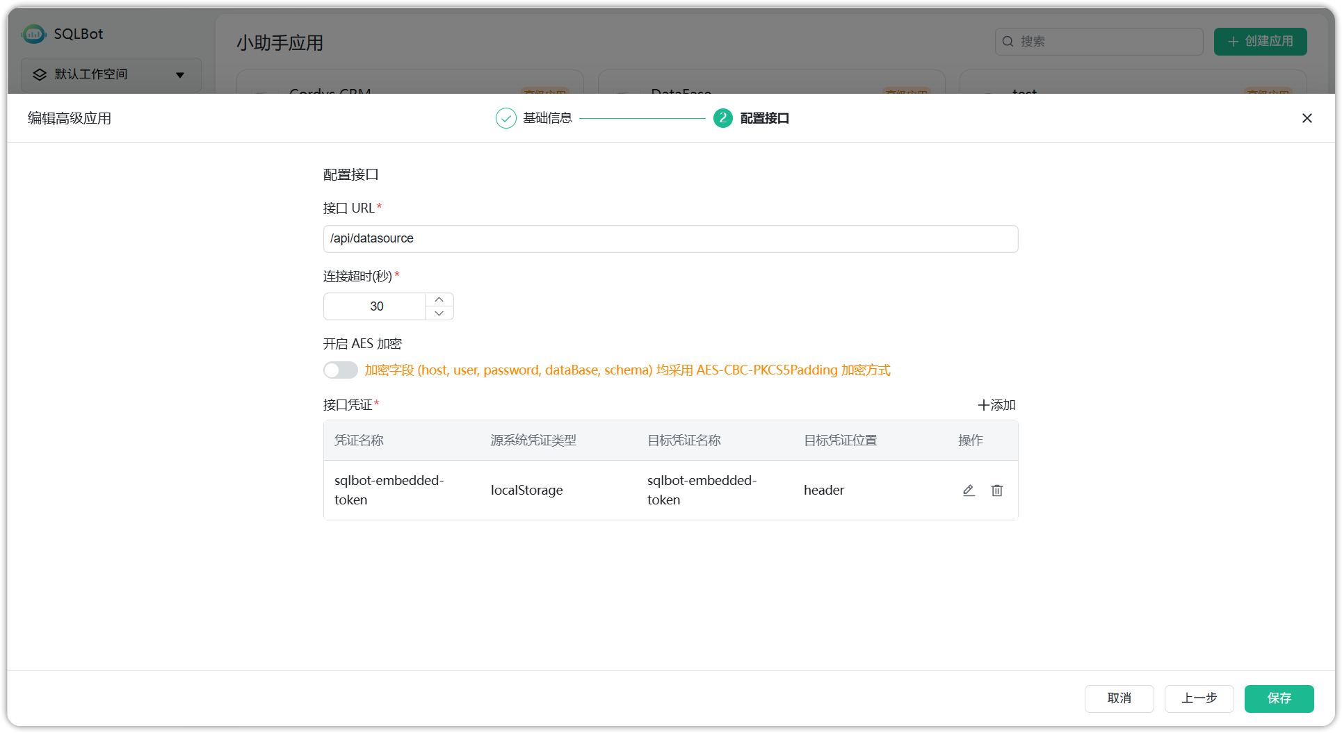

高级应用与基础应用在“新建”阶段的核心区别在于:高级应用的数据源是通过 API 接口方式获取的。
图 4 SQLBot 高级信息
图 5 SQLBot 高级接口

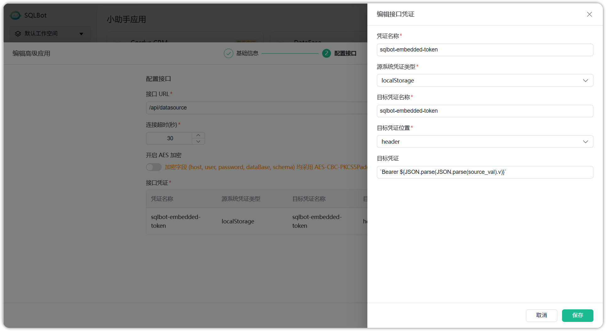

接口认证
在常见场景下,宿主 API 接口通常具备认证机制(如 Token、Cookie 等)。
这些认证凭证一般由前端页面存储,用户在 SQLBot 中填写接口凭证后,SQLBot 会在宿主页面上按需读取凭证并调用 API 接口,但 不会存储任何凭证信息。
凭证的读取发生在每次“问数”时,SQLBot 根据获取到的凭证调用宿主系统的 API 接口。
httpOnly Cookie 场景:对于基于 httpOnly Cookie 的认证方式,由于 SQLBot 无法直接读取此类 Cookie,可以在数据源接口中额外定义一个认证凭证以实现访问。
图 6 SQLBot 高级接口 2
注意:目标凭证字段(非必填)支持 JS 表达式,可灵活处理凭证值。
Demo 系统示例:
图 7 SQLBot 高级示例
以下分别说明接口凭证各字段的含义:

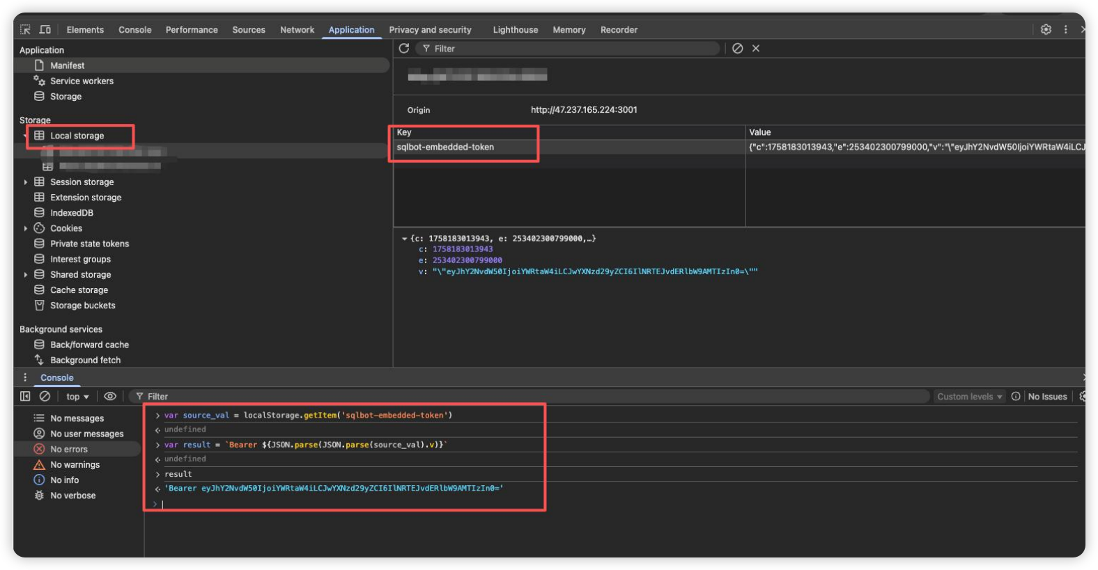

源系统凭证:
类型:localStorage
凭证名称:sqlbot-embedded-token
含义:从 localStorage 中读取 key 为 sqlbot-embedded-token 的值。
示例代码:
var source_val = localStorage.getItem('sqlbot-embedded-token')
目标凭证
值:
Bearer $\{JSON.parse(JSON.parse(source_val).v)\}。 -
含义:基于上一步获取的 source_val 进行解析并拼接成最终凭证。
示例代码:
source_val = `Bearer ${JSON.parse(JSON.parse(source_val).v)}`
目标凭证位置
位置:header
含义:将拼接好的凭证放在请求头中,以 sqlbot-embedded-token 作为 Header 名称调用 API。

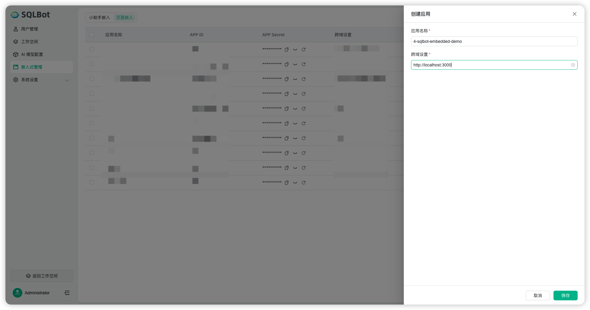

1.2 页面嵌入
填写名称、跨域设置。记录 APP ID 以及 APP Secret,后面编码环节用得到。

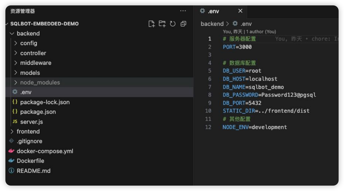

配置数据库信息:
图 9 项目配置

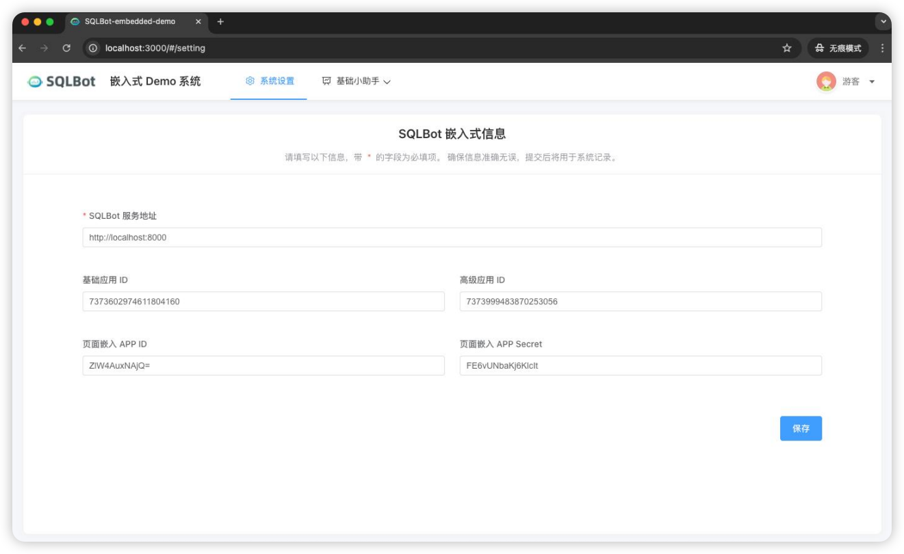

根据 SQLBot 中填写的信息填写系统设置表单,保存。当前是游客模式,登录后是 online 模式。

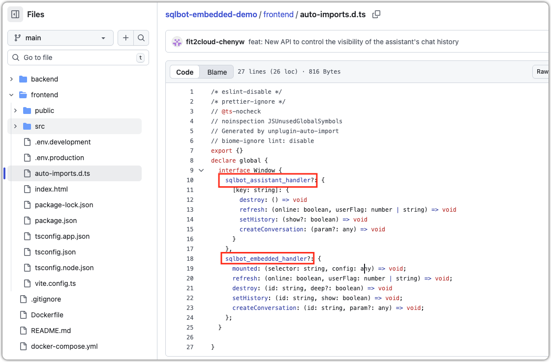

图 11 SQLBot 处理器
sqlbot_assistant_handler 用于浮动窗口模式(页面悬浮小助手),而 sqlbot_embedded_handler 用于全屏或区域模式(嵌入整个对话区域),两者分别适用于不同的嵌入方式,可根据业务需求选择使用。

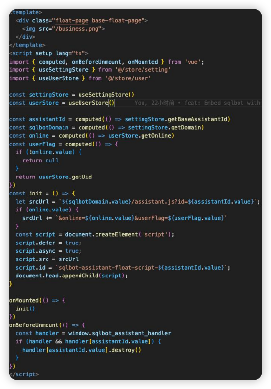

2.1 浮窗模式
参考 assistan/float.vue 文件
图 12 项目浮窗
把 sqlbot 提供的嵌入 js 加载到宿主系统。
如果是高级应用,必须登录才可以,因为要从页面获取凭证信息.
注意:
- online 参数用来区别是否是游客;
- userFlag 参数用来区分问数记录归属,userFlag 是大于 1 的数字;加载 js 资源最好判断一下是否已经加载过。

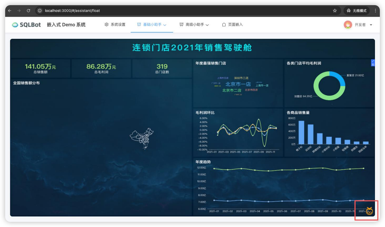

如接入成功,访问小助手浮窗宿主页面,右下角会出现浮动图标,如下图:
图 13 项目浮窗示例

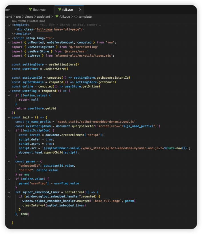

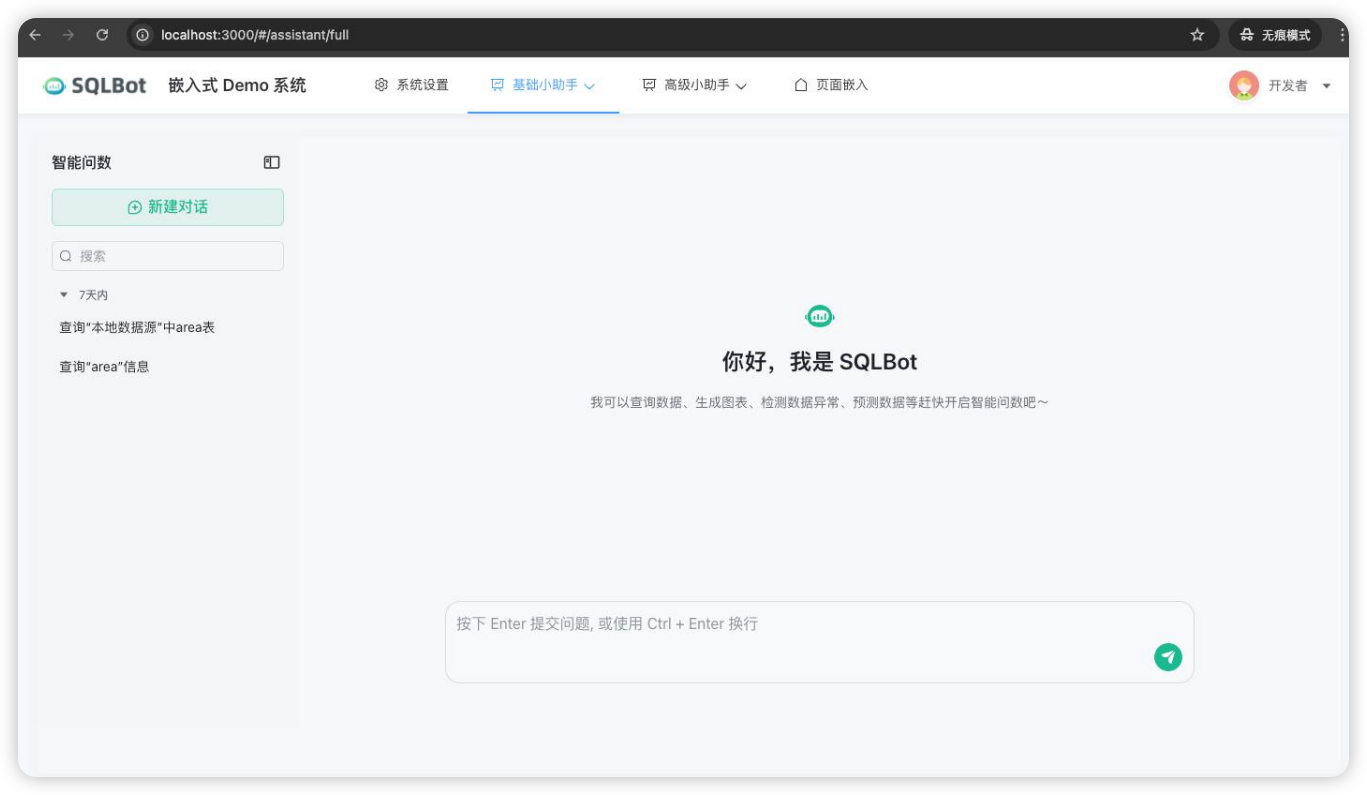

2.2 全屏模式
参考 assistant/full.vue 文件
图 14 项目全屏
接入成功页面如下
图 15 项目全屏示例

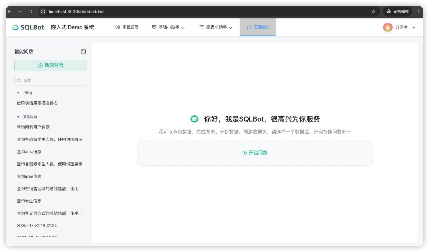

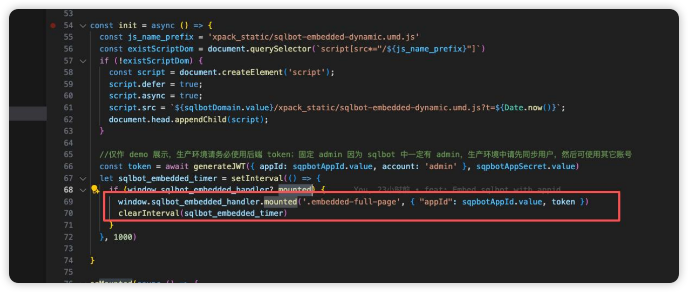

2.3 页面嵌入
参考 embedded/index.vue 文件
图 16 项目页面
核心代码与全屏接入一样,只是调用 mounted 方法参数有区别。这里的 token 请在后端生成,避免泄漏 app secret。token 生成的逻辑是把 appId 和 account 作为 payload,appSecret 作为 secret。
接入成功页面如下
图 17 项目页面示例

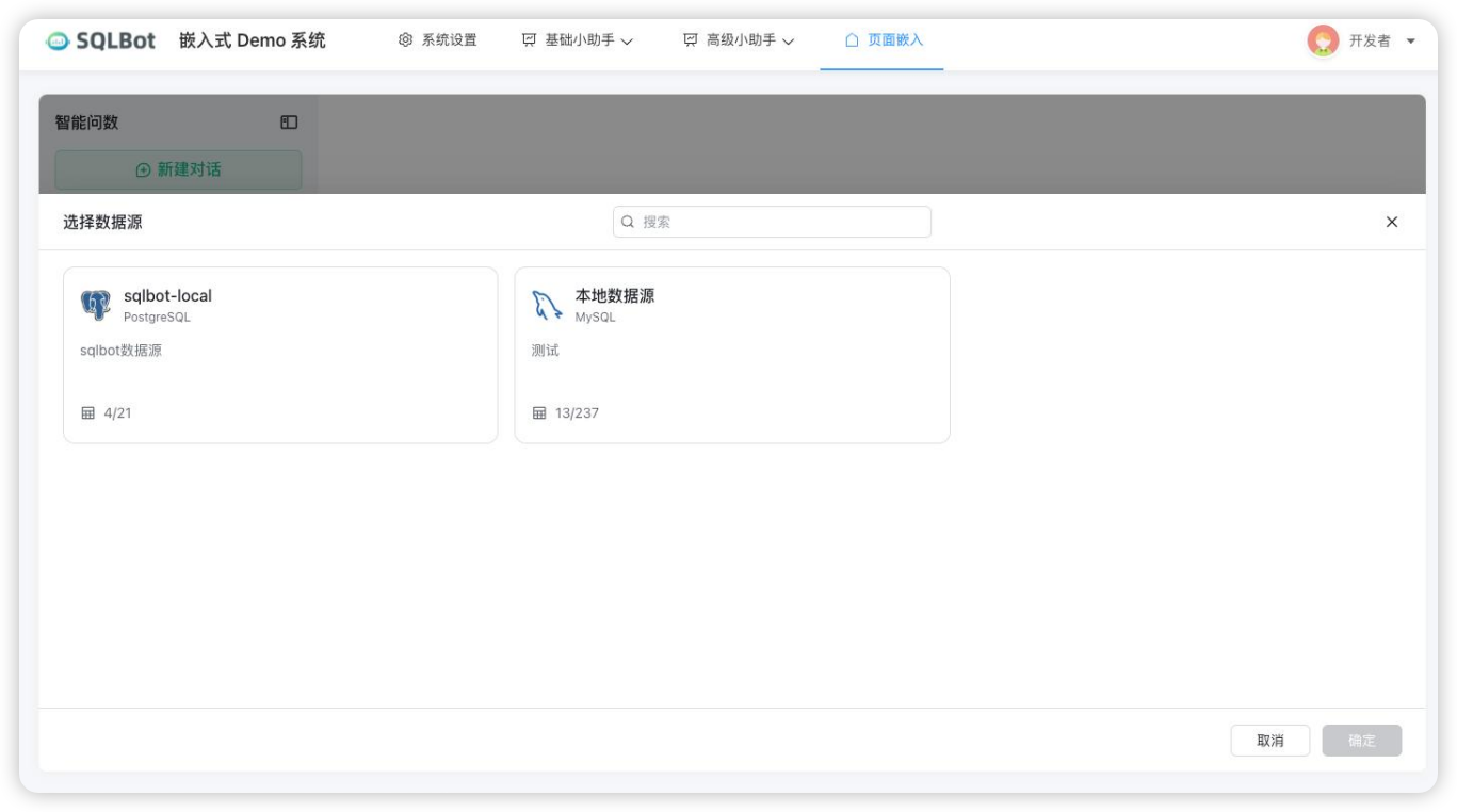

问数需要先选择数据源,与 SQLBot 页面一致
图 18 项目页面示例 2

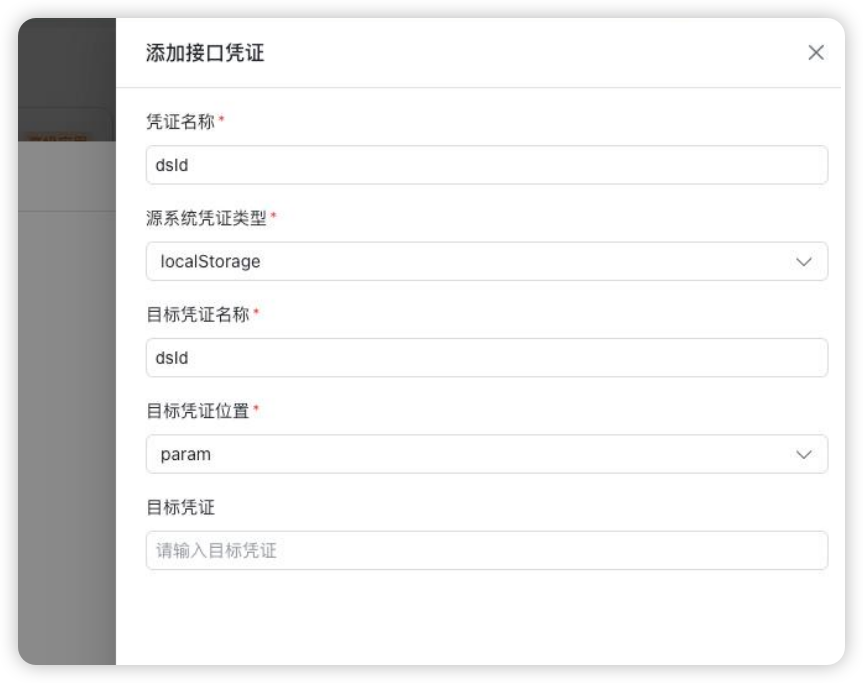

API 接口可 预留 dsId、tableId 等参数,用于限定问数范围到指定数据源或数据表。在多数据源场景下,该方式可显著提升 问数执行效率与结果准确性。
问数之前,SQLBot 会在宿主页面获取凭证信息调用 API,可以利用 param 类型的凭证作为参数,但是要保证实时更新页面中的凭证。比如设置一个限定数据源 ID 的参数。
图 19 高级接口
前端代码执行 localStorage.setItem(‘dsId’, xxx)
使用问数功能时,SQLBot 会获取存储在 localStorage 中的 dsId 拼接到 API 接口地址中 http://localhost:3000/api/datasource?dsId=xxx
若需要将问数范围精确限定到某一张数据表,只需要在宿主页面前端执行:
localStorage.setItem(‘dsId’, xxx);localStorage.setItem(‘tableId’, xxx)
