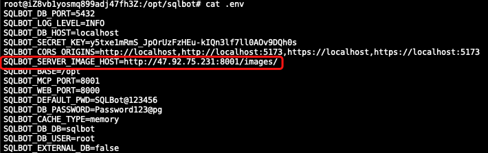

  • 安装包安装方式
    • 确认 SQLBot 的 .env 配置文件(默认位置 /opt/sqlbot/.env)中的 SQLBOT_SERVER_IMAGE_HOST: 示例
图 1 SQLBot MCP 环境

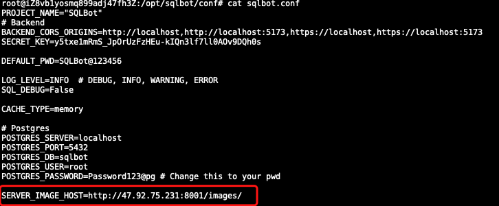

  • 确认 SQLBot 运行配置文件(默认位置 /opt/sqlbot/conf/sqlbot.conf)中的 SERVER_IMAGE_HOST: 示例
图 2 SQLBot MCP 配置
若参数并非实际的 IP 和端口,请修改完上述两个配置参数后,重启一下 SQLBot 服务:
sctl restart

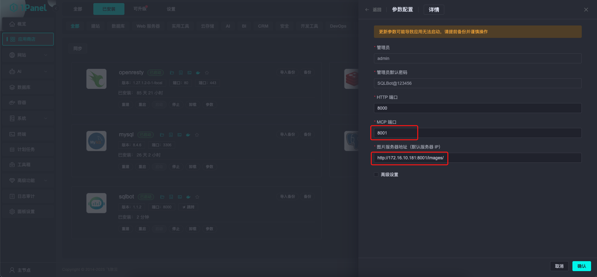

  • 1Panel 运行方式
    • 确认相关参数是否正确,若与实际情况部分,请修改后重启 SQLBot 服务: 示例
图 3 SQLBot MCP 1Panel

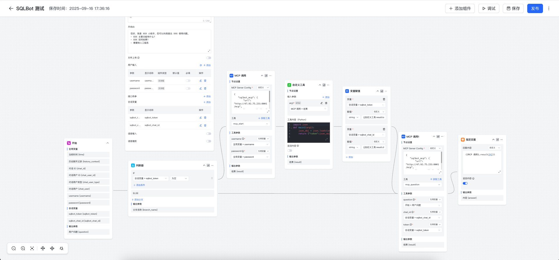

3.1 MaxKB 集成示例​
下载完整示例文件
步骤⼀: 创建或进入一个高级编排类型的应用。
步骤二: 在「基本信息」里添加两个用户输入,分别是 username 和 password,添加两个会话变量,分别是 sqlbot_token 和 sqlbot_chat_id。如需指定工作空间,可再增加用户输入 oid。
步骤三: 添加条件判断,在开始节点后添加条件分支(IF)。判断条件:会话变量 > sqlbot_token 是否为空。为空:执行登录并创建会话(步骤四至步骤八);不为空:跳过登录与建会话,直接进入问数调用(步骤九)。
步骤四: 配置 MCP 登录:
添加 MCP 调用节点
  • MCP Server Config 服务配置:
    "sqlbot_mcp": {
    "url": "http://<SQLBot_MCP_IP>:8001/mcp",
    "transport": "sse"
  • 工具配置: 单击「获取工具」,选择 access_token
  • 工具参数配置: username 从全局变量里选择 username;password 从全局变量里选择 password。
步骤五: 解析登录结果:
MCP 调用后添加「自定义工具」。access_token 的返回值通常是 JSON 字符串组成的列表,需要先取出首个元素再解析。添加输入参数,将 MCP 调用结果赋值给参数 response。工具内容:
import json
def extract_token(response):
# MCP result 是 ["{json}"] 这种列表
if isinstance(response, list):
response = response[0]
if isinstance(response, str):
response = json.loads(response)
return response["data"]["access_token"]
将该自定义工具的输出作为下一步 mcp_start 的 token 参数。
步骤六: 创建问数会话 添加 MCP 调用节点,调用 mcp_start:
  • MCP Server Config 服务配置与步骤四相同
  • 工具配置:单击「获取工具」,选择 mcp_start
  • 工具参数配置:
    • token:选择上一步自定义工具 extract_token 的输出
    • username:选择开始节点的 username
    • password:选择开始节点的 password
    • oid:如需指定工作空间,绑定到开始节点的 oid 输入
步骤七: 解析会话结果 mcp_start 返回的 JSON 同时包含 access_token 和 chat_id。添加「自定义工具」,输入参数将 MCP 调用结果赋值给 arg1,工具内容:
import json
def main1(arg1):
json_obj = json.loads(arg1[0])
return {"token":json_obj["data"]["access_token"], "chat_id":json_obj["data"]["chat_id"]}
步骤八: 变量赋值 添加变量赋值节点,将上一步输出的 token 存储为会话变量 sqlbot_token,将 chat_id 存储为会话变量 sqlbot_chat_id。一次对话只登录一次、只创建一次会话。
步骤九: 问数 MCP 调用配置 条件分支的两条路径在此处汇合。添加 MCP 调用节点,配置问数调用
"sqlbot_mcp": {
"transport": "sse"
  • 工具配置: 单击「获取工具」,选择 mcp_question
  • 工具参数配置: question 选择「开始 > 用户问题」,chat_id 选择「会话变量 > sqlbot_chat_id」,token 选择「会话变量 > sqlbot_token」。可按需绑定 datasource_id、custom_model。
步骤十: 清洗问数结果 mcp_question 的返回值通常是列表,且文本中可能包含零宽空格(\u200b)。添加「自定义工具」,将 MCP 调用结果赋值给参数 input_text,工具内容:
def main(input_text):
# input_text 是一个 list
result = []
for item in input_text:
result.append(item.replace('\u200b', ''))
return '\n'.join(result)
步骤十一:在流程末尾添加指定回复节点,将上一步清洗后的结果作为回复内容。输入有效的 username 与 password 测试登录及 MCP 功能调用是否正常。

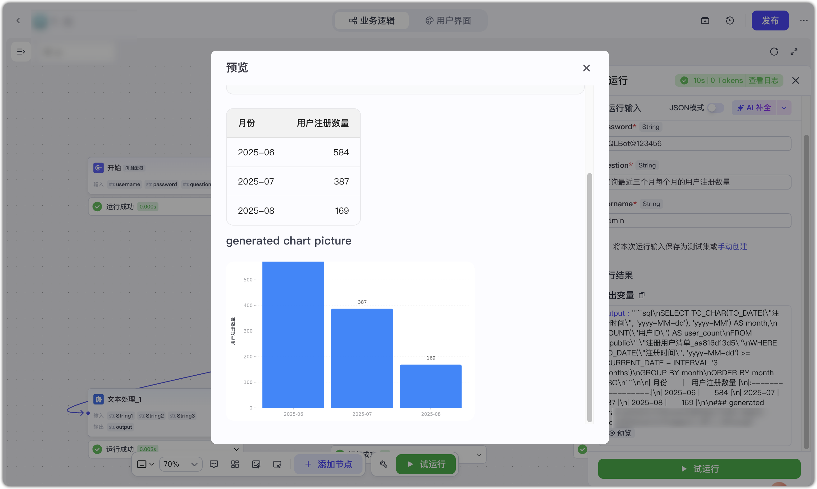

集成示例
图 4 SQLBot Make MCP

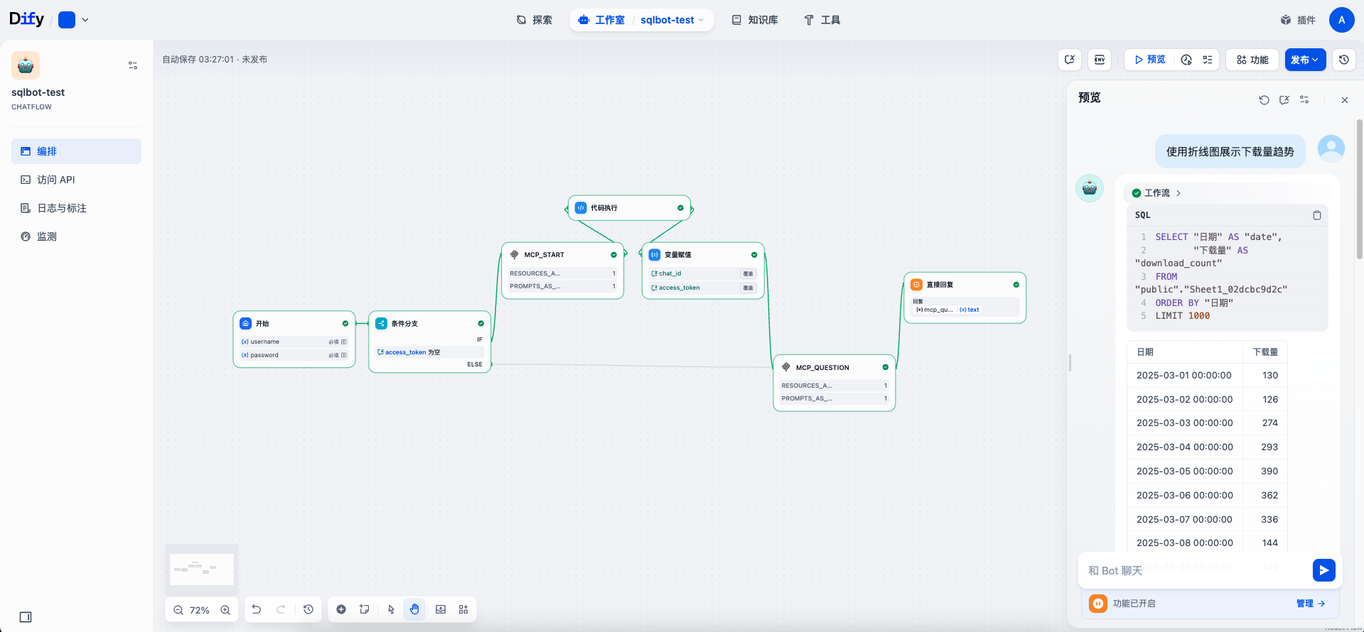

集成示例
图 5 SQLBot Dify MCP

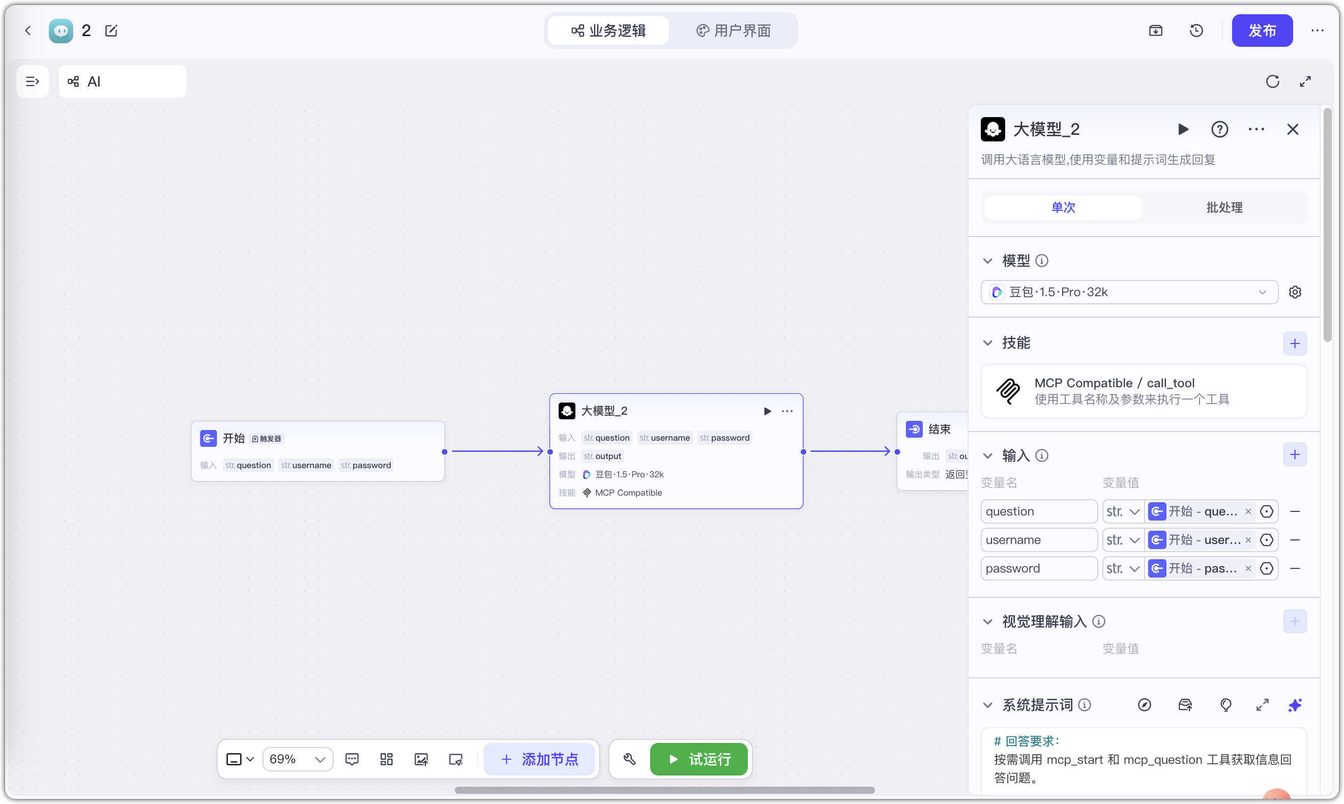

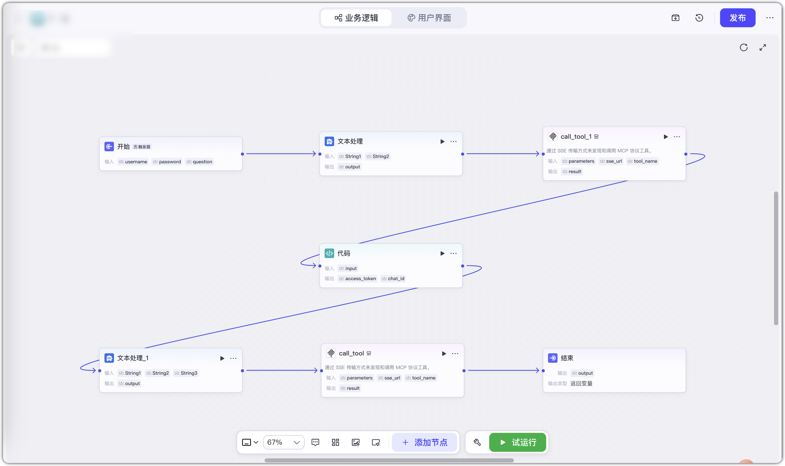

3.3 Coze 集成示例​
方式一:
步骤⼀:进入工作空间,创建一个新的应用或进入已有应用。
步骤二:在开始节点中设置输入变量: username(必填) 、password(必填);
步骤三:在开始节点后添加文本处理节点(文本处理节点用于字符串拼接),传入 username 和 password,编辑表达式如下:
{"username":"{{String1}}","password":"{{String2}}"}
步骤四:调用 MCP 工具 access_token。在文本处理节点后添加 MCP SSE Client 工具节点,设置如下:
  • 输入变量:文本处理节点输出
  • 工具名称:access_token
  • SSE URL:http://SQLBot_MCP_IP:8001/mcp
步骤五:MCP 将返回包含 access_token 的 JSON。添加 Python 代码节点解析:
import json
def main(args) -> dict:
params = args.params
input_json_str = params.get('input')
json_obj = json.loads(input_json_str)
data = json_obj.get('data')
return {
"access_token": data.get('access_token')
设置输出:返回 access_token(String)。
步骤六:添加文本处理节点,将 token 与可选 oid 拼接后调用 mcp_start,表达式如下:
{"token":"{{String1}}"}
再添加 MCP SSE Client 工具节点:工具名称 mcp_start,SSE URL 与步骤四相同。如需指定工作空间,在 JSON 中增加 "oid":"\{\{工作空间ID\}\}"。
步骤七:解析 mcp_start 返回的 chat_id。添加 Python 代码节点:
import json
return {
"chat_id": data.get('chat_id')
设置输出:返回 chat_id(String)。
步骤八:添加文本处理节点,将 access_token、chat_id 与开始节点的 question 变量进行拼接,表达式如下:
{"token":"{{String1}}","chat_id":"{{String2}}","question":"{{String3}}"}
步骤九:调用 MCP 工具 mcp_question。在文本处理节点后添加 MCP SSE Client 工具节点,设置如下:
  • 输入变量:文本处理节点输出
  • 工具名称:mcp_question
  • SSE URL:http://&lt;host&gt;:8001/mcp
步骤十:在结束节点将 MCP 返回的内容回复给用户。输入有效的 username、password 以及 question,即可测试登录及 MCP 功能调用是否正常。
集成示例
图 6 Coze 1
集成示例
图 7 Coze 2

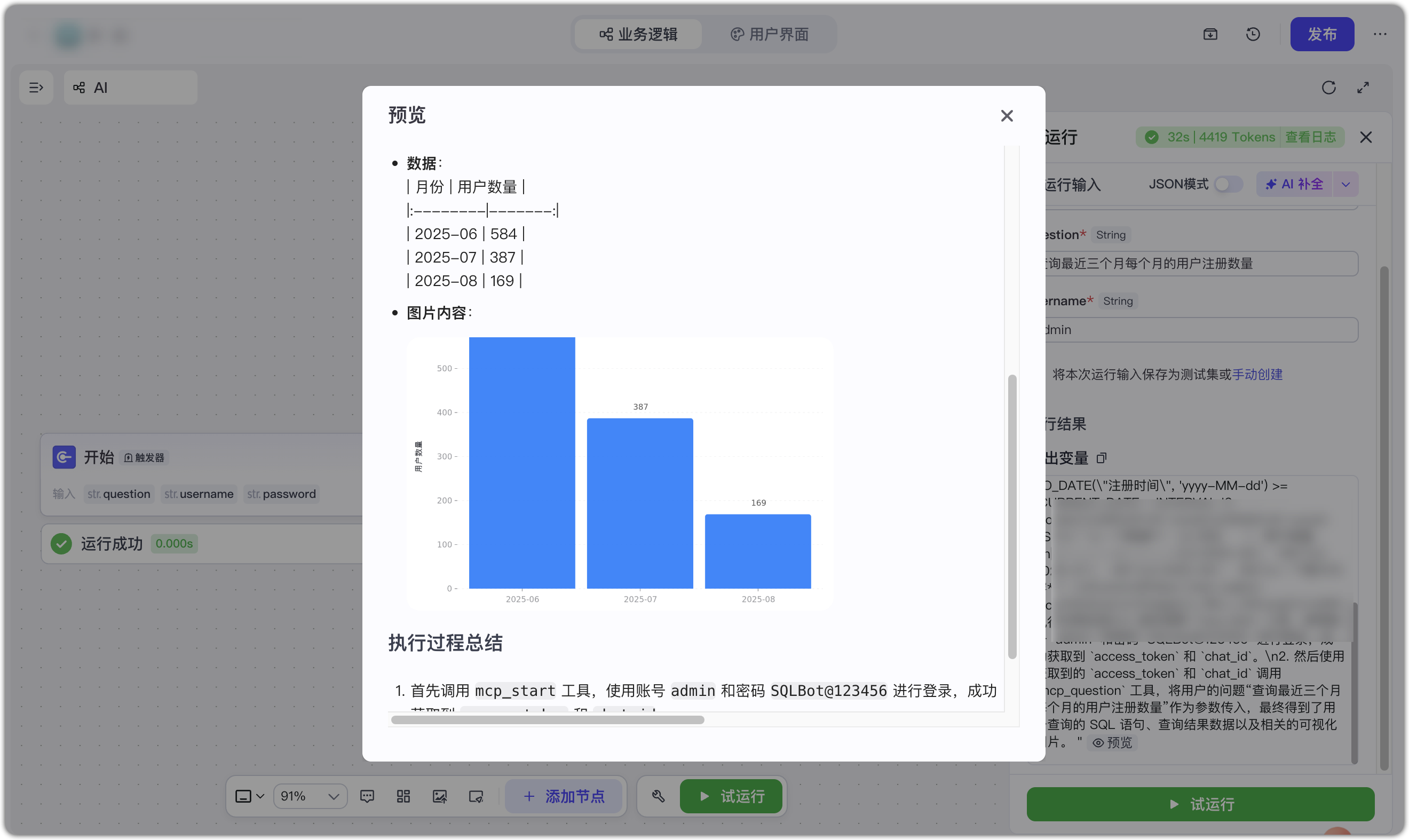

方式二:
步骤二:定义输入变量。在开始节点中设置以下必填输入变量:username、password、question。
步骤三:添加大模型节点,选择合适的模型。添加技能:MCP Compatible/call_tool。配置输入参数如下:
"sqlbot_mcp": {
"uri": "http://<SQLBot_MCP_IP>:8001/mcp",
"transport": "sse"
传入开始节点的 username 、 password 以及 question 参数,添加系统提示词。提示词参考:
# 回答要求:
按需调用 access_token、mcp_start 和 mcp_question 工具获取信息回答问题。
登录账号密码:
{{username}}
{{password}}
工具调用逻辑:
首先调用 access_token 工具,传入 username、password,获取 access_token,帮我记住该参数,之后不要重复调用 access_token;然后调用 mcp_start 工具,传入 token(指定工作空间时再传 oid),获取 chat_id,之后不要重复调用 mcp_start;再调用 mcp_question 工具,其中 token 来自 access_token,chat_id 来自 mcp_start,question 是用户提问。
# 用户提问:
{{question}}
# 输出要求
- 如果 mcp_question 中有图片,请直接返回图片
- 请将 mcp_question 的执行结果中的数据、SQL以及图片内容展示
- 请将 mcp_question 的执行过程在结尾进行总结
# 限制
- 不要输出MCP详细执行过程
- 生成内容不要放在 mcp_question 执行过程中
- 严格按照输出要求输出内容,不要输出MCP调用过程
步骤四:添加结束节点,将大模型返回的内容回复给用户。输入有效的 username 与 password 以及输入 question,测试登录及 MCP 功能调用是否正常。
集成示例
图 8 Coze 3
集成示例
图 9 Coze 4

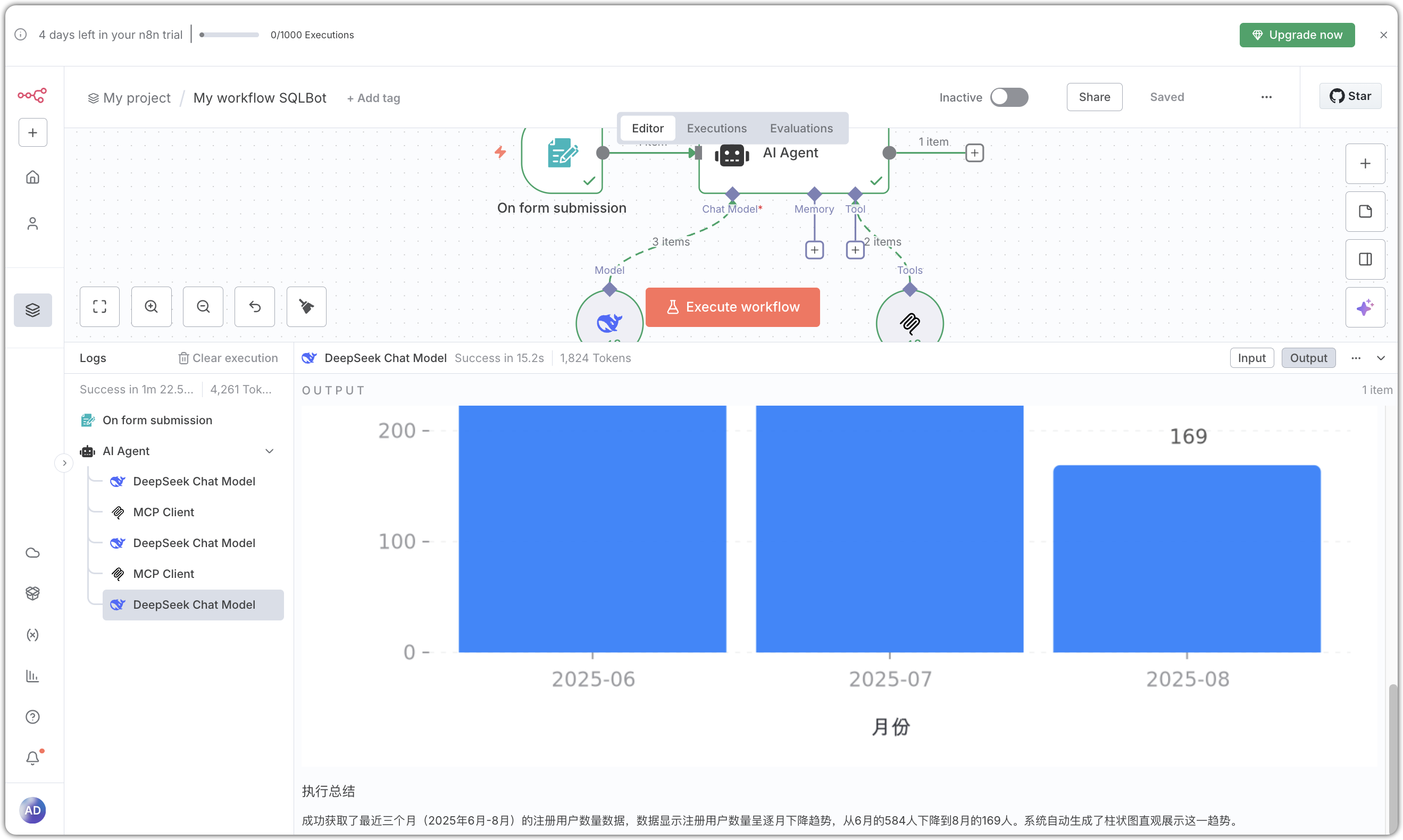

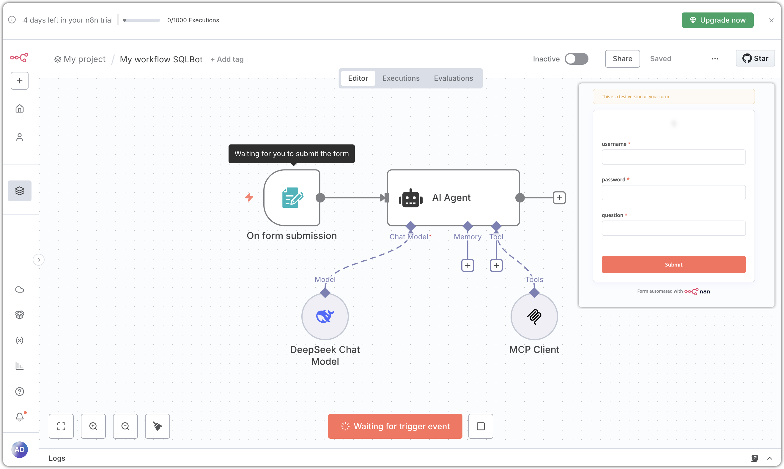

3.4 n8n 集成示例​
方式一:
步骤⼀:进入 My project,创建或进入一个 workflow。
步骤二:添加表单触发器节点,节点中定义表单元素: username(必填) 、password(必填)、question(必填)。
步骤三:添加 AI Agent 节点,编辑提示词,提示词参考如下:
# 回答要求:
登录账号密码:
username:{{ $json.username }}
password:{{ $json.password }}
工具调用逻辑:
# 用户提问:
{{ $json.question }}
# 输出要求
# 限制
- 不要输出MCP详细执行过程
步骤四:添加 model 节点,配置 AI 模型,填写 api key。
步骤五:调用 MCP Clien 工具,在 Parameters 的 Endpoint 填入 SQLBot 填入 MCP 服务地址:http://SQLBot_MCP_IP:8001/mcp。
点击【Execute workflow】输入有效的 username 与 password 以及输入 question,测试登录及 MCP 功能调用是否正常。
集成示例
图 10 n8n 1
集成示例
图 11 n8n 2

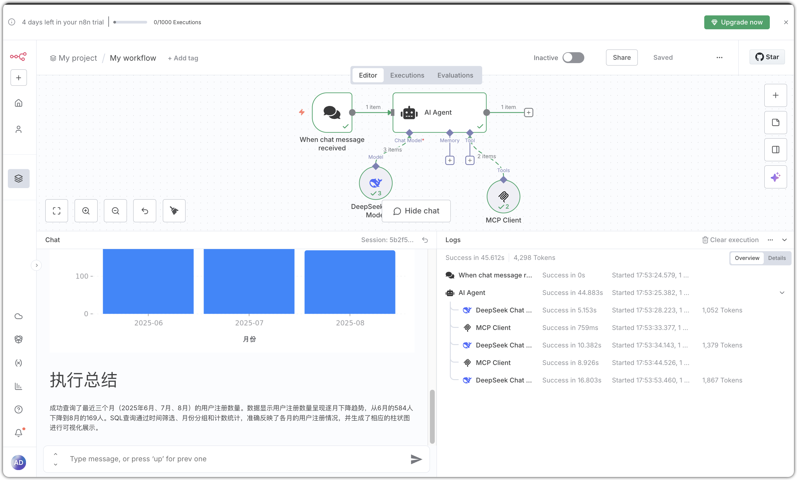

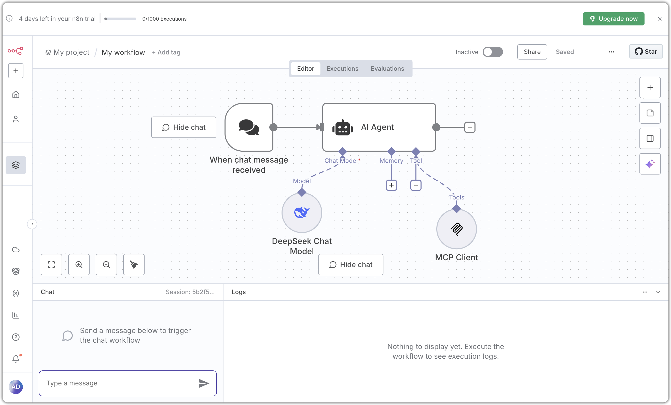

方式二:
步骤二:添加聊天触发器节点。
# 回答要求:
登录账号密码:
username:admin
password:SQLBot@123456
工具调用逻辑:
# 用户提问:
{{ $json.chatInput }}
# 输出要求
# 限制
- 不要输出MCP详细执行过程
点击【Execute workflow】,测试登录及 MCP 功能调用是否正常。
集成示例
图 12 n8n 3
集成示例
图 13 n8n 4
